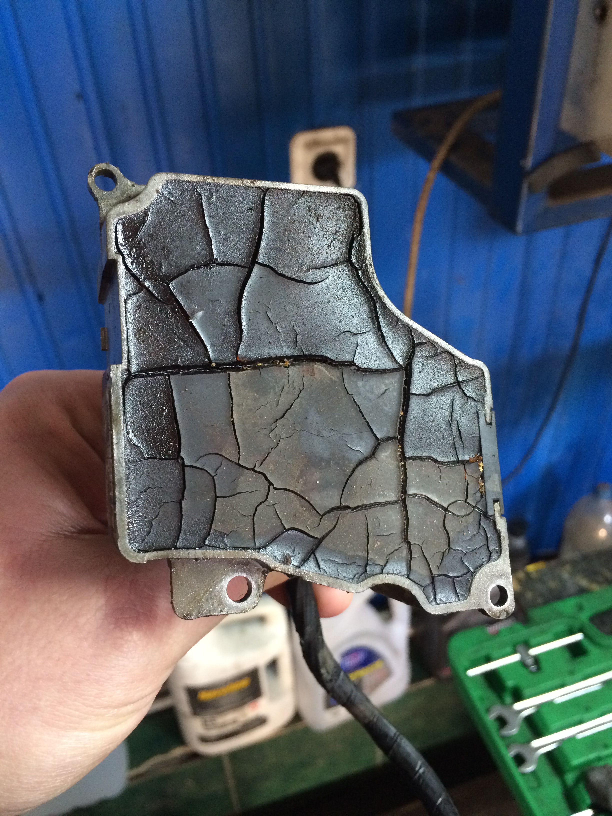

Хочу поделиться опытом использования Eberspacher (гидроник 2).
Ну очень хотелось садиться утром в прогретую и размороженную машину (Nissan Pathfinder 2011).
Охота пуще неволи - поставил в 2012 году под новый год.
Гарантия 24 мес. офиц.
Поставили над рамой и над защитой, так что заезды в говна никак не достают до прибора.
За 2 года пару раз приезжал на сервис: снимали ошибки на компьютере, раз провод раскисший заменили. В остальном - верой и правдой, как говорится.
Этим летом в самую жару посреди ночи включилось... выключить никак не получалось, вынул предохранители и забил/забыл за нее...
С холодами вставил предохранители - не заводится.
Поехал вчера на сервис (гарантия уже тю-тю).

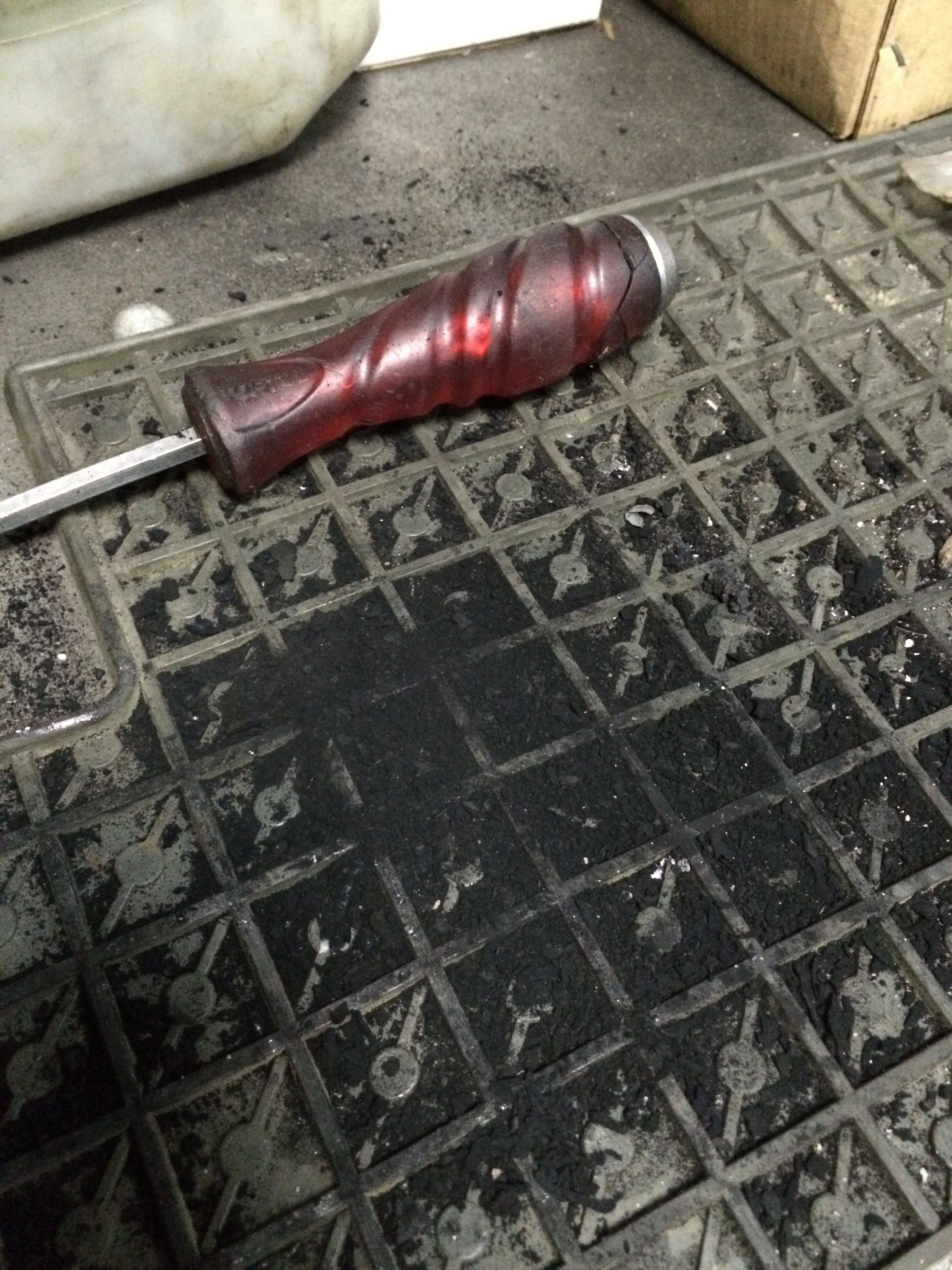

Итого (смотрим фото): замена блока управления + сборка/разборка/чистка прибора.
Сервисники так и не смогли сказать, что вызвало ТАКОЕ разрушение силикона заливки блока управления... должно же и температуры держать и "...мы такое 2-3 раз меняем за все годы работы...".
Ну и в камере сгорания мягко говоря много сажи от "...херовое ДТ типа ВОГа..."
Ну и мастер по установке/ремонту в процессе общения поделился своей мыслью о том, что приборы эти сейчас расчитаны, как и машины, на 5-6 лет жизни и потом замена... Сравнивая Вебасто и Эбер, мастер сказал, что разницы по надежности нет, но у Вебасто запчасти дороже существенно.
При стоимости прибора (1500долл было в 2012 году) и стоимости ремонта (4000грн в этот раз)... я все же склоняюсь к мысли, что оно того не стоит.
Ну, может кто собирается такое ставить - вот мой опыт и мысли, вдруг пригодится при принятии решения.
