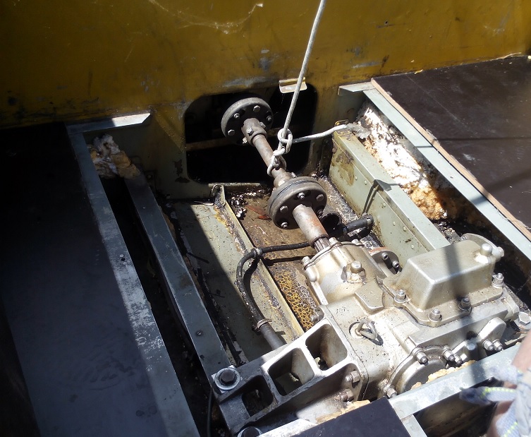

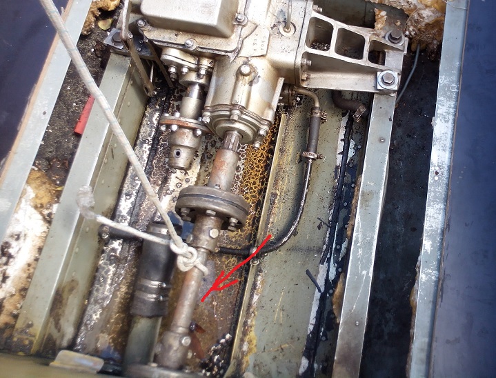

В продолжении разговора. Вибрацию даёт кардан, видно не вооруженным взглядом (на высоких оборотах). Давайте пока не трогать дейдвудный вал и балансировку винта, хочу разобраться с этим узлом. Кто-то что подскажет?

Если будет не плотное соединение шлицевой или любого другого соединения , вот и будет идти вибрация.
На завод балансировать.

У вас люфт создается на болтовых соединениях как минимум .далее неизвестно как центруется сама резиновая муфта .Вообще от такого соединения надо уйти к полноценному кардану с шлицевой и если позволяет место то установить все жигулевское (муфту и кардан).

жигулевские кардан и прочие детали конечно неплохо.
Попробуйте глянуть в сторону гибких муфт n-flex e-flex
есть также муфты для соединения валов с разными диаметрами.
Я чтоб убрать вибрацию на стриже поставил редуктор и двиг на резиновые подкладки-компенсаторы.
жесткое сочленение вала двига с редуктором и вала редуктора с гребным валом поставил на гибкую муфту.

Первым делом проблема там где нужно центровать относительно друг друга и чтоб не центровать нужно применить карданный вал на двух крестовинах с резиновой муфтой. буквально сегодня был на бмв разборке и рассматривал компактную резиновую муфту .

Вариант с крестовинами мне нравится. Но как это осуществить?

Для начала надо узнать размеры вашего вала и на сколько он шлицов.это советская техника и соотвественно можно найти новые флянчики и далее смотреть как правильно все это собрать.Узнайте у амуроводов от чего флянцы подходят.

Идеальный вариант это соединение на шрузах там и с балансом попроще только в длине есть ограничение. всё зависит от размеров конкретных.

Допис від maxer Амур М Переглянути допис
Снимаем всё что связано с узлом. Лож им в багажник авто.
Едим в ближайшую нормальную мастерскую.
Ремонт карданов Киев • Ремонт и балансировка карданных валов
Не реклама первое что попало .
Они сами подберут крестовины, можете спросить что подойдёт
с ссср автопрома и самому купить (если у них нет) для подальшего
самостоятельного ремонта. (УАЗ, ГАЗ)
Шлицевую от мотора и обратную сторону используют Вашу
Отдаём, платим, вечером забираем.
Ничего сложного в переходе на крестовины (любые ) нет
(опыт по Черниговскому заводу карданов)
Стоимость шрузов равна стоимости половины катера.

Типово Re: Шум и вибрация излечимы?
Надо попробовать. Отпишусь.
