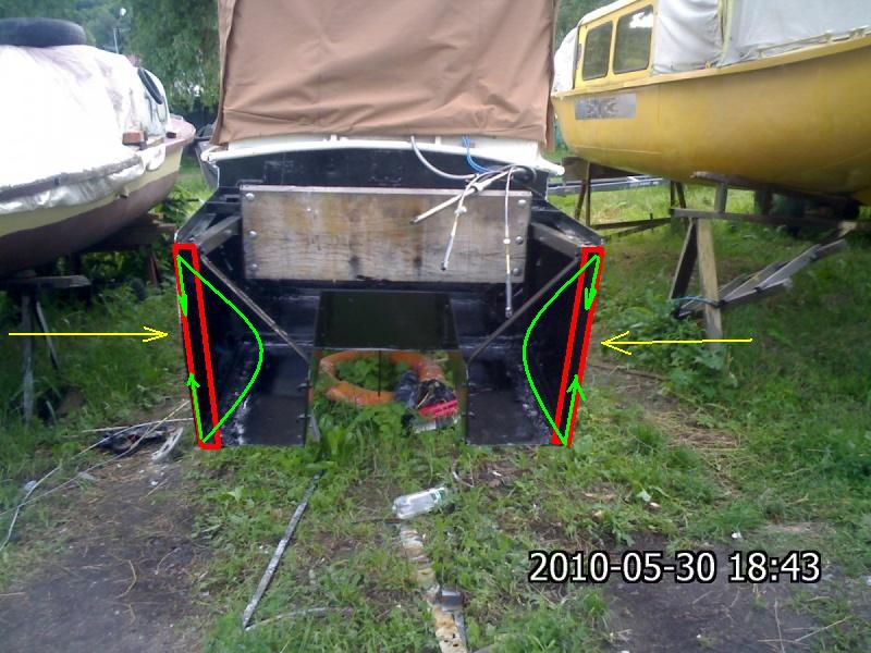

Я свой полностью переделывалhttps://forum.fregat.club/%D0%B4%D0%...%80%D0%B0.html только в третье лето вышел до сих пор что то доделываю-переделываю
Возле дома наверно быстрей бы было.

спасибо , почитал-посмотрел, интересно! Я пока планирую управление перенести в заднюю часть и МО вырезать, ну и лакокрасочное посмотреть. А дальше буду думать по итогам первого сезона.
