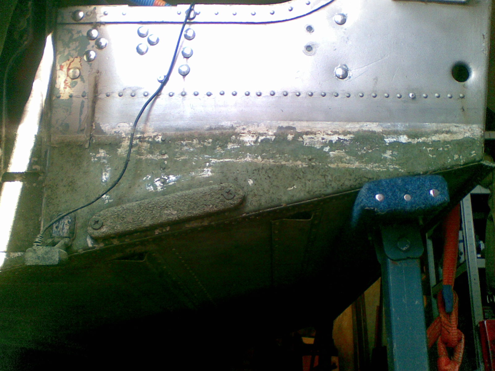

Саня, у меня стоят вот так.

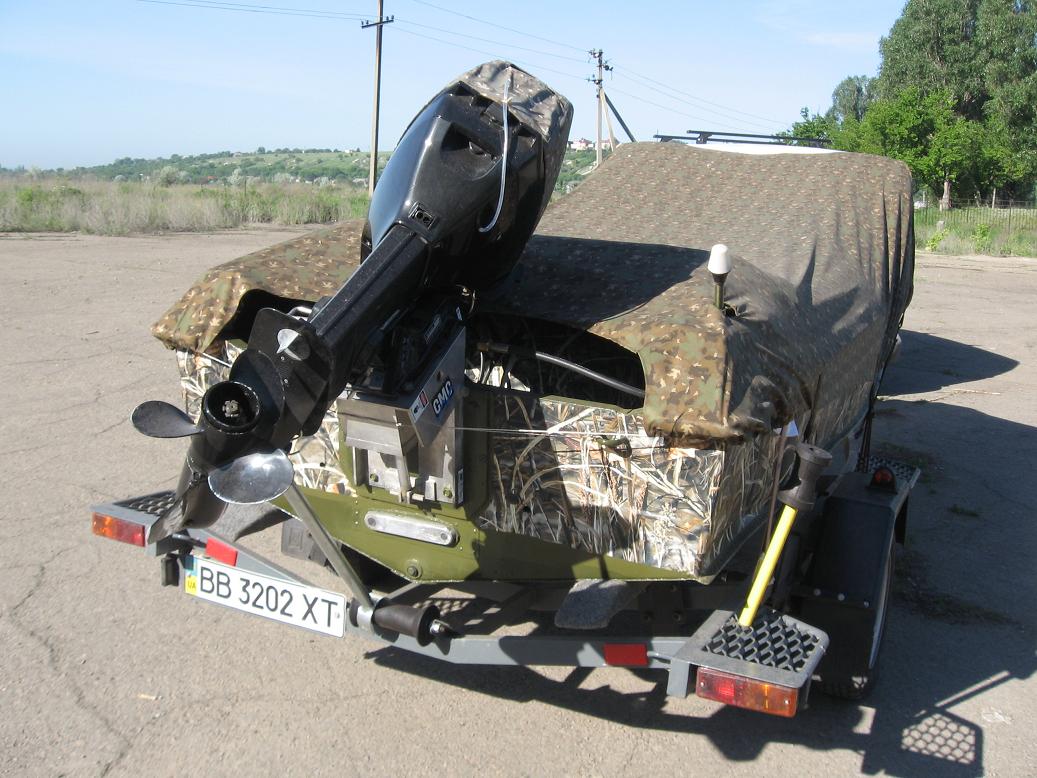

Не знал,что даже на пантон можно прифигачивать магниевые нужные "штуки"..........Интересно на мой 9м. очень железный пантон,сколько их нужно...???
