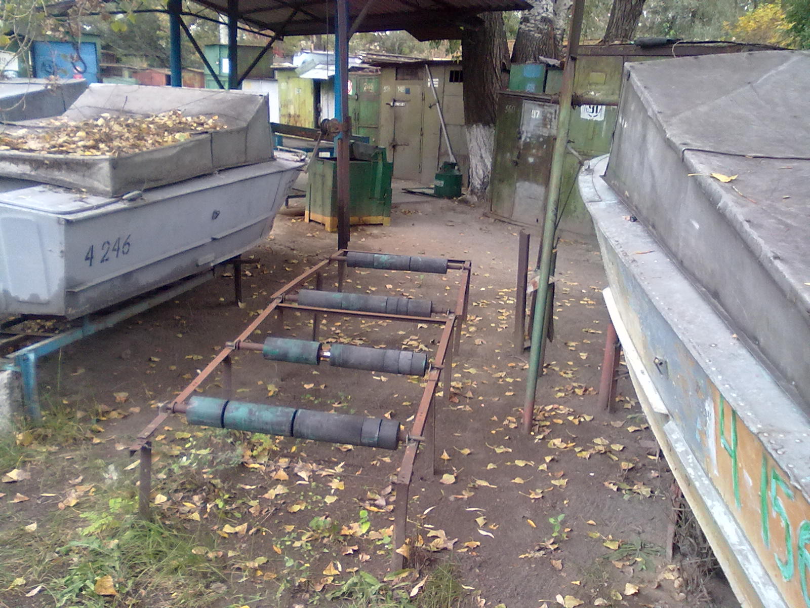

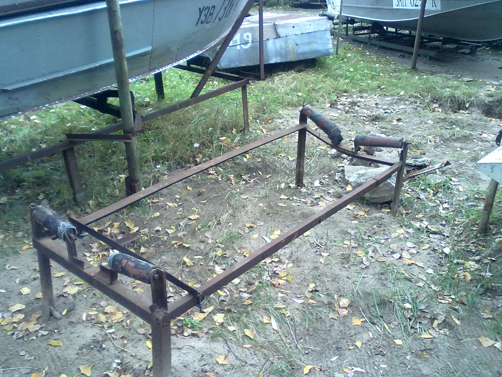

Всем привет, помогите пожалуйста вот с чем. собираюсь строить на причале место для лодки(прогресс-2),на земле с крутящимися роликами чтобы затягивать лодку, на этих же роликах она и будет стоять. помогите советами, рекомендациями и т.д. может кто сможет помочь с необходимыми размерами, чертежами или эскизами, буду очень признателен!
чтоб нагляднее выложу пару фоток! но естественно,это самые простые и не очень удобные варианты исполнения

Была у меня когда-то похожая как на первом фото "постель" под Крым, только еще маленький ролик посредине. Для Крыма было не удобно, часто носовая часть соскакивала с среднего ролика, пока корма не успела на скулах отцентрировать по боковым и накатывало днище.
Да прицеливаться поподать лодкой нужно было, в общем одному очень не удобно, в двоем нормально.
Переделал на сплошные ролики 1.2м длиной, пимерно как на фото 2. Стало значительно веселей, одному удобно, лодка "влетала" на киле как по маслу, потом ложилаьс на киль и одну из скул.
Я за второй вариант, хотя для прога может и первый ничего.
После чего все это надоело, т.к. много времени отнимает, спустить и оснастить лодку минут сорок, поднять тоже самое, а бывает и дольше, т.к. часто особенно в выходной телега занята и т.п. Решил переходить либо на подвеску (над водой), либо лафет, прикинул что по деньгам одно и тоже. Подвеска на причале как не крути "общаковая", ежемесячные взносы плати, пока не дорого, а дальше могут и подняться, а лафет свой, мобильный, постоянно в боевой готовности, не тратишь на перенос каких либо вещей от авто к лодке и обратно, приципил и поехал - красота.
Если резюмировать, то если есть возможность сделать подвеску над водой то лучше не заморачиваться с "постелью" на суше - трата времени и сил!!!
