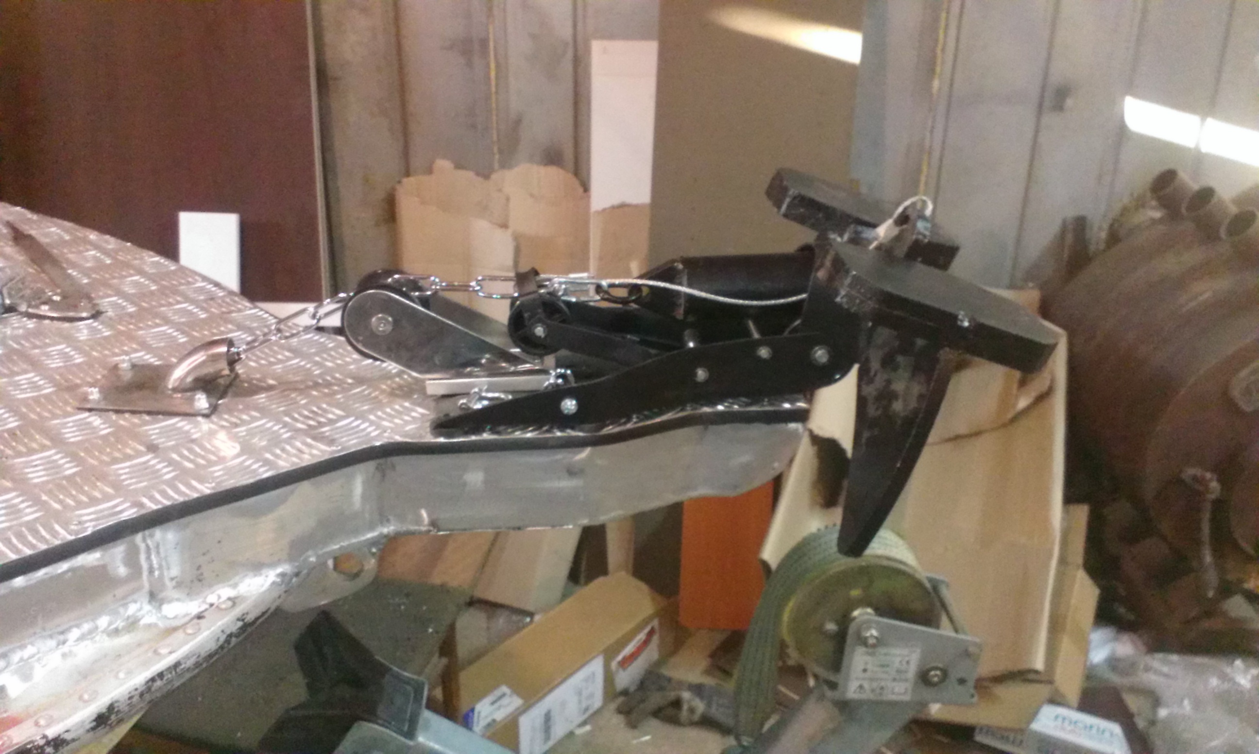

Завершили вырезку. Вот как выглядит!!!

Стараюсь с первых дней наблюдать за темой, и вот пришел к своим выводам: Хозяин рождающегося здесь чудо.......вища, очень не заурядная личность, обладающая бурной фантазией, массой свободного времени и очень плотным прессом денежных знаков.
Без обид, но только в таком симбиозе получаются такие ОЧЕНЬ и ОЧЕНЬ ИНДИВИДУАЛЬНЫЕ проекты как этот. ИМХО.
Опять же, повторюсь: Нравиться. Надумал. Можешь себе позволить? Делай!!!!

надо еще взвесить все єто и прикинуть объем блоков плавучести! Может по краям наварить и замаскировать под привальный брус! Вроде там место еще есть. И наверное еще что-то надо сделать на корме, так как на нос сейчас легла основная масса, и при движении будет деферент на нос. Хотя в волну - будет как ледокол.

И наверное еще что-то надо сделать на корме, так как на нос сейчас легла основная масса, и при движении будет деферент на нос. Хотя в волну - будет как ледокол.[/QUOTE]
А что можно сделать на корме? Какая основная масса легла на нос? Что вы имеете ввиду? Интересно просто, может ещё что-то добавить, пока ещё не красили.

Да как раз свободного времени и денег в обрез!!!!! Как и денежных знаков!!! Ну вот, например, как Вы, форумчане думаете, сколько стоит вся переделка, со всеми врезками, сваркой, врезкой лебёдки и т.д и т.п. Ваши догадки? Мне просто интересно во сколько Вы это оцените? Ждем ставки!

Гадать сложно но даже если работа халявная, денег на материал потрачено не мало. Да и не прилично чужие считать. Тем паче ключевая фраза была последней. Сам такой и понимаю что когда хочеться, это хуже чем болит. Вопрос: что за круглые прибамбасы с лева и с права на консолях и каково количество электро девайсов предполагается? Кнопок то не мало!!!!
Добавлено через 4 минуты
Александр! Огласите цену погонного сантиметра сварки. Боюсь что, судя по Вашим специфическим вопросам о ценах на работу, тут вашему сварному работы будет на многие лета вперёд!!!!

Цена за всё про всё 5000 грн. с материалом 8000. Вот и всё!!!!!!!!!! Сварка в сантаметрах НЕ ИЗМЕРЯЛАСЬ!!!!!!!!!! Полностью с Вами соглашусь - когда хочется, нет преград и предела. Хочу и всё тут!!
Слева и справа - это пищалки компонентной системы акустики.

По усилению днища была работа?
Если не трудно сфоткай днище до спуска на воду и через год другой.

С такой нагрузкой на нос +2 чела и лахи в переднем бардачке,при приличном волнении,он быстрее станет подводной лодкой а не ледоколом.Надо ставить на воду и смотреть.

Мне кажется в подобных "темах" нужно не критиковать - "я бы так не делал" - тк уже сделано, а давать конструктивные советы. А еще лучше (по себе знаю) выкладывать фото уже реализованных решений с их "+" и "-". Тогда те, кто нароют эту тему в поиске, получат готовый ответ на вопрос с обсуждениями и фотоматериалами.
Сорри, что не по теме)))
Александр, обязательно выложите видео лодки на воде - это будет лучшее подтверждение успешной реализации Вашей идеи!!!!
Желательно бы днище запенить ППУ (есть на форуме информация) , не столько для аварийной плавучести больше для придания ему жесткости.

Это скорее не критика а предположение.А тем по переделке читать не перечитать.И тут по моему никто никому зла не желает.
Вот и нарисовался вопросец. Себе запенил и нос и днище. Правда все делал сам. Пена двух компонентная с очень малым процентом влагопоглощения. После осенних приключений с помпой, волнами и соответственно почти полным набором водицы Днепровской, на борт, х.з может благодаря пене лодка до сих пор в строю, НО!!!! Реально понимаю что кил на 200 по правилась моя красавица.
В субботу , уже решил точно, начну разбирать, делать ревизию состояния и скорее всего вырезать все нах!!!!
Так же реально понимаю что без блоков плавучести тоже стремно. С пеной связываться ТАБУ! О бутылках тоже много негатива наслышан. Шо делать друзья комрады подскажите мне и товарищ на очередные грабли, как минимум в этом вопросе, не наступит.

Да, а на счет жесткости днища то тут вопросов нет. У меня броня с пеной. Скакал по волнам шо сайгак. Пломбы в зубах думал по выпадают. Хоть бы шо!!!!
