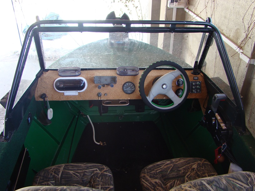

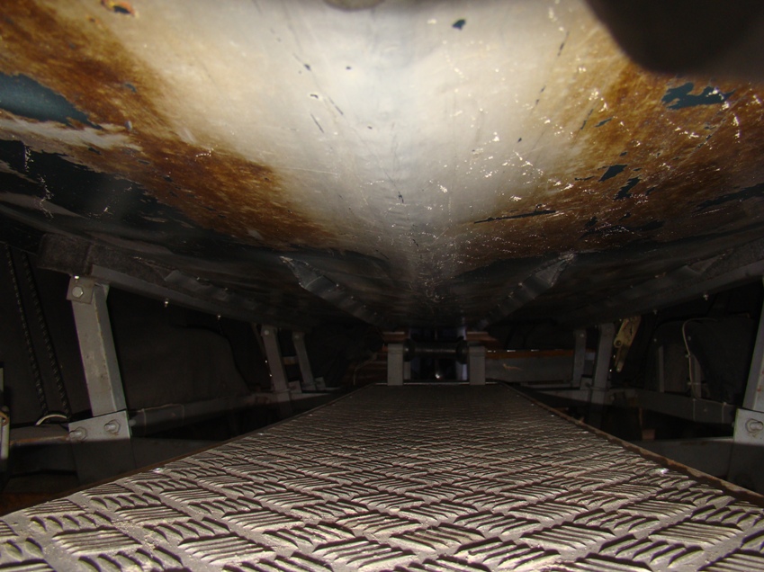

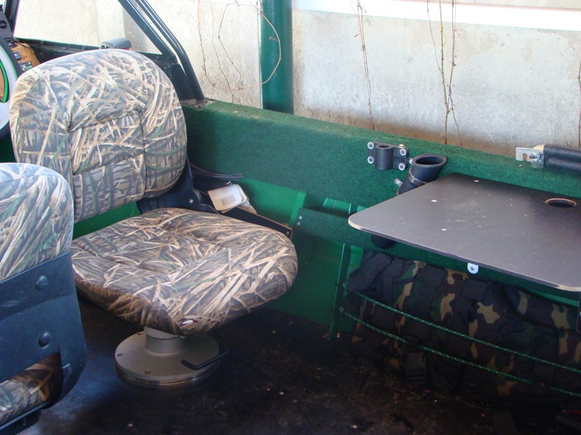

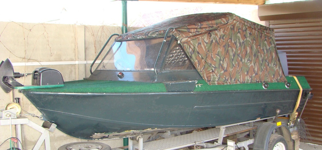

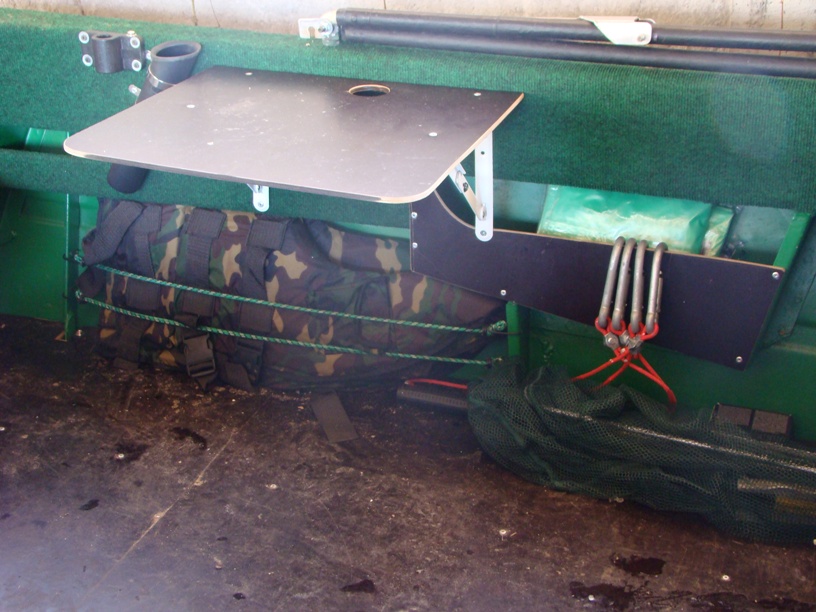

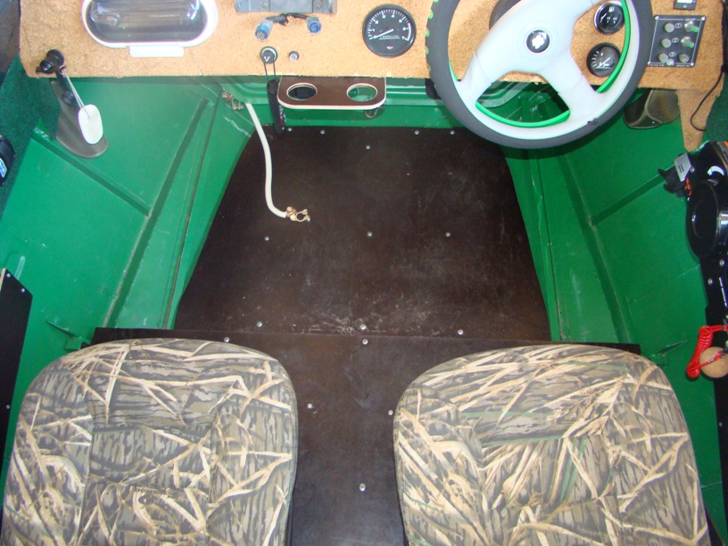

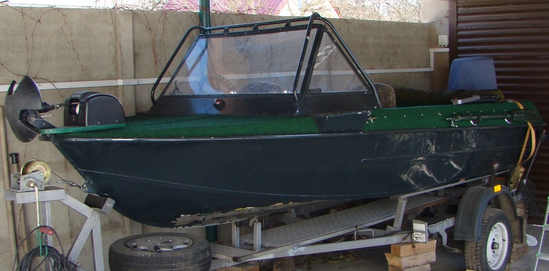

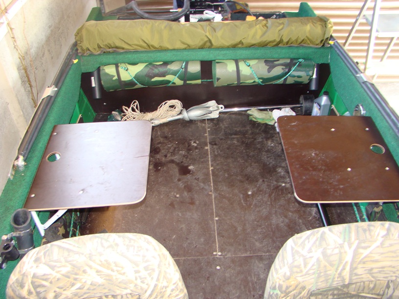

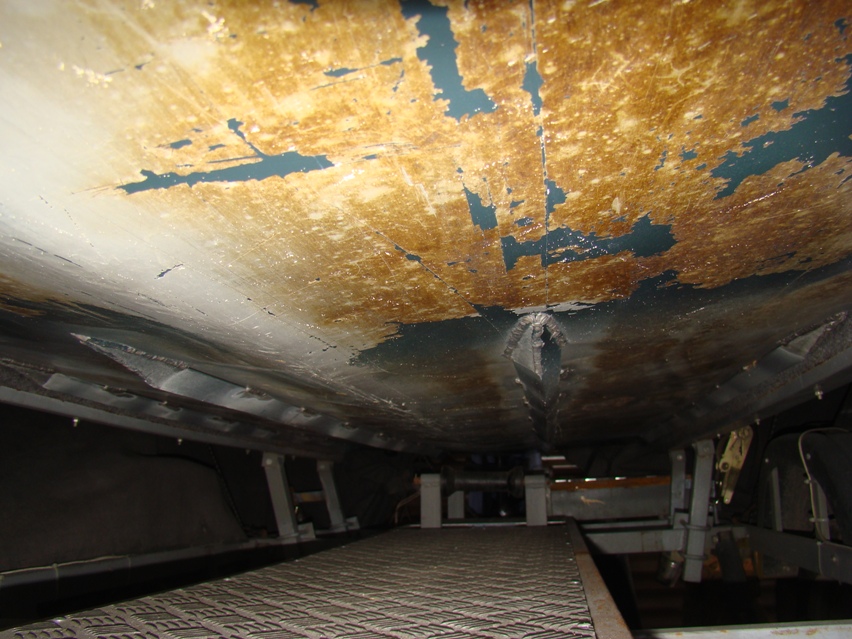

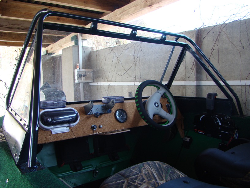

Добавляю обещанные фото моей переделки лодки КРЫМ. Лодка делалась из расчета на два человека и вещи, если грузим более двух то добро пожаловать но сидеть на спальнике на полу.

Зачётно.
Паш, расскажи про ковролин на баке и потопчинах. Как за ним ухаживаешь после сапог с песком?

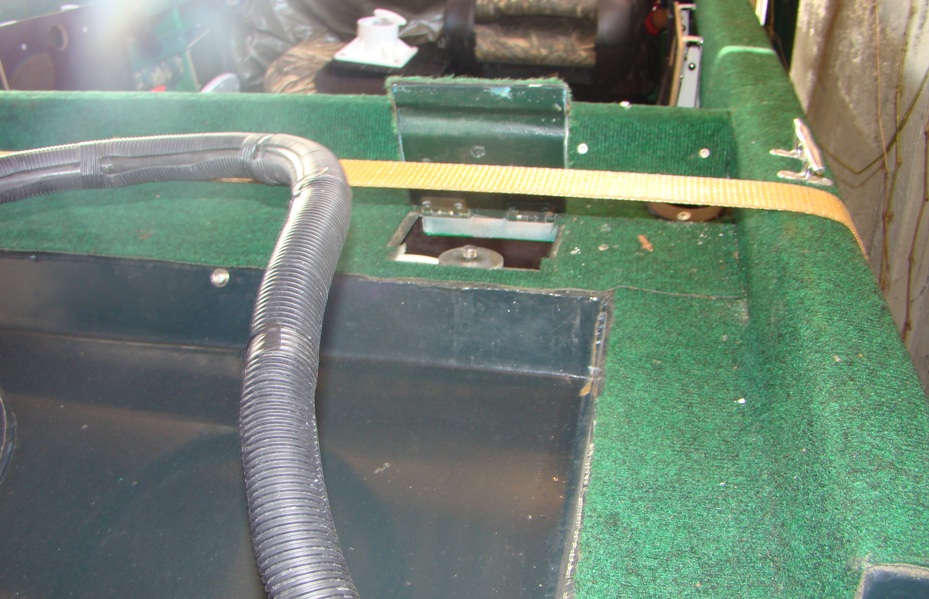

По потопчинам если можно подробней. На сколько они удобны, стоит ли их делать (давно колеблюсь)?

Зачётно.
Отлично дешево, и очень практично. Чистится обычной щеткой с жестким ворсом на сухую, и песка и грязи нет. Ковролин на резиновой основе приклеен на 88 клей соответственно влага ему нестрашна, летом не опекаешся об лодку разогретую на солнце а осенью не холодит метал спокойно облакачиваешся на борт и не переживаеш за побитую краску и царапины. Спокойно можно облокотить оружие на борт или стоя у берега даже положить на нос. Ковролин синтетика не гниет и нормально, быстро сохнет. Надоест или сильно затрется оторвал без проблем и наклеил новый под него лодку шпаклевать и рихтовать не надо мелкие вмятины скрывает. Иногда под настроение очищаю его пылесосом
я противник калитки в крымовском стекле я немаленький а калитка узкая , тем более мне кажется оно мешает обзору стекло и торпеда и так маленькие, куда еще калитку резать. Протопчины у меня без ковролина, на них сверху просто дюраль, переходить в лодку очень удобно только обязательно должна быть дуга на стекле иначе просто опираясь на стекло его рано или поздно проломиш. Дуга и стекло предохраняет (в прошлом году к большому кораблику подходил так если бы не дуга то об его отбойник побил бы себе стекло) и позволяет придерживаться при входе(выходе) с лодки особенно когда последний отталкивает от берега лодку и запрыгивает в нее, к дуге можно пристегнуть поясничный ремень и спокойно стоять в лодке во время движения на охоте или просто за нее держаться и стоять, очень удобно

Подскажи где варил реданы и какая цена вопроса ?
Старий 09.03.2011, 15:40   #9 (permalink)
Аватар для peps
Псевдо: Павел
Карапь: Прог4+Tohatsu50
Дописи: 3.020
Сказал(а) спасибо: 1.379
Типово Re: Мой вариант переделки КРЫМа
Варили на быковне, цену точно не помню 160 - 250 у.е. в этом пределе. Они мне много переваривали.

Это только за реданы столько

Типа того мне вообще переделка в хорошую копейку влезла, когда суммарно все посчитал что мне делали и что делал сам плюс затраты на материалы понял что лапухнулся.... надо было брать готовый импортный корпус и по деньгам получилось бы то на то, но гемора меньше чем переделка... транец, торпеда, стекло....., делать с нуля рулевое, салон.... но как говорят "мы все умные задним числом !"
