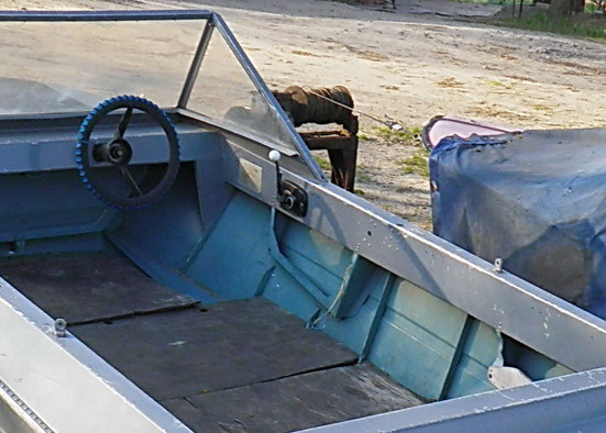

купил врезной ( дешево) но счастья не прибавилось, так как неудобен из-за рамки стекла... пришлось думать... итог проставка - п-образный алюминиевый профиль (это быала часть бампера с жигильмэ 2105) он и решил мою задачу! да и подлокотник получился отличный ;)
мой
мой
Это не врезной командер.

Типово Re: совет по рихтовке, тюнингу Крыма
Гена, хз продавался как врезной... ну значит корпус я сам срукожопил ;)
кстати не подскажете хоть чем оно было раньше?
при покупке выглядел вот так
Ну вот , этот похож на врезной, токо мне кажется, пару деталек всё таки не хватает. Похож на очень древний меркруизёровский командер.
Wild (26.07.2016)
дык вот он у меня и стоит ;) значит все таки врезной))
там я думаю их половина не хватает - осталась одна механика и вот тот переключатель который не понятно для чего раньше был!механика работает четко, на вид лучше Калужского, функции все те же что и у Калуги - для моей пятнахи самое то....
