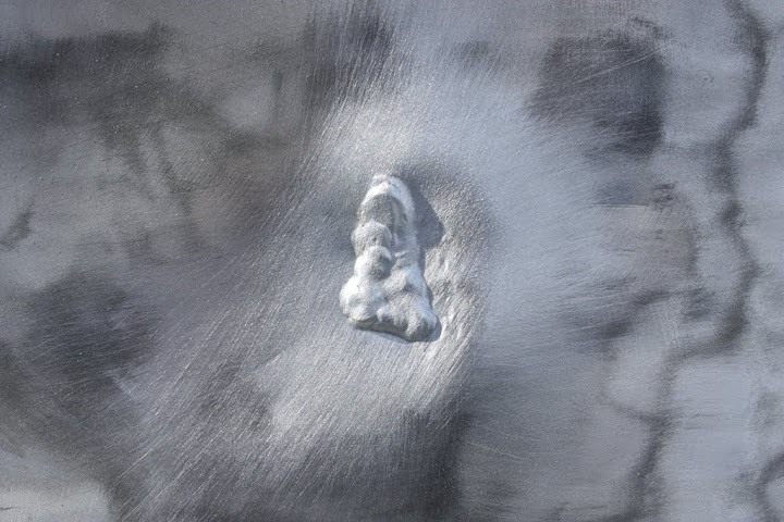

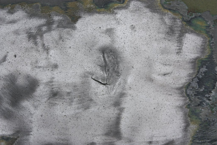

Highlander® 14.09.2011 22:47
Re: Сварка пробоины в носу Крыма
У меня примерная картина была, заварил и горе не знаю, даже не вспоминаю о нех:ok:
Это до
https://lh6.googleusercontent.com/-J...0/IMG_4337.JPG
Это после
https://lh6.googleusercontent.com/-N...0/IMG_4348.JPG
https://lh5.googleusercontent.com/-q...0/IMG_4349.JPG
Вот ещё одна
https://lh6.googleusercontent.com/-8...0/IMG_4354.JPG
При чем, я нашел все эти дырки после покупки лодки, когда чистил от старой краски. Они были пол холодной сваркой.
