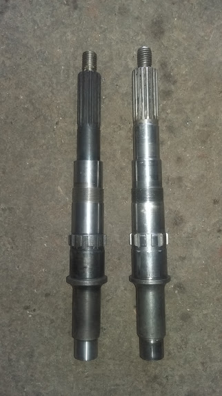

Я свою втулку уже сегодня достал там 17 шлицов.вал 28мм .винт 14х13.Буду пресовать в солас 13.5х15 и на запас надо еще одна втулка чтоб запресовать ее в винт Мичиган PJ79 (14х13).

Зреет мысль может перебить шлицы на распространенный размер ? Нужно изучить вопрос какие самые распространенные размеры втулок .Кто подскажет ?

Спасибо большое но все таки отдал изготавливать новый вал под 15 шлицов .Надеюсь в пятницу рядом будет лежать такой же вал но под 15 шлицов.
Ну вот сегодня забрал новый вал .Единственно что нужно было так это изменить резьбу под гайку но вовремя не додумался а потом было уже поздно.Подготовка к сезону продолжается.
