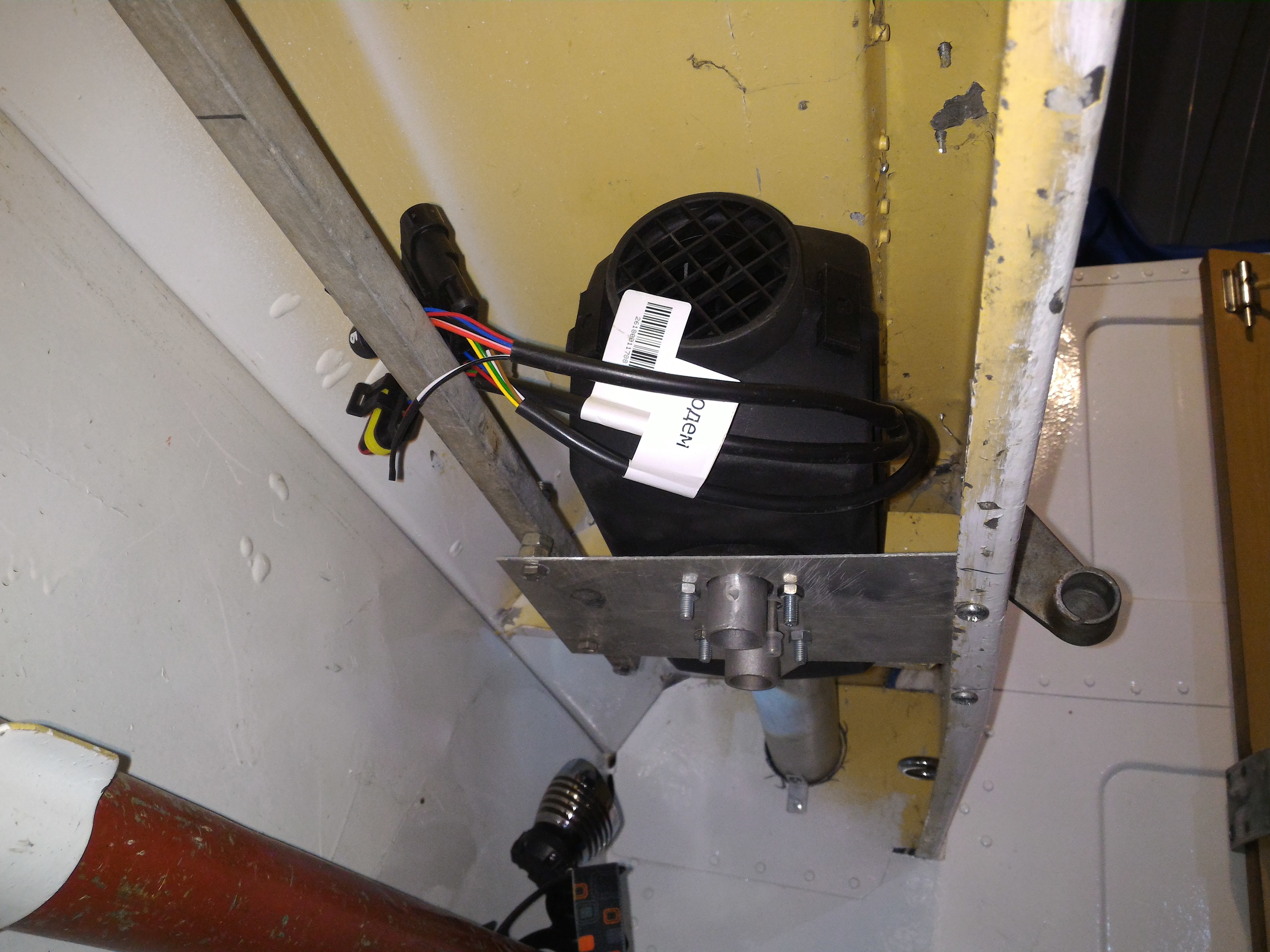

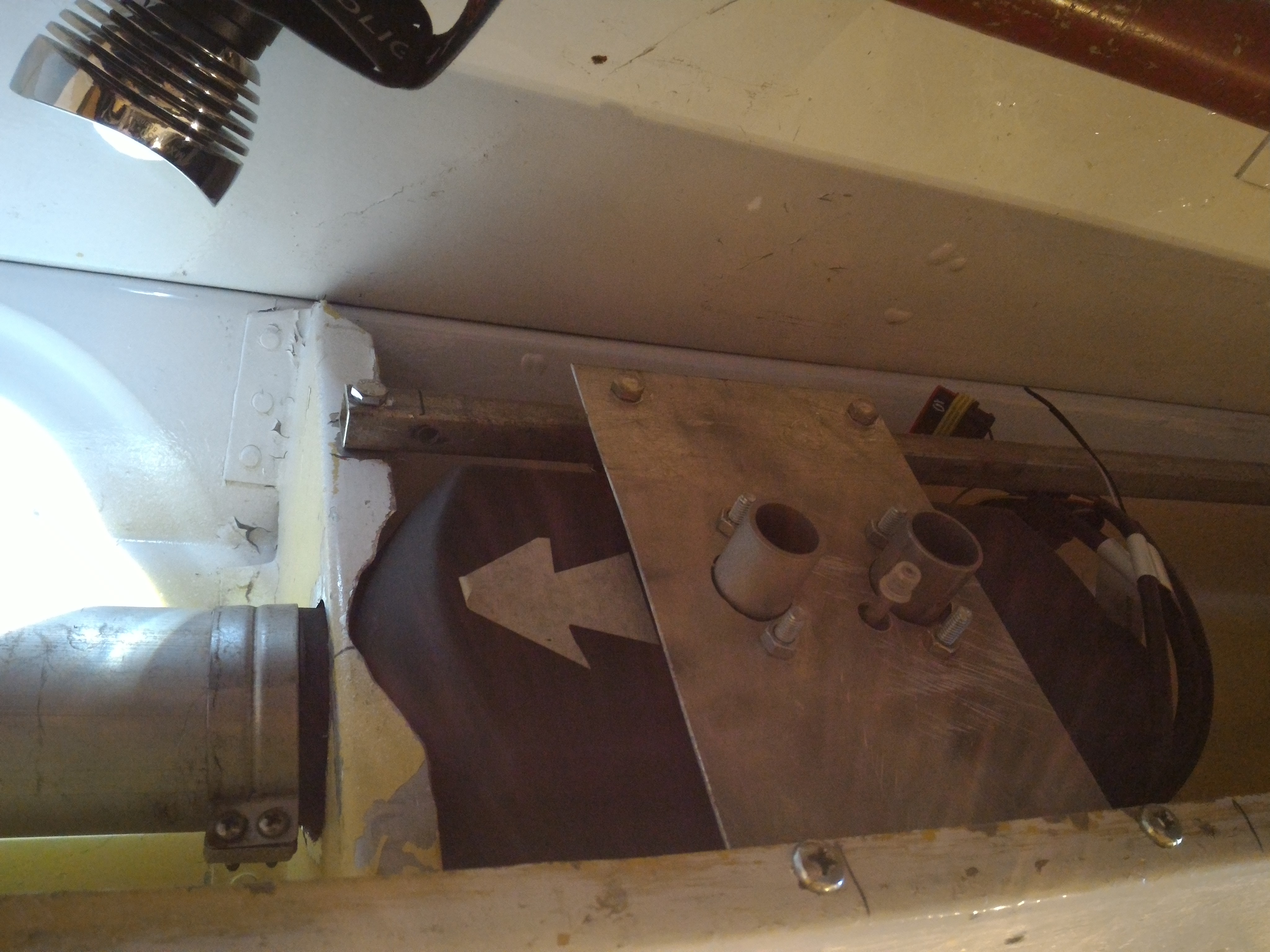

Определился с местом где будет стоять сам отопитель. Под левым бортом в кокпите.
Сейчас уже и выхлопную трубу сделал и бак установил, но этих фотографий пока нет.
Назва:  P_20161119_155432.jpg
Переглядів: 877
Розмір:  1,82 МБ
ID:	124748   Щоб збільшити малюнок, клацніть по ньому
Назва:  P_20161119_155457.jpg
Переглядів: 888
Розмір:  1,95 МБ

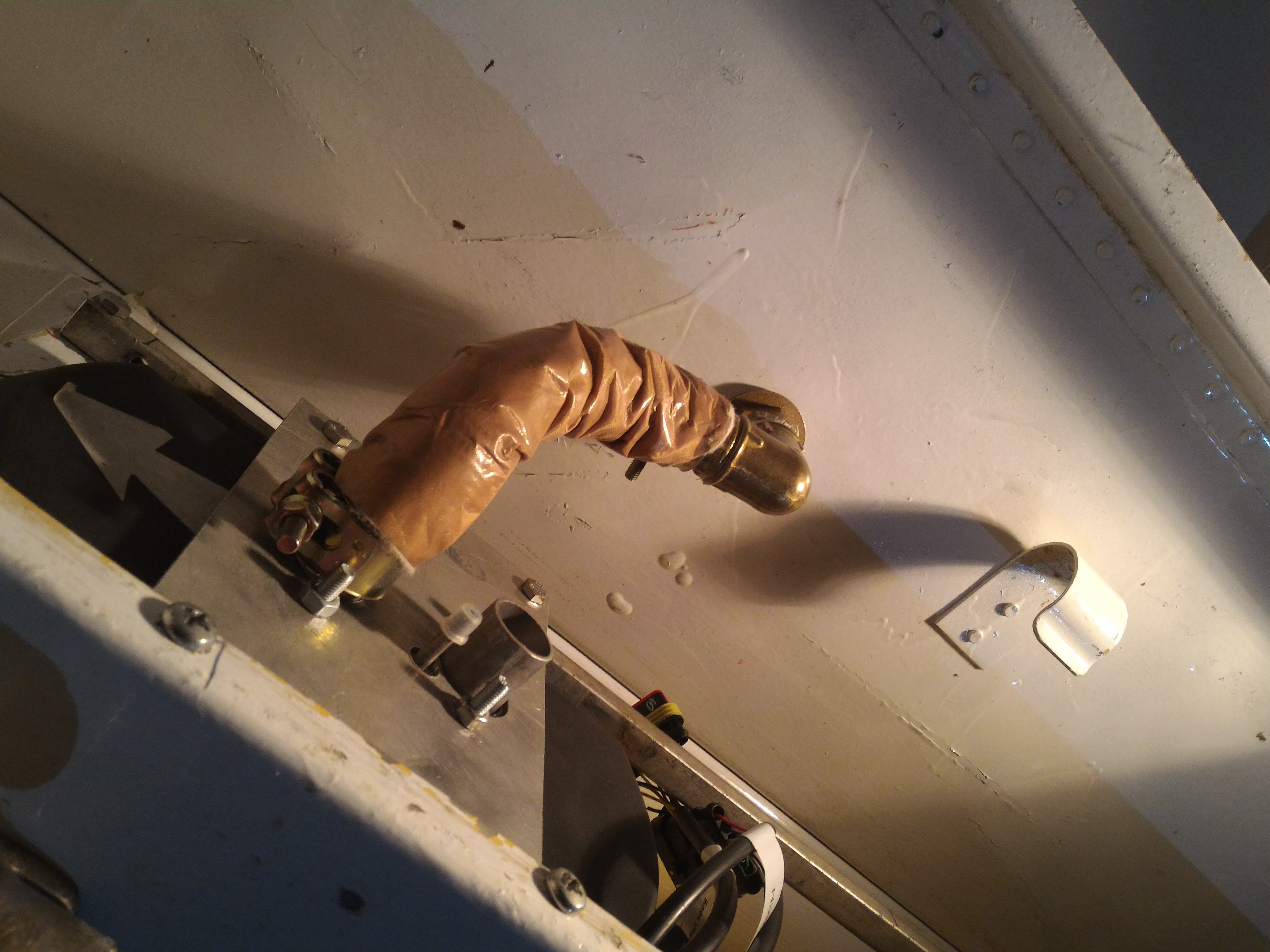

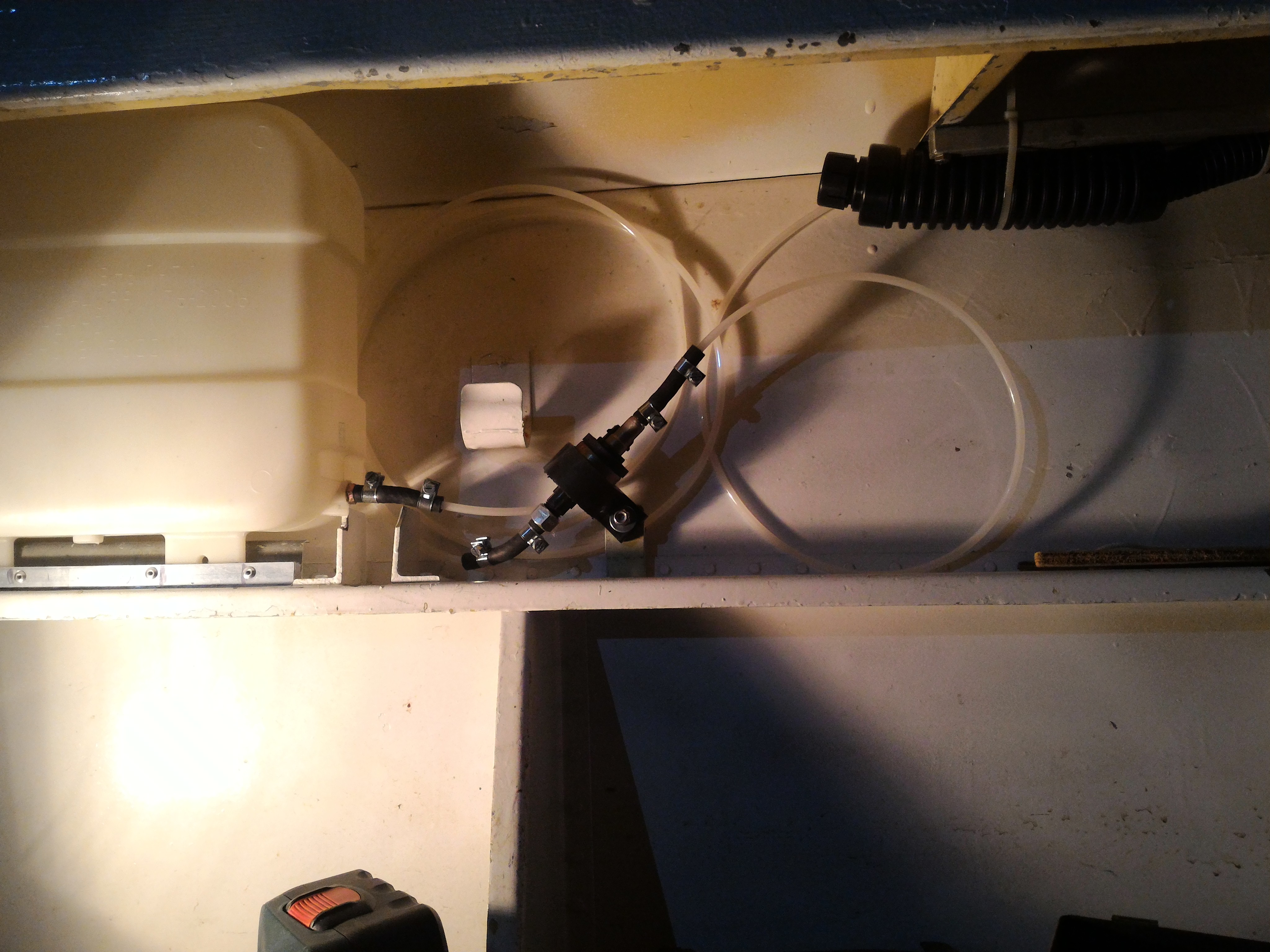

Установка завершена.
Назва:  P_20161222_190339.jpg
Переглядів: 815
Розмір:  1,84 МБ
ID:	126265   Щоб збільшити малюнок, клацніть по ньому
Назва:  P_20161221_184908.jpg
Переглядів: 816
Розмір:  1,89 МБ

А это выхлоп сделали через резьбовое соединение из бронзы для сантехники?
Востаннє редагував MAZYA888: 27.12.2016 о 22:38.
