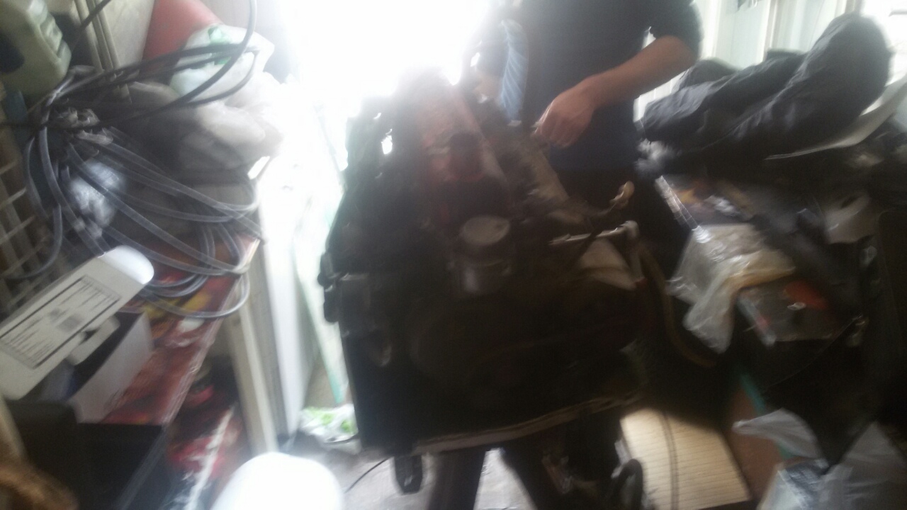

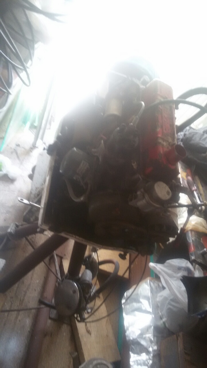

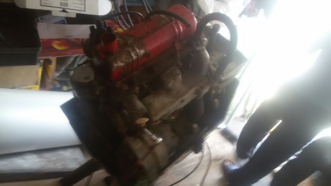

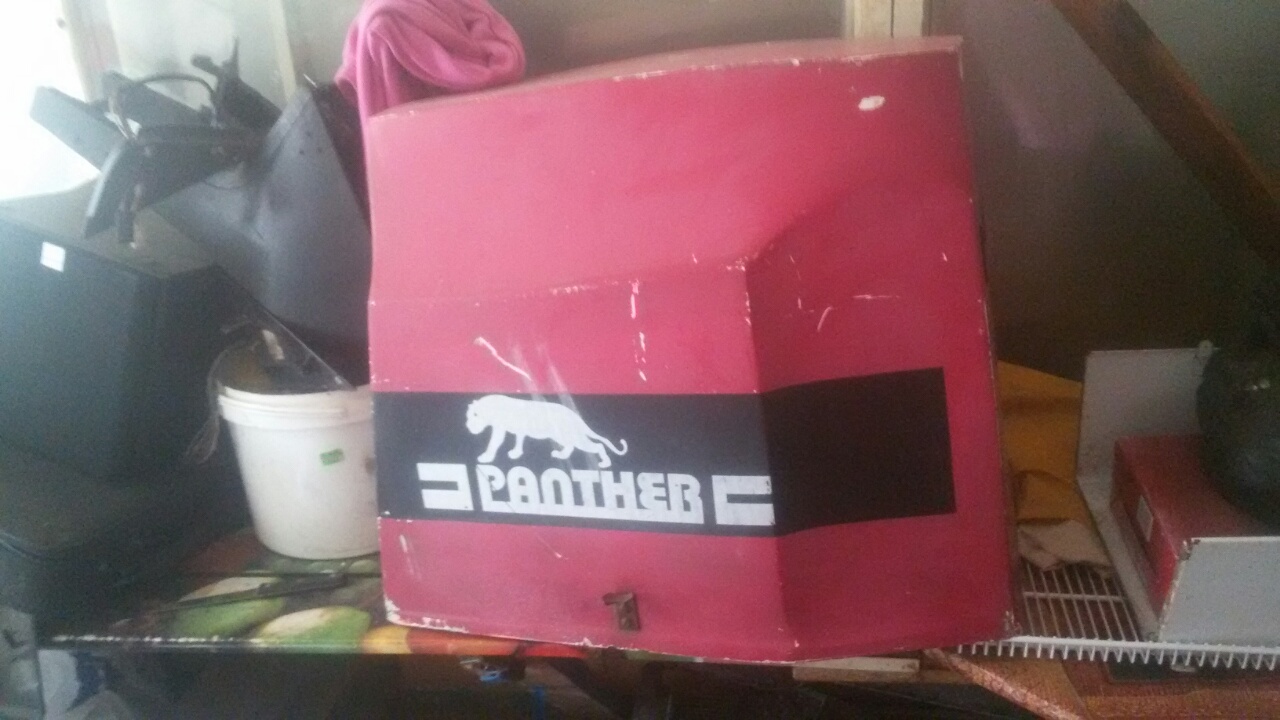

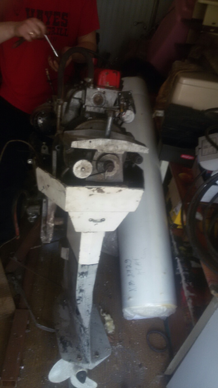

В прошлом году досталось такое чудо техники год выпуска хз сам мотор от reliant robin 750cc 4T нога походу родная. Достался с пробитой прокладкой идет ремонт. Щоб збільшити малюнок, клацніть по ньому

Кажись, в прошлом году видел этот моторчик на olx. РЕНО.
Не забудь отписываться в процессе ремонта

Сделайте пожалуйста поподробнее фотографии .Интересно глянуть .
Старий 11.04.2016, 22:40   #5 (permalink)
Типово Re: нестандартный плм PANTHER
Присоединяюсь, можно фотки получше кинуть. А шпильки порекомендую взять очиститель для карба, разьест ржавчину на ура.

И так после трудного рабочего дня был выполнен поход в гараж, с помощью двух ломов вд40 тормозухи керосина и т.д(так как советчиков было много а толку с них мало) шатая бошку туды сюды два с половиной часа всё таки шпилька сдалась и начала вылазить и ещё пол часа и голова снята. На удивление выработки в горшках нету поршня в стандарте и в слава богу больше дефектов не обнаружено. Ну и фото.
соли кругом немерено

выхлоп выведен под винт

Соединение кардана мотора с валом сапога гипоидной шестерней?
