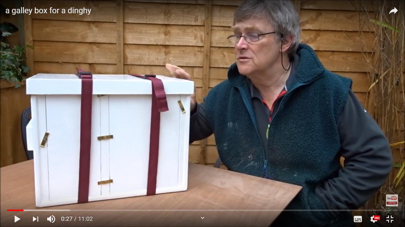

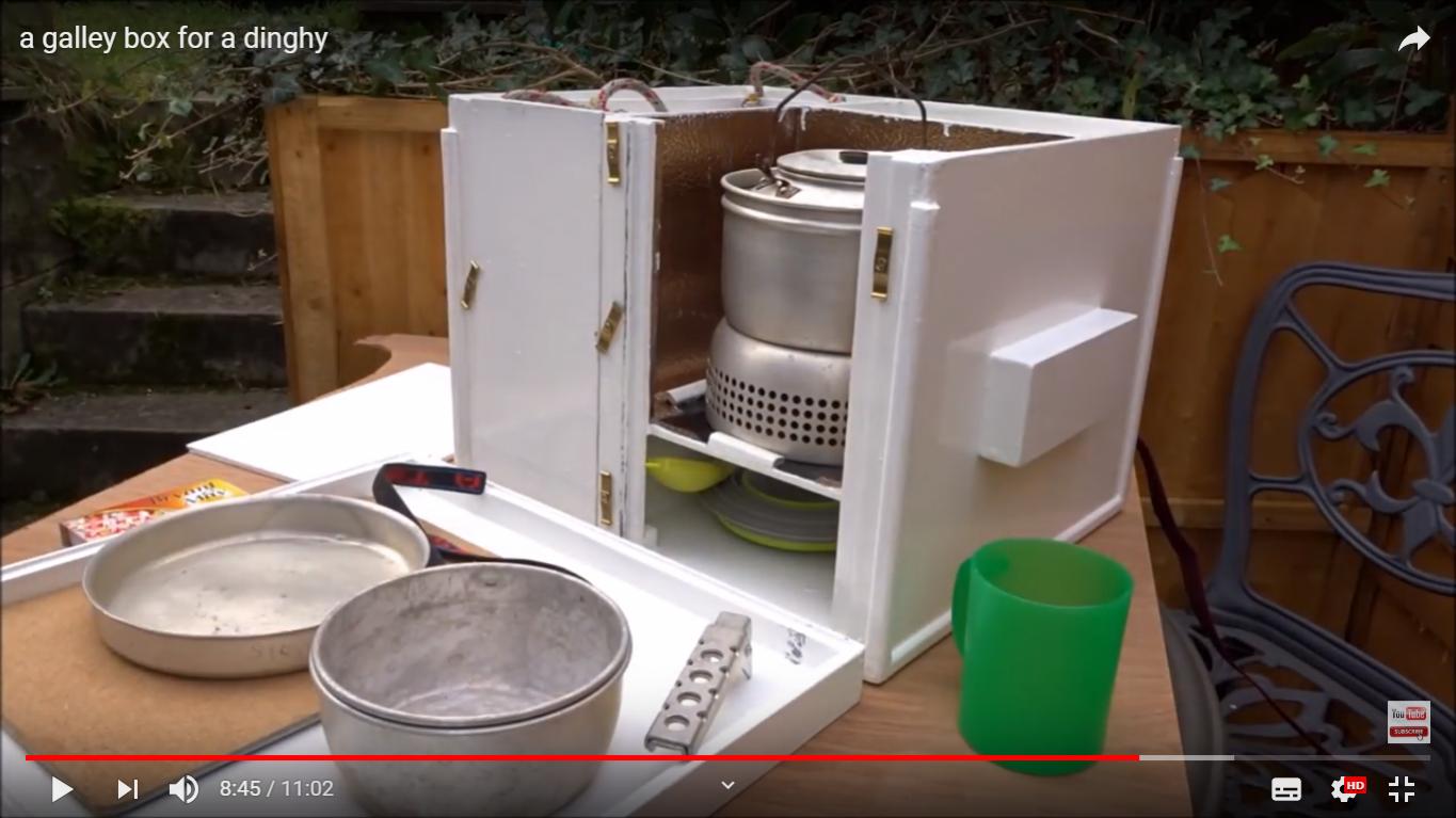

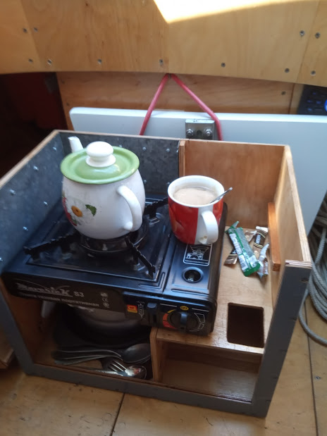

Попалось в Интернете видио как организован камбуз в открытой парусной лодке. Встречал такие еще и у других англичан. Показалось интересным и весьма удобным, учитывая то, что посуда и кухонные принадлежности у меня расположены по всей лодке и собирать их, а особенно готовить, то еще удовольствие. Идея понятна из скринов видио.

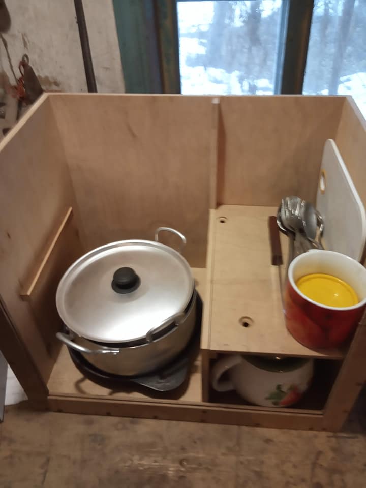

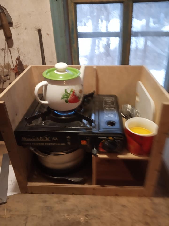

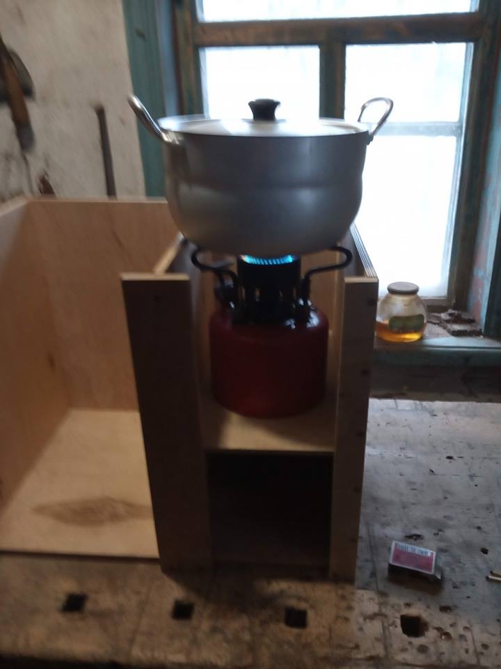

В наличии есть примус "Шмель" и туристическая газовая плита, которой на лодке, собственно, и пользовался, прикрутив ее к пайолу снизу. Перевернув пайол можно было готовить стоя на коленях или сидя на полу перед плитой, что весьма неудобно. Надо что-то менять. Так пришла идея повторить ранее виденное в Интернете. Решил воспользоваться "Шмелем". Чистый бензин в лодке всегда есть, да и "Шмель" практически новый лежит без дела, и баллоны с газом покупать не надо. Решил - сделал. Заказал в Розетке подходящие кастрюли и обжег старую чугунную жаровню подходящего размера. Разложил всю имеющуюся лодочную посуду определился с размерами. Как для начала все шло неплохо, ну, мне так казалось. Дело подошло к предварительным испытаниям и... Все забраковал. Оказалось что "Шмель" тот еще великан, не в смысле размеров, в смысле мощности. За пару минут нагревания кастрюльки с водой чуть не сжег все мои труды. Там конечно еще планировалась изоляция из асбеста с металлом, но чтоб так нагревались стенки я не ожидал. Да и регулировать пламя "Шмеля" - это довольно условно.

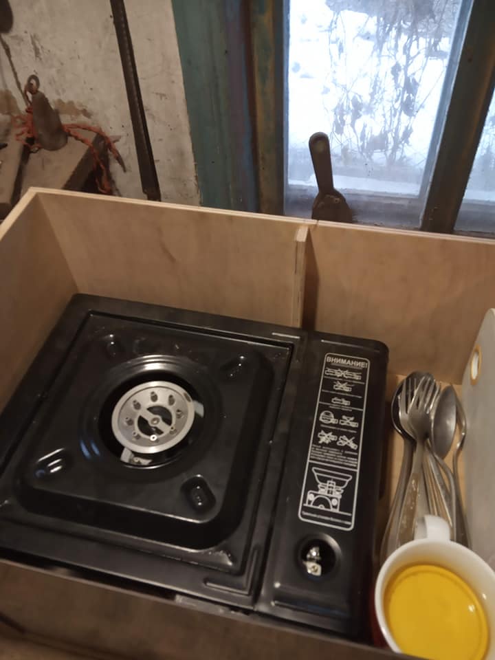

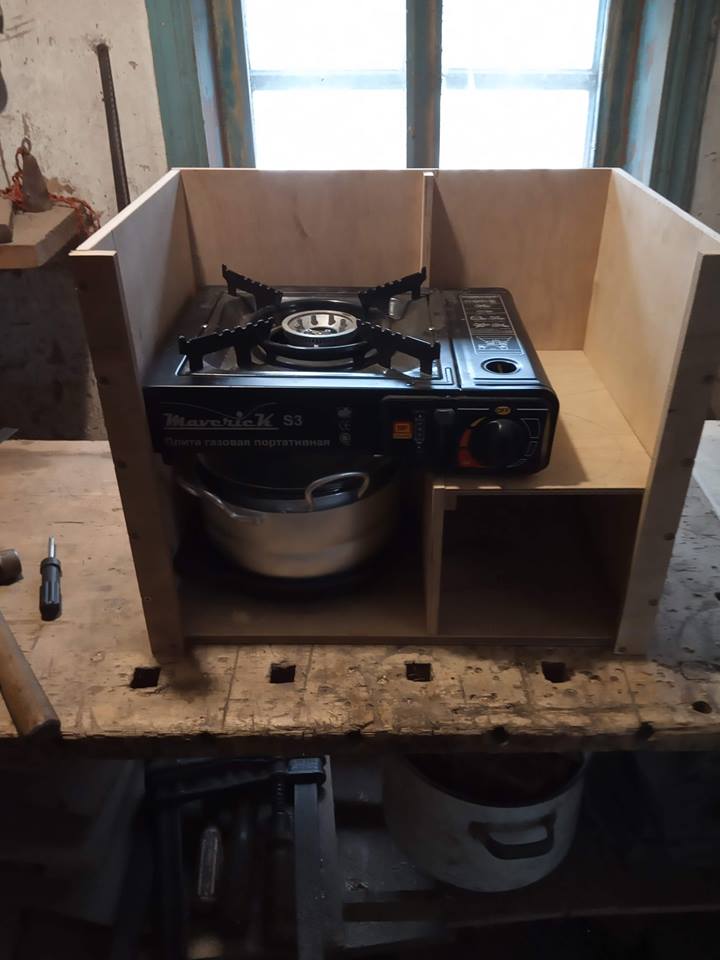

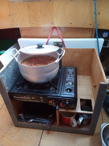

Пришлось возвращаться к газовой плите. И пламя расположено дальше от стенок ящика, и возможность регулирования пламени лучше. Плясать уже пришлось от существующих размеров ящика, но это не беда. А что зажигать газовую плиту по сравнению со "Шмелем"... вы меня понимаете.

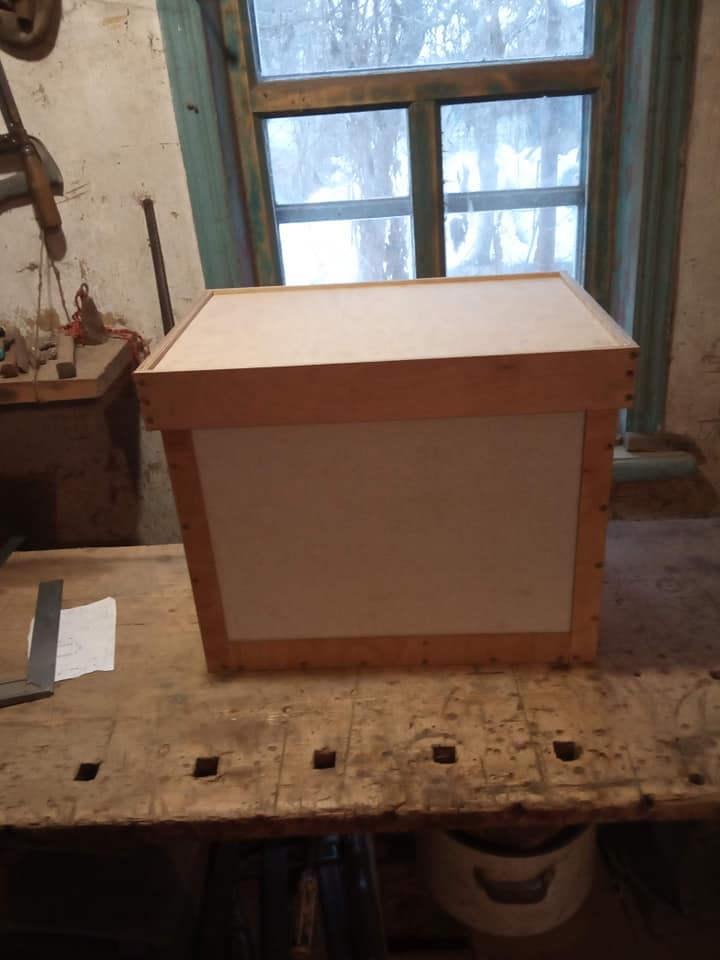

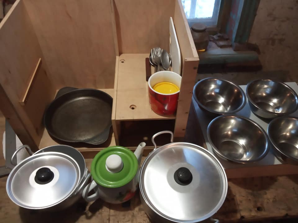

Собственно вот и сказке конец. Камбуз собран. Осталось склеить, сделать отражающие экраны, покрасить, и еще по мелочи, но это уже когда потеплеет.

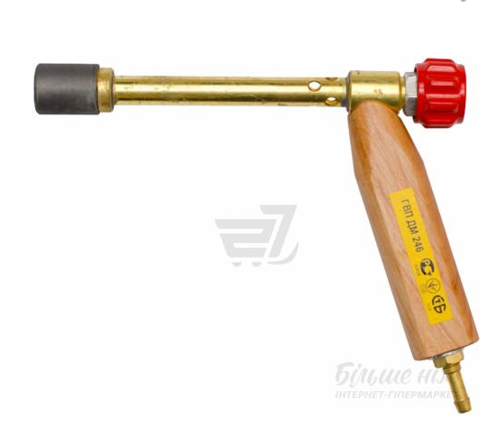

У меня газовая горелка и баллон пропановый на два литра. А идея с контейнером для всего этого камбуза это правильно.
Кстати какие размеры получились?

Д450*В350*Ш300 мм.

А зачем Вы по лезли к "Шмелю " ? Готовите Вы только на воде тоисть в тёплое время года когда газовая горелка справляется на ура . Шмель как правило выручает в холодное время года , горит в любой мороз . А для компактности можно взять вот такую к примеру горелку

Испытания прошли успешно. Готовить быстро, удобно, с малым расходом газа. Даже в рубке, при том, что на улице очень тепло. В сложенном состоянии все компактно не мешает и не отнимает много места.
