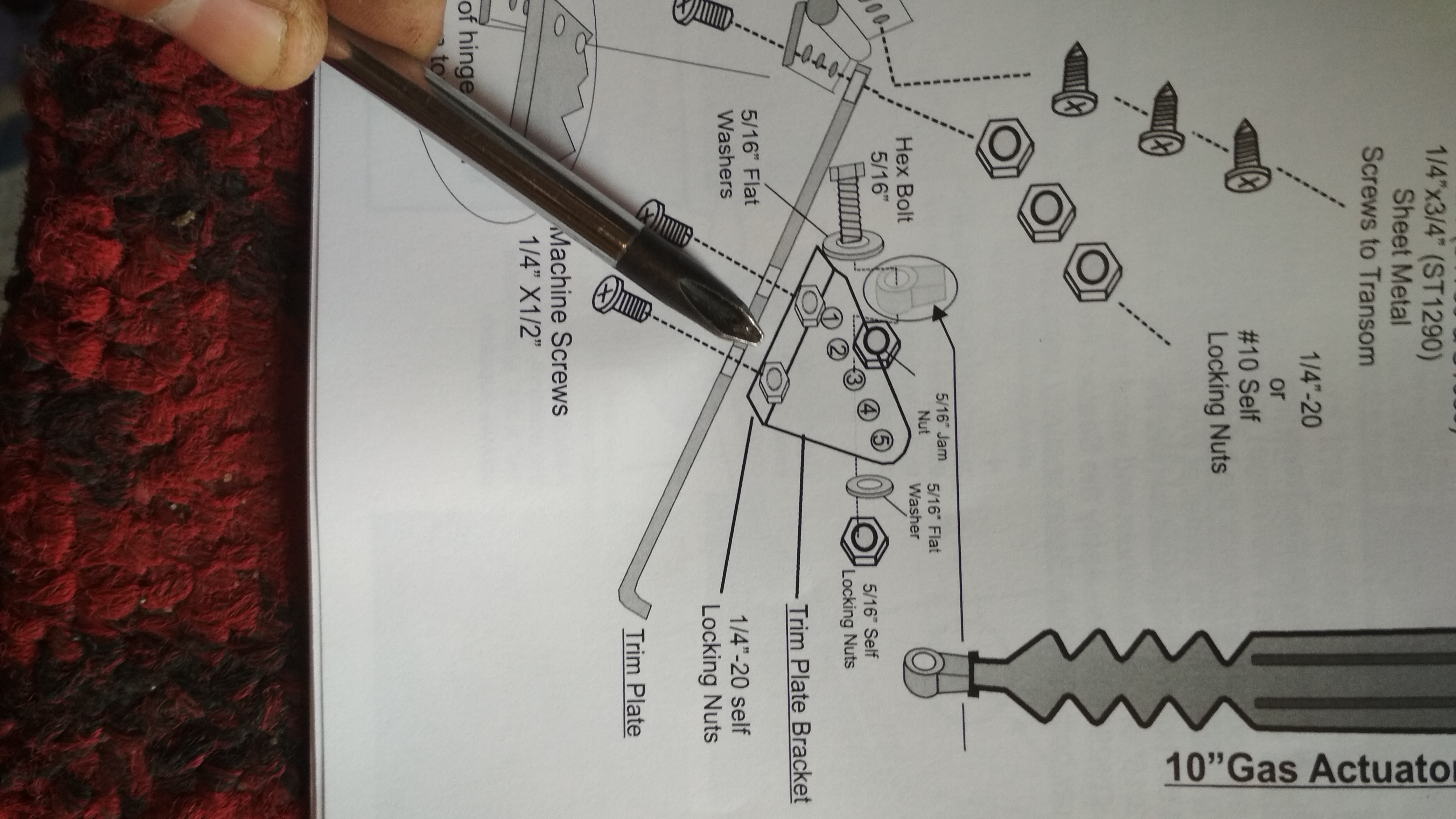

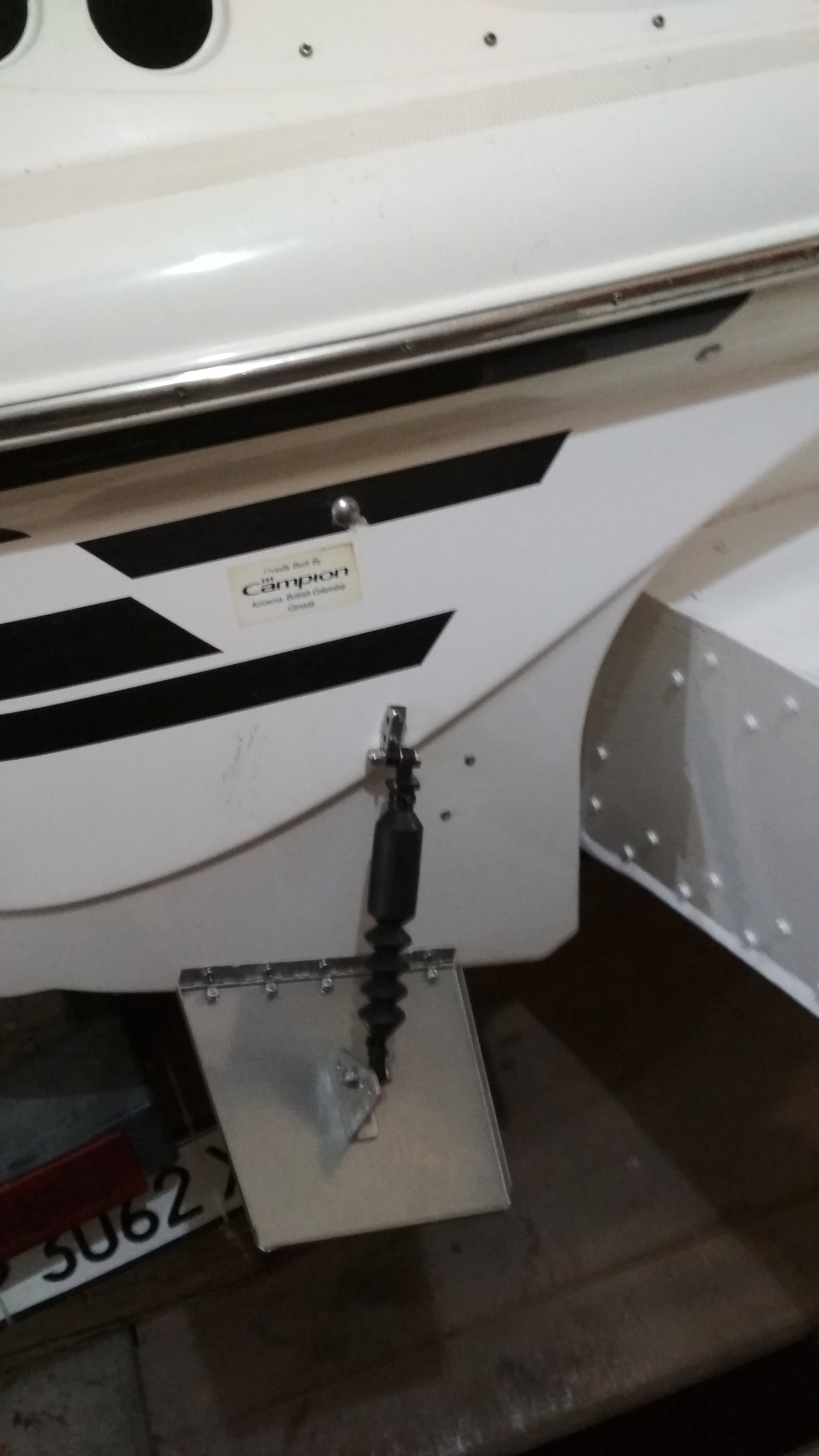

кстати, транцевые плиты дали положительный результат. единственный косяк - походу у всех в украине бракованная партия (или китайцы забыли положить деталь). короче, не хватает уголка, который прикручивается к плите и к которому крепится амортизатор (на втором фото показал какой именно. отсутствует Bag B), а так же размер плит на несколько сантиметров меньше, чем должен быть (наверное китайцы решили так нержавейку экономить)
