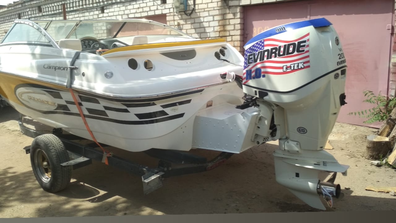

кстати, транцевые плиты дали положительный результат. единственный косяк - походу у всех в украине бракованная партия (или китайцы забыли положить деталь). короче, не хватает уголка, который прикручивается к плите и к которому крепится амортизатор (на втором фото показал какой именно. отсутствует Bag B), а так же размер плит на несколько сантиметров меньше, чем должен быть (наверное китайцы решили так нержавейку экономить)
Назва:  IMG_20200611_172727.jpg
Переглядів: 227
Розмір:  2,25 МБ
ID:	164108   Щоб збільшити малюнок, клацніть по ньому
Назва:  IMG_20200521_164409.jpg
Переглядів: 234
Розмір:  2,98 МБ
ID:	164109   Щоб збільшити малюнок, клацніть по ньому
Назва:  IMG_20200611_172714.jpg
Переглядів: 221
Розмір:  2,33 МБ

А есть фотки как закреплен выносной транец к корпусу?
Старий 08.07.2020, 19:27   #25 (permalink)
Псевдо: Кураж
Звідки Ви: Николаев
Карапь: был Амур+Selva 100 л.с. сейчас Campion Chase+ Evinrude e-tec200 H.O.
Дописи: 81
Сказал(а) спасибо: 7
Поблагодарили 102 раз(а) в 28 сообщениях
Типово Re: Campion Chase 550 + Evinrude 200
10 или 12 болтов м12 с классом прочности 10.9 насквозь.
Назва:  IMG_20200706_220354.jpg
Переглядів: 222
Розмір:  180,5 КБ
Кураж зараз поза форумом   Відповісти з цитуванням

по дебильным правилам этого форума не могу ещё раз прикрипить фото, поэтому посмотрите чуть ранее есть 3 фотографии самого транца и там видны отверстия под эти болты
