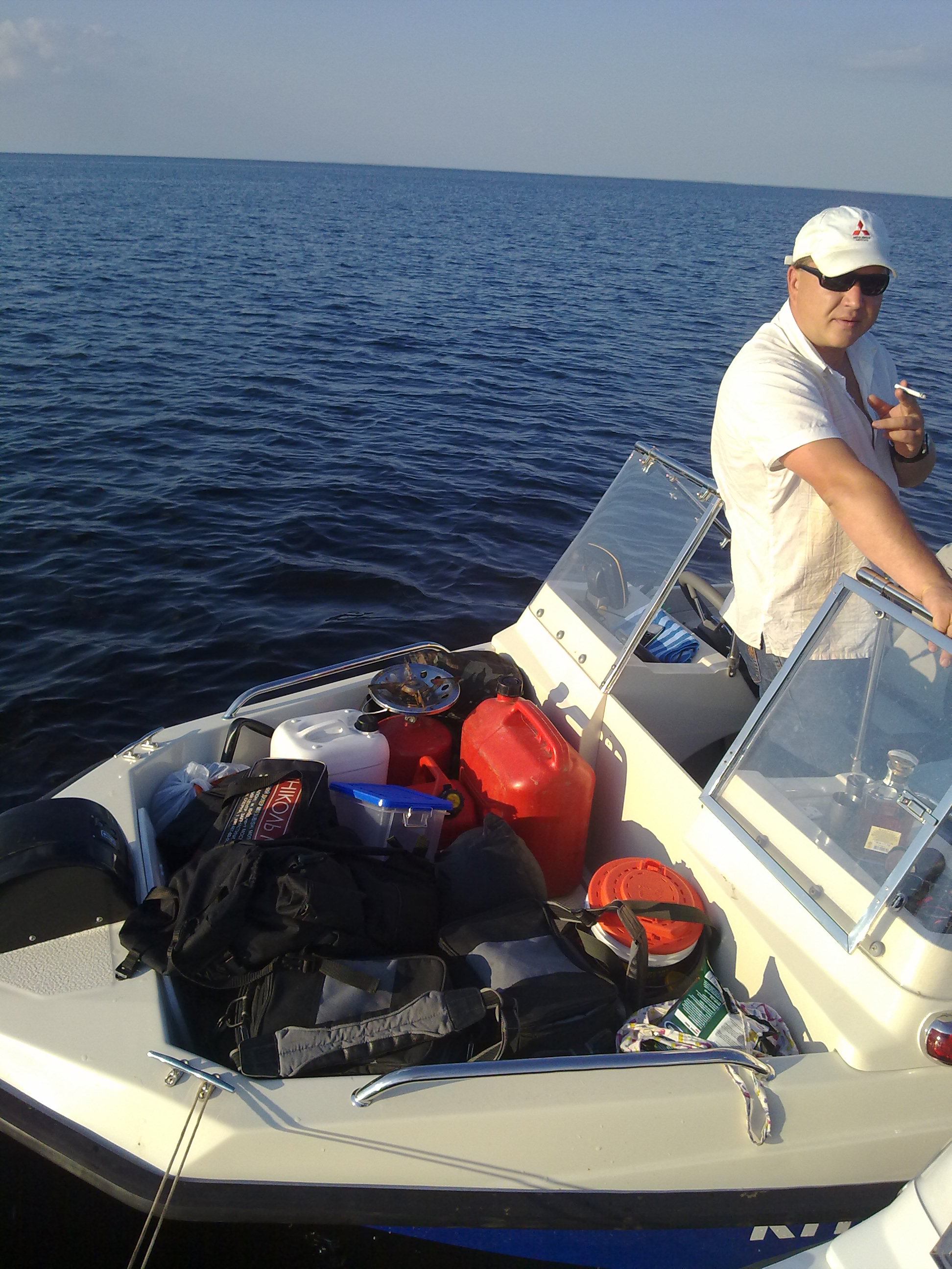

Ого, это ж сколько от уровня воды до края борта оставалось?
Это фото с загрузкой 650 кг. разница между бортами была 10 см. Когда он загружал максимальную загрузку - фоток нет Я думаю, что уже на такой загрузке, будет не намного больше
