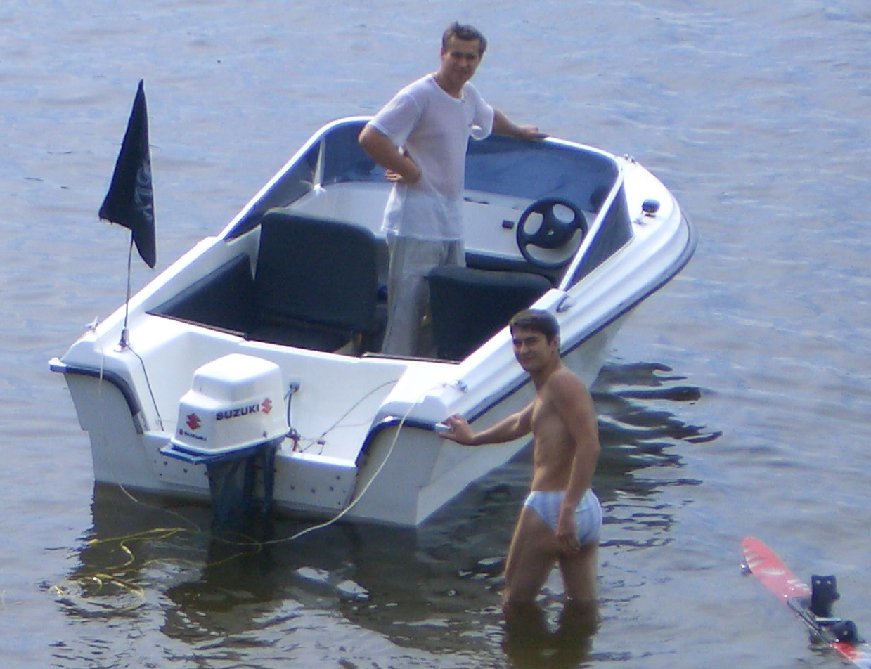

Это одна из лучших пластиковых лодок!!!
то ,что под 60 -90 не выходила....я не верю...
или забыли якорь поднять или может что еще....
я сам востановил свою лодку и на 30 ВИХРЕ!!!!катались на лыжах аж бегом!!
когда повесил 60 КЁНИГ лодка начала дельфинировать от 50 км,решил проблему построив новый катер)))))))
