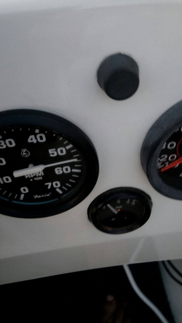

Испытание прошло на 4+
Осталось поднять немного мотор.

Мотор поднят , обороты почти 6000, всё классно, но нужен винт.
