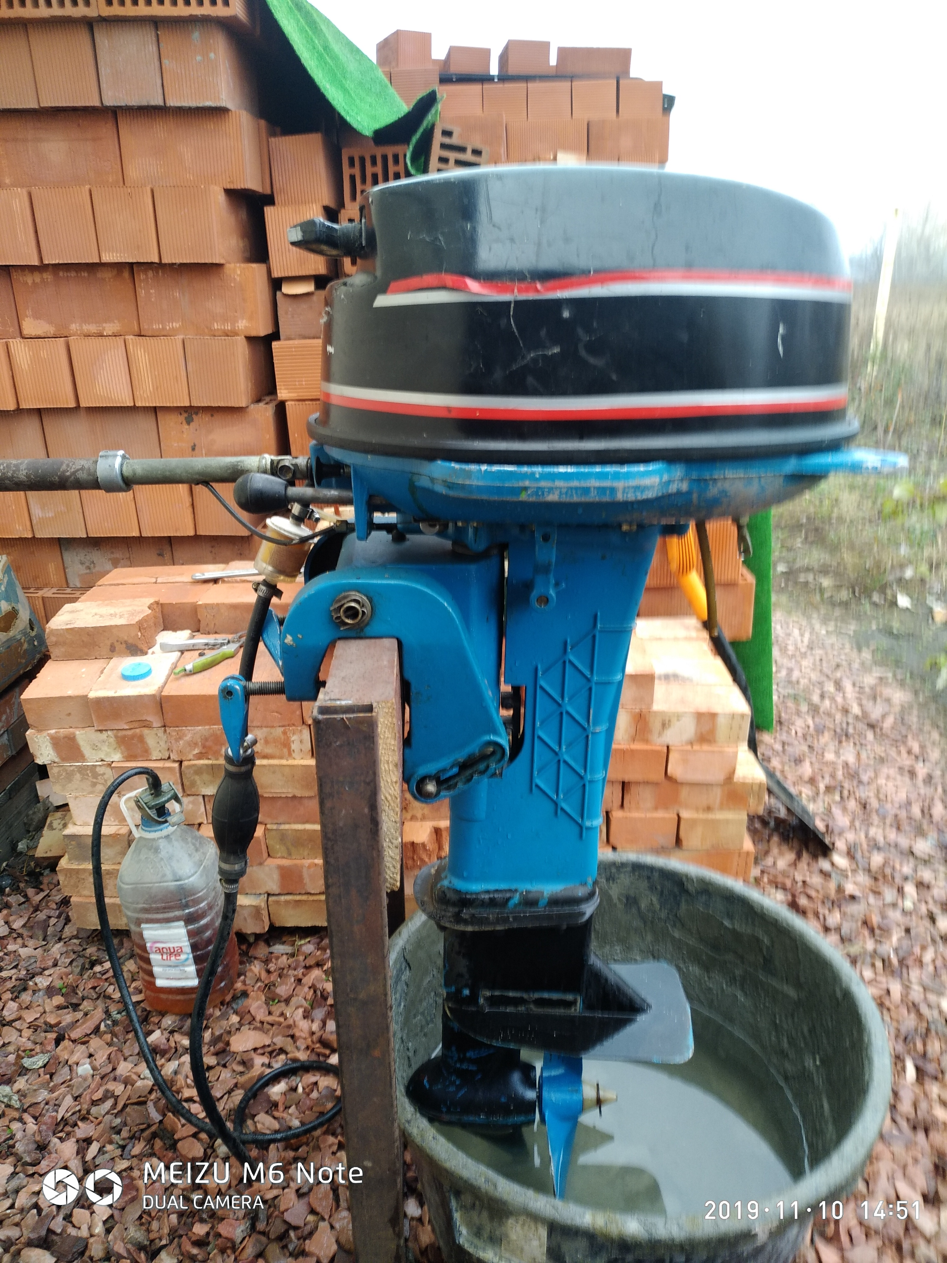

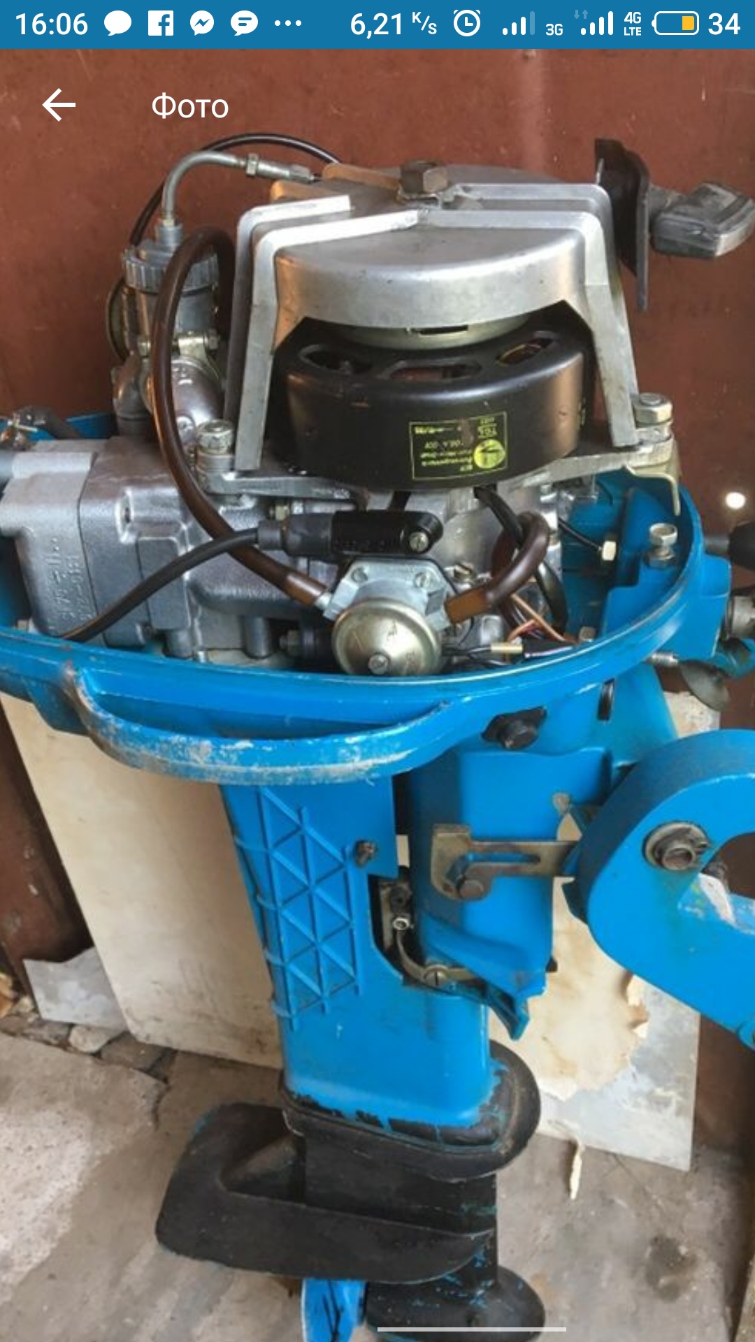

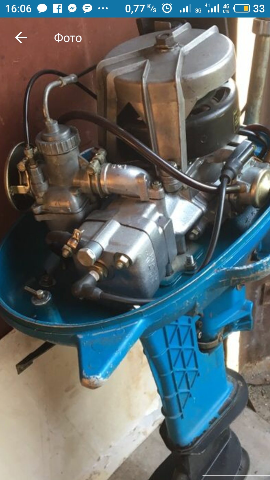

Привет братва, прикупил по случаю, моторчик, производства ГДР, годов 70-х. Взял для надуваса, моторчик живой, завелся с 4 шморга, после этого с полтыка. Великават, по размерам как 15шка, с мотором шли карб, бензонасос, два винта, грузовой и скоростной, правда 2х лопастные оба. Передачи вперед назад нейтраль. Может есть еще обладатели данного раритета, делитесь.

Слил масло с сапога, масло с эмульсией. Хорошо что есть еще один запасной редуктор, буду разбирать и подбирать сальники.

мотор бимба...сальники и подшипники метрика...делается в состояние часы не сложно, а через лет 15 выбрасывается на пункте приема цветмета...тянет почти как восьмерка... но баржу... ЗАЖИГАЛКУ ТОЛЬКО НА эсз ПОМЕНЯТЬ...

...но орёт он нещадно..., а так да, любителям старинной техники самое то! Сделать до идеала и хвастаться потом, хвастаться ...но ходить на таком... моветон! Это как на ГАЗ М20, таксовать...

Шумноват и один цилиндр трохи колбасит, но за такие деньги будет бегать.
