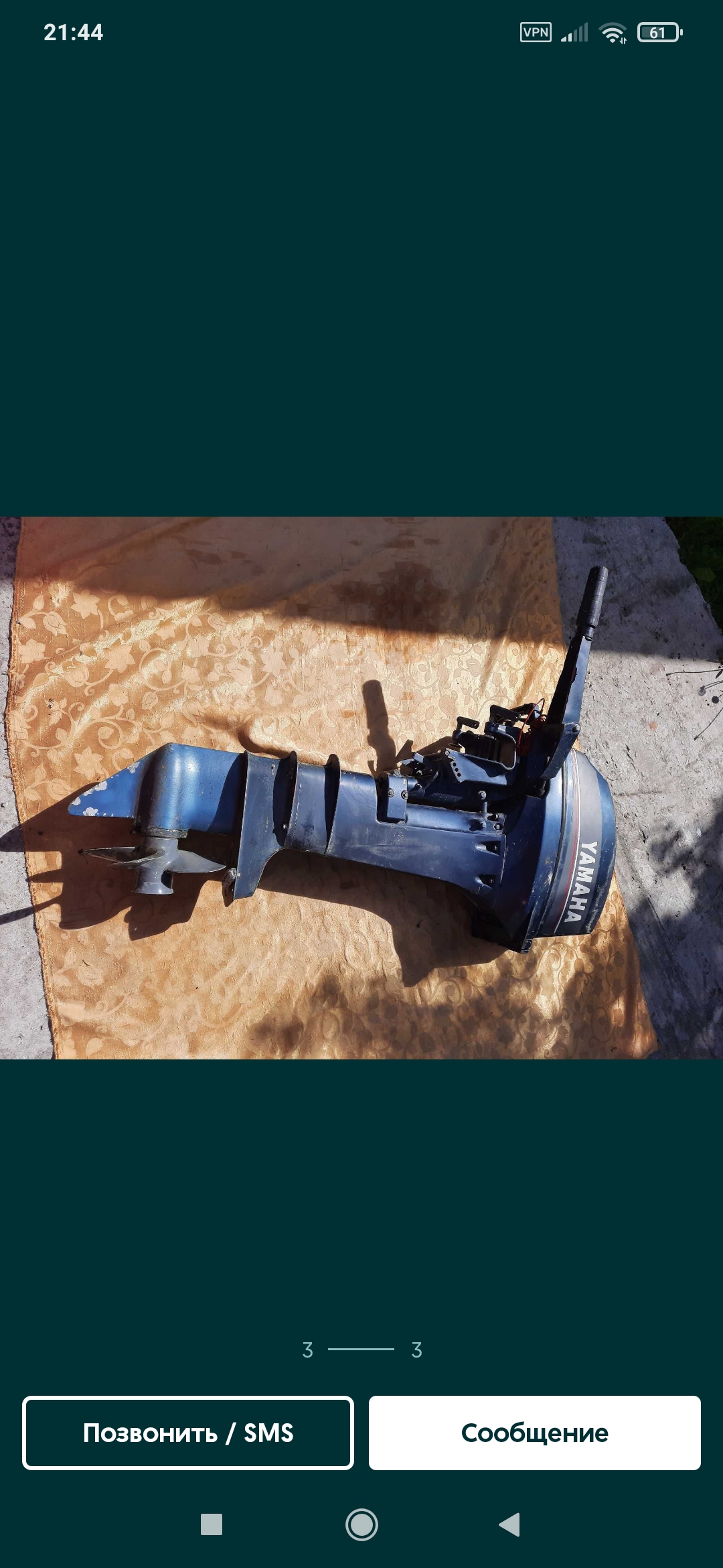

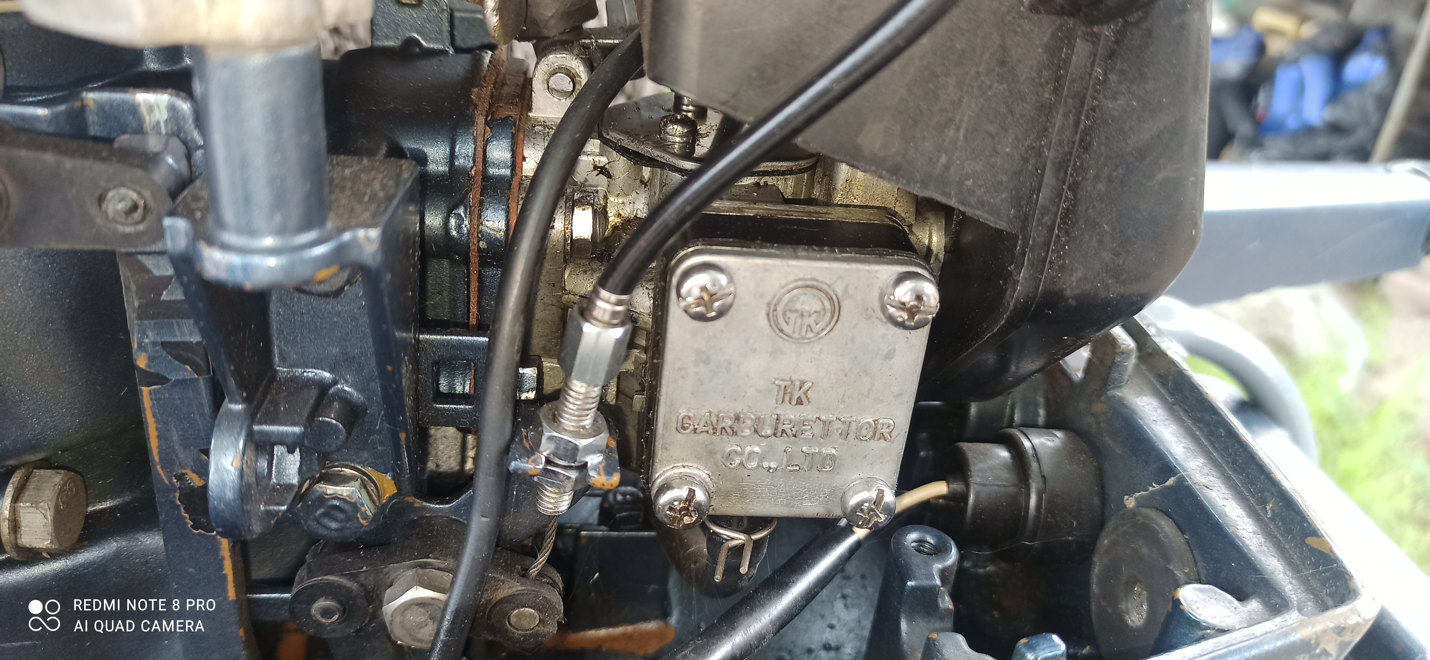

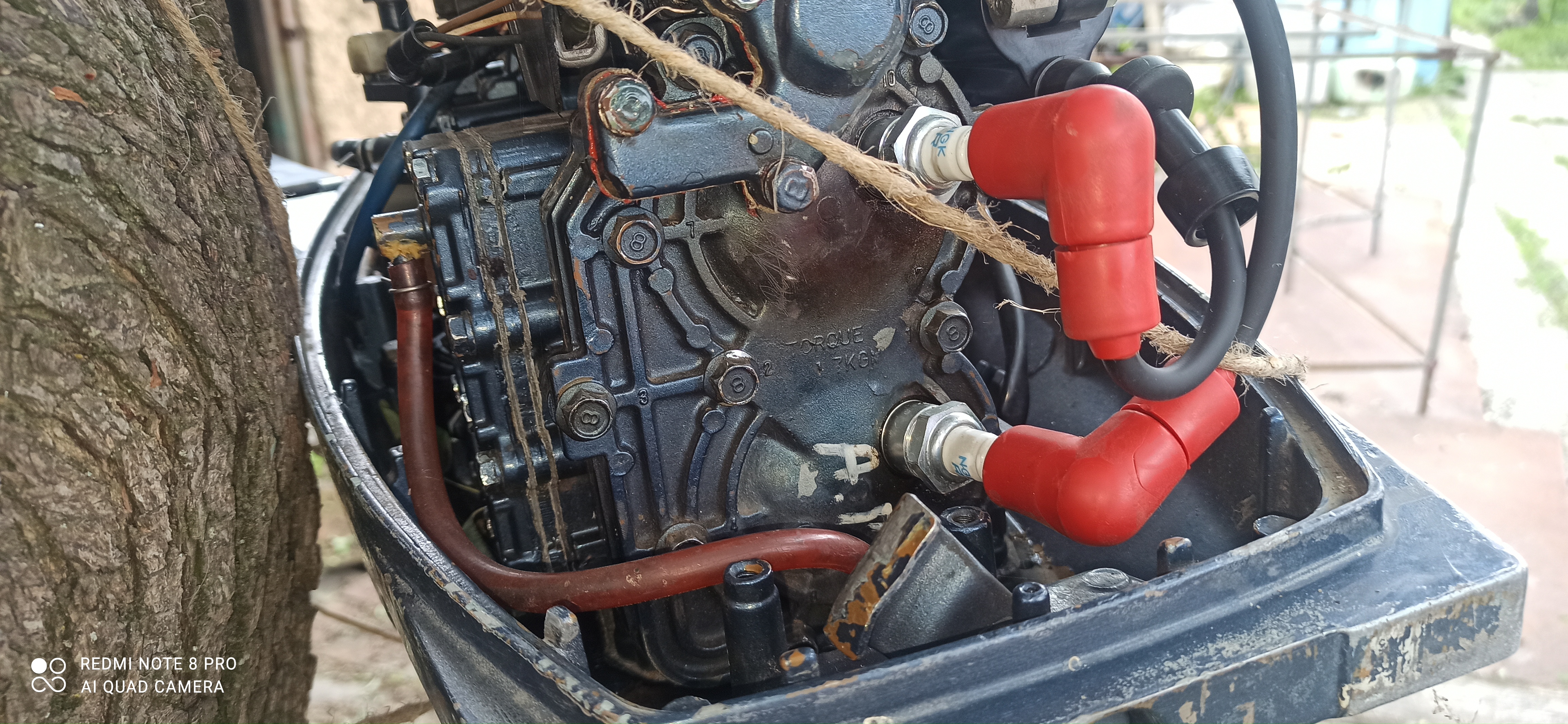

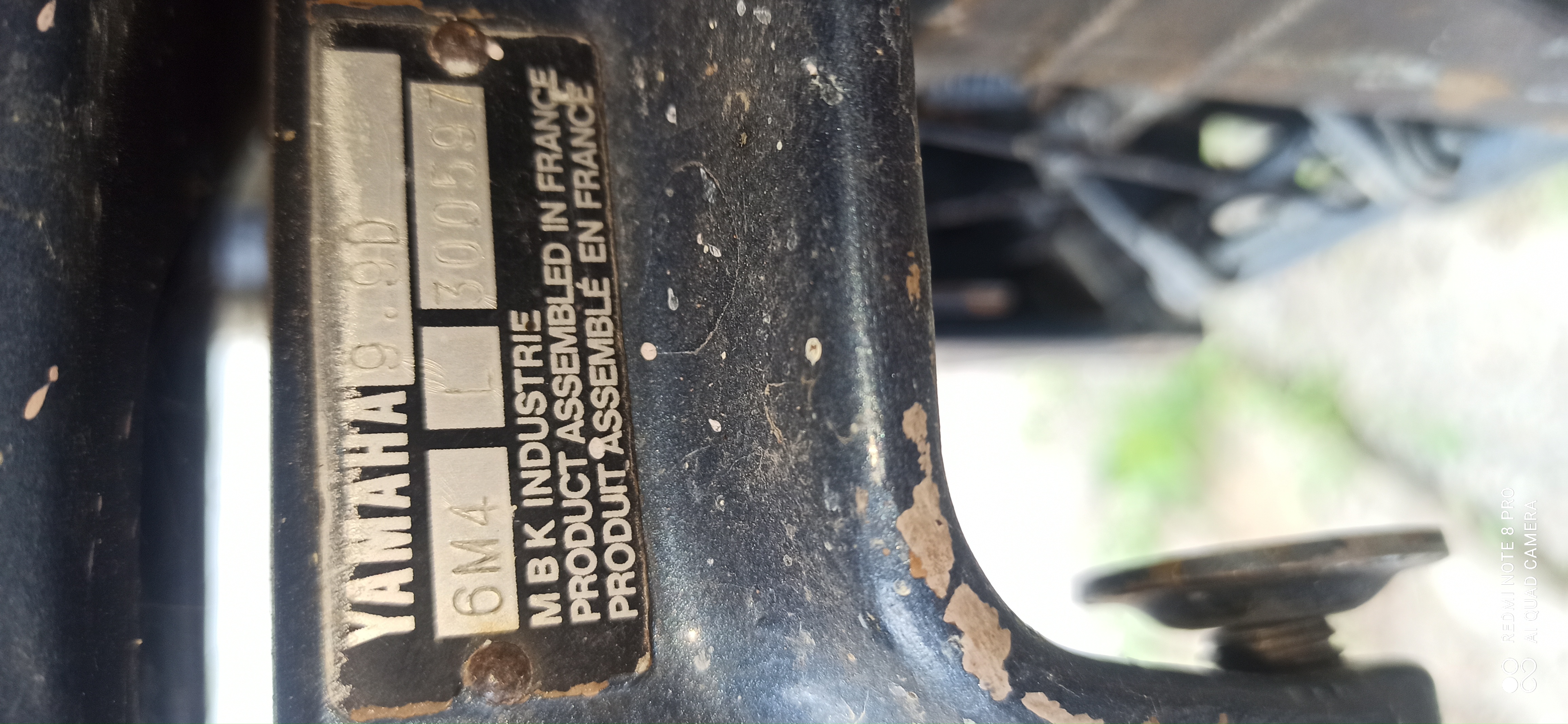

Помогите пожалуйста разобраться с мотором, что за мотор и какой год випуска

Хоть Яма и обозначает год выпуска буквами но мне кажется что данный мотор 1997 года, последние две цифры номера.
Старий 02.06.2021, 15:41   #4 (permalink)
Звідки Ви: Рівне
Карапь: Колібрі КМ-300
Дописи: 26
Сказал(а) спасибо: 21
Типово Re: Ямаха 9.9
В правому нижньому кутку "шилдіка" ніби проглядується буква F, а це виходить 1989.

крепко его нагрели...

А разве это ямаха?+жестокий перегрев верхнего цилиндра. Пох что за год.
Старий 02.06.2021, 17:40   #7 (permalink)
Модератор
Звідки Ви: Стольный град
Дописи: 24.740
Сказал(а) спасибо: 20.967
90 год

Не факт, что именно этот мотор грелся.
Посмотрите на крышку, там белым маркером что-то написано, обычно так на разборках детали помечают. Крышка может быть именно от туда.
И прокладки все тоже не родные, значит разбирался для ремонта.
Что там внутри - известно только господу богу. Может идеальный откапиталенный мотор, а может дрова в полуприсмерти.
Покупать такой мотор это ООООЧень большая лотерея.
