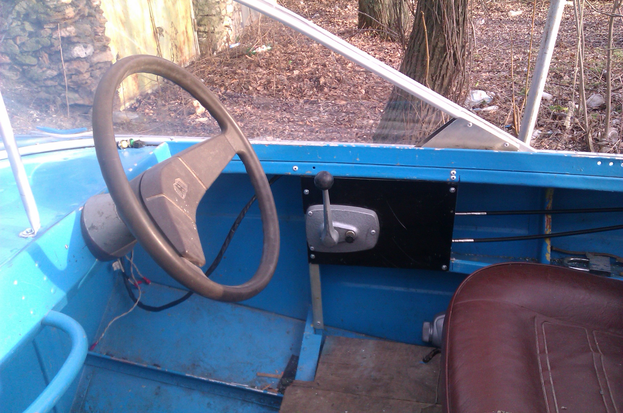

у меня стоит однорычажный калужский командер переделанный под троса С5 я выкладывал тут на форуме фото и краткое описание того что делал в разделе - аксессуары двигателей - подгонка калужского ДУ... и я очень доволен этим командером, ни разу не жалею что его установил

А к Нептуну проще приспособить троса С2 или С5 ?
Antonio-84 зараз поза форумом   Відповісти з цитуванням
Старий 24.06.2016, 13:34   #8 (permalink)
Псевдо: Женя
Карапь: Резиновый флот
Дописи: 1.183
Сказал(а) спасибо: 31
Типово Re: Установка дистанции на газ/реверс Нептун-23
В принципе одинаково надо колхозить.
С2 как по мне проще.

я тоже думаю что С2 проще, просто у меня МоторСич а он изначально заточен под С5
