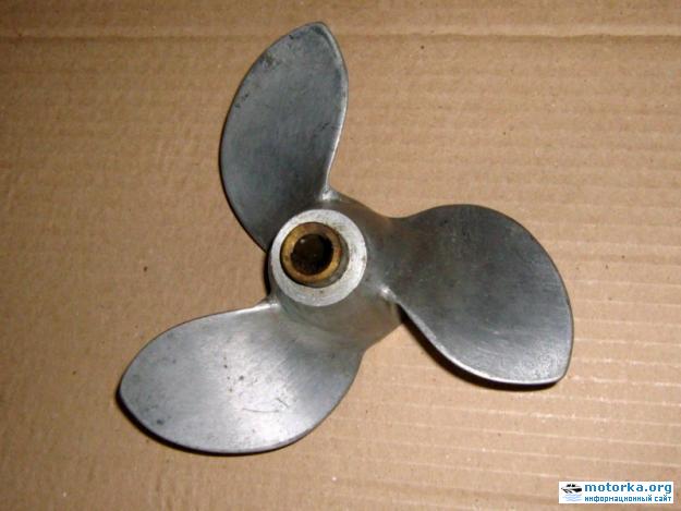

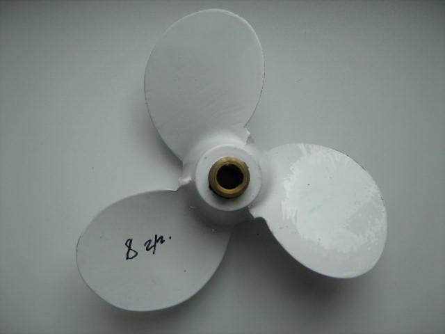

шановні форумчани! підскажіть будласка маю двигун ветерок 12 та два винта; ветерок 12 тяговий, та ветерок 8 швидкісний! стало питання який винт краще встановити? двигун стоятиме на лодкі барк 310 кільова! заздалегідь вдячний за відгуки! фото немої але винти такі самі як у мене!

.............Думиаю, що при середньому завантаженні все ж таки раціональнішим буде використання гвинта заточенного під 12 сильний моторчик.

только винт 210(диаметр) на 225(шаг)...никакой другой тебе не подойдет. С винтом от восьмерки жесткий перекрут и быстрая предсказуемая смерть двенадцатого мотора...
и еще, двенадцатый нежный мотор, в полную тапку не ходить постоянно, вышел на глис и далее не более 4000-4200 тыс оборотов, тогда живет какое то время))

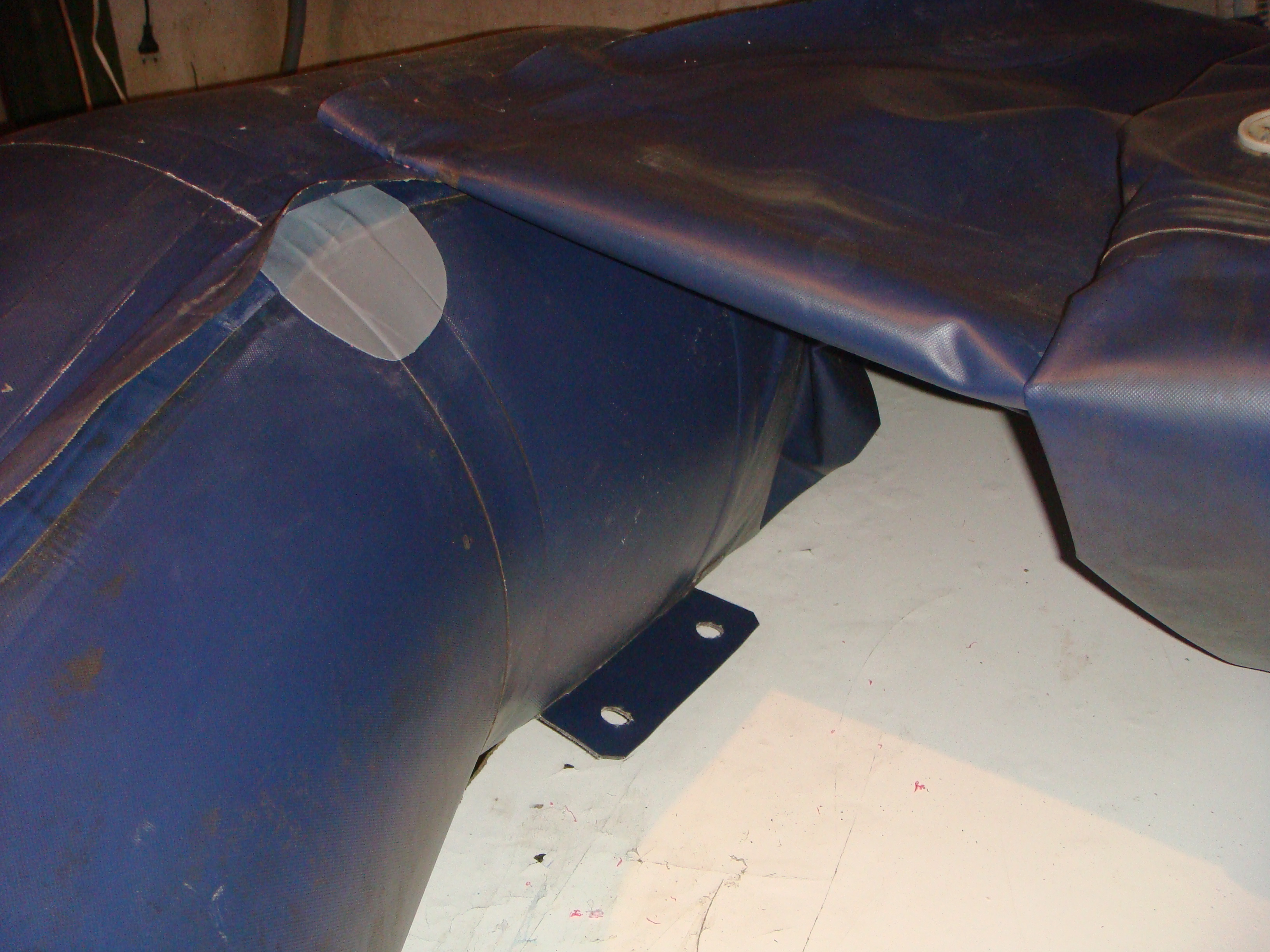

для барка 310 мотор запредельный, лодка за сезон умирает(отрывы баллонов по транцу и межбалонные швы разлазяться=травят)
на твоих фото винт шаг 160 и шаг 202=винты от ветра восьмого...

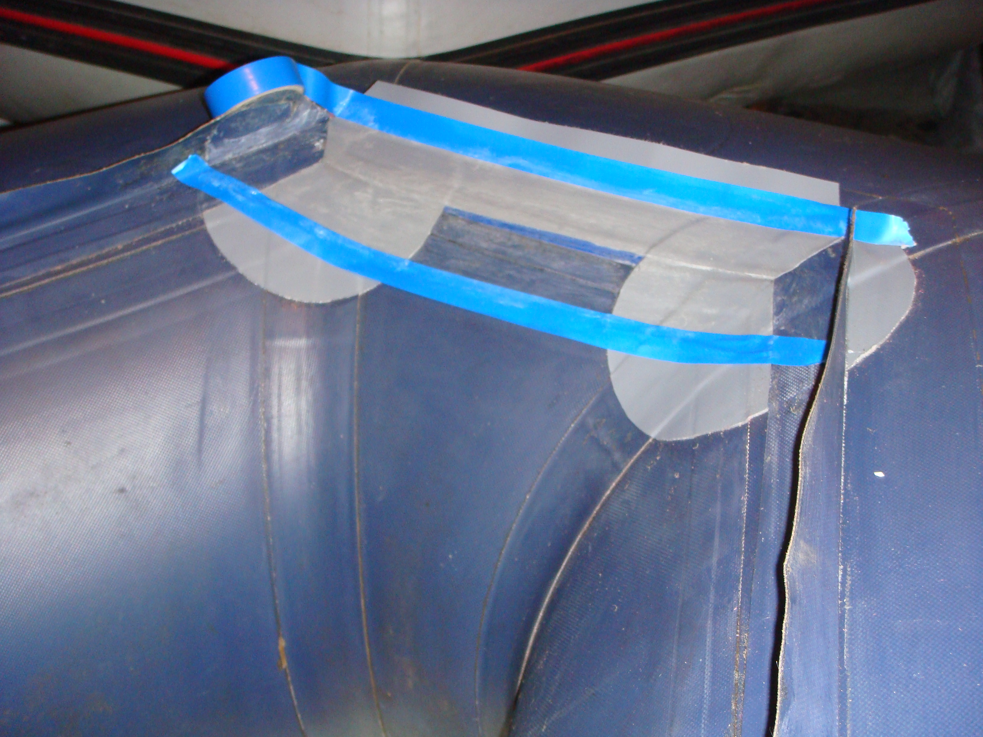

п.с. ремонтирую лодочки пвх немного, насмотрелся)) на фото бриг балтик 350 после полной переклейки носового баллона))
Назва:  DSC00119.JPG
Переглядів: 553
Розмір:  2,65 МБ
ID:	138570   Щоб збільшити малюнок, клацніть по ньому
Назва:  DSC00120.JPG
Переглядів: 507
Розмір:  2,55 МБ

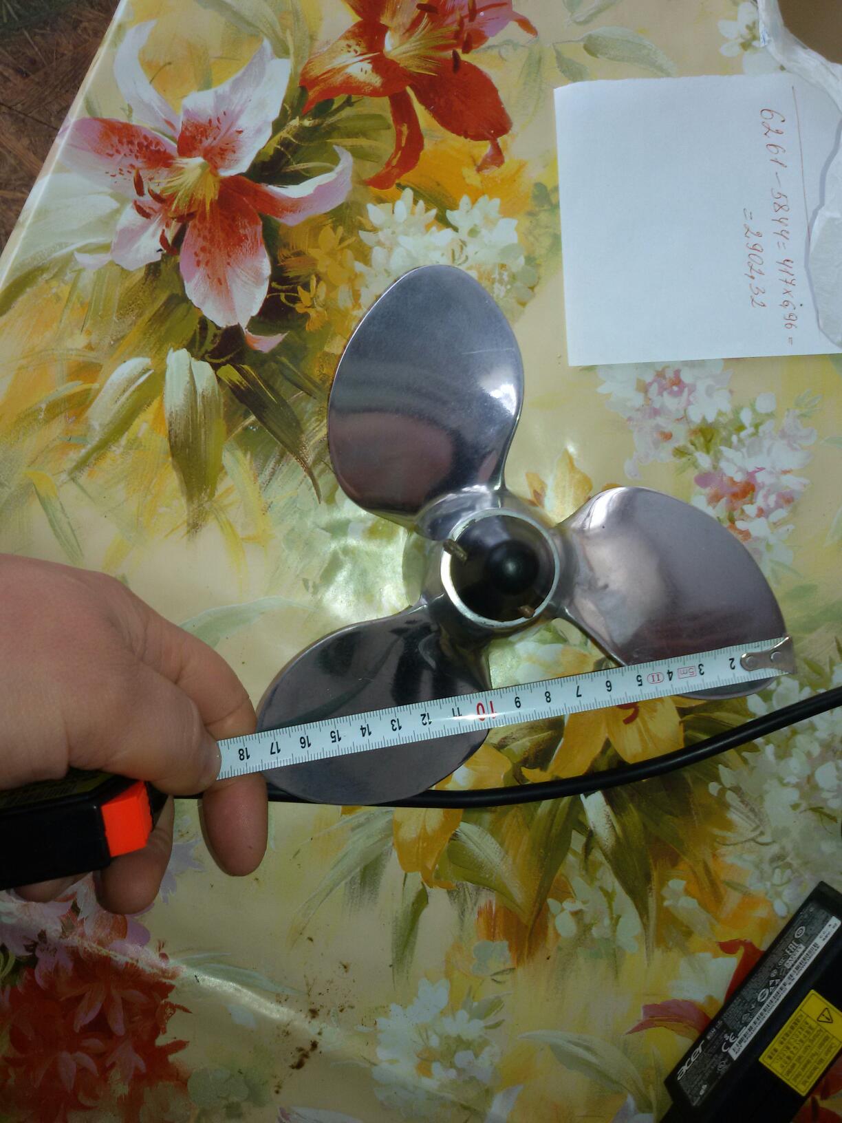

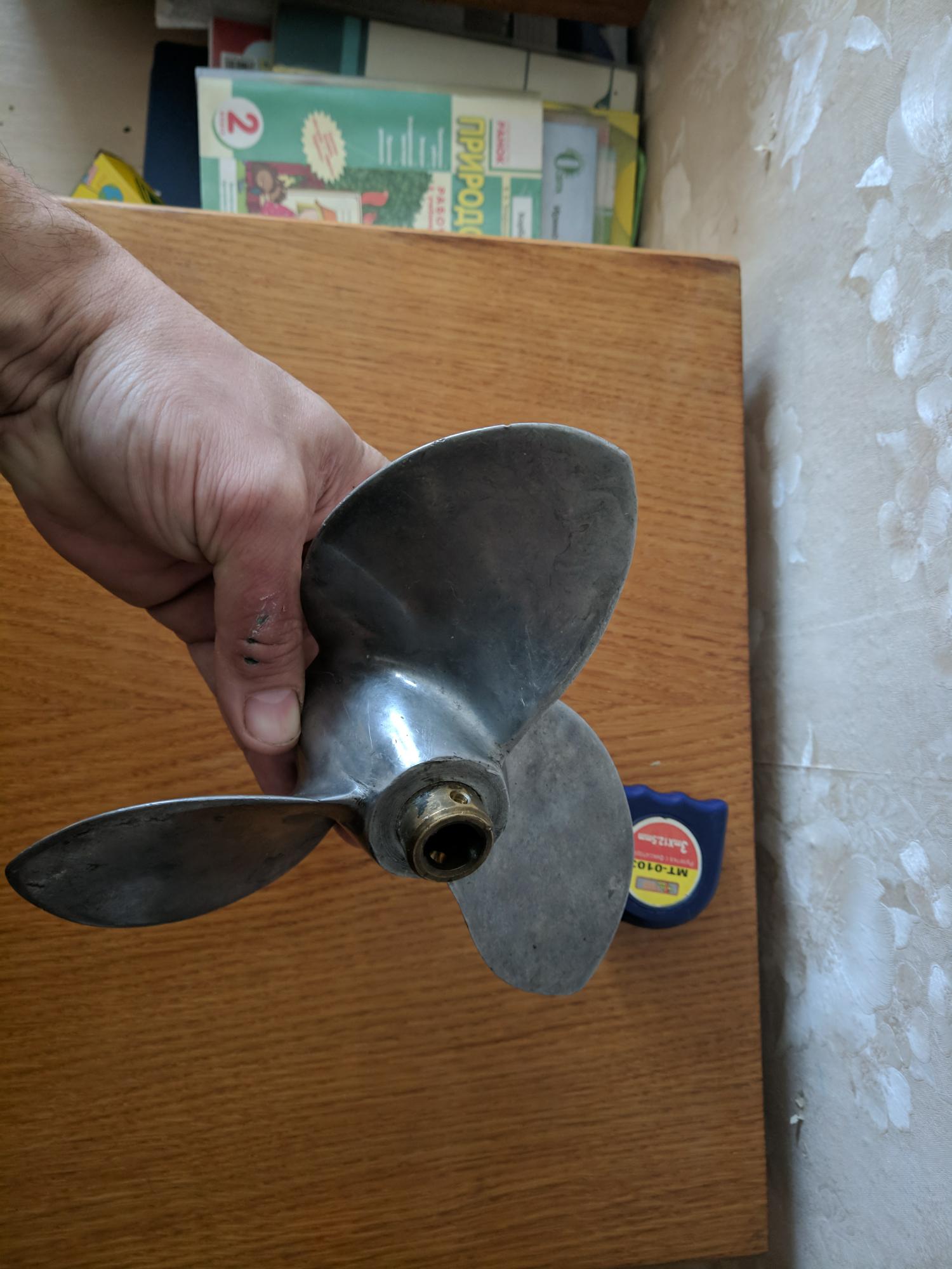

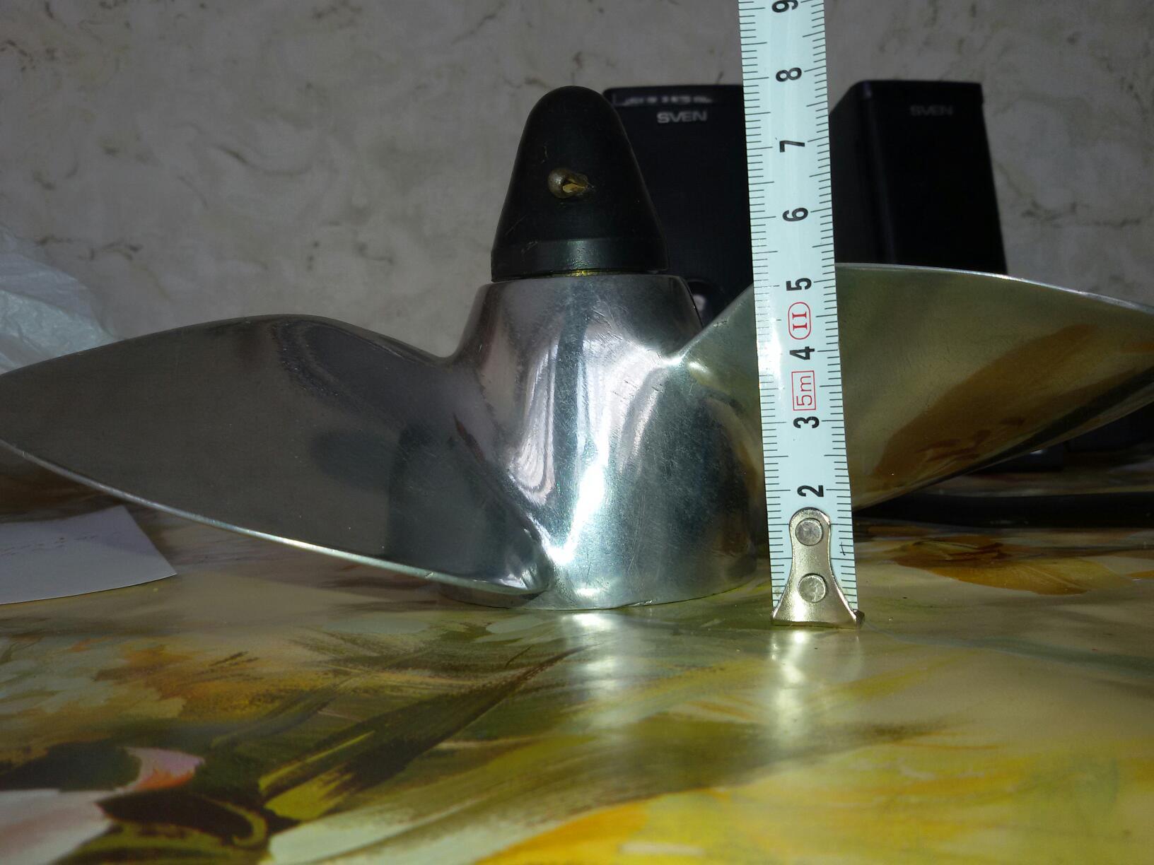

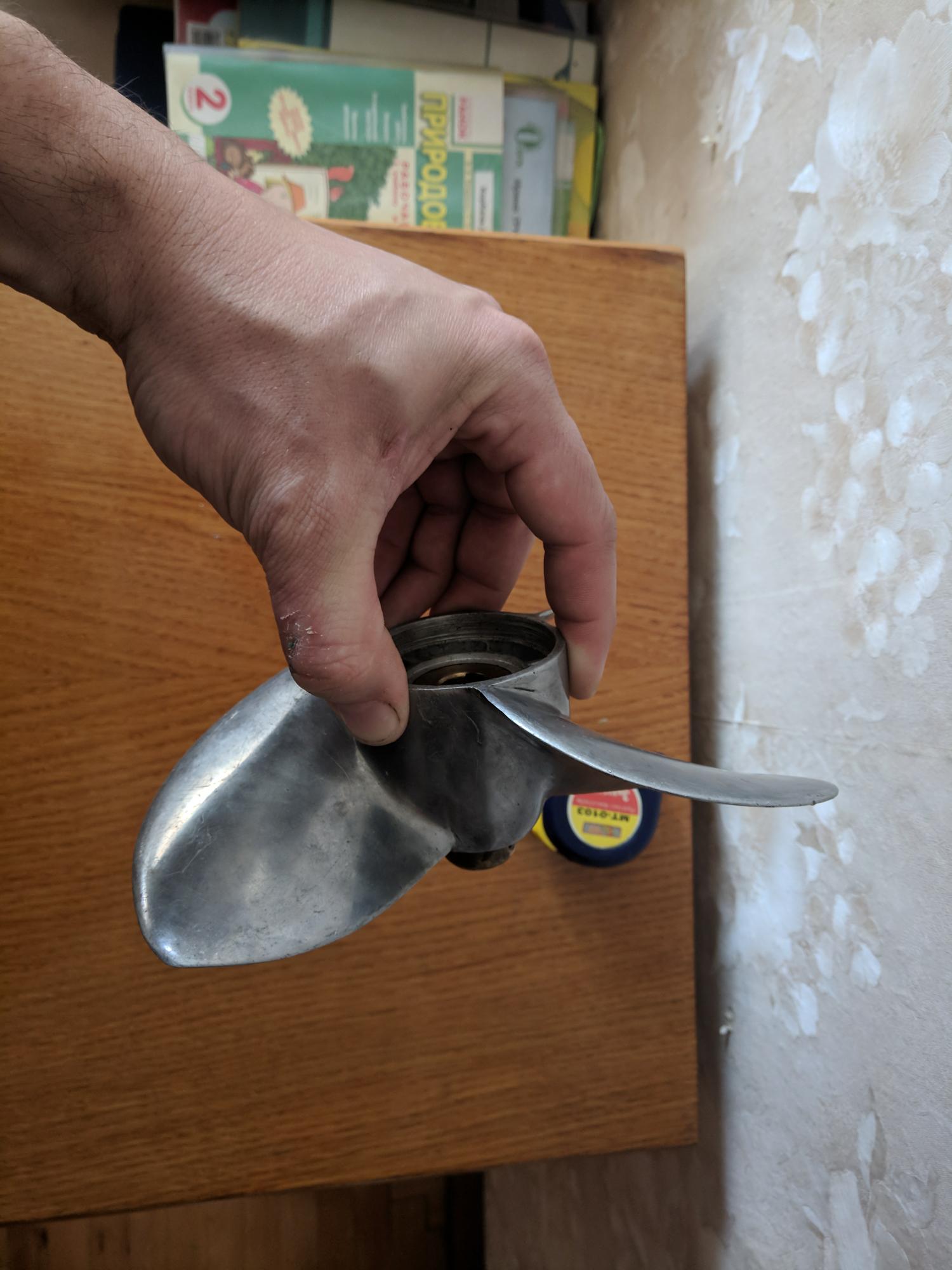

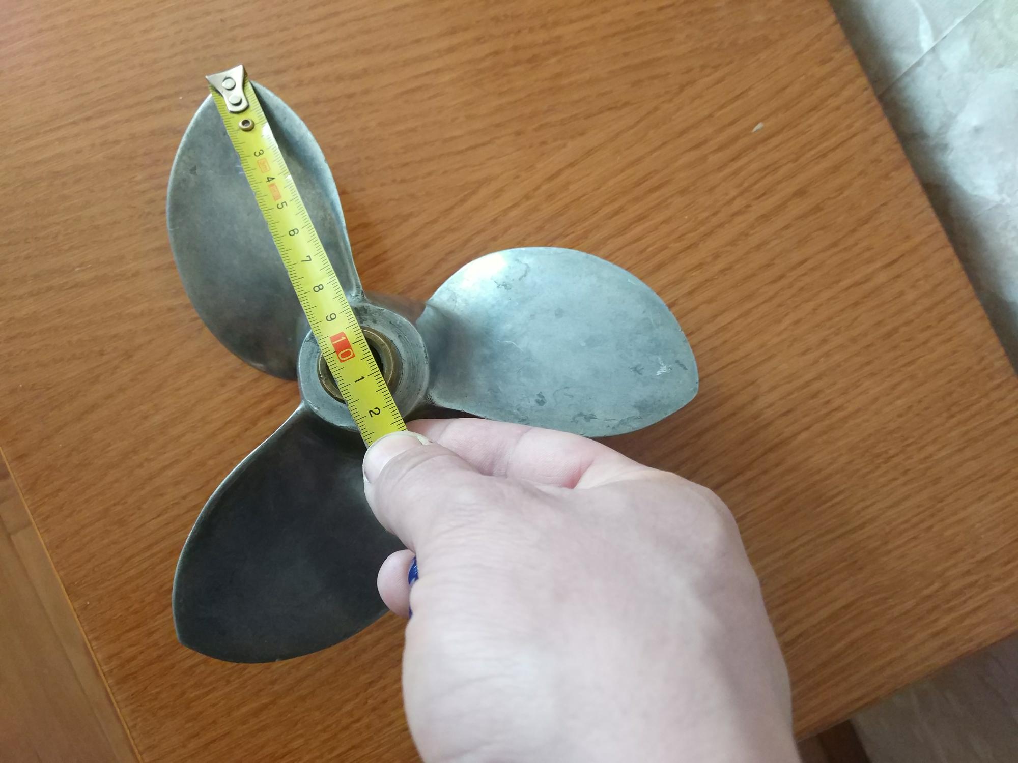

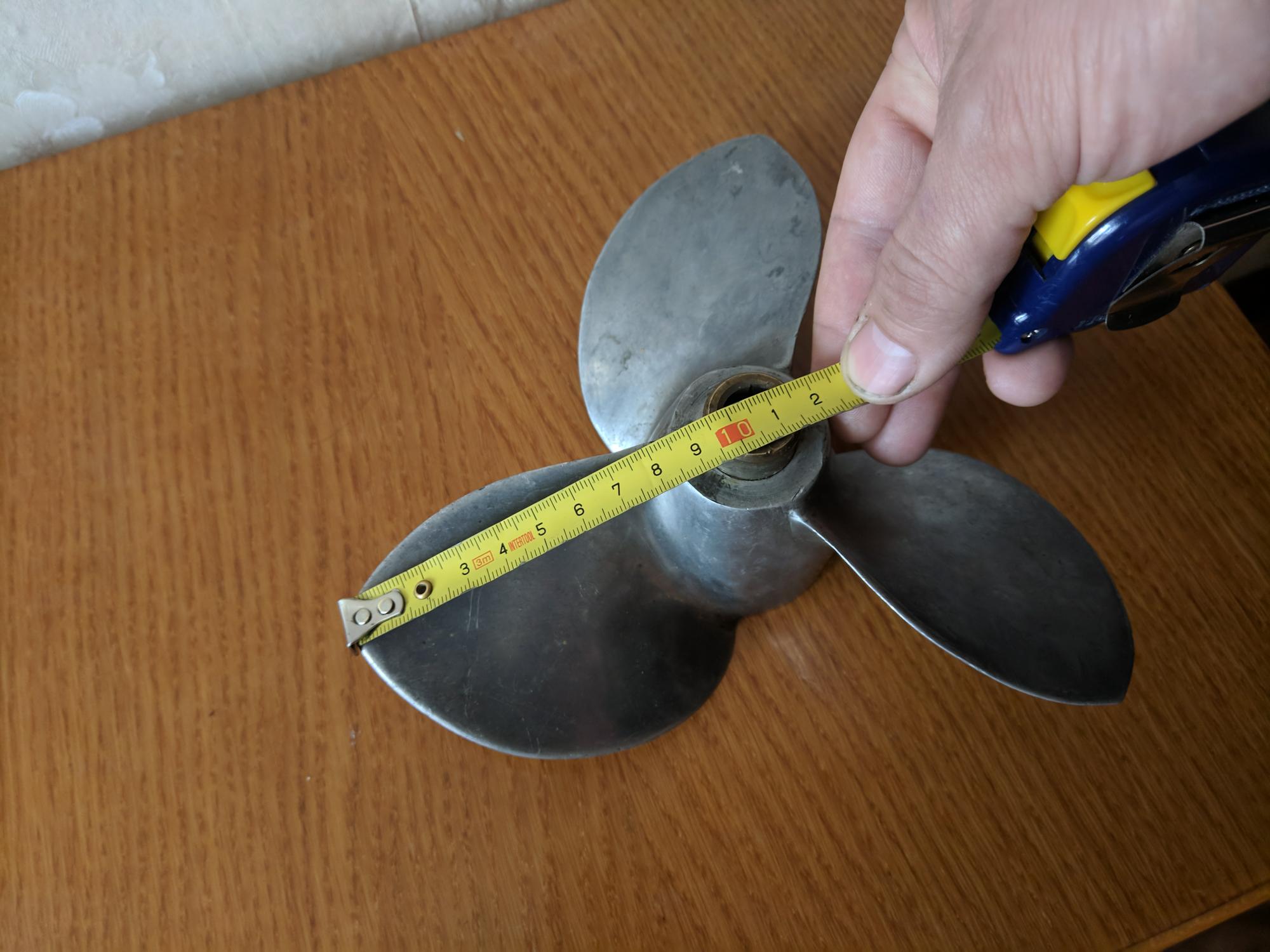

Шановні підскажіть що за винти
Назва:  IMG_20180304_110859.jpg
Переглядів: 633
Розмір:  205,6 КБ
ID:	144648   Щоб збільшити малюнок, клацніть по ньому
Назва:  IMG_20180304_110851.jpg
Переглядів: 620
Розмір:  205,3 КБ
ID:	144649   Щоб збільшити малюнок, клацніть по ньому
Назва:  IMG_20180304_111324.jpg
Переглядів: 670
Розмір:  227,7 КБ
ID:	144650   Щоб збільшити малюнок, клацніть по ньому
Назва:  IMG_20180304_111338.jpg
Переглядів: 617
Розмір:  211,3 КБ
ID:	144651   Щоб збільшити малюнок, клацніть по ньому
Назва:  IMG_20180304_111357.jpg
Переглядів: 620
Розмір:  187,7 КБ
ID:	144652   Щоб збільшити малюнок, клацніть по ньому

ВЕТЕР 8 ДИАМЕТР 202 ШАГ 190
