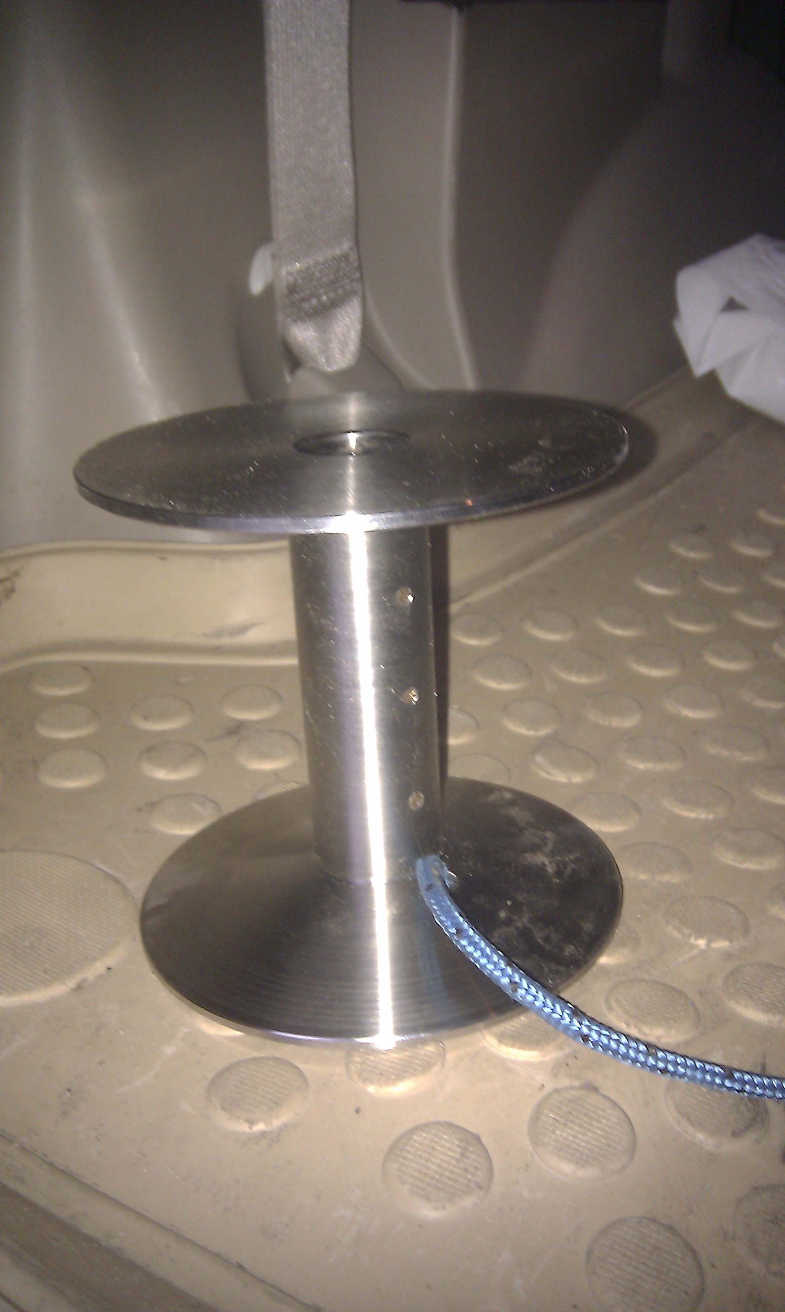

Старий 12.06.2013, 09:17   #21 (permalink)
Типово Re: Лебедка TRAC трабл
Самая лучшая гарантия та, которую сам себе организовал!
Уверен что теперь барабан будет не самым слабым звеном в лебёдке.
И зато пока продавцы "чехлились" ты Андрей сам всё сделал и уже можешь выходить на воду, а ведь в эту субботу якорь тебе понадобится.

Если еще что нибудь в этой "неубеваемой" выйдет из строя и такая офигенная реакция продавца будет. Прейдется ее монументально установить ее возле точки продажи с табличкой ПОЗОР импортеру. И за одно купить, более человечное. Экономия на качестве, это бред!!! Хорошо, что есть токаря старой закалки, за 3 дня своять. А импортер на морозе сидел пока с другого номера не перезвонил, заеду сегодня к нему на точку где обещал доставить катушку. Самое страшное в этой истории потеря доверея к людям!!!!!!!!!!
Если нужна квалифицированная помощь токаря и фрезировщика, есть контакт на левом берегу

Не злите!!! Одни спецы насоветовали, и надо же в тот момент в нете только там была эта хрень. Я вообще смотрел на Osculat
Благодаря оперативность продавцов гарантов TRAC торговые марки преобретают негативную репутацию на рынке. В разговоре узнал, что данный недостаток катушки им присущен!!!!
ВЛАДЕЛЕЦ TRAC БУДЬ ГОТОВ!!!!!

Андрей, на счет нержавейки - не факт, что мысль хорошая.
Возможно, лучше было бы точить из капролона.

Поздно шашкаю мохать. Так вроде и авторитетеные люди в отрасле ремонта и обслуживания рекомендовали. STUDENT, это не наш СТУДЕНТ. Вот и вляпался. Ладно посмотрим, что дальше будет. Сезон начался, а это мелочи. Если, что в запасе оригинальный роульс с ручным якорем остался.
И самое интересное, что катушка до конца вереки не распускалась!!!!!!!!!!!!!!

Случилось чудо отдали катушку по гарантии, но поставил железную. Бомба и шнур ложиться нормально, будем смотреть далее
