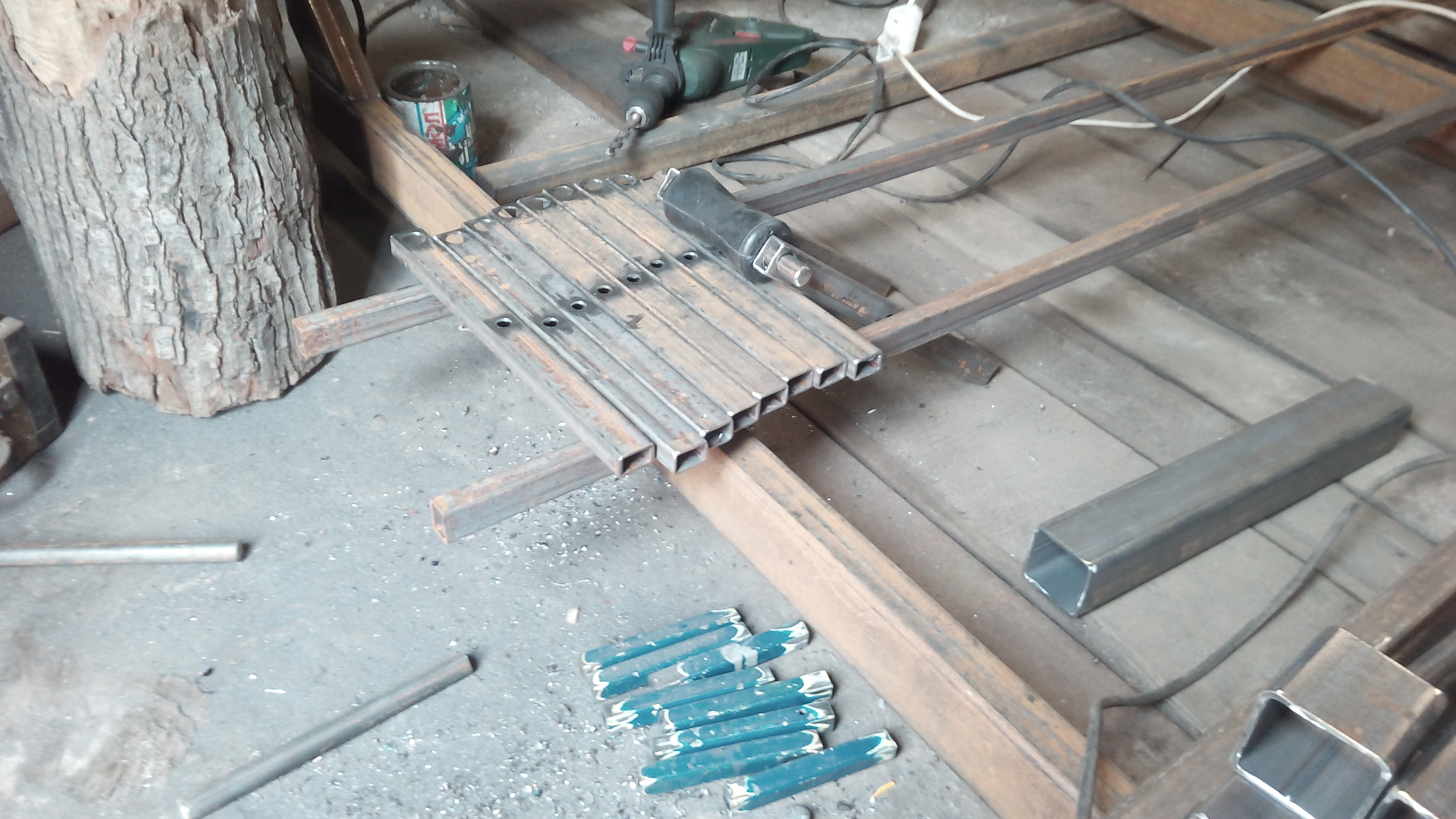

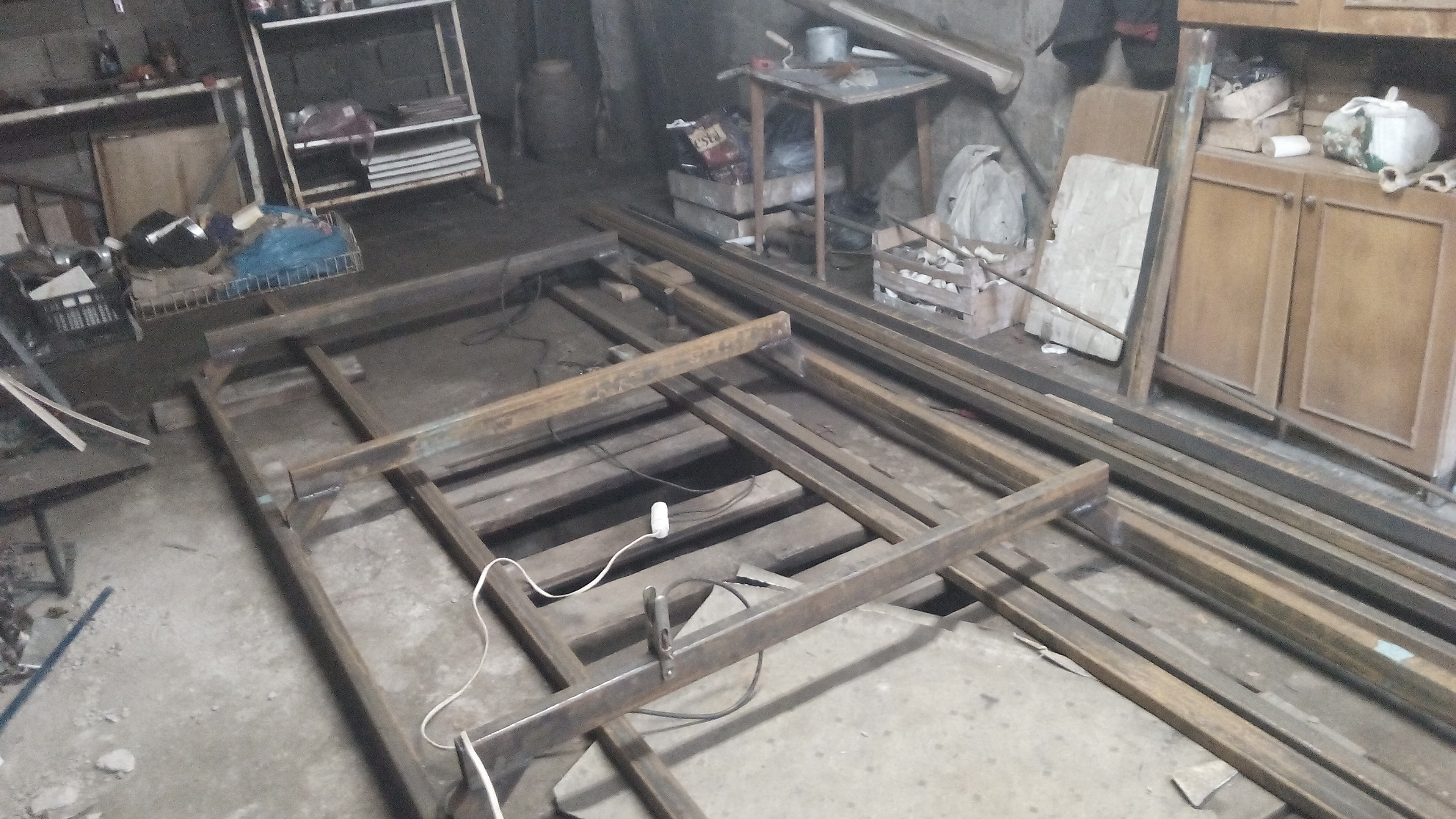

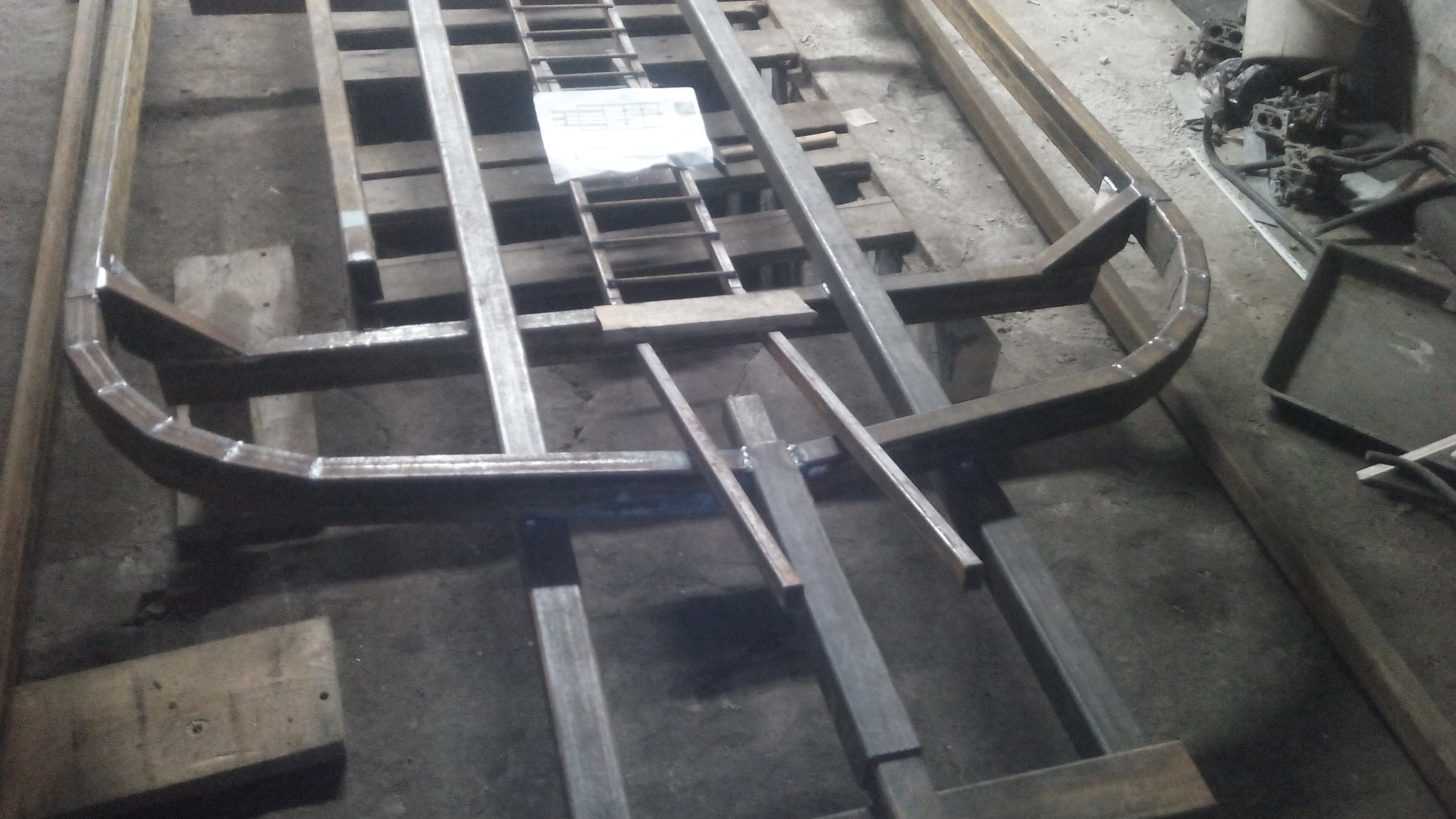

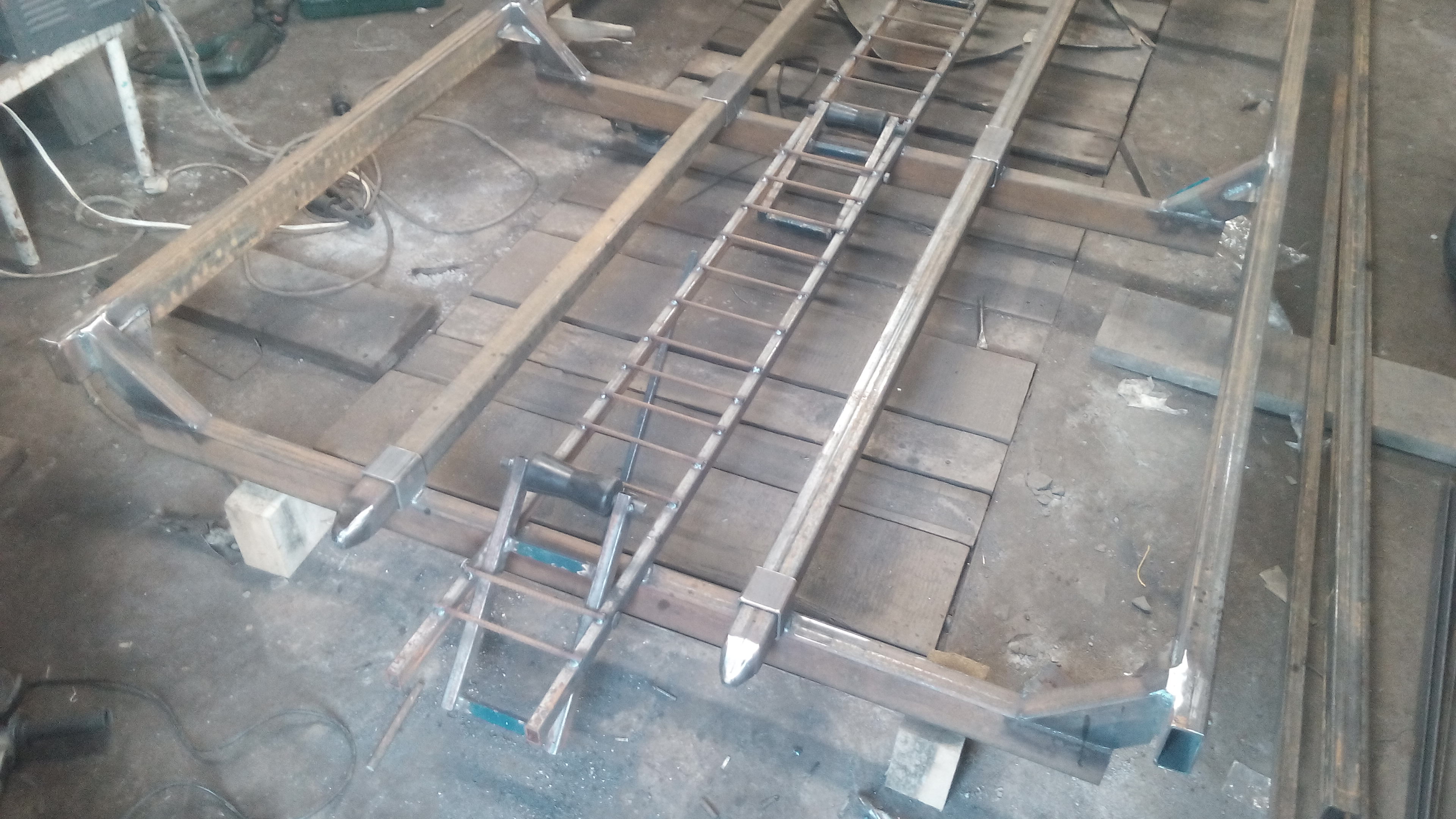

Так як моя Южанка з Лафєтом нашла нового власника, а Амур1 , щасливим власником якого я став, треба було поставити на лафєт.
Після прозвону декількох об'яв і почутого цінника в розмірі 56т грн., було прийнято рішення лафєт робити самотужки.

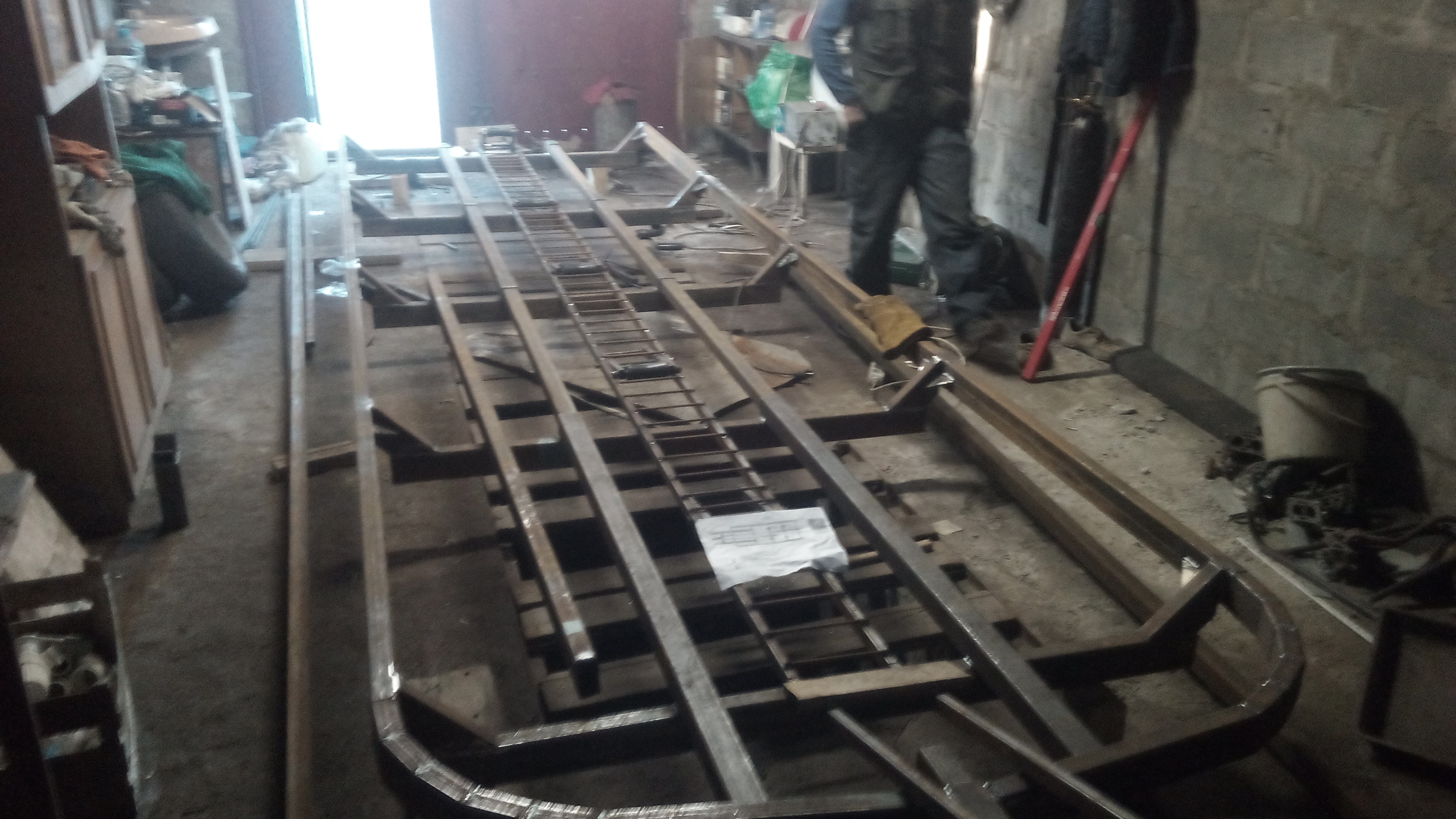

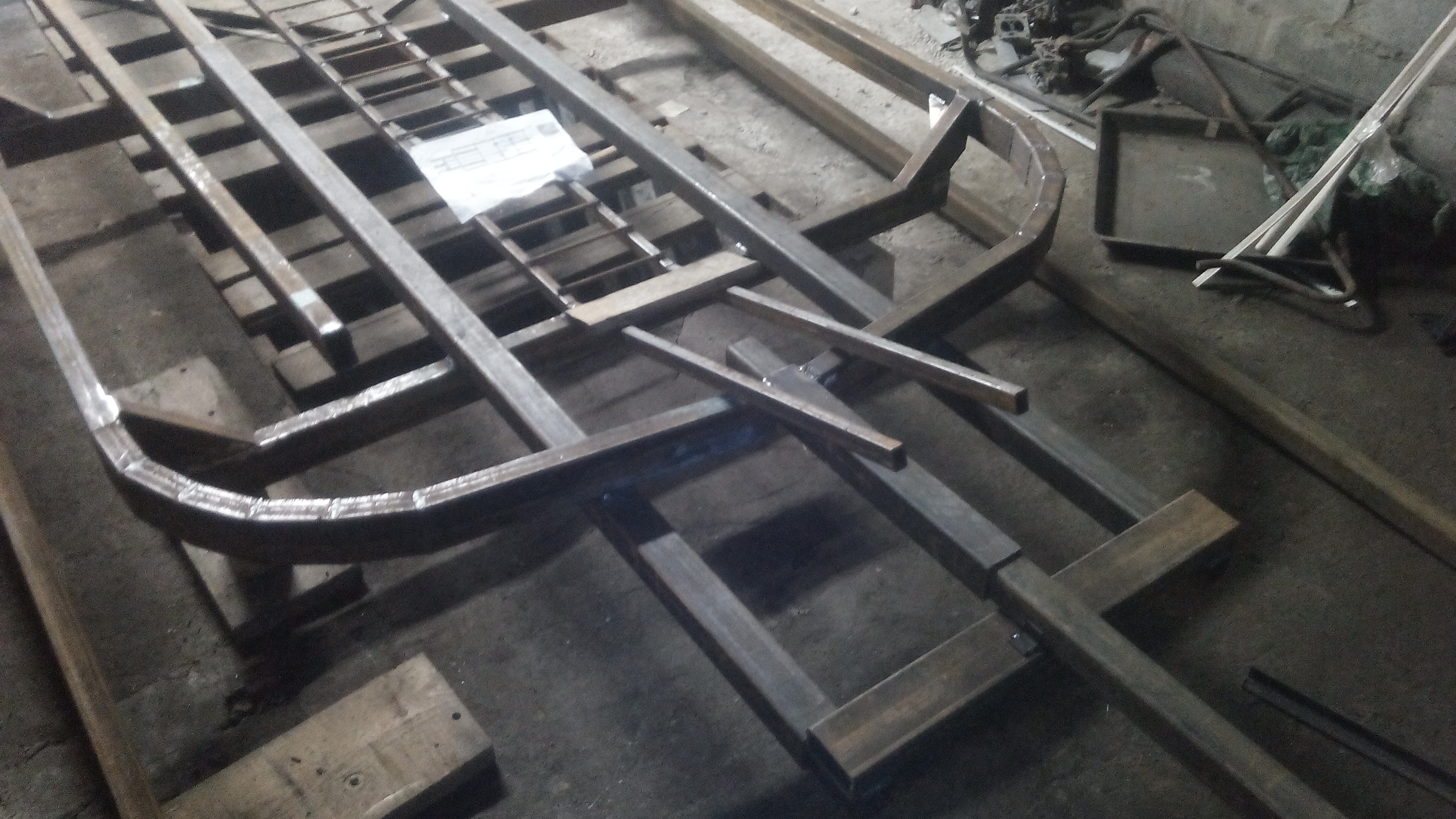

Хронологію виготовлення викладу в деталях.

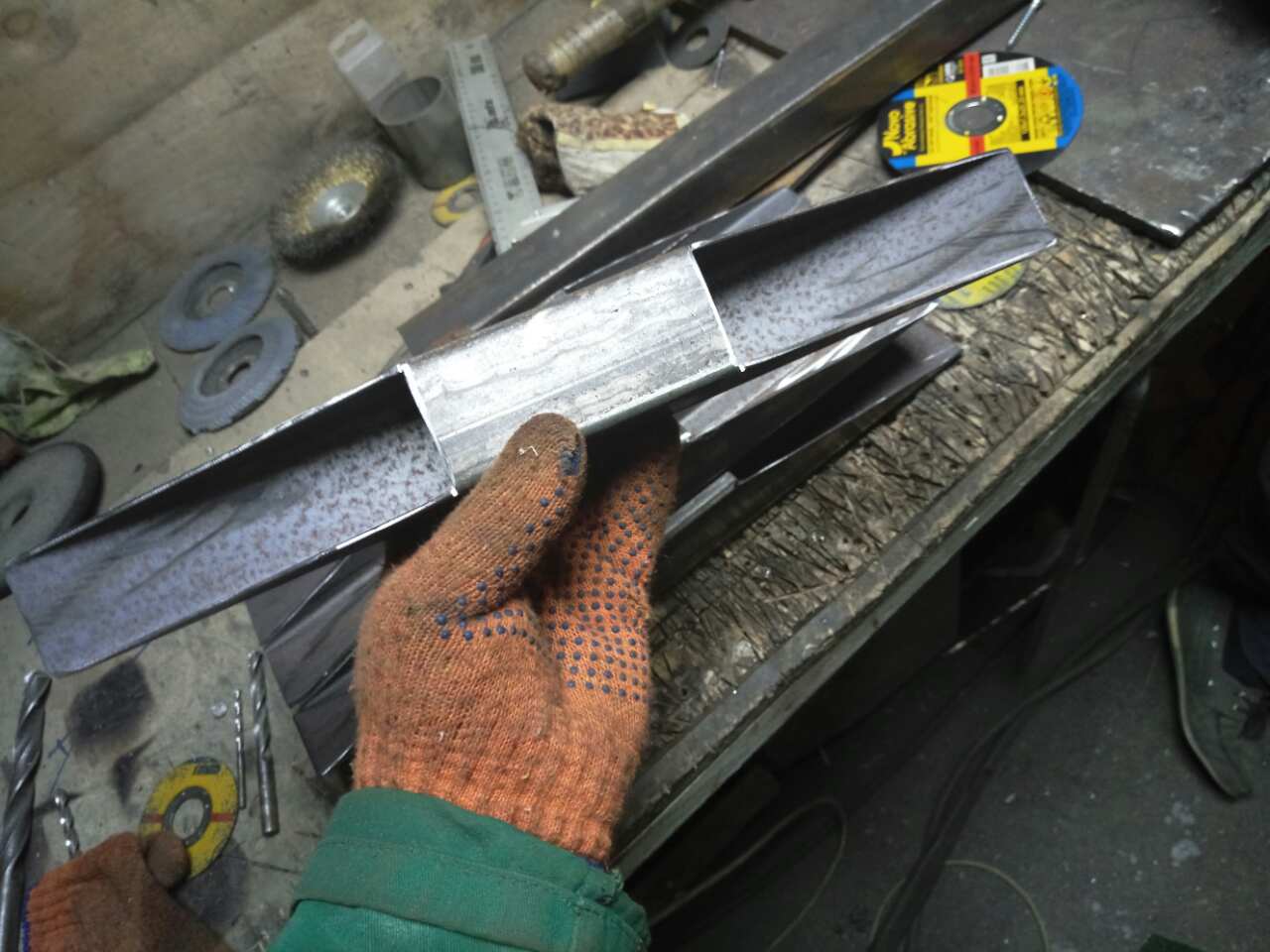

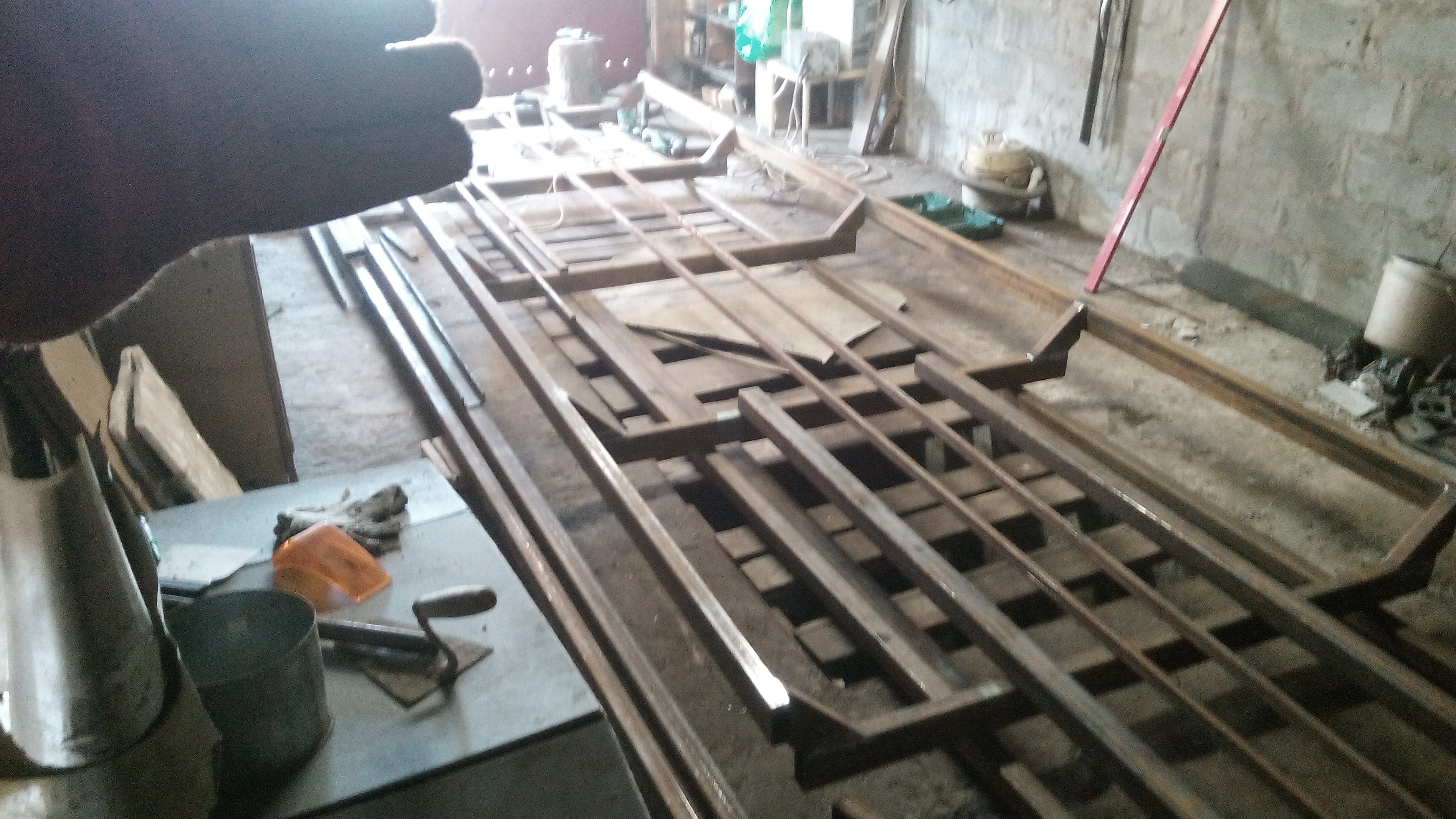

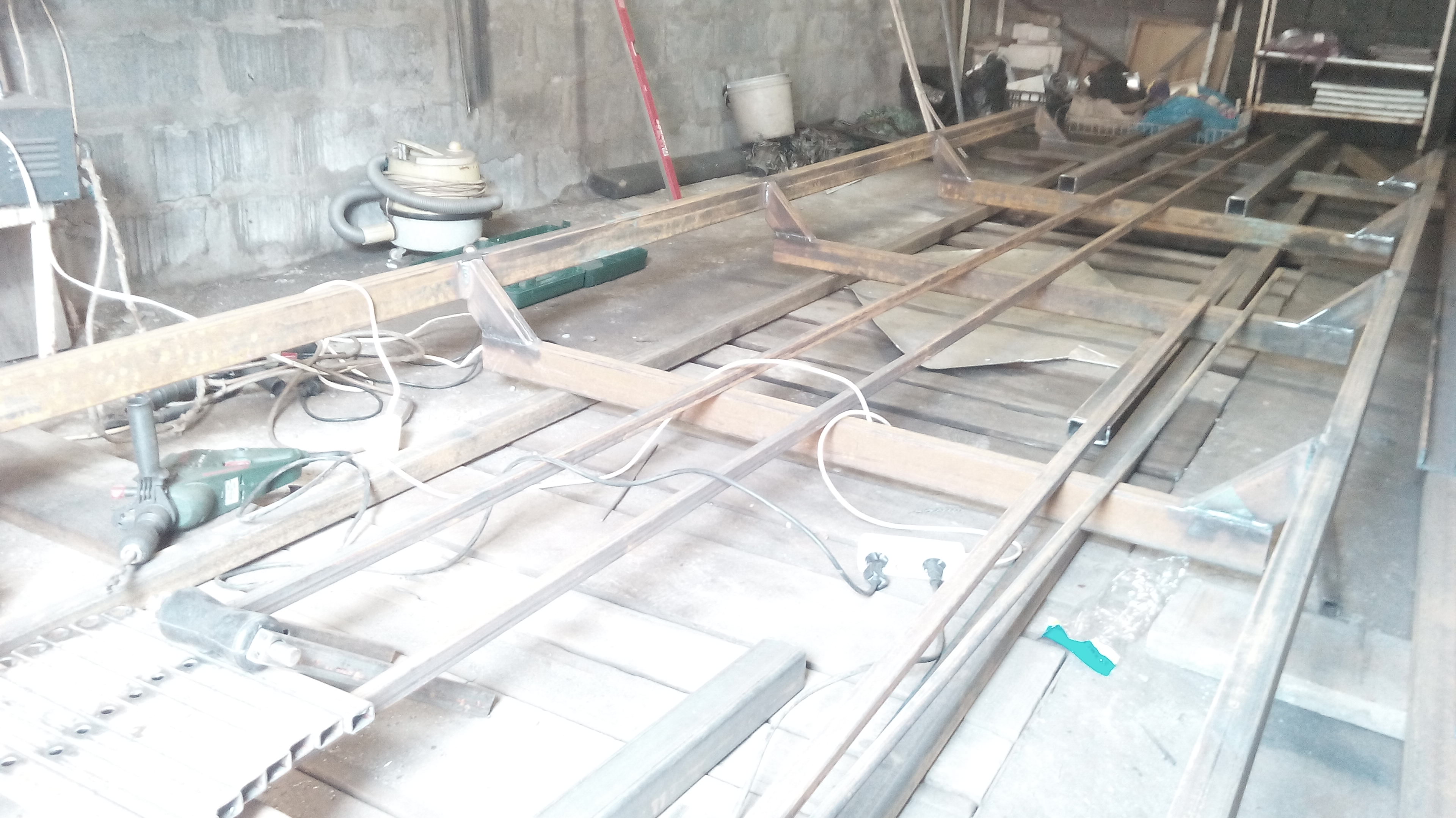

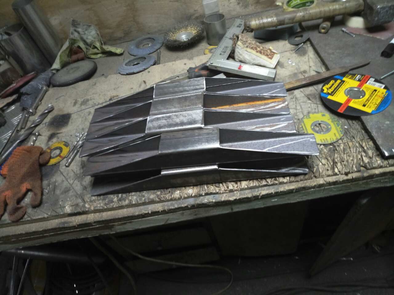

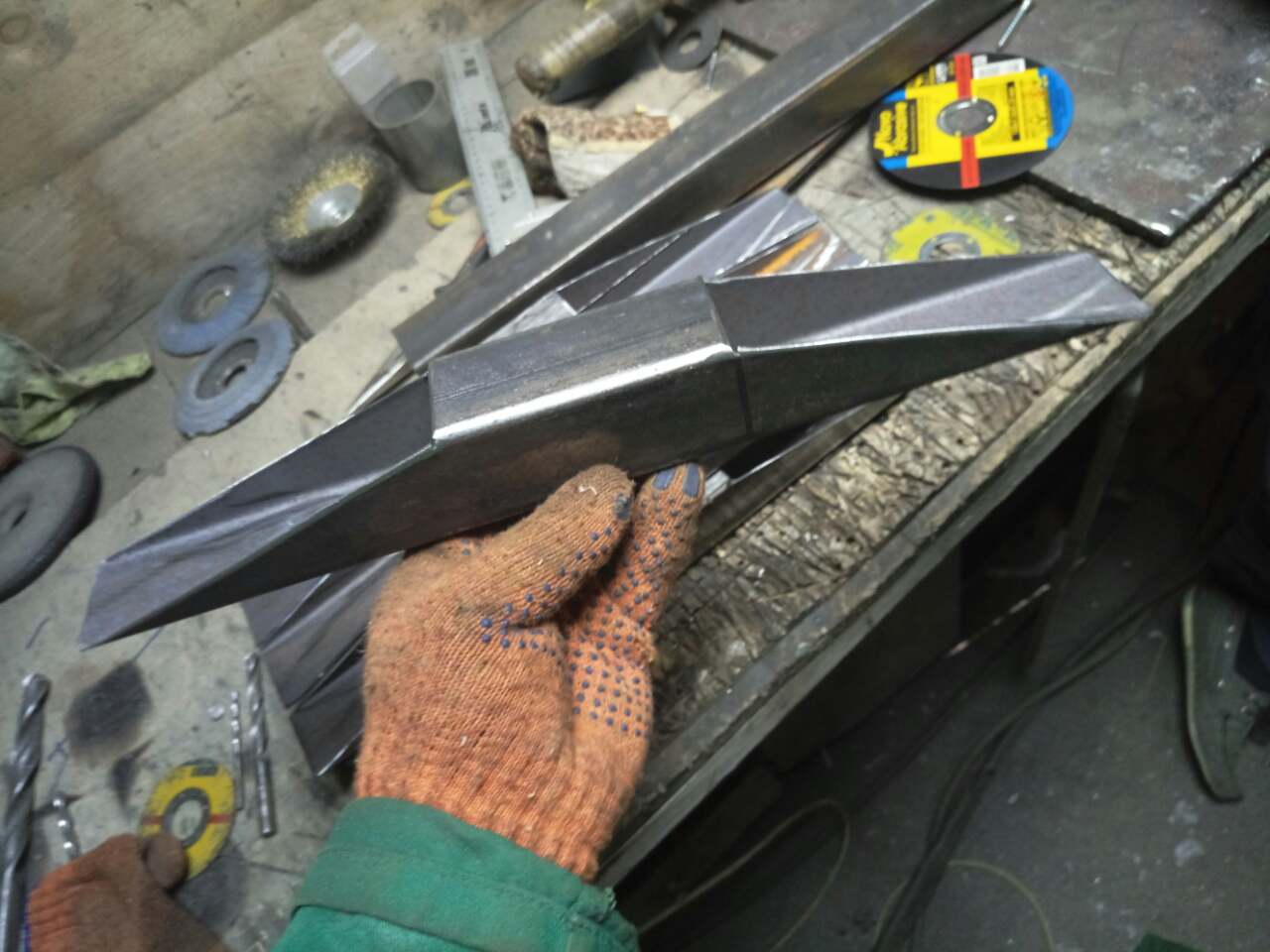

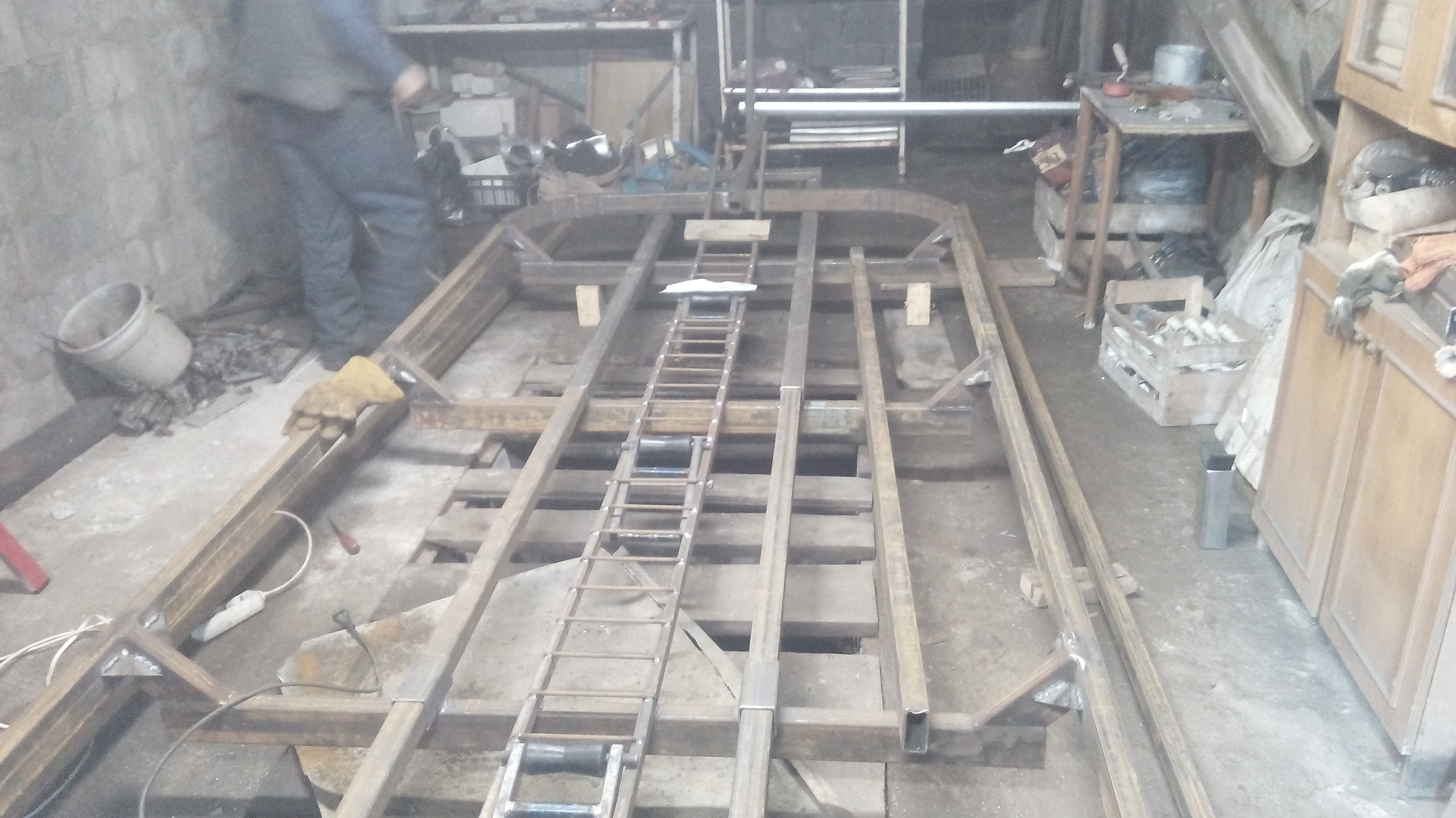

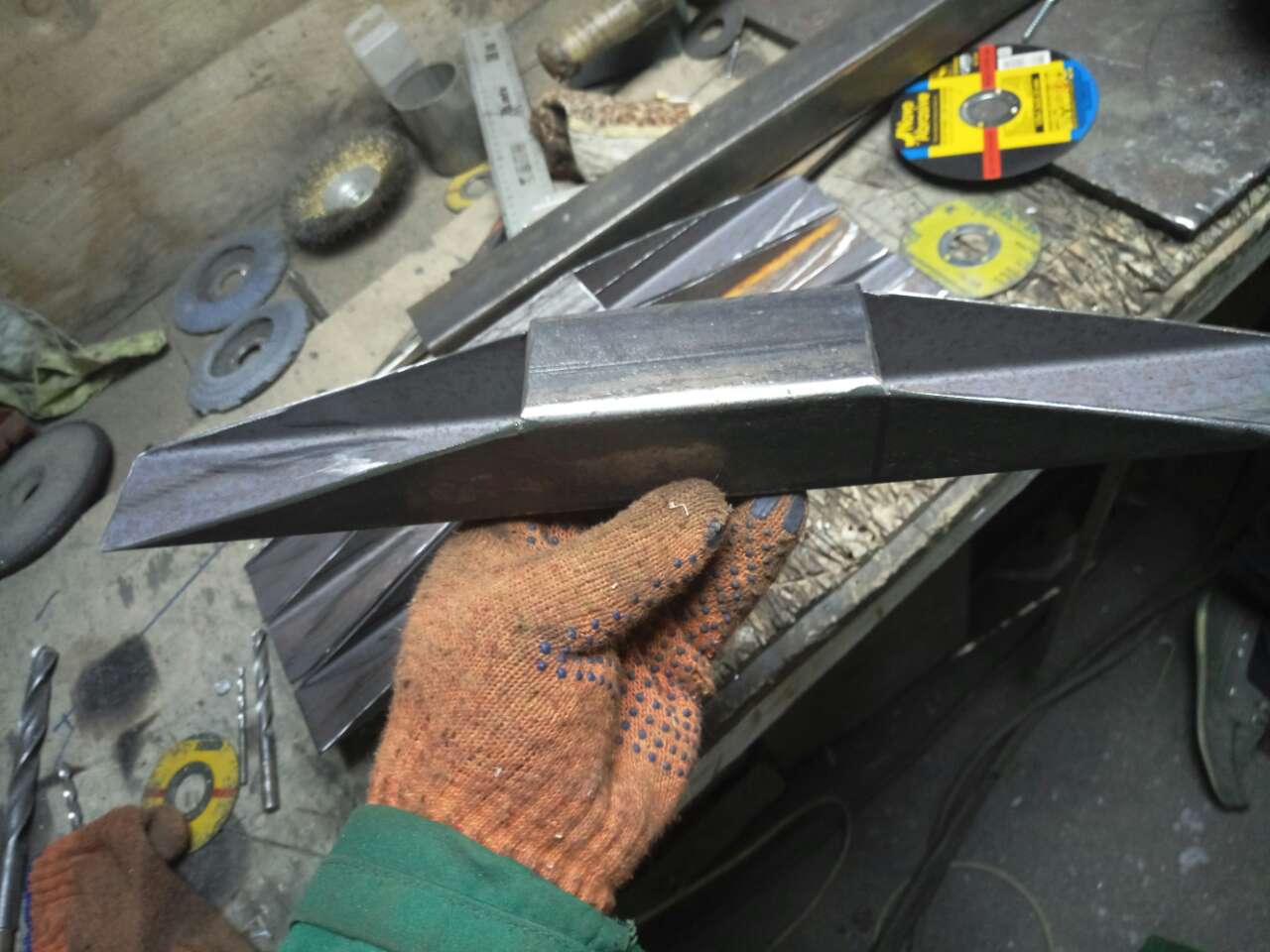

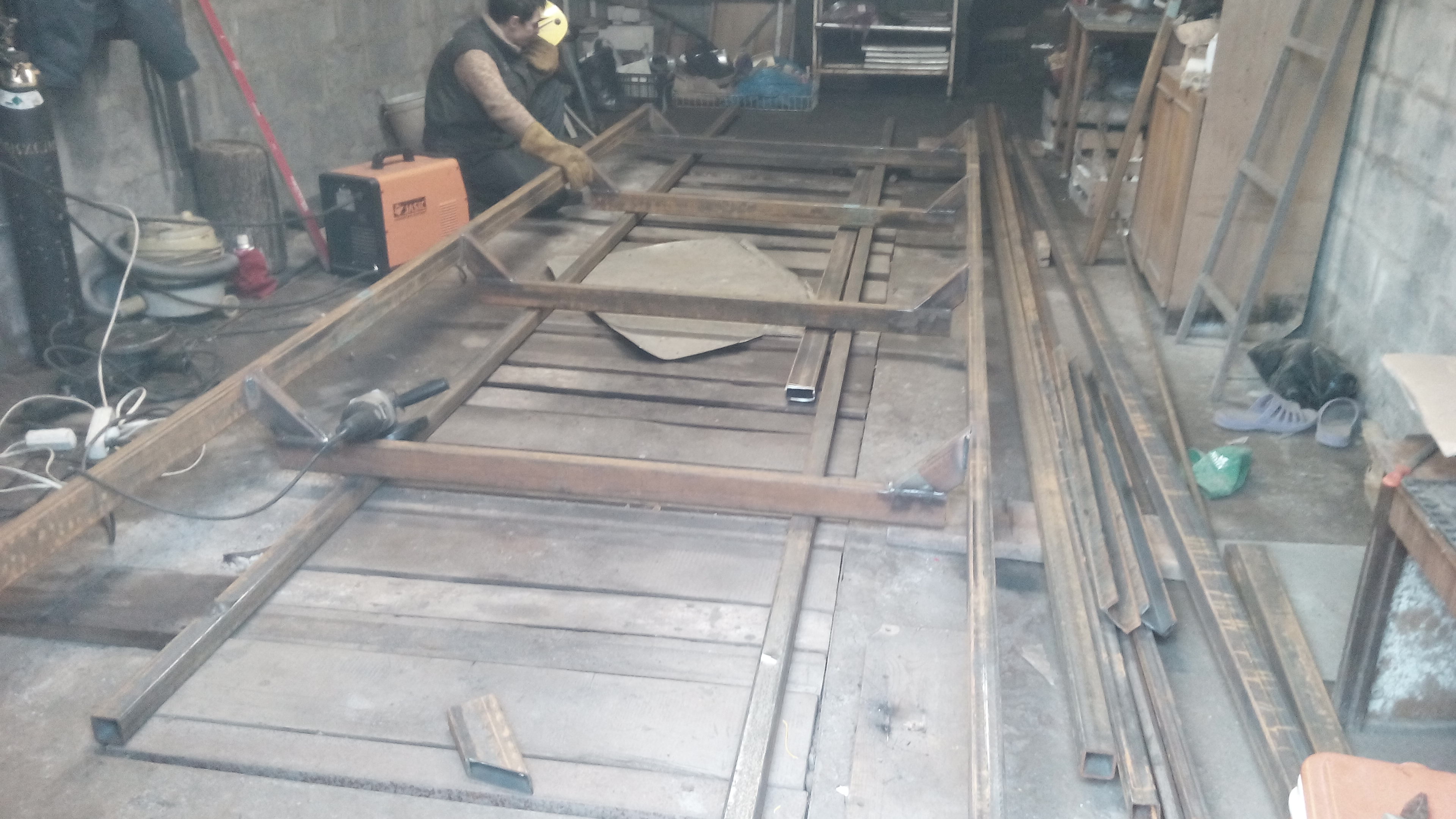

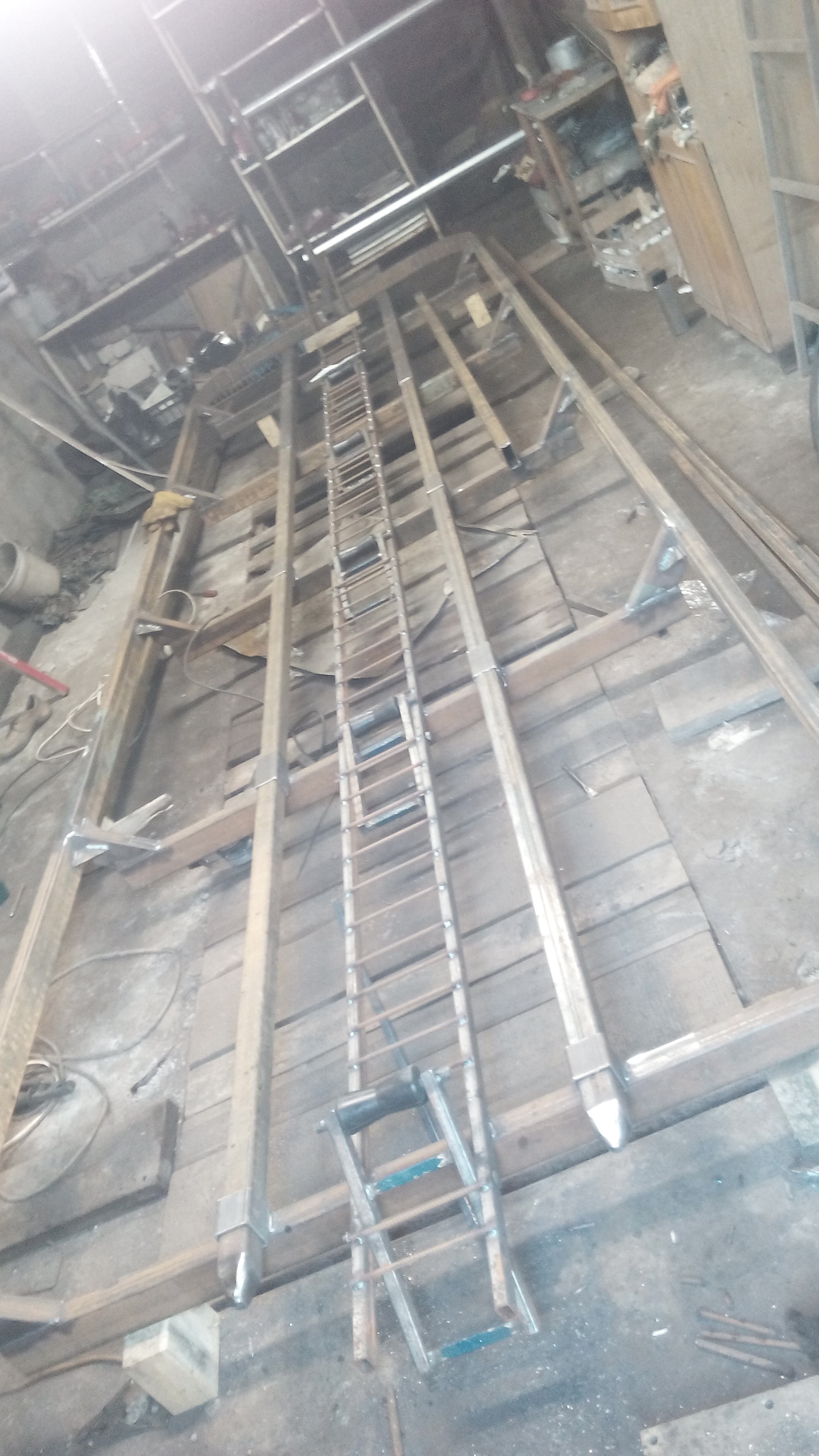

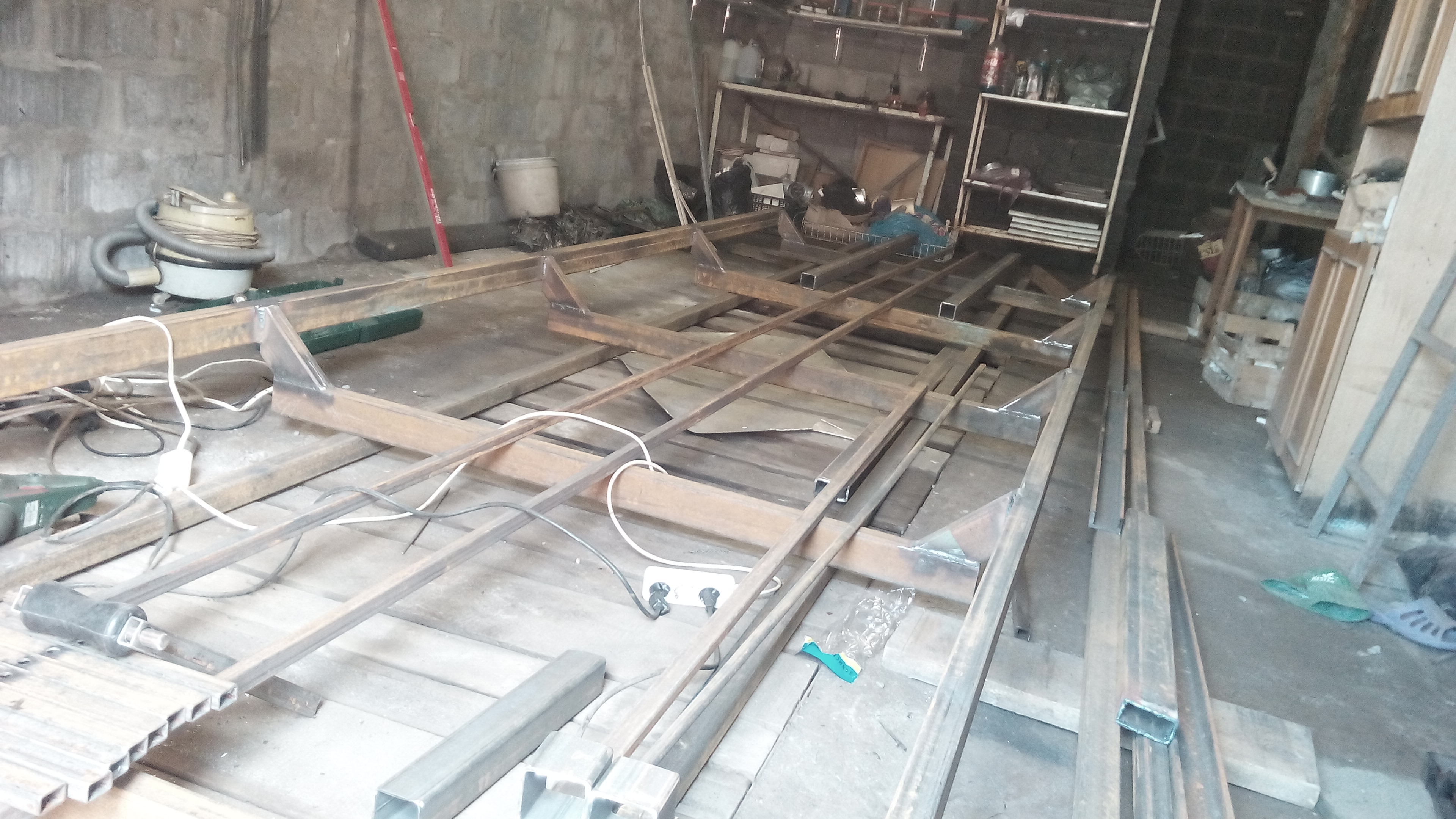

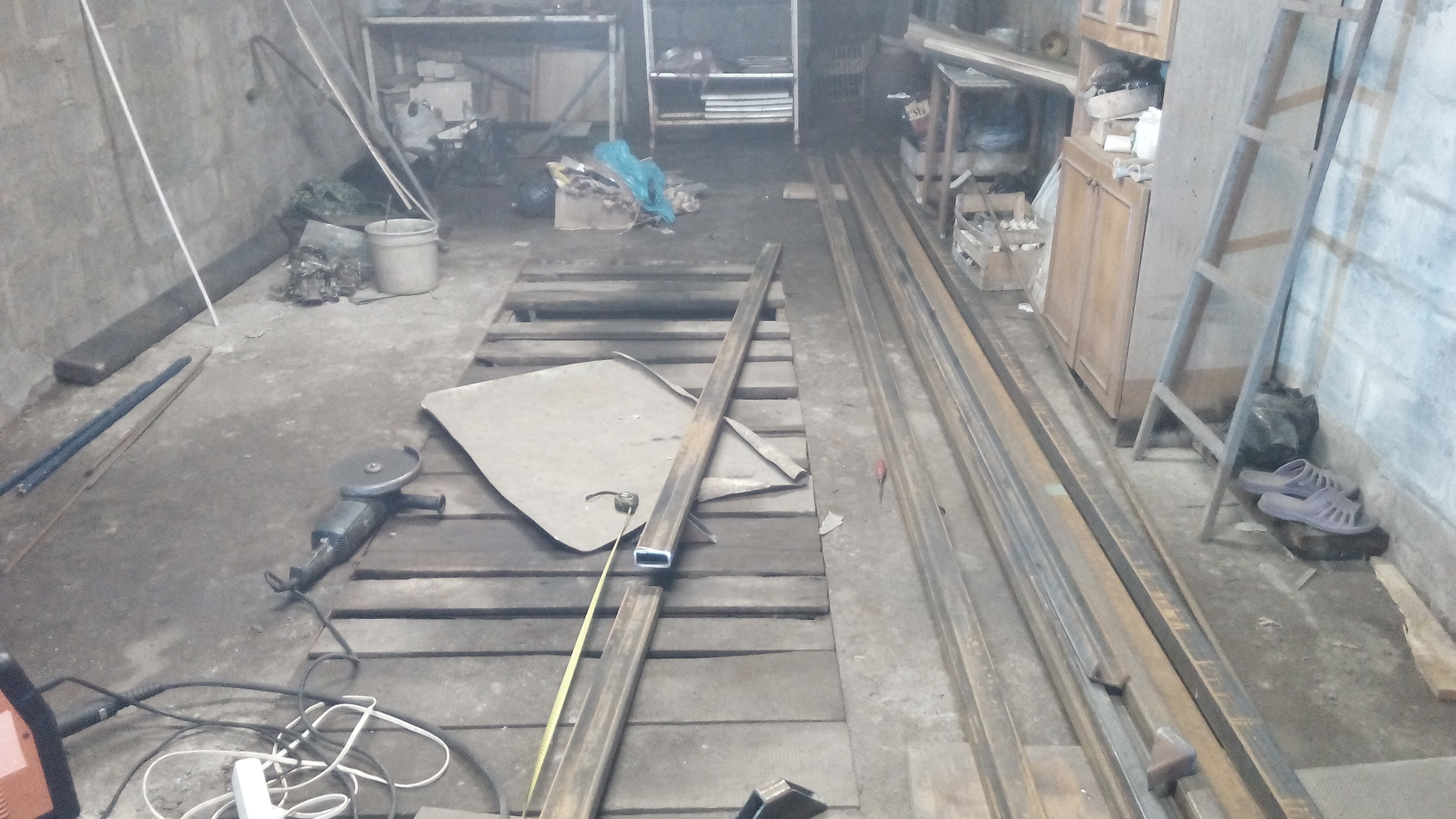

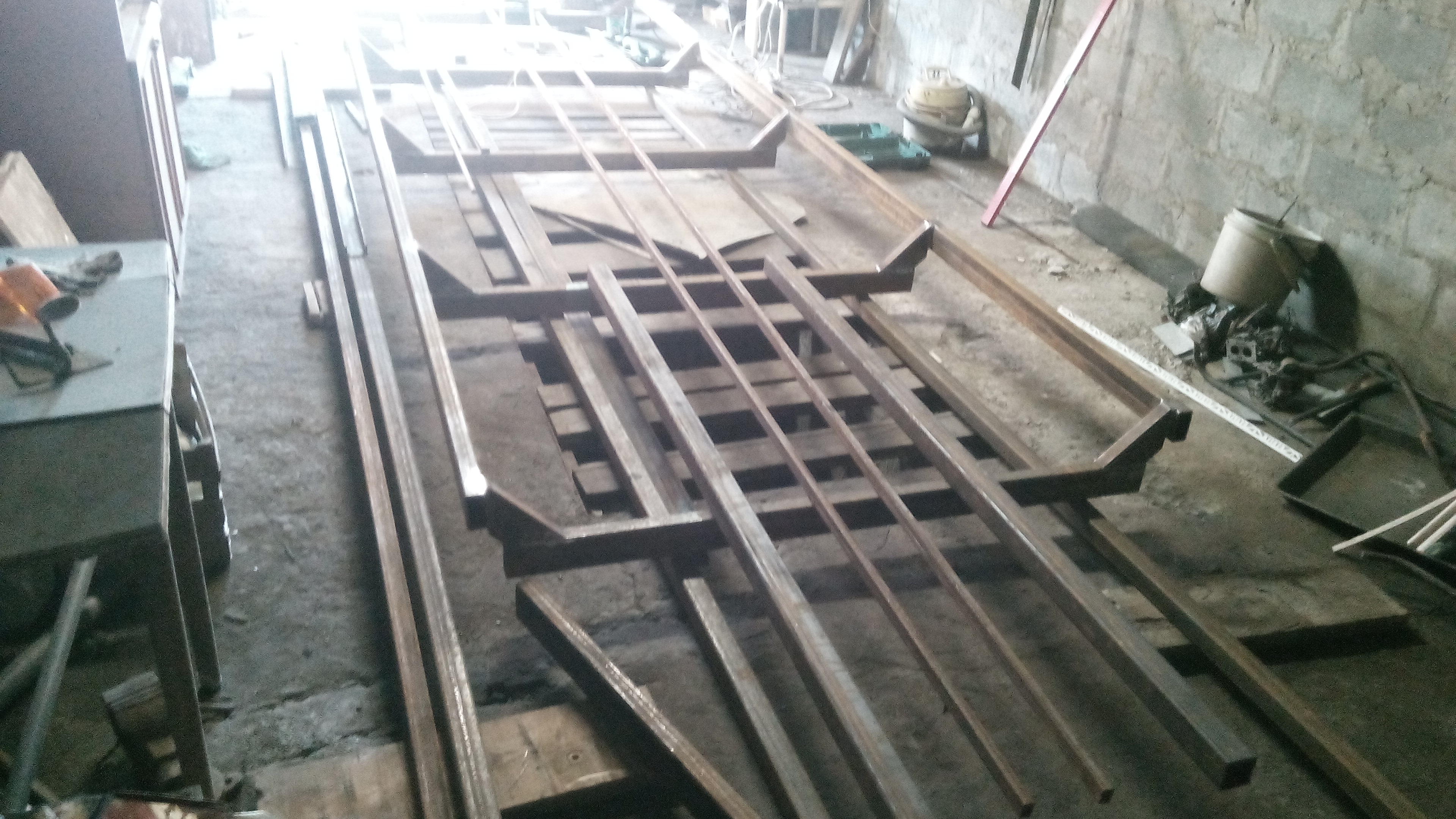

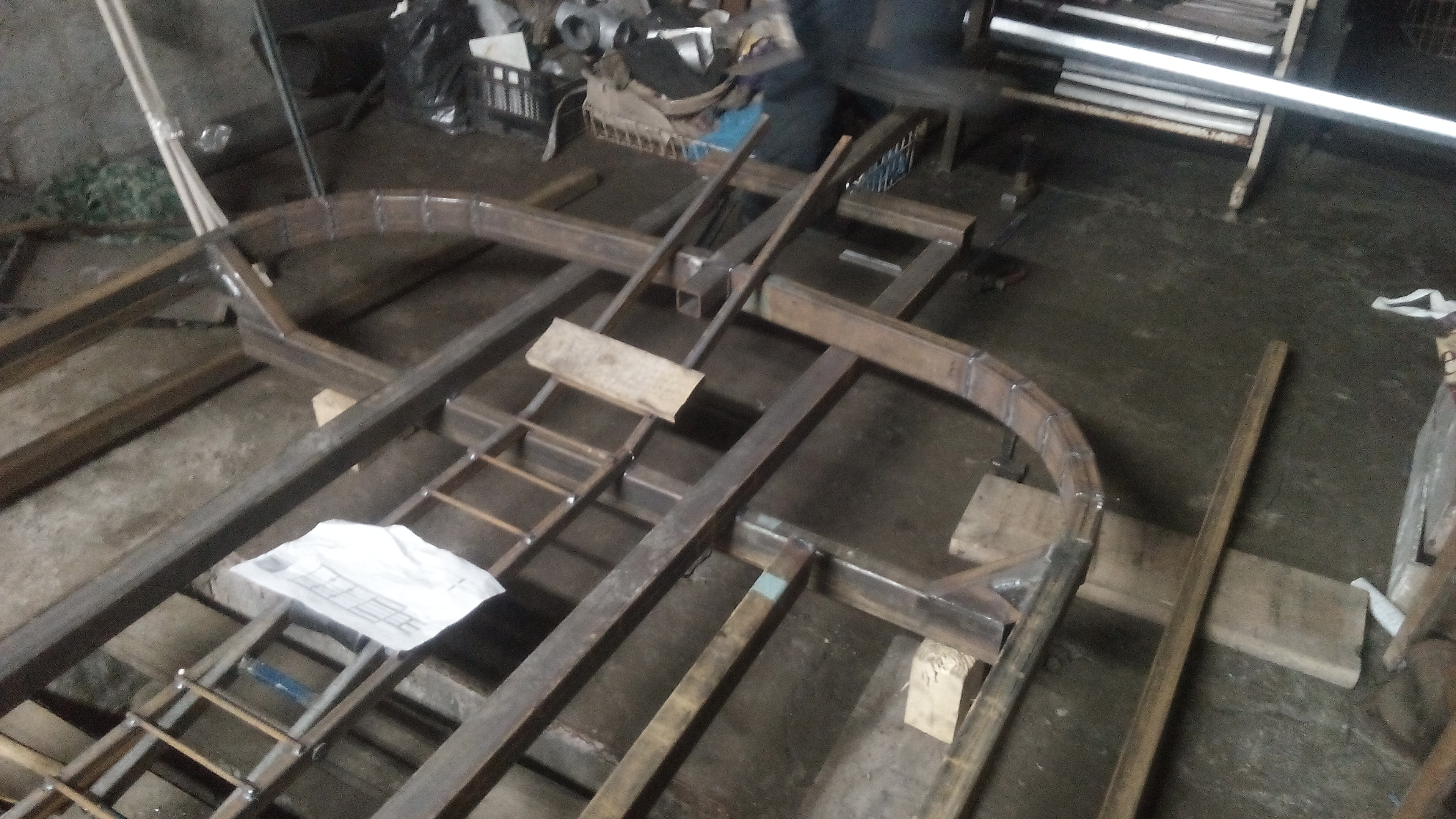

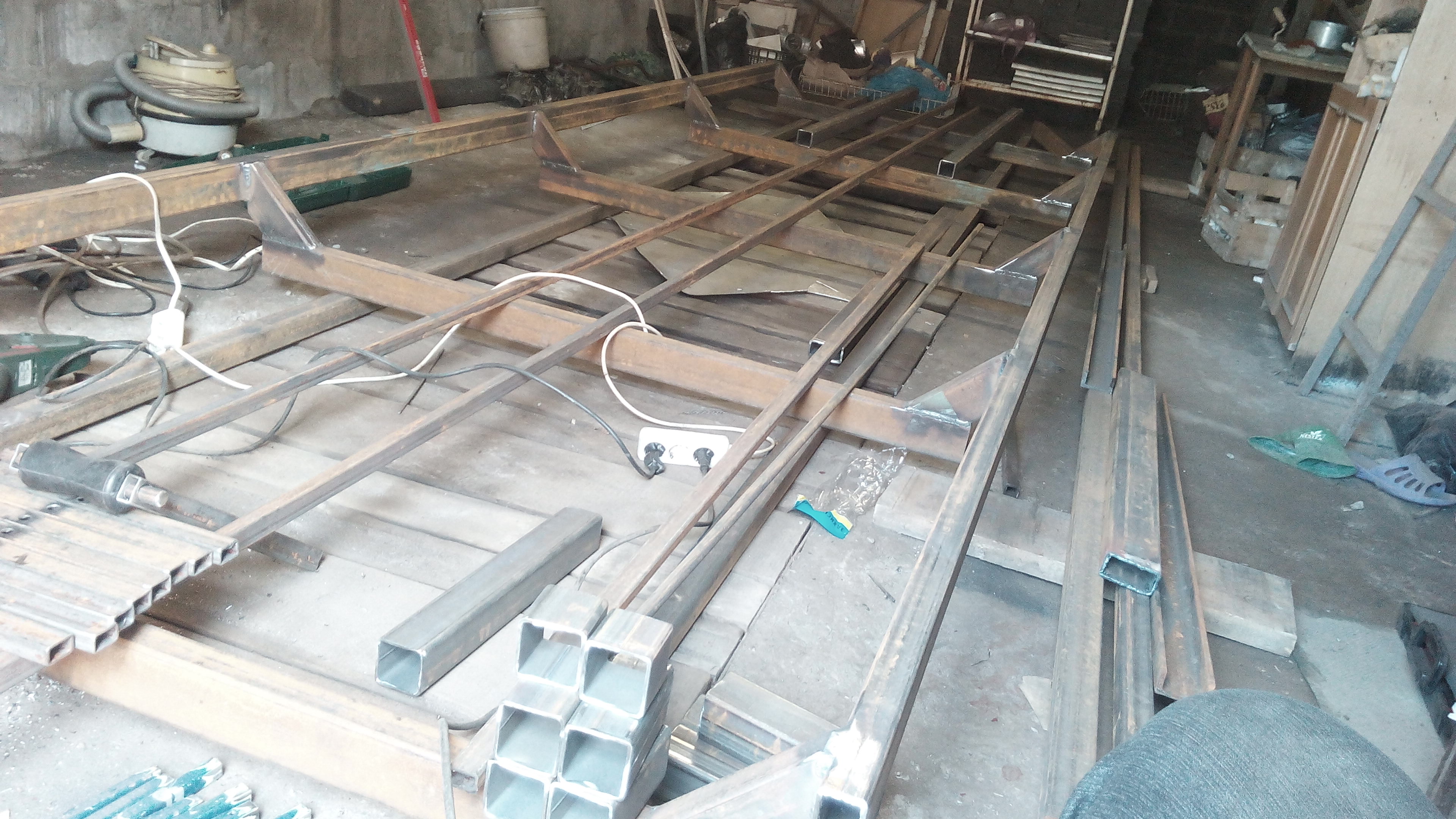

За декілька ночей накреслив і порахував метал, а далі понеслася.

Назва:  IMG_20160313_103549.jpg
Переглядів: 400
Розмір:  975,4 КБ
ID:	121312   Щоб збільшити малюнок, клацніть по ньому
Назва:  IMG_20160313_103559.jpg
Переглядів: 360
Розмір:  1,18 МБ
ID:	121313   Щоб збільшити малюнок, клацніть по ньому
Назва:  IMG_20160313_134043.jpg
Переглядів: 416
Розмір:  1,31 МБ
ID:	121314   Щоб збільшити малюнок, клацніть по ньому
Назва:  IMG_20160313_135858.jpg
Переглядів: 355
Розмір:  1,19 МБ
Назва:  IMG_20160313_135903.jpg
Переглядів: 367
Розмір:  1,13 МБ
ID:	121316   Щоб збільшити малюнок, клацніть по ньому
Назва:  IMG_20160313_135915.jpg
Переглядів: 398
Розмір:  1,03 МБ

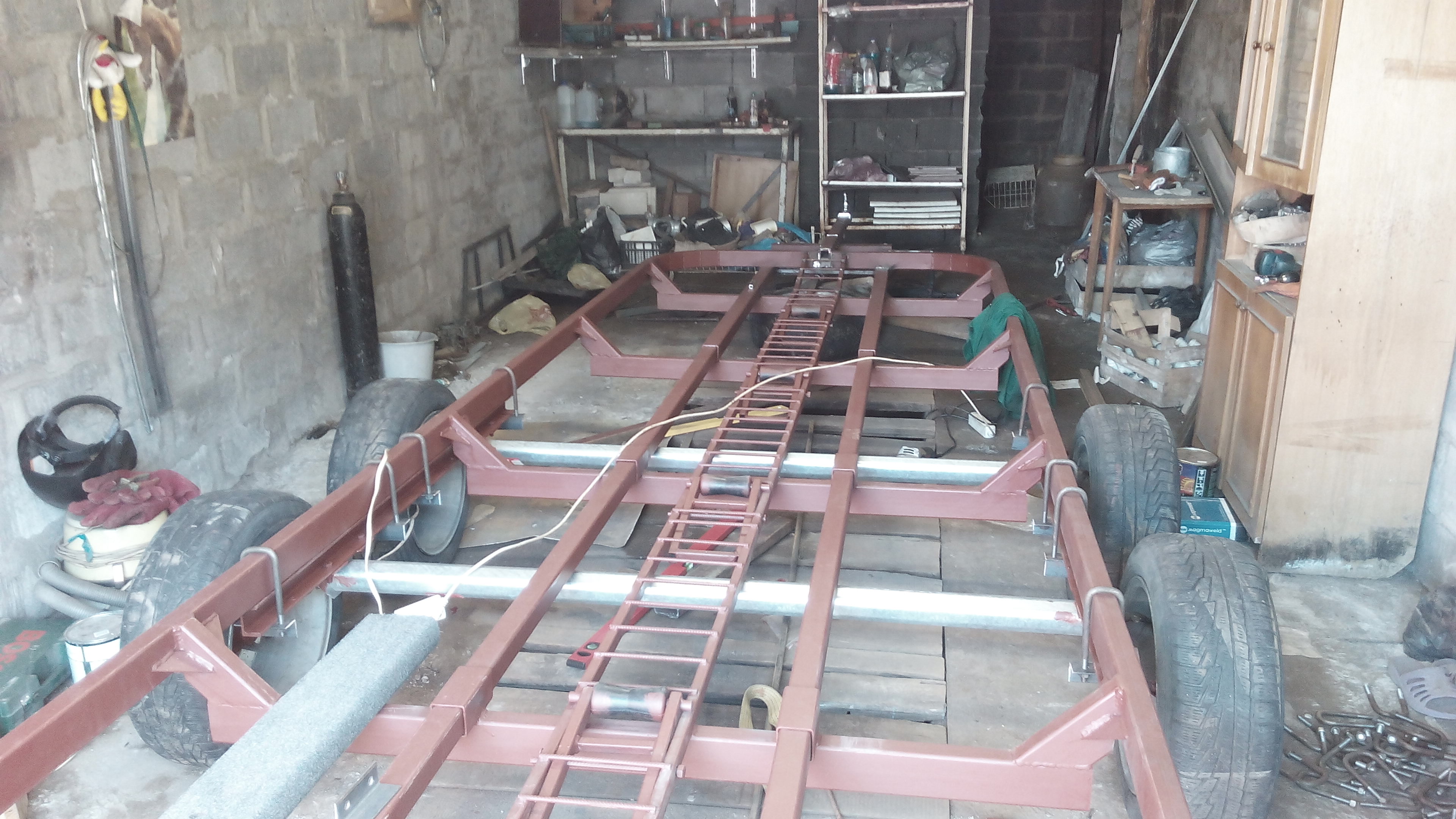

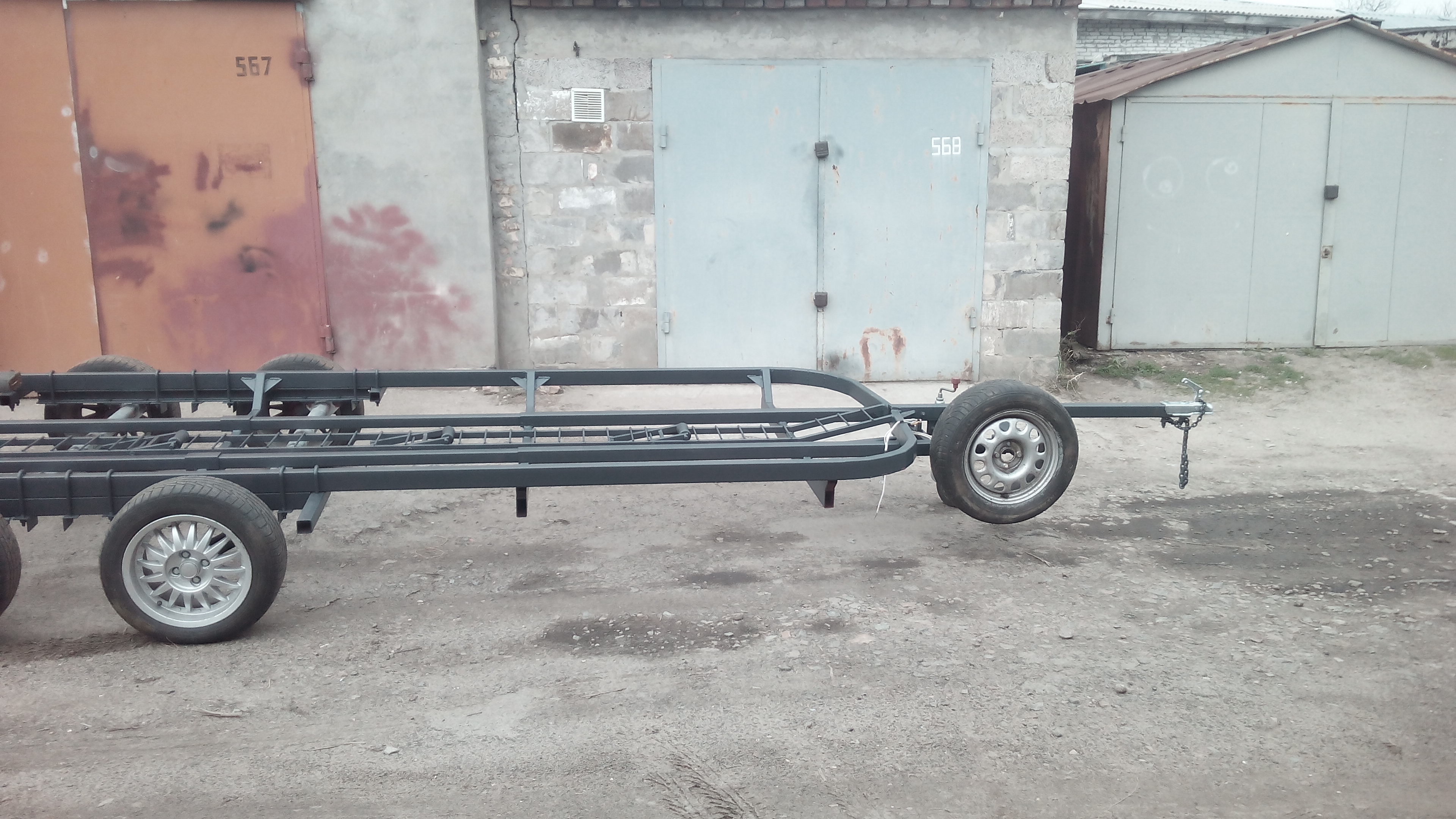

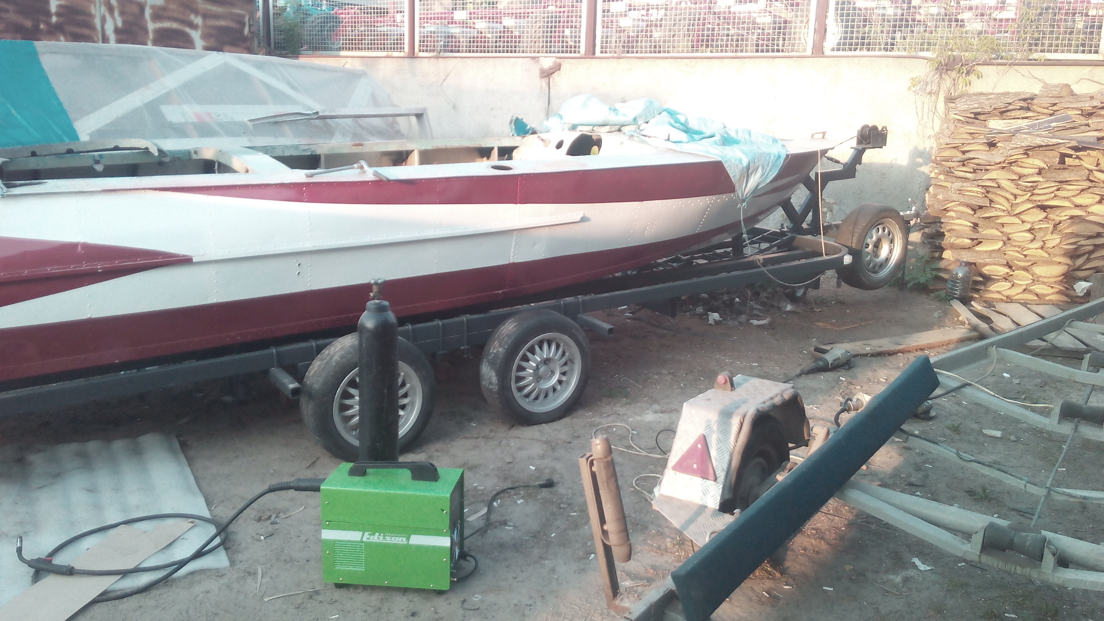

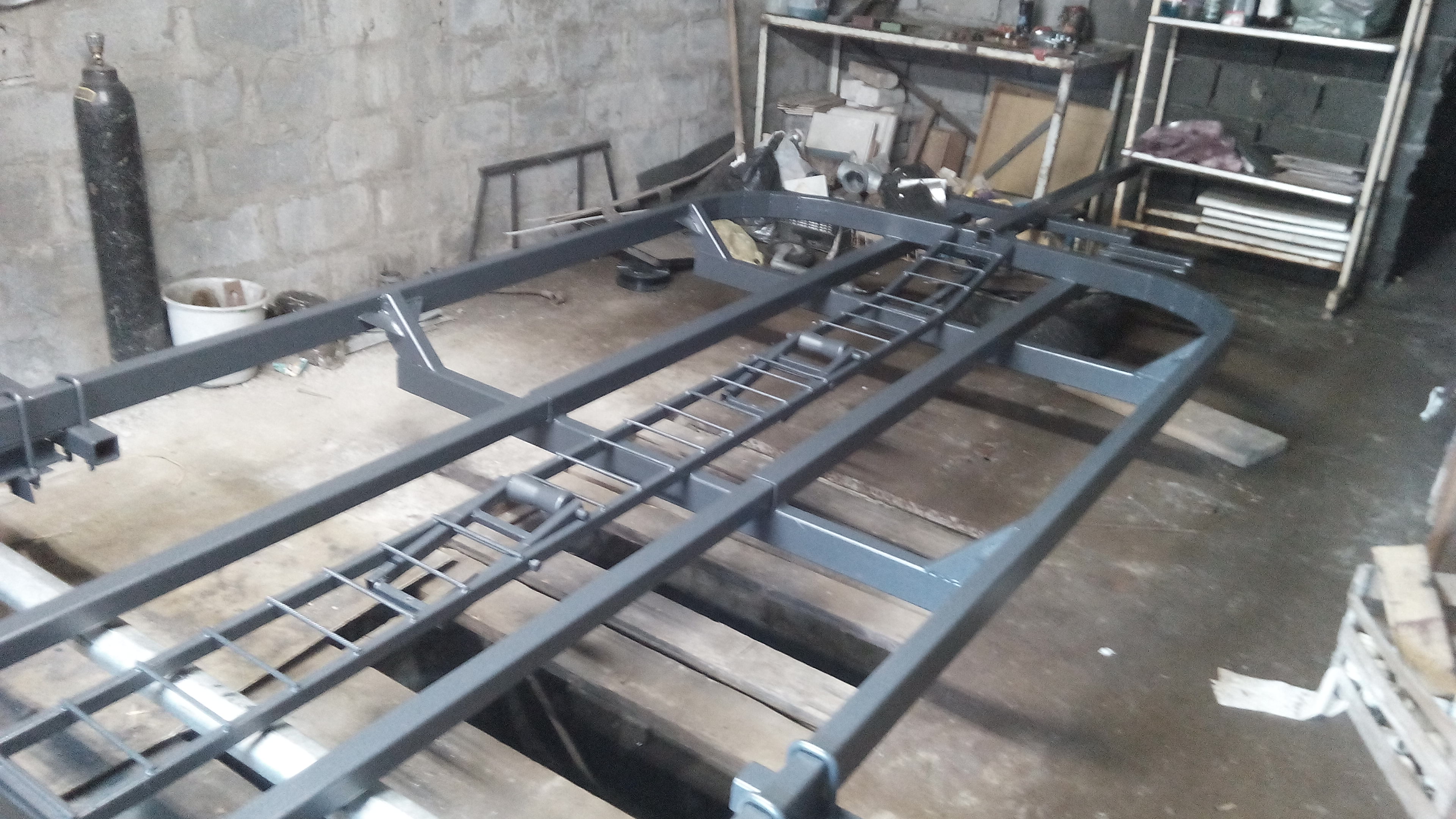

В результате вышел лафет, на котором можно возить 4 Амура в полной снаряге. Уж очень моцный на двух осях.

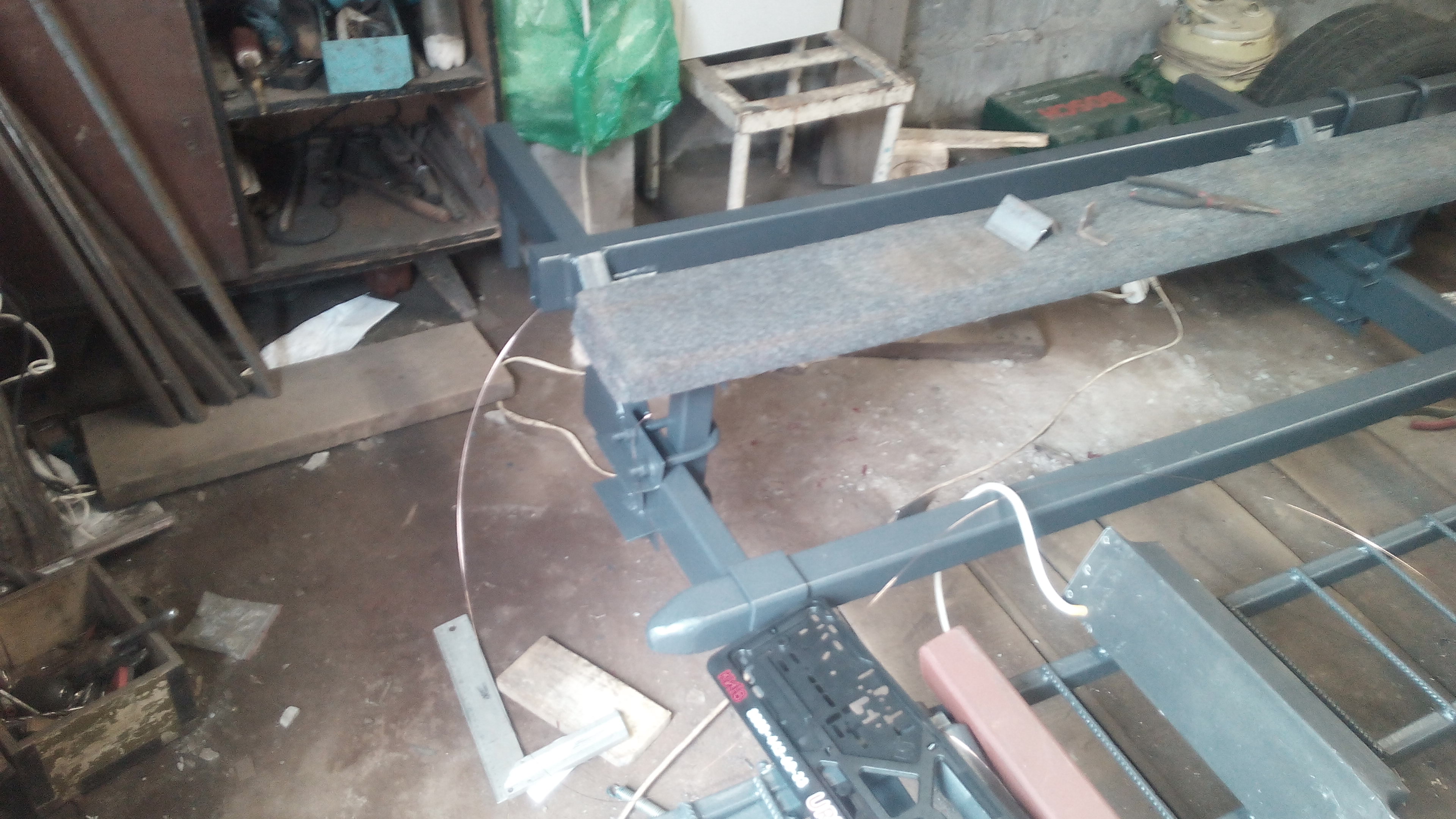

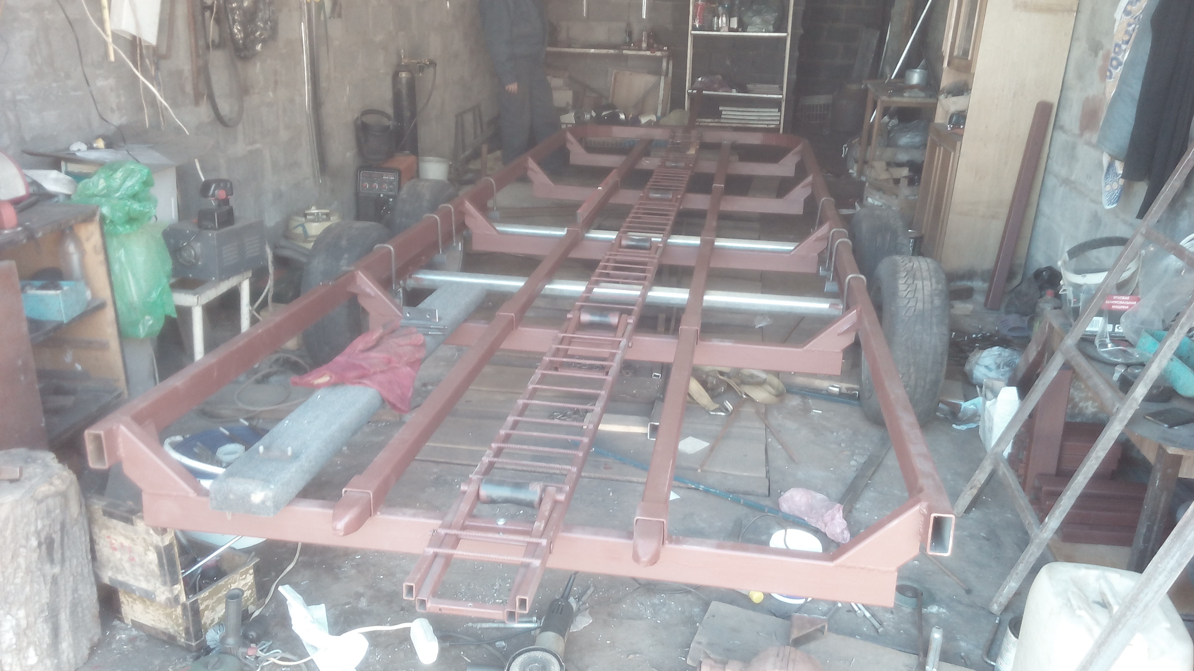

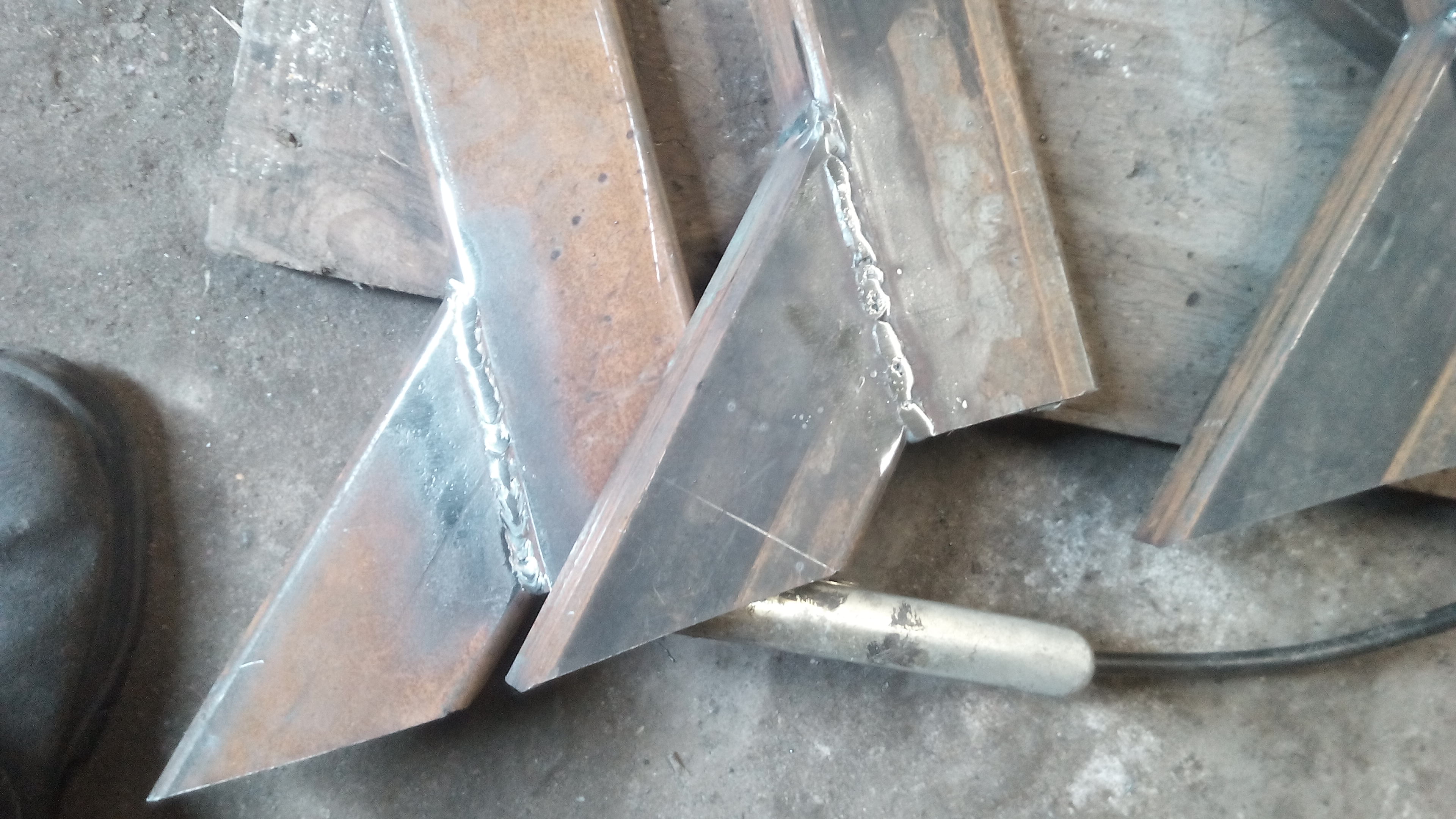

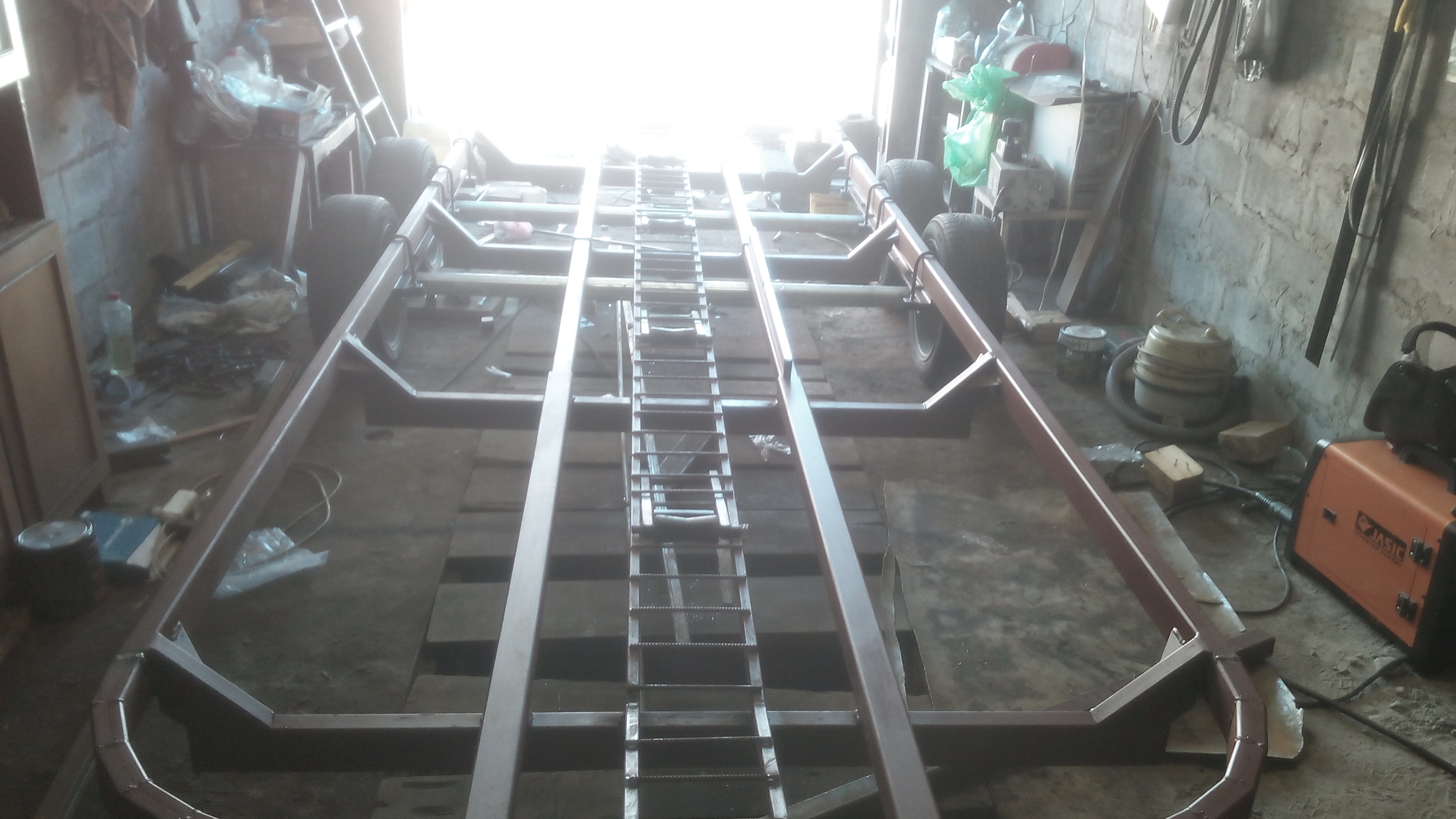

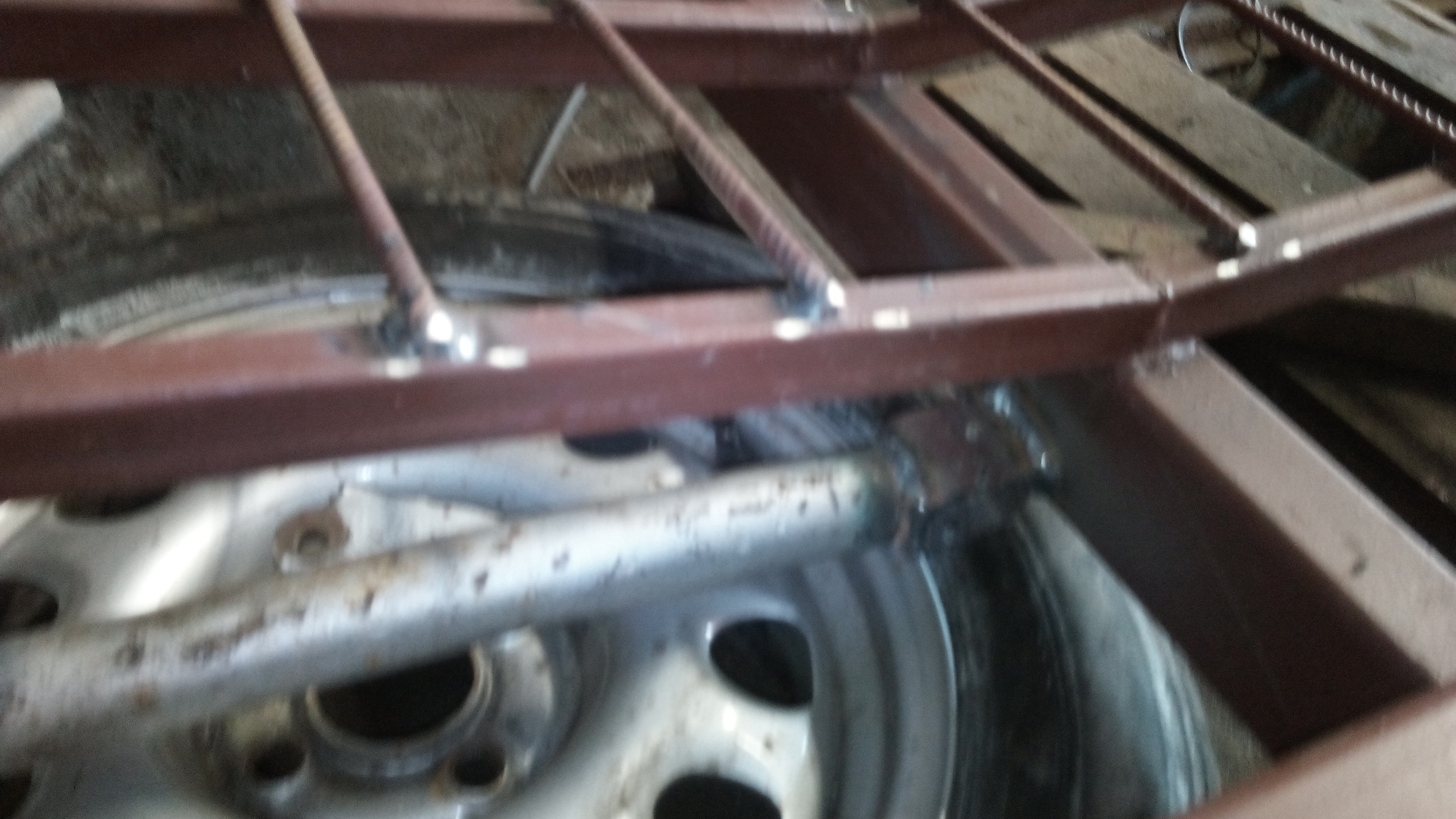

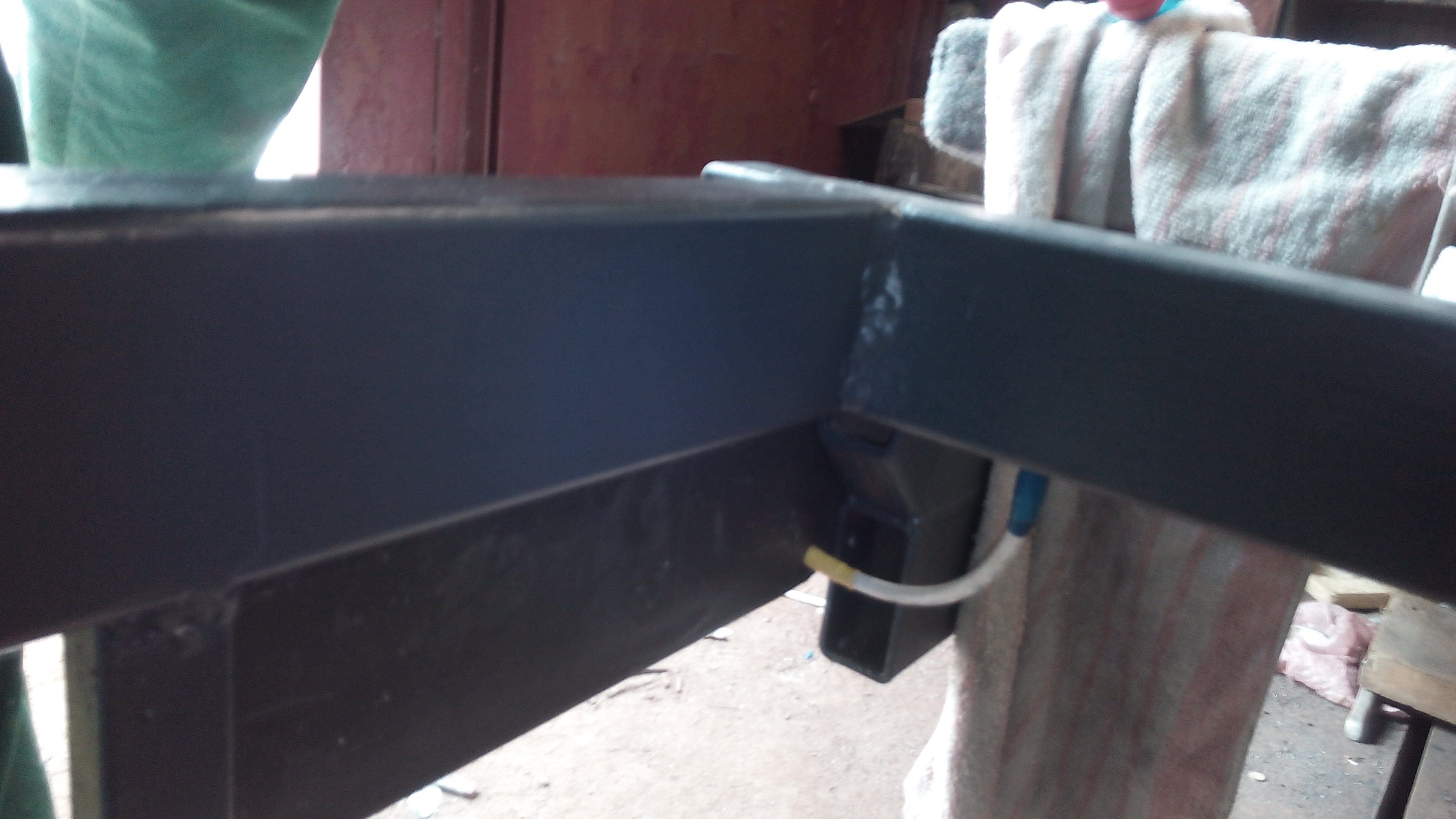

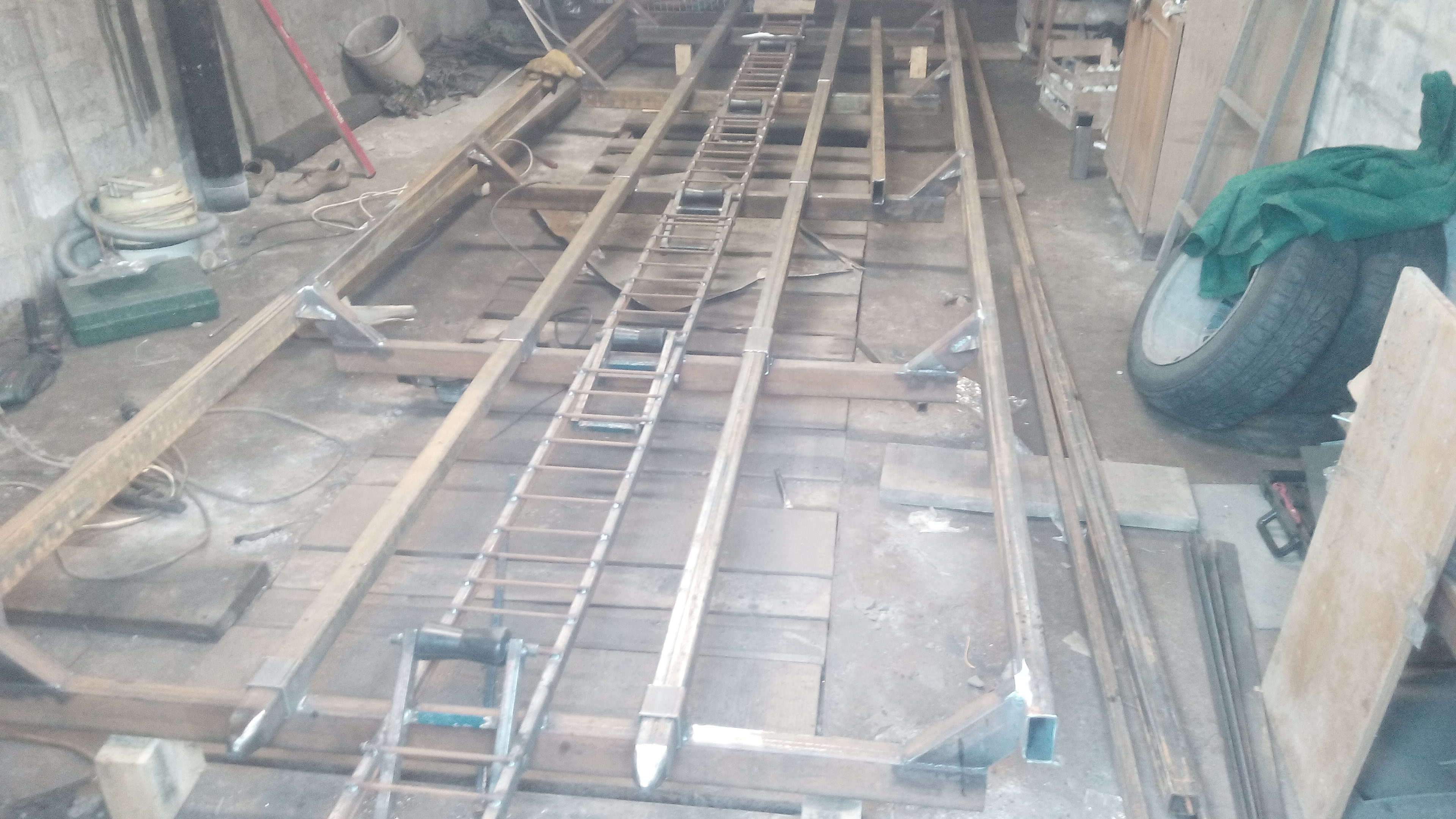

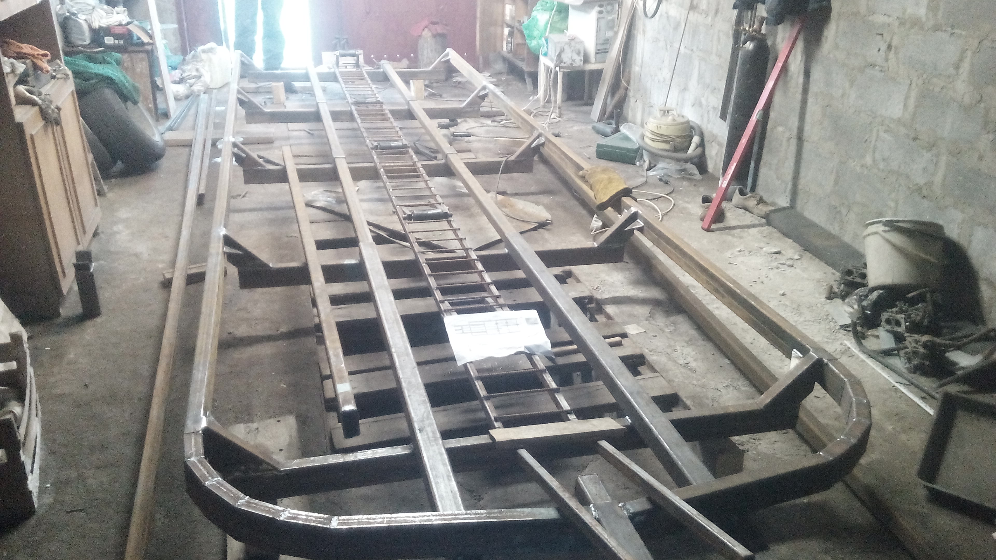

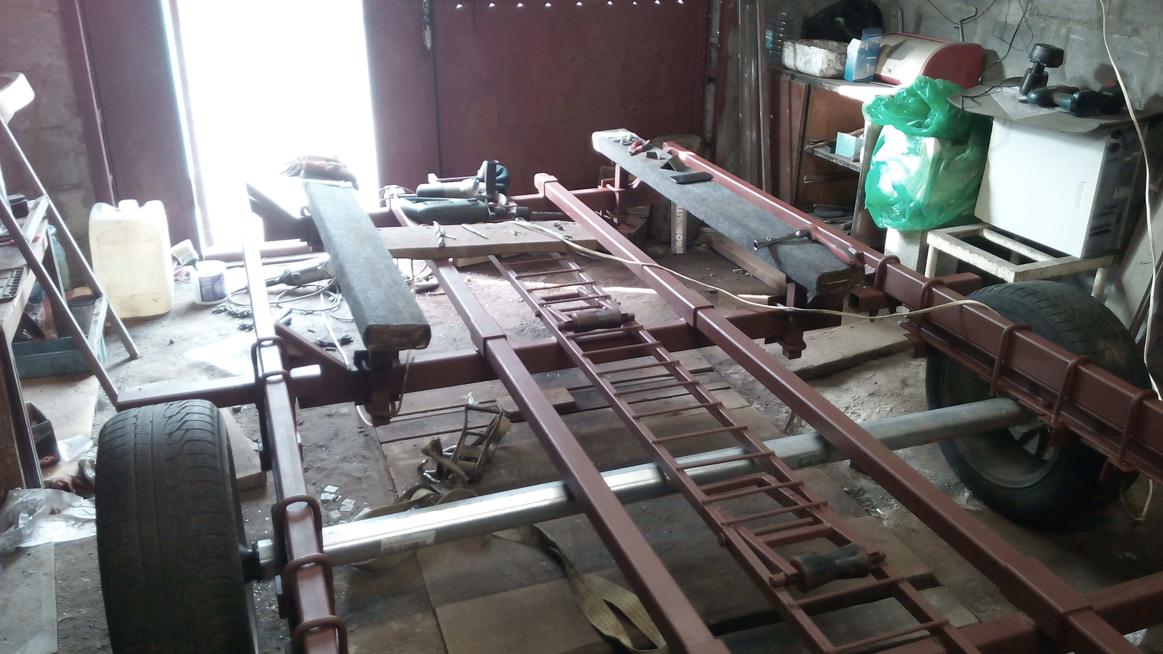

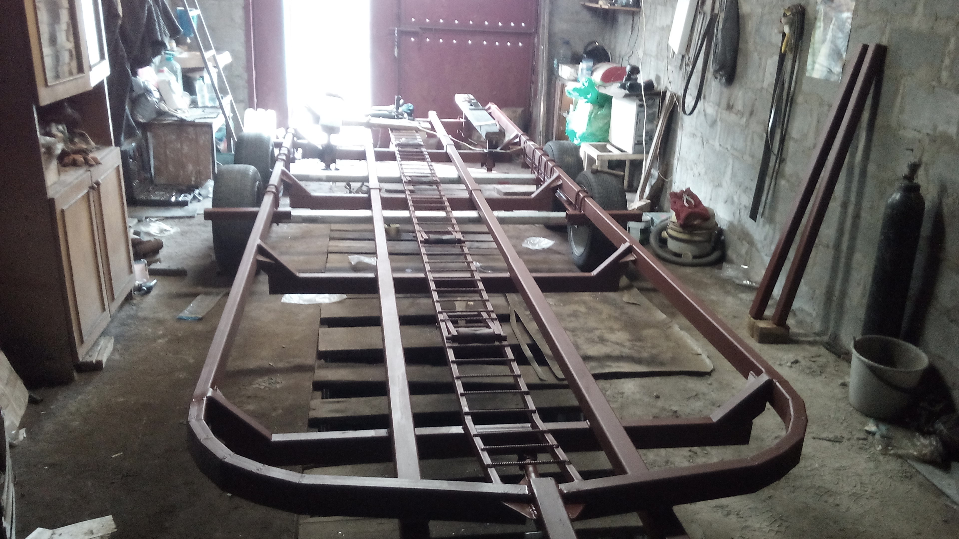

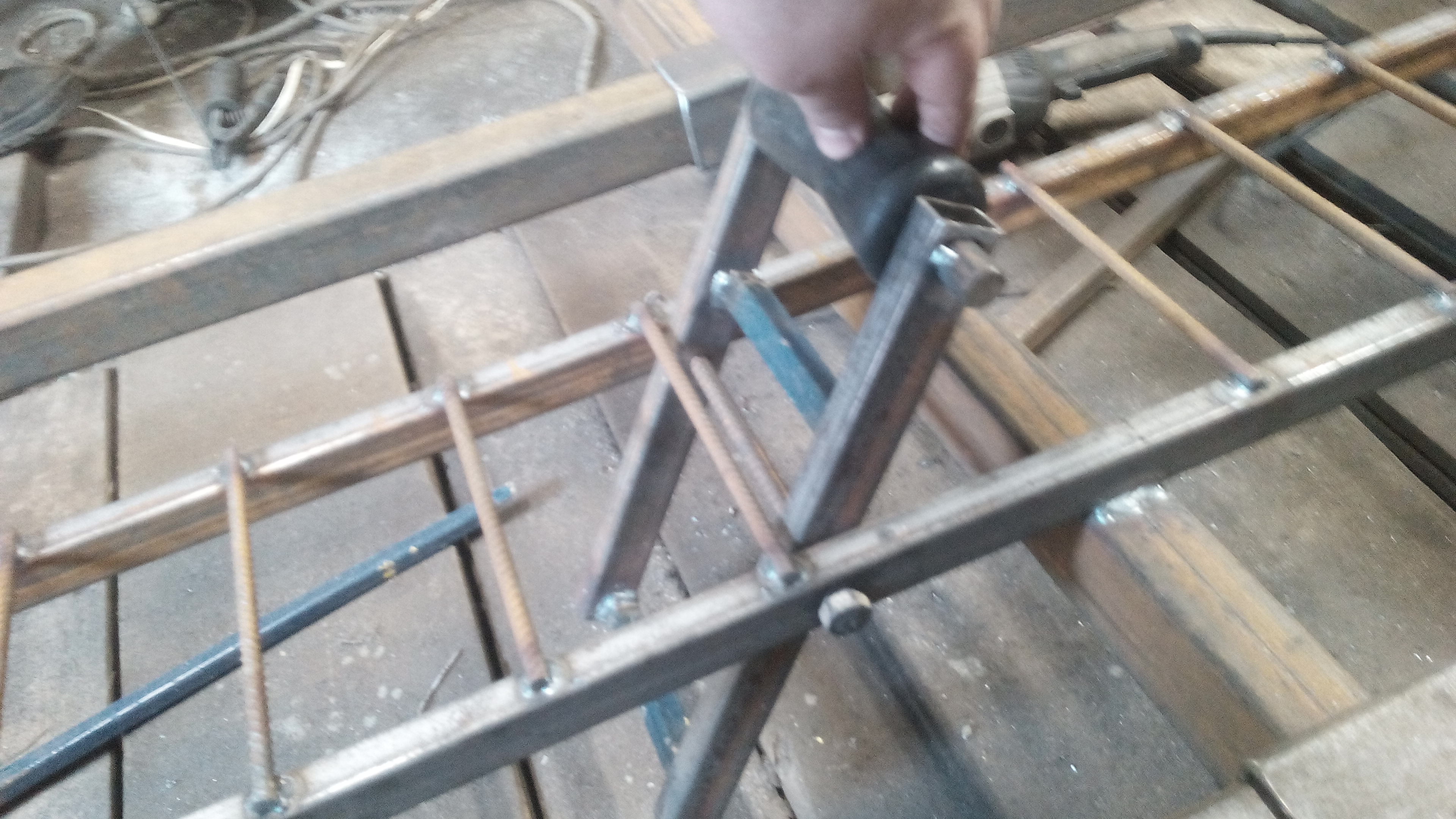

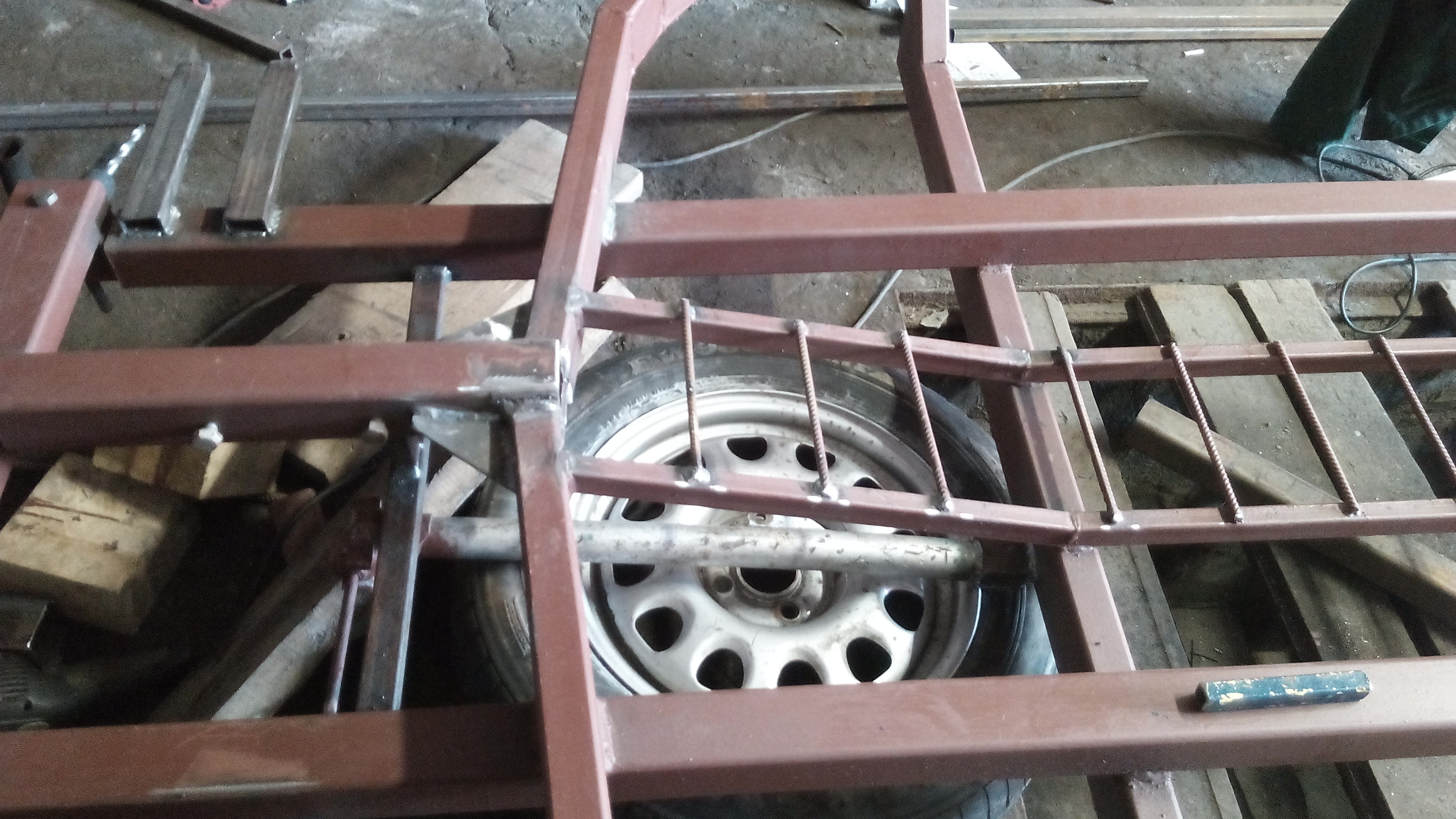

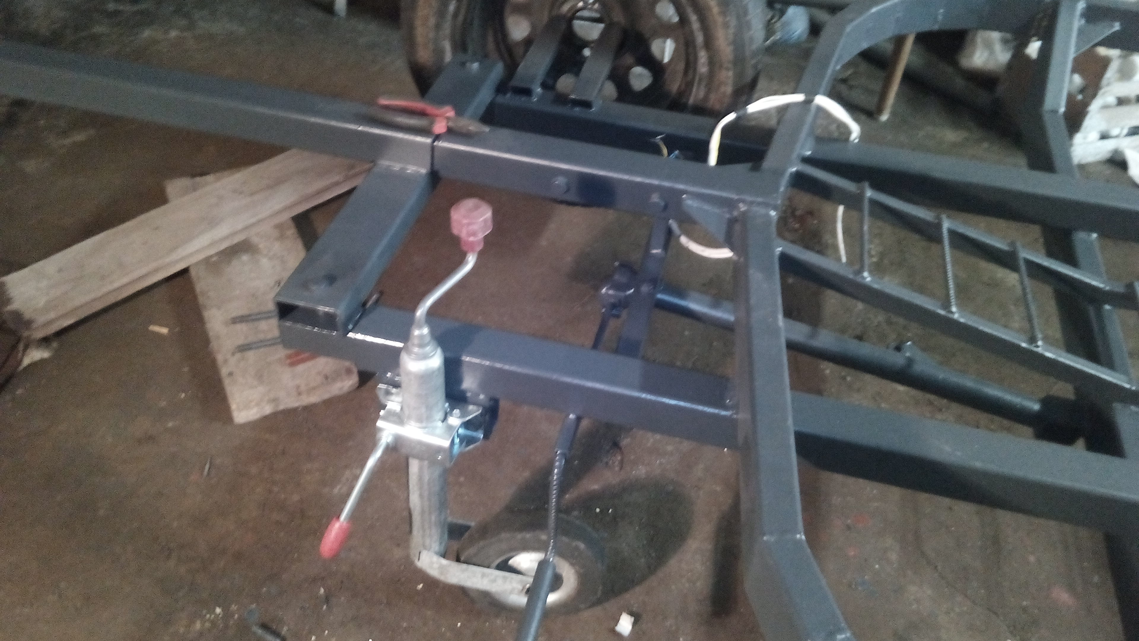

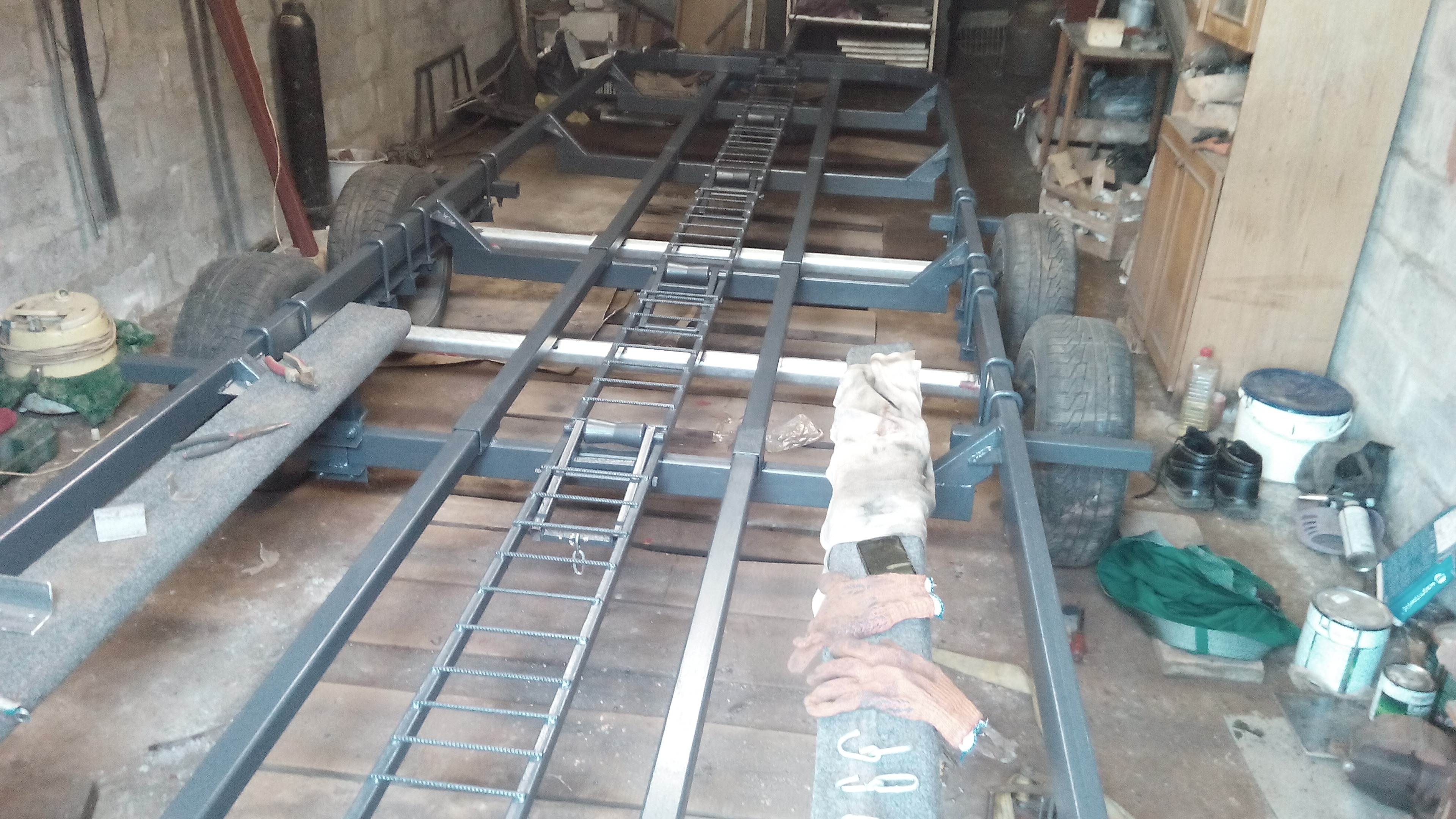

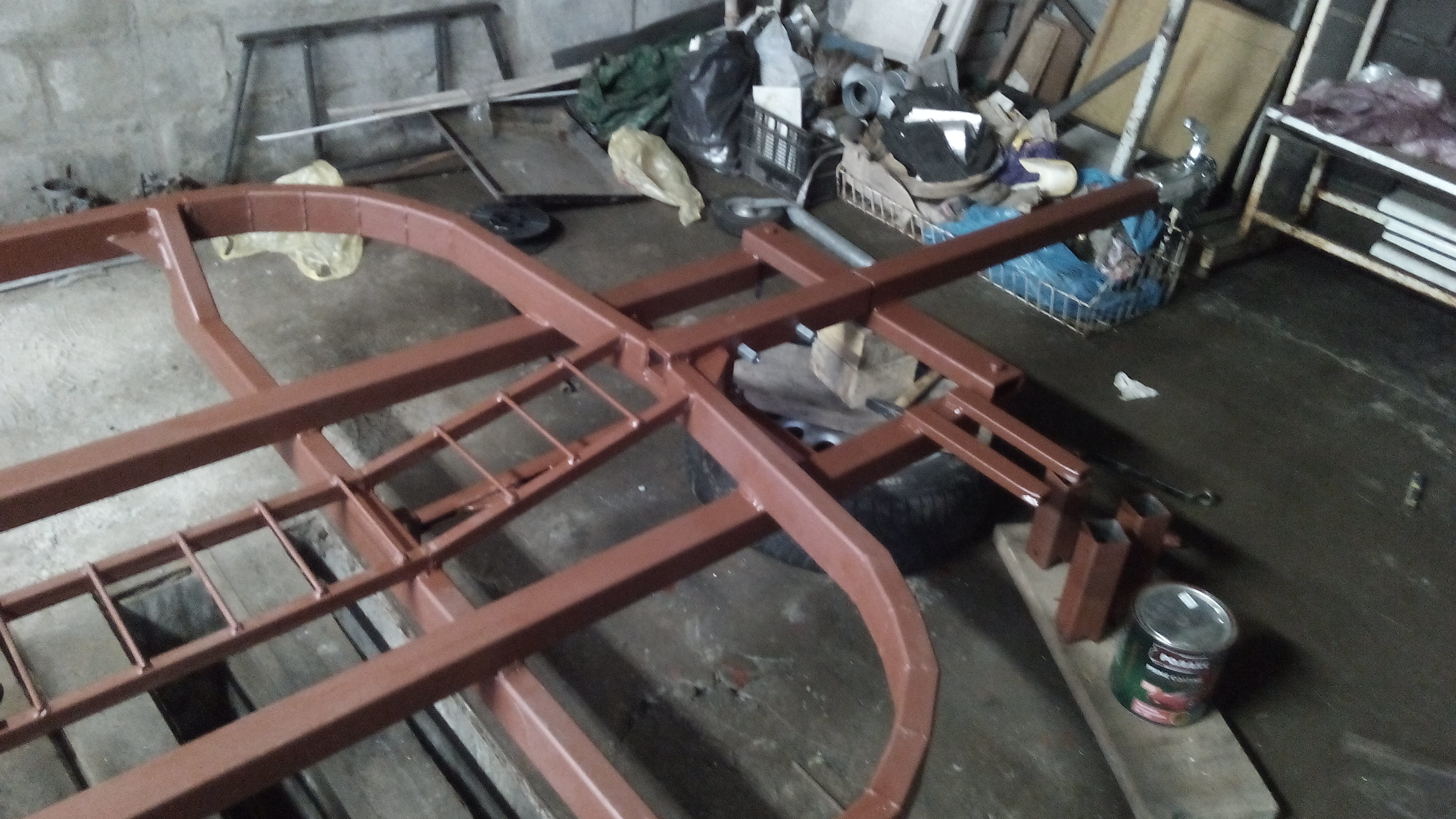

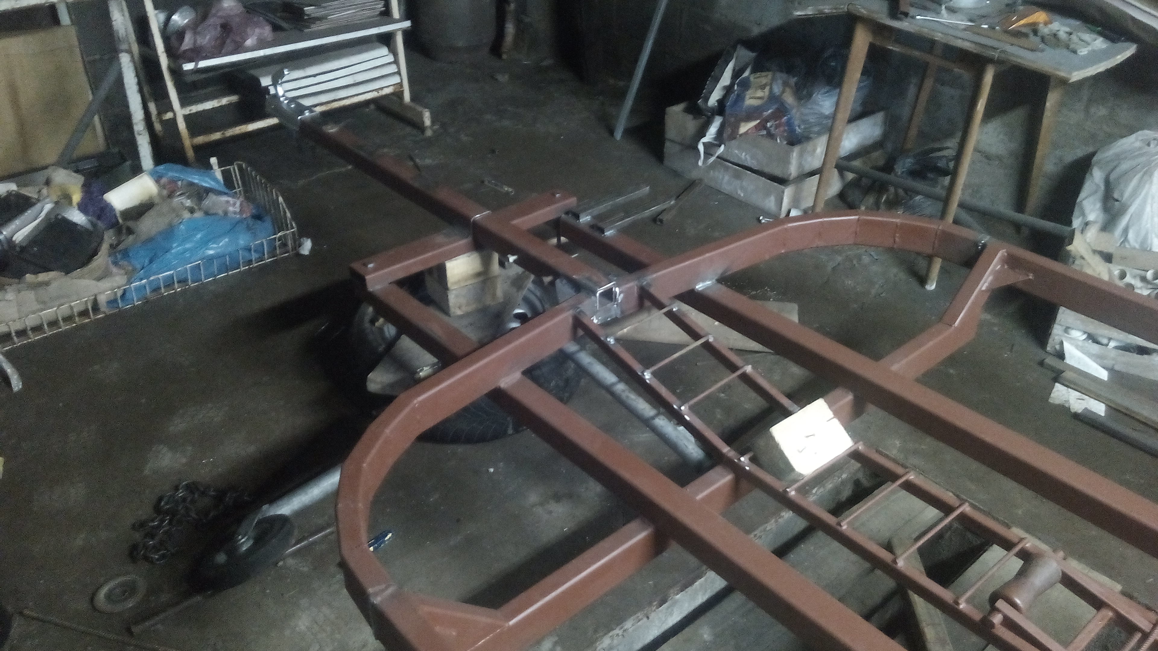

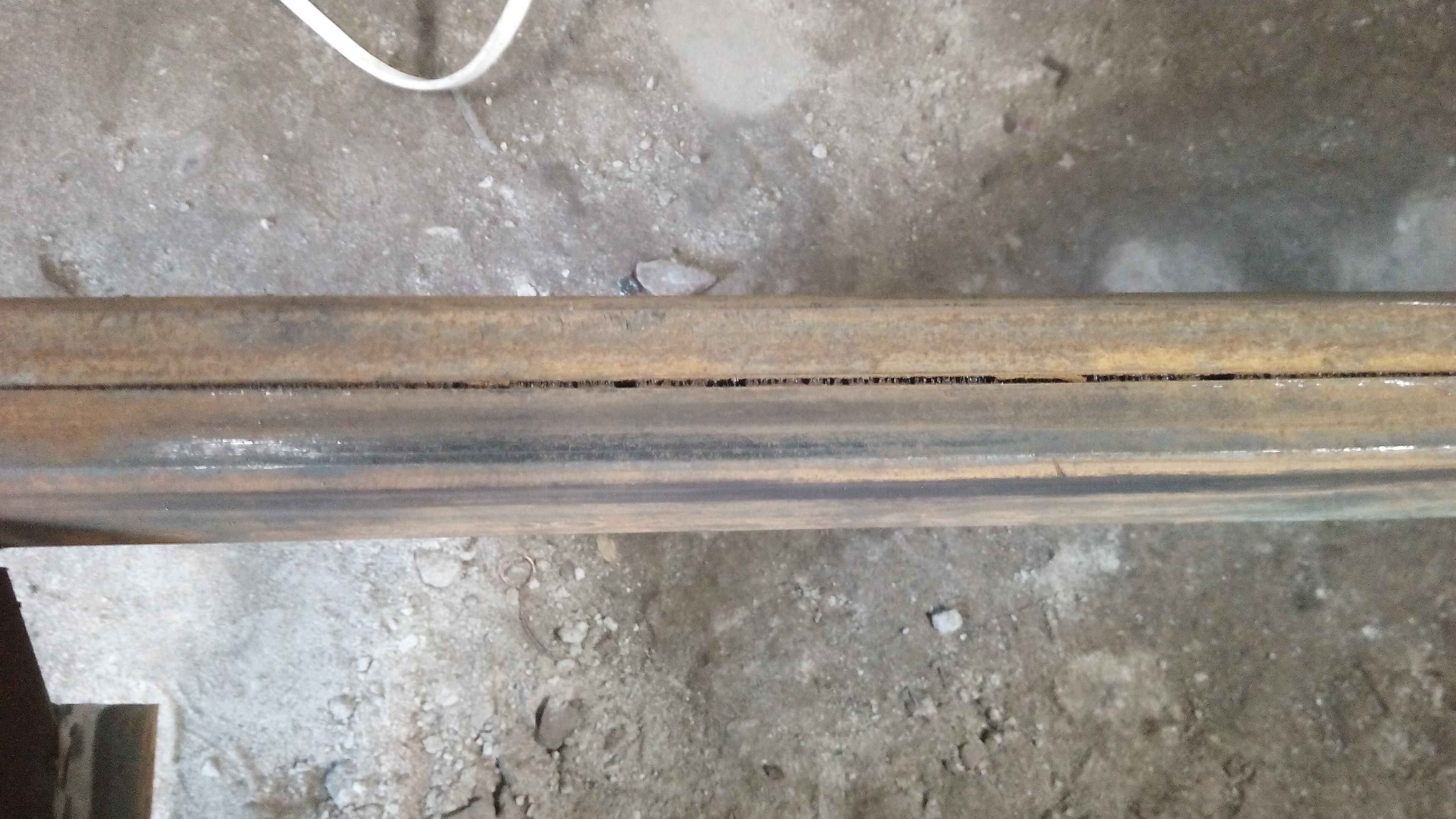

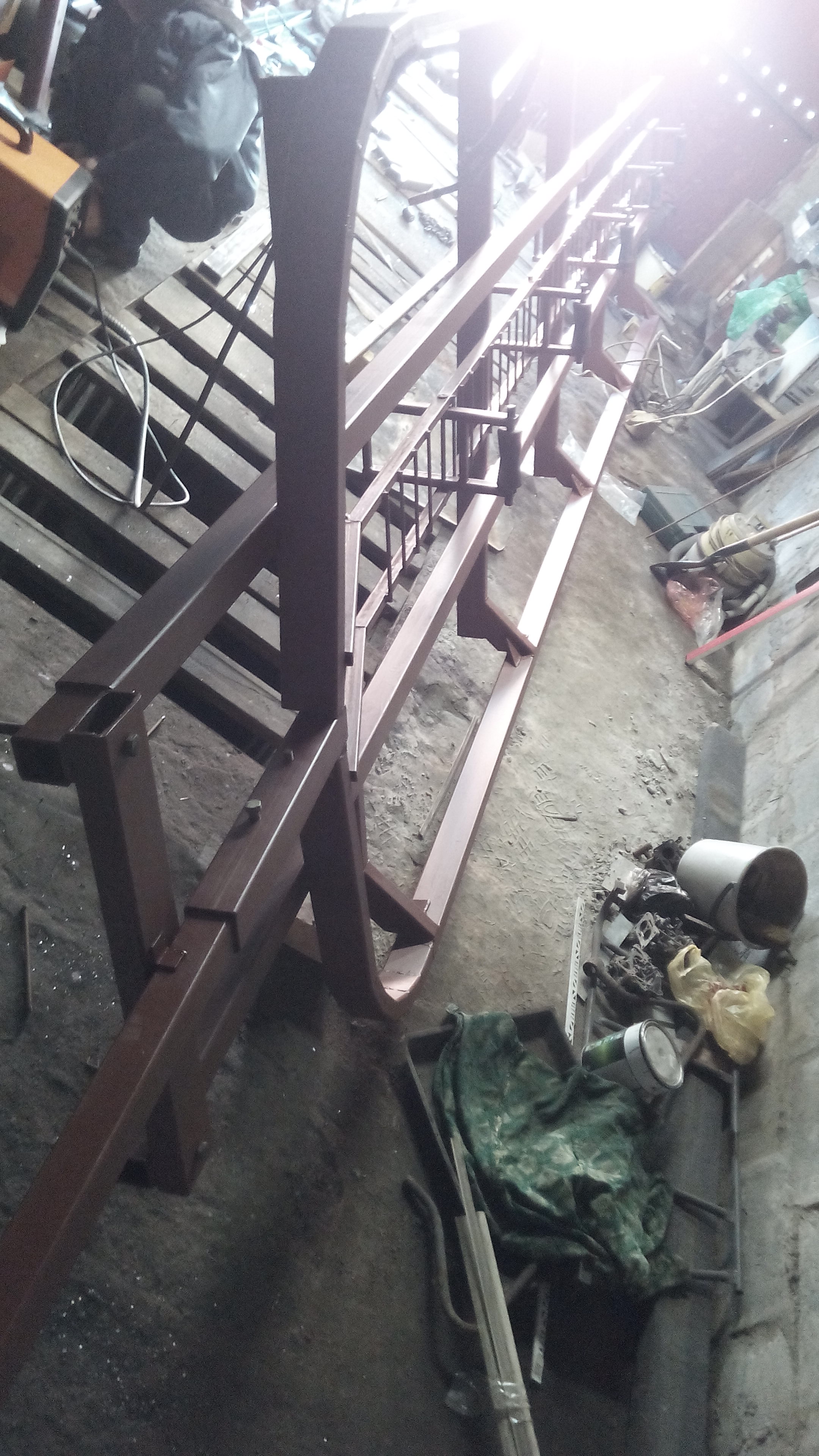

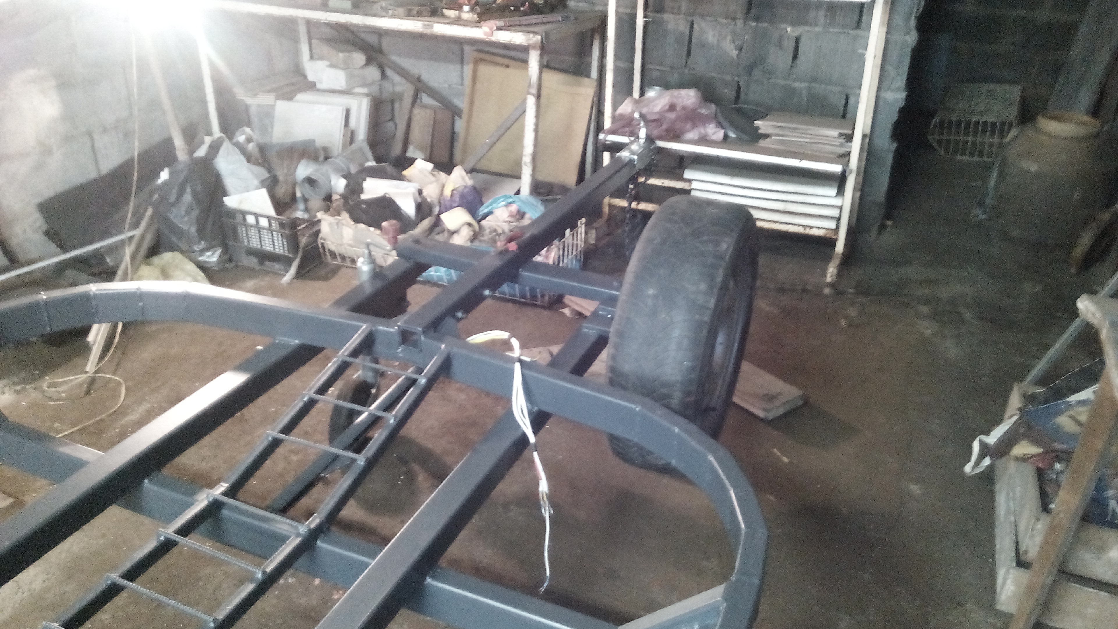

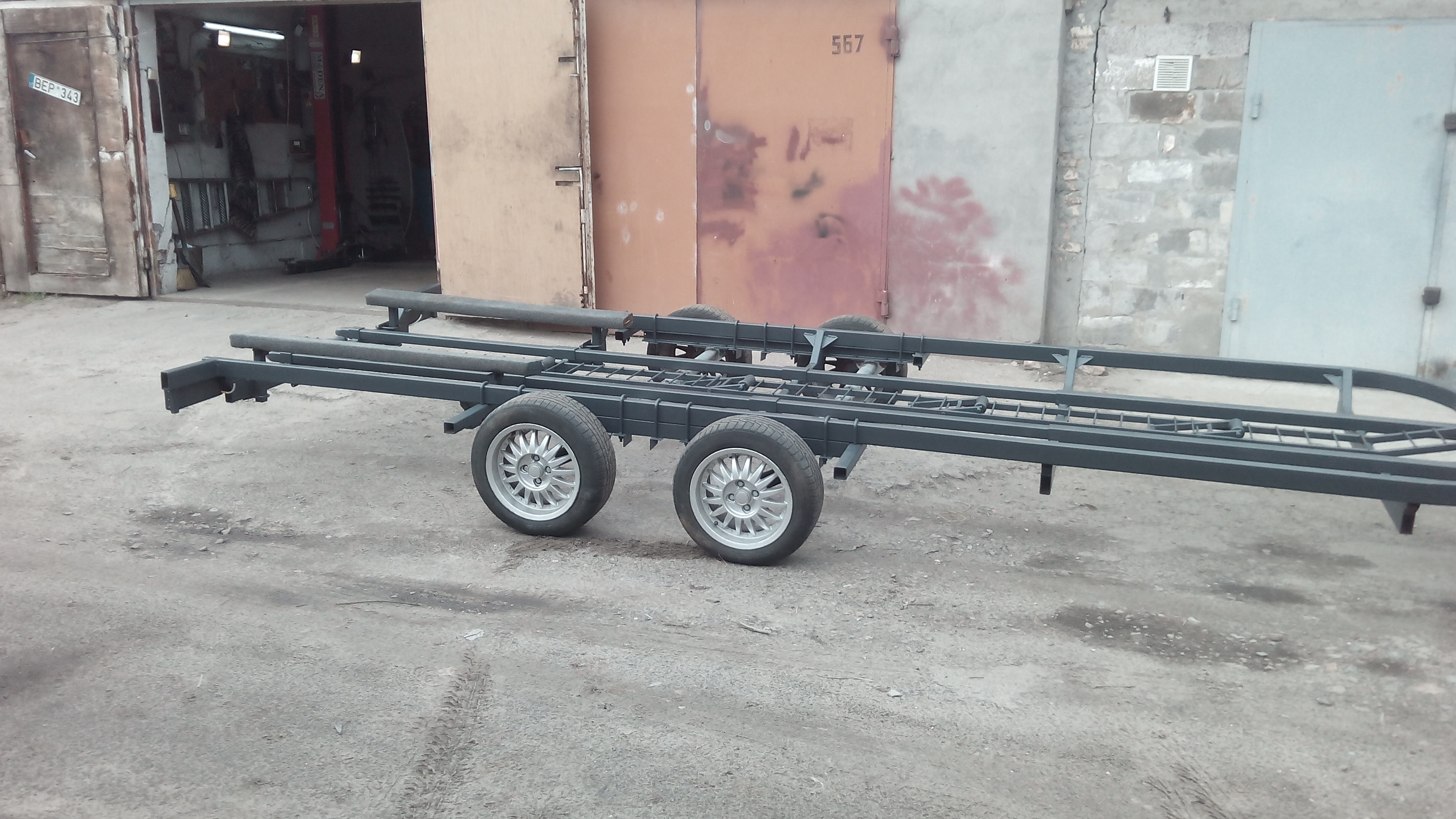

Наступним кроком було виварити раму і підготувати нарезку на П-образні скоби.
Назва:  IMG_20160316_134154.jpg
Переглядів: 319
Розмір:  947,7 КБ
ID:	121324   Щоб збільшити малюнок, клацніть по ньому
Назва:  IMG_20160316_134159.jpg
Переглядів: 309
Розмір:  1,00 МБ
ID:	121325   Щоб збільшити малюнок, клацніть по ньому
Назва:  IMG_20160316_134203.jpg
Переглядів: 300
Розмір:  1,05 МБ
ID:	121326   Щоб збільшити малюнок, клацніть по ньому
Назва:  IMG_20160316_134207.jpg
Переглядів: 312
Розмір:  1,03 МБ
ID:	121327   Щоб збільшити малюнок, клацніть по ньому
Назва:  IMG_20160316_134214.jpg
Переглядів: 313
Розмір:  1,34 МБ
ID:	121328   Щоб збільшити малюнок, клацніть по ньому
Назва:  IMG_20160316_134218.jpg
Переглядів: 316
Розмір:  1,11 МБ
ID:	121329   Щоб збільшити малюнок, клацніть по ньому
Назва:  IMG_20160316_134232.jpg
Переглядів: 339
Розмір:  1,30 МБ
ID:	121330   Щоб збільшити малюнок, клацніть по ньому
Назва:  IMG_20160316_134248.jpg
Переглядів: 323
Розмір:  1,36 МБ

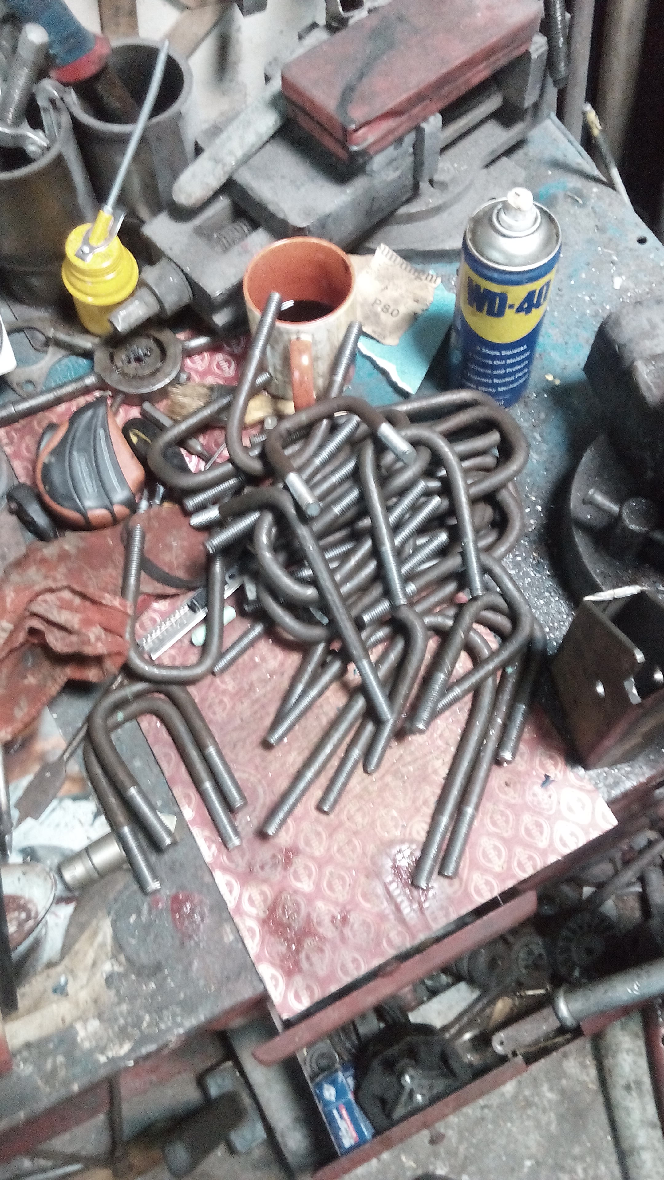

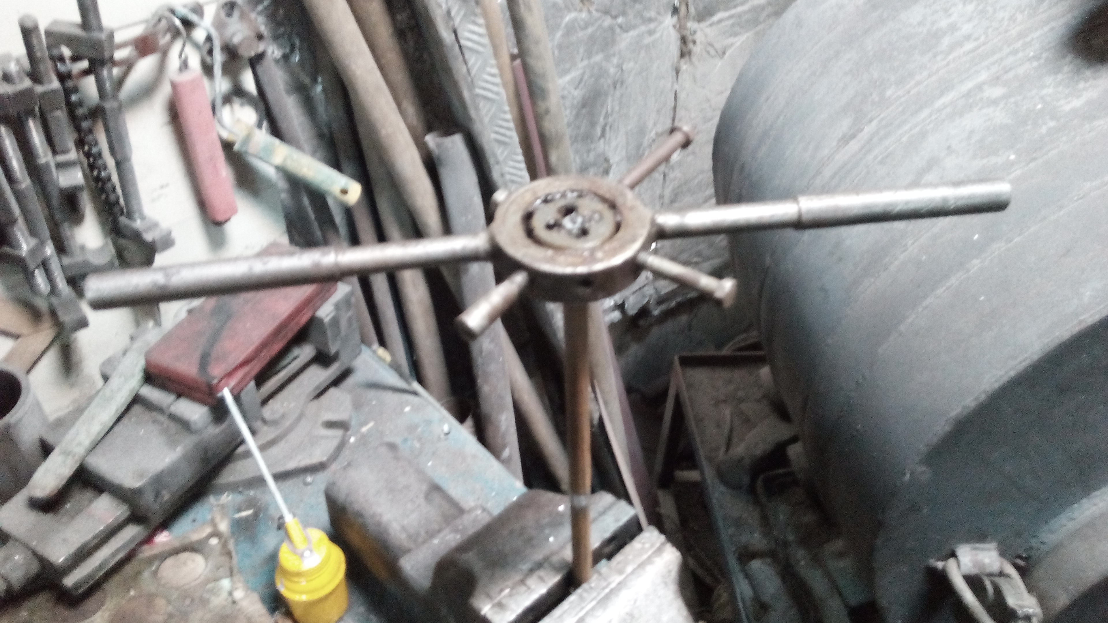

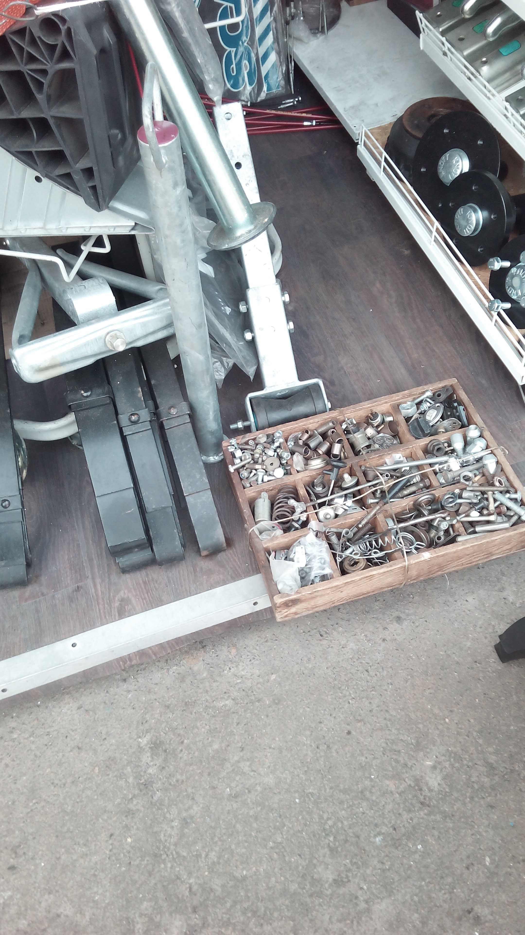

Старий 15.09.2016, 22:08   #5 (permalink)
Аватар для Кацан
Звідки Ви: Киев, Дарница
Дописи: 2.135
Сказал(а) спасибо: 716
Типово Re: Лафєт для Амура-1 , своими руками

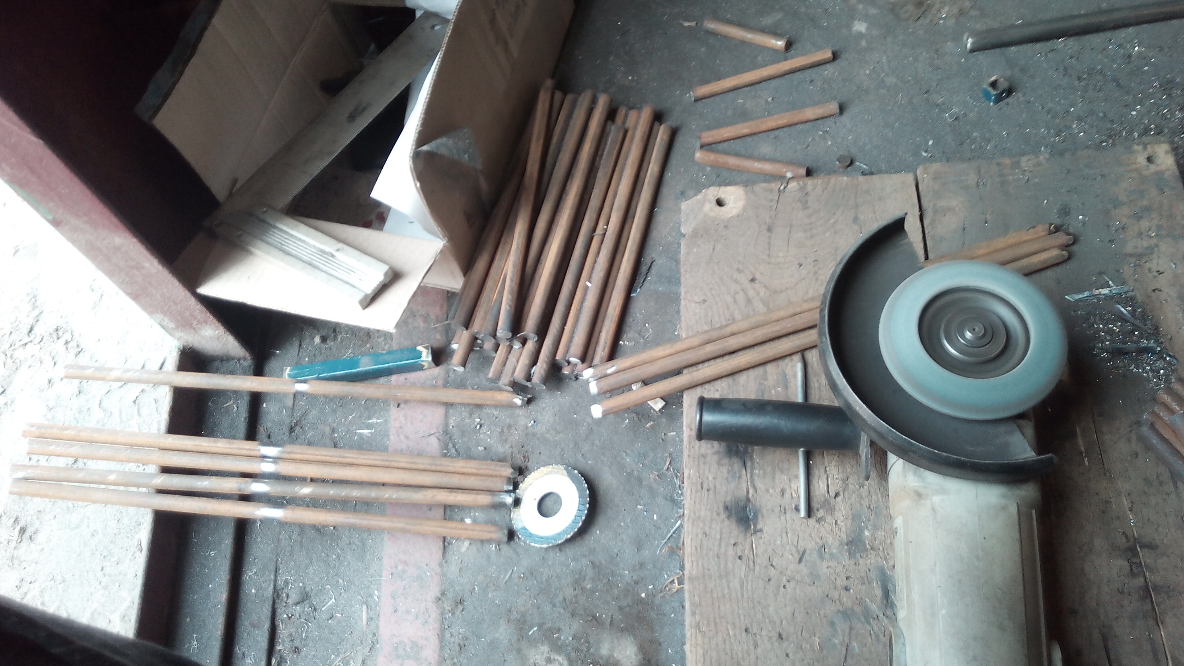

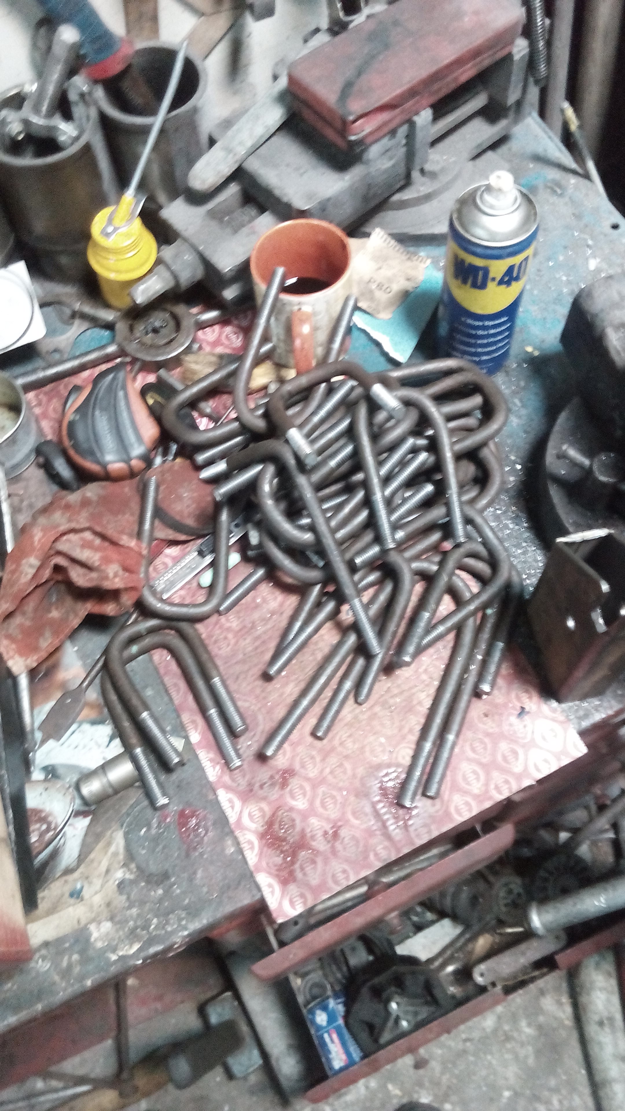

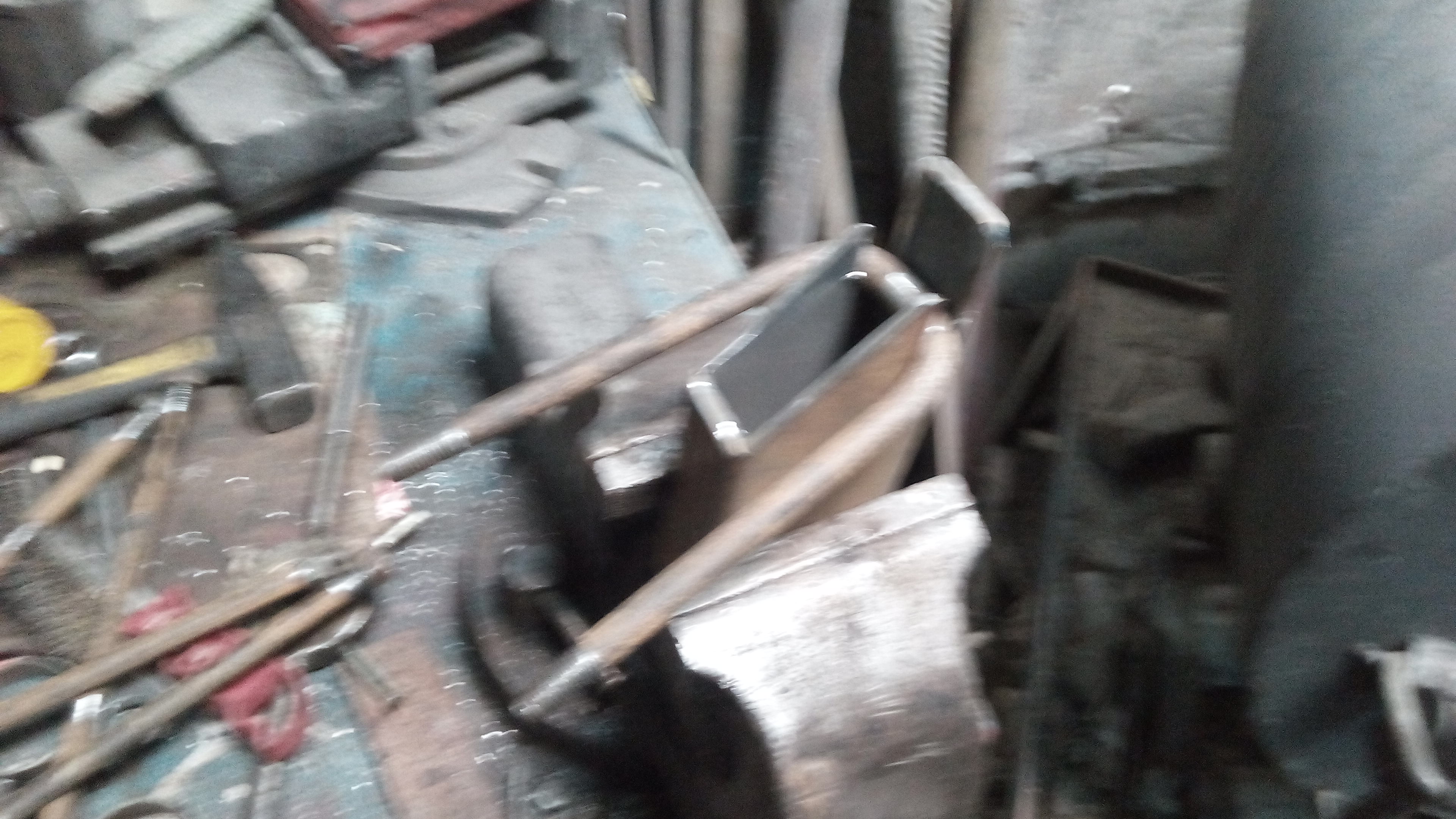

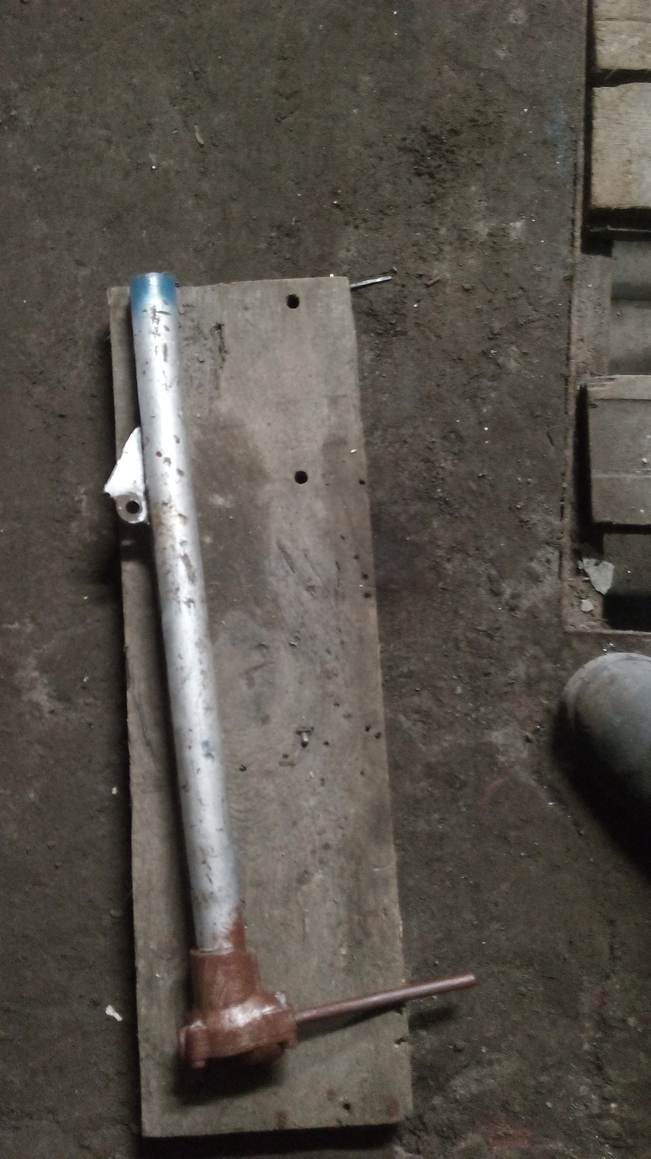

П-образні скоби !!!!
Ще той гемор ......
Взяв у ОлегаЛени плашку , у Андрія28 плашкотримач і....
Мене вистачило на п'ять заготовок. Взяв заготовки 300 грн, і через три години токар зробив мені добре. Залишилось погнути.
Процес на фото.....

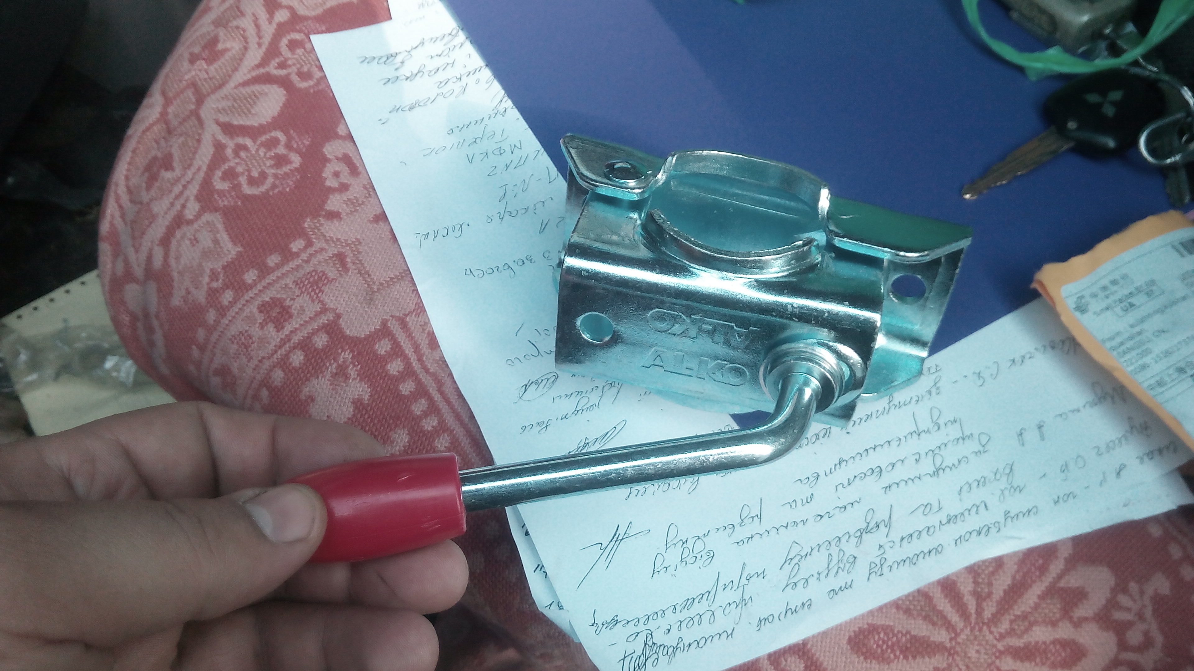

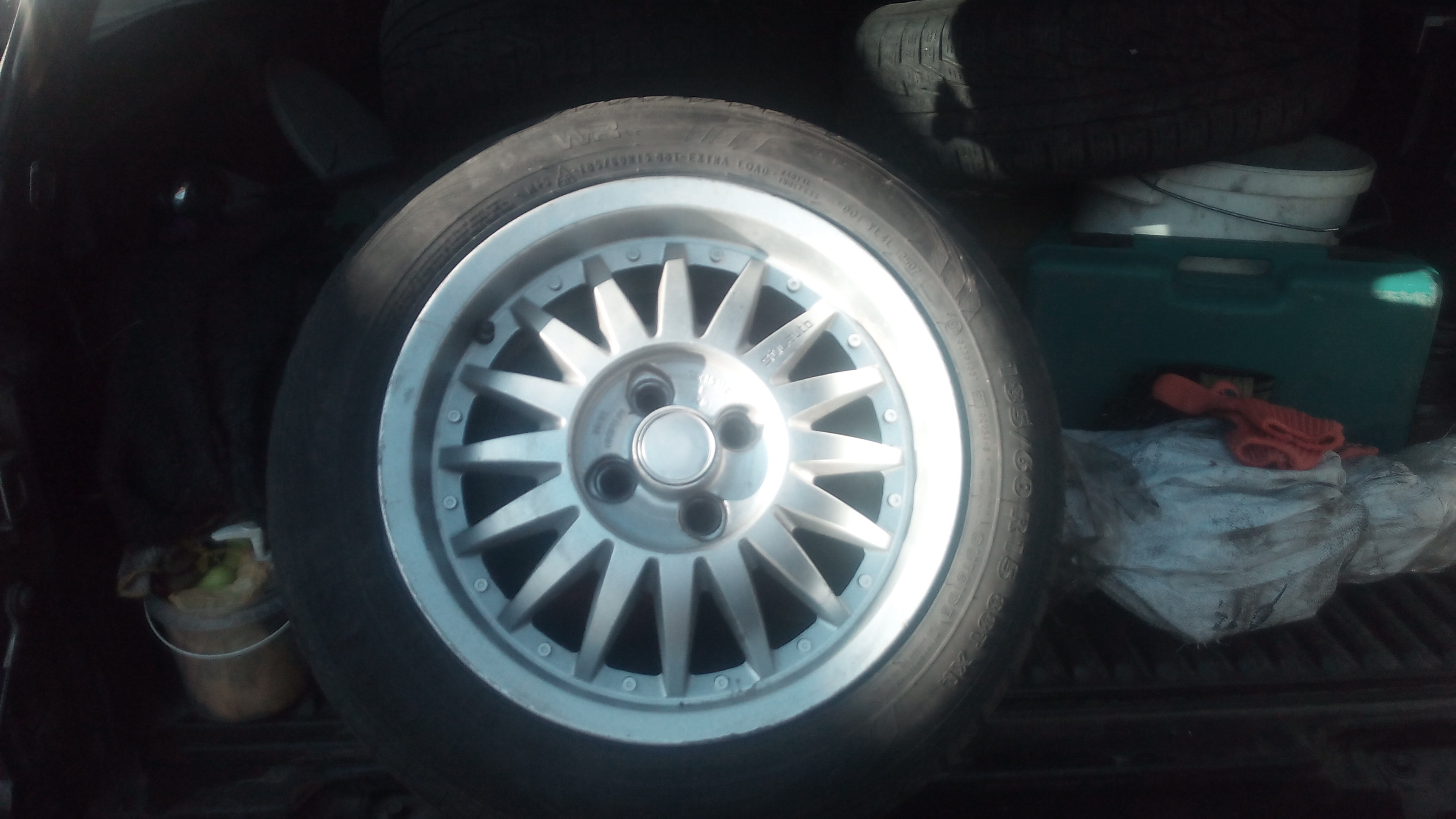

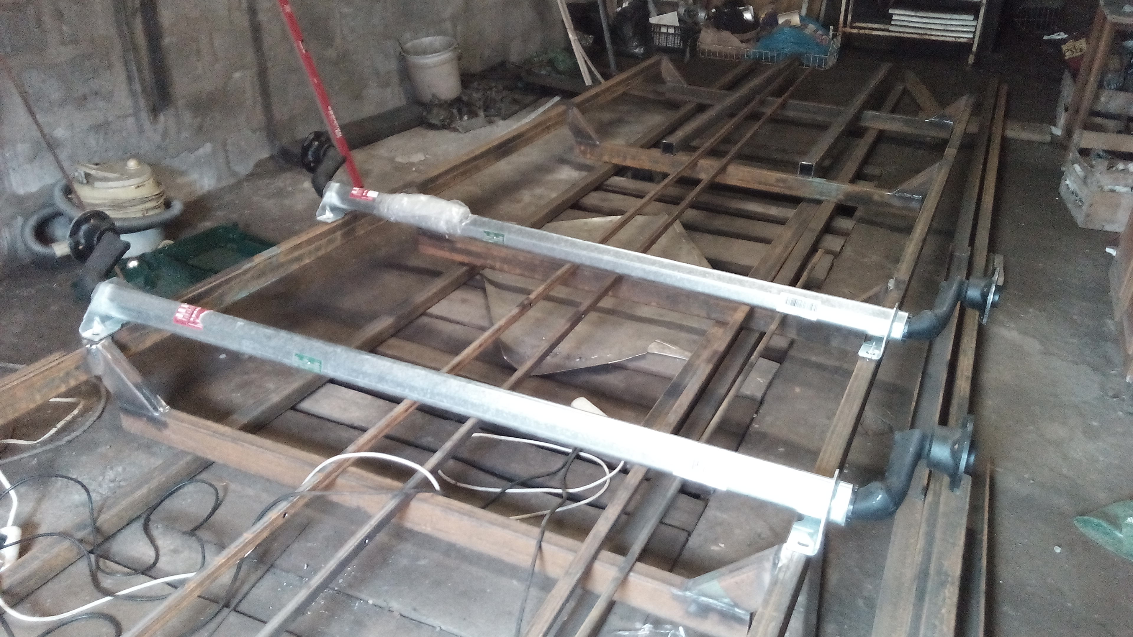

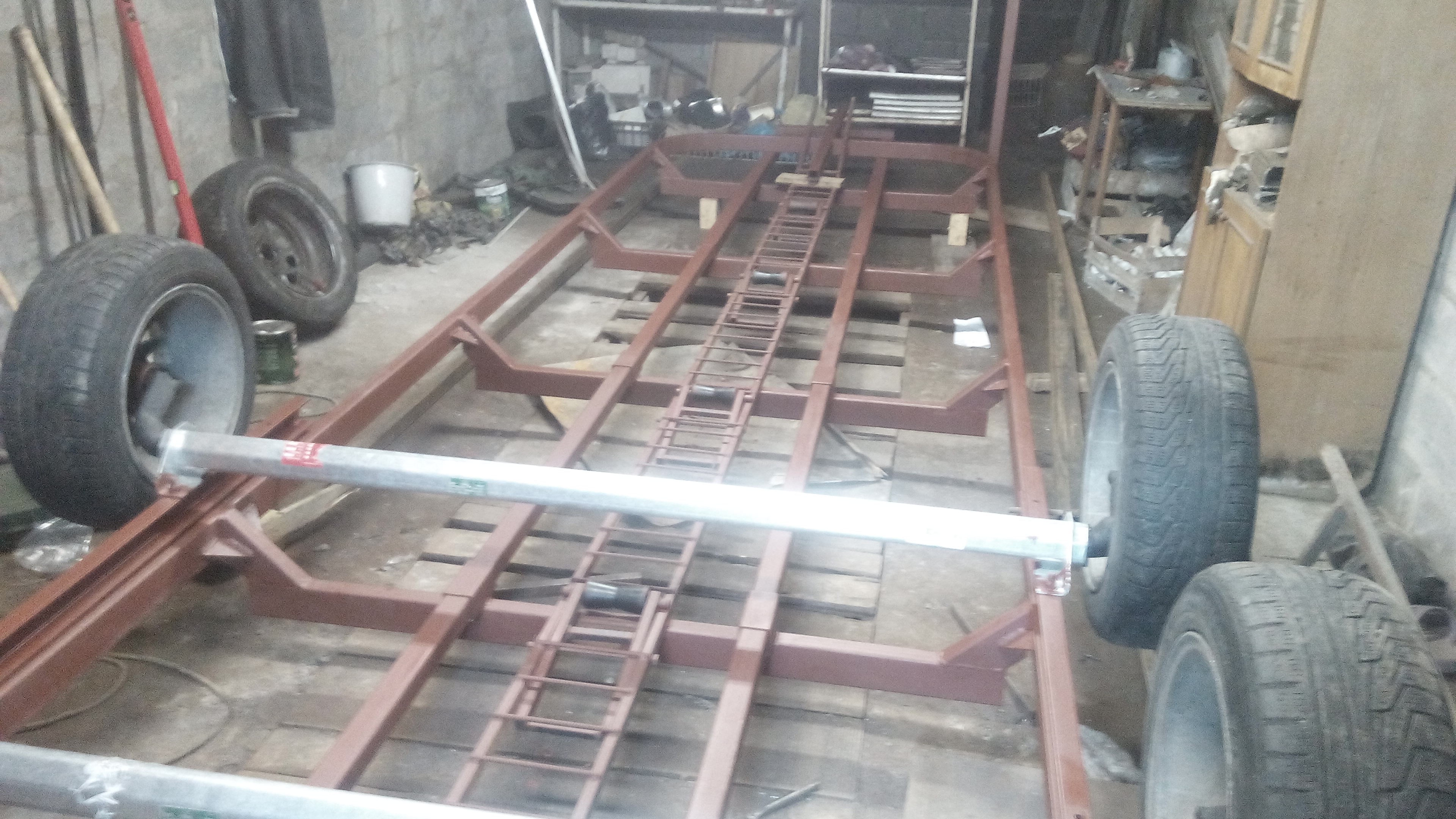

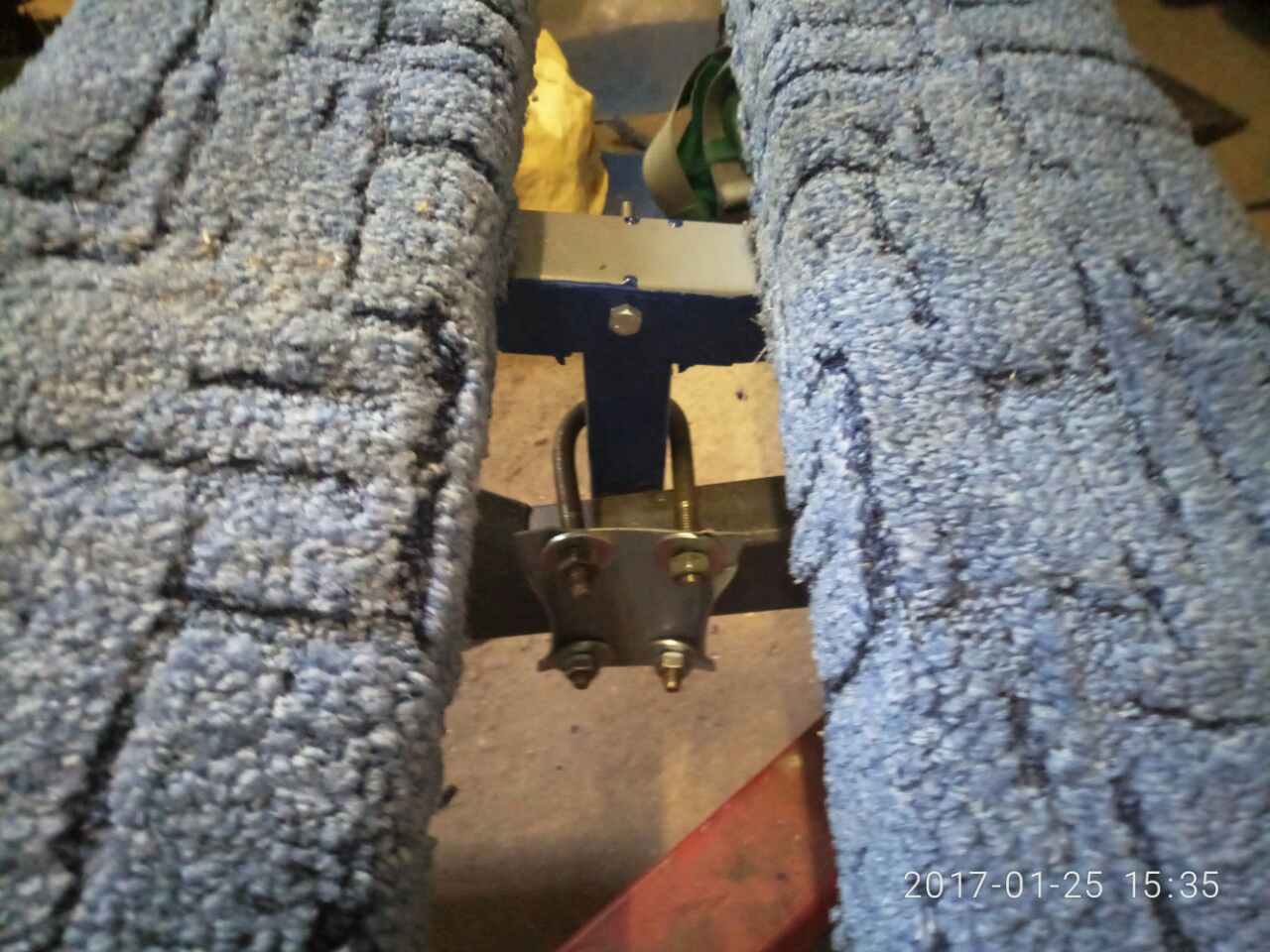

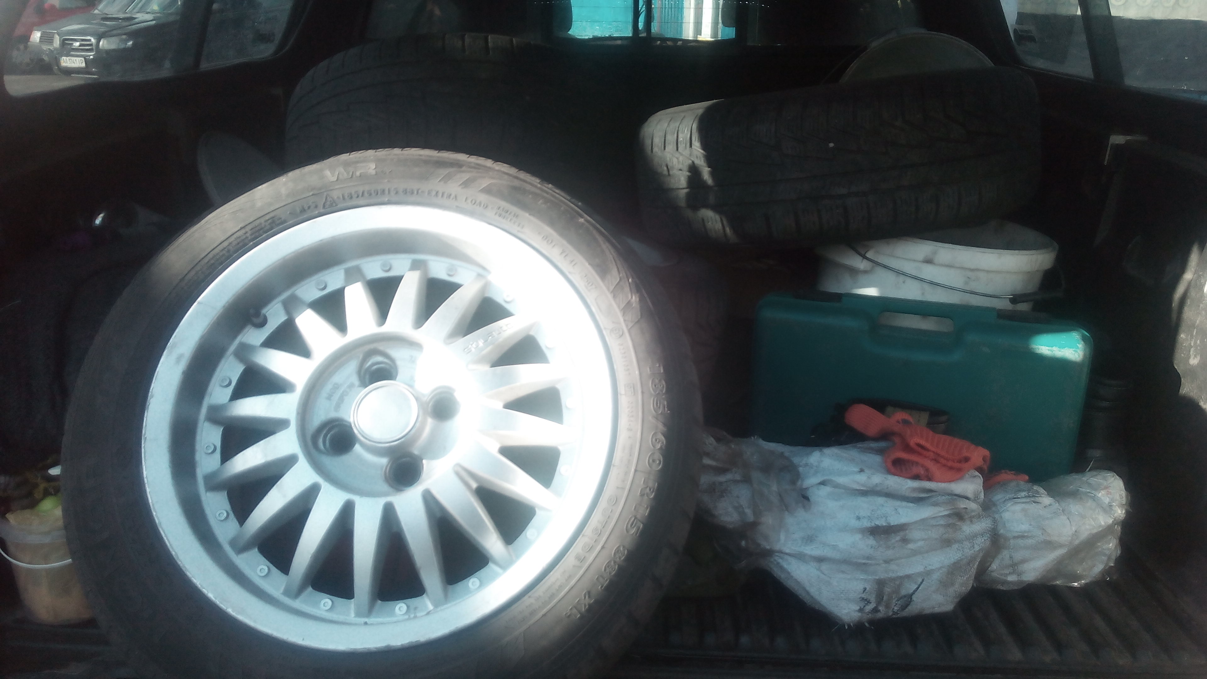

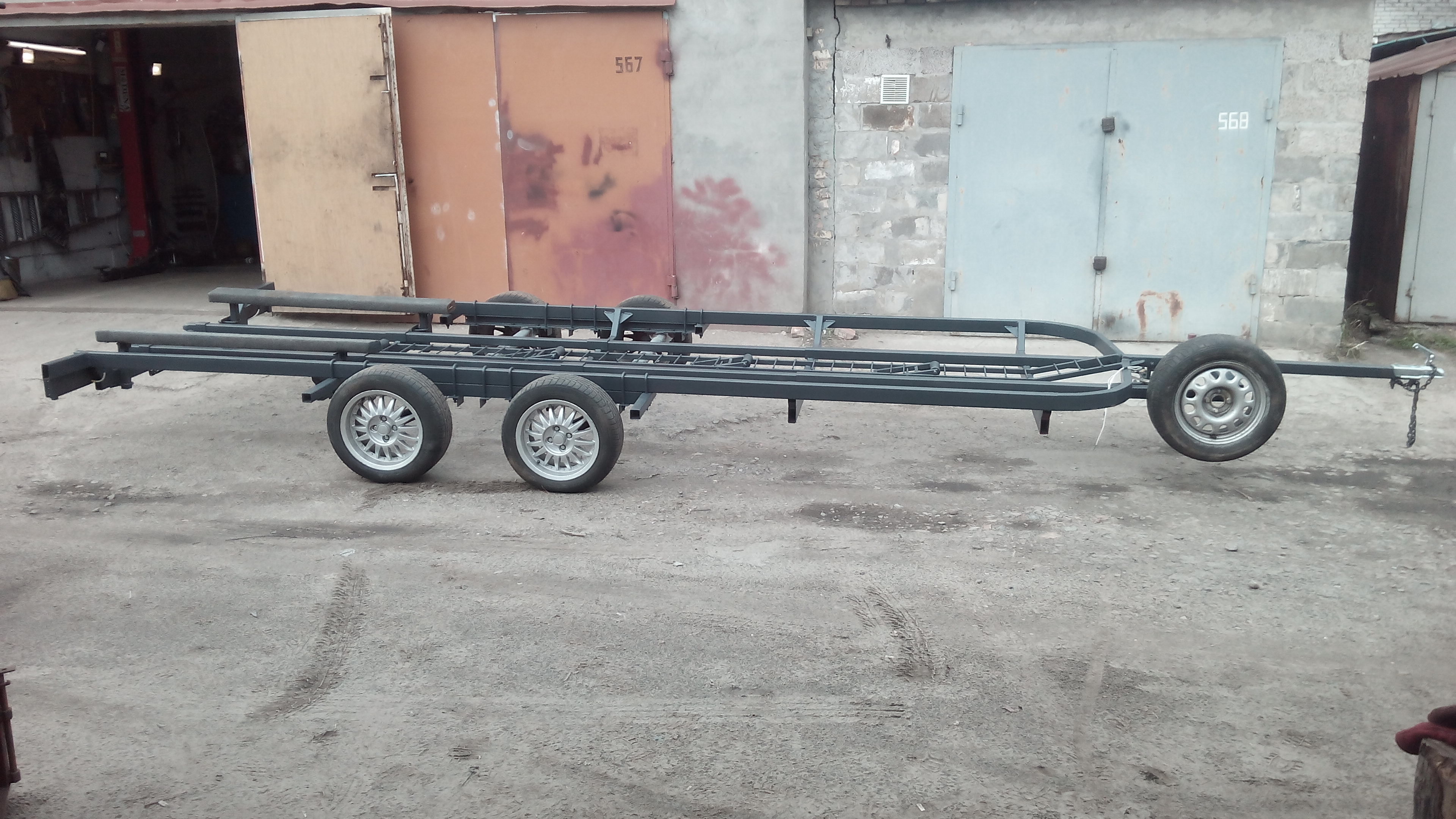

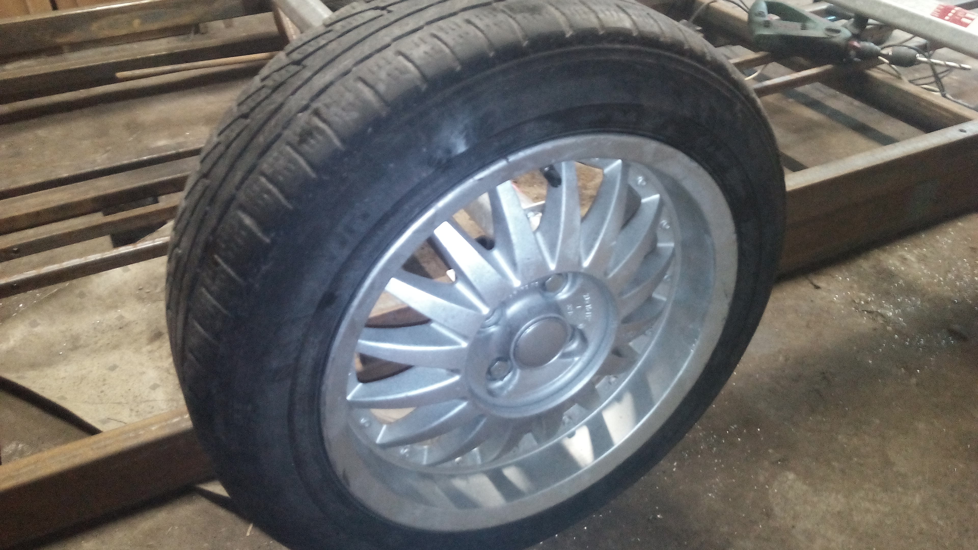

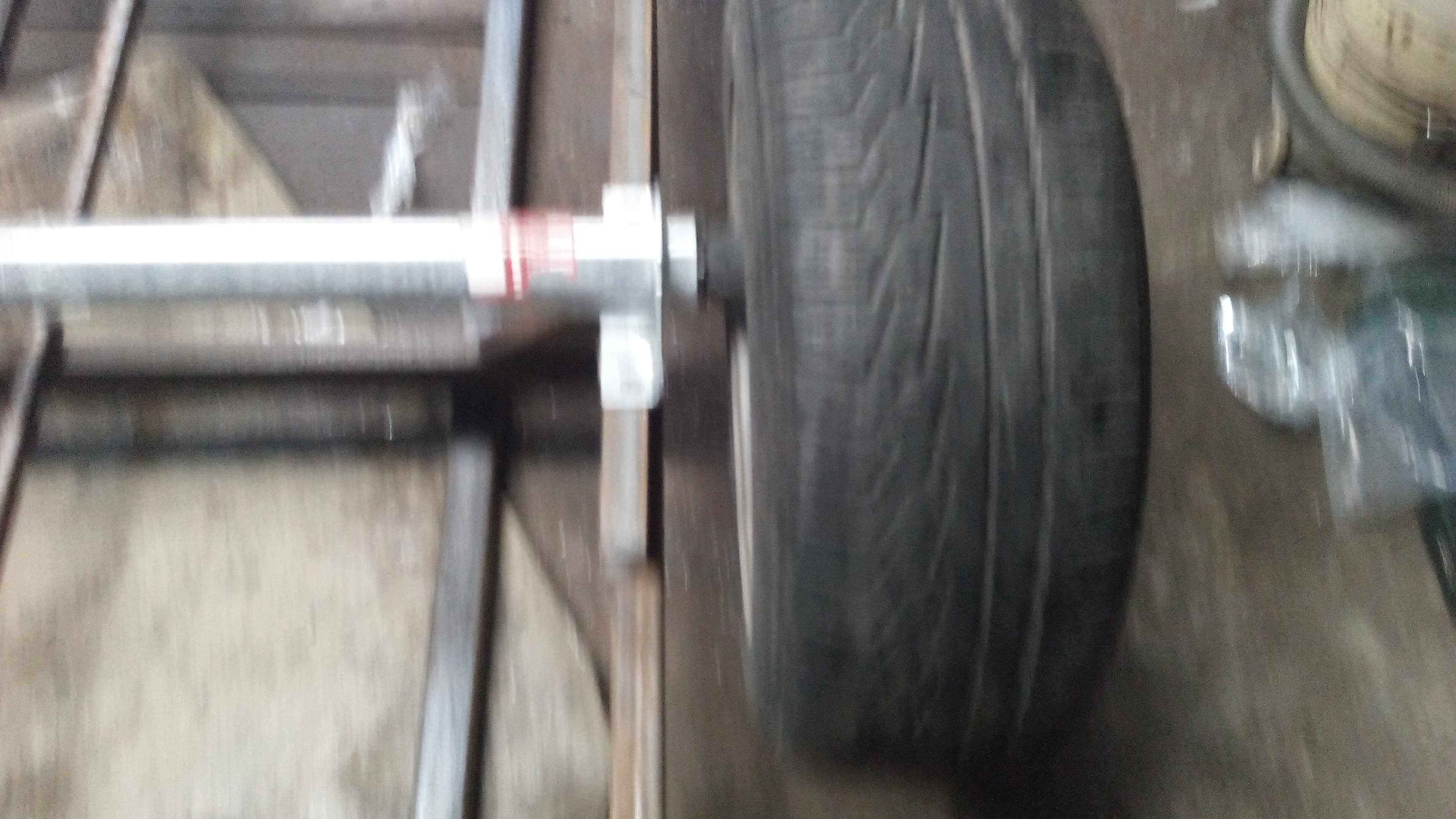

Купив комплект дисків р15 - 3000 грн

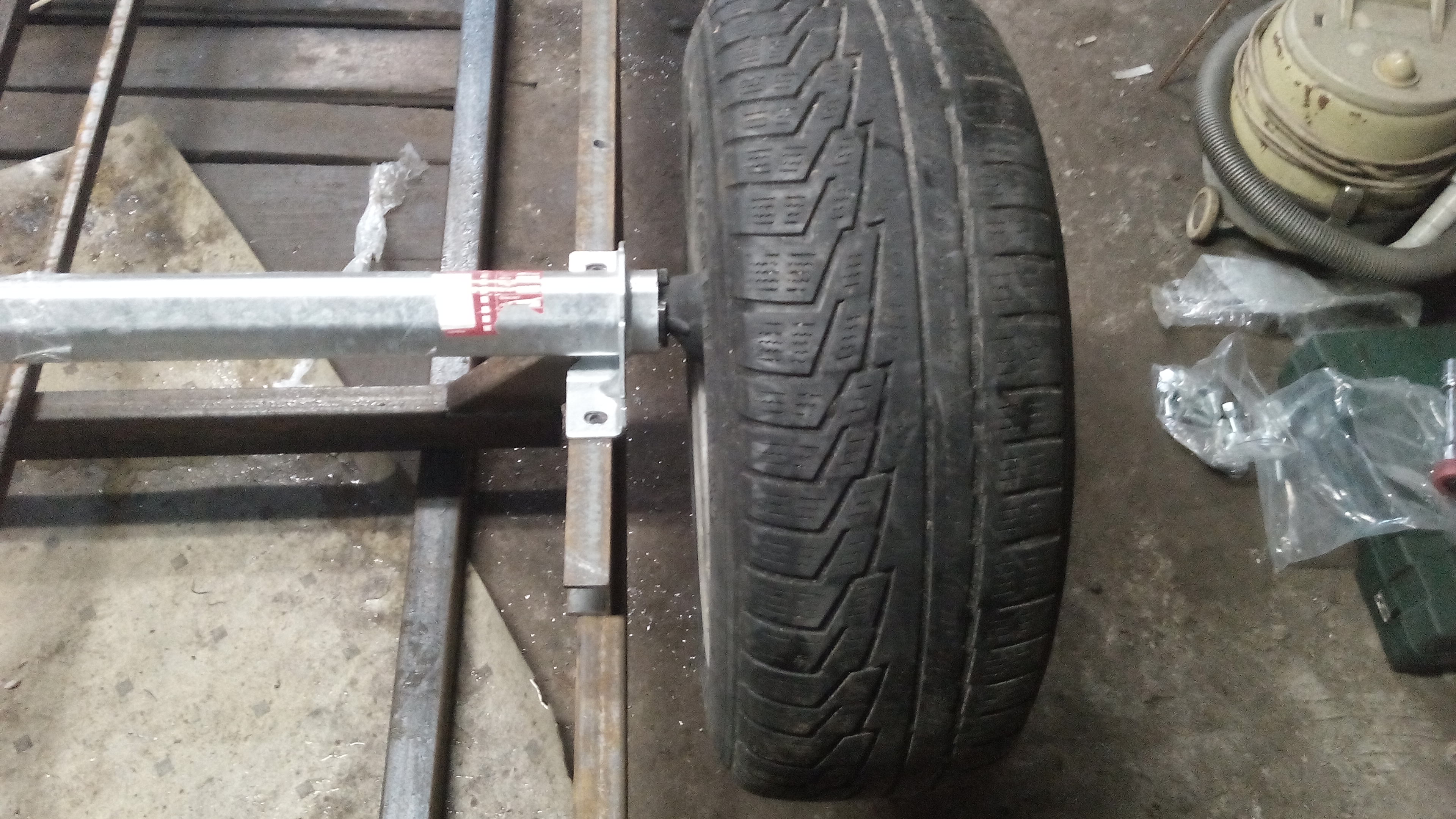

Іларіон підігнав юзану Б/У резину - низький уклін!

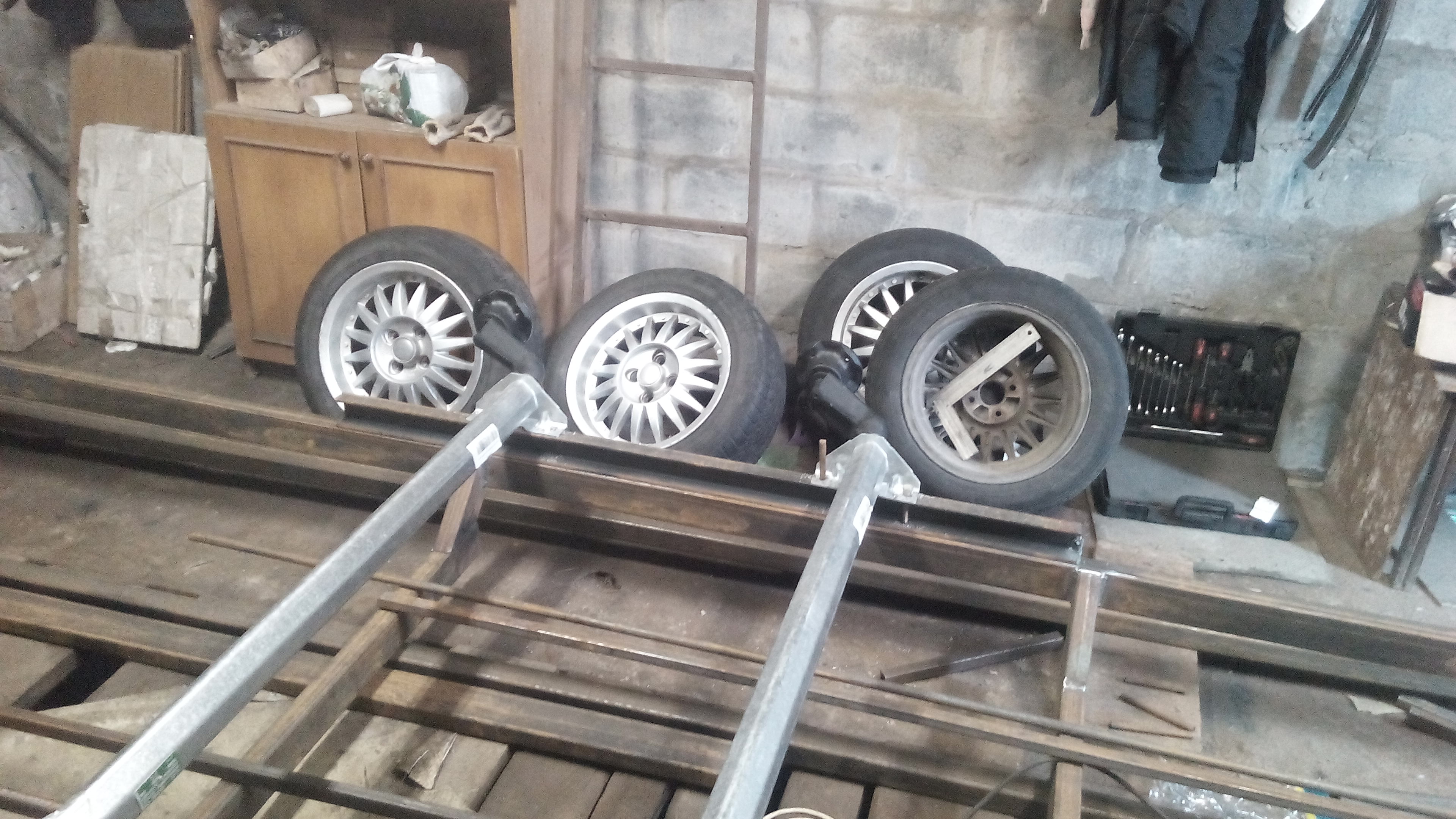

Купив два АЛ-КО осі, 750 кг кожна - 8000 за дві.
Назва:  IMG_20160317_124832.jpg
Переглядів: 361
Розмір:  1,37 МБ
ID:	121338   Щоб збільшити малюнок, клацніть по ньому
Назва:  IMG_20160317_124920.jpg
Переглядів: 328
Розмір:  1,41 МБ
ID:	121339   Щоб збільшити малюнок, клацніть по ньому
Назва:  IMG_20160319_155555.jpg

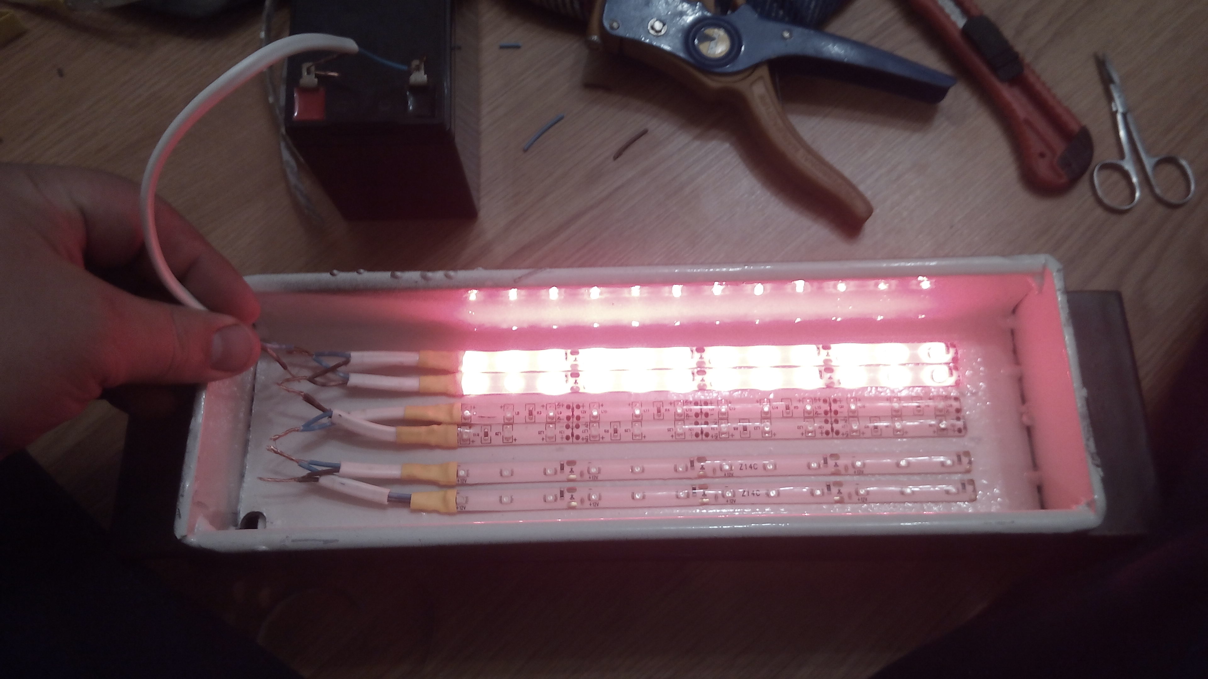

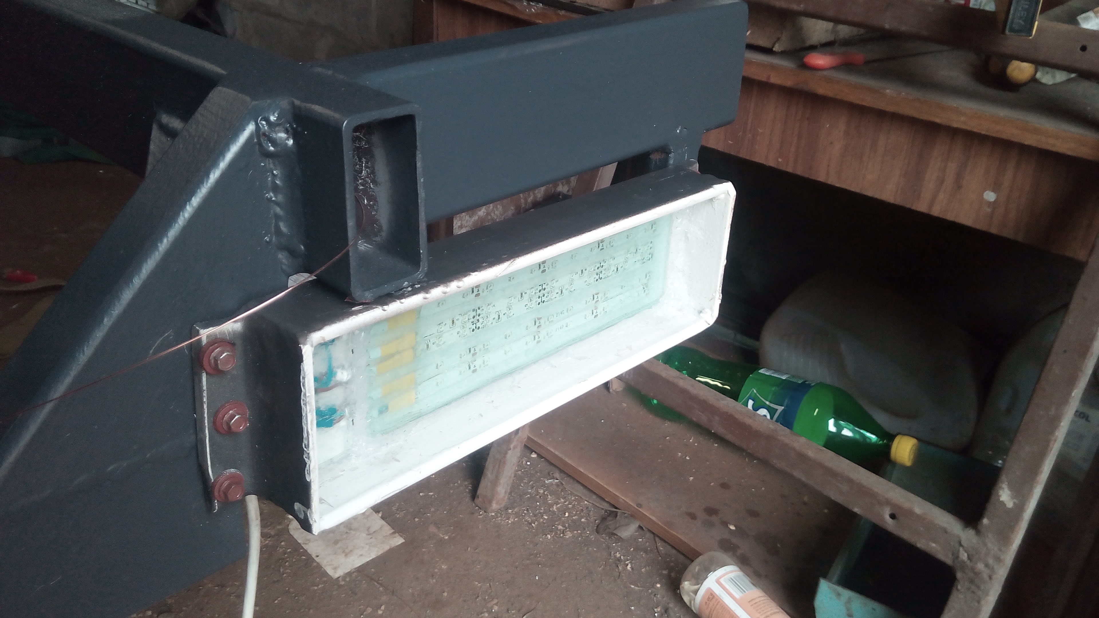

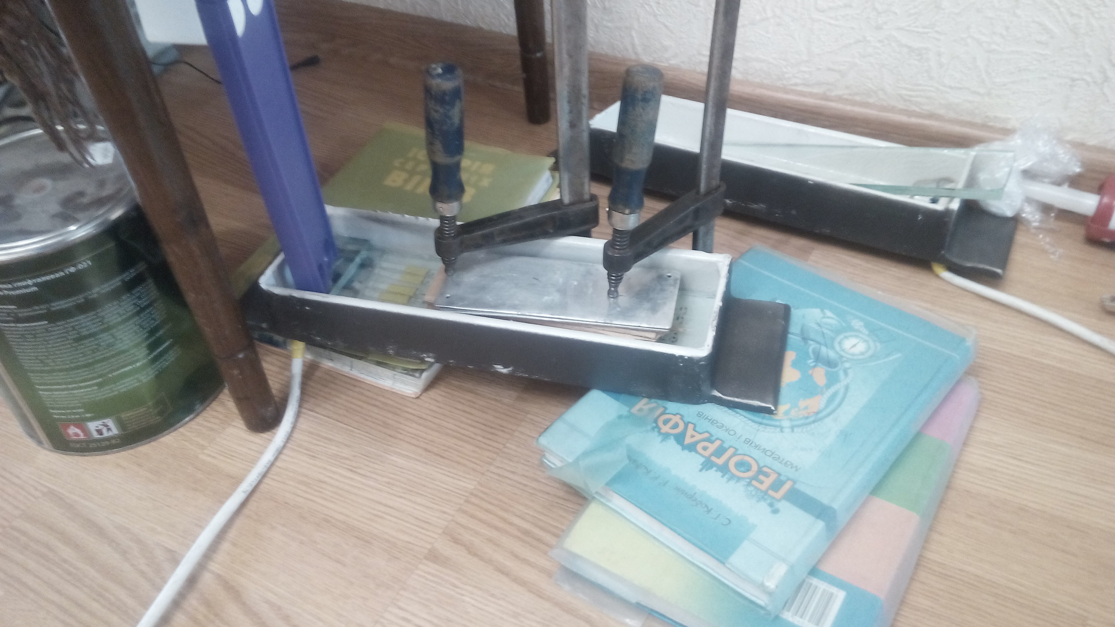

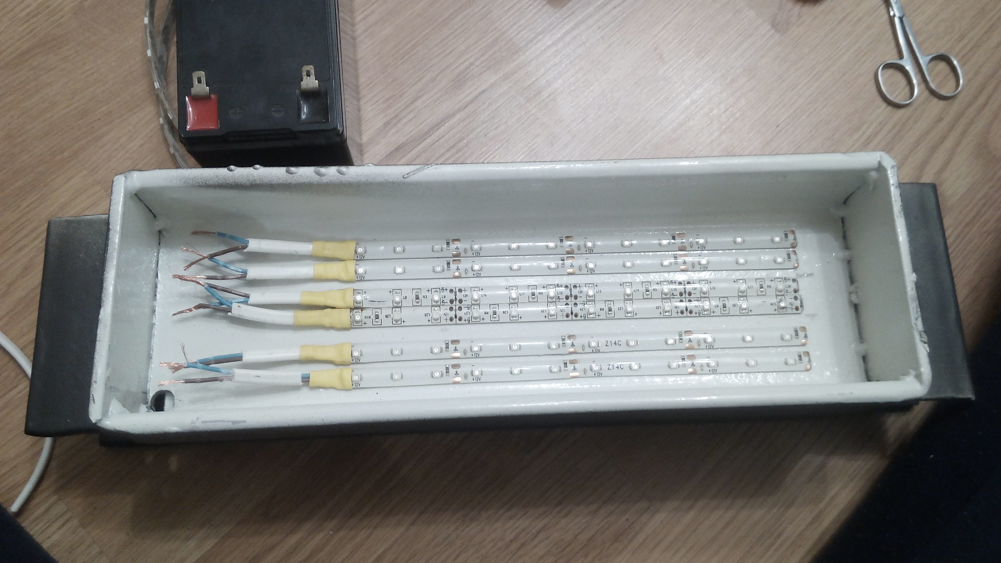

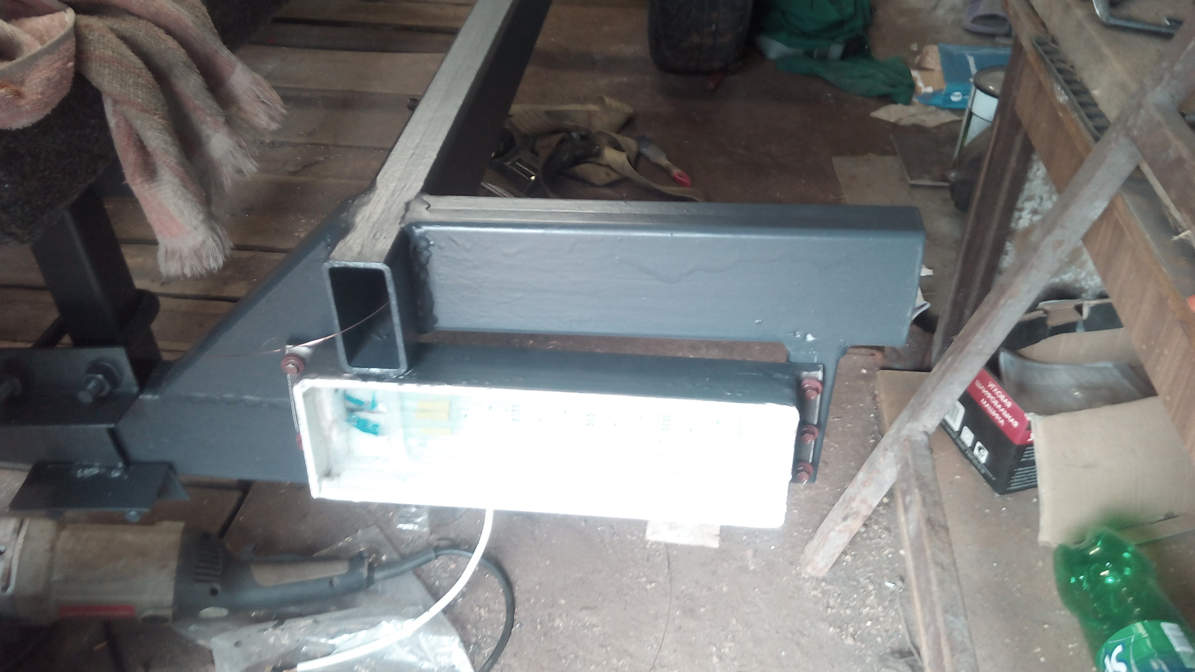

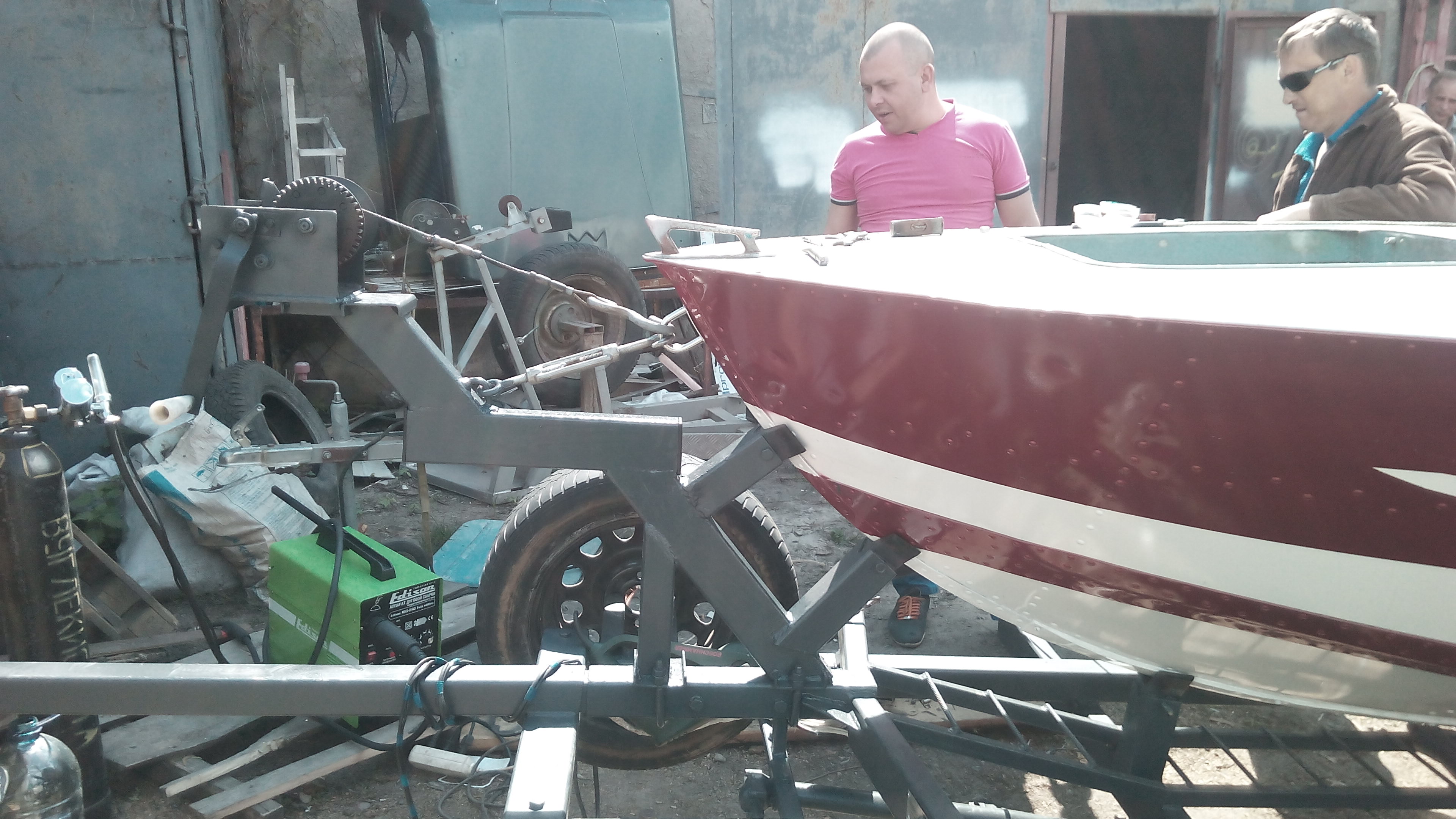

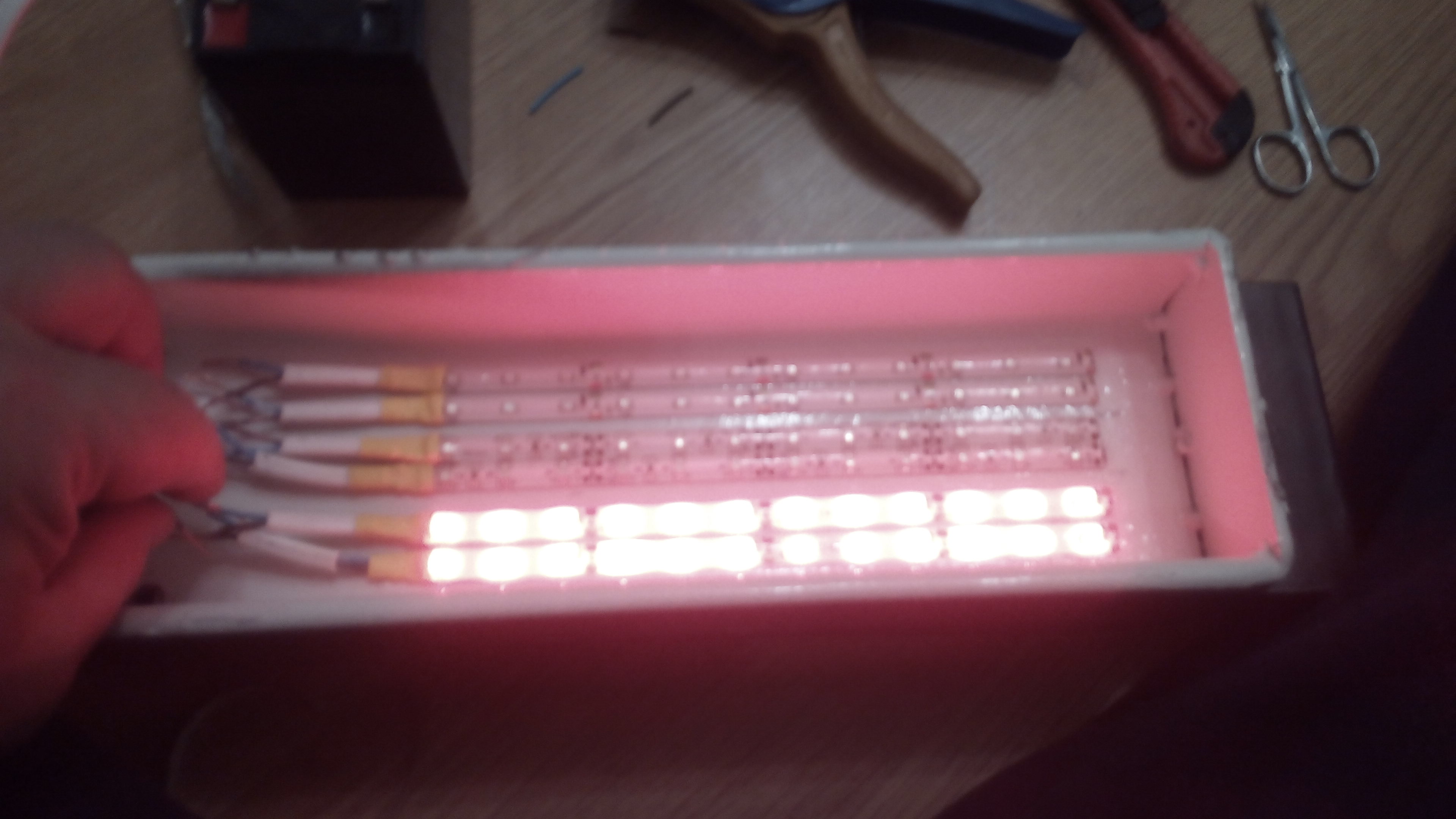

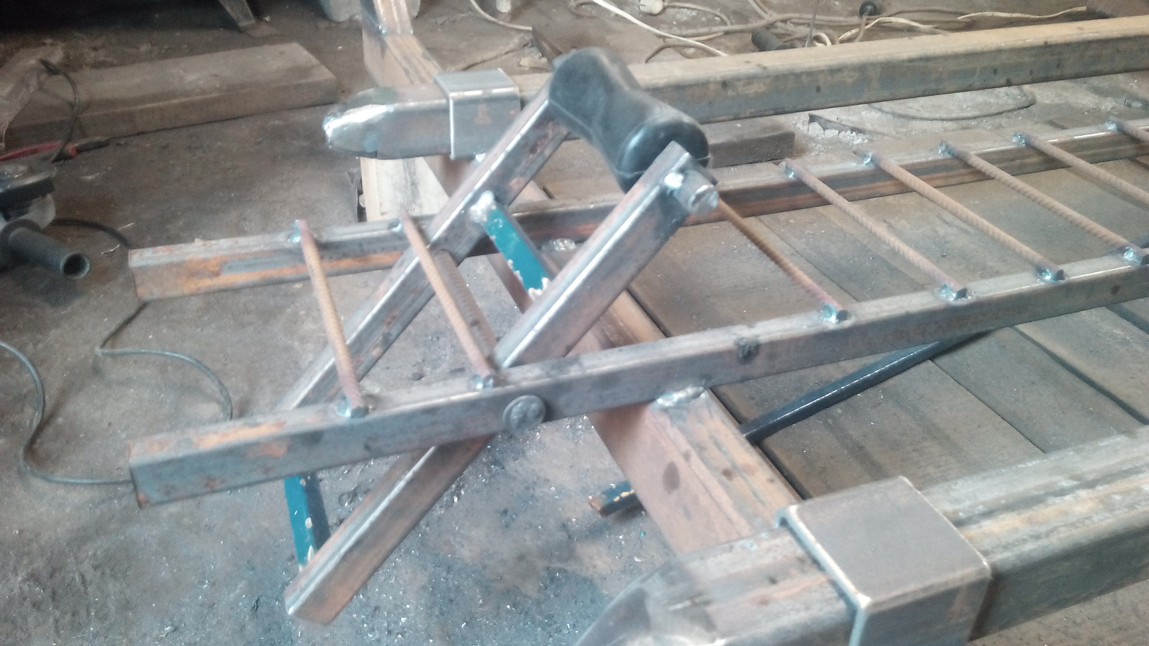

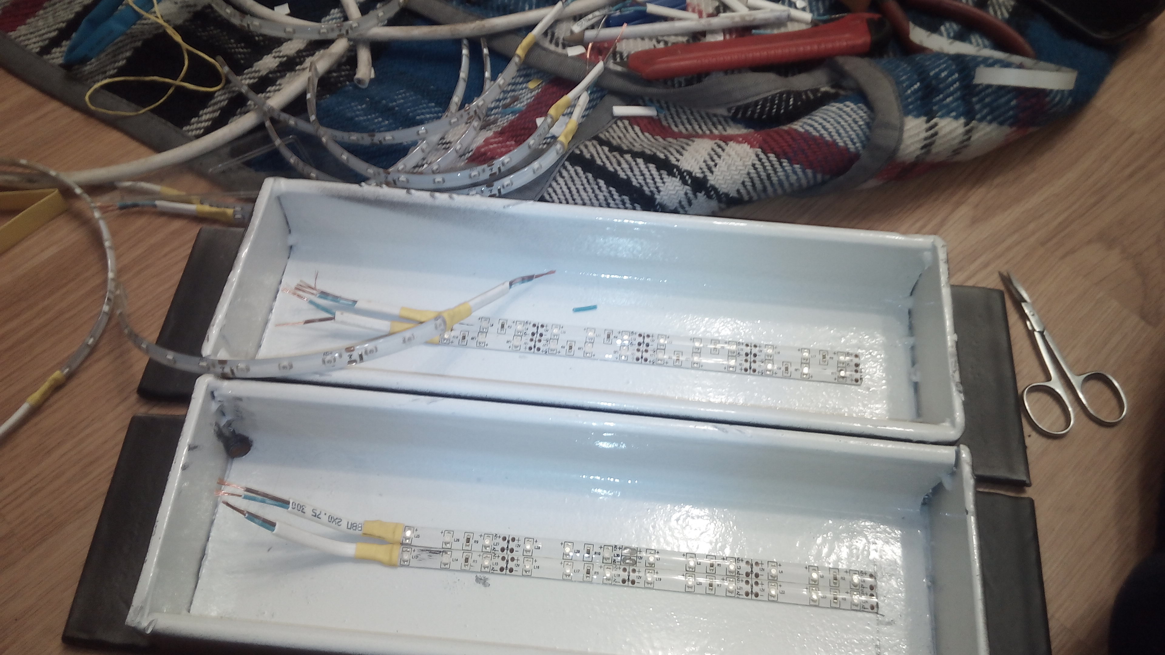

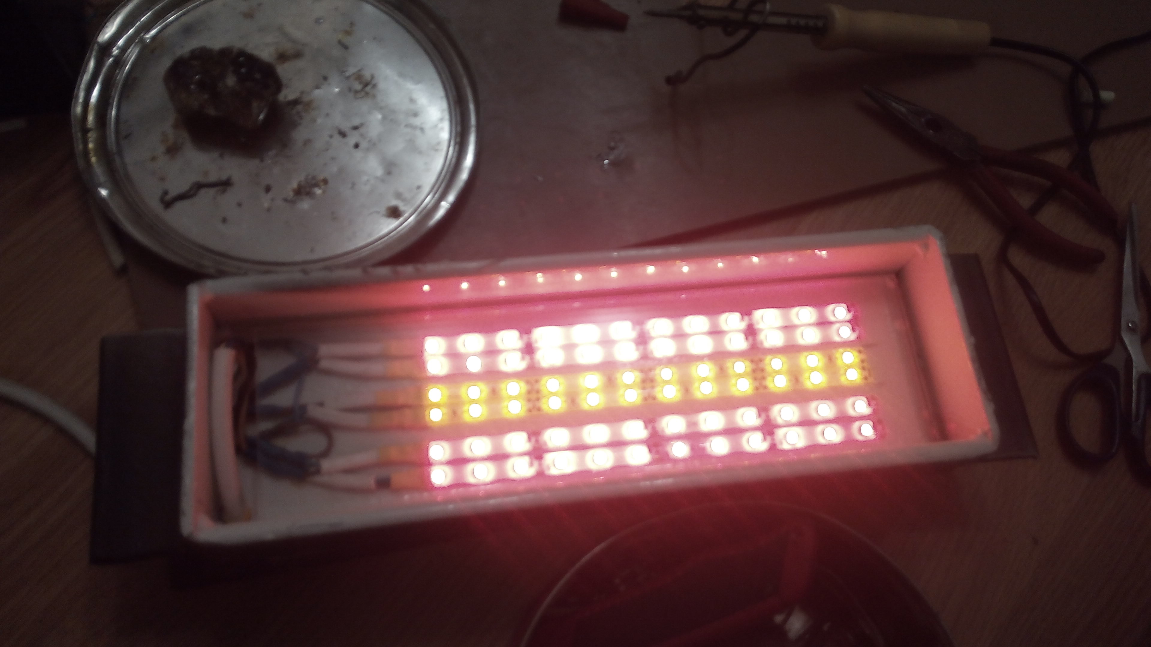

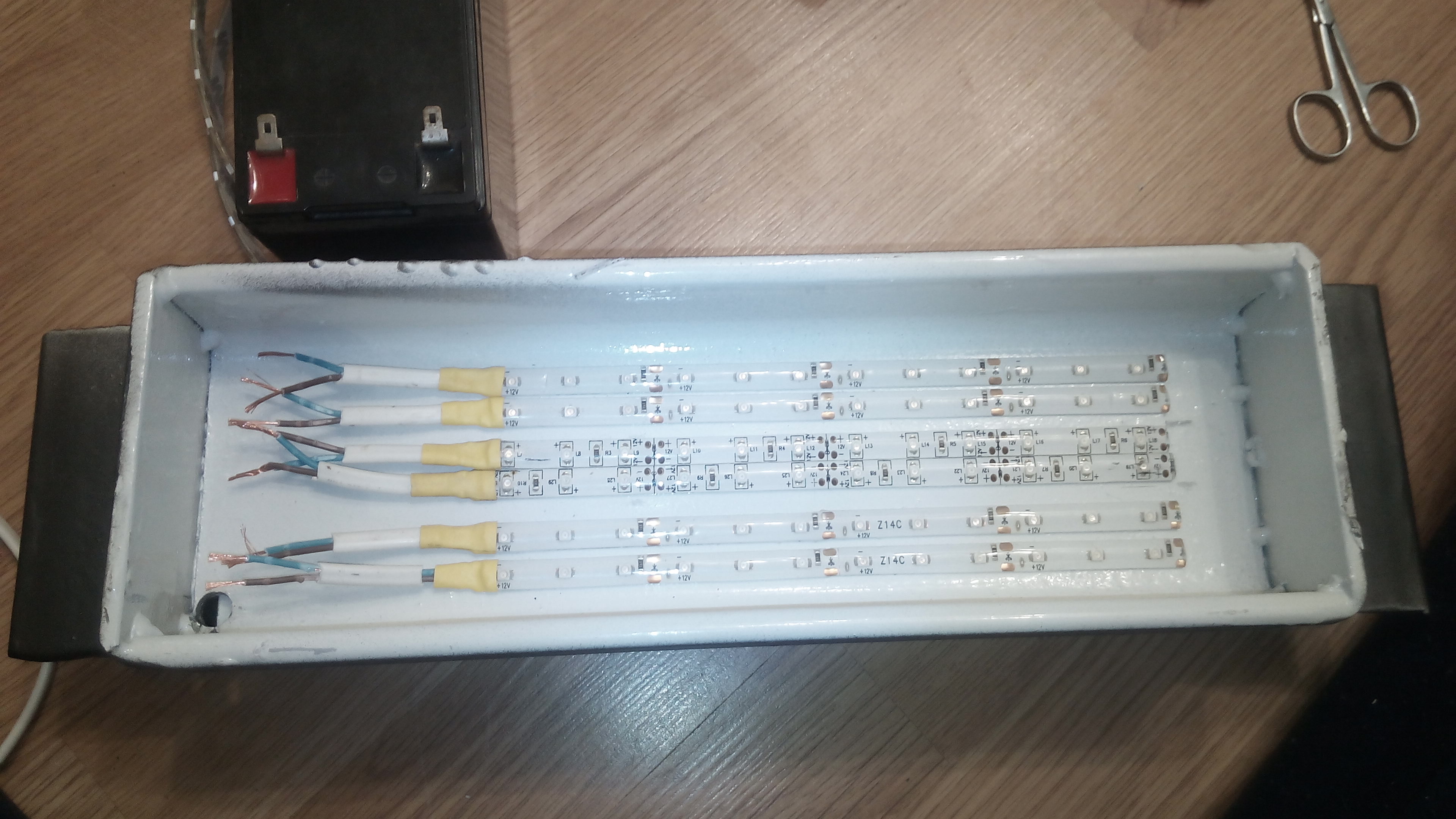

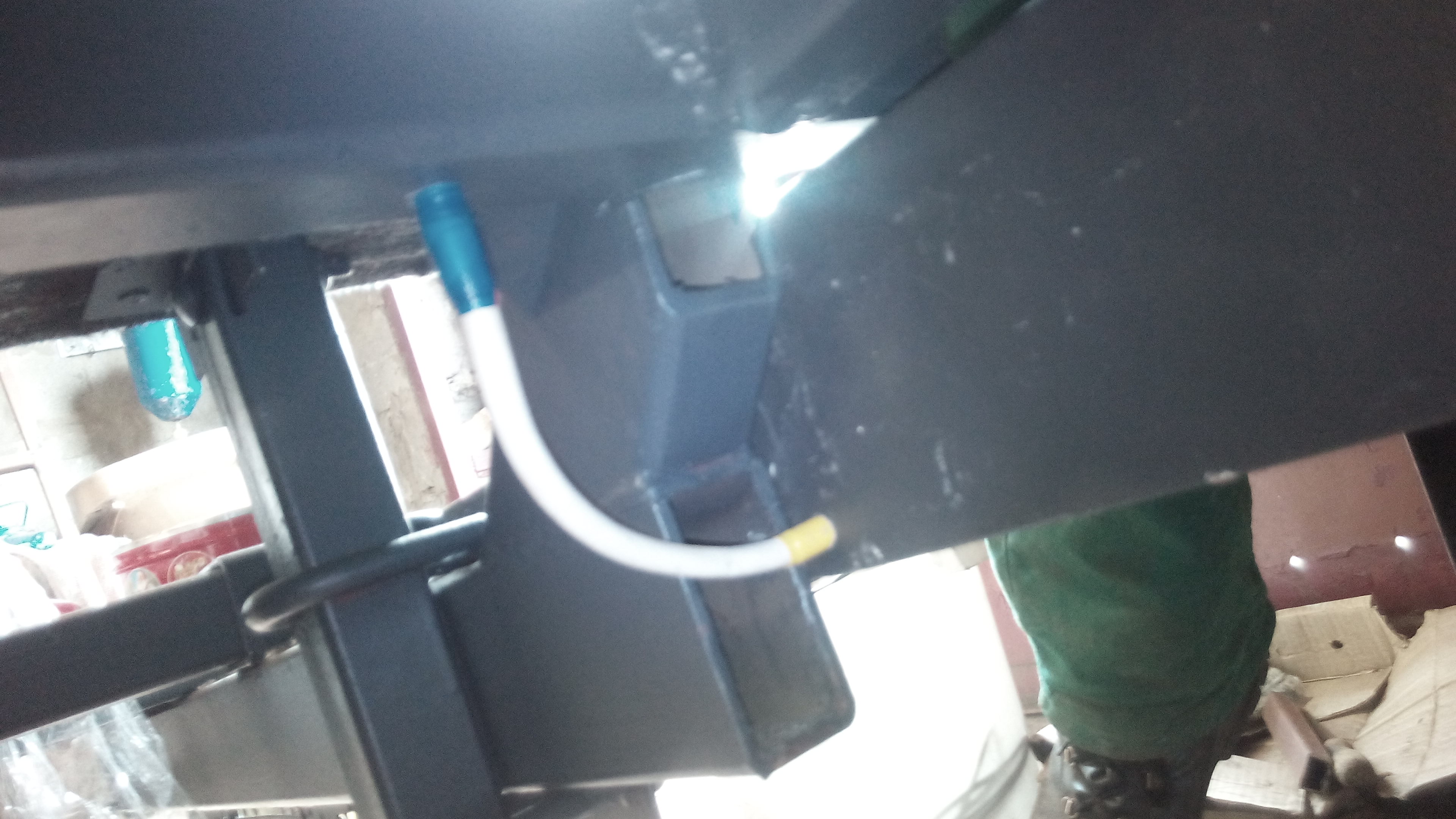

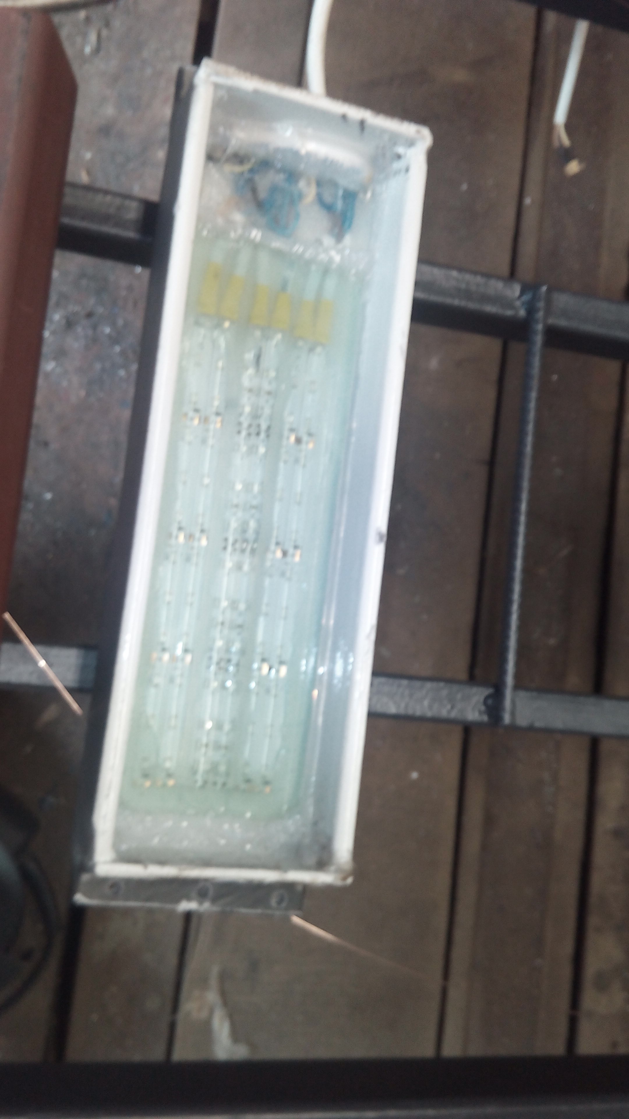

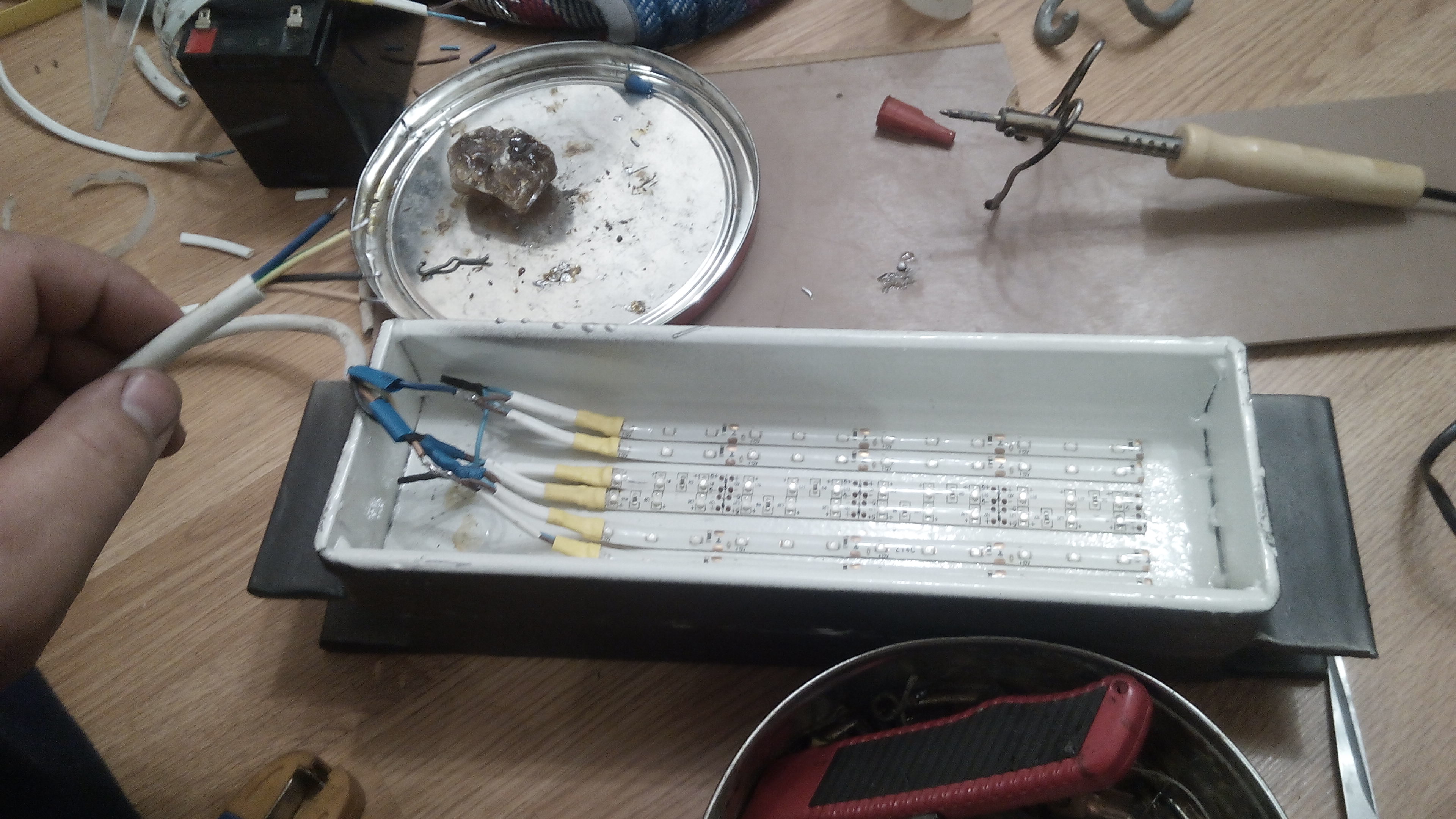

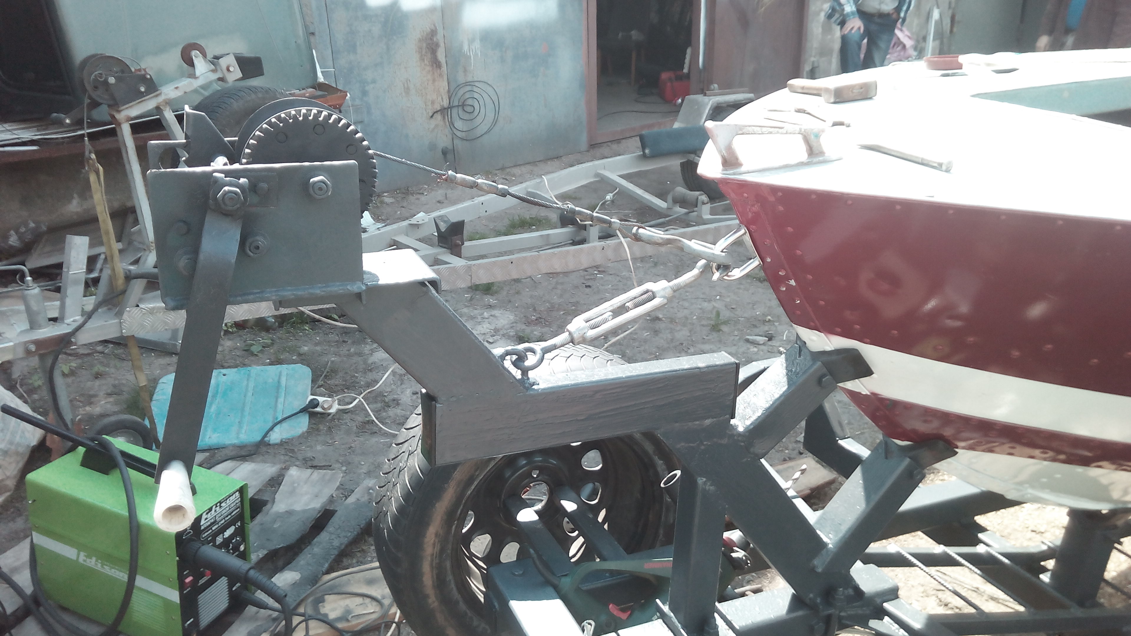

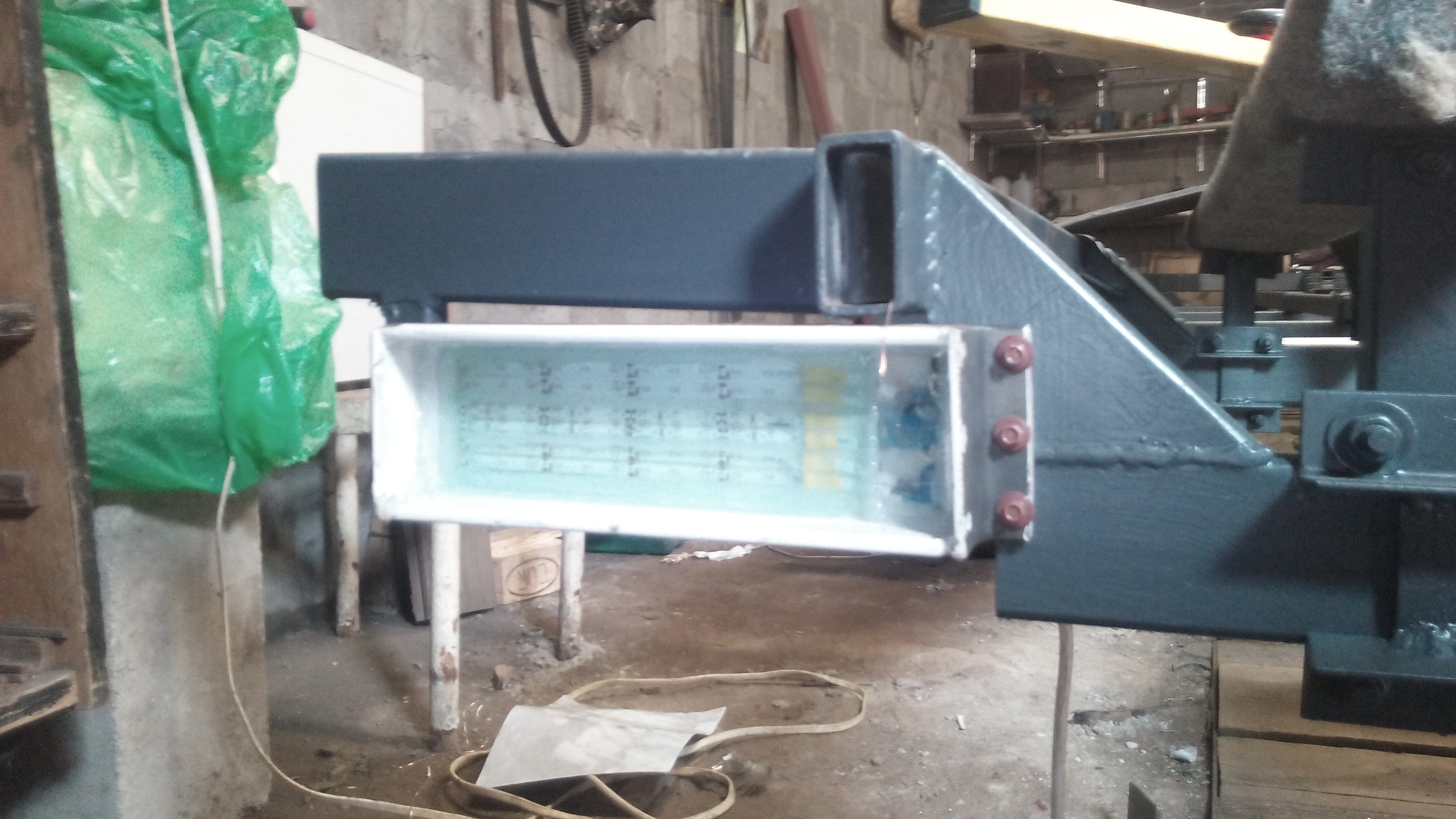

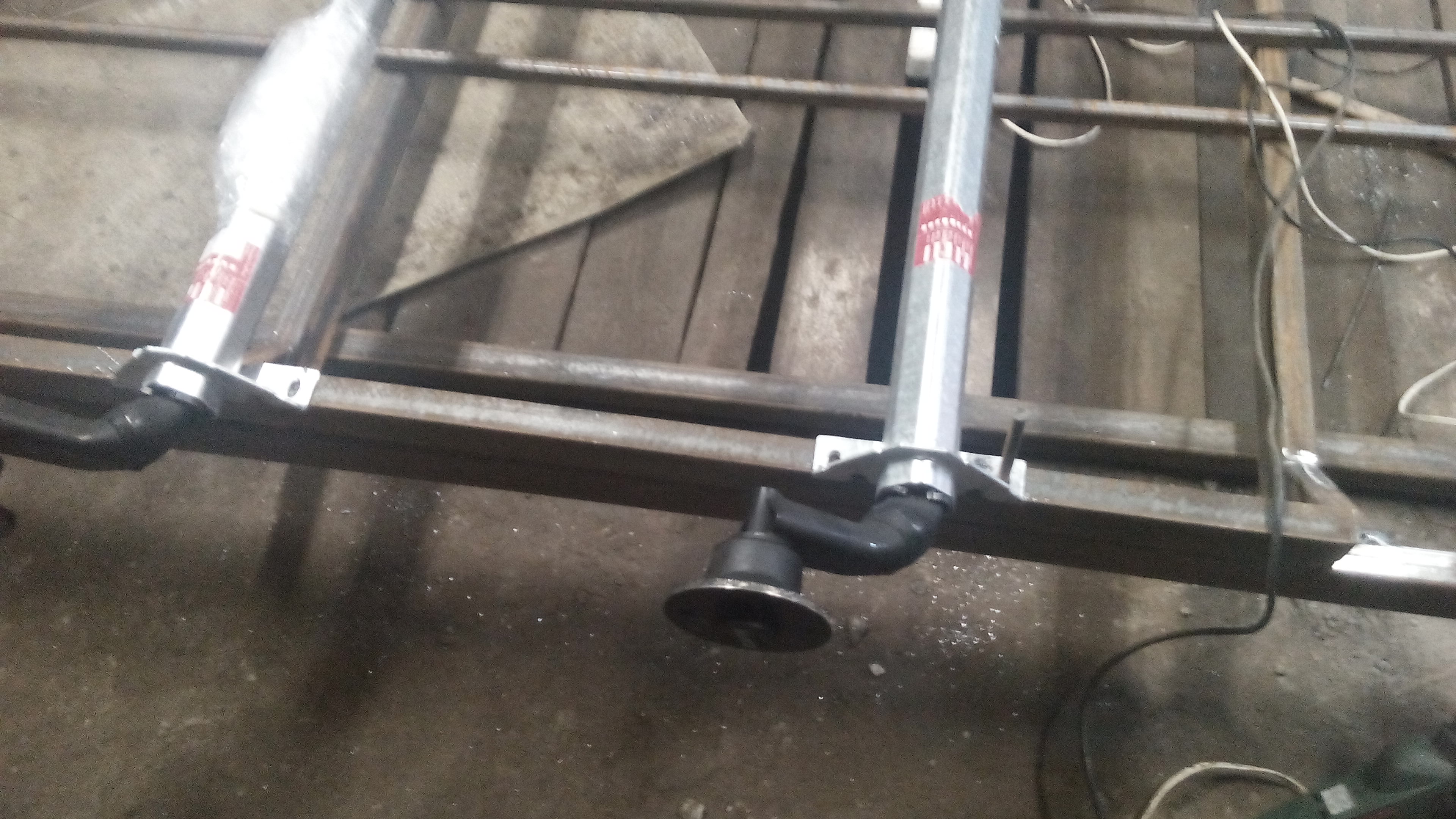

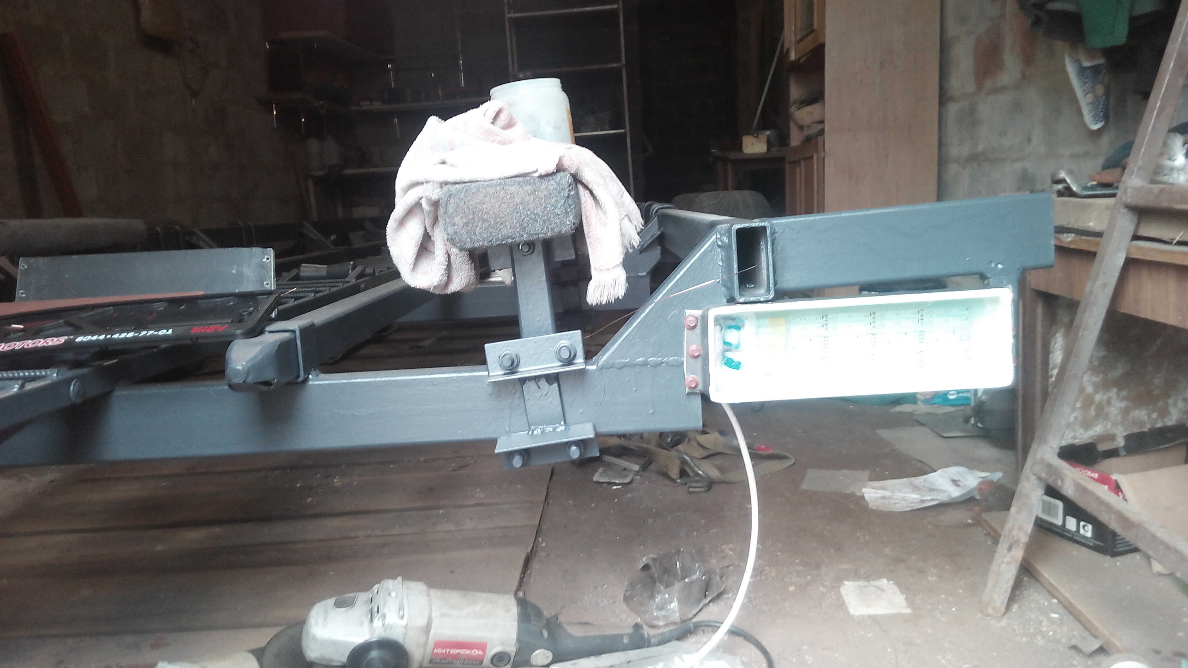

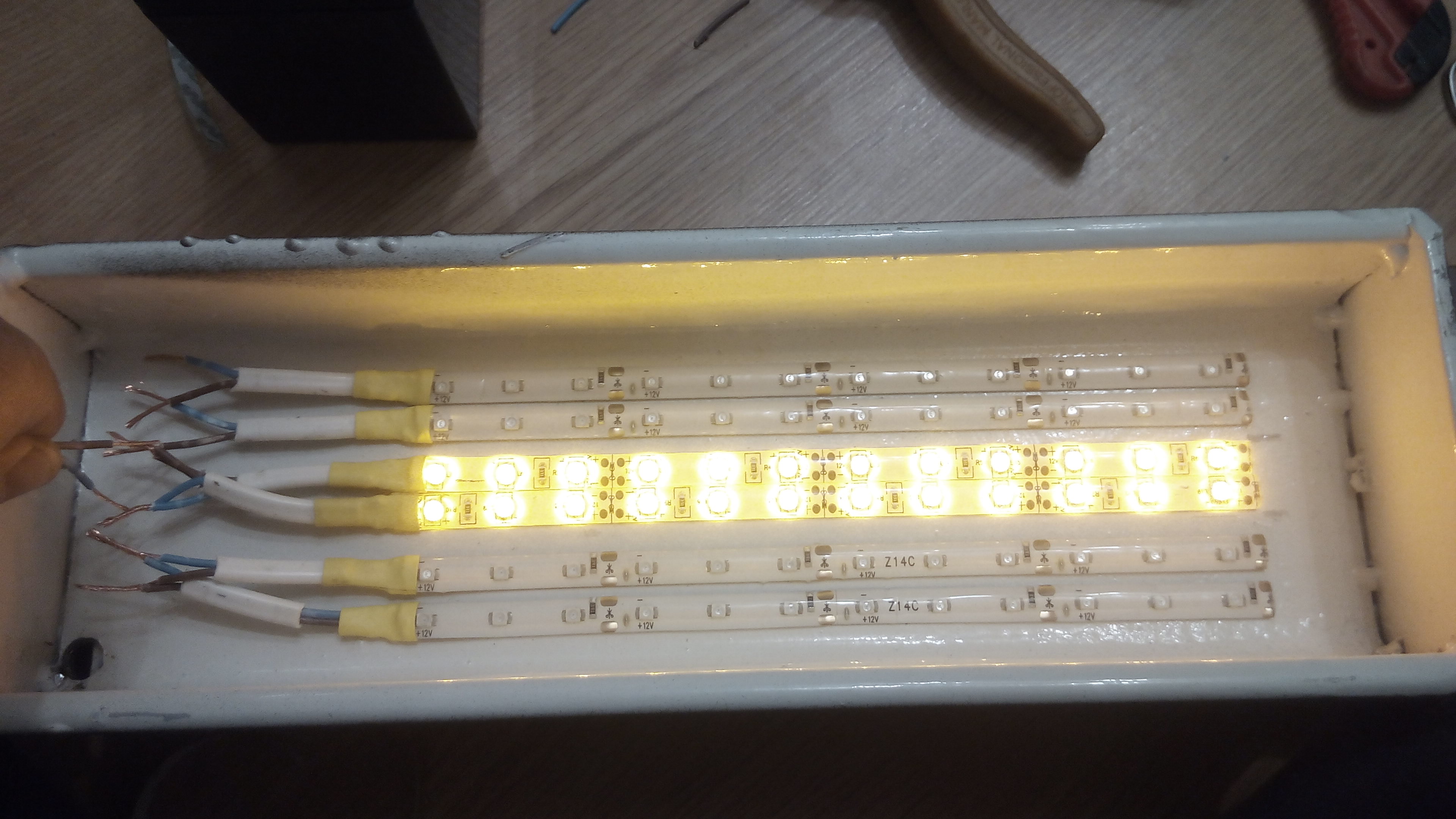

Наступний крок - Габарітни вогні.
За основу швєллєр , трохи проводов,
вогні -свєтодідні лєнти.
Аква-сілікон і скло товщино. 6мм
В альянсі все це працює як литі, вологопилєзахистні вогні.
Все на фото.....
Назва:  IMG_20160319_213835.jpg
Переглядів: 350
Розмір:  930,4 КБ
ID:	121342   Щоб збільшити малюнок, клацніть по ньому
Назва:  IMG_20160319_215823.jpg
Переглядів: 345
Розмір:  883,2 КБ
ID:	121343   Щоб збільшити малюнок, клацніть по ньому
Назва:  IMG_20160319_215828.jpg
Переглядів: 333
Розмір:  1,00 МБ
ID:	121344   Щоб збільшити малюнок, клацніть по ньому
Назва:  IMG_20160319_220717.jpg
Переглядів: 353
Розмір:  604,7 КБ
ID:	121345   Щоб збільшити малюнок, клацніть по ньому
Назва:  IMG_20160319_220907.jpg
Переглядів: 351
Розмір:  825,3 КБ
ID:	121346   Щоб збільшити малюнок, клацніть по ньому
Назва:  IMG_20160319_220958.jpg
Переглядів: 359
Розмір:  690,1 КБ
ID:	121347   Щоб збільшити малюнок, клацніть по ньому
Назва:  IMG_20160319_230154.jpg
Переглядів: 392
Розмір:  1,07 МБ
ID:	121348   Щоб збільшити малюнок, клацніть по ньому
Назва:  IMG_20160319_230918.jpg
Переглядів: 349
Розмір:  649,7 КБ
Назва:  IMG_20160331_160657.jpg
Переглядів: 371
Розмір:  986,3 КБ

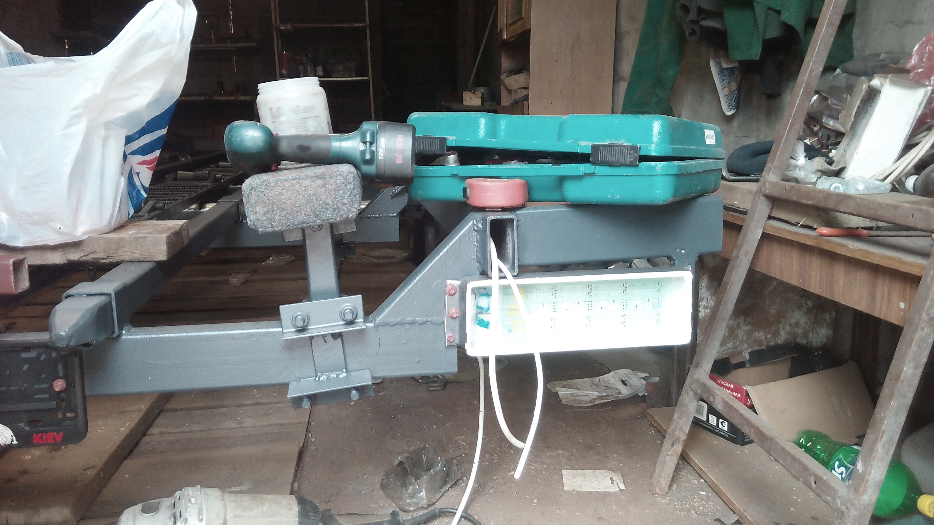

Старий 15.09.2016, 22:25   #8 (permalink)
Аватар для Кацан
Дописи: 2.135

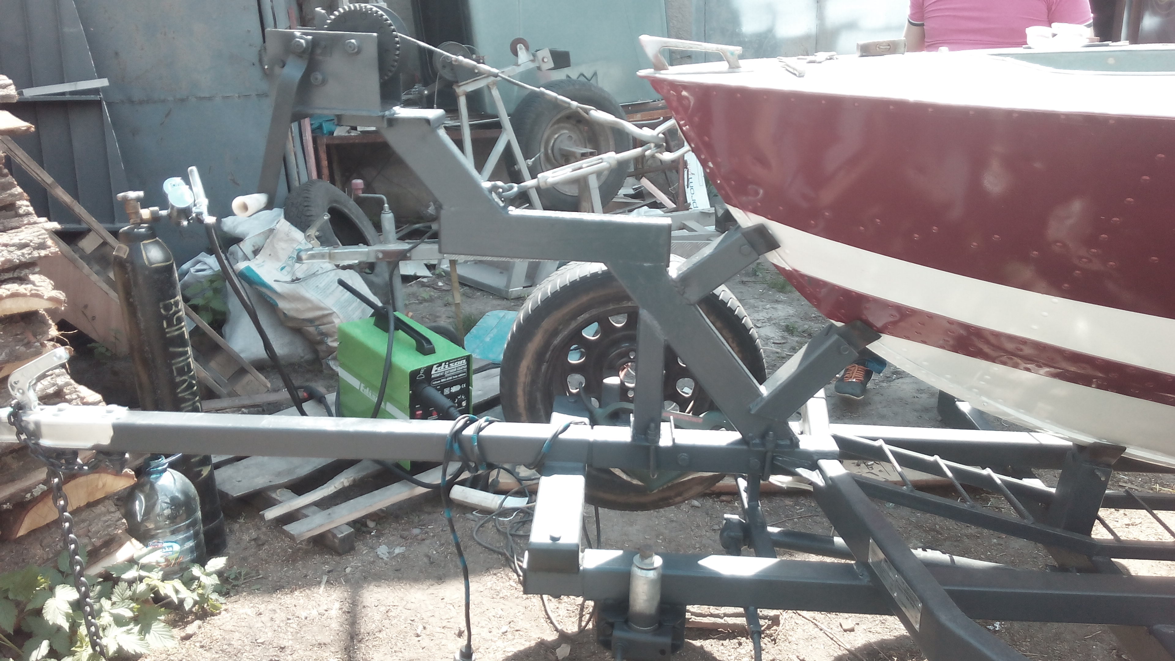

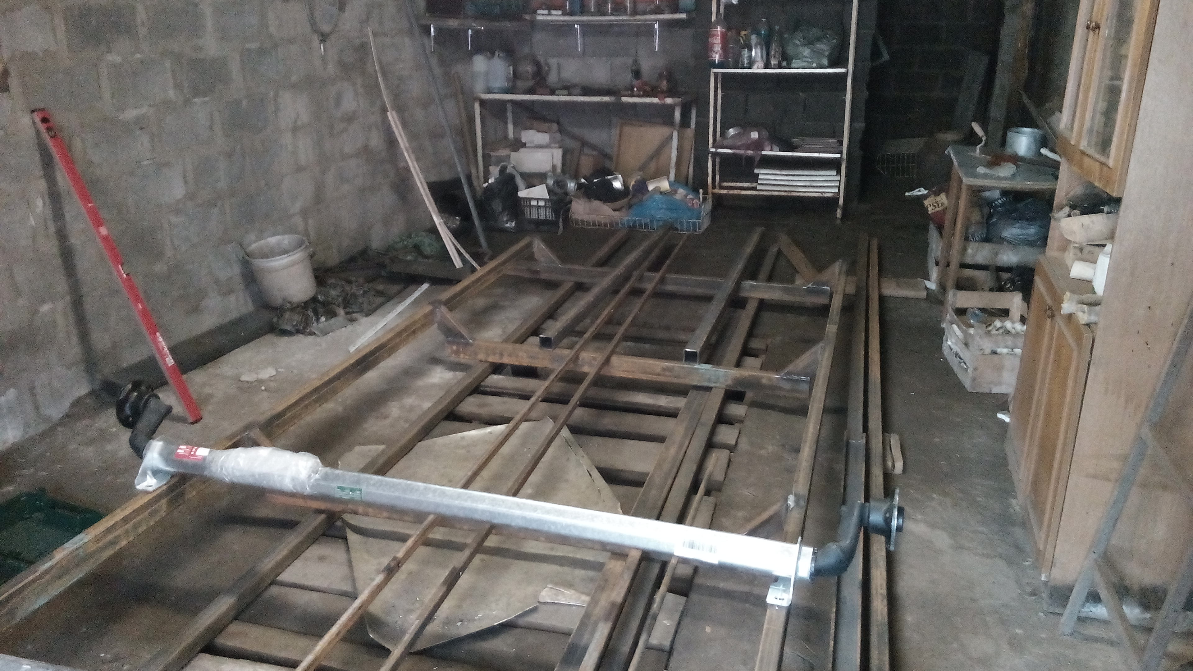

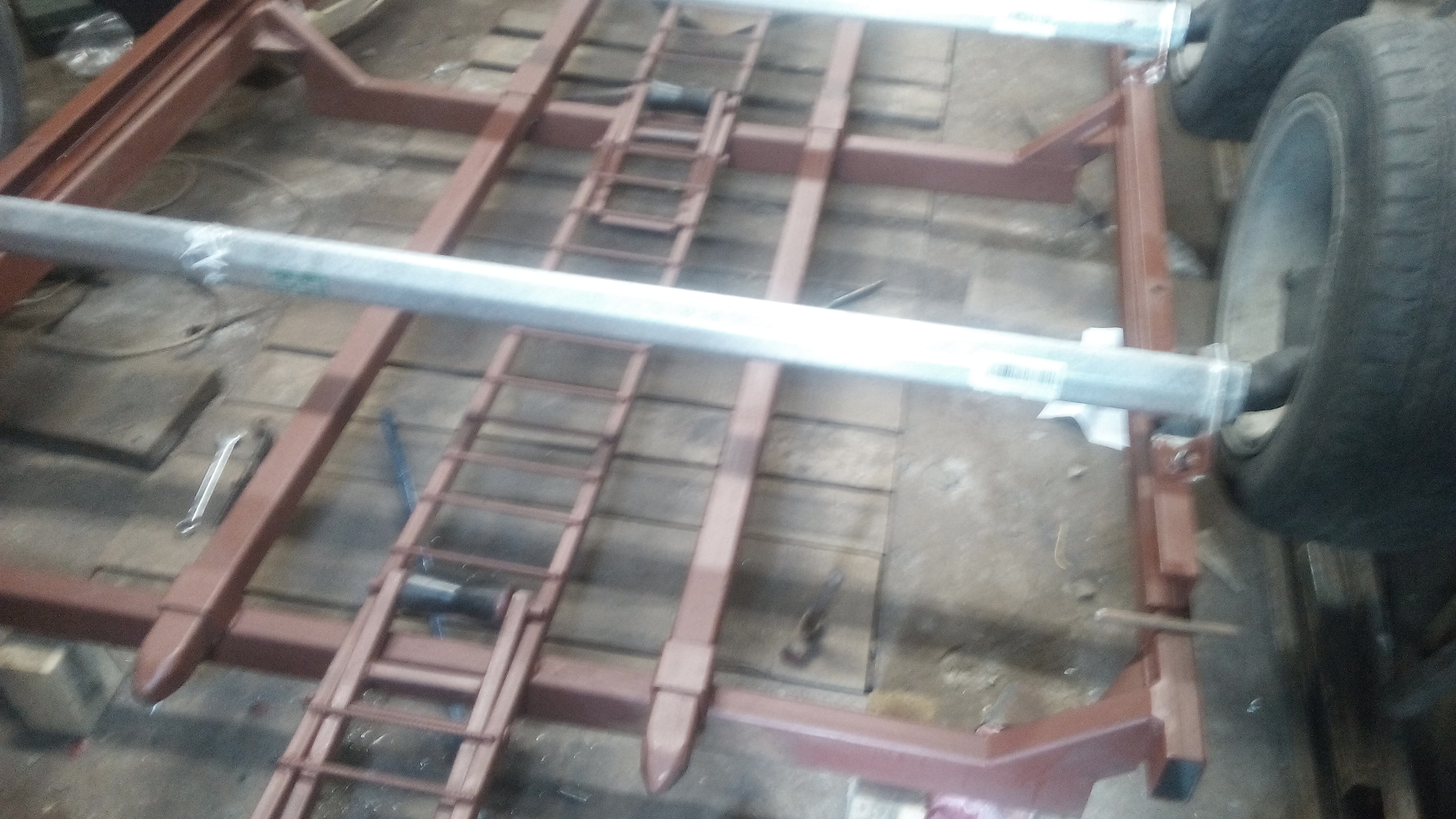

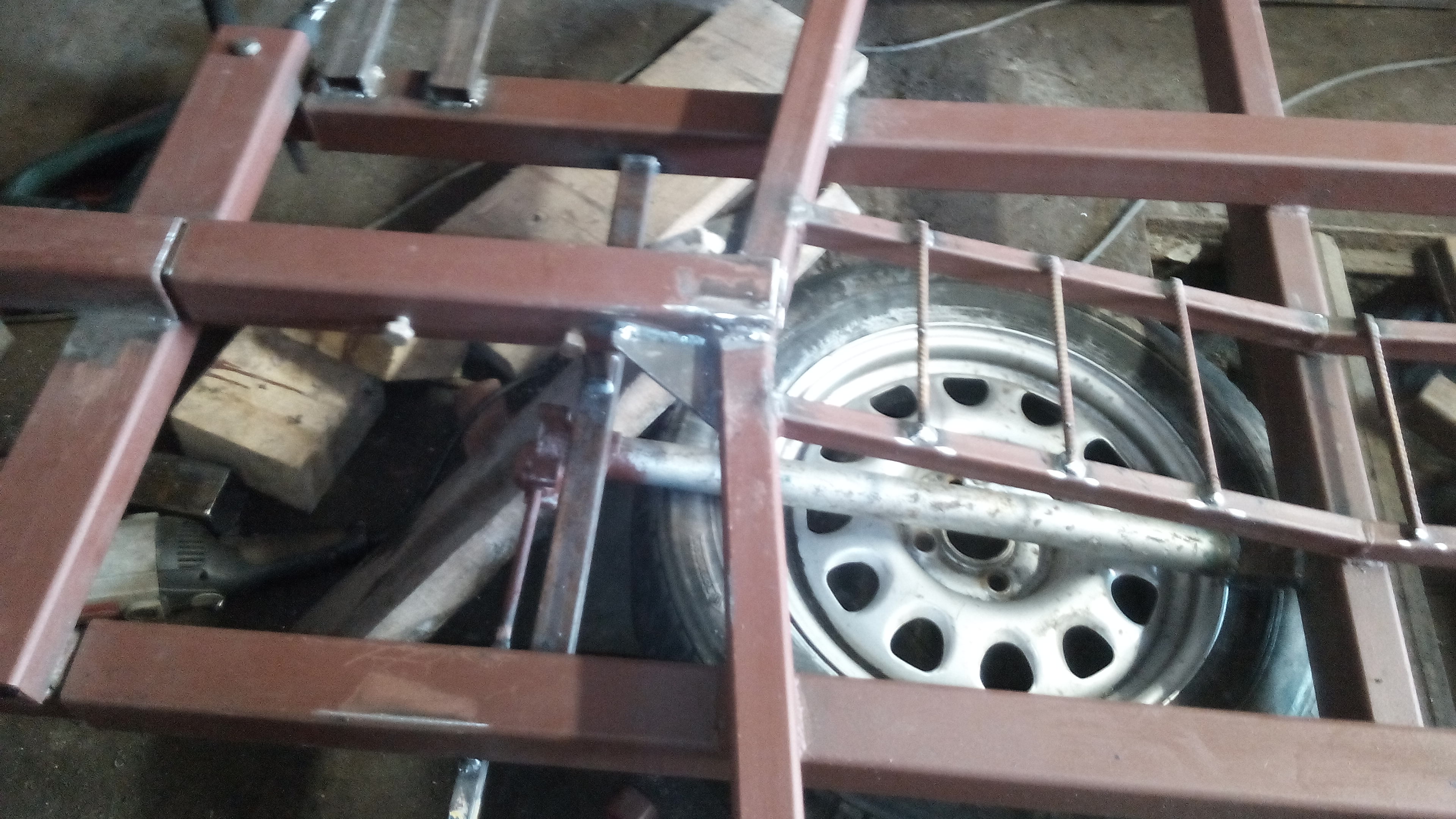

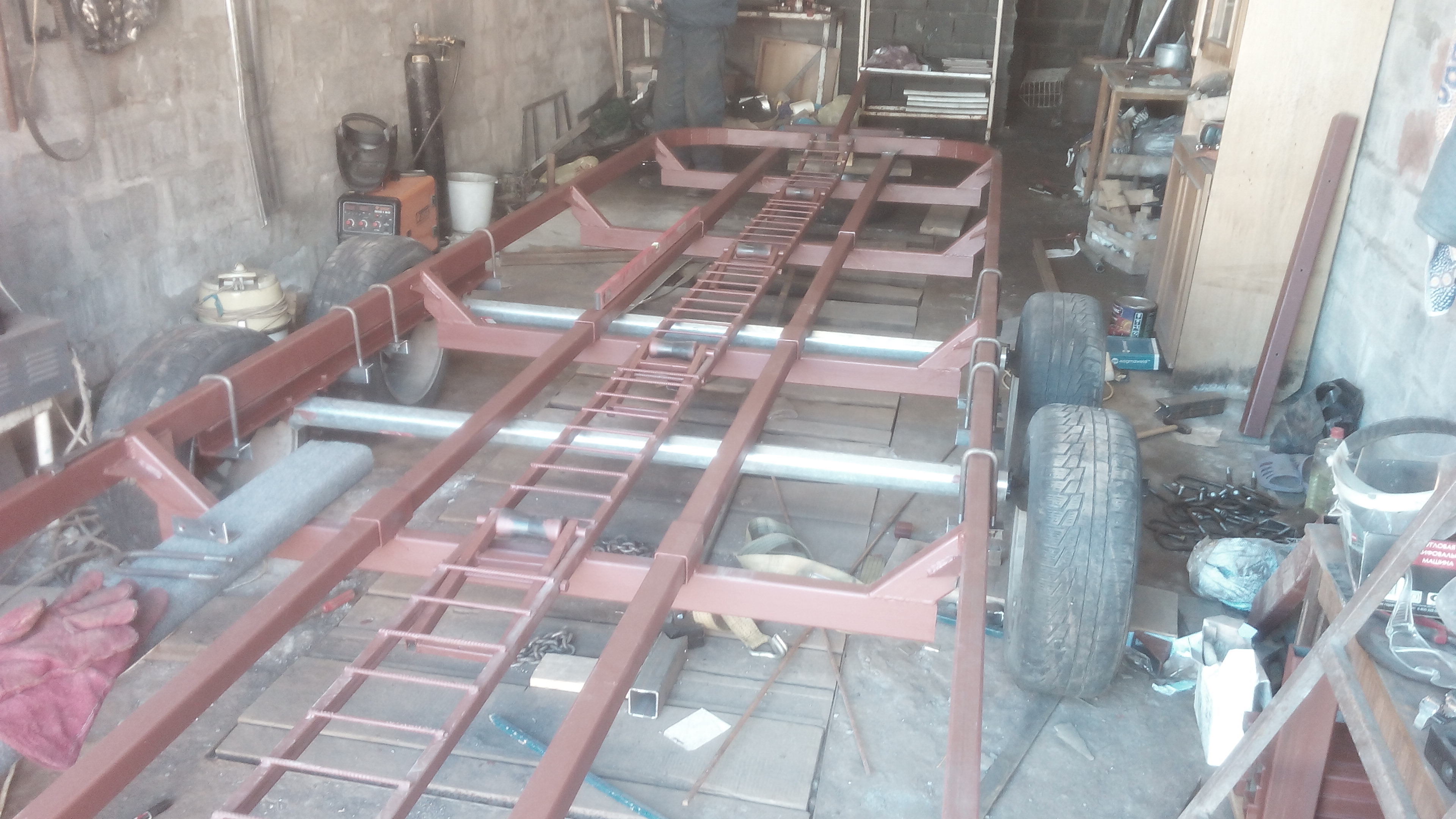

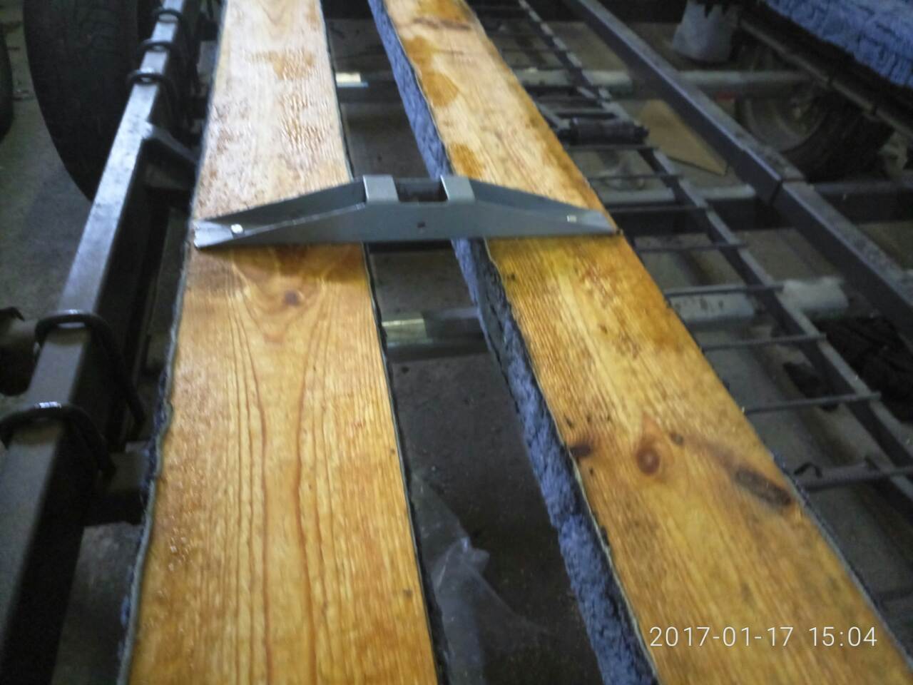

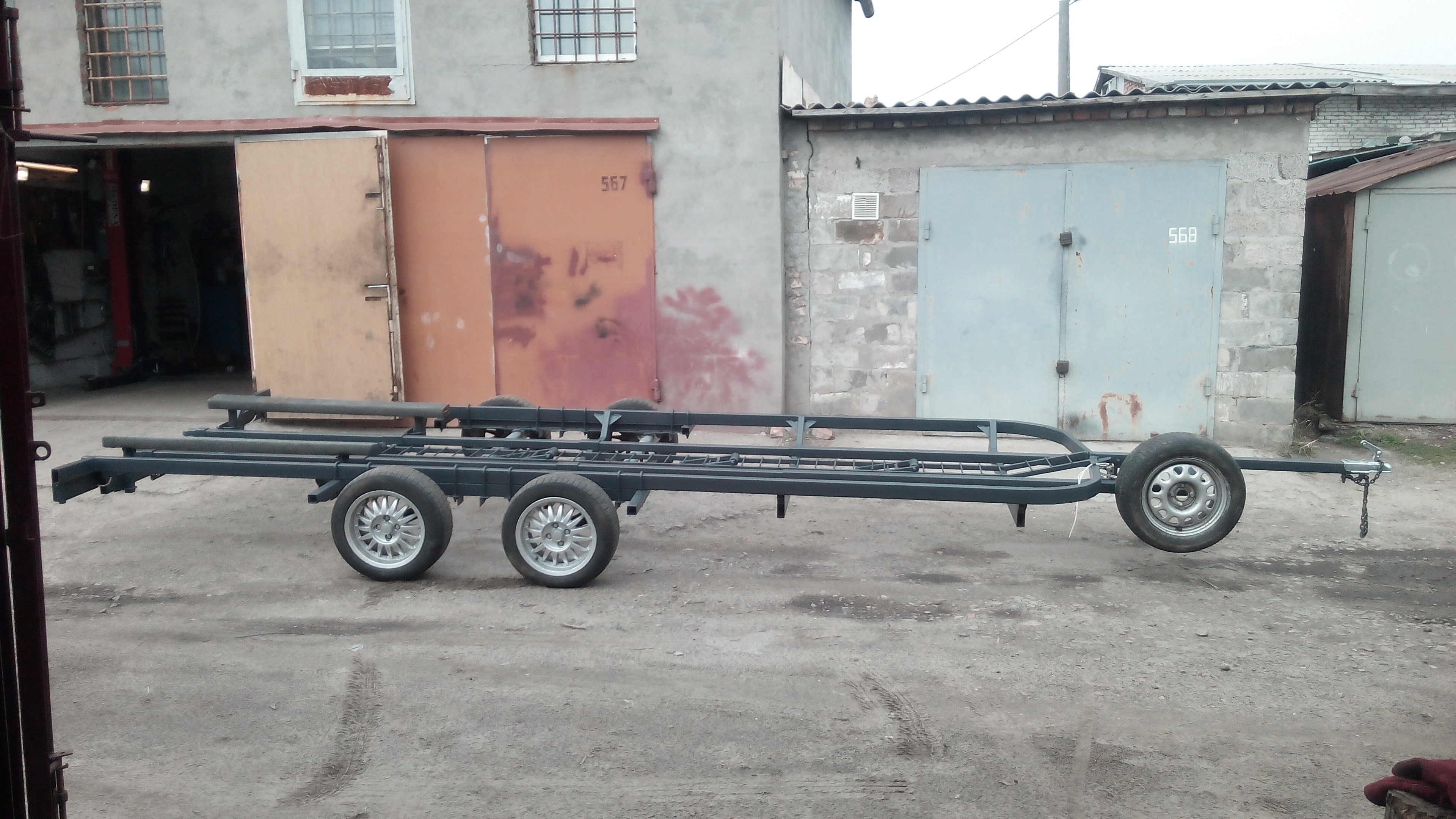

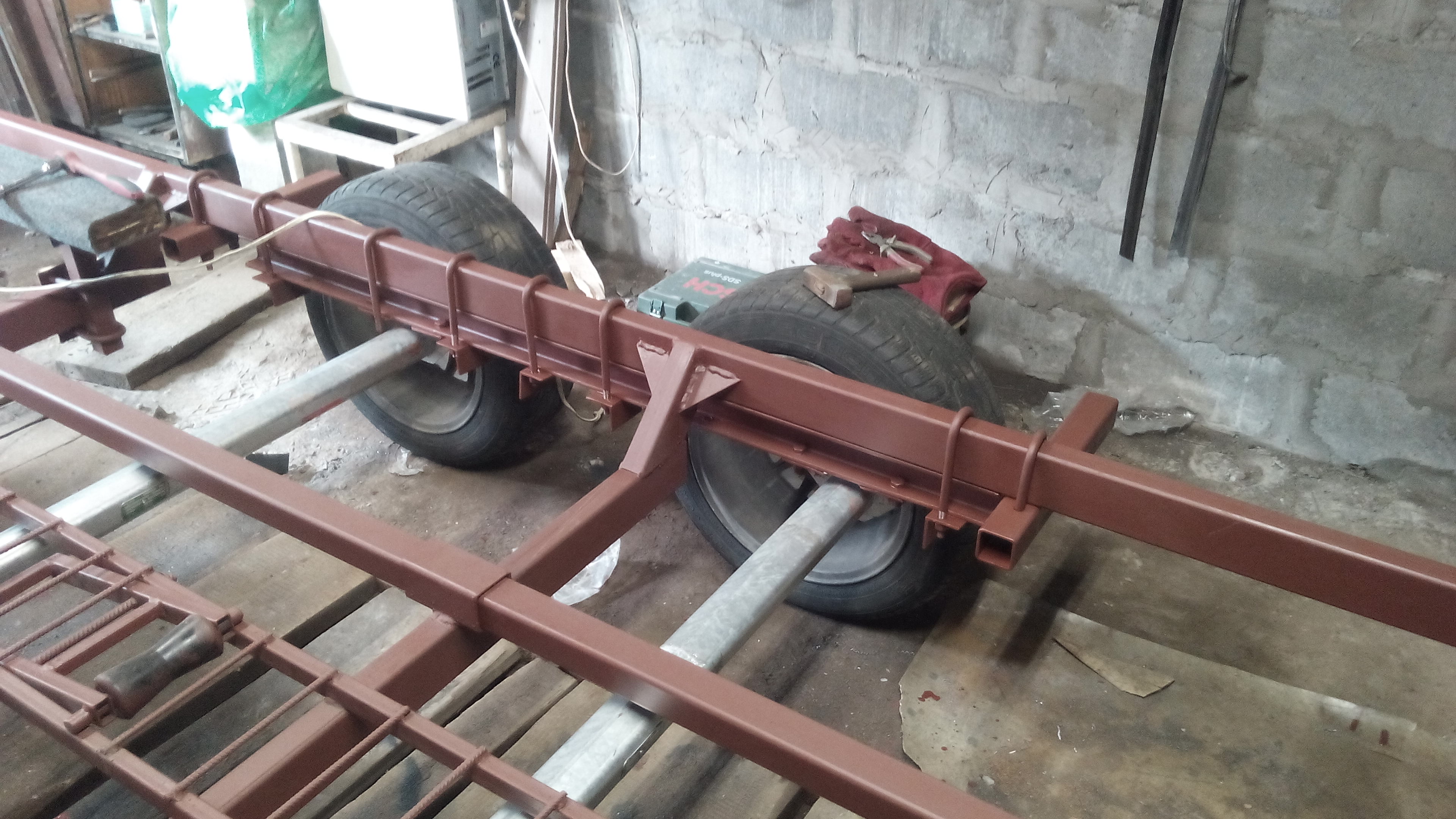

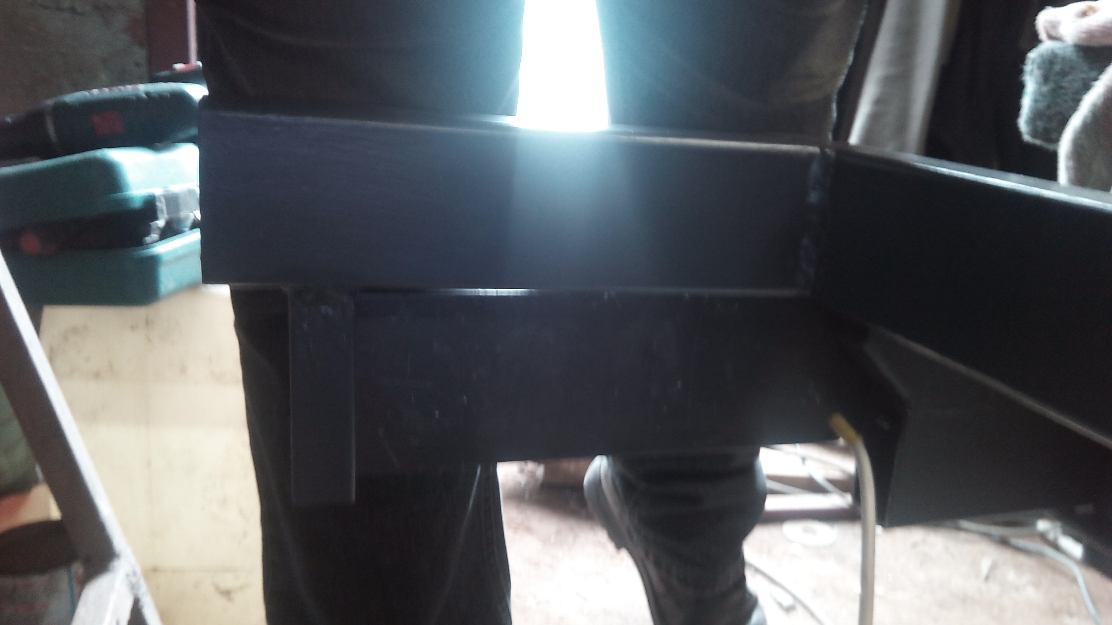

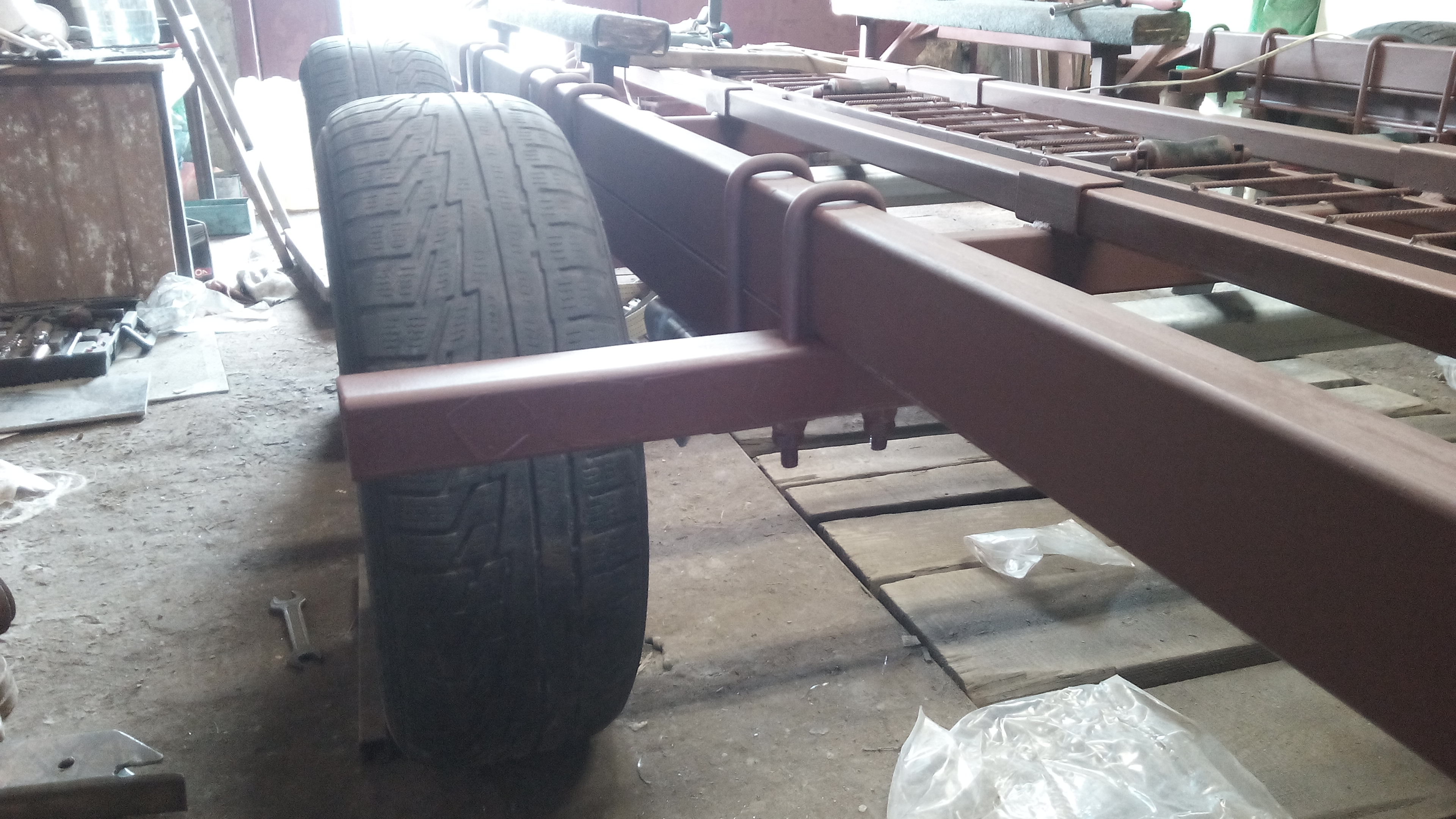

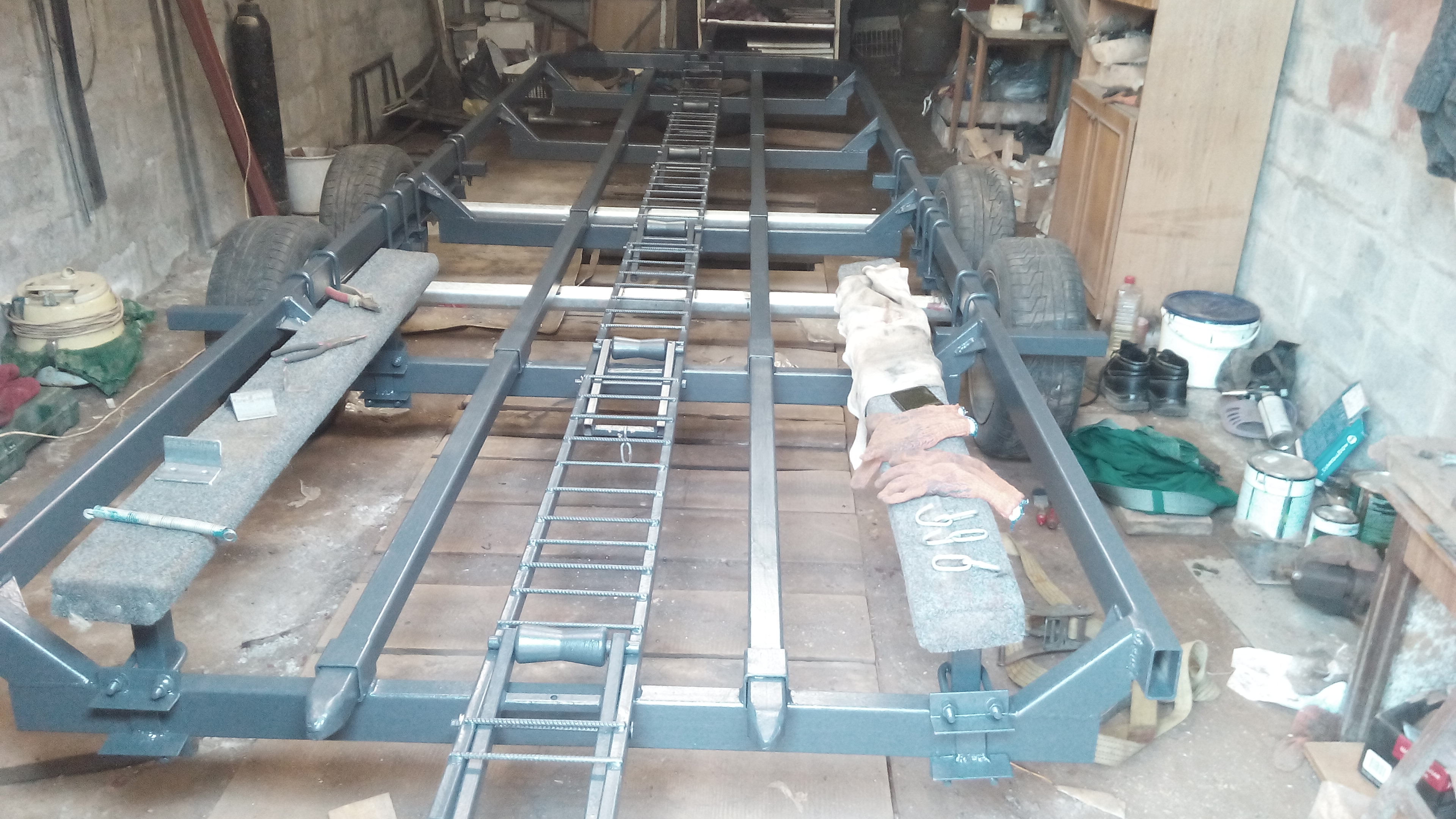

АЛ-КОвские осі, завдяки швєллеру сіметрично розмістилися.
В данному випадку швєллер посилює конструкцію рами.
Назва:  IMG_20160321_095502.jpg
Переглядів: 333
Розмір:  1,32 МБ
ID:	121351   Щоб збільшити малюнок, клацніть по ньому
Назва:  IMG_20160321_095504.jpg
Переглядів: 349
Розмір:  1,29 МБ
ID:	121352   Щоб збільшити малюнок, клацніть по ньому
Назва:  IMG_20160321_095517.jpg
Переглядів: 330
Розмір:  1,37 МБ
ID:	121353   Щоб збільшити малюнок, клацніть по ньому
Назва:  IMG_20160321_095523.jpg
Переглядів: 345
Розмір:  1,28 МБ
ID:	121354   Щоб збільшити малюнок, клацніть по ньому
Назва:  IMG_20160321_115343.jpg
Переглядів: 343
Розмір:  1,49 МБ
ID:	121355   Щоб збільшити малюнок, клацніть по ньому
Назва:  IMG_20160321_115355.jpg
Переглядів: 325
Розмір:  1,32 МБ
ID:	121356   Щоб збільшити малюнок, клацніть по ньому
Назва:  IMG_20160321_115430_1.jpg
Переглядів: 322
Розмір:  1,16 МБ
ID:	121357   Щоб збільшити малюнок, клацніть по ньому
Назва:  IMG_20160321_115434_1.jpg
Переглядів: 331
Розмір:  1,33 МБ

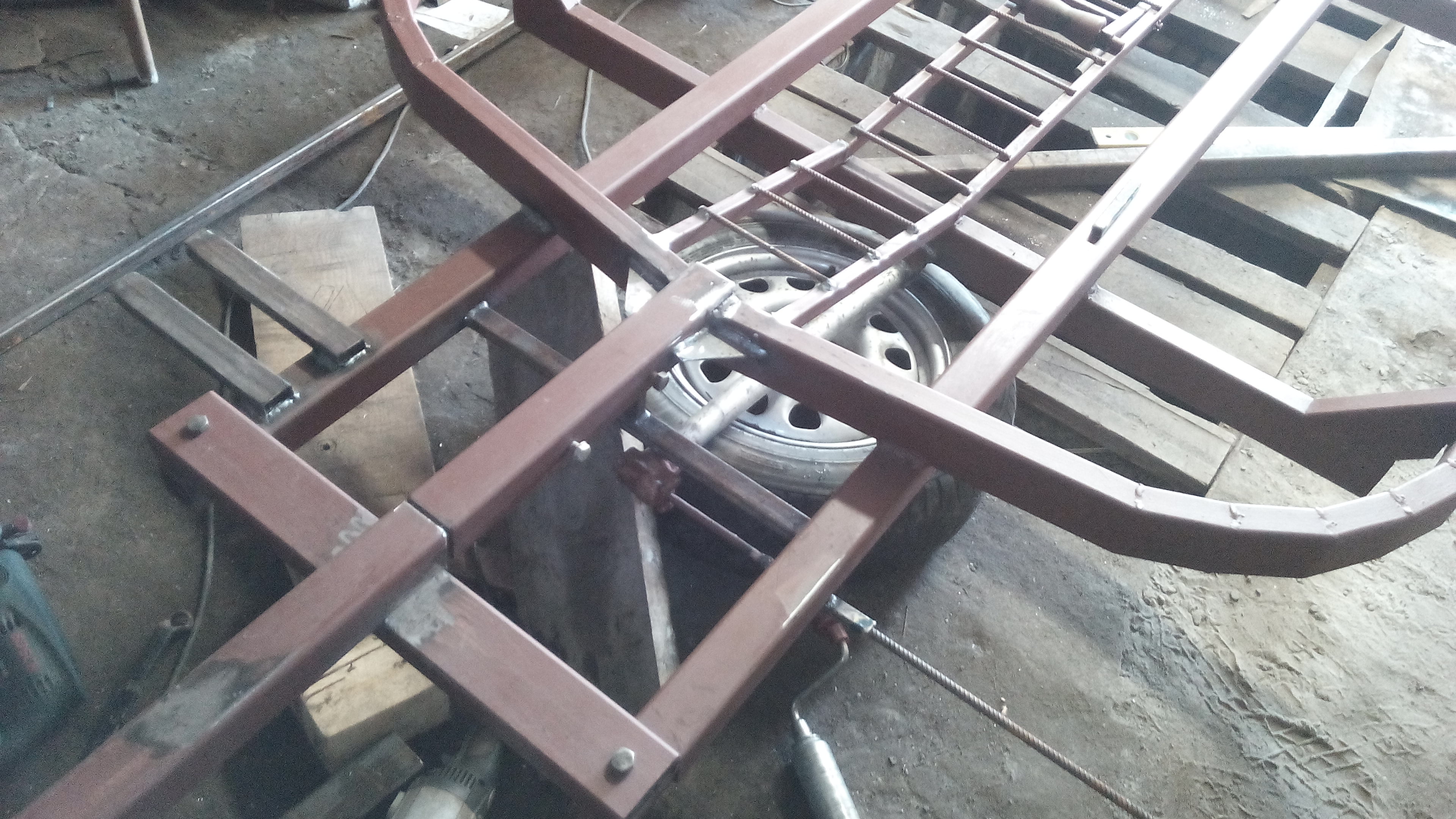

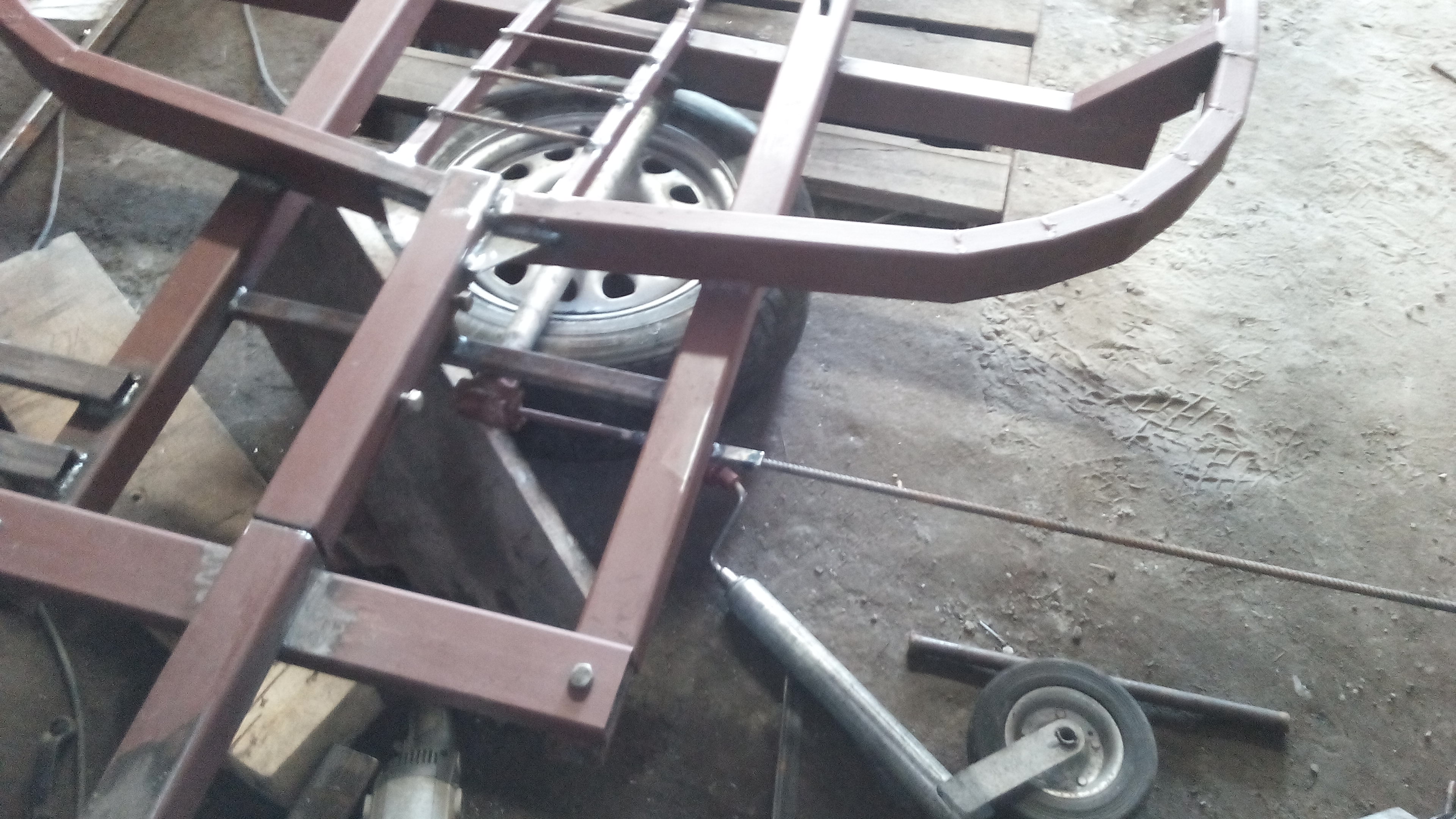

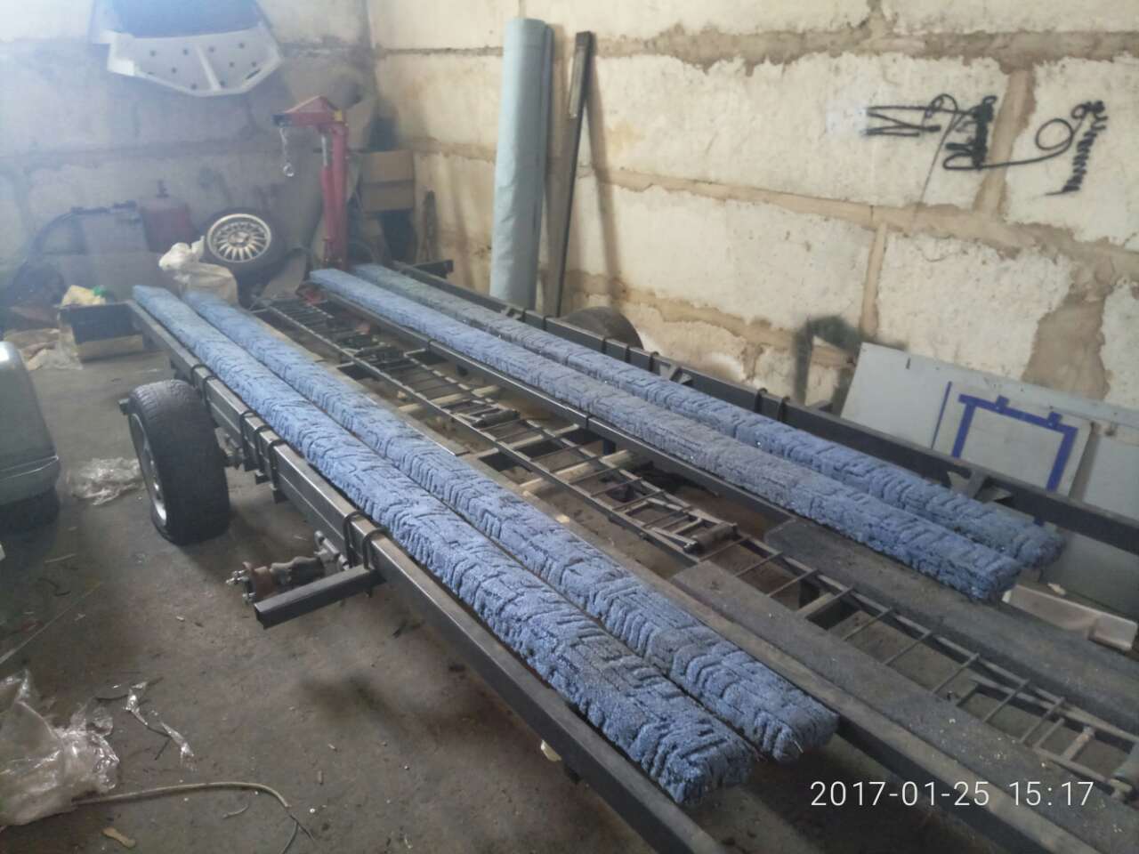

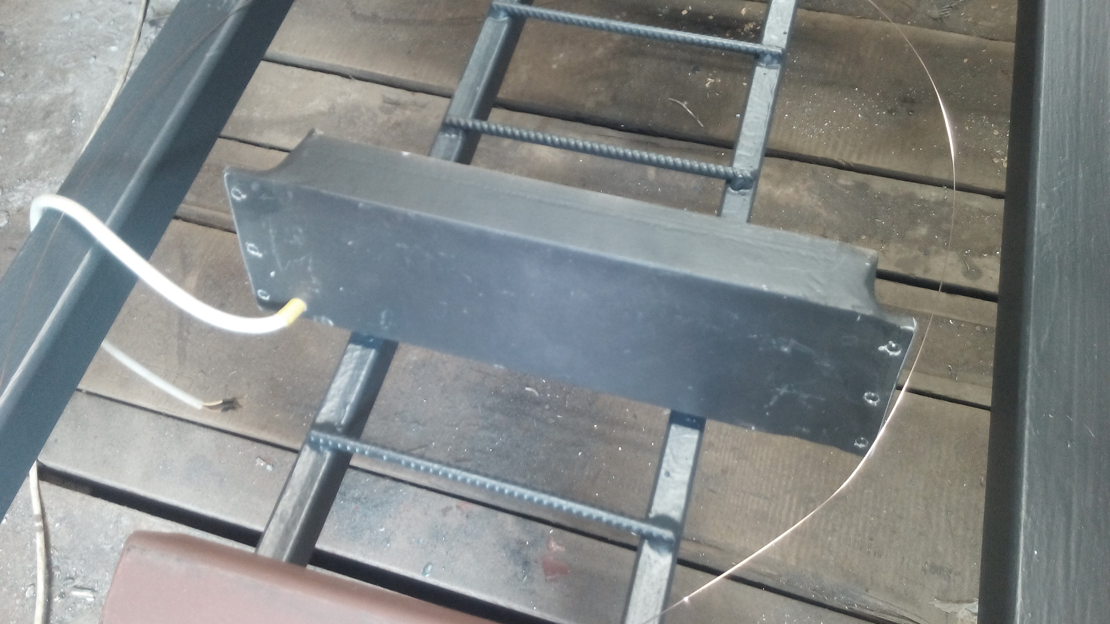

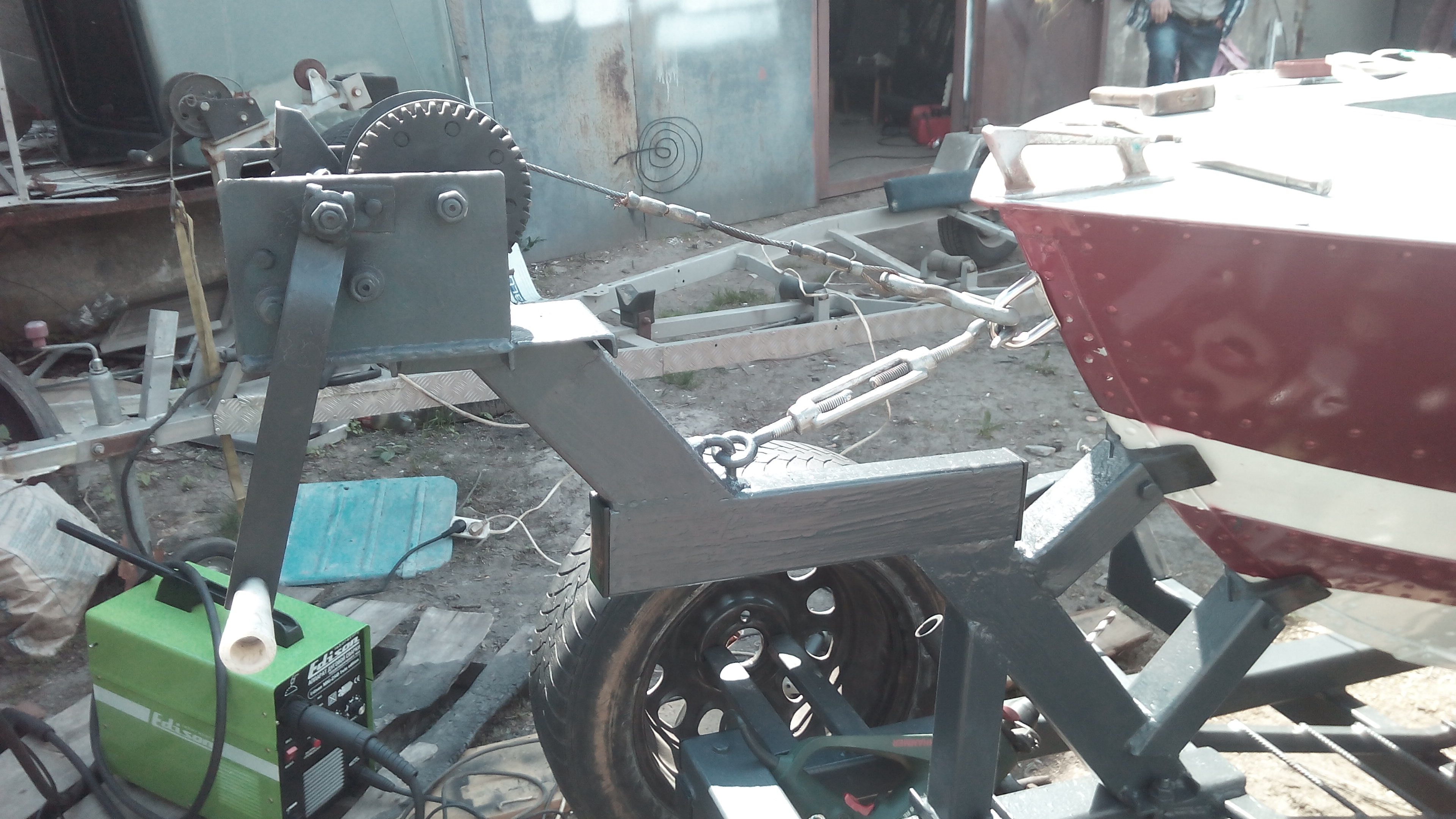

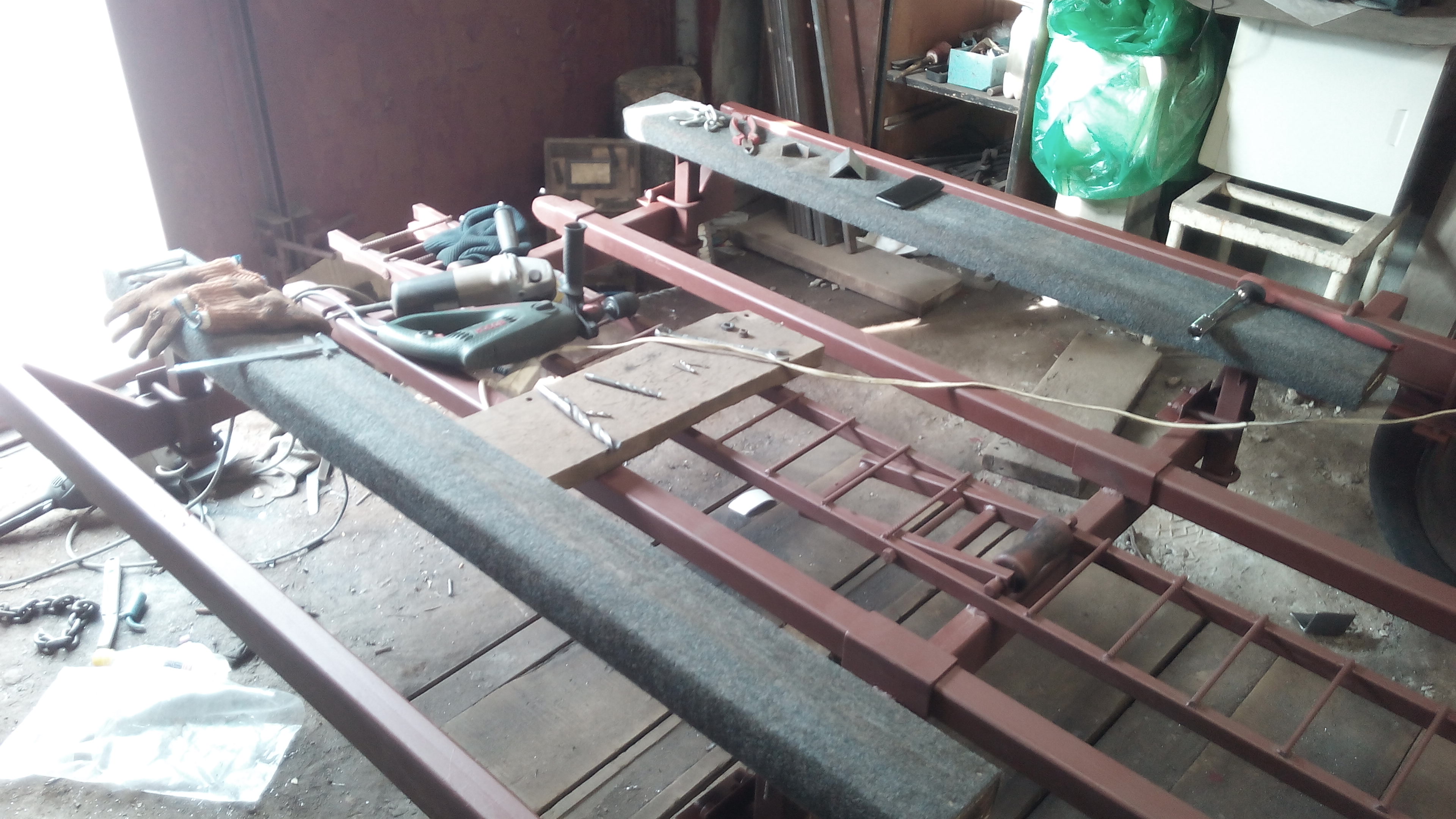

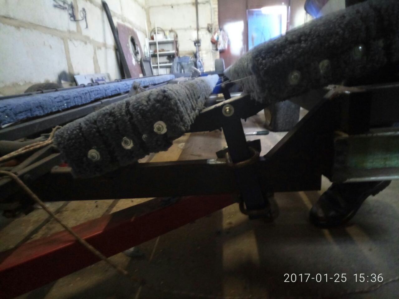

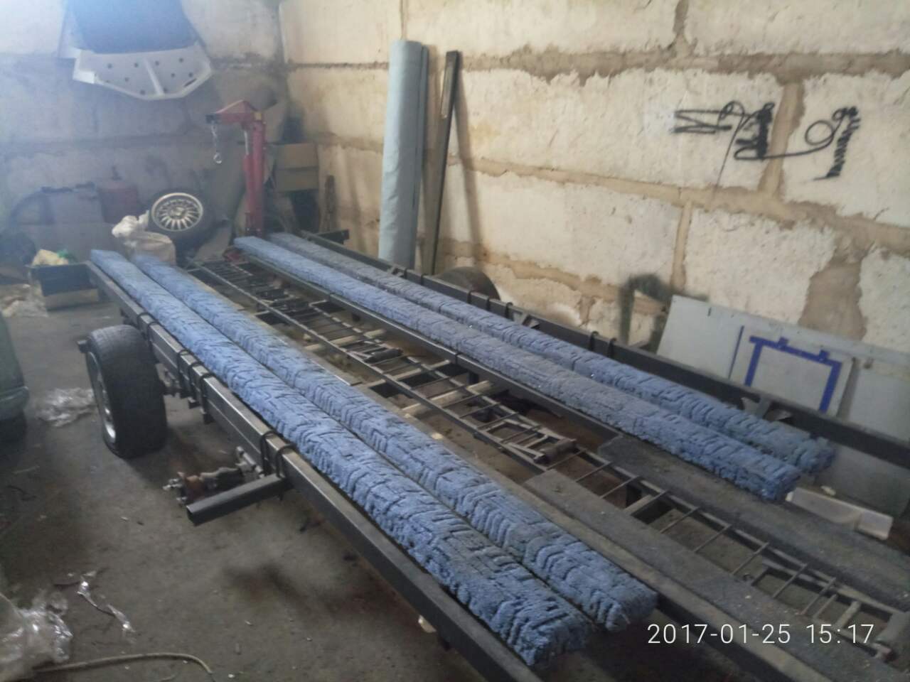

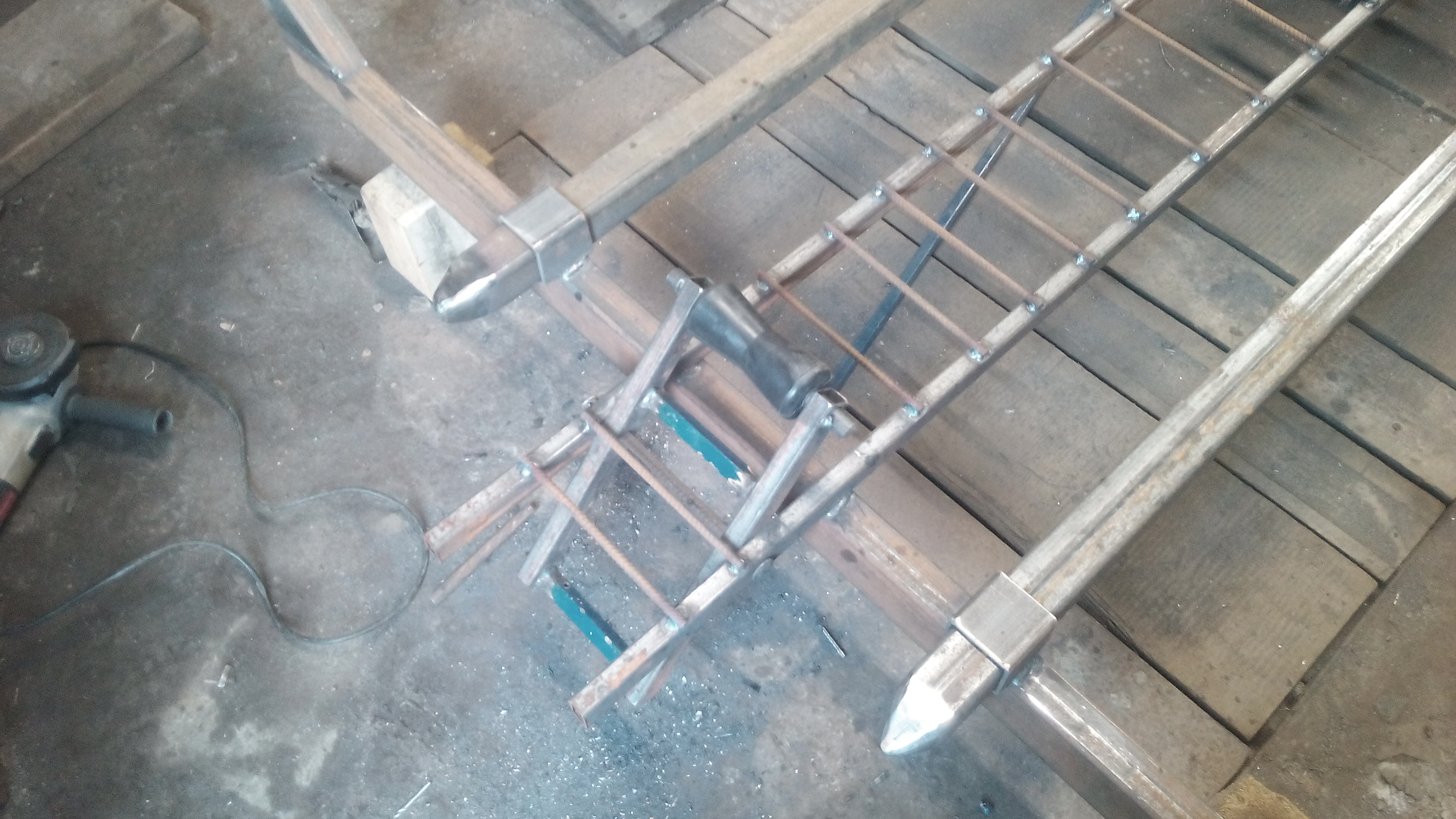

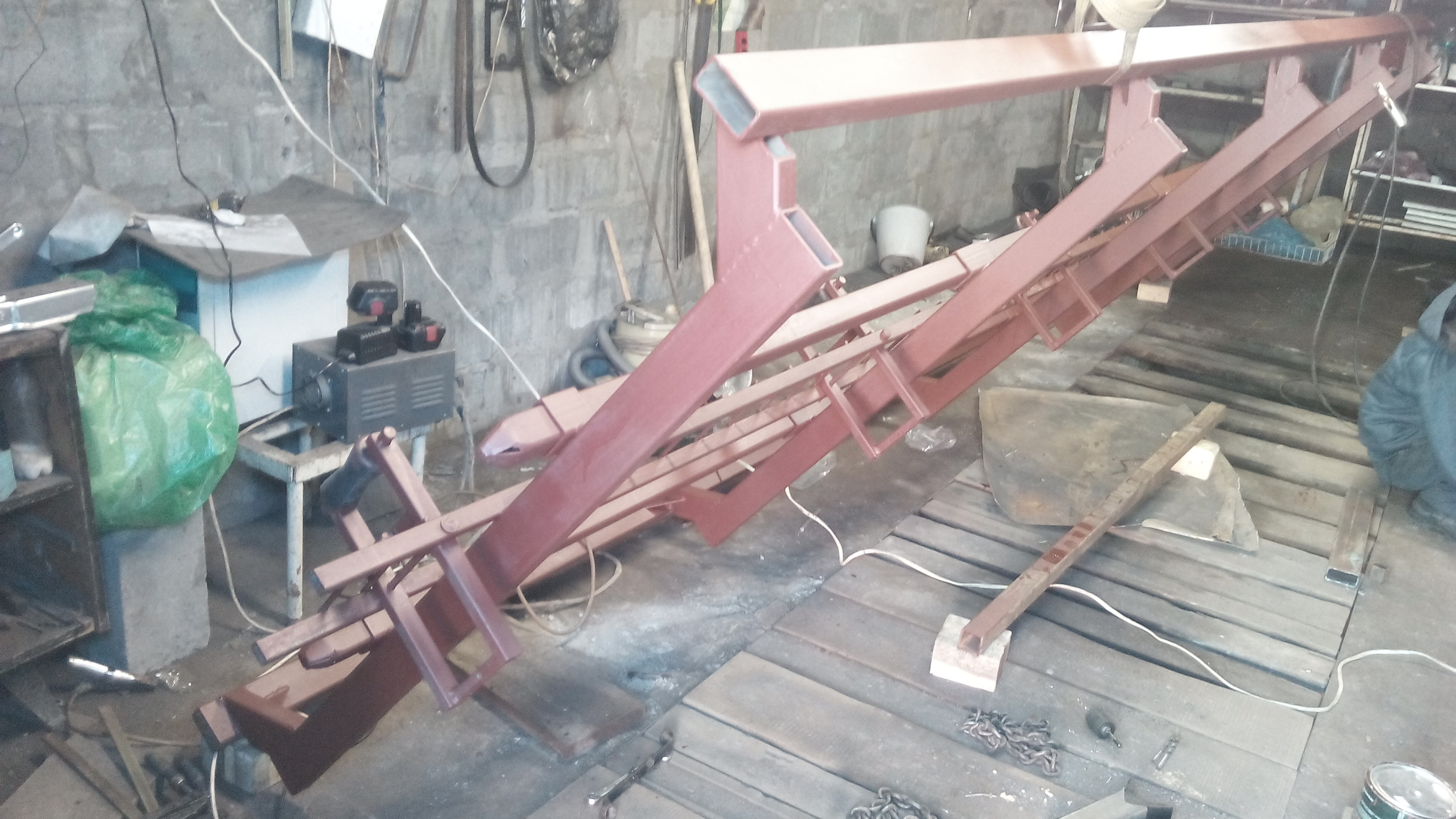

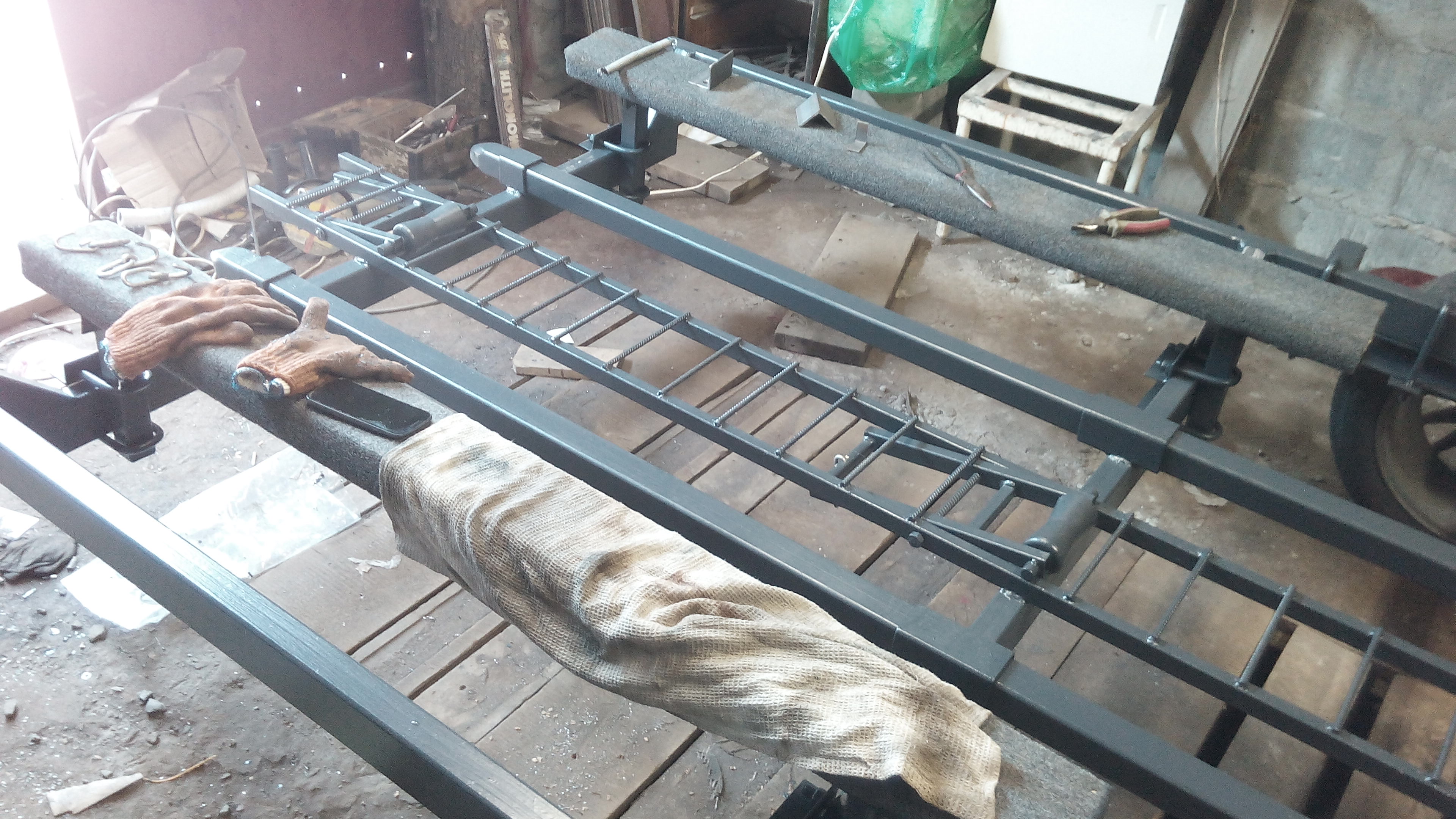

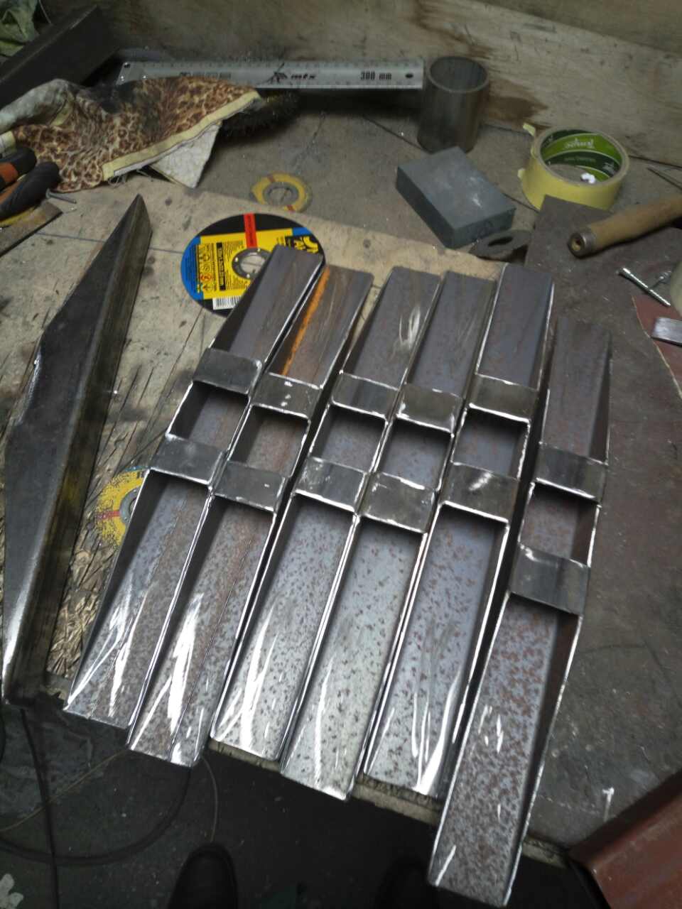

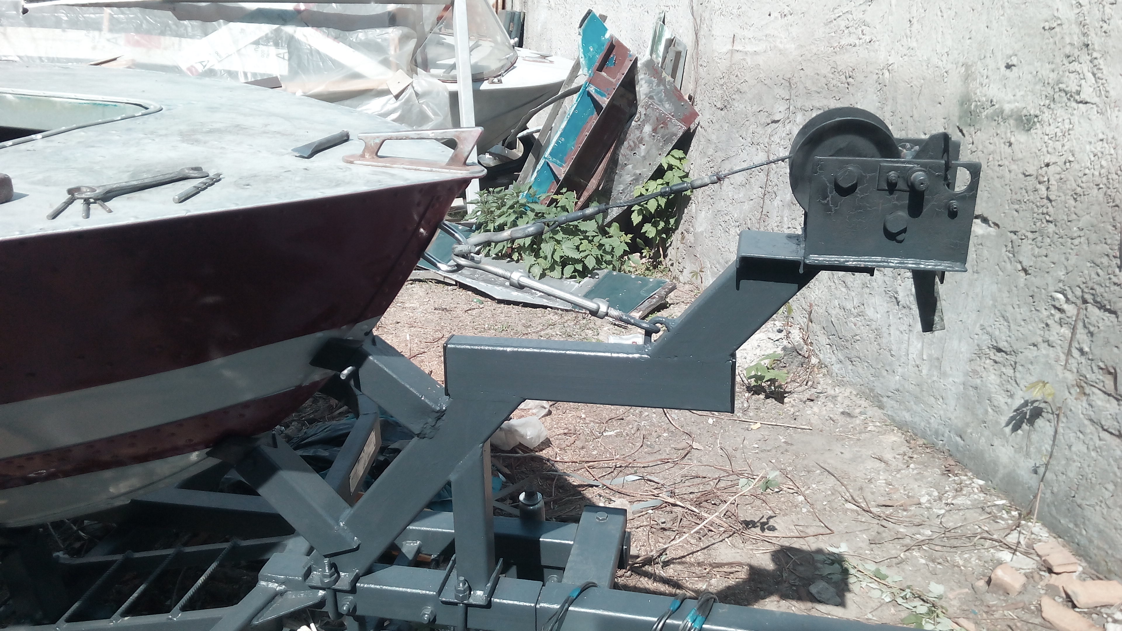

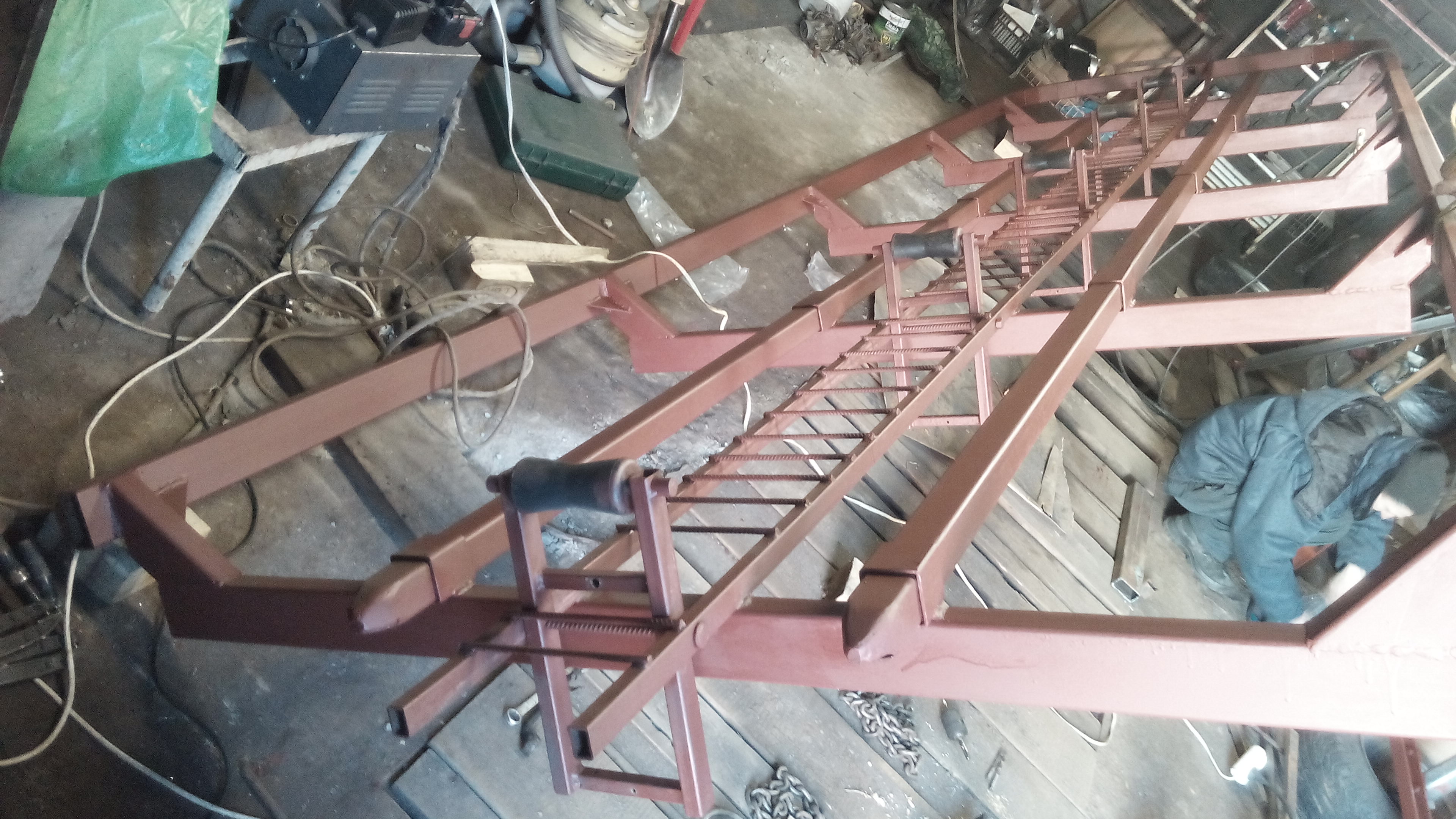

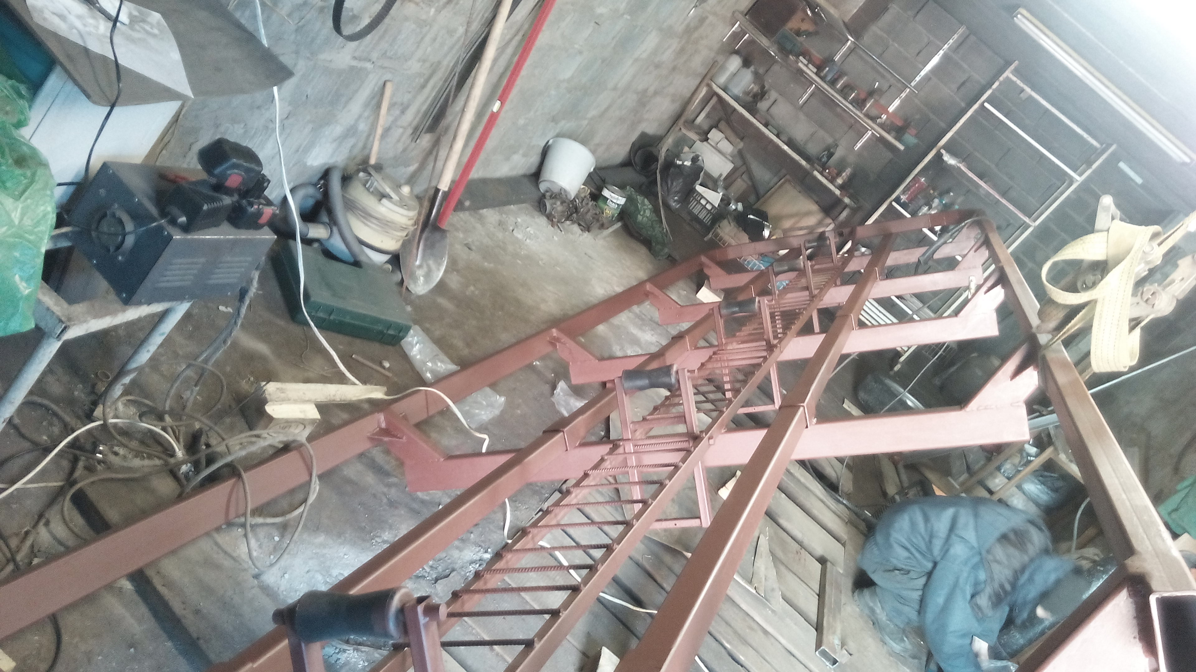

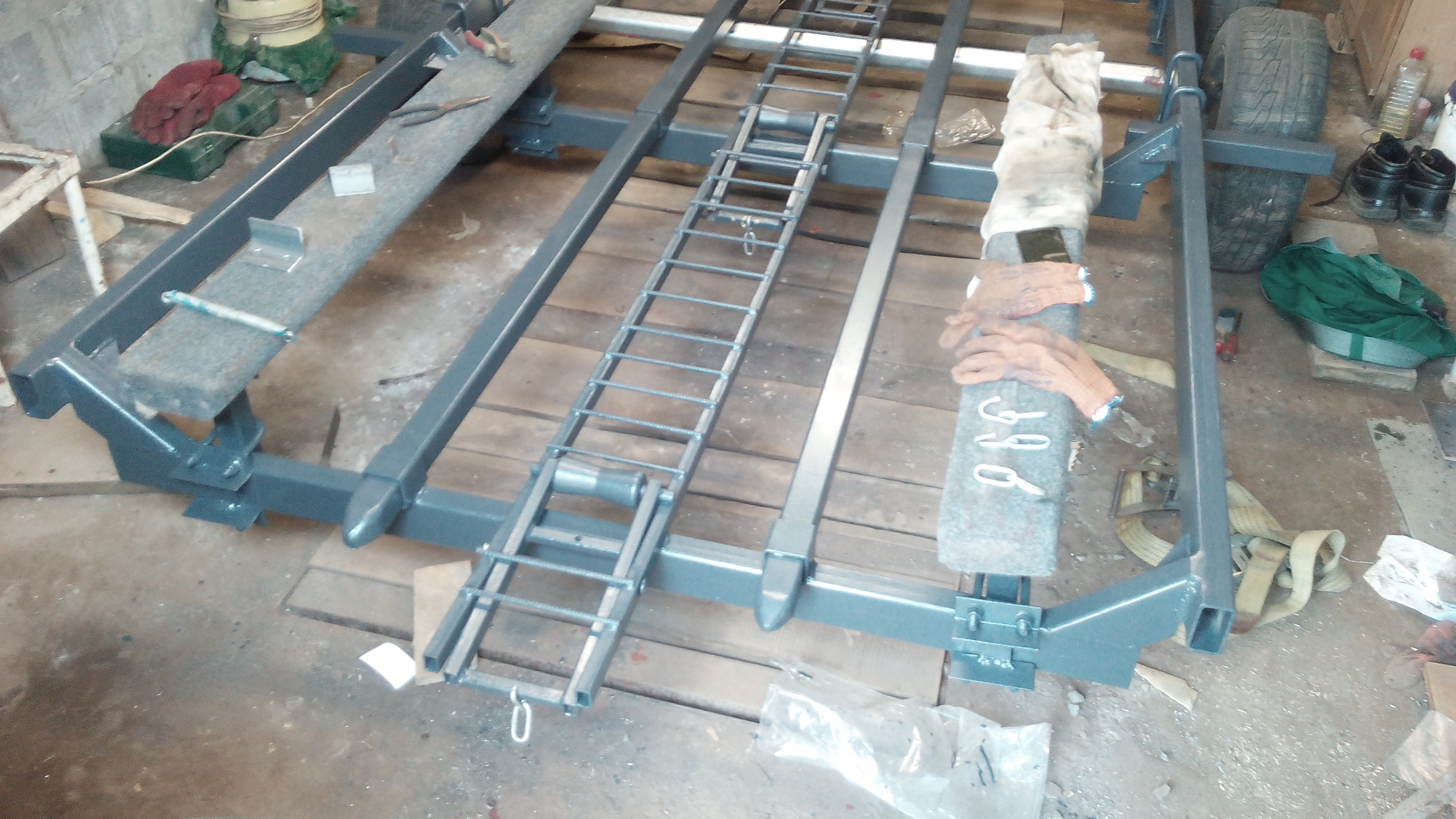

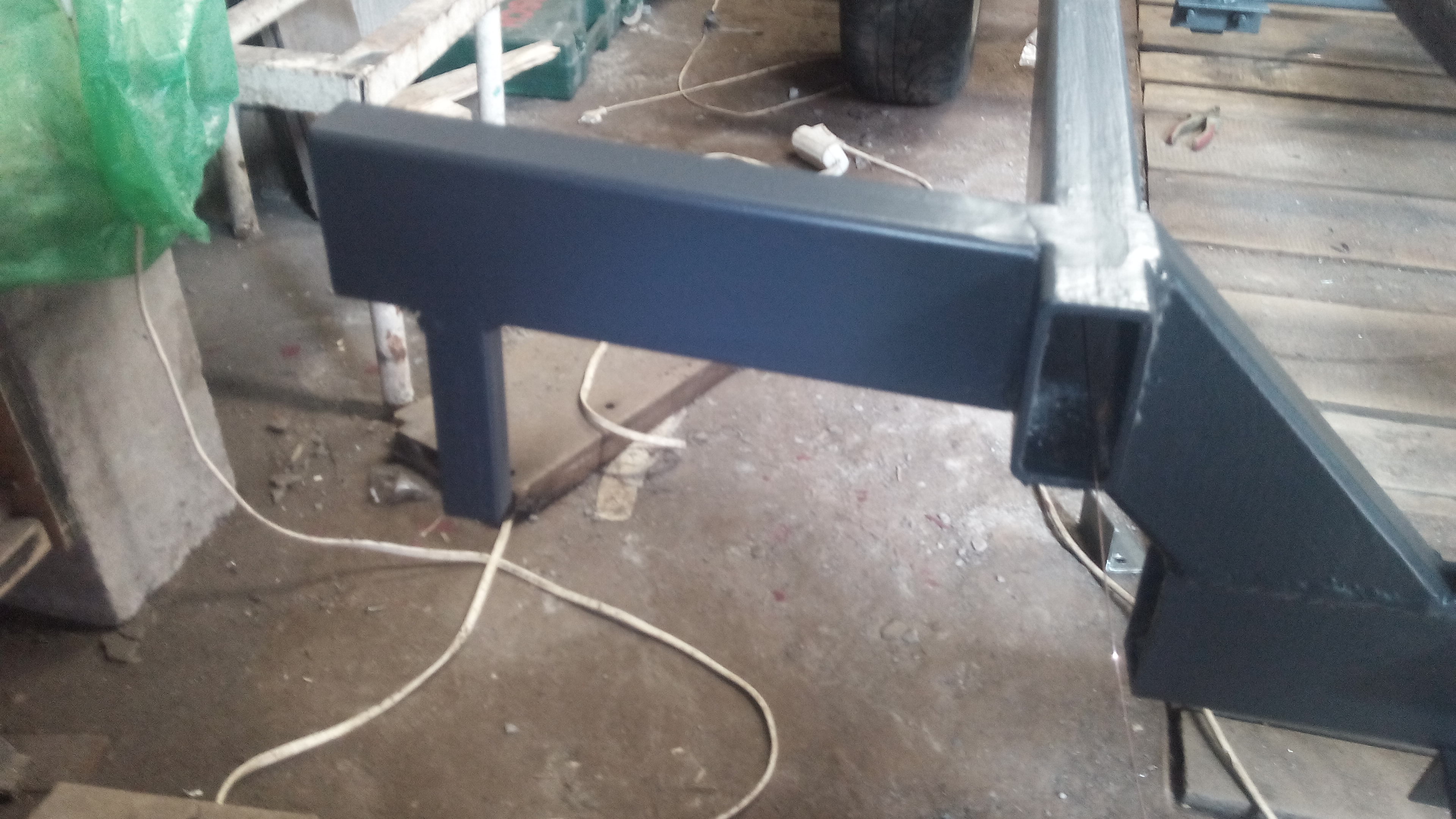

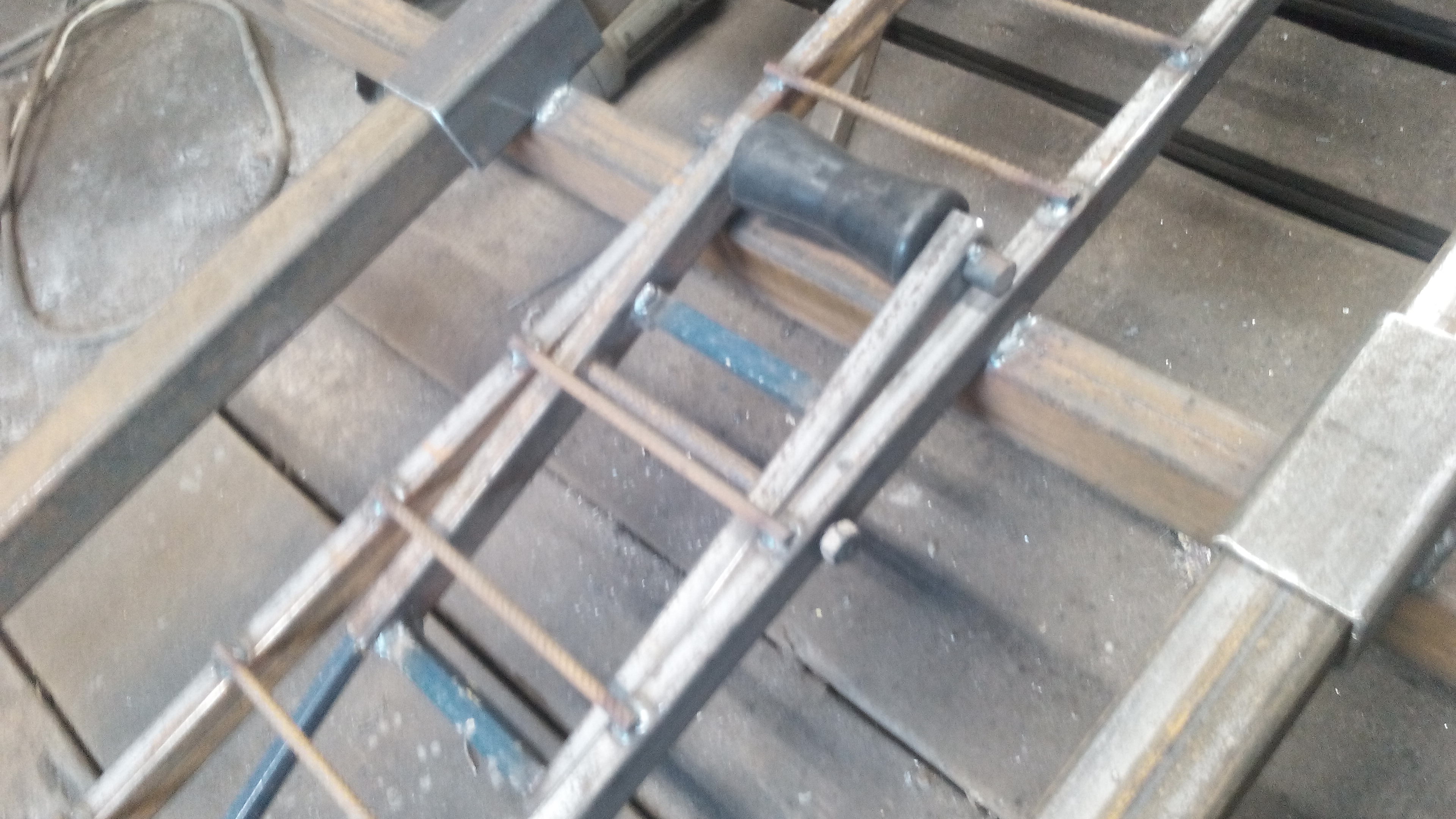

Настуний крок - підйомні кілєві ролики.
П'ять роликів , які будуть піднімати човен над ложементами.
Назва:  IMG_20160327_183650.jpg
Переглядів: 329
Розмір:  1,13 МБ
ID:	121375   Щоб збільшити малюнок, клацніть по ньому
Назва:  IMG_20160327_183654.jpg
Переглядів: 327
Розмір:  1,11 МБ
ID:	121376   Щоб збільшити малюнок, клацніть по ньому
Назва:  IMG_20160327_183701.jpg
Переглядів: 315
Розмір:  1,14 МБ
ID:	121377   Щоб збільшити малюнок, клацніть по ньому
Назва:  IMG_20160327_183721.jpg
Переглядів: 287
Розмір:  1.023,7 КБ
ID:	121378   Щоб збільшити малюнок, клацніть по ньому
Назва:  IMG_20160327_183728.jpg
Переглядів: 299
Розмір:  1,03 МБ
ID:	121379   Щоб збільшити малюнок, клацніть по ньому
Назва:  IMG_20160327_183737.jpg
Переглядів: 286
Розмір:  1,10 МБ
ID:	121380   Щоб збільшити малюнок, клацніть по ньому
Назва:  IMG_20160327_183741.jpg
Переглядів: 293
Розмір:  1,21 МБ
ID:	121381   Щоб збільшити малюнок, клацніть по ньому
Назва:  IMG_20160327_183745.jpg
Переглядів: 270
Розмір:  1,10 МБ
Назва:  IMG_20160327_183753.jpg
Переглядів: 275
Розмір:  1,41 МБ
ID:	121383   Щоб збільшити малюнок, клацніть по ньому
Назва:  IMG_20160327_183810.jpg
Переглядів: 283
Розмір:  1,38 МБ
ID:	121384   Щоб збільшити малюнок, клацніть по ньому
Назва:  IMG_20160327_183816.jpg
Переглядів: 301
Розмір:  1,36 МБ
ID:	121385   Щоб збільшити малюнок, клацніть по ньому
Назва:  IMG_20160327_183824.jpg
Переглядів: 340
Розмір:  1,34 МБ
ID:	121386   Щоб збільшити малюнок, клацніть по ньому
Назва:  IMG_20160327_183833.jpg
Переглядів: 298
Розмір:  1,36 МБ
ID:	121387   Щоб збільшити малюнок, клацніть по ньому
Назва:  IMG_20160327_183844.jpg
Переглядів: 283
Розмір:  1,15 МБ

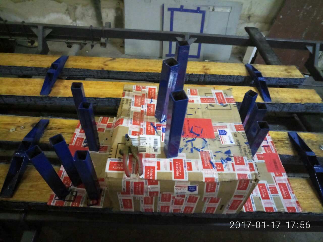

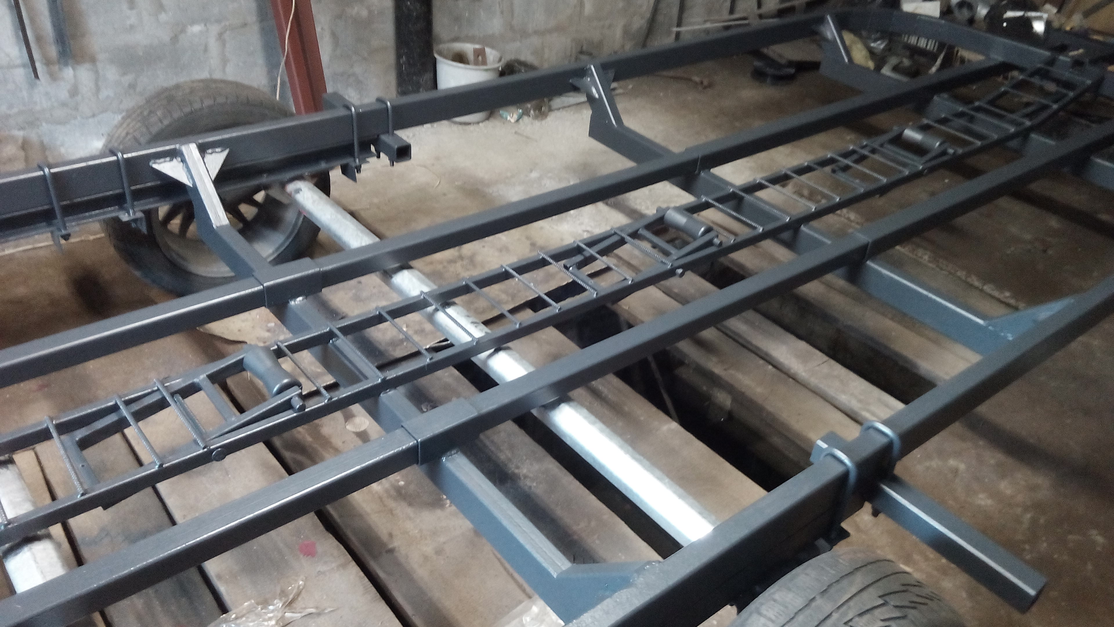

Старий 15.09.2016, 22:39   #10 (permalink)
Аватар для Кацан
Дописи: 2.135
Грунтовка

Старий 15.09.2016, 22:46   #11 (permalink)
Аватар для Кацан
Дописи: 2.135
Підйомний механізм - за основі взяв старий домкрат з жигулів (Андрій28 підігнав) , Сцепний пристрій посилений на 1350 кг. - 500 грн, кріплення для запаски з квадратної труби 20*40мм
Назва:  IMG_20160403_091600.jpg
Переглядів: 279
Розмір:  1,42 МБ
ID:	121399   Щоб збільшити малюнок, клацніть по ньому
Назва:  IMG_20160403_153507.jpg
Переглядів: 344
Розмір:  1,37 МБ
ID:	121400   Щоб збільшити малюнок, клацніть по ньому
Назва:  IMG_20160403_153513.jpg
Переглядів: 289
Розмір:  1,04 МБ
ID:	121401   Щоб збільшити малюнок, клацніть по ньому
Назва:  IMG_20160403_153517.jpg
Переглядів: 279
Розмір:  1,30 МБ
ID:	121402   Щоб збільшити малюнок, клацніть по ньому
Назва:  IMG_20160403_153523.jpg
Переглядів: 282
Розмір:  1,45 МБ
ID:	121403   Щоб збільшити малюнок, клацніть по ньому
Назва:  IMG_20160403_153527.jpg
Переглядів: 292
Розмір:  1,25 МБ
ID:	121404   Щоб збільшити малюнок, клацніть по ньому
Назва:  IMG_20160403_153535.jpg
Переглядів: 265
Розмір:  1,34 МБ
ID:	121405   Щоб збільшити малюнок, клацніть по ньому
Назва:  IMG_20160405_091606.jpg
Переглядів: 262
Розмір:  1,44 МБ
Назва:  IMG_20160405_165614.jpg
Переглядів: 289
Розмір:  1,37 МБ
ID:	121407   Щоб збільшити малюнок, клацніть по ньому
Назва:  IMG_20160405_165636.jpg
Переглядів: 283
Розмір:  1,07 МБ
ID:	121408   Щоб збільшити малюнок, клацніть по ньому
Назва:  IMG_20160406_095448.jpg
Переглядів: 293
Розмір:  1,00 МБ
ID:	121409   Щоб збільшити малюнок, клацніть по ньому
Назва:  IMG_20160406_095444.jpg
Переглядів: 281
Розмір:  939,6 КБ

Старий 15.09.2016, 22:50   #12 (permalink)
Аватар для Кацан
Дописи: 2.135

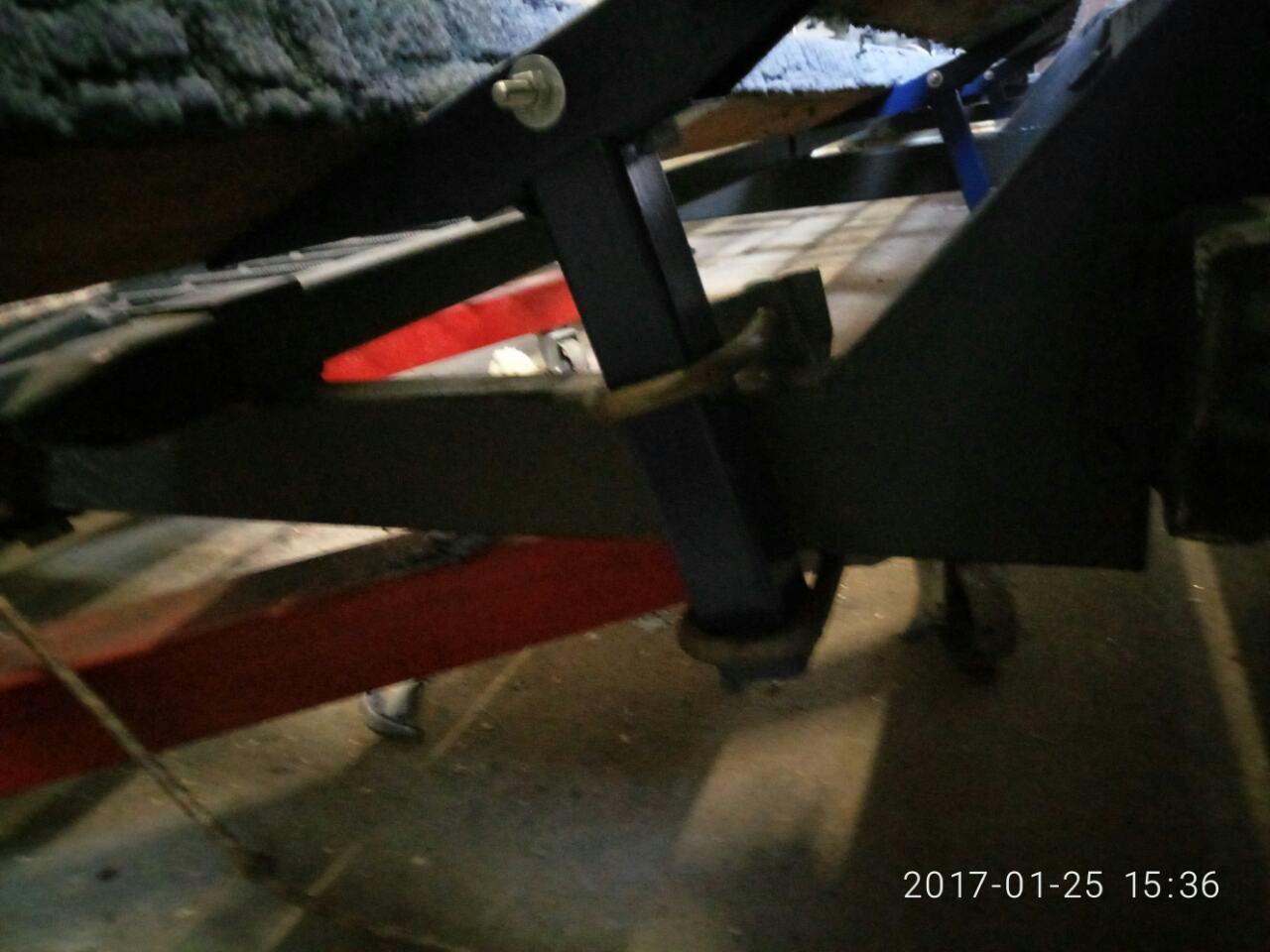

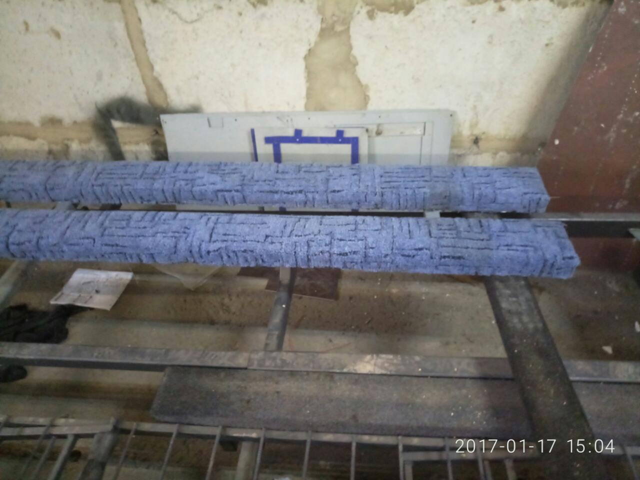

Закріпив швеллєр до рами, завляки П-образним скобам, і зробив тимчасові ложементи , так як бюджет піджимав.
Назва:  IMG_20160405_165643.jpg
Переглядів: 310
Розмір:  1,21 МБ
ID:	121411   Щоб збільшити малюнок, клацніть по ньому
Назва:  IMG_20160405_165650.jpg
Переглядів: 292
Розмір:  1,15 МБ
ID:	121412   Щоб збільшити малюнок, клацніть по ньому
Назва:  IMG_20160405_165656.jpg
Переглядів: 285
Розмір:  1,38 МБ
ID:	121413   Щоб збільшити малюнок, клацніть по ньому
Назва:  IMG_20160405_165700.jpg
Переглядів: 280
Розмір:  1,17 МБ
ID:	121414   Щоб збільшити малюнок, клацніть по ньому
Назва:  IMG_20160405_165703.jpg
Переглядів: 301
Розмір:  1,05 МБ
ID:	121415   Щоб збільшити малюнок, клацніть по ньому
Назва:  IMG_20160405_165708.jpg
Переглядів: 273
Розмір:  1.013,9 КБ
@lexandr (16.09.2016)
Старий 15.09.2016, 22:53   #13 (permalink)
Аватар для Кацан
Дописи: 2.135
Фарбування.
Купив чорну і сіру фарбу по 900 грам, змішав і отримав колір, який мене цілком влаштовував.
Назва:  IMG_20160406_160311.jpg
Переглядів: 313
Розмір:  1,18 МБ
ID:	121417   Щоб збільшити малюнок, клацніть по ньому
Назва:  IMG_20160406_160313.jpg
Переглядів: 294
Розмір:  1,12 МБ
ID:	121418   Щоб збільшити малюнок, клацніть по ньому
Назва:  IMG_20160406_160323.jpg
Переглядів: 291
Розмір:  1,15 МБ
ID:	121419   Щоб збільшити малюнок, клацніть по ньому
Назва:  IMG_20160406_160335.jpg
Переглядів: 298
Розмір:  1,34 МБ
ID:	121420   Щоб збільшити малюнок, клацніть по ньому
Назва:  IMG_20160406_160341.jpg
Переглядів: 293
Розмір:  1,21 МБ
ID:	121421   Щоб збільшити малюнок, клацніть по ньому
Назва:  IMG_20160406_160345.jpg
Переглядів: 269
Розмір:  1,35 МБ

Старий 15.09.2016, 23:02   #14 (permalink)
Аватар для Кацан
Дописи: 2.135

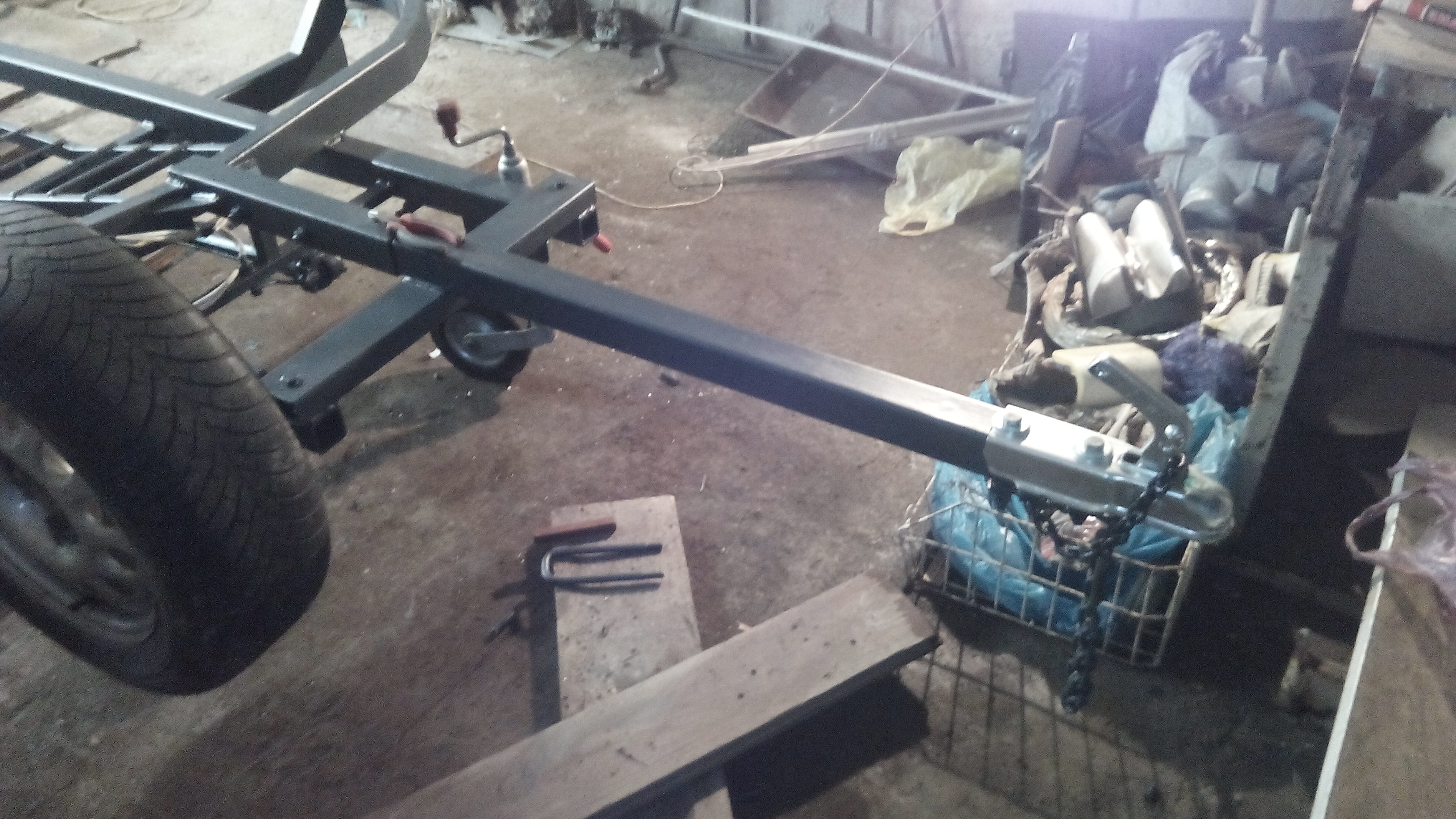

Габаріти, стопи, повороти - закріпив , протягнув проводку.
Повісив запаску і поставив манєврове колесо.
http://www.youtube.com/watch?v=_dCVxHzPwKY
Назва:  IMG_20160409_130258.jpg
Переглядів: 299
Розмір:  754,2 КБ
ID:	121423   Щоб збільшити малюнок, клацніть по ньому
Назва:  IMG_20160409_130304.jpg
Переглядів: 365
Розмір:  1,10 МБ
ID:	121424   Щоб збільшити малюнок, клацніть по ньому
Назва:  IMG_20160409_130309.jpg
Переглядів: 278
Розмір:  1,10 МБ
ID:	121425   Щоб збільшити малюнок, клацніть по ньому
Назва:  IMG_20160409_130314.jpg
Переглядів: 271
Розмір:  880,9 КБ
ID:	121426   Щоб збільшити малюнок, клацніть по ньому
Назва:  IMG_20160409_130319.jpg
Переглядів: 280
Розмір:  813,8 КБ
ID:	121427   Щоб збільшити малюнок, клацніть по ньому
Назва:  IMG_20160409_130326.jpg
Переглядів: 267
Розмір:  877,2 КБ
ID:	121428   Щоб збільшити малюнок, клацніть по ньому
Назва:  IMG_20160409_130339.jpg
Переглядів: 299
Розмір:  667,2 КБ
ID:	121429   Щоб збільшити малюнок, клацніть по ньому
Назва:  IMG_20160409_130347.jpg
Переглядів: 301
Розмір:  1,15 МБ
Назва:  IMG_20160409_143725.jpg
Переглядів: 297
Розмір:  1,08 МБ
ID:	121431   Щоб збільшити малюнок, клацніть по ньому
Назва:  IMG_20160409_143729.jpg
Переглядів: 264
Розмір:  1,09 МБ
ID:	121432   Щоб збільшити малюнок, клацніть по ньому
Назва:  IMG_20160409_143738.jpg
Переглядів: 277
Розмір:  766,8 КБ
ID:	121433   Щоб збільшити малюнок, клацніть по ньому
Назва:  IMG_20160409_143743.jpg
Переглядів: 283
Розмір:  1.005,6 КБ
ID:	121434   Щоб збільшити малюнок, клацніть по ньому
Назва:  IMG_20160412_124958.jpg
Переглядів: 262
Розмір:  1,06 МБ
ID:	121435   Щоб збільшити малюнок, клацніть по ньому
Назва:  IMG_20160412_125000.jpg
Переглядів: 283
Розмір:  1,06 МБ
ID:	121436   Щоб збільшити малюнок, клацніть по ньому
Назва:  IMG_20160412_125016.jpg
Переглядів: 278
Розмір:  811,2 КБ
ID:	121437   Щоб збільшити малюнок, клацніть по ньому
Назва:  IMG_20160412_125023.jpg
Переглядів: 268
Розмір:  1,32 МБ
Назва:  IMG_20160412_125044.jpg
Переглядів: 272
Розмір:  1,31 МБ
ID:	121439   Щоб збільшити малюнок, клацніть по ньому
Назва:  IMG_20160412_125053.jpg
Переглядів: 328
Розмір:  1,37 МБ
@lexandr (16.09.2016), MAX (16.09.2016), MERLIN (16.09.2016), БАКЕНН (16.09.2016), Валера М (16.09.2016)

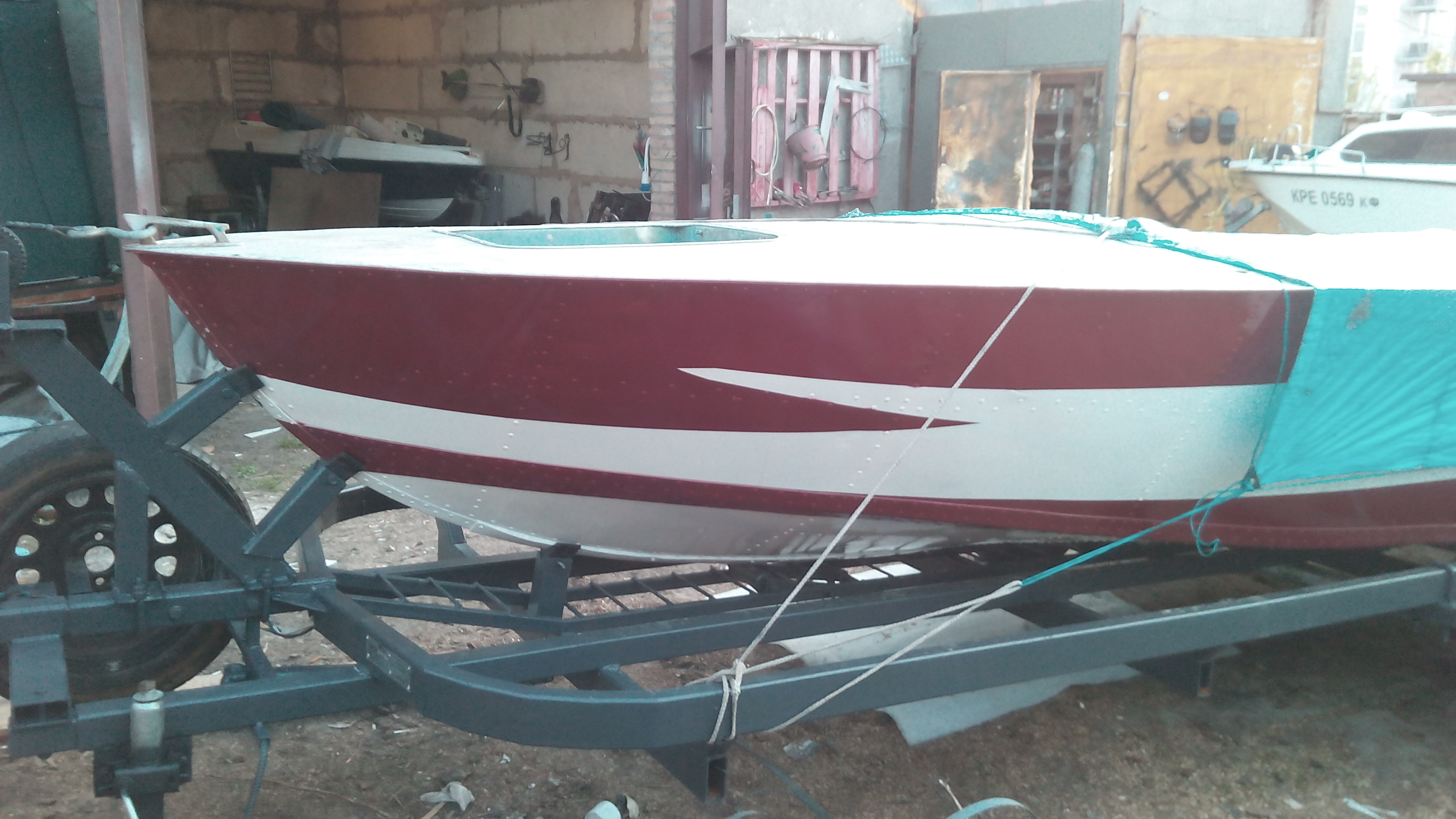

Нове життя , перший раз викотив на подвір'я
Назва:  IMG_20160412_130045.jpg
Переглядів: 420
Розмір:  1,04 МБ
ID:	121441   Щоб збільшити малюнок, клацніть по ньому
Назва:  IMG_20160412_130048.jpg
Переглядів: 367
Розмір:  1,07 МБ
ID:	121442   Щоб збільшити малюнок, клацніть по ньому
Назва:  IMG_20160412_130058.jpg
Переглядів: 398
Розмір:  1,01 МБ
ID:	121443   Щоб збільшити малюнок, клацніть по ньому
Назва:  IMG_20160412_130102.jpg
Переглядів: 361
Розмір:  1,14 МБ
@lexandr (16.09.2016), MAX (16.09.2016), Валера М (16.09.2016), Пух (19.09.2016)

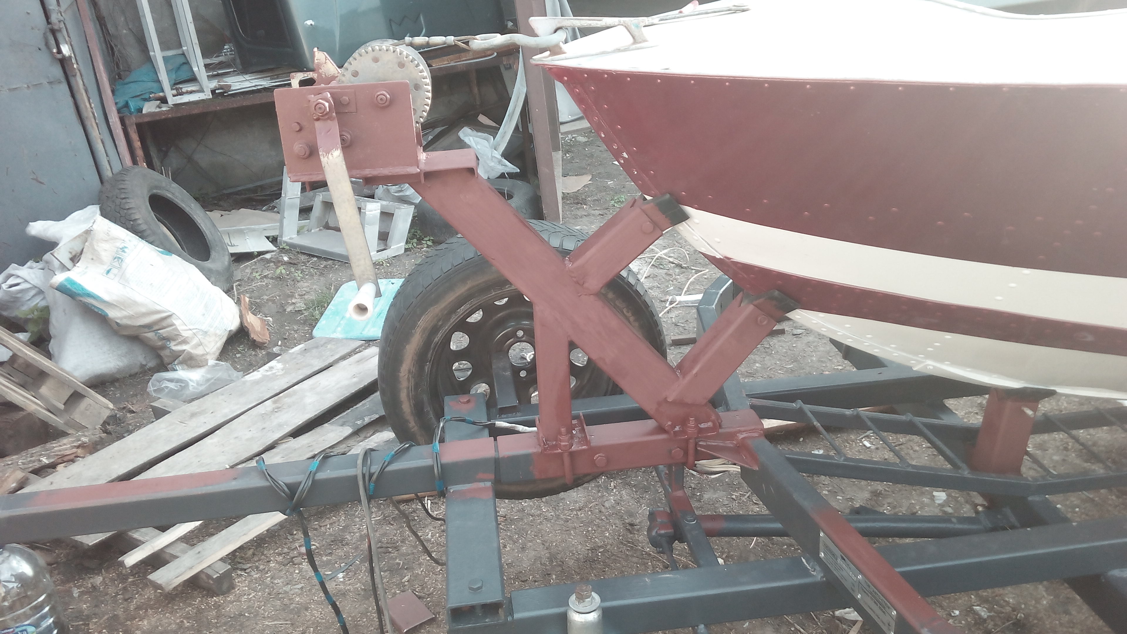

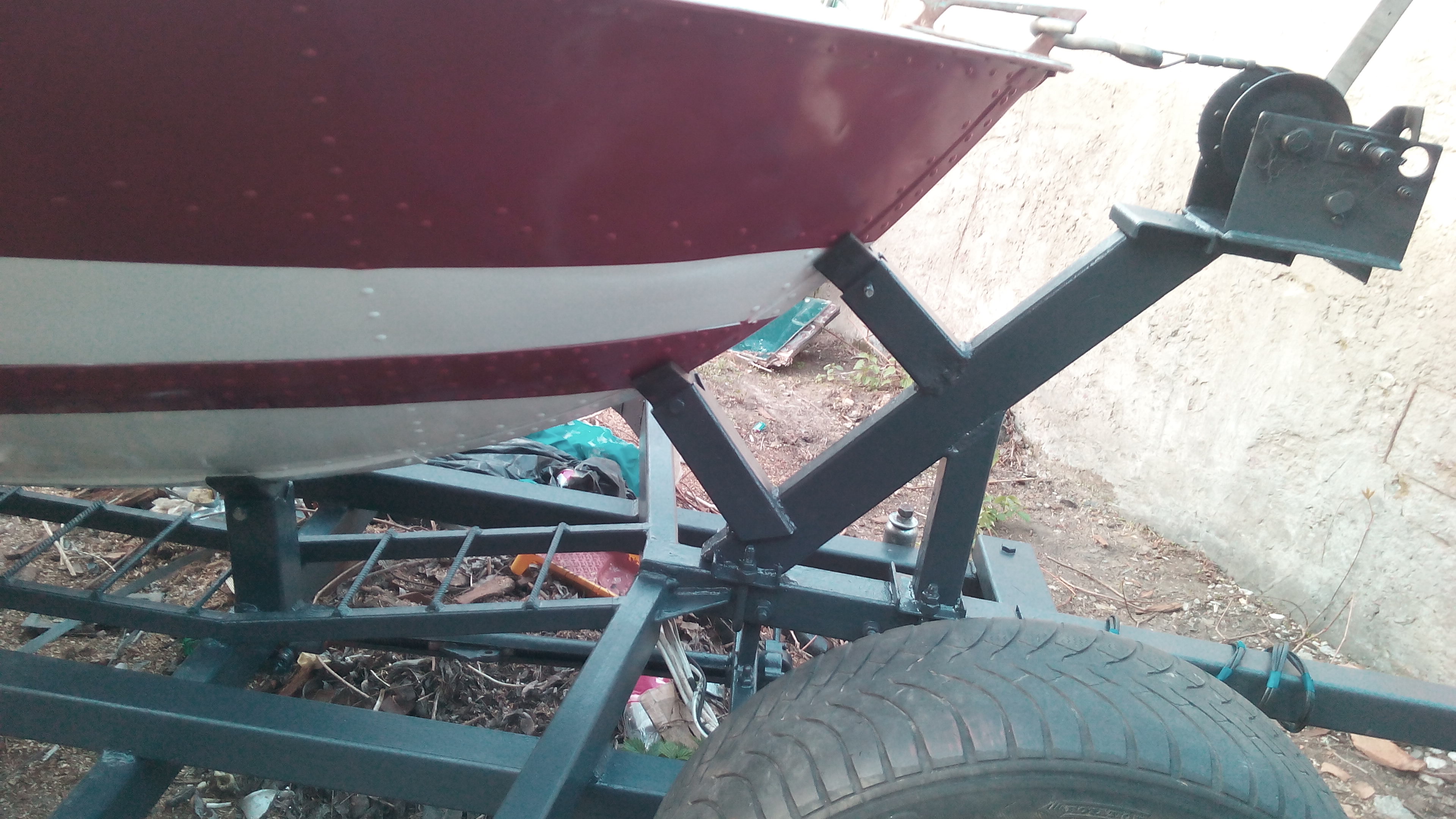

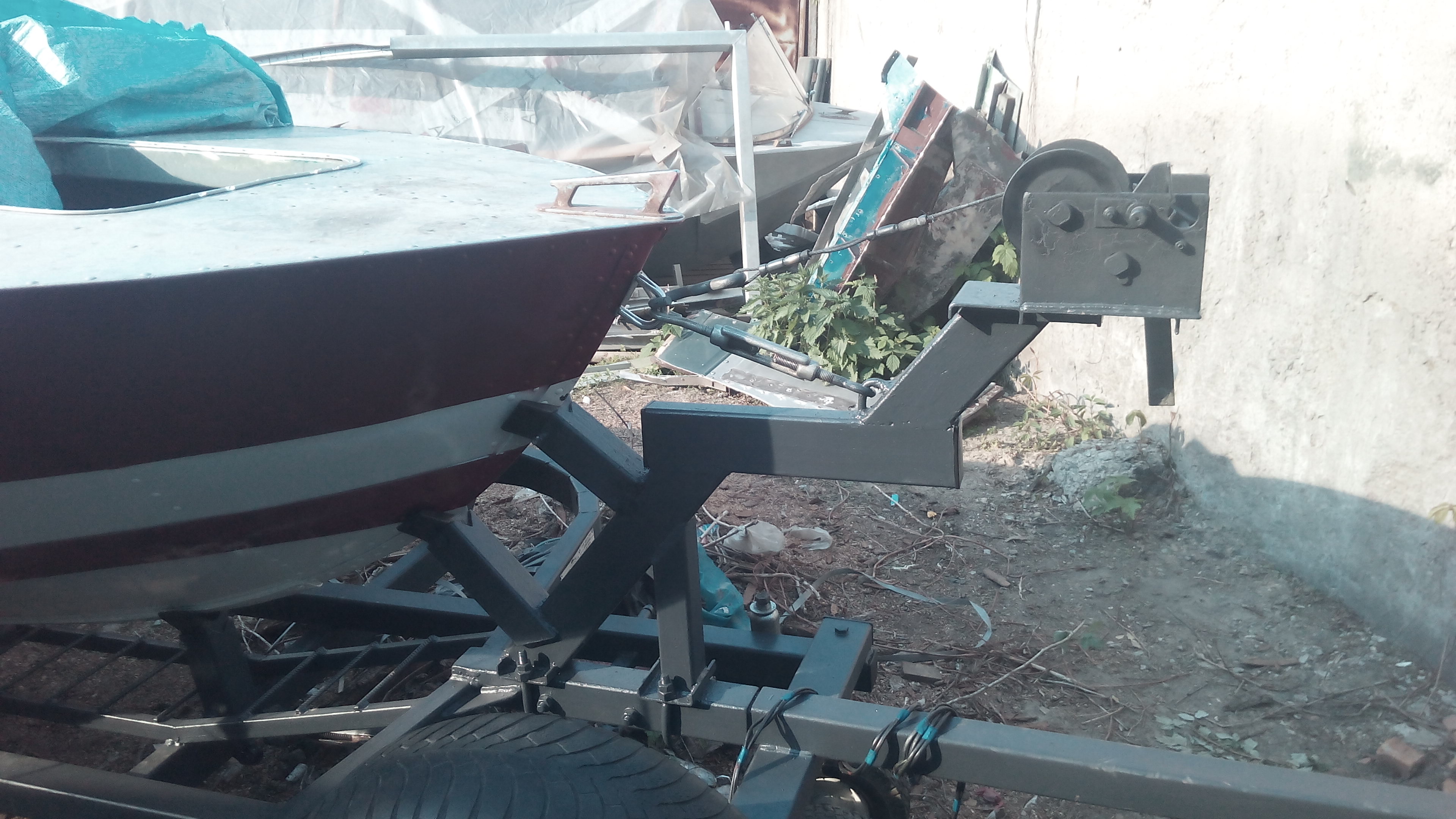

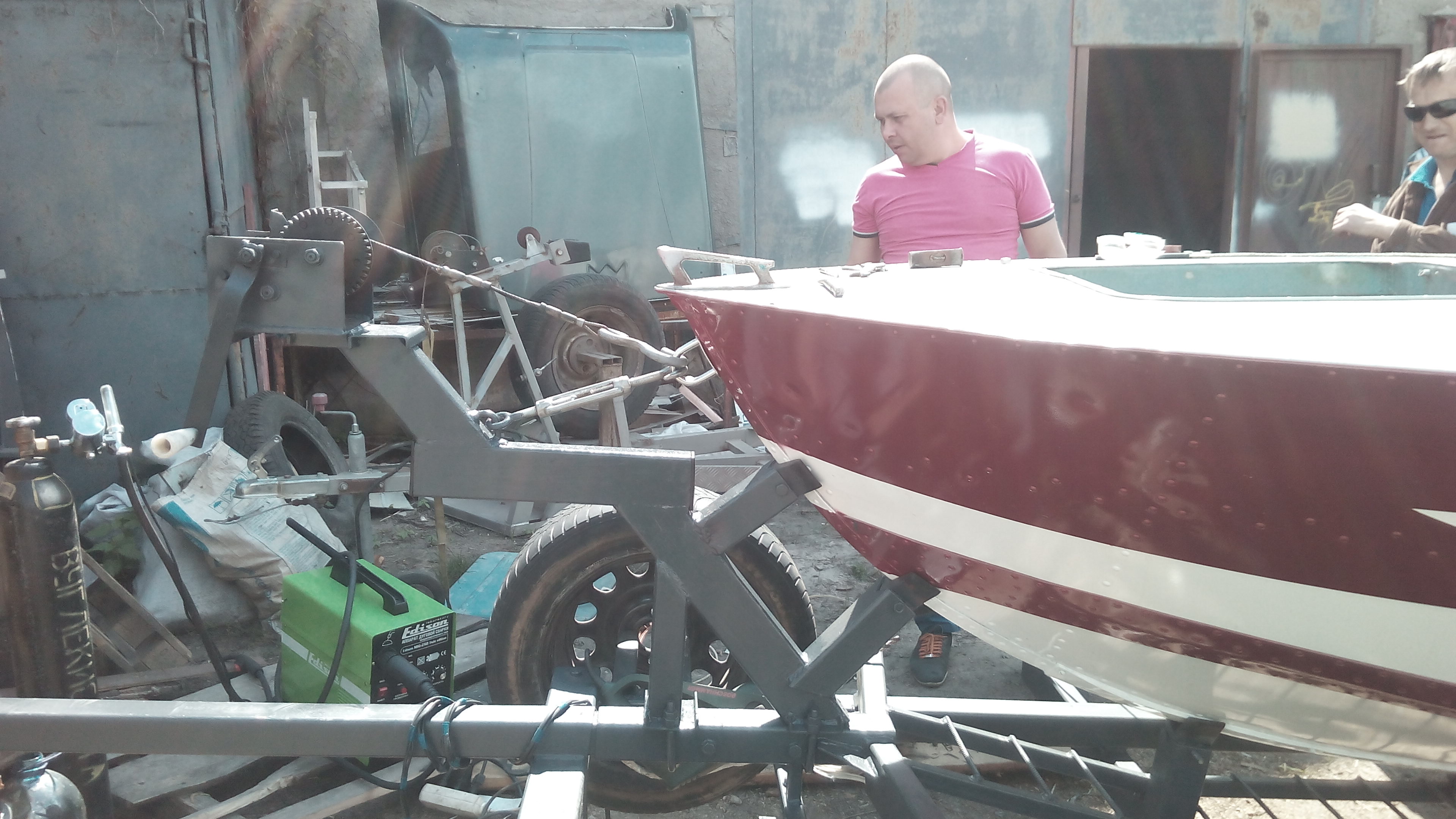

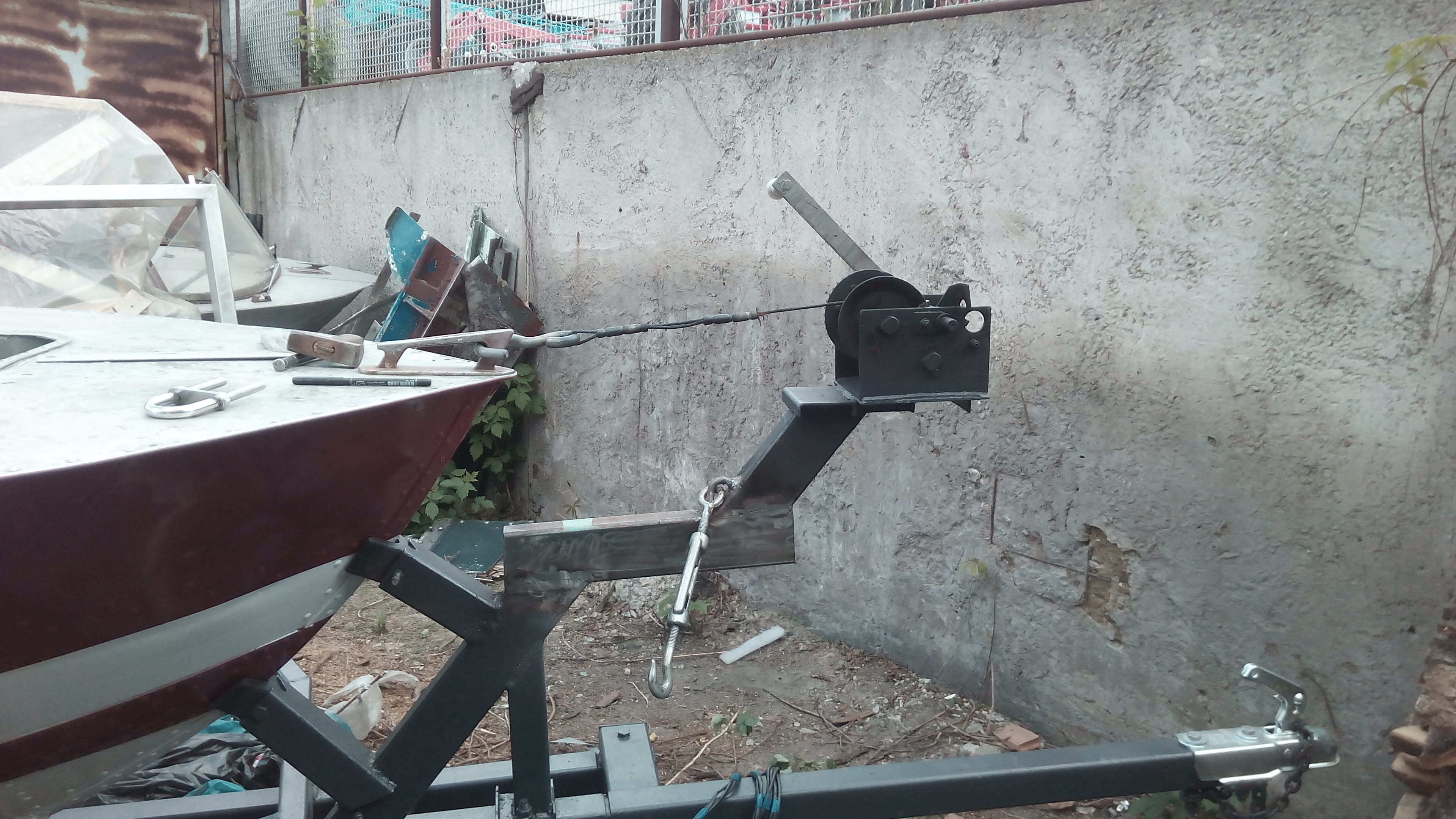

Носовий упор робив по місту, коли човен був на лафєті.
З першої спроби зробив не вдало, так як лебідка упиралася в ніс човна.
Назва:  IMG_20160428_183052.jpg
Переглядів: 350
Розмір:  1,01 МБ
ID:	121445   Щоб збільшити малюнок, клацніть по ньому
Назва:  IMG_20160428_194640.jpg
Переглядів: 361
Розмір:  1,02 МБ
ID:	121446   Щоб збільшити малюнок, клацніть по ньому
Назва:  IMG_20160428_194658.jpg
Переглядів: 365
Розмір:  1,24 МБ
ID:	121447   Щоб збільшити малюнок, клацніть по ньому
Назва:  IMG_20160428_194701.jpg
Переглядів: 360
Розмір:  1,04 МБ
ID:	121448   Щоб збільшити малюнок, клацніть по ньому
Назва:  IMG_20160428_194704.jpg
Переглядів: 345
Розмір:  879,3 КБ
@lexandr (16.09.2016), Валера М (16.09.2016)

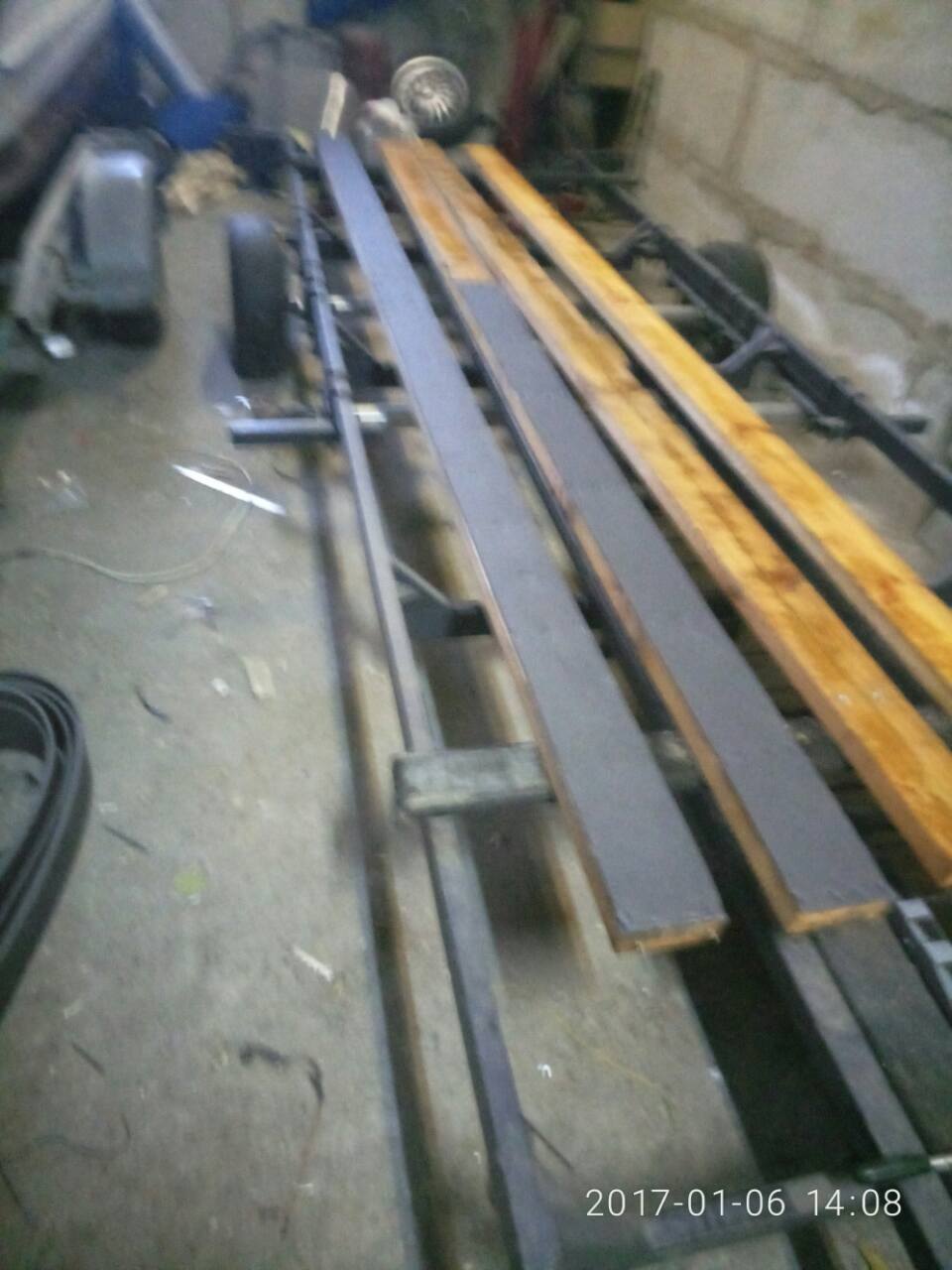

Старий 15.09.2016, 23:13   #17 (permalink)
Аватар для Кацан
Дописи: 2.135

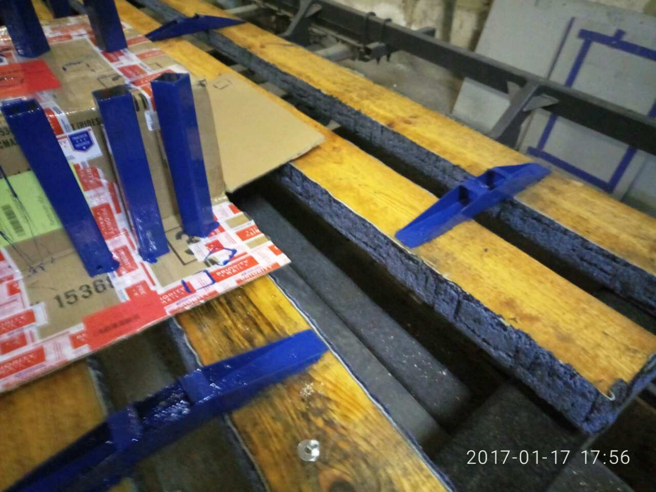

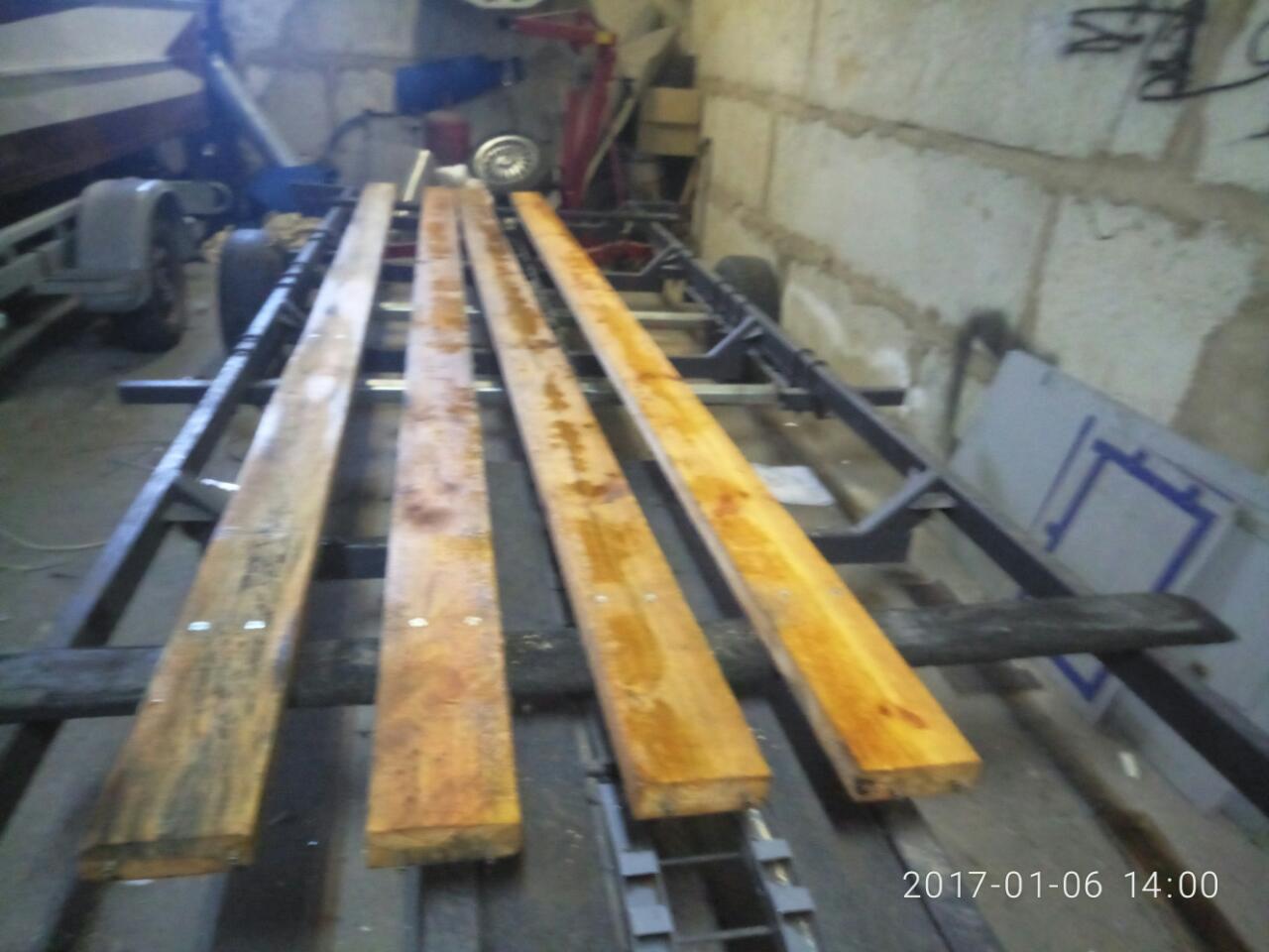

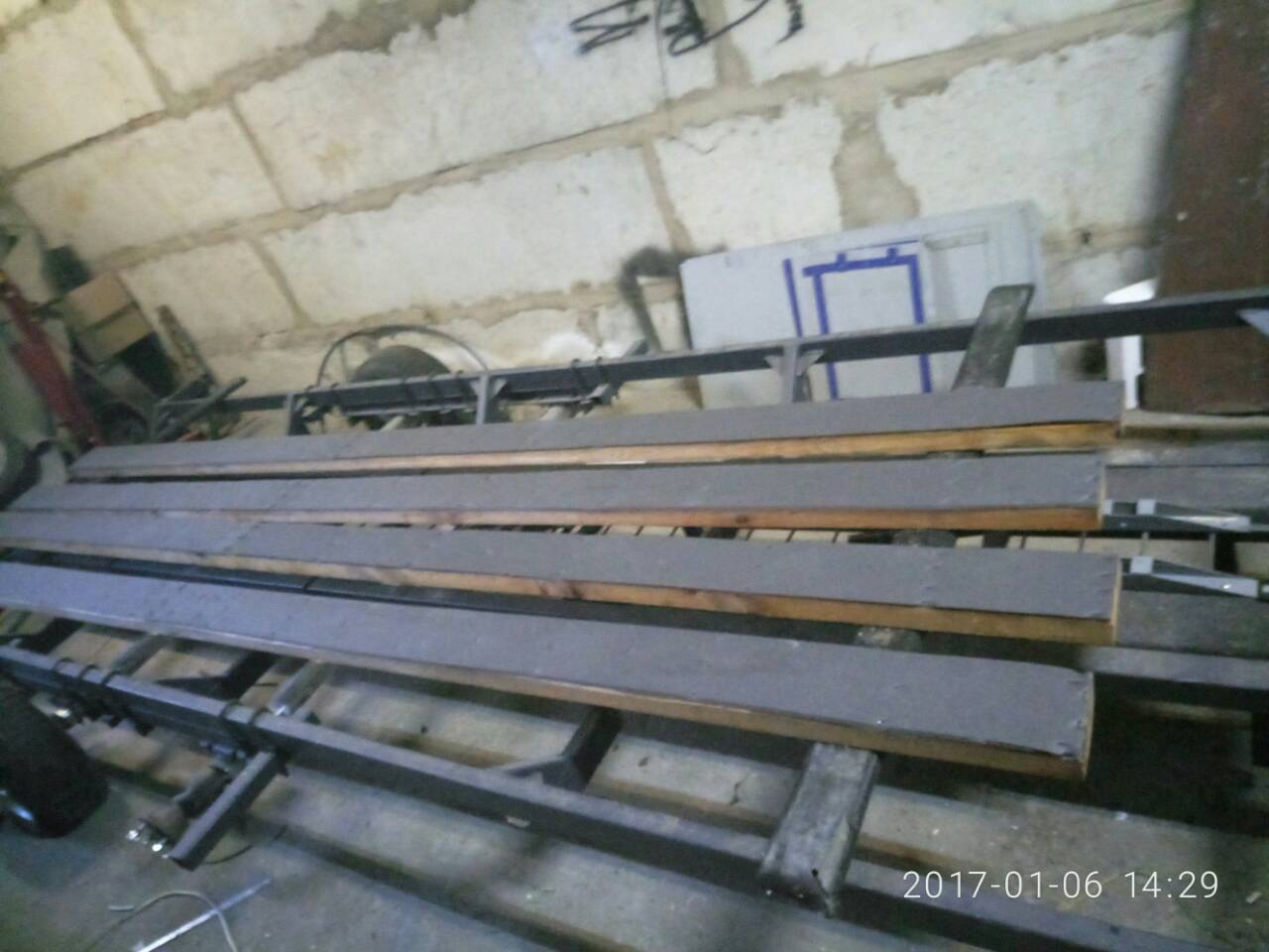

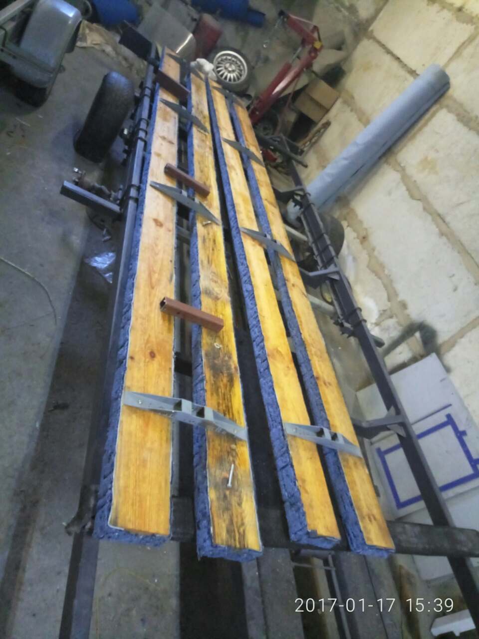

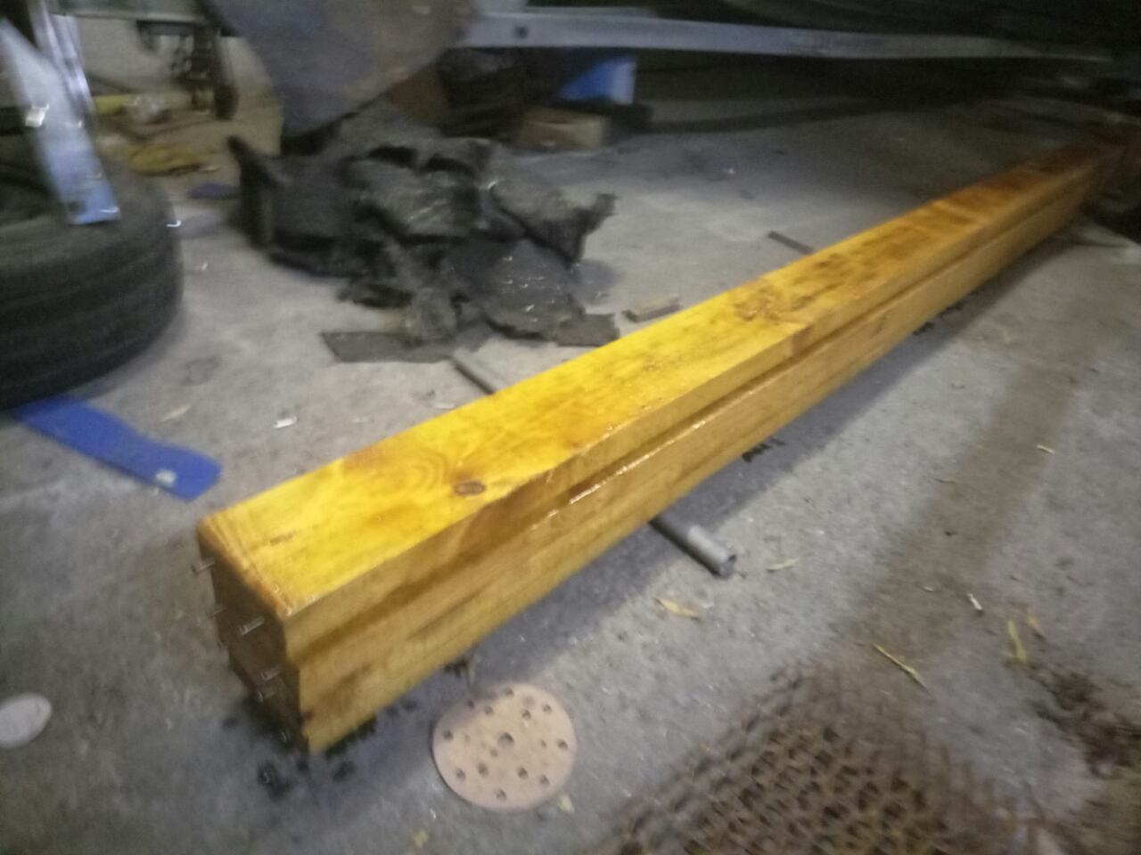

З другої спроби отримав якісий результат і так як хотів.
На цьому етапі готуюсь до модернізації ложементів - перероблю їх на 4 м в довжину , натягну трос підьйому човна, купив ковролін б/у для ложементів і поки у пошуку підкрилків потрібного розміру.
Назва:  IMG_20160504_125100.jpg
Переглядів: 352
Розмір:  1,22 МБ
ID:	121450   Щоб збільшити малюнок, клацніть по ньому
Назва:  IMG_20160504_145527.jpg
Переглядів: 307
Розмір:  1,26 МБ
ID:	121451   Щоб збільшити малюнок, клацніть по ньому
Назва:  IMG_20160504_145528.jpg
Переглядів: 330
Розмір:  1,33 МБ
ID:	121452   Щоб збільшити малюнок, клацніть по ньому
Назва:  IMG_20160504_145545.jpg
Переглядів: 321
Розмір:  999,4 КБ
ID:	121453   Щоб збільшити малюнок, клацніть по ньому
Назва:  IMG_20160504_145547.jpg
Переглядів: 318
Розмір:  982,9 КБ
ID:	121454   Щоб збільшити малюнок, клацніть по ньому
Назва:  IMG_20160504_145557.jpg
Переглядів: 305
Розмір:  1,06 МБ
ID:	121455   Щоб збільшити малюнок, клацніть по ньому
Назва:  IMG_20160504_145559.jpg
Переглядів: 289
Розмір:  935,9 КБ
ID:	121456   Щоб збільшити малюнок, клацніть по ньому
Назва:  IMG_20160504_145601.jpg
Переглядів: 313
Розмір:  990,8 КБ
Назва:  IMG_20160504_174755.jpg
Переглядів: 355
Розмір:  1.014,2 КБ
ID:	121458   Щоб збільшити малюнок, клацніть по ньому
Назва:  IMG_20160504_193317.jpg
Переглядів: 347
Розмір:  1,06 МБ
