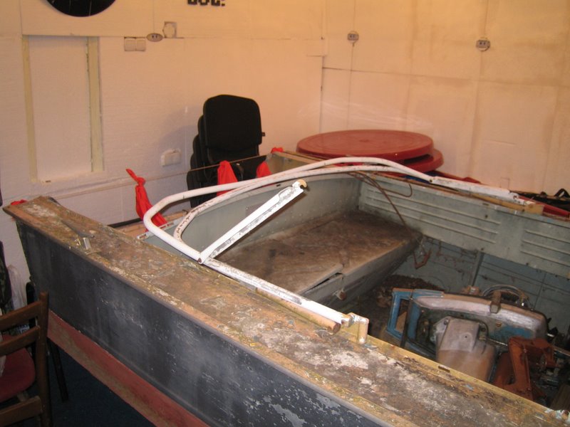

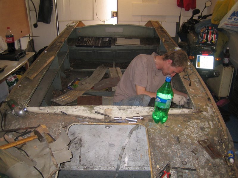

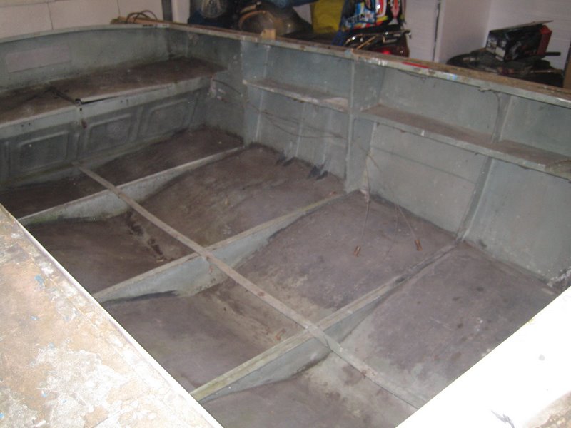

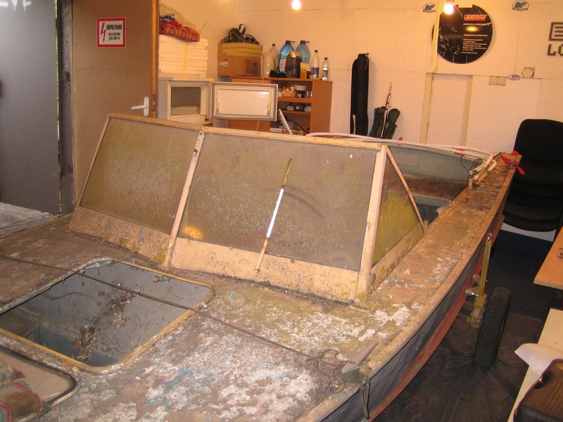

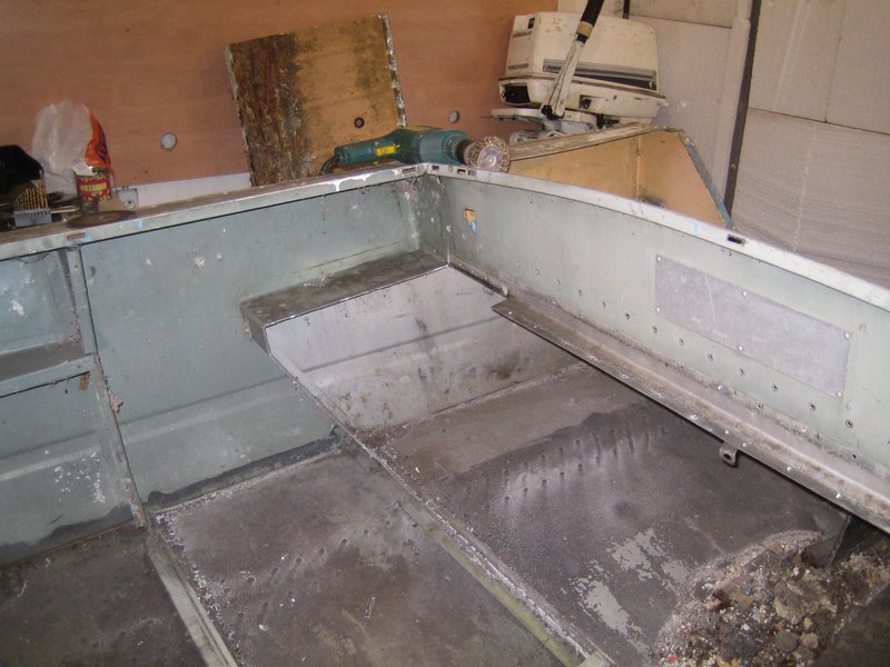

Вот пару лет назад был куплен такой агрегат )
Страшное пристрашное )
Загнал в гараж .... посмотрел внимательно ) оценил сколько нужно вложить труда в этот металлолом )
ну вобщем сразу пошел за пивом

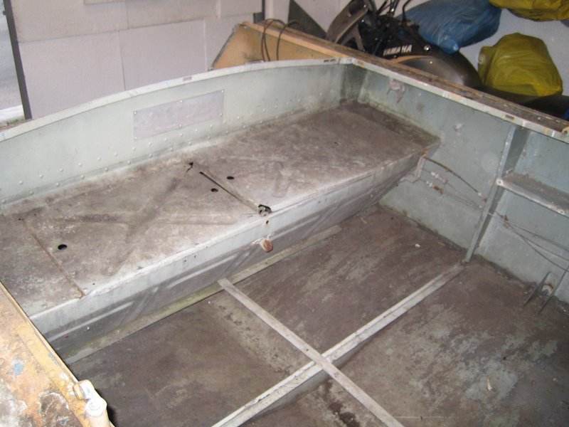

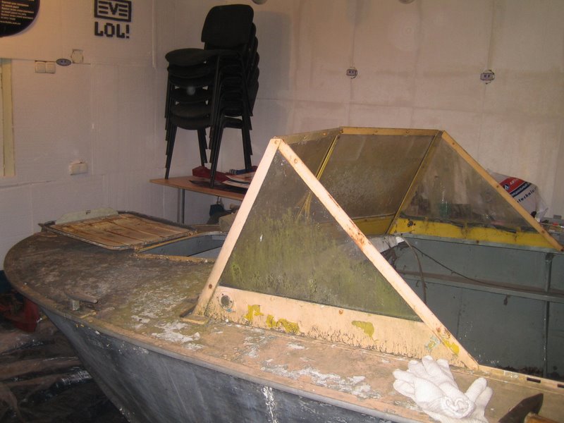

Старий 10.02.2010, 10:31   #2 (permalink)
Типово Re: Прог 4 ) переделка )
Ну дык....показывай что получилось.
Старий 10.02.2010, 10:33   #3 (permalink)
Клубень, Модератор
Аватар для Gonivo
Карапь: Прогресс4+evinrude 40
Дописи: 9.886
Сказал(а) спасибо: 6.070

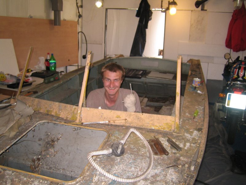

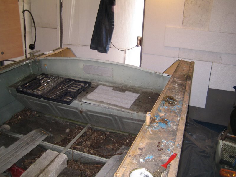

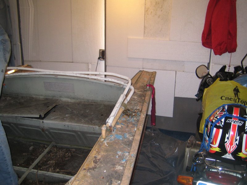

Выходные отгулял ) подумал что хочу видеть
ну и работа началась

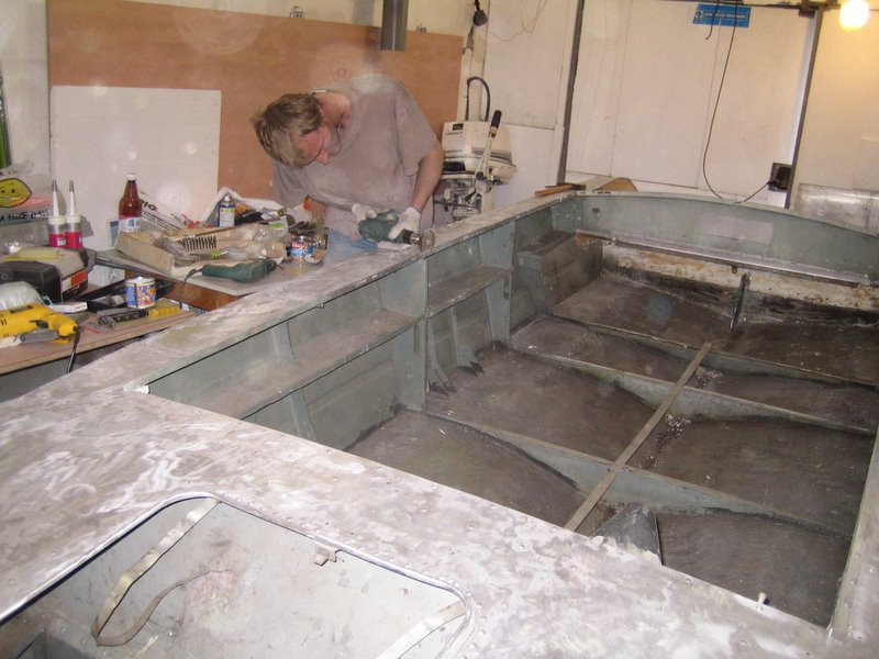

Старий 10.02.2010, 10:41   #4 (permalink)
Клубень, Модератор
Аватар для Gonivo
Дописи: 9.886

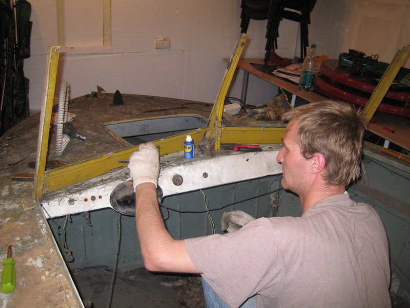

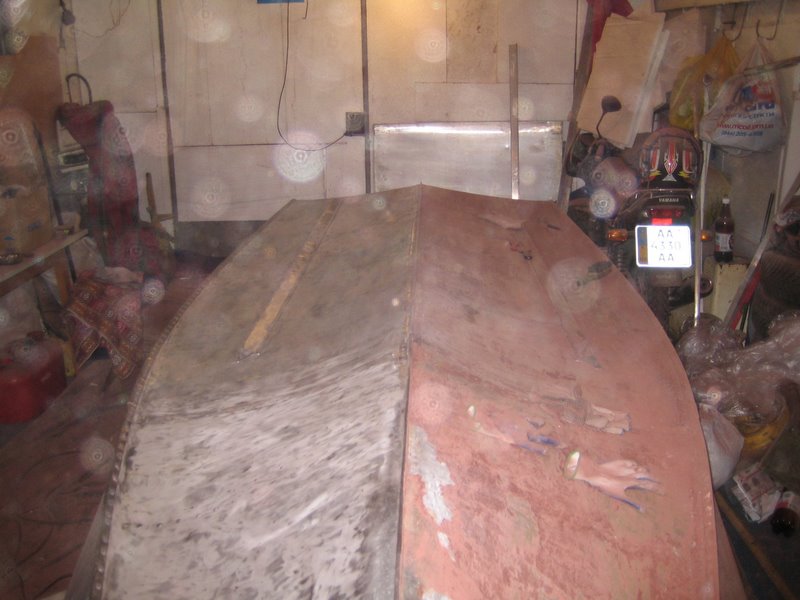

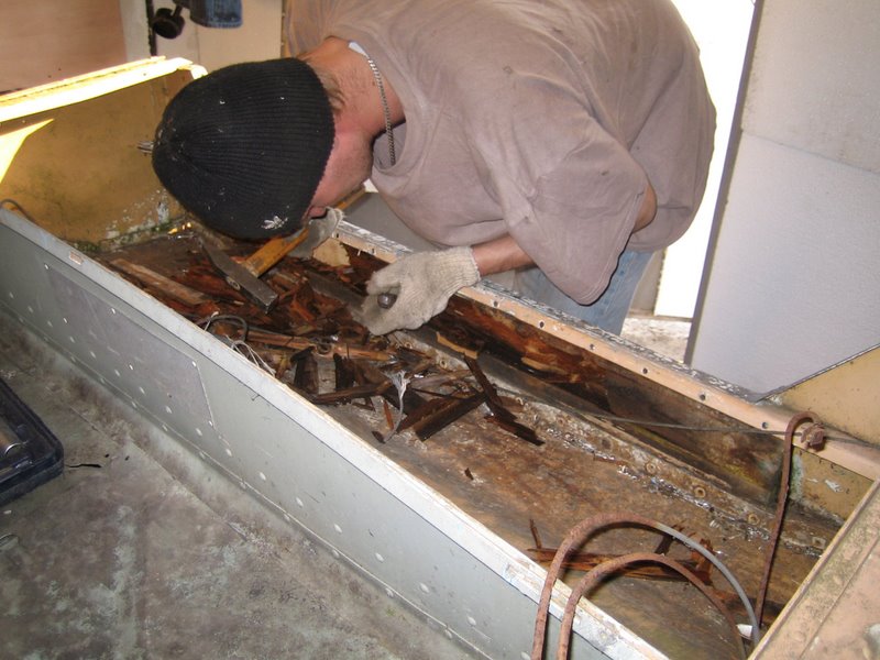

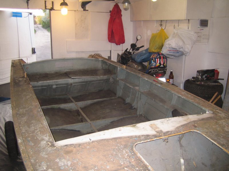

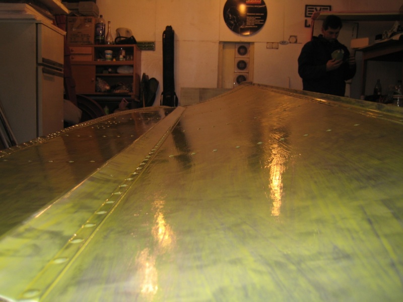

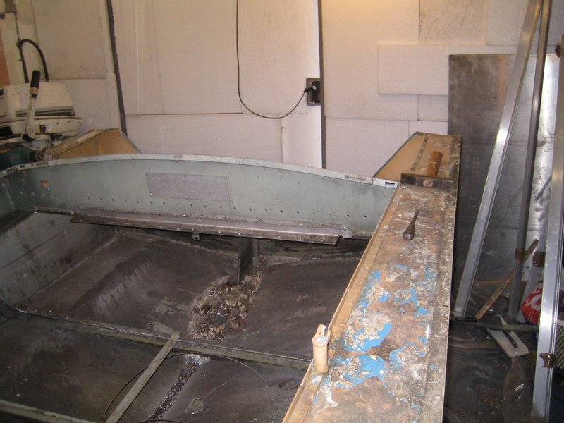

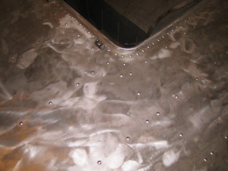

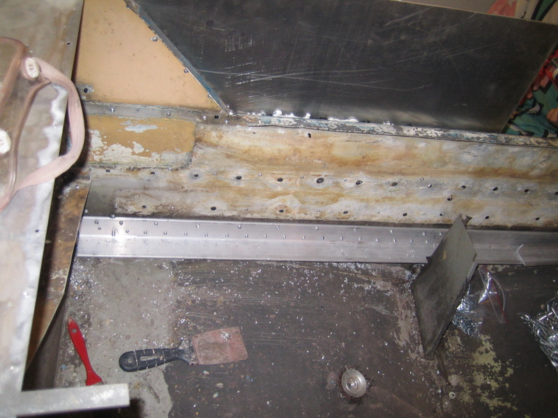

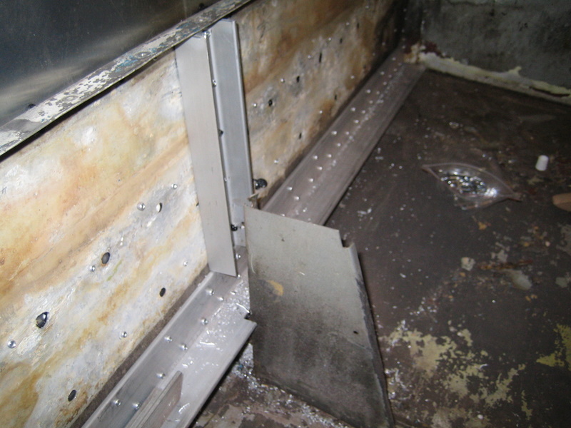

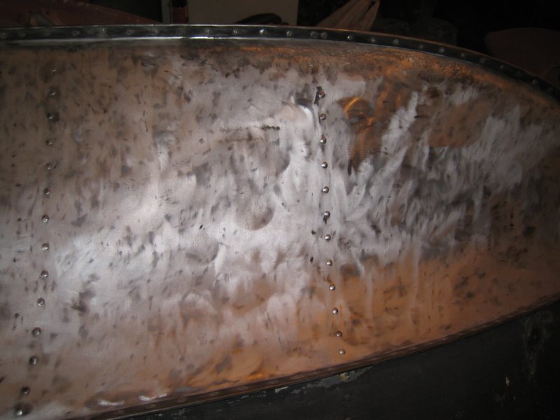

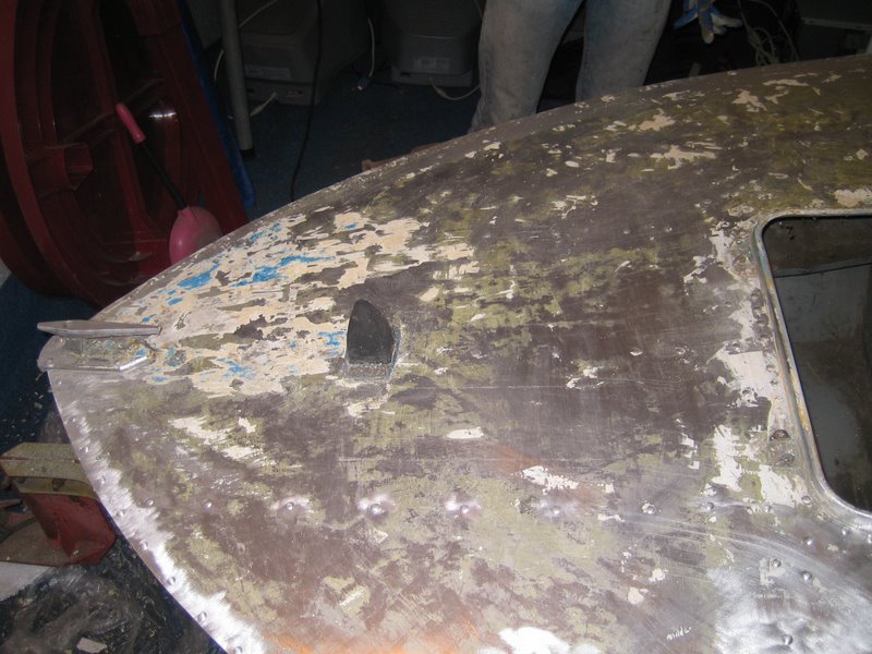

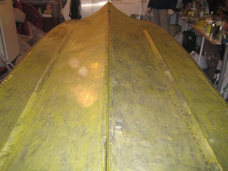

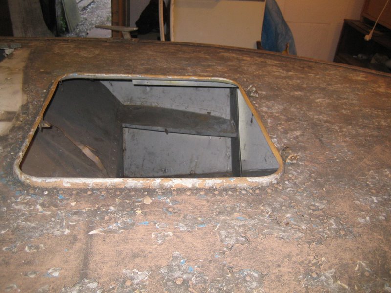

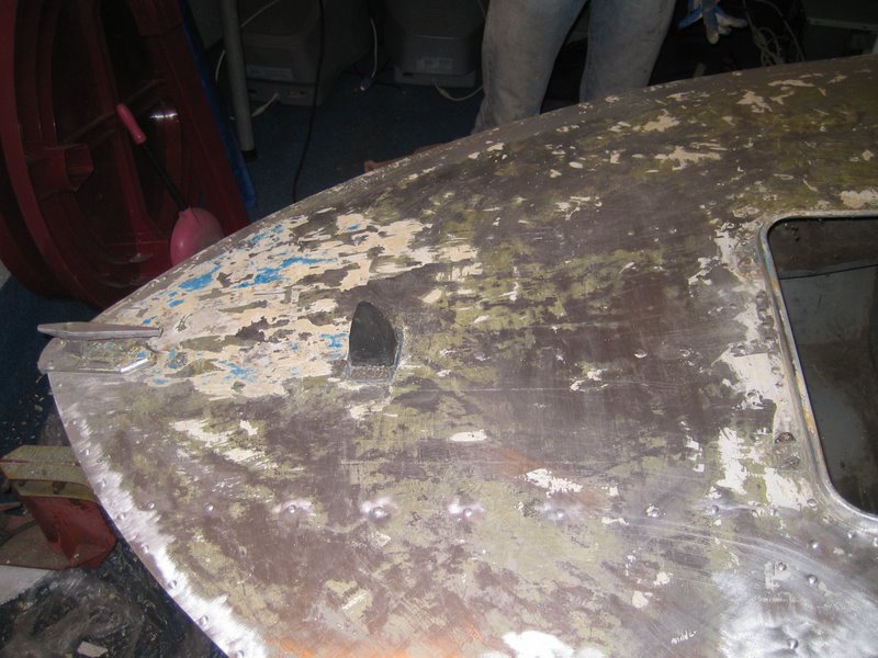

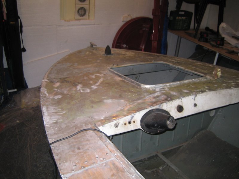

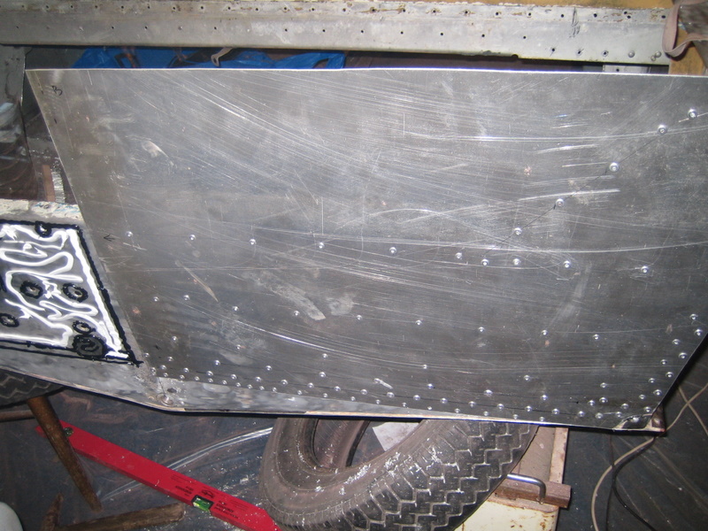

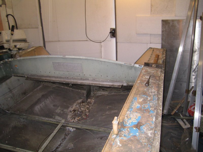

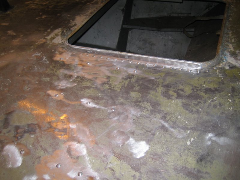

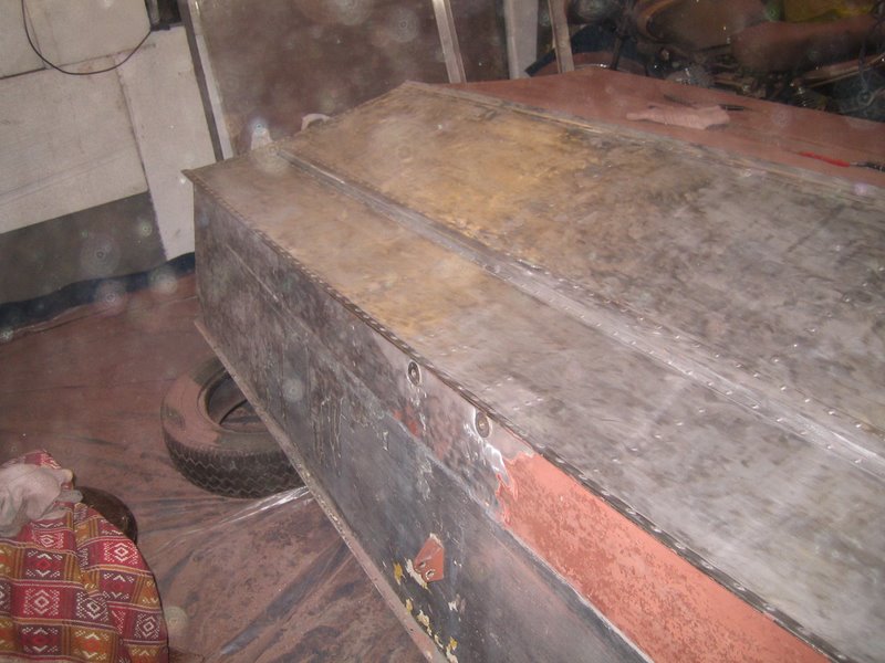

Начал удалять все ненужное
Смывка старой краски работала средне .... но когда дошли до днища она вообще отказалась разъедать старую краску ) поэтому пришлось дрелью чистить )
фотки :
Сорри ) но фотки не по порядку получаются (((((((

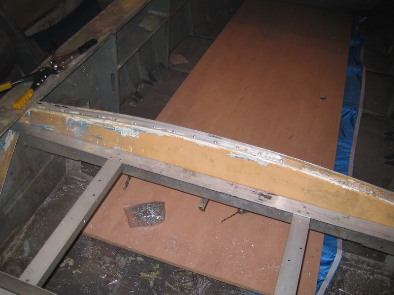

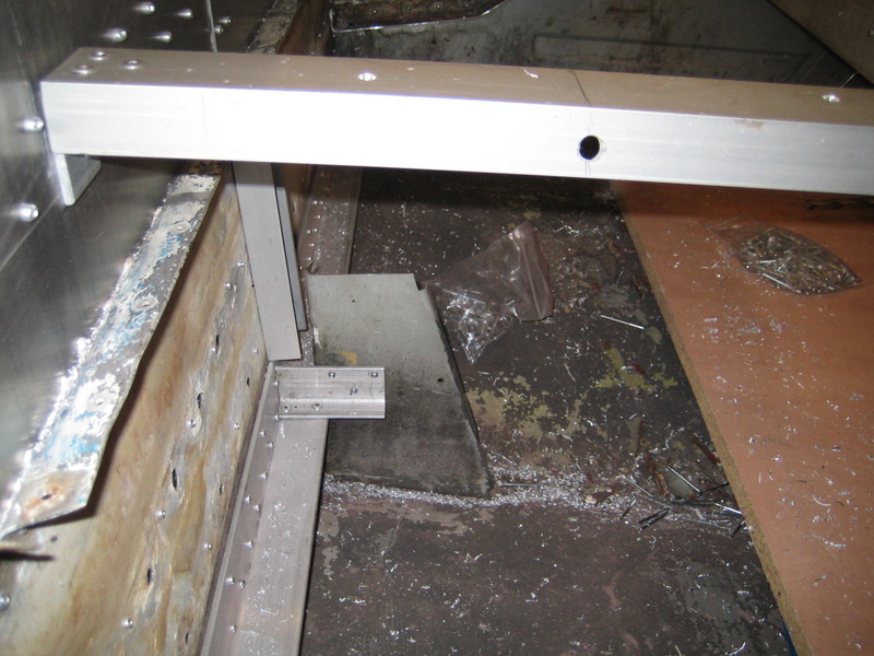

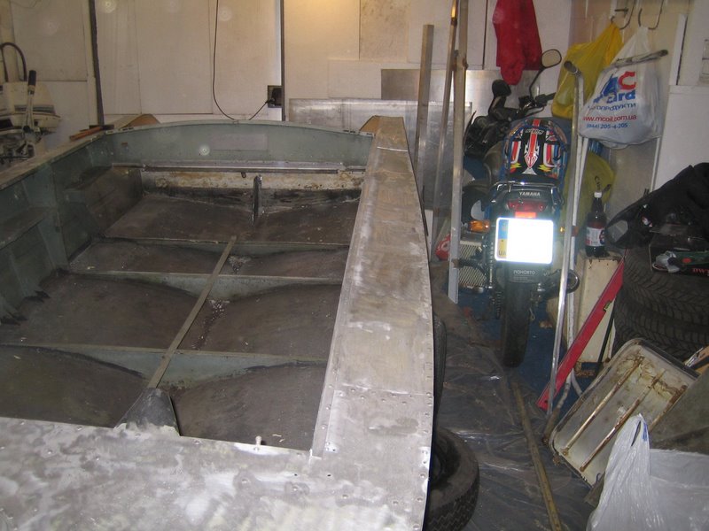

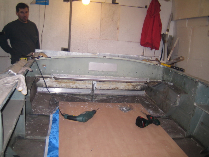

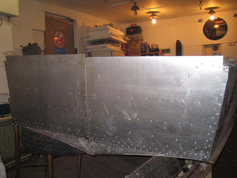

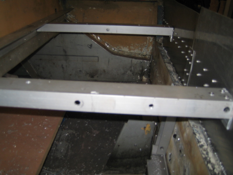

Старий 10.02.2010, 10:51   #5 (permalink)
Клубень, Модератор
Аватар для Gonivo
Дописи: 9.886

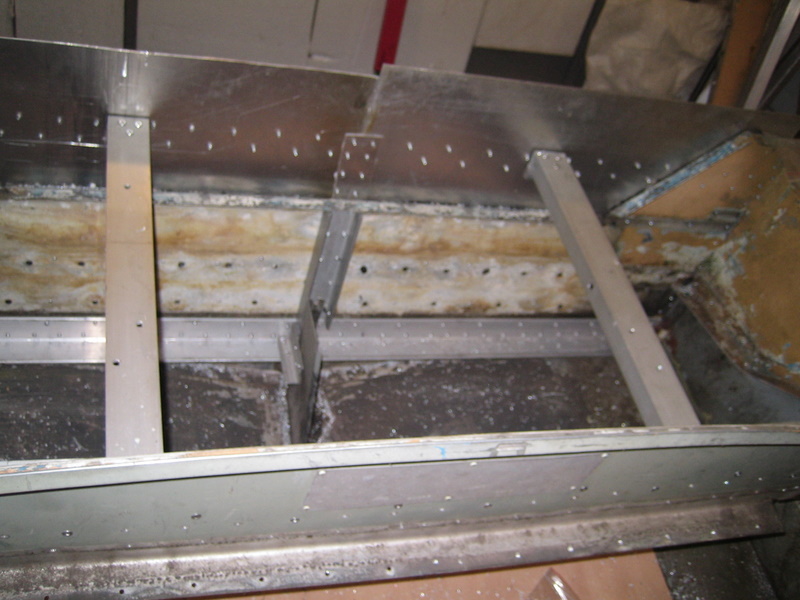

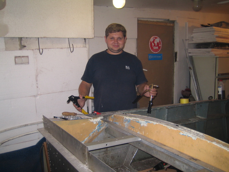

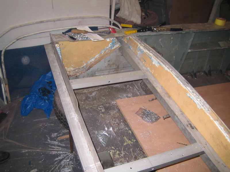

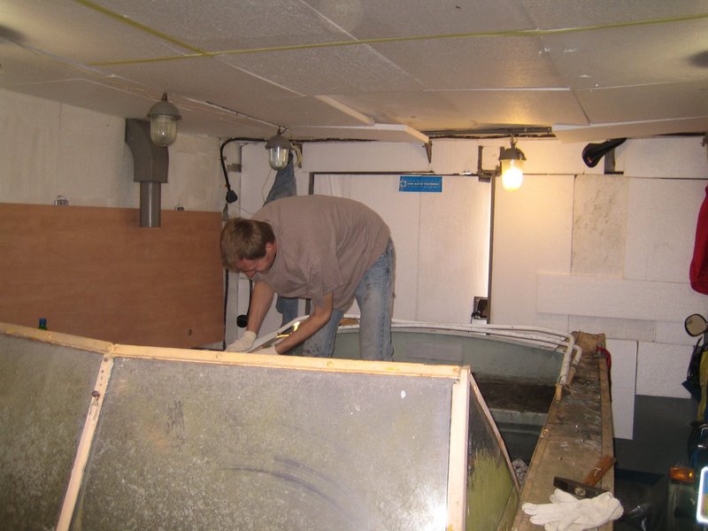

вообщем с горем пополам все почистили )
и я поехал в отпуск

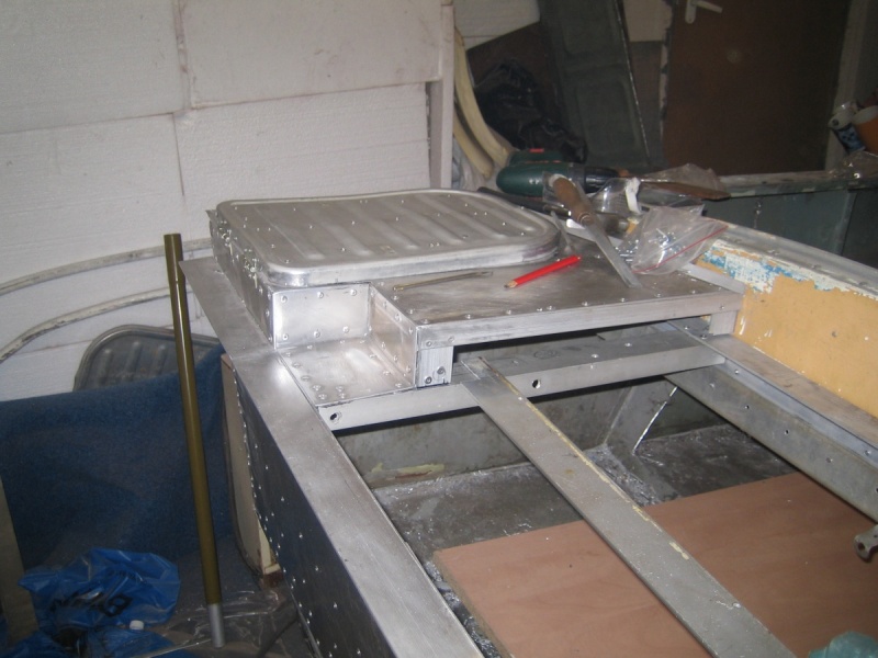

вернулся и сразу принялся строить транец )))
Строго не судите ...я не строитьль ... и руки заточены под ***
но чтото вроде начало получатся )))

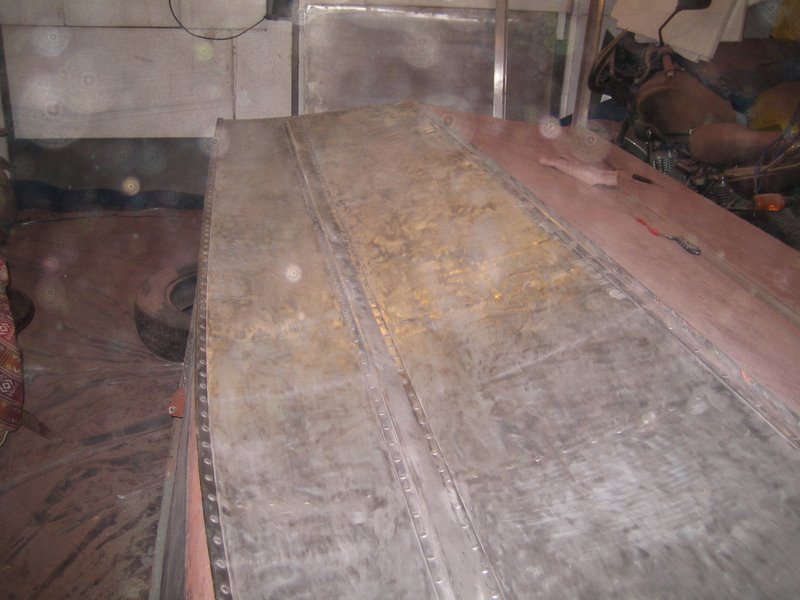

Старий 10.02.2010, 11:06   #6 (permalink)
Клубень, Модератор
Аватар для Gonivo
Дописи: 9.886
Типово Re: Прог 4 ( переделка )

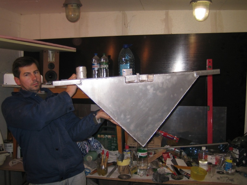

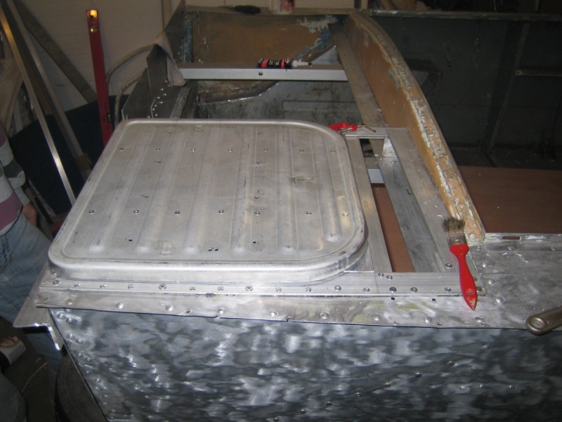

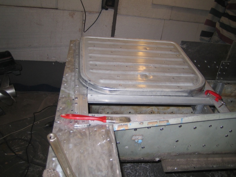

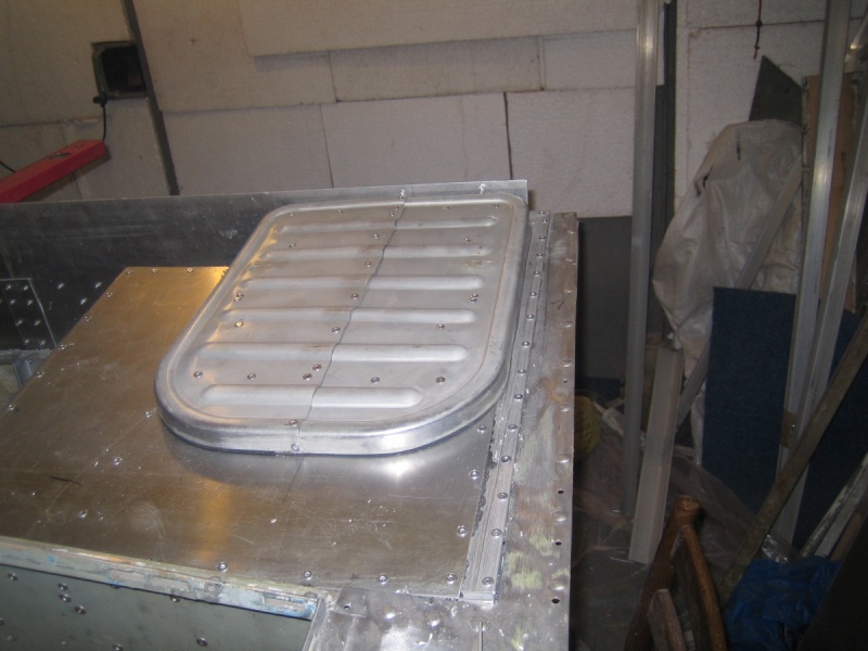

Подняли транчик )))
Укрепили транчик )))
Нада наверно и место под пиво наготовить

Старий 10.02.2010, 11:22   #7 (permalink)
Клубень, Модератор
Аватар для Gonivo
Дописи: 9.886

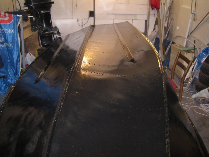

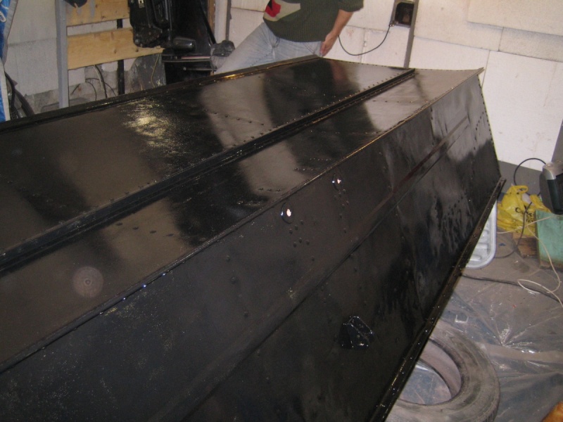

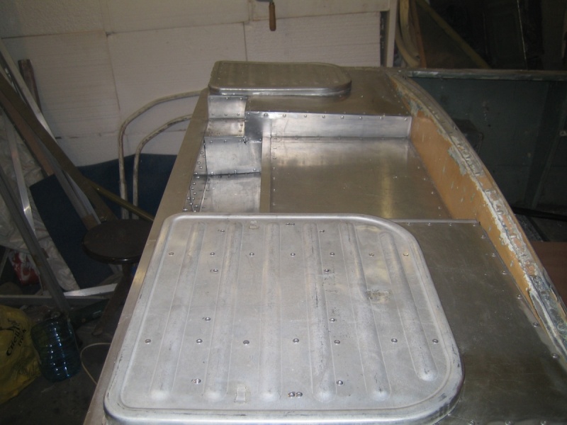

Грнтовали ВЛ-02
Красили ЕП-140 )))

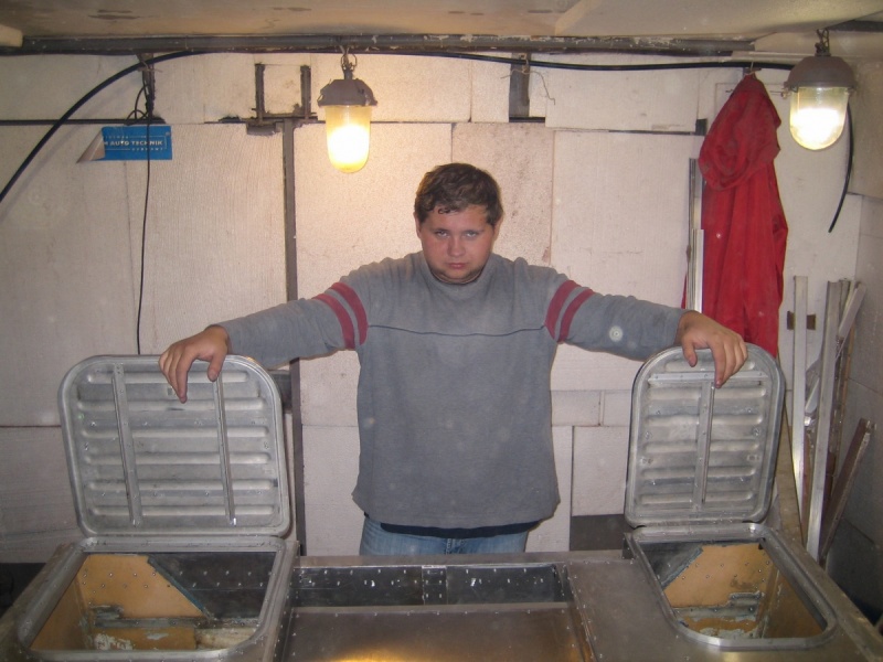

Сергей, а Ты эти крышечи сам делал или брал где или они роднинькие?
НЕВСЕРЕМОСЬ!
Старий 10.02.2010, 11:29   #9 (permalink)
Клубень, Модератор
Аватар для Gonivo
Дописи: 9.886
Это родные сидения от прога 4 )))
Ну одно пришлось обрезать ) там место под рулевую тягу пришлось вырезать чуть не забыли - когда делали )

Вот нашел фотку бака :
50 литров
50 литров
Клевая вещь, а он займет полностью передний рундук? Какая стоимость
этого удовольствия?
Удачи в постройке!!!!
Вот думаю, кто бы мне все это сделал за адекватные деньги
Старий 10.02.2010, 23:06   #18 (permalink)
Клубень, Модератор
Аватар для Gonivo
Дописи: 9.886
Допис від Demon Переглянути допис
этого удовольствия?
Отдал 200 ))) еще нада датчик докупить ) место под него сделали
занимает 5 см ниже полки ) вообщем почти место не схавал )
