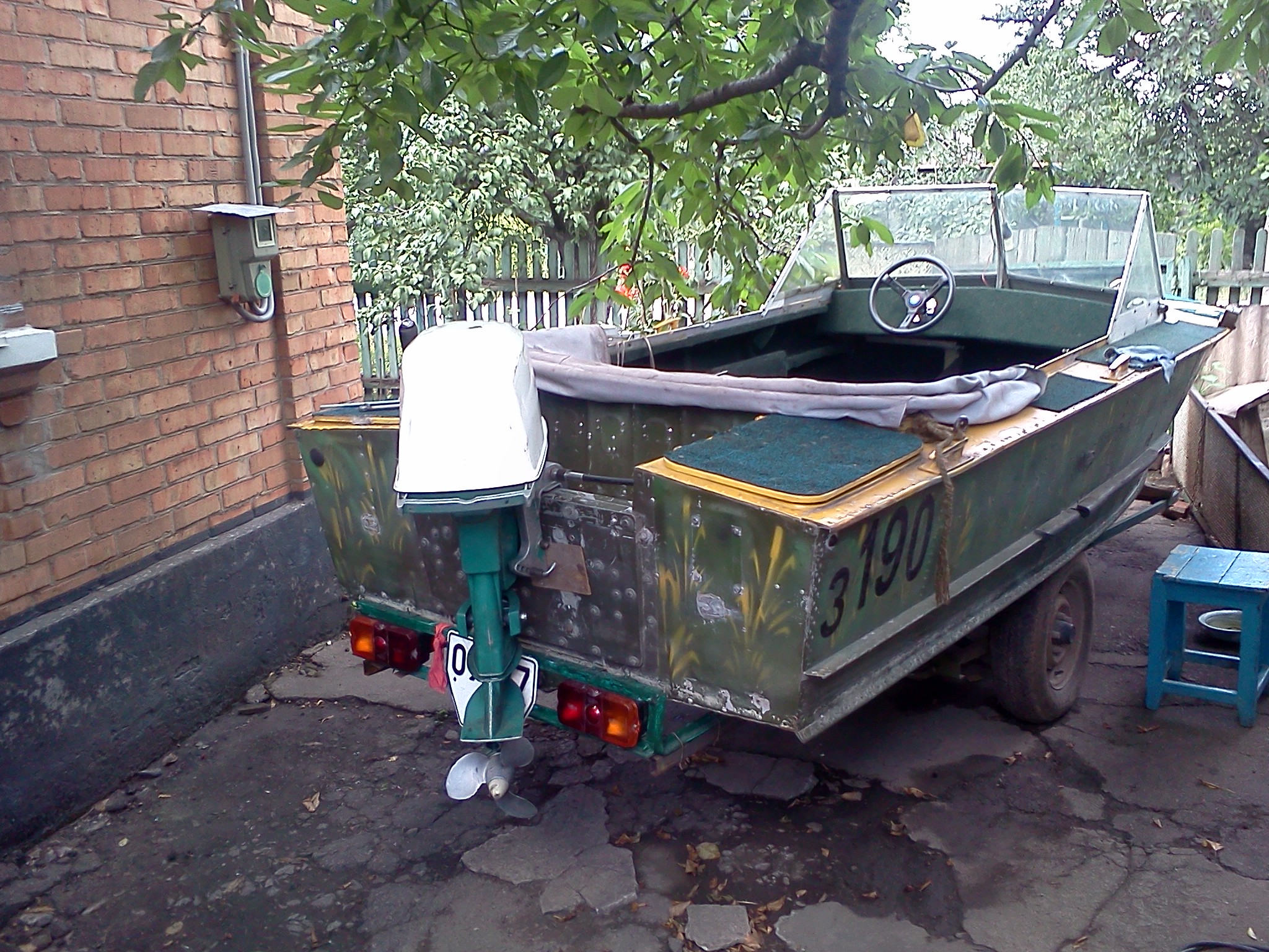

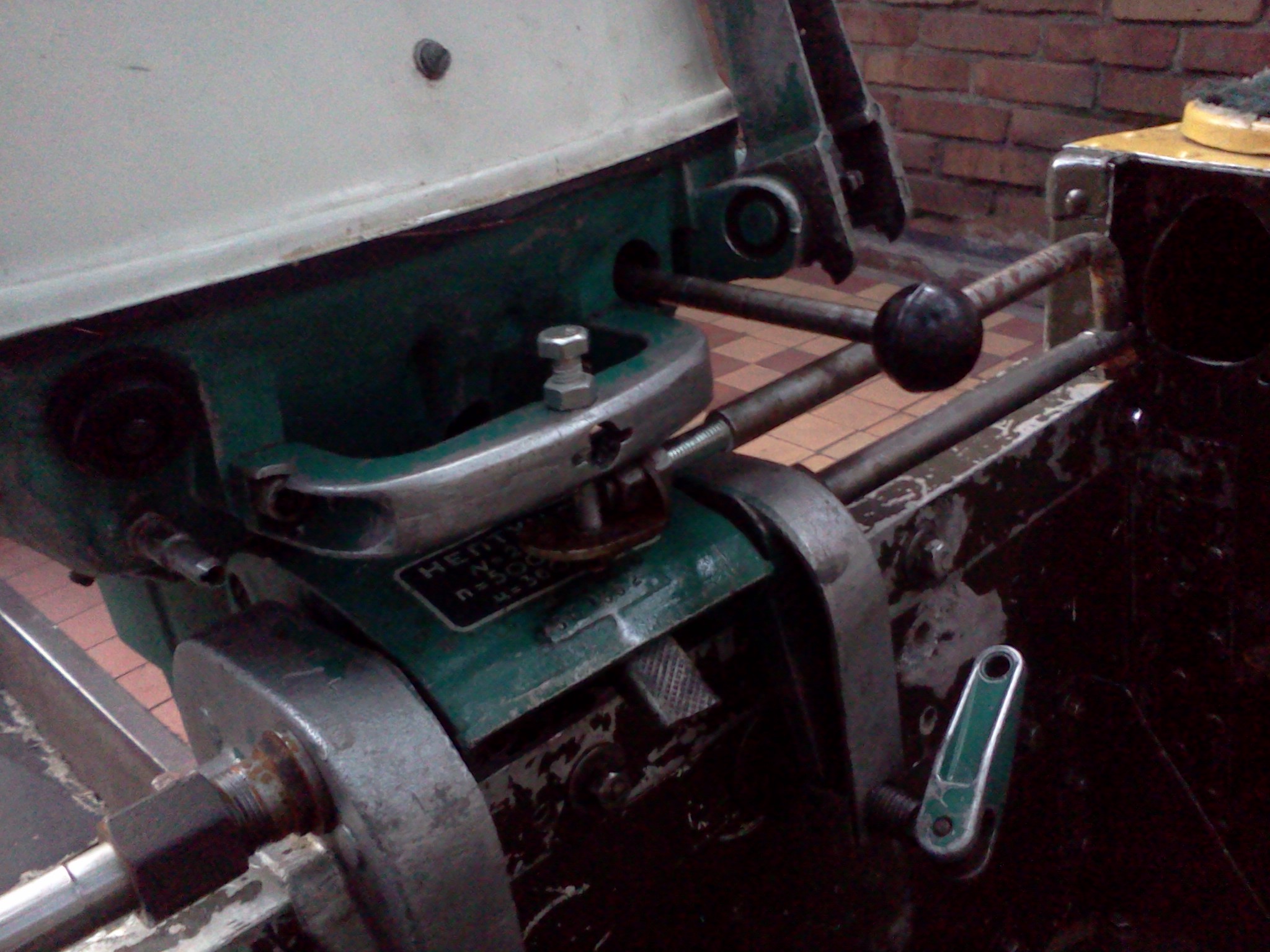

Был у меня на Прогрессе руль для иностранных лодочных моторов с выезжающим из капроновой оболочки моно-стержнем. Я думал, что он для старенького Нептуна не подходит. Но на YouTube я увидел видео, как такой руль подключать к Нептуну. Мне знакомый выточил нужные детали на токарном станке. А расширил на транце Прогресса дрелем и полукруглым рашпилем отверстия для рулевой тяги (справа и слева - тяга получилась немного длиннее и упиралась в левую стенку транца).
После установки дистанц. рулевого управления - всё поменялось на Прогрессе. Не нужно трястись за румпелем. Можно управлять моторкой под дождём, находясь под тентом. Одеваю на мотор колпак, фиксирую колышком минимальный "газ" и так тихо путешествую.
