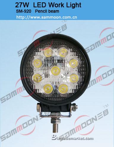

Всем привет.
Хочу себе поставить на прог светодиодный прожектор.
У кого есть опыт по данной теме ?
Вот нашел - у буржуев , но мне кажется , что это китай .
http://www.ebay.com/itm/27W-Cree-9-L...ht_3484wt_1348
27W LED WORK FLOOD LAMP LIGHT TRUCK CARAVAN 12V 24V | eBay

Старий 23.11.2011, 15:46   #2 (permalink)
Аватар для Толяныч
Псевдо: Толян
Карапь: Крым, Вихрь-30
Дописи: 956
Сказал(а) спасибо: 245
Типово re: Светодиодный прожектор на Прогресс
Все светодиоды, с которыми я сталкивался изготавливают в Китае.
SMD светодиоды
Такие типы светодиодов надежнее.
