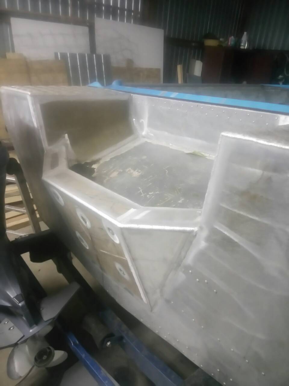

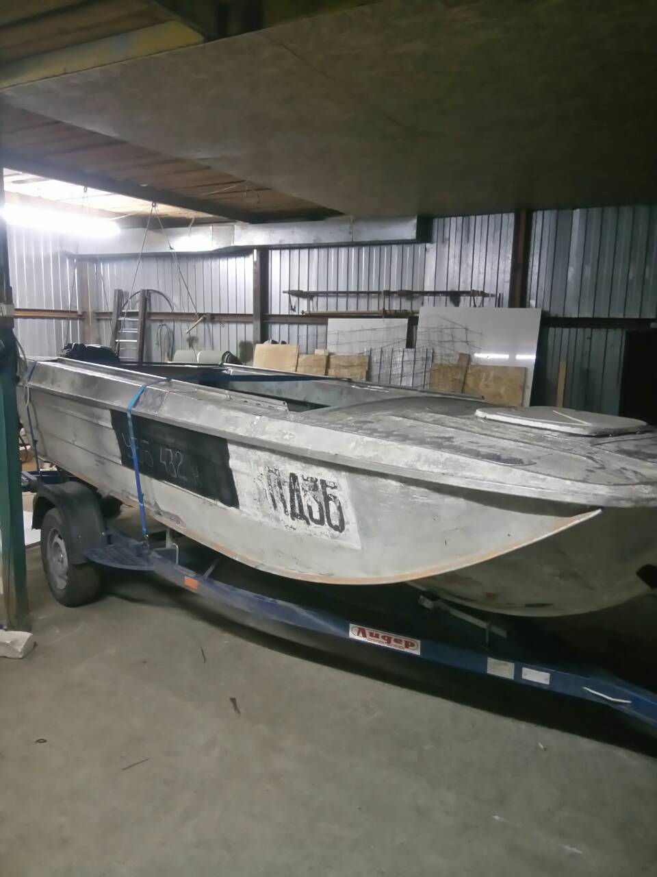

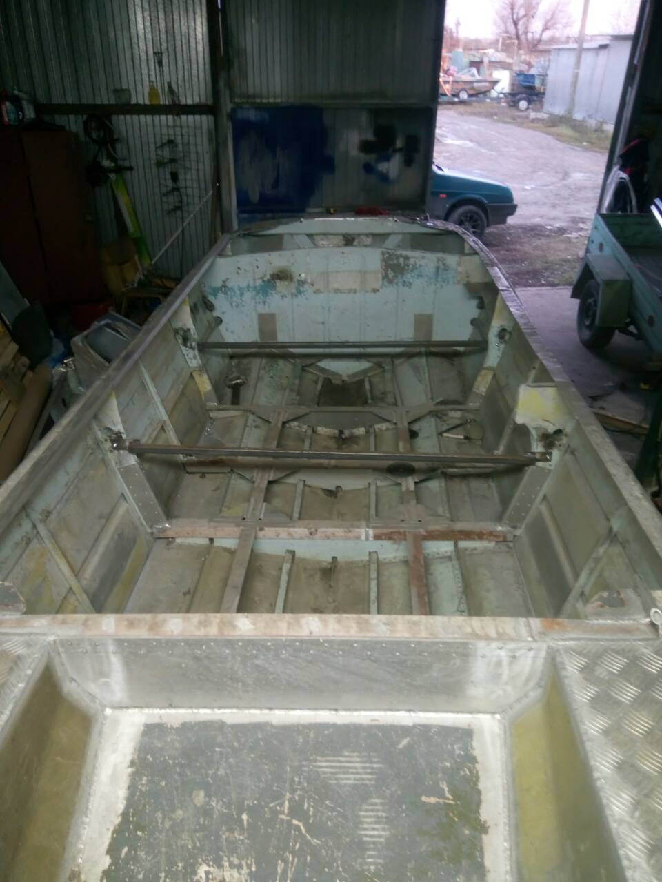

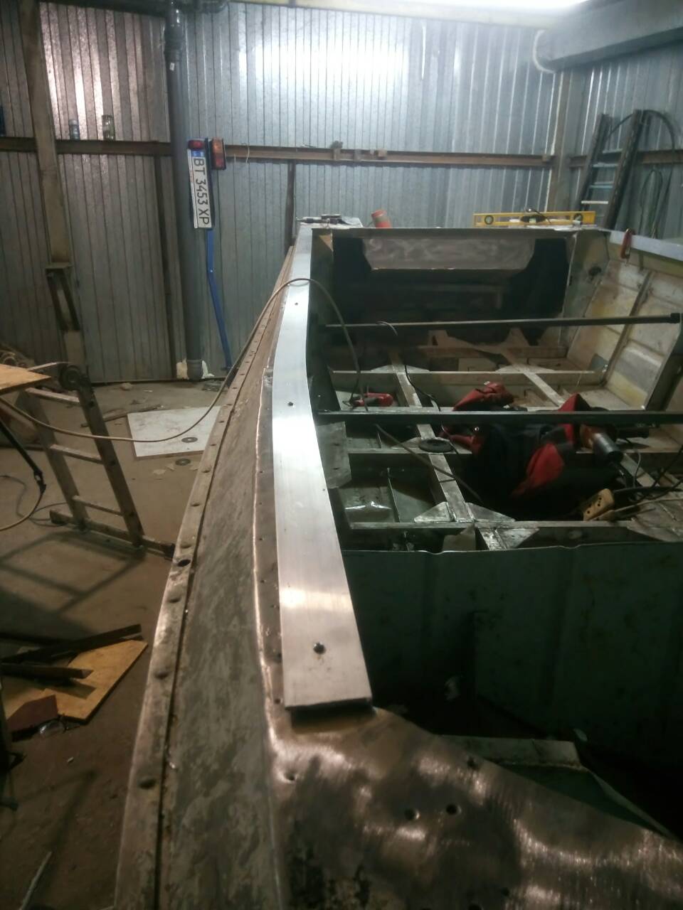

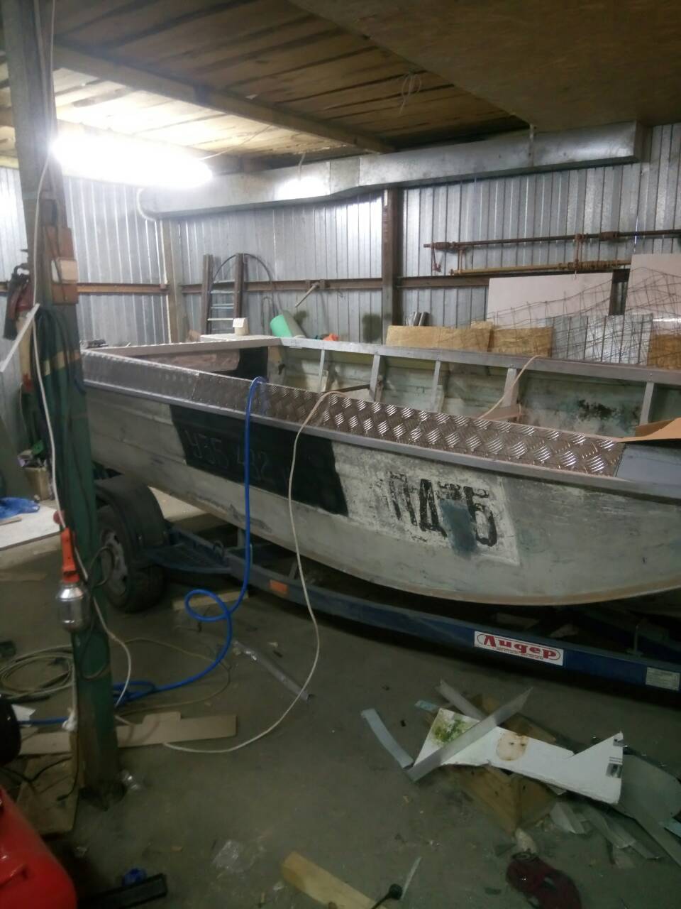

Долго не хотел начинать эту тему, так как честно, не был до конца уверен, что все таки вытяну этот проект и не порежу ее на металл. Но уже скинулся и как бы можно начинать

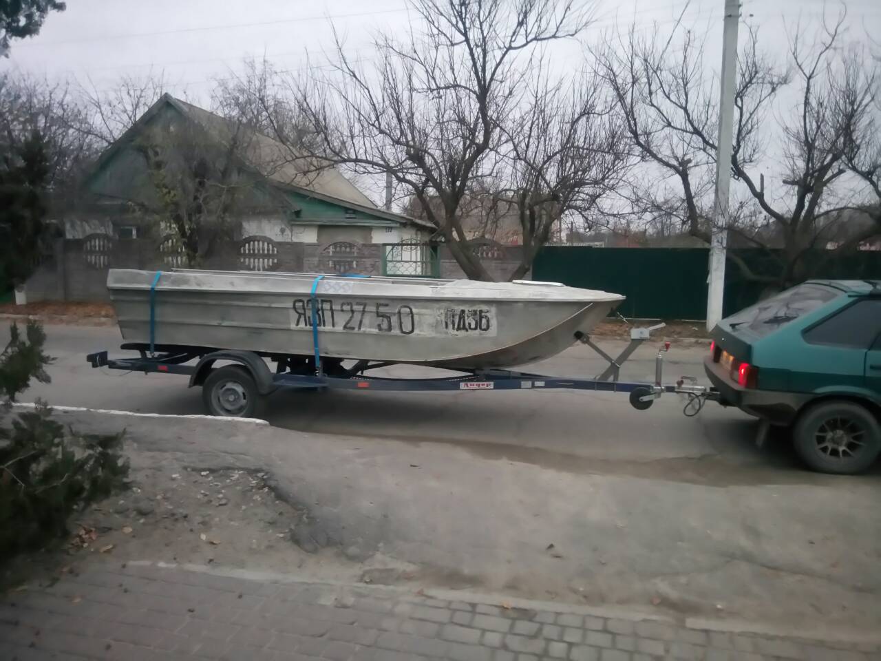

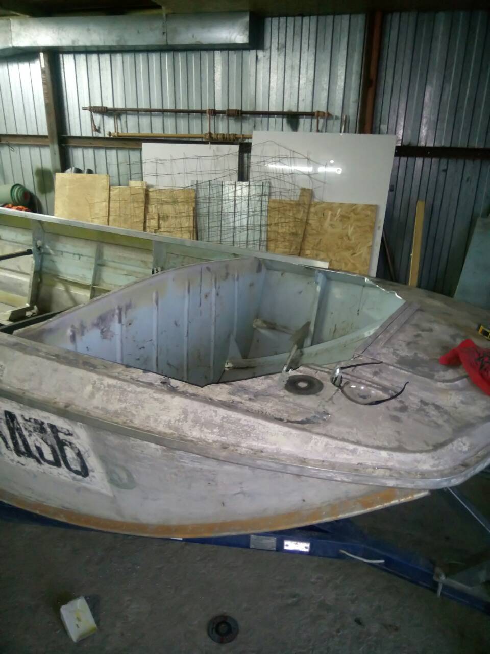

Итак, осенью взял корпус
Назва:  0-02-05-8735427ff2b27a74e36b6a33a8087bb7bb2f110985660617852077851918a502_full.jpg
Переглядів: 906
Розмір:  130,1 КБ
ID:	150285   Щоб збільшити малюнок, клацніть по ньому
Назва:  0-02-05-25709482142989bcb00f2811d100fddfddd118bb82b9c9f4c16dcc184b8e87c5_full.jpg
Переглядів: 871
Розмір:  92,8 КБ

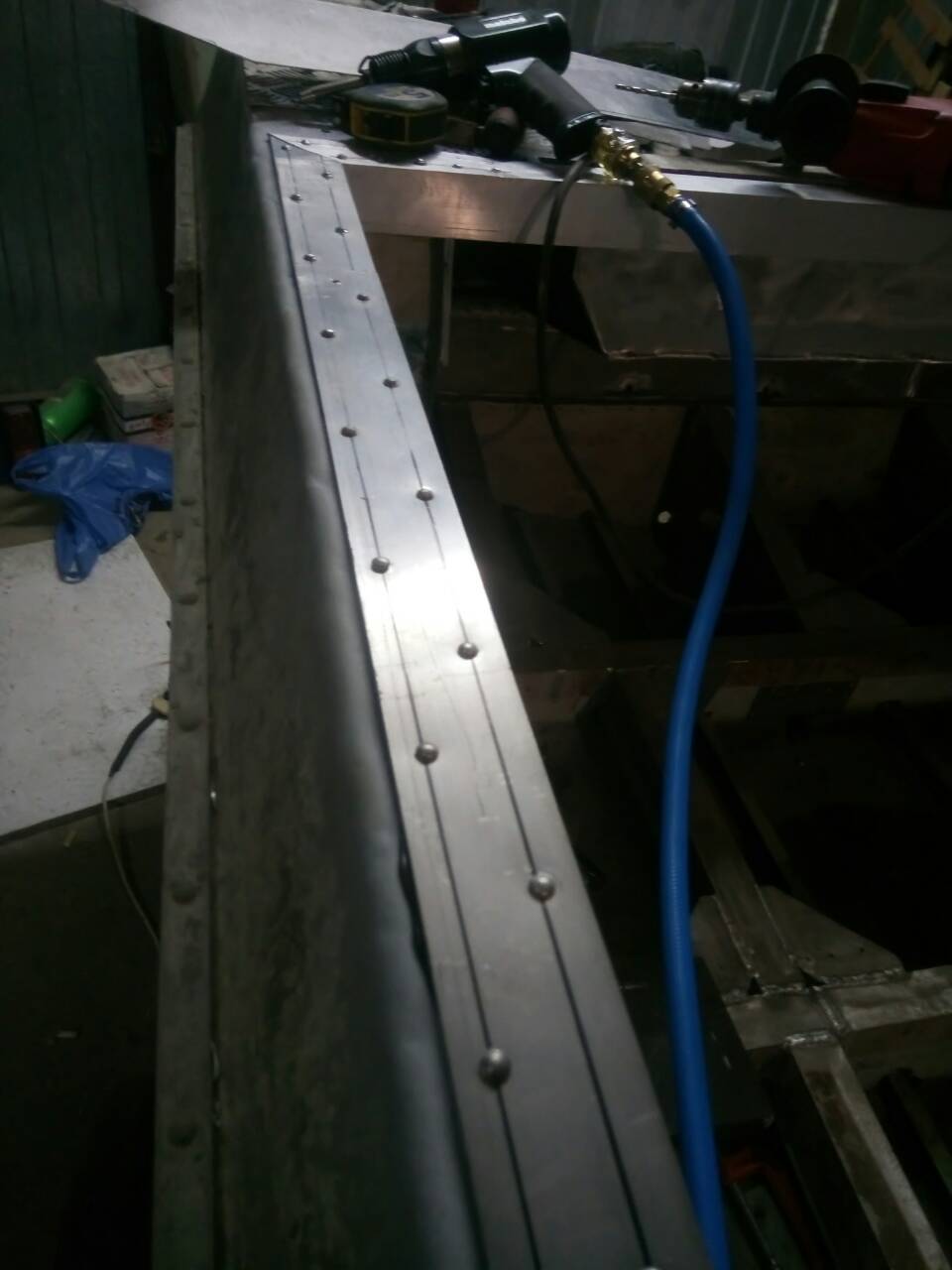

Старий 26.08.2018, 16:48   #3 (permalink)
Псевдо: Константин
Дописи: 6.058
Сказал(а) спасибо: 4.329

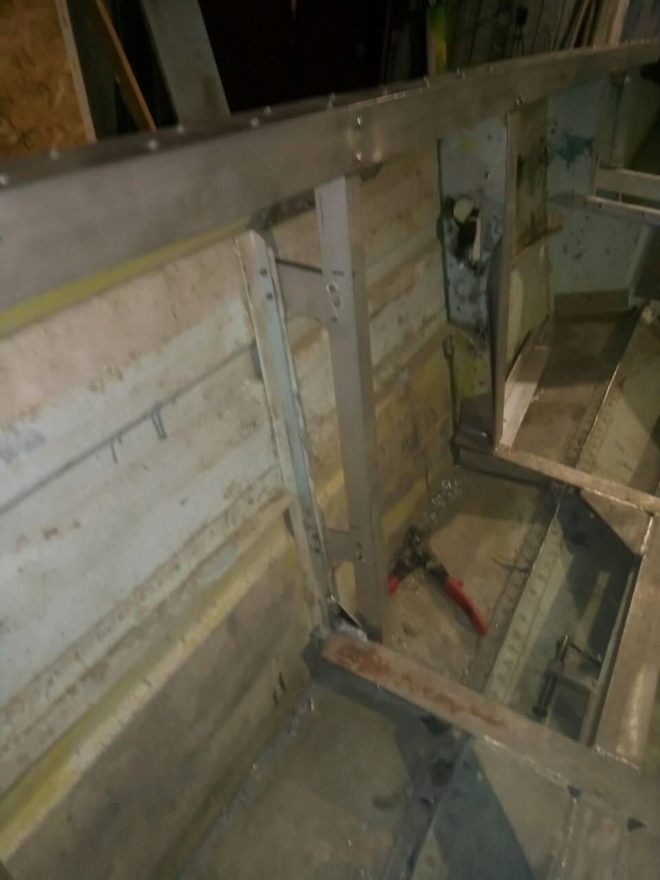

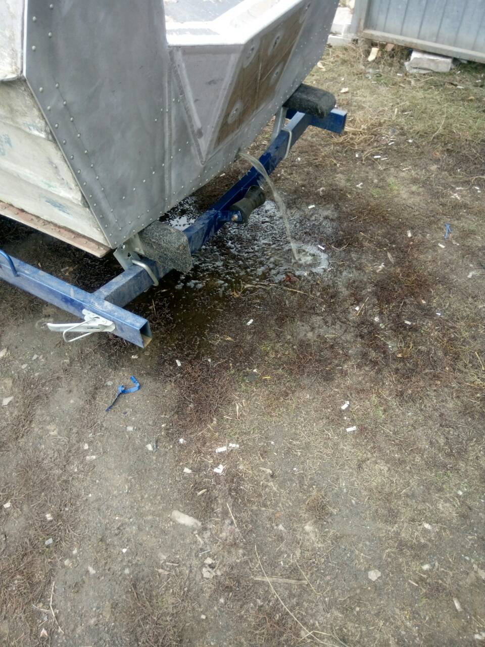

Типово Re: Полная переделка Сарепты

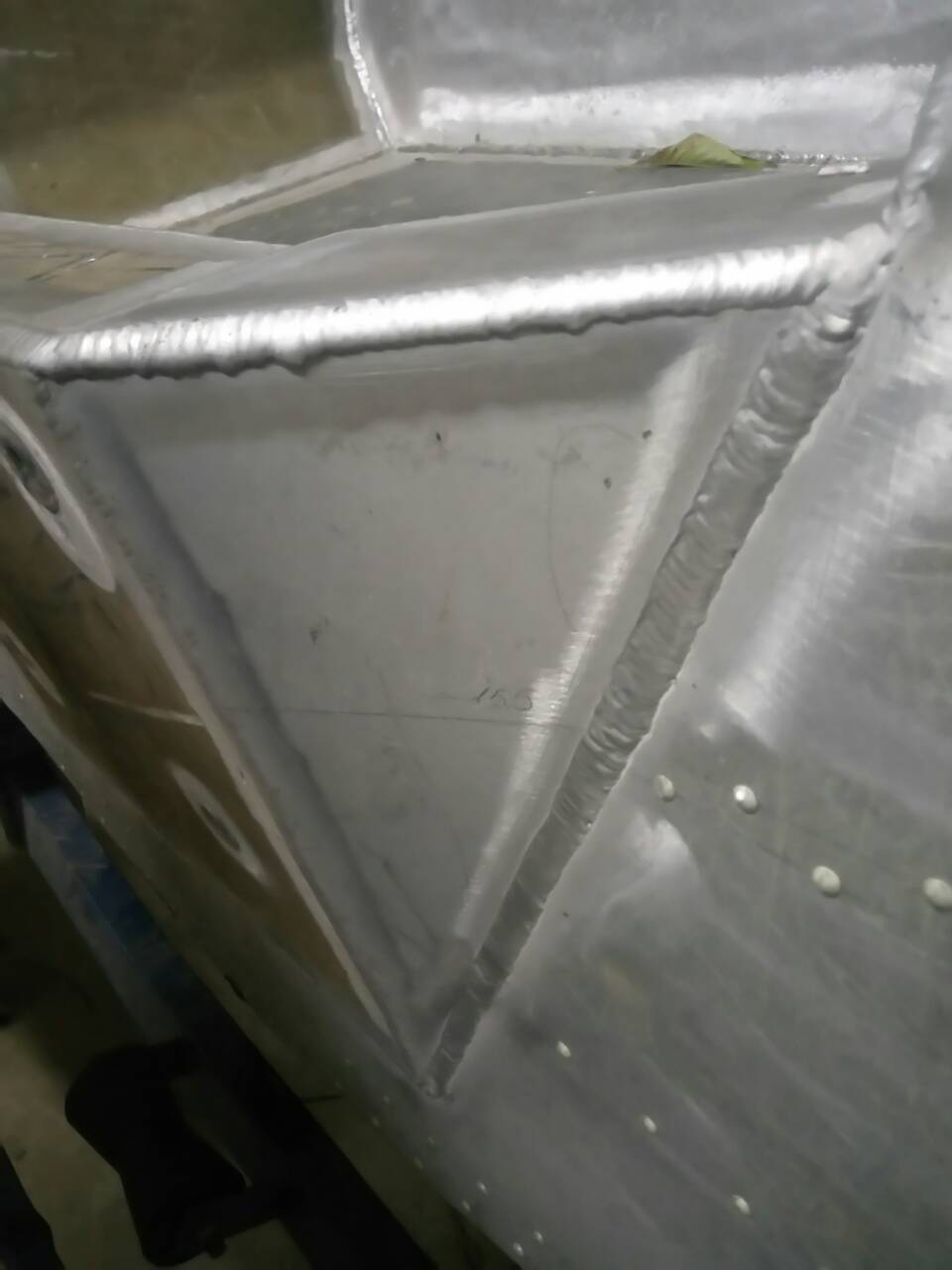

Сварили транец и усиления, проверили на течку
Назва:  0-02-04-2443592e35c508daa19b645e00884e68d5d802d3a0b867cf6c804531245b1ba6_full.jpg
Переглядів: 768
Розмір:  222,5 КБ
alex__k (27.08.2018), Rodriguez (27.08.2018)

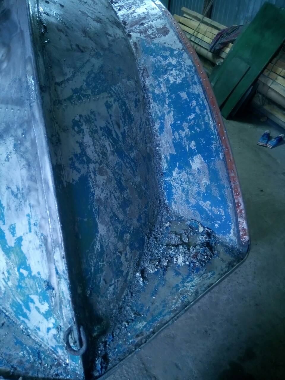

А теперь болгарка.....

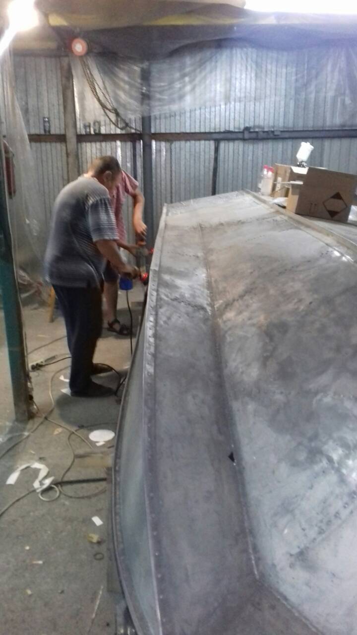

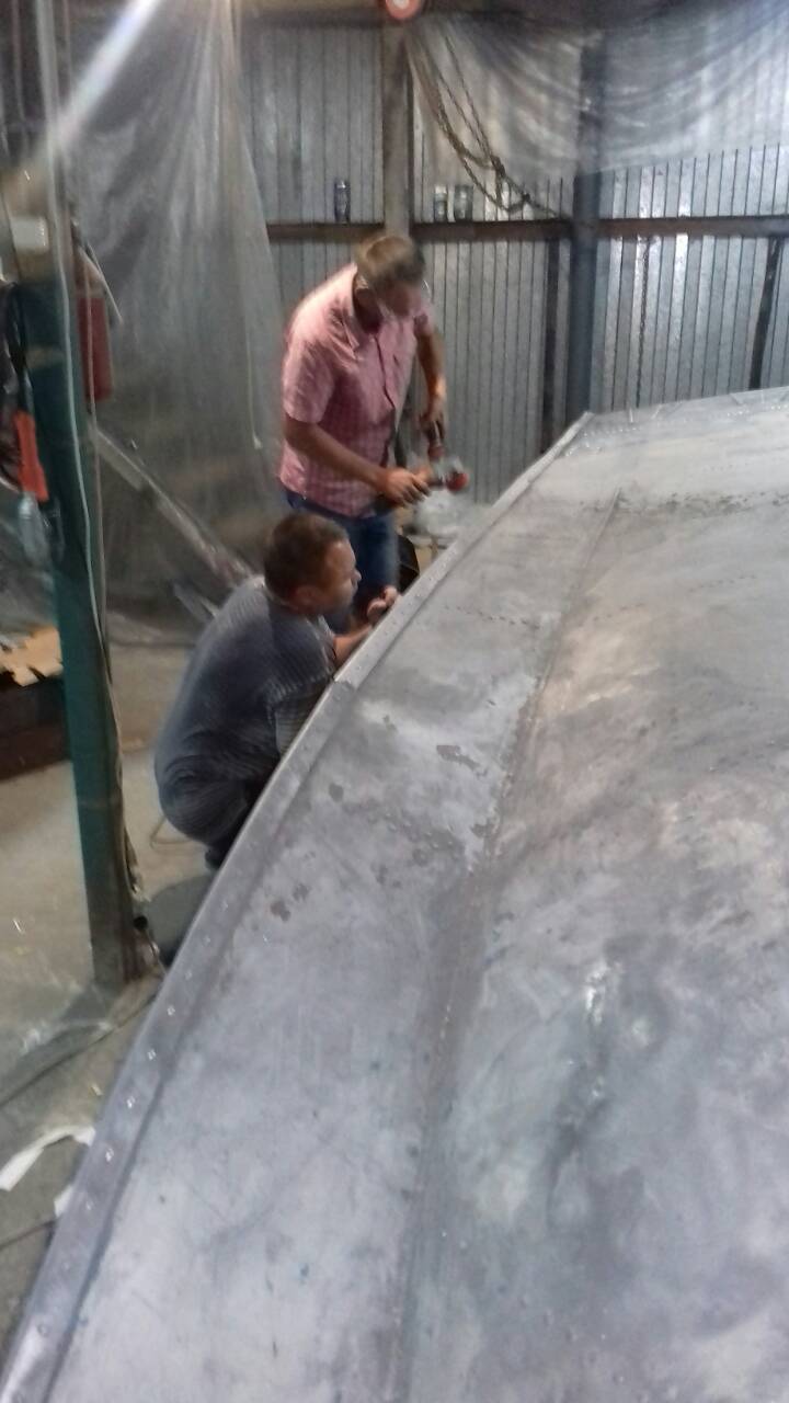

Старий 26.08.2018, 16:54   #5 (permalink)
Псевдо: Константин
Дописи: 6.058

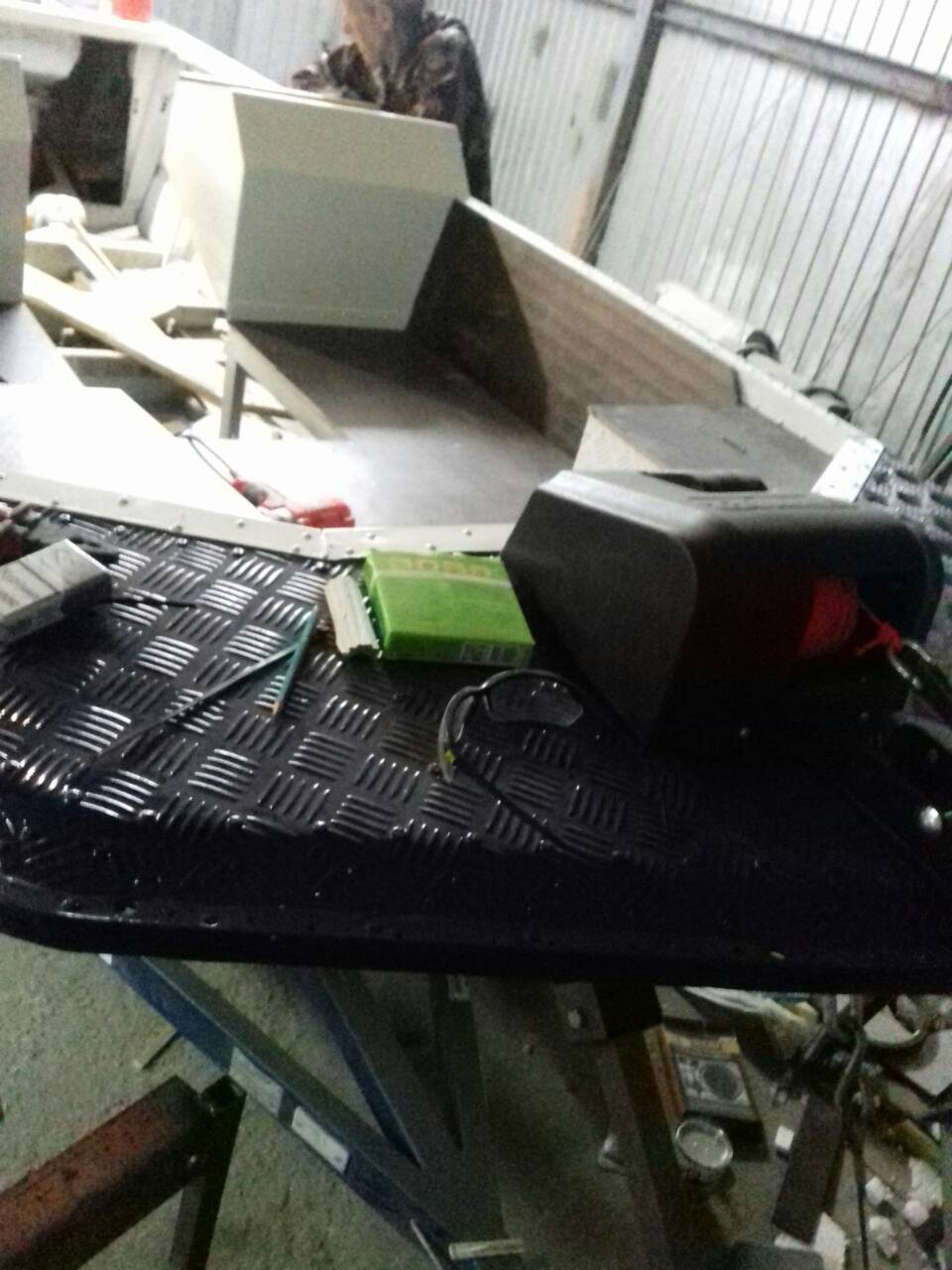

Компрессор, пневмозубило и какая то мать

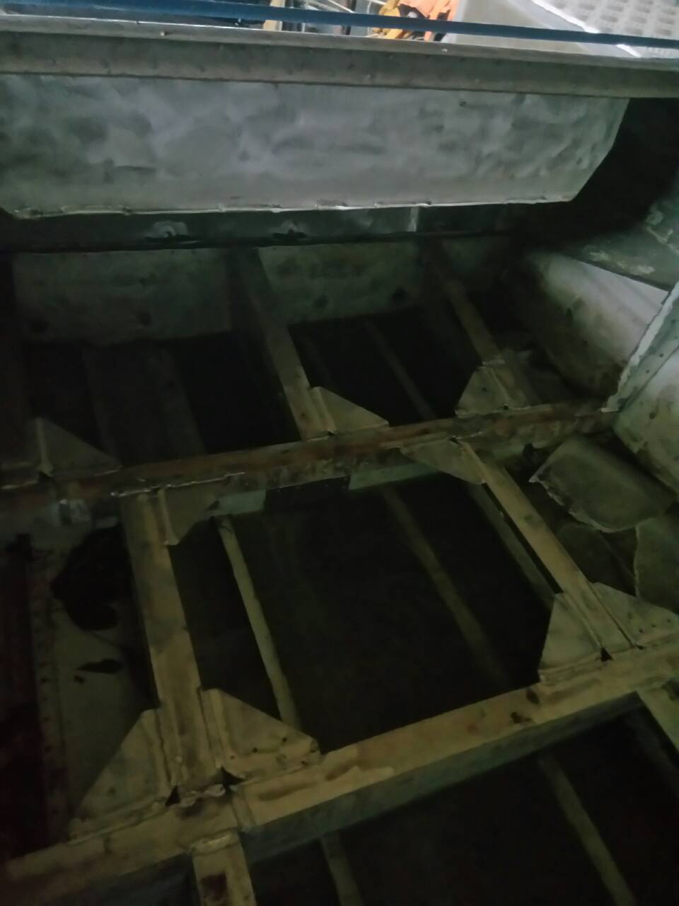

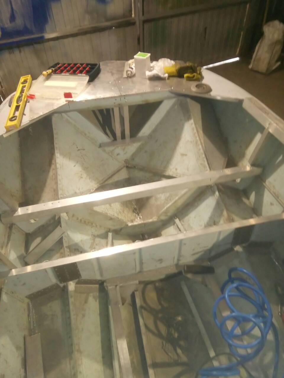

Старий 26.08.2018, 17:01   #6 (permalink)
Псевдо: Константин
Дописи: 6.058

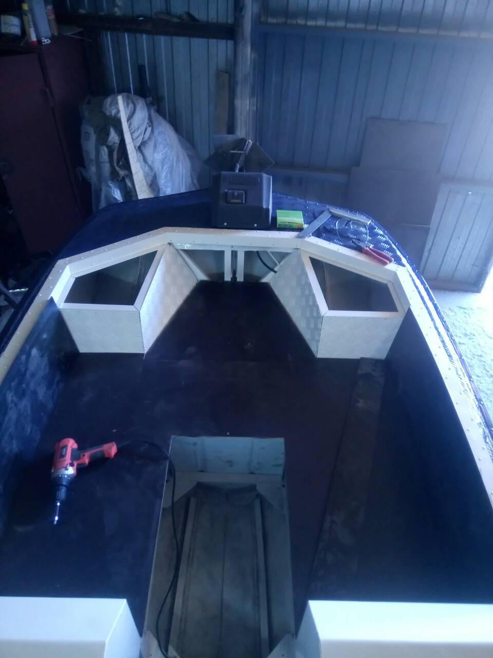

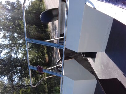

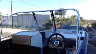

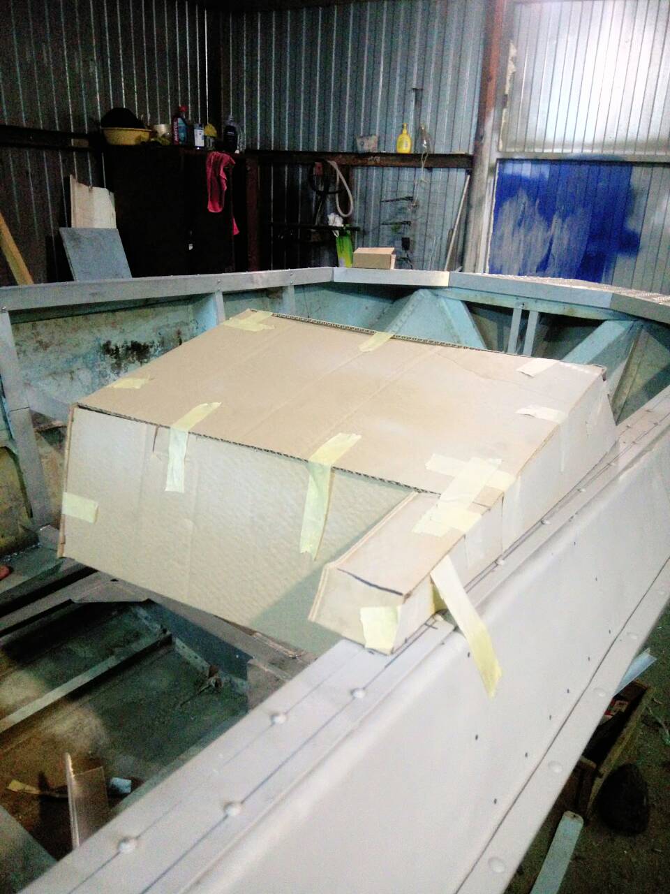

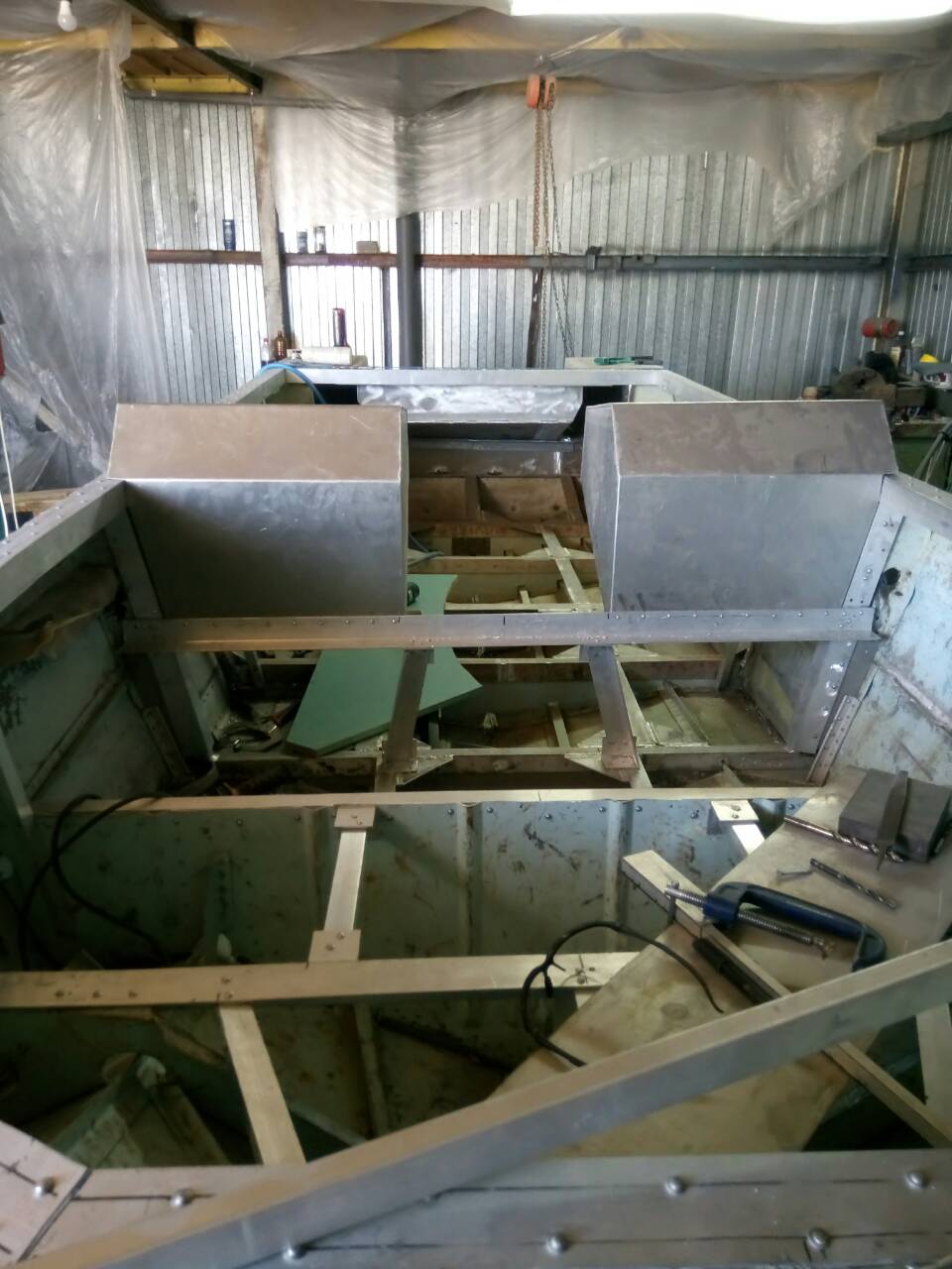

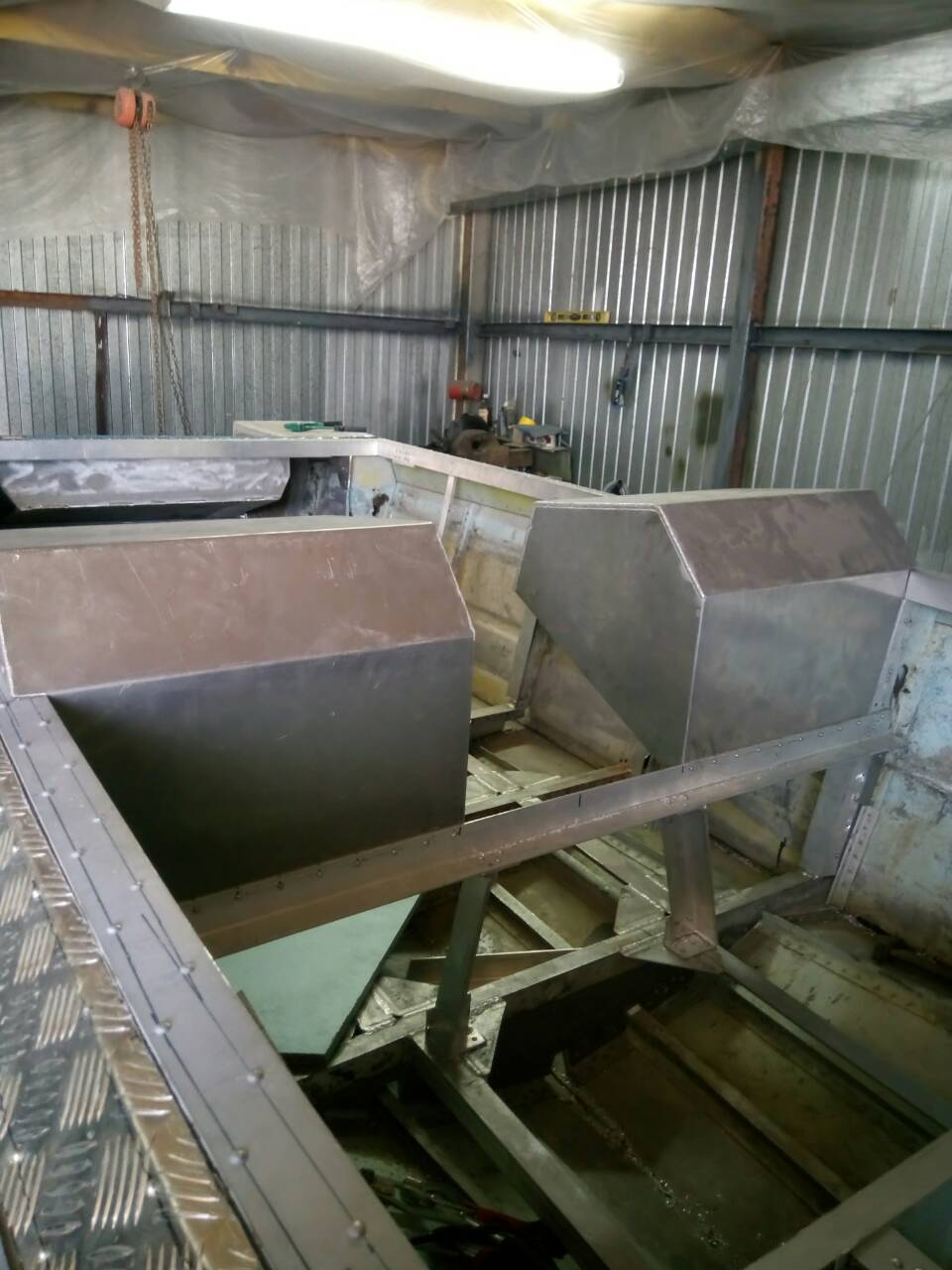

Консоли и компоновка.
Назва:  0-02-05-d92f3da3d8cd008a6b7eb798effa726c690e27a9e9ae0311bee1bba6a4219a56_full.jpg
Переглядів: 706
Розмір:  108,9 КБ
ID:	150303   Щоб збільшити малюнок, клацніть по ньому
Назва:  0-02-05-ac7741ab44191ed99c2e2a1799c24fa769d0cbcaaed994050fb7fe472942d343_full.jpg
Переглядів: 639
Розмір:  138,3 КБ
ID:	150304   Щоб збільшити малюнок, клацніть по ньому
Назва:  0-02-05-de9959ef51e51a5e2349bc387fe2641f1e5b6f22f5b629d89bd43067272039a0_full.jpg
Переглядів: 661
Розмір:  99,5 КБ
ID:	150305   Щоб збільшити малюнок, клацніть по ньому
Назва:  0-02-04-1796c5a72e325a82e7836a88ea547c012d1f26ef1558df591ba21cfdce2395f6_e2c29791.jpg
Переглядів: 668
Розмір:  84,2 КБ
ID:	150306   Щоб збільшити малюнок, клацніть по ньому
Назва:  0-02-05-9dd513f0726a969b366cdf41999d4f478662f6cc43d751a0d69a204a836ab4c9_cb700f3d.jpg
Переглядів: 644
Розмір:  112,4 КБ
ID:	150307   Щоб збільшити малюнок, клацніть по ньому
Назва:  0-02-05-c6d8277b5b01f612acd325d13b43d01531cdc56c6c4ad6dc9789b3f1692f013a_753a03cd.jpg
Переглядів: 667
Розмір:  117,6 КБ

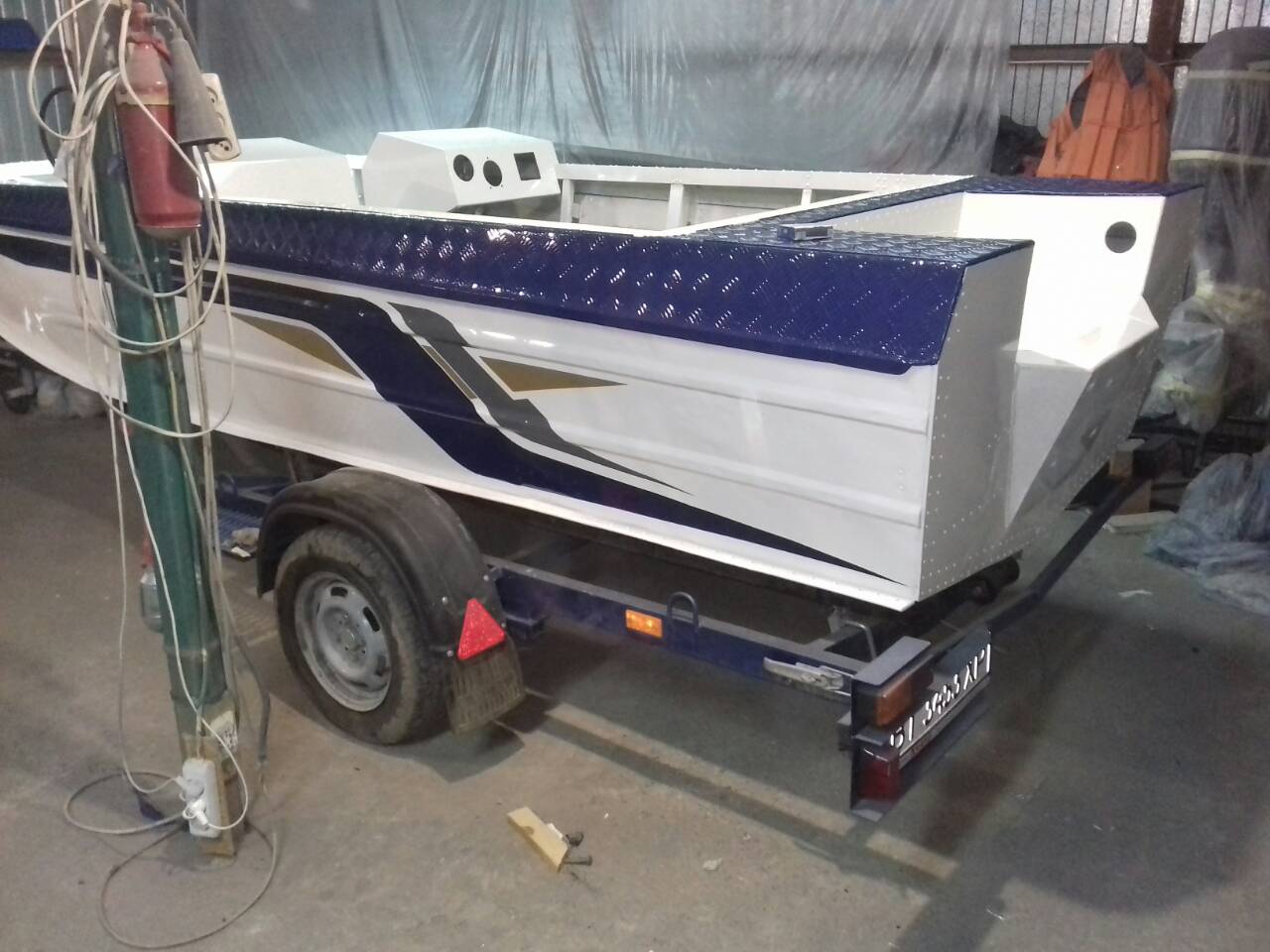

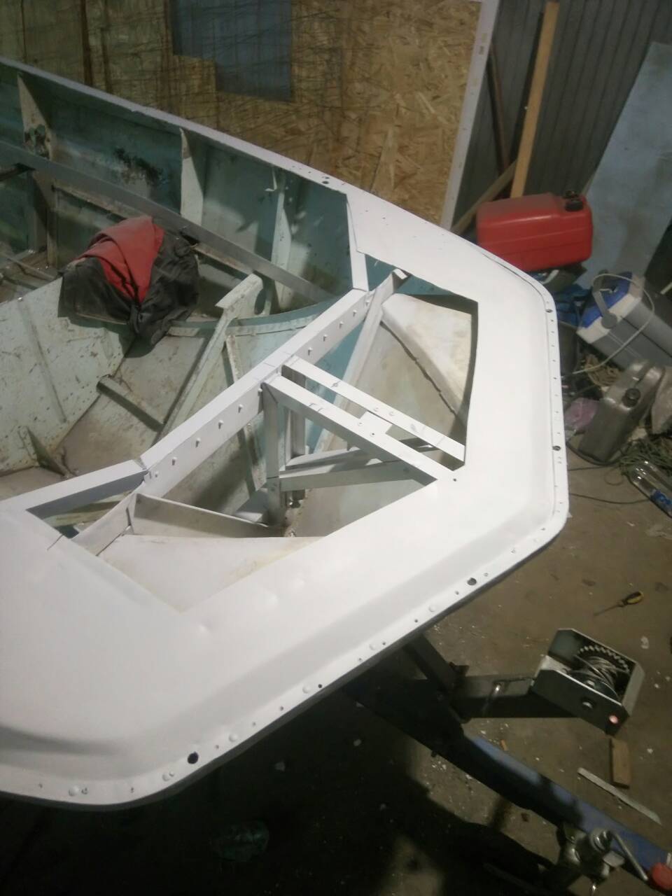

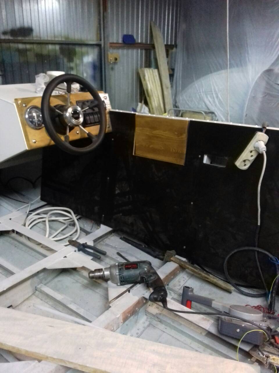

Обдирка и малярка
Назва:  0-02-05-500e14009a96fae2cf01258385184bc03b89f17702092ca4efa605d412508ce0_19fb7d61.jpg
Переглядів: 662
Розмір:  148,0 КБ
ID:	150309   Щоб збільшити малюнок, клацніть по ньому
Назва:  0-02-05-f6700133d385fd792da06e0b6228c9b027f29db2c80741bb44e17765b5d2b1e4_efa019f2.jpg
Переглядів: 665
Розмір:  75,2 КБ
ID:	150310   Щоб збільшити малюнок, клацніть по ньому
Назва:  0-02-05-3d7ac581bcba1e34a0d274223b6c8423cd4a66fdead0de3373b9c58ddcf12b3b_56501cbc.jpg
Переглядів: 665
Розмір:  78,5 КБ
ID:	150311   Щоб збільшити малюнок, клацніть по ньому
Назва:  0-02-04-18a23f2b20809414068eee7f0be14438a8268799cb14cd0a867b2b7af4281503_df0ea499.jpg
Переглядів: 670
Розмір:  72,7 КБ
ID:	150312   Щоб збільшити малюнок, клацніть по ньому
Назва:  0-02-05-d0b4680c0fd21b008a8626e1ba2a6efe304958d6816e49c887f8af5a4487ca44_c4125b84.jpg
Переглядів: 749
Розмір:  145,5 КБ
ID:	150313   Щоб збільшити малюнок, клацніть по ньому
Назва:  0-02-05-f8c764415100c92a37f403d41362711b44cf9275217564c7f1ababa78e89b39d_c498d24f.jpg
Переглядів: 714
Розмір:  88,5 КБ
ID:	150314   Щоб збільшити малюнок, клацніть по ньому
Назва:  0-02-05-815ff3a24a0774347b7ac5cebf4cddb821ac95ef21b4e1f45ec8a073038e1484_c8ef2431.jpg
Переглядів: 673
Розмір:  118,1 КБ

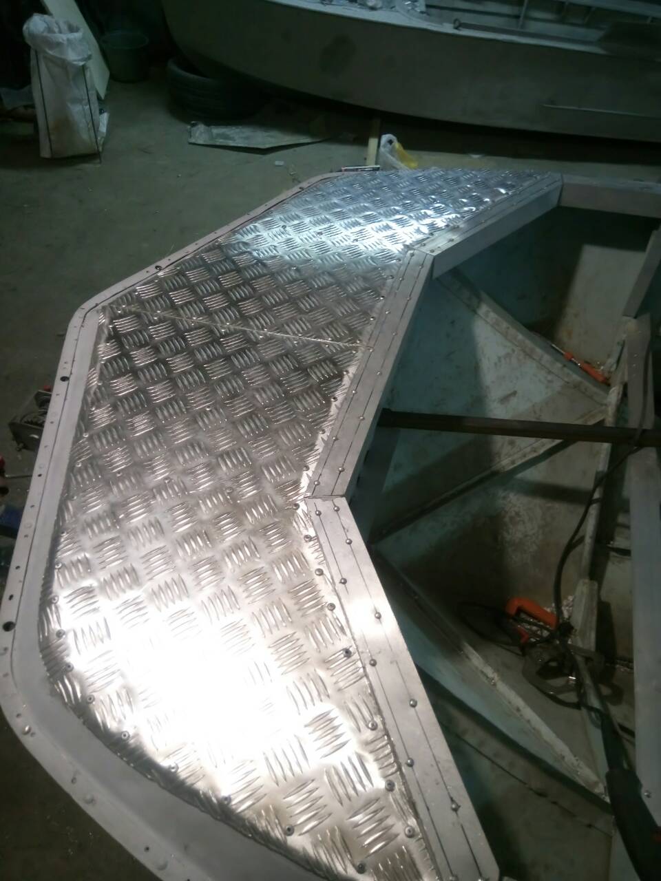

Старий 26.08.2018, 17:14   #8 (permalink)
Псевдо: Константин
Дописи: 6.058

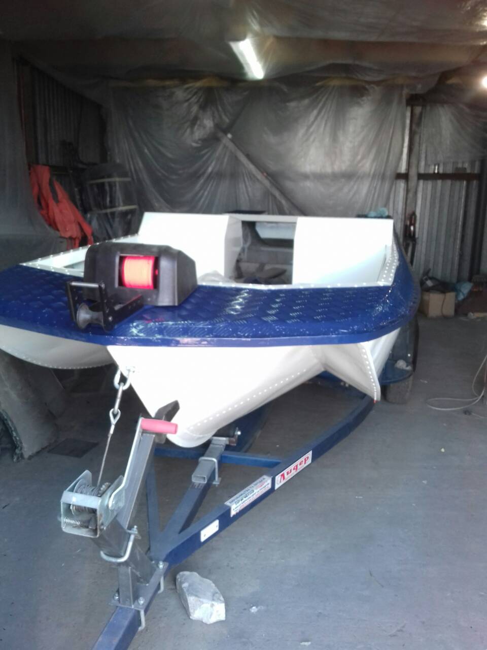

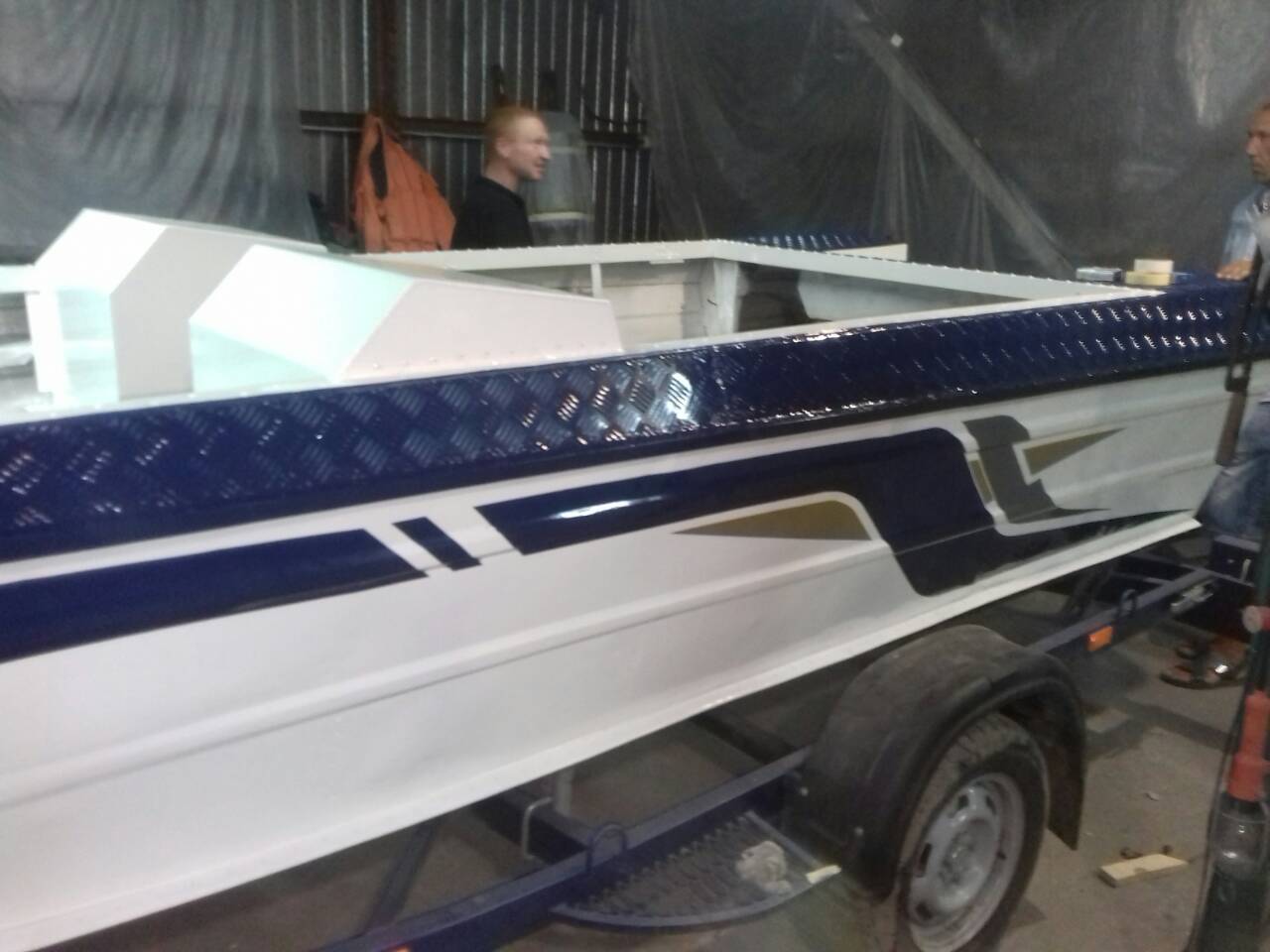

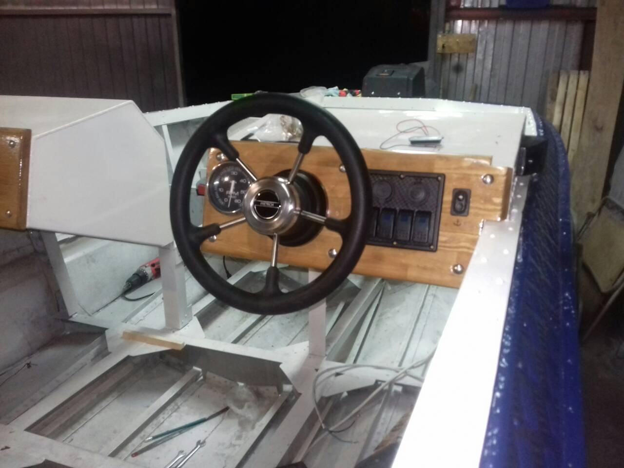

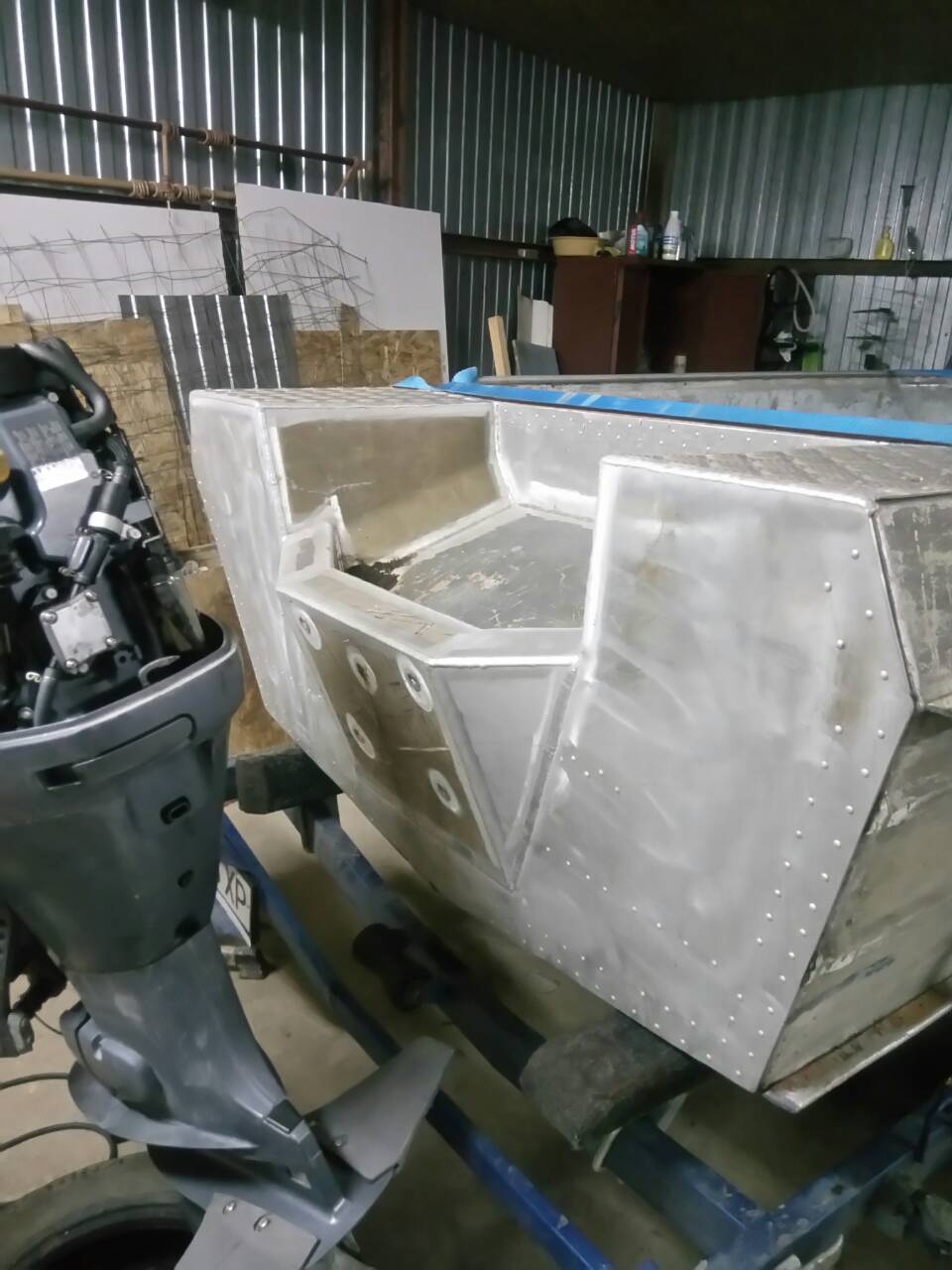

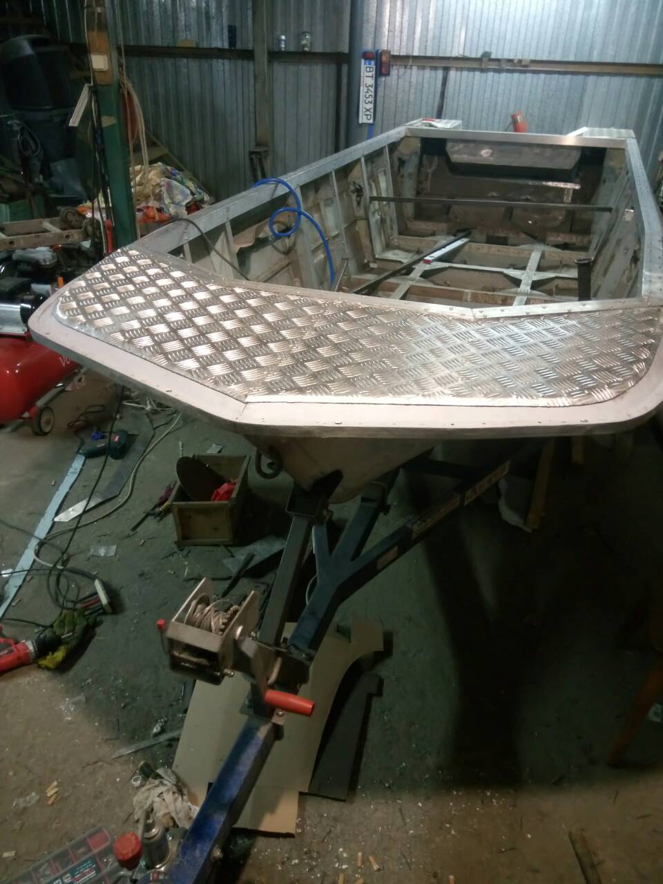

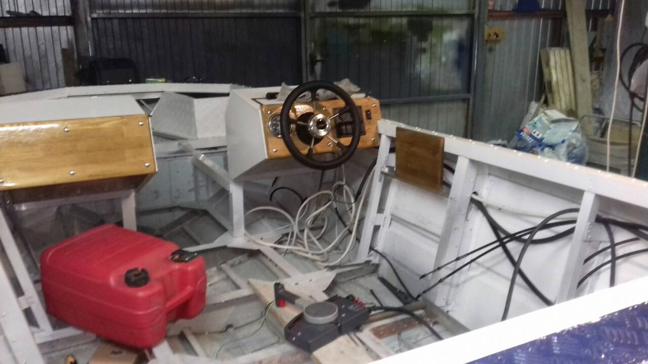

Сборка и обшивка.
Назва:  0-02-04-030e3d51934dcb76404f72ba8b6cb4c69fd1dbc105144732c08e11986a69d1c5_55f479f5.jpg
Переглядів: 796
Розмір:  88,0 КБ
ID:	150316   Щоб збільшити малюнок, клацніть по ньому
Назва:  0-02-05-2c859683dcbe2d04dff3717392031c84d2cec1f44ec67ad8b6d81bc091e199b8_c148c281.jpg
Переглядів: 748
Розмір:  92,1 КБ
ID:	150317   Щоб збільшити малюнок, клацніть по ньому
Назва:  0-02-05-dcaed6ca2260ea311dfc99656fa15e6740854c590becc180034127abfceff0a4_85e0fd20.jpg
Переглядів: 762
Розмір:  77,9 КБ
ID:	150318   Щоб збільшити малюнок, клацніть по ньому
Назва:  0-02-04-387b0b75bfa652489b9cc2447e2229434cbdd308d5360934bbe22a1adc909ac4_e739e211.jpg
Переглядів: 713
Розмір:  86,3 КБ
ID:	150319   Щоб збільшити малюнок, клацніть по ньому
Назва:  0-02-04-d7b50480b7ebe808d7806bae31b4565d64af7bed1f8caf60bf9c433c81b97d6e_7ab5d090.jpg
Переглядів: 734
Розмір:  121,6 КБ
ID:	150320   Щоб збільшити малюнок, клацніть по ньому
Назва:  0-02-04-5776f25ac5566ab6966e9fa125d2cf7aa2f75db24d9ddf94b3f1e431782263c2_e045378f.jpg
Переглядів: 670
Розмір:  118,2 КБ
ID:	150321   Щоб збільшити малюнок, клацніть по ньому
Назва:  0-02-04-445884444a013fe423b5f3af65883799bd18c86582e642e42e48b0cc8f77617f_53467141.jpg
Переглядів: 688
Розмір:  95,9 КБ
ID:	150322   Щоб збільшити малюнок, клацніть по ньому
Назва:  0-02-04-7c3a8179fb578d1ed6359f39ca9b6f18d1eef5bc8655f928831ebe5e0fa1c166_7721dc7.jpg
Переглядів: 648
Розмір:  105,5 КБ

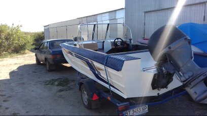

Старий 26.08.2018, 17:16   #9 (permalink)
Псевдо: Константин
Дописи: 6.058

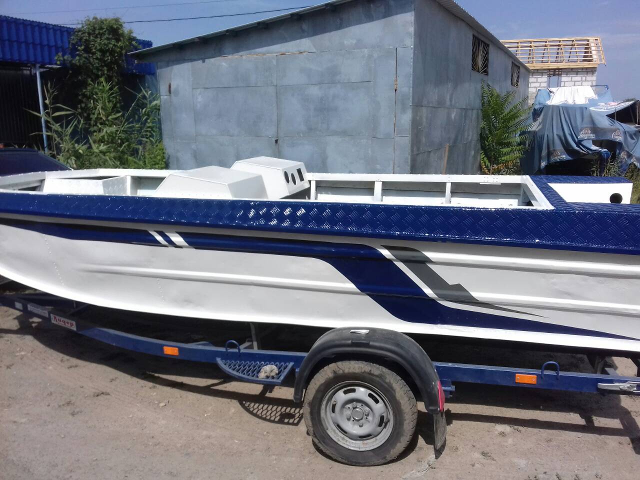

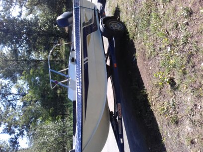

Ну и не выдержали, на полусобранной сделали тест-драйв
На 13 винте перекрут. 14 Солас нерж. самое то. Далі будє......

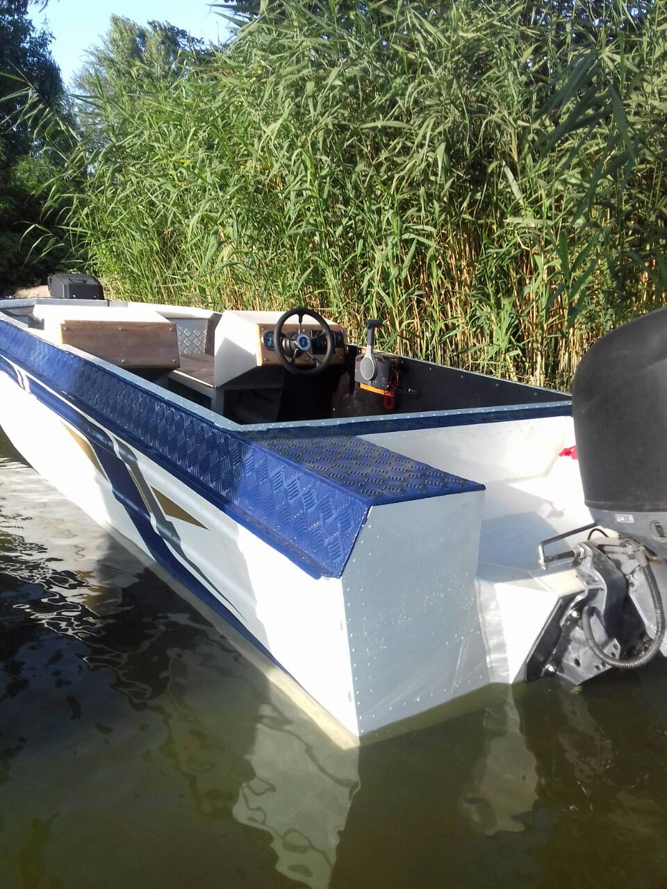

И самое главное. В основном идея и работы по корпусу выполнил наш форумчанин Валера ejik777. Мое участие электрика, подключения, сборка, обдирка корпуса ну и финансирование%)%)%). Отдельная благодарность Артуру sofyart за помощь в зачистке и постоянную моральную поддержку(забирал болгарку не давал порезать на куски и сдать в металл).

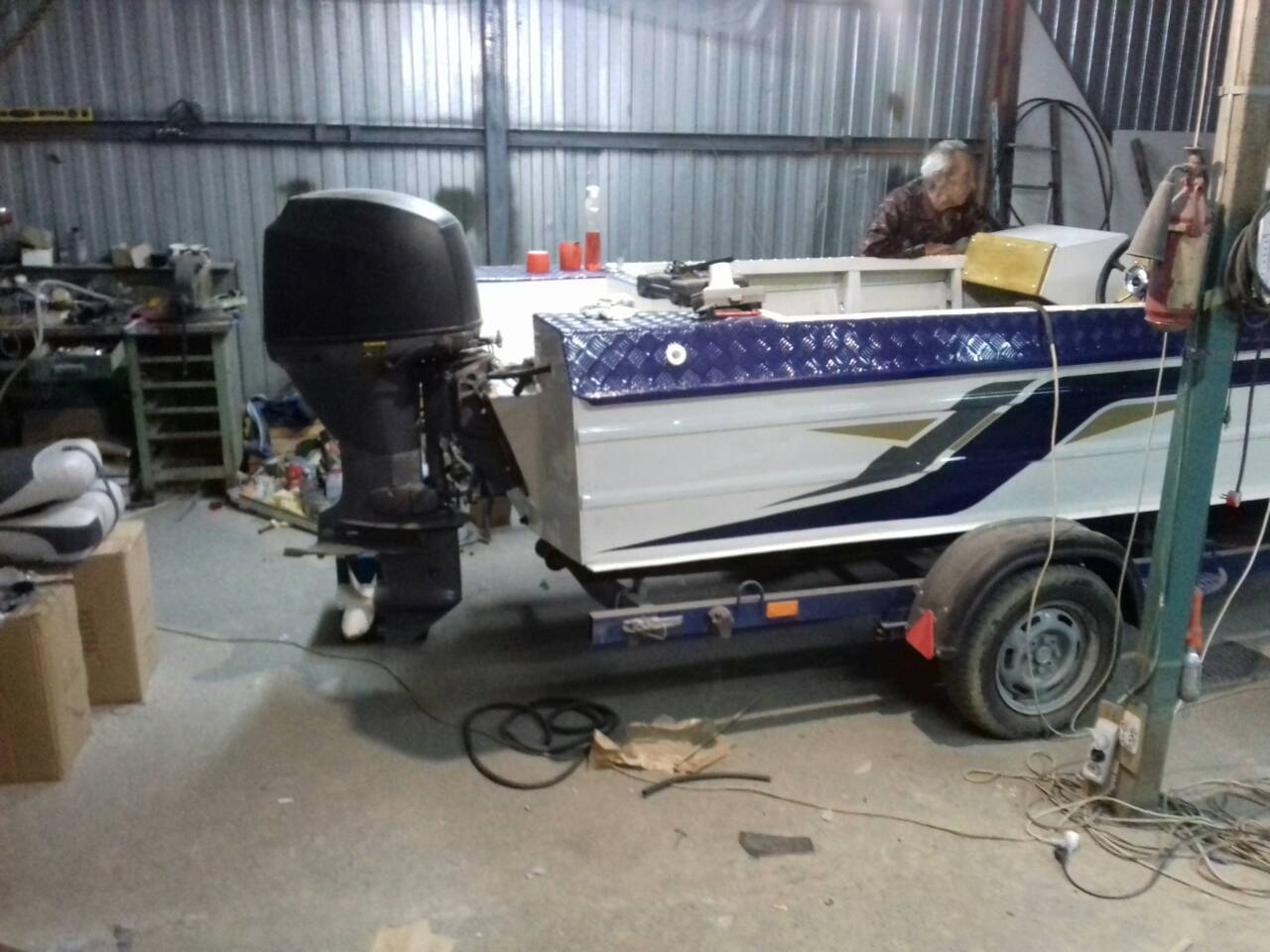

Старий 26.08.2018, 18:16   #11 (permalink)
Аватар для Rasputin
Звідки Ви: Киев (РОП-1)
Дописи: 1.381
Сказал(а) спасибо: 676

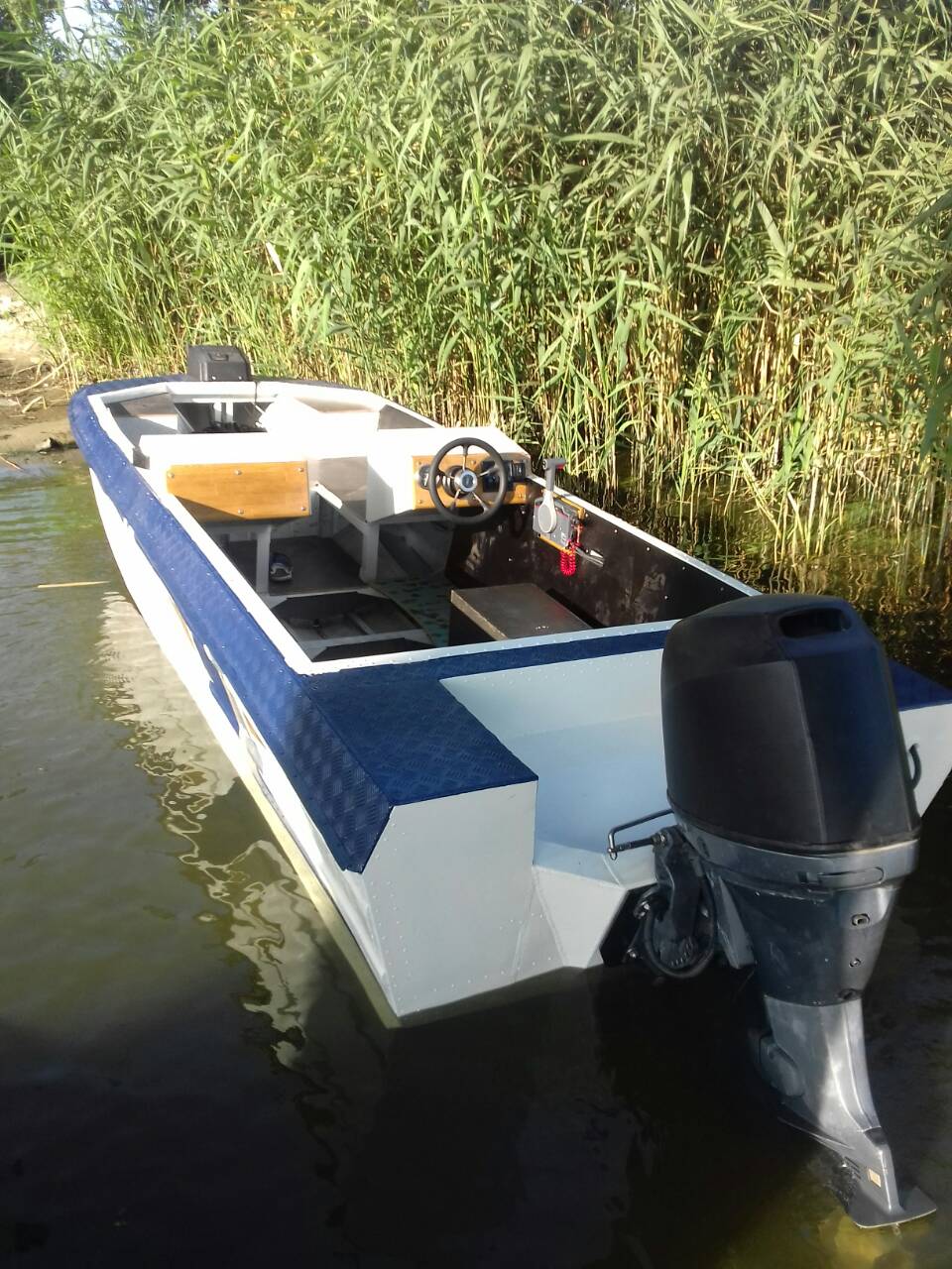

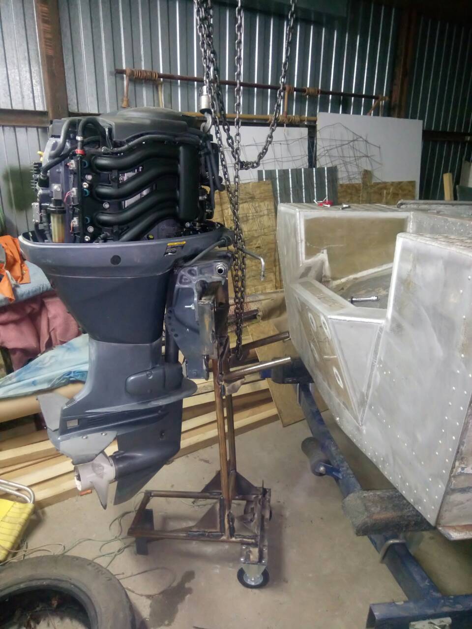

Двигло какое ?
Старий 26.08.2018, 18:18   #12 (permalink)
Псевдо: Константин
Дописи: 6.058
Допис від Rasputin Переглянути допис
Двигло какое ?
Ямаха F 60 инжекторная.
Назва:  0-02-05-8af55654c624311bd62d200b935d2dd9c1859fbd3d958689de47c32a7752c8e0_full.jpg
А максималка комплекта какая получилась?
Sergii79 (27.08.2018)
Старий 27.08.2018, 10:23   #14 (permalink)
Псевдо: Константин
Дописи: 6.058
Точно не меряли, с телефона показывало 61-63 км/ч. Но за точность не ручаюсь. Поставлю эхолот тогда точно скажу.
Костя ты корпус взвешивал? Ведь твоя цель насколько я понял была в изменении компоновки и сохранении веса корпуса .
Старий 27.08.2018, 10:40   #16 (permalink)
Псевдо: Константин
Дописи: 6.058
Не взвешивал, но по ощущениям он даже легче стокового.

Старий 18.09.2018, 11:10   #19 (permalink)
Псевдо: Константин
Дописи: 6.058

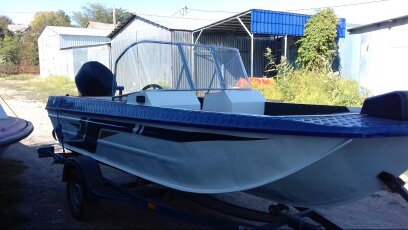

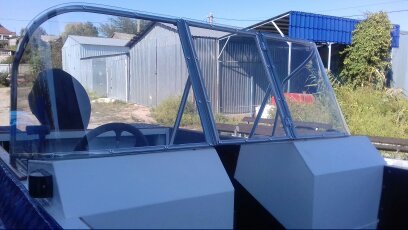

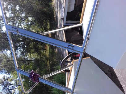

Сварили рамку стекла.
Назва:  1537256629243.jpg
Переглядів: 644
Розмір:  32,2 КБ
ID:	150877   Щоб збільшити малюнок, клацніть по ньому
Назва:  1537256645370.jpg
Переглядів: 605
Розмір:  48,6 КБ
ID:	150878   Щоб збільшити малюнок, клацніть по ньому
Назва:  1537256660425.jpg
Переглядів: 601
Розмір:  37,5 КБ
alex__k (18.09.2018), Dimonchik (19.09.2018), БАКЕНН (18.09.2018), КТМОВ-- (18.09.2018)
Сегодня забрал от стекольщиков. Обтянули рамку поликарбонатом. Осталась мякоть и мелочевки.
Назва:  1537358192869.jpg
Переглядів: 769
Розмір:  24,5 КБ
ID:	150907   Щоб збільшити малюнок, клацніть по ньому
Назва:  1537358188260.jpg
Переглядів: 710
Розмір:  23,4 КБ
ID:	150908   Щоб збільшити малюнок, клацніть по ньому
Назва:  1537358193245.jpg
Переглядів: 686
Розмір:  23,9 КБ
ID:	150909   Щоб збільшити малюнок, клацніть по ньому
Назва:  1537358187265.jpg
Переглядів: 668
Розмір:  22,7 КБ
