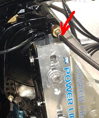

Всем привет!
Не пойму когда... но стала видна тонкая металлическая оплетка из тонких прутков на рулевом тросу в месте где показано на фото.
Руль вращается нормально.
Насколько это критично?

То что видно на фото то вроде как это наружное покрытие троса повреждено, как бы это не критично, если сам кожух троса не лохматится. Обмотать хорошей изолентой (на ней родимой и на скетче пол-мира держится) и следить чтобы трос в том месте не заломался. Более детальные и правильные выводы можно сделать только при «личном» осмотре троса.

Завальцовка там очень надежная, выдернуть практически не возможно я разбирал подобный поддалось только когда срезал завальцовку на станке.Замотать хорошей изолентой либо термоусадкой которая внутри с клеем.

самое главное чтоб туда не попала вода , иначе быть беде через время (трос лопнет 100% )
А так всё верно изолента в помощ.
И сам подвижный трос там вы не увидите он бы клинил , то продольная оплётка баудена.

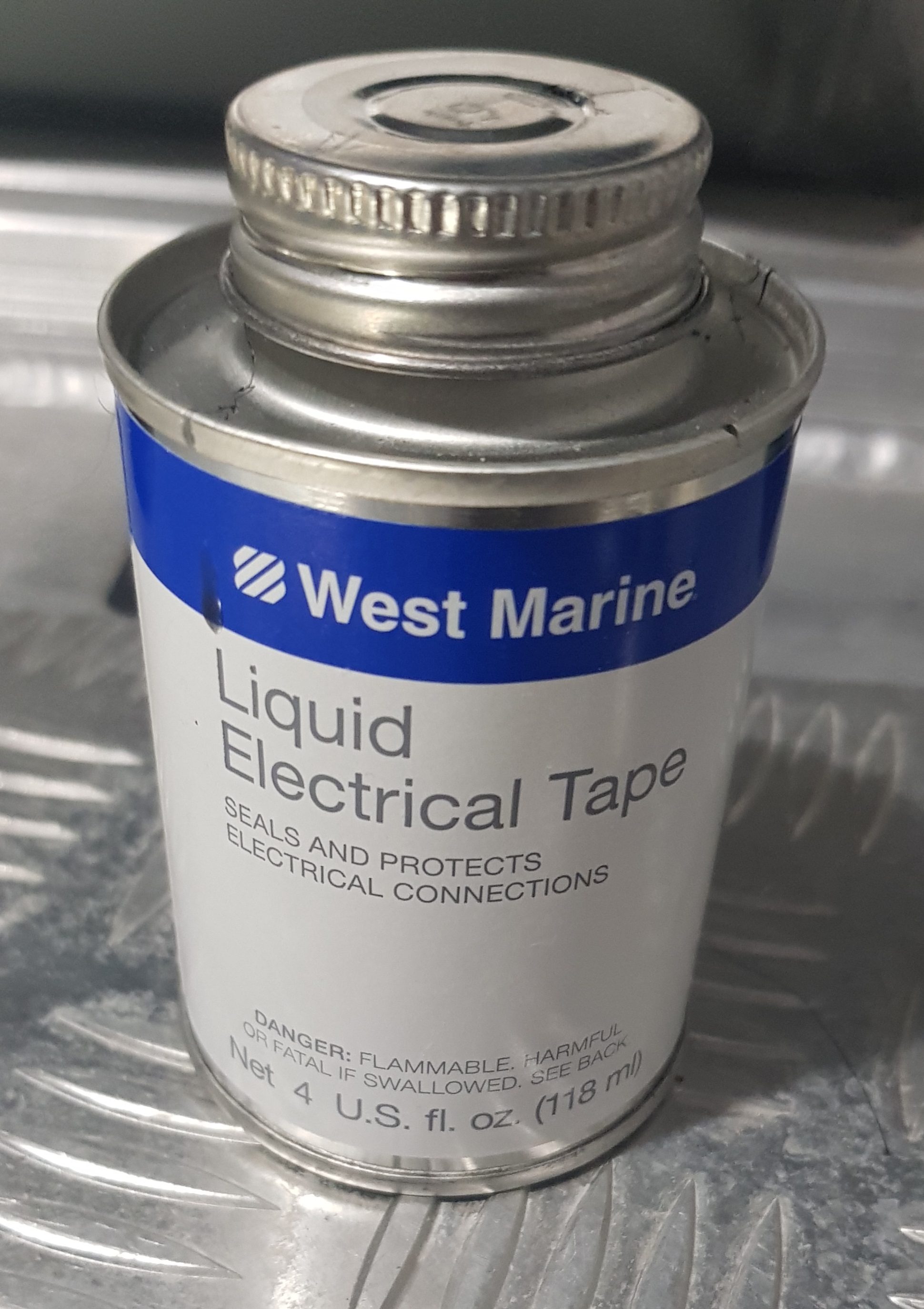

пока замазал "жидкой изолентой", завтра еще вторым слоем пройду.

Промотайте по верх черной 3М изолентой и будет счастье. Жидкие всякие могут отслаиваться.
вот как раз испытаю эту штучку

Судя по описанию, эта штучка для электроизоляции проводки и с большим успехом подойдет какой-нибудь герметик. А эту применить по назначению - будет больше толку. Спасибо за подсказку , не знал что такое существует

Таки вода скорее всего попала... (( несмотря на изоляцию как жидкую и ленту. Понял, что попала, т.к. вода в нем замерзла и его заклинило...
Отогрел феном ту часть, что выходит из банки к мотору и расклинило. Ходит туда сюда нормально...
А чего оно может порватьcя к примеру при регулярной эксплуатации?

либо загиб перед входом в мотор (на фотке видно, заходит в мотор под углом), либо такой никакой трос.
