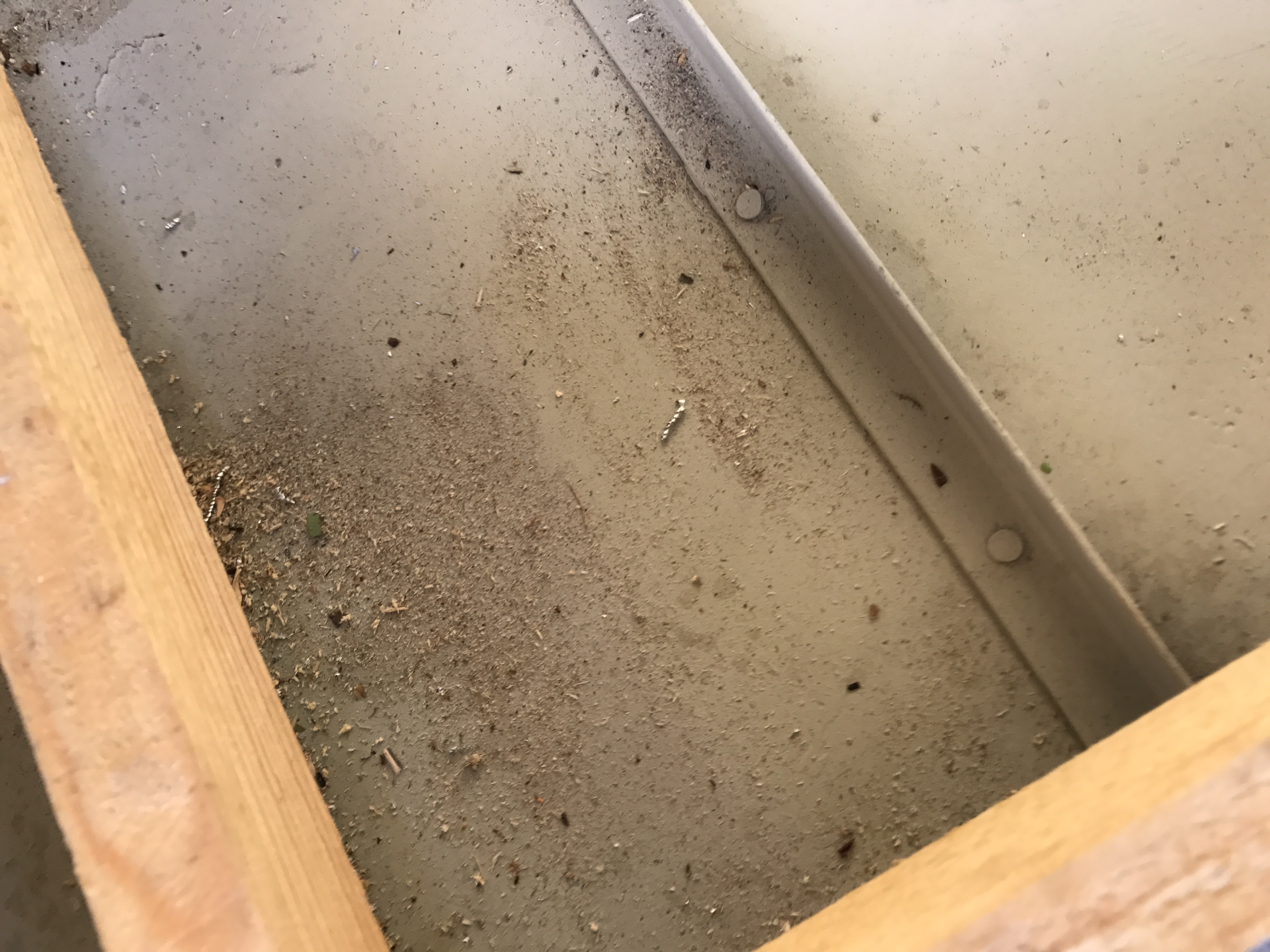

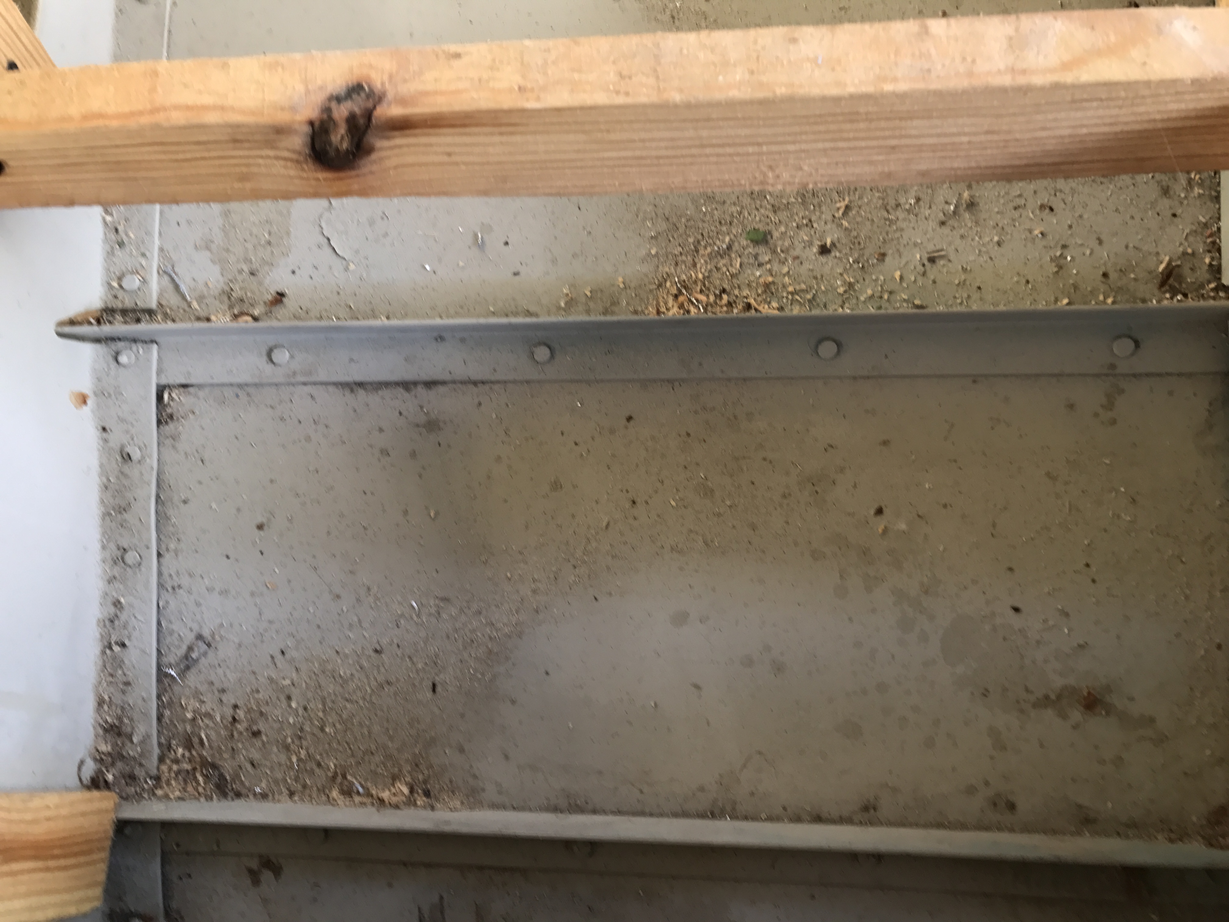

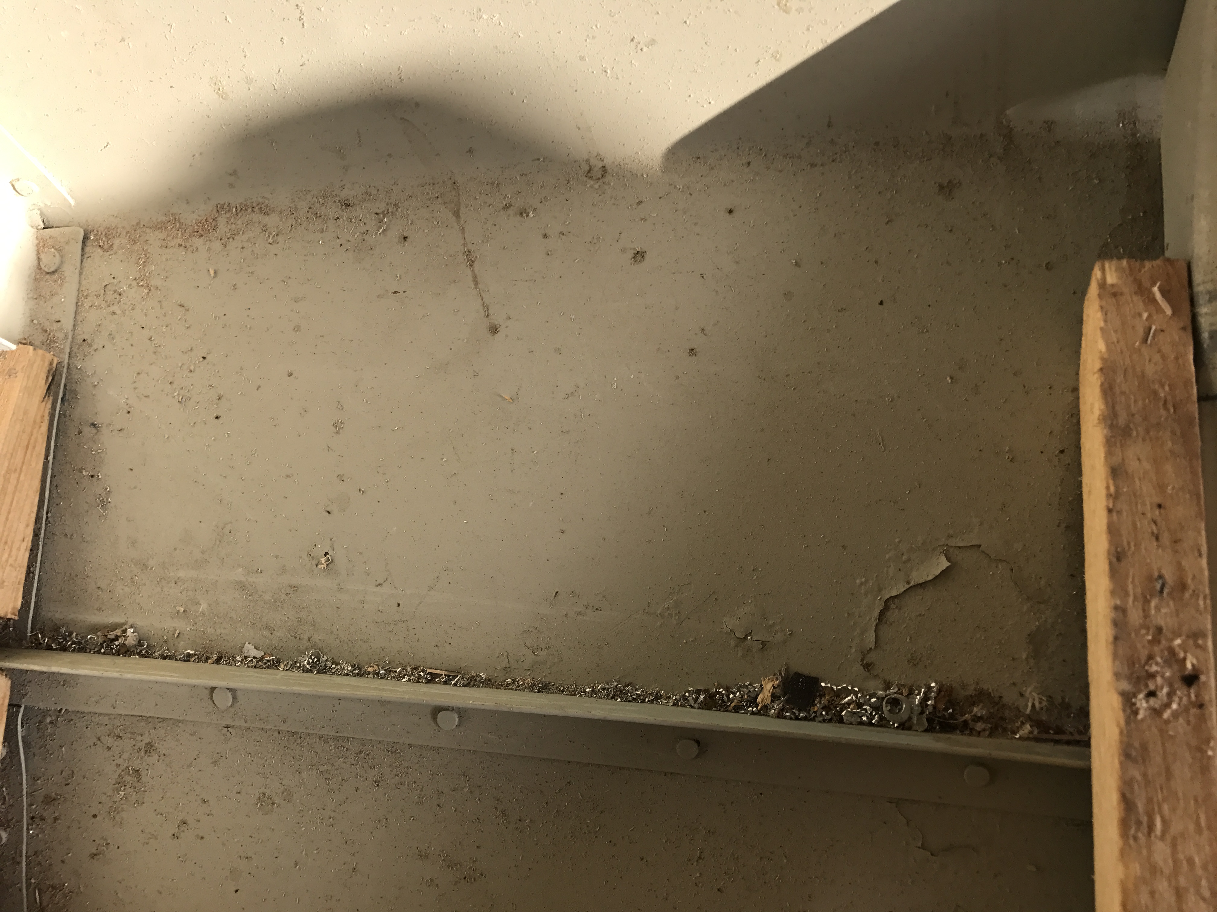

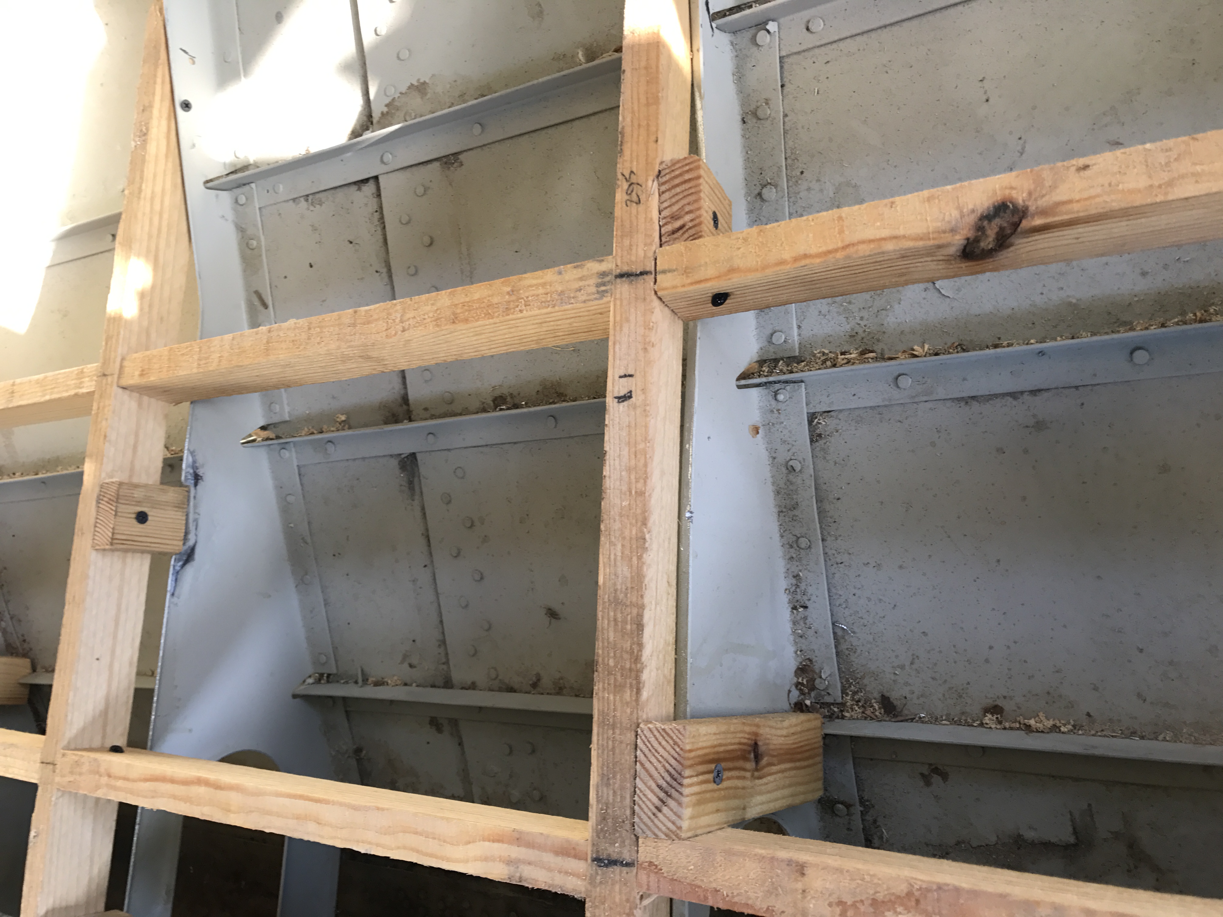

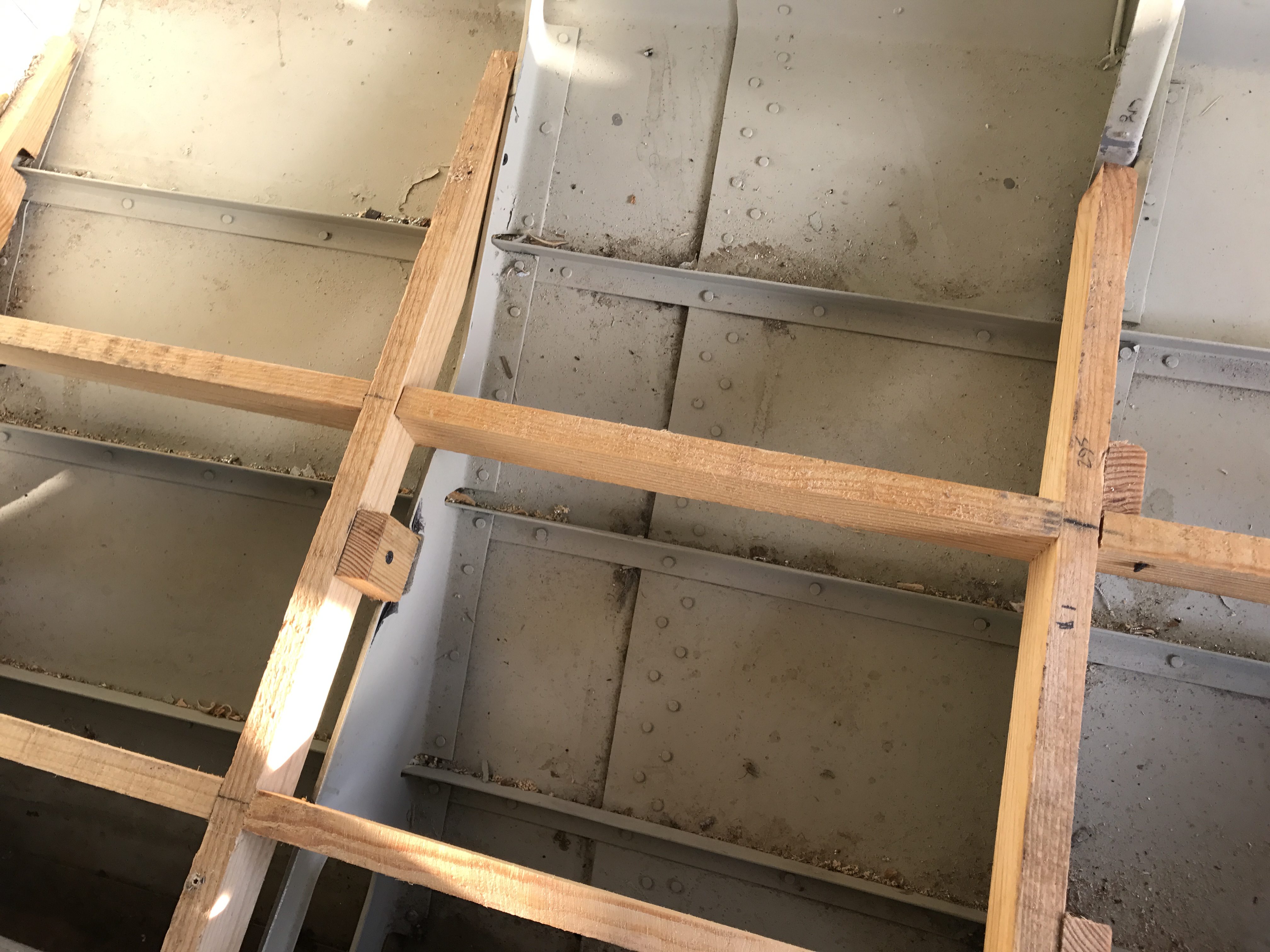

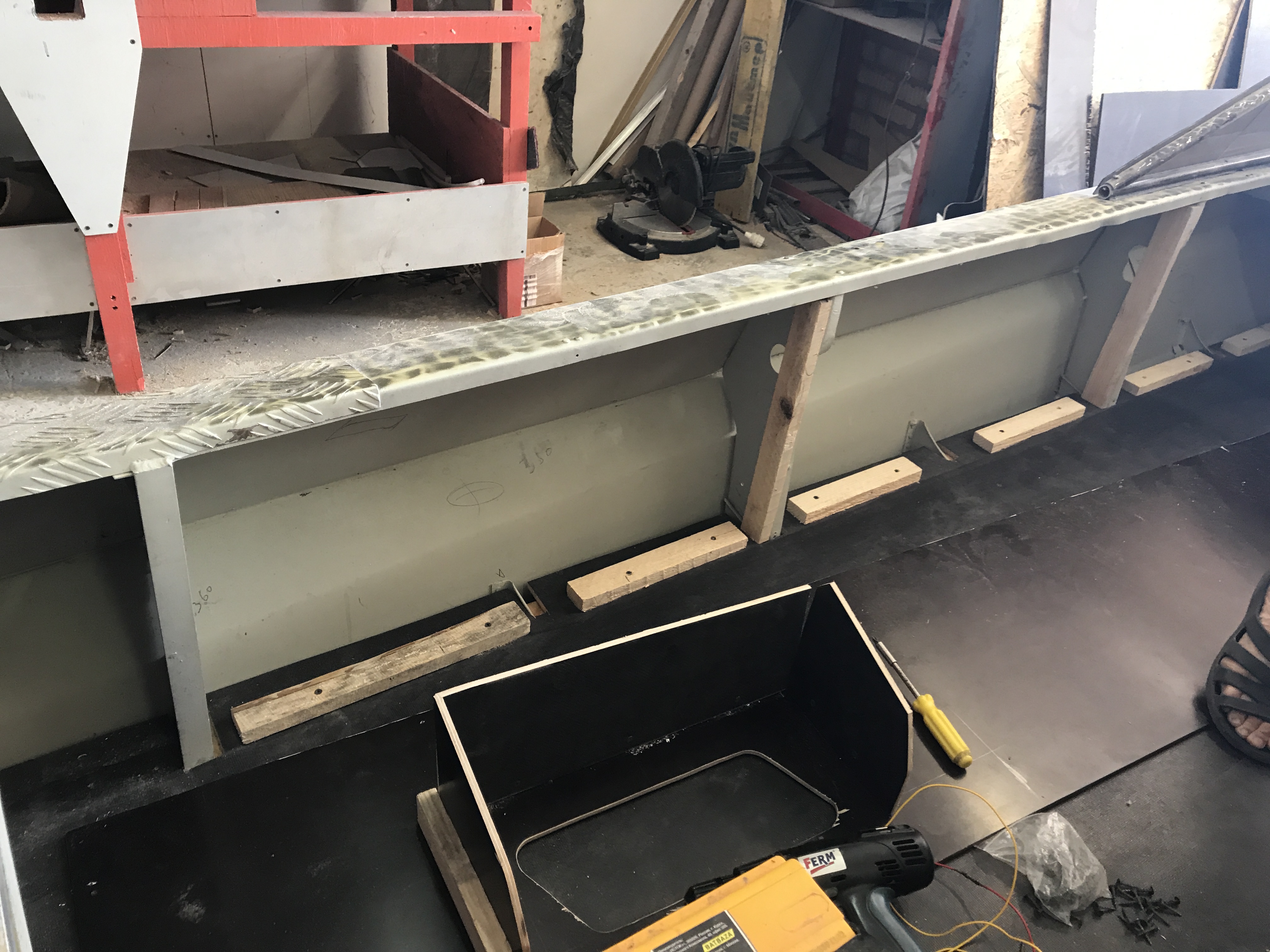

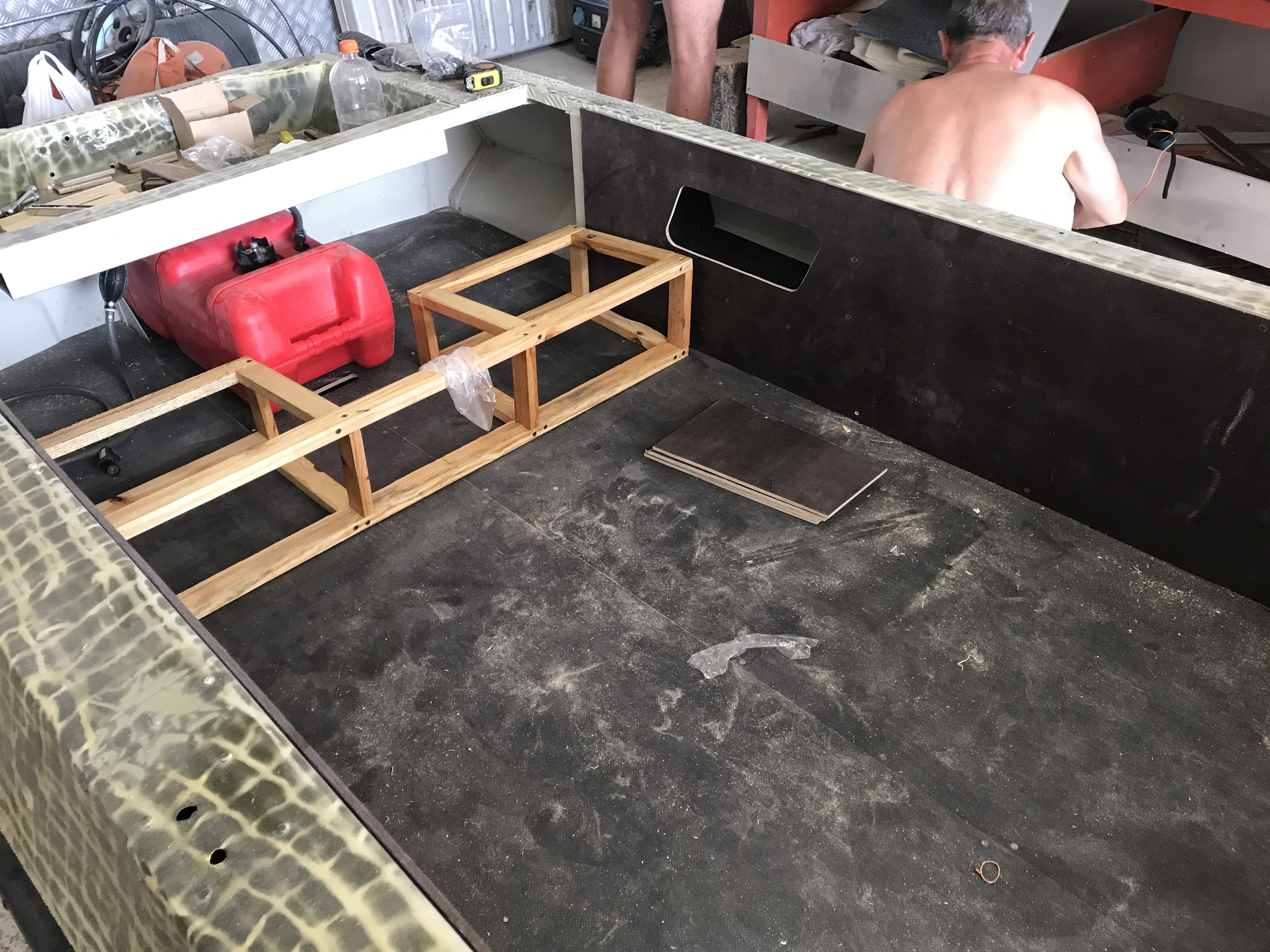

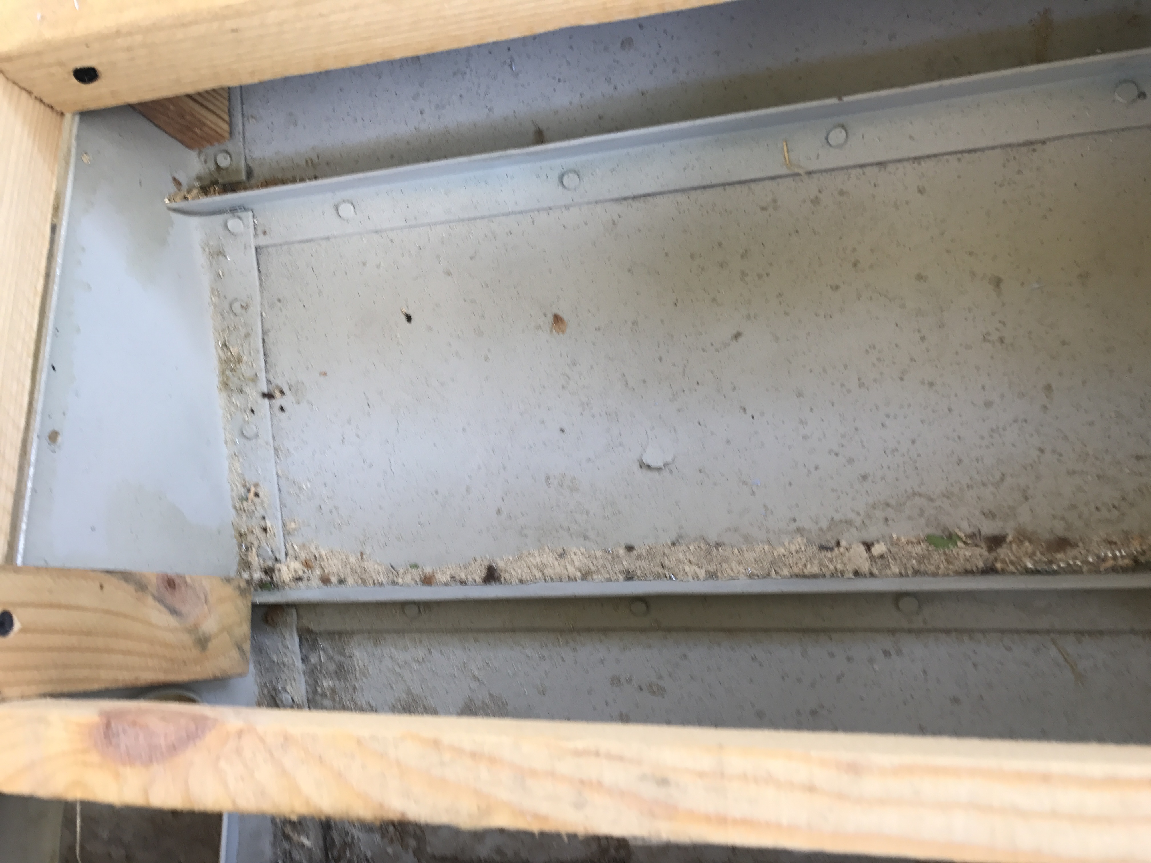

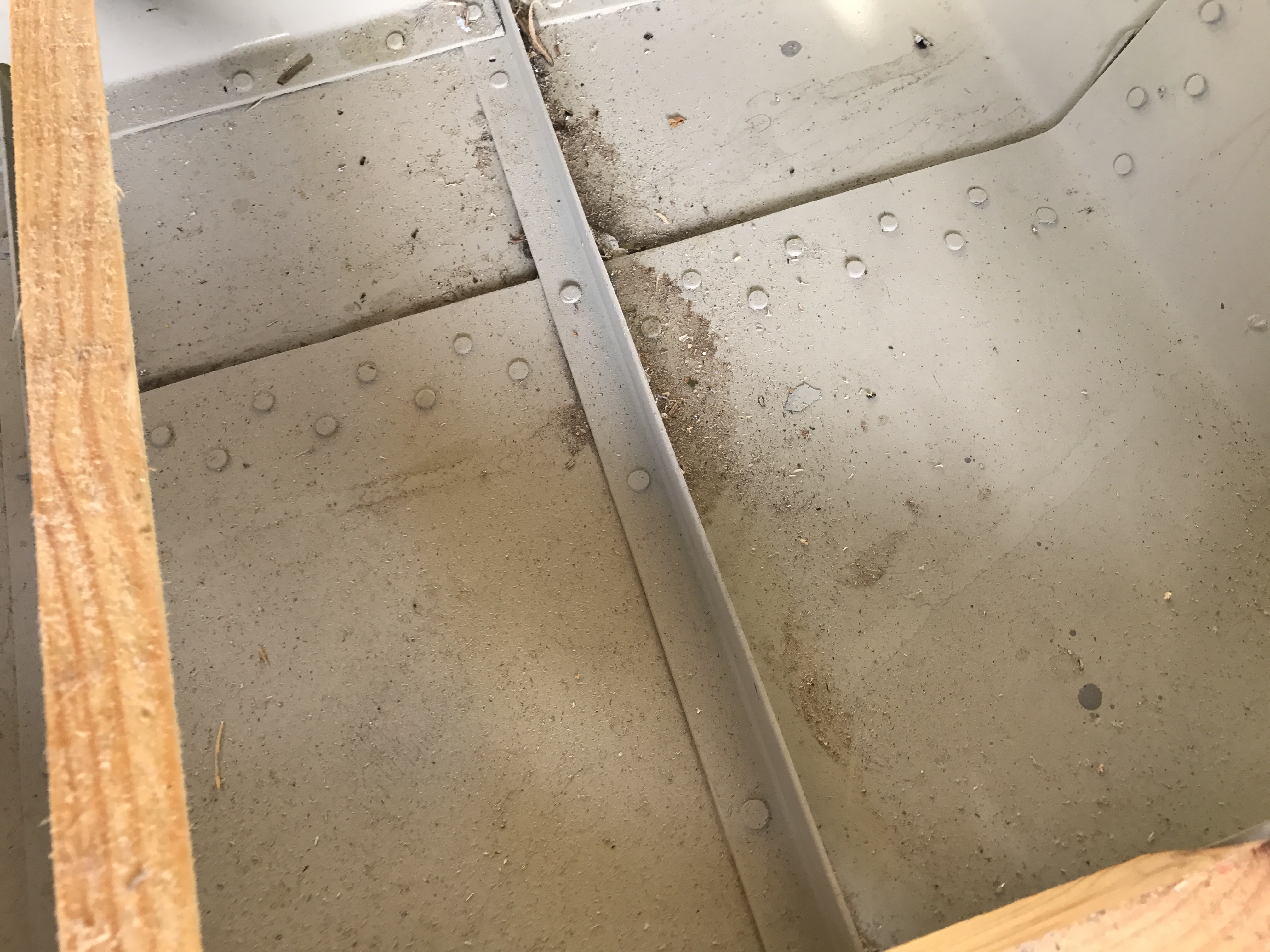

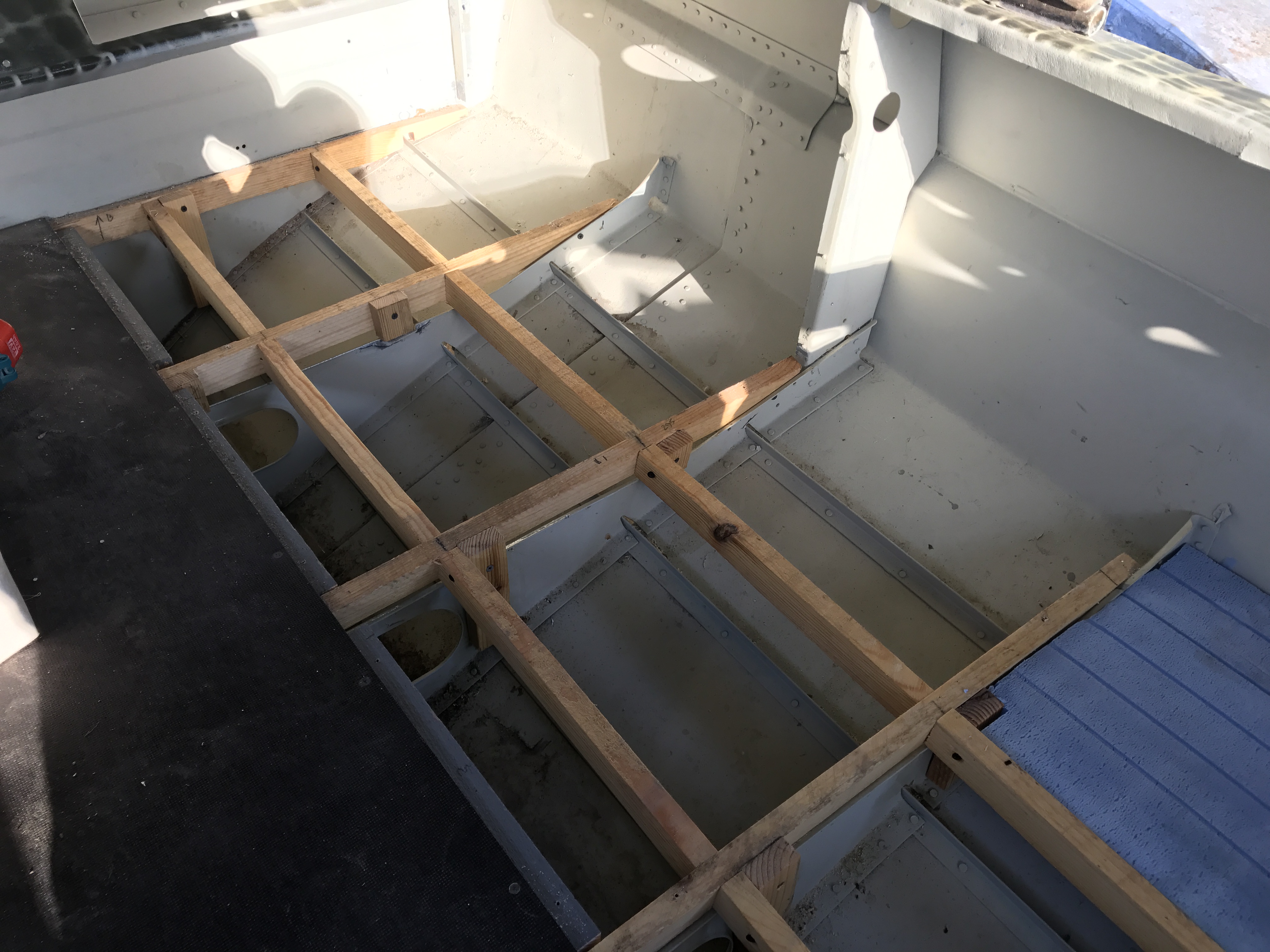

Обшивал пол, борта фанерой и делал тумбу под заднее сиденье у Александра в Гидропарке. Вчера открутил обшивку чтобы вставлять пенопласт. Ничего говорить не буду...

SergOK, что не так?

Допис від Wild2101 Переглянути допис
SergOK, что не так?
Плохо убрано перед сборкой. Других моментов я не вижу

Типово Re: где и кто тюнингует лодки в херсоне
деревянная обрешетка, первый раз вижу, жесть.
немного мусора меня не смутил - он там почти всегда накапливается ( я поэтому и переспросил в чем косяк), а вот необработанное ничем дерево ( я бы обильно все олифой прошелся) и саморезы с чермета это немного меня удивило!
Добавлено через 5 минут
Допис від tyrbo77 Переглянути допис
ну чего так сразу... нормально и бюджетно. Другое дело что дерево сосна походу)))

Я бы предъявил...
Сколько грошей сейчас стоит такой бюджетный вариант?

Из дерева можно конечно делать но это только по категорическому желанию клиента сэкономить!!! Да и дерево обработать хотя бы...

Первая лодка, опыта нет, обратился к спецам.
Об экономии речи не было, озвучили сумму по обшивке с материалами и работой, она устроила. В процессе оказалось, что каркас деревянный. Ответ "мы всем так делаем". Обещали всё пролачить. Потом удивили саморезы чёрные, тоже всем так делаем, стоИт сто лет.
От себя теперь ещё раз пройду лаком и заменю все саморезы на нержавейку.
Просто убила мусорка под обшивкой. Такого отношения к работе не ожидал, можно было вымести или пылесосом вытянуть. Ругаться не собираюсь, чего нервы тратить?)
Инфой поделился. Выводы сделал.

Обрешётка из сосны это супержлобство, самлрезы из чермета жлобство вдвойне. Всегда такой каркас делаем из уголка и т образного профиля, а прикрепляем либо нержой со сверлом, либо вытяжными заклёпками с потайной головкой. Ну и убрать за собой в лодке это святое, этот мусор потом со временем помпу убьёт.
Я вообще то так и подумал что деревянный каркас это оговорённый с клиентом эконом вариант

Было б полезно для общего ознакомления другим если еще и выкладывать расценки, может этот деревянный "тюнинг" по цене как с люминия у других мастеров.
