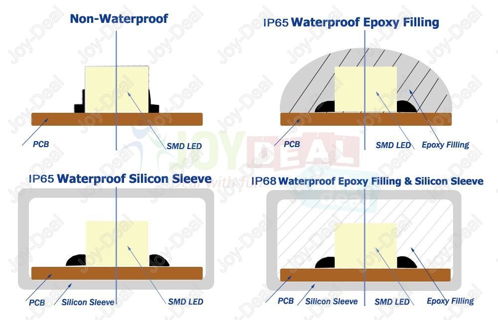

Допис від Adolf2003 (Допис 168993)
Смотрите на тип светодиодов. 5050 будут самые яркие
Вот пару картинок про классы влагозащиты и исполнение светодиодных лент

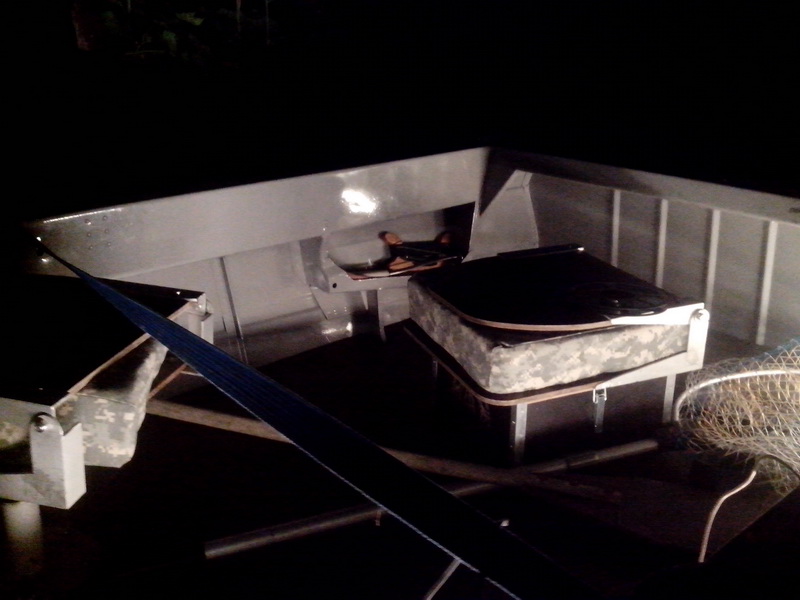

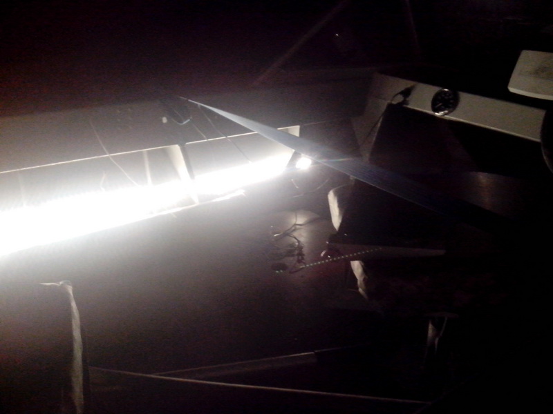

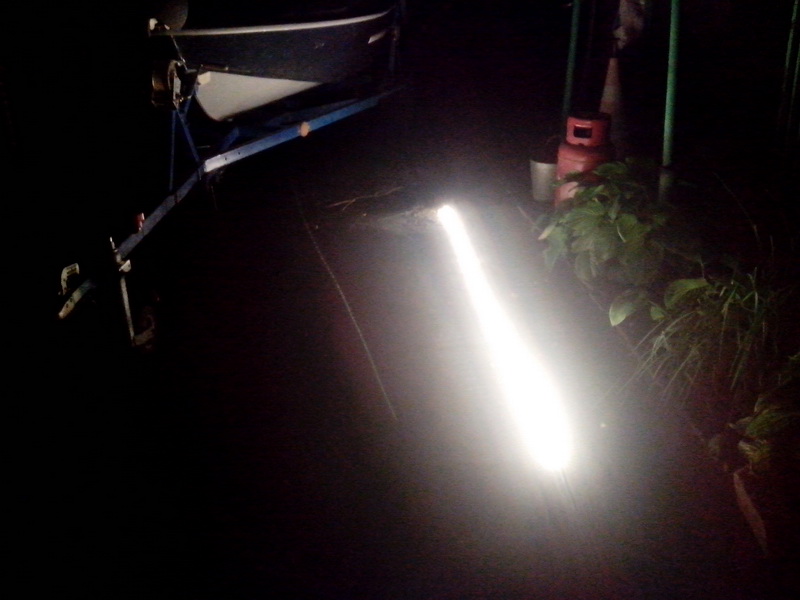

Когда то покупал светодиодную ленту на диодах 5050 в силиконовом чулке теплого белого цвета. Осталось 2,5м
Сначала думал порезать пополам и установить по бортам в районе планширя (где тросса проходят), сегодня решил сделать по другому:
Лента отлично просовывается по борту Крыма между зиговкой и силовым набором борта, не нужно не клеить на самоклейку ни каких дополнительных креплений держится отлично и так и самое главно так же легко от туда достается. Припаял к ней разьем "папа" прикуривателя, теперь одним и тем же куском ленты можно освещать при необходимости и поляну и кокпит.
2,5м на один борт многовато, что бы было в самый раз нужно отрезать 70-80см ленты, их можно будет установить стационарно под торпедо/приборную панель Крыма.
Вот фото в принципе думаю суть понятна, если нужно сфоткаю днем как лента лежит между вогнутостью зиговки и силовым набором.

dberegovoy 12.07.2014 16:07
Re: Светодиоды для освещения
У темі 1 долучень
Долучення 67378
Сегодня еще раз перемерял, оптимальная длинна 1,25м на один борт, т.е. у меня получилось как раз 2 одинаковых куска.

dberegovoy 12.07.2014 18:56
Если на нее смотреть то не исключено, нужно проверить.
На Казанке5 Вадима сделали так что лента светит сверку-вниз по борту, сами диоды не видны виден только свет. Плюс к тому же отдельно включается и выключается каждый борт.
Когда ловишь белую на ночь, включай себе борт который за спиной и гарантирована не будет засветов.
Себе в угоду мобильности не делал скрытую установку, но подсвечивать только один борт не проблема.
На первой фотке видно степень освещения противоположного борта 2,5 метрами ленты, если нужно могу сегодня сделать аналогичную фотку только уже с 1,25м ленты.
