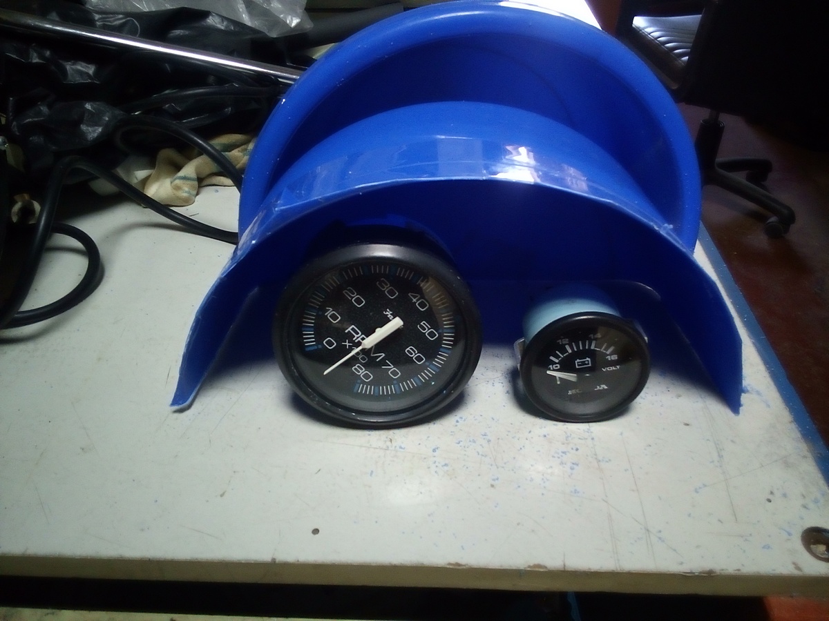

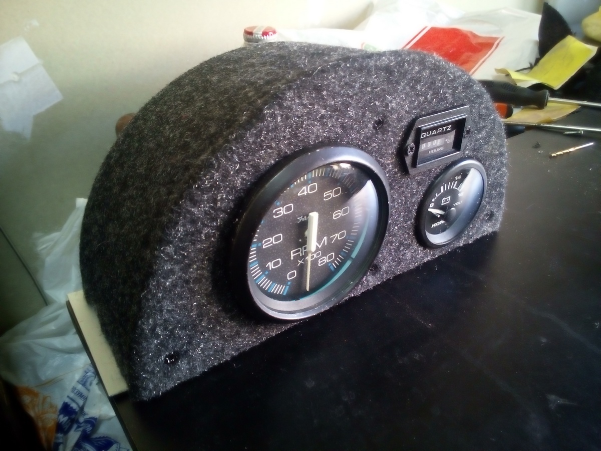

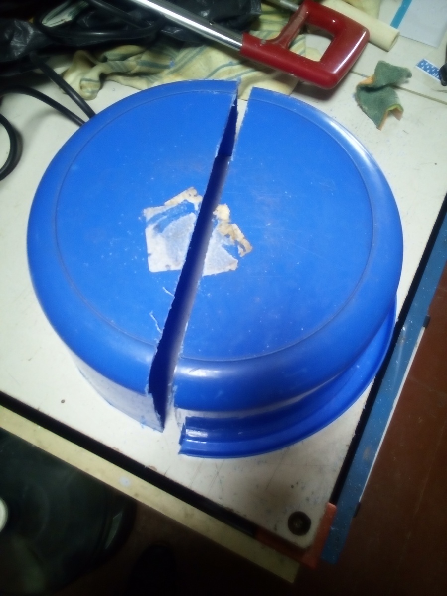

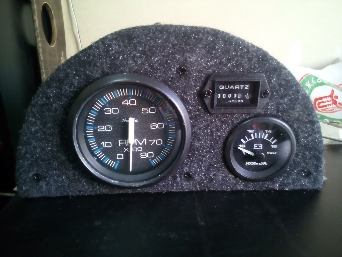

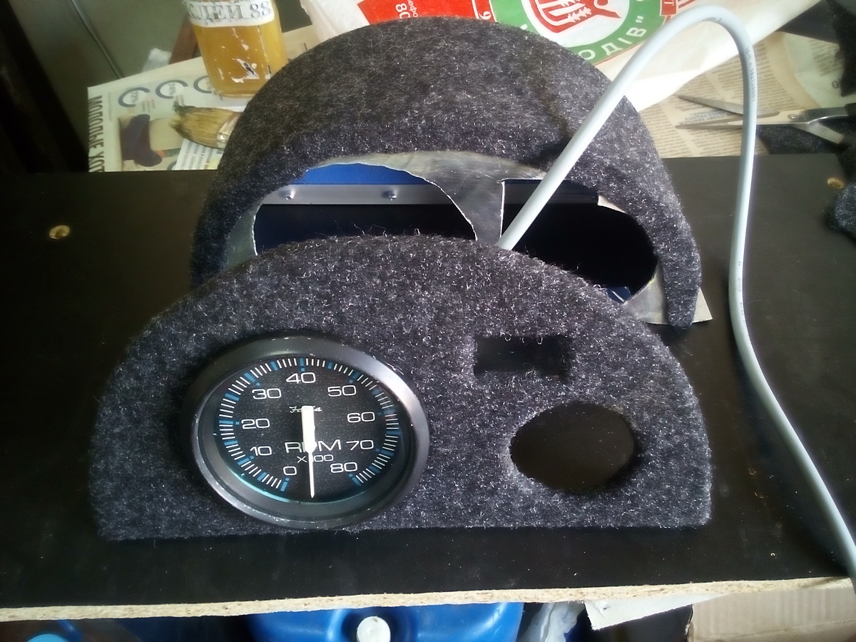

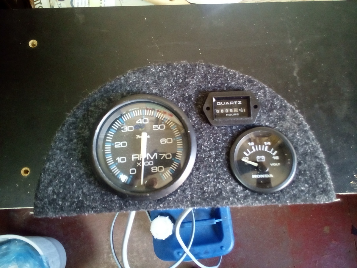

Замудрился приборами, но не хотелось пилить торпедо из-за известных размеров таха. Покурил паутину и так для себя ничего и не нарыл. Решил сделать отдельную приборку по быстрому из хлама шо валяется под ногами. На глаза попался треснувший тазик с него все и началось, потом кусочки алюминиевого уголка 20х20мм, обрезок фанеры бакелитовой 6мм, обрезок алюминиевой пластины 1,5мм, карпет, клей 88, заклепки, 6-ть саморезов. Пара тройка вечеров и приборка готова. Не претендую на шикарное творчество, но меня вполне устраивает, а главное минимум затрат и свою функцию выполнять будет на ура. Осталось установить и подключить.
