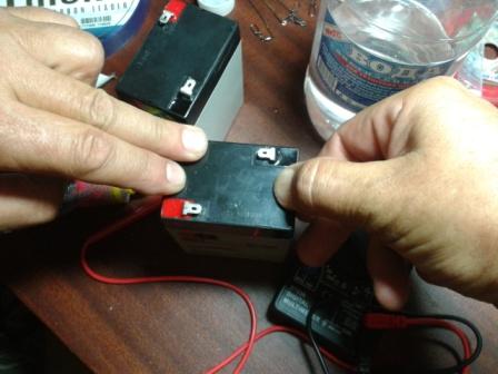

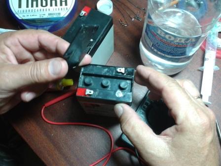

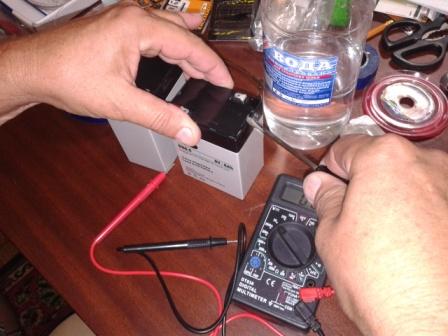

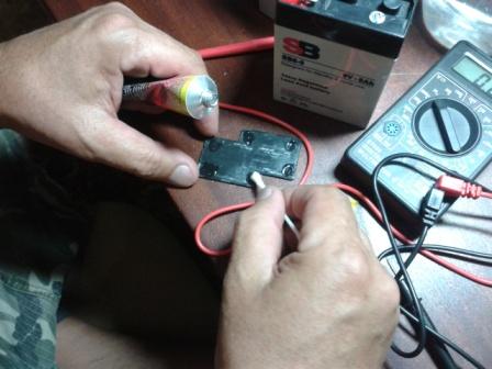

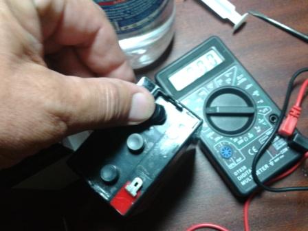

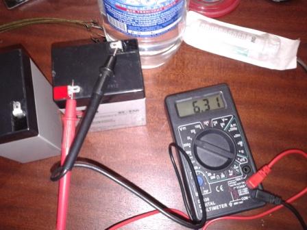

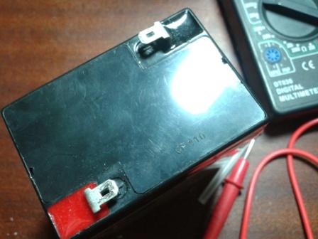

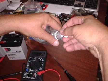

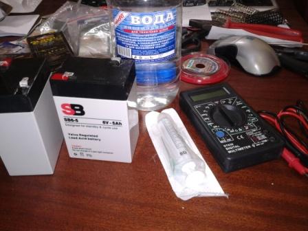

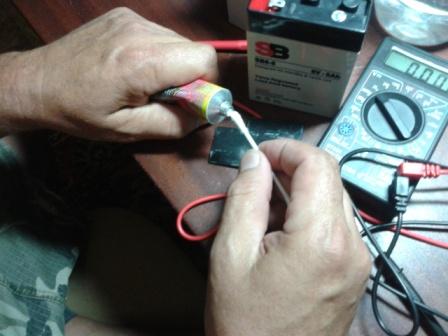

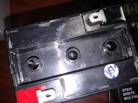

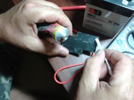

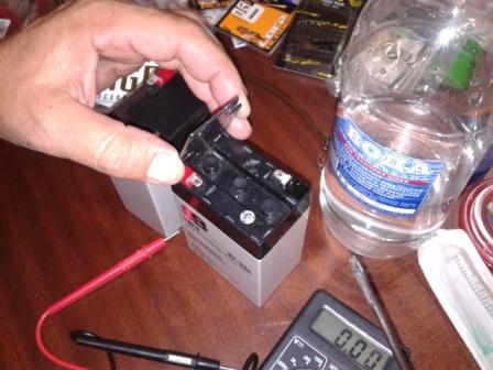

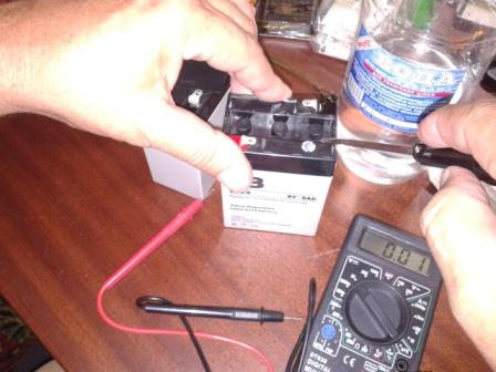

Типово Оживим аккумуляторы для эхолотов
Назва:  001.jpg
Переглядів: 1078
Розмір:  34,8 КБ
ID:	48853   Щоб збільшити малюнок, клацніть по ньому
Назва:  002.jpg
Переглядів: 927
Розмір:  35,6 КБ
ID:	48854   Щоб збільшити малюнок, клацніть по ньому
Назва:  003.jpg
Переглядів: 907
Розмір:  34,6 КБ
ID:	48855   Щоб збільшити малюнок, клацніть по ньому
Назва:  004.jpg
Переглядів: 901
Розмір:  36,0 КБ
ID:	48856   Щоб збільшити малюнок, клацніть по ньому
Назва:  005.jpg
Переглядів: 915
Розмір:  34,1 КБ
ID:	48857   Щоб збільшити малюнок, клацніть по ньому
Назва:  006.jpg
Переглядів: 903
Розмір:  33,3 КБ
ID:	48858   Щоб збільшити малюнок, клацніть по ньому
Назва:  007.jpg
Переглядів: 882
Розмір:  33,9 КБ
ID:	48859   Щоб збільшити малюнок, клацніть по ньому
Назва:  008.jpg
Переглядів: 887
Розмір:  34,2 КБ
Назва:  009.jpg
Переглядів: 893
Розмір:  33,4 КБ
ID:	48861   Щоб збільшити малюнок, клацніть по ньому
Назва:  010.jpg
Переглядів: 922
Розмір:  31,5 КБ

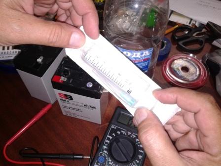

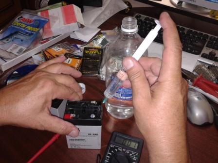

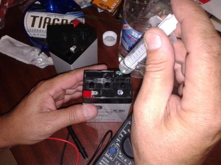

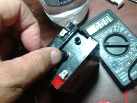

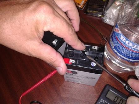

Типово Re: Оживим аккумуляторы для эхолотов

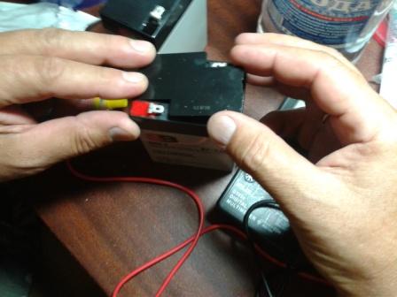

Назва:  011.jpg
Переглядів: 903
Розмір:  34,2 КБ
ID:	48863   Щоб збільшити малюнок, клацніть по ньому
Назва:  012.jpg
Переглядів: 812
Розмір:  32,1 КБ
ID:	48864   Щоб збільшити малюнок, клацніть по ньому
Назва:  013.jpg
Переглядів: 781
Розмір:  33,4 КБ
ID:	48865   Щоб збільшити малюнок, клацніть по ньому
Назва:  014.jpg
Переглядів: 847
Розмір:  30,7 КБ
ID:	48866   Щоб збільшити малюнок, клацніть по ньому
Назва:  015.jpg
Переглядів: 829
Розмір:  30,6 КБ
ID:	48867   Щоб збільшити малюнок, клацніть по ньому
Назва:  016.jpg
Переглядів: 809
Розмір:  30,5 КБ
ID:	48868   Щоб збільшити малюнок, клацніть по ньому
Назва:  017.jpg
Переглядів: 824
Розмір:  27,3 КБ
ID:	48869   Щоб збільшити малюнок, клацніть по ньому
Назва:  018.jpg
Переглядів: 817
Розмір:  32,4 КБ
Назва:  019.jpg
Переглядів: 814
Розмір:  33,8 КБ
ID:	48871   Щоб збільшити малюнок, клацніть по ньому
Назва:  020.jpg
Переглядів: 776
Розмір:  29,2 КБ
Вот и всё
Банальная причина по которой
производят замену, это высыхание
аккумулятора.
Пригодно как для 6V так и для 12V

Петрович...вот ту воду что лил, ну нах ни в коем случае.....
98 процетов рынка паленая типа дисцыллированная(технически очищенная, не более)...
Идем в аптеку и покупаем правильную, да и надо ее всего до кубика на банку...но как правило из 10-20 аккумов только 1-3 боль менее оживают...ну и очень не надолго...
поставь на недельку свежезаряженные и потом проверь...будешь очень удивлен...
Востаннє редагував AlexGrom: 29.08.2013 о 23:45.
Да это просто тара для наглядности.
Да если запустить. Когда внутри уже вообще ничего нет,
высохло всё.
Меня уже трудно удивить.
Но лучше попробовать, чем бежать в магазин или откладывать
рыбалку.

в этих аккумах не все просто...как правило после ухода электролита=высыхания, пластины рассыпаются в труху...на электротранспорт ру темка про эти аккумы интересная есть...почитай...я их тоже препарировал "немного"...любознательный етить...
и еще-есть супер Вещь =рекомендую Специальные предложения! Автоматическое автомобильное зарядное устройство - Страница 101 - Харьков Форум
от 4 до 150Ач полный автомат для полных блондинок...проверено лично! говностеки и т.д. даже рядом по ТТХ не стоят...
под упсовые в параллель лампочка габаритов на 10 или 15 Вт( в зависимости от емкости малыша) и вперед...причем без перезаряда и наблюдений...можно без присмотра оставить даже на неделю без последствий...
кроме малыша в хозяйстве так же имею и тоже очень рекомендую Актион 5000 (суперуниверсальное и для 6 и 12 В с правильным алгоритмом зарядки хоть на автомате хоть в ручном режиме...короче для всех акб кроме литийионных).
этими малышами много аккумов к жизни вернул, друзья соврать не дадут...
