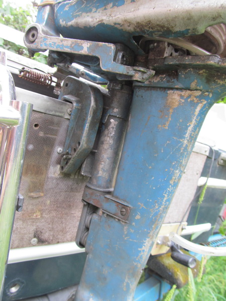

dberegovoy 28.07.2020 18:30
Re: Треш проект. Электротяга - Ветерок 8
У темі 1 долучень
Допис від AlexGrom (Допис 571611)
. по моим прикидкам все должно было быть грустнее...движок с аккумулятором имхо хороши...если б весили поменьше...
Смотри в чем ситуация. Сейчас да конский вес АКБ + не обоснованно тяжелый мотор. Это побочка формата "из говна и палок потехи для". Т.е. практическое применение вторично. Чисто развлекуха, лодка, мотор, АКБ как средства получения контента. Т.е. свою партию они уже вроде как отыграли.
Теперь про тих можно забыть, мотор сдать снова на приемку АКБ продать...
Но можно ведь и переформатироваться.
АКБ со всеми его недостатками оставить, т.к. толковая АКБ со схожими характеристиками это на вскидку 200-300дол. Тут уже совершенно не ясно экономически ли обоснована она такая электро - экономия....
Оставив пока АКБ в качестве лабораторной можно дальше играться в кайф с мотором. Блок управления тоже остается.
Как мне видится дальнейшие игры. Нахожу движек постоянного тока более менее подходящий под проект., Изготавливаю для него либо оболочку либо новый герметичный корпус в которм предусмотрены несколько вариантов крепления: к трубе как у классических лодочных электромоторов и сбоку как тем что вешаются на транец или плиту ПЛМ. Дальше на начальном этапе креплю к трубе которую без дейвуда устанавливаю на подвеску со струбциной ветерка. Если результат не удовлетворил, все уходит в метал.. в профите еще одна порция контента. Если результат заитересует то можно экспериментировать дальше. Если все устраивает то лабораторная АКБ меняется на акб с ячеек электромобилей и все это творчество получает практическое применение.
Долучення 164424
Теперь о технической стороне вопроса. Выкинув дейвуд у нас остается струбцина с наклонным механизмом и полой трубой в которой находилась ось вращения дейвуда. Туда инсталируем трубу к которой крепим подводный мотор с винтом на валу. Получаем металлическую колхозную Минн Коту с движкой на 24-30В.
З.ы. вроде нарисовался подгон из пару винтов от москвы. Белый от 30ки и двухлопостной от 12ой... До появления подходящего мотора покса слаживам подобное барахло в кучку....
