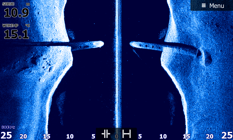

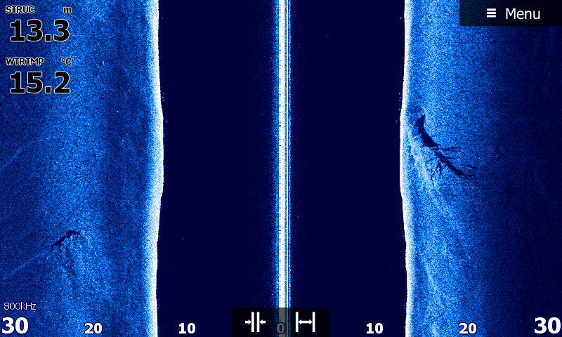

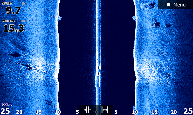

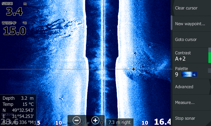

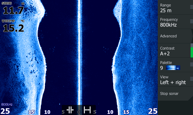

скрины

Как это не затеняет нога мотора? Видно на вашем видео что затеняет. И развертку увеличте до 45 м. Тогда точно увидите что затеняет.
А то очень малая развертка.
Спасибо за видео. Интересно
Правда мож только я видел помехи и затенение
Добавлено через 3 минуты
Допис від серый волк Переглянути допис
скрины
Первый синий скрин шот. Ну четко затенение видно на правой стороне и это при развертке 25м! А вы 45м сделайте как положено.. ну или 40 при такой глубине но не 25!

на первом да,затеняет,но не помню уже как мотор стоял.попробую еще на 45 метров,но я ж хочу рыбу видеть,а при такой дистанции все очень мелкое будет.и частоту надо 455 ставить,а она замыливает.я и так более четкой картинки ожидал
