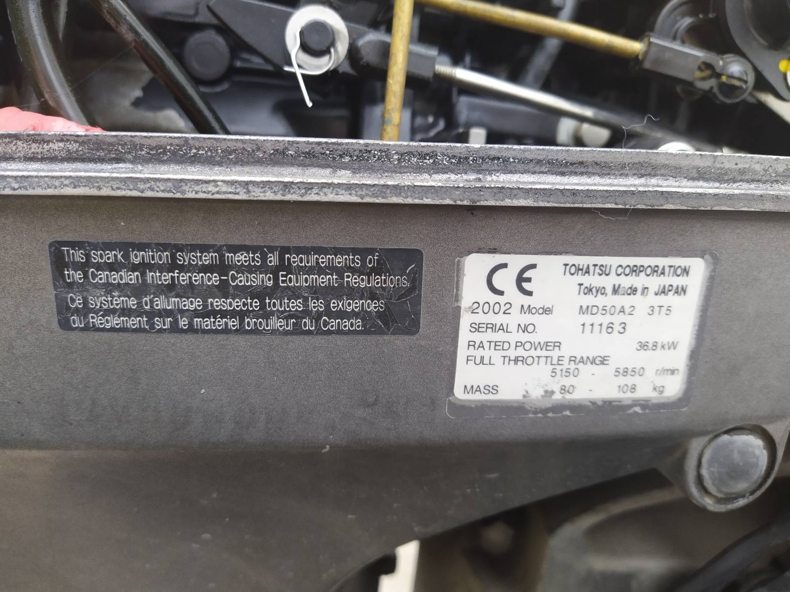

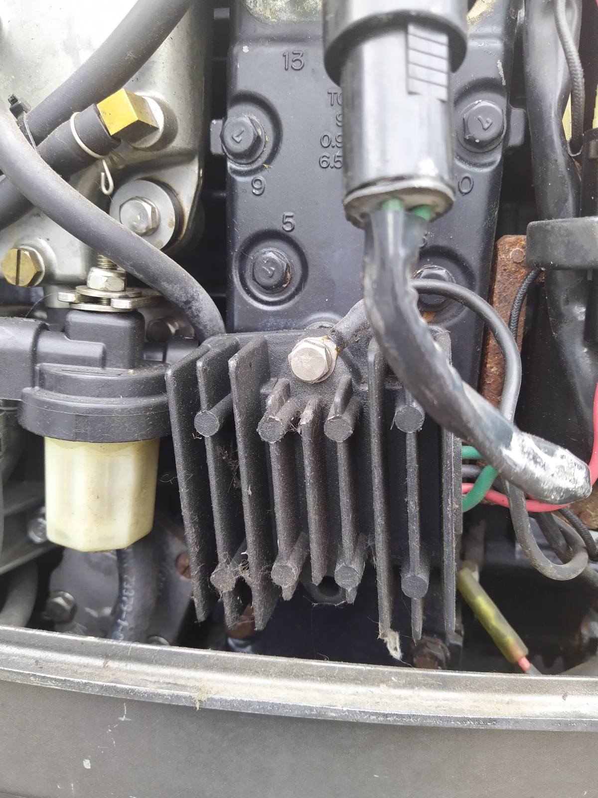

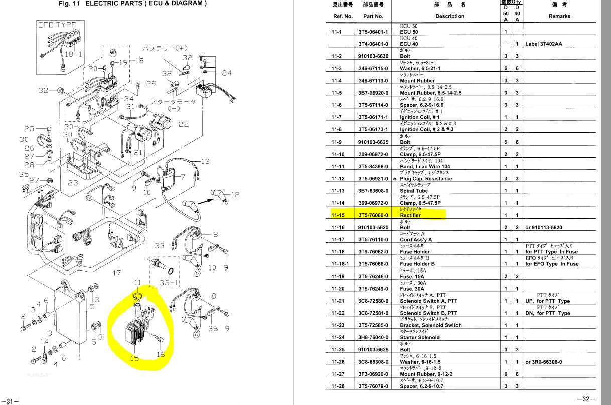

В общем, после всех танцев с бубнами , ферритовыми кольцами, стабилизаторами напряжения самодельными и с алиэекспресса, проблема так и не решилась...
Какие у меня мысли возникают
1. Система электроники мотора 2002 года просто не соответствует требованиям питания современных эхолотов.
2. Тот специалист, что пытался настроить мне фильтры возможно делал это неправильно
3. У меня на моторе установлен выпрямитель напряжения не оригинал. По идее, он просто выпрямляет напряжение и не имеет отношения к помехам. Но вдруг. Поможет ли его замена в этом вопросе?
4. Проблема с конденсатором. Но. Я не могу найти его в схеме и опять же, старый эхолот работал без проблем. Ну и на радио помех же нет.
Буду признателен за советы
