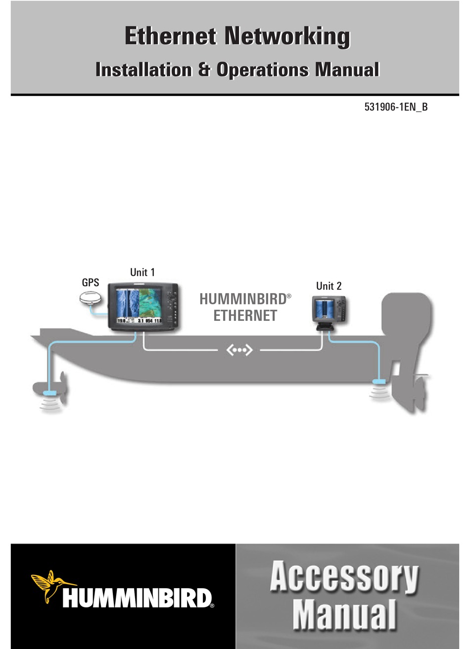

Типово Ethernet в лодке
На первую статью )...

А где статья то?
И если ты в теме, то поясни плиз какой кайф от объединения двух приборов в единую сеть?

Ну вот один из примеров... ловите вы с напарником с использованием датчика 360, не важно мега или не мага, датчик у вас один... но экранов два... один на передней фишплатформе где стоит напарник, а второй на консоли, где ты стоишь на задней фп..., как расшарить качественно картинку от датчика 360 на оба экрана...? только использовав сеть c возможность передачи данных на высоких скоростях т.к к примеру фулНД уже в эхолотах есть . Ведь если прибор только на консоли, напарник или тебя напрягает вопросами куда бросать или бегает смотреть на экран.
В случае с предыдущем 360м в эту схему надо было бы еще купить хамавский ( можно и не хамовский) ethernet свитч-коммутатор.
Тоже самое касается и данных других датчиков и карт... компаса, трансдюсера и т.п.
Управление... вы говорите можно по нмеа2000.. но Хамм же передает не только упр. сигналы двигателю... он передает в пульт I-pilot link много другой информации типа координаты точек (синхронизация данных точек и маршрутов с эхолотом) и все возможные статусы и т.п. Возьмите в руки пульт от Минн-коты с Айпилот Линк и Моторгайд и вы поймете где полет на Марс, а где первобытный строй.
Я понимаю что это все как бы жир... но они так в США видят, у них под это есть рынок и немалый.

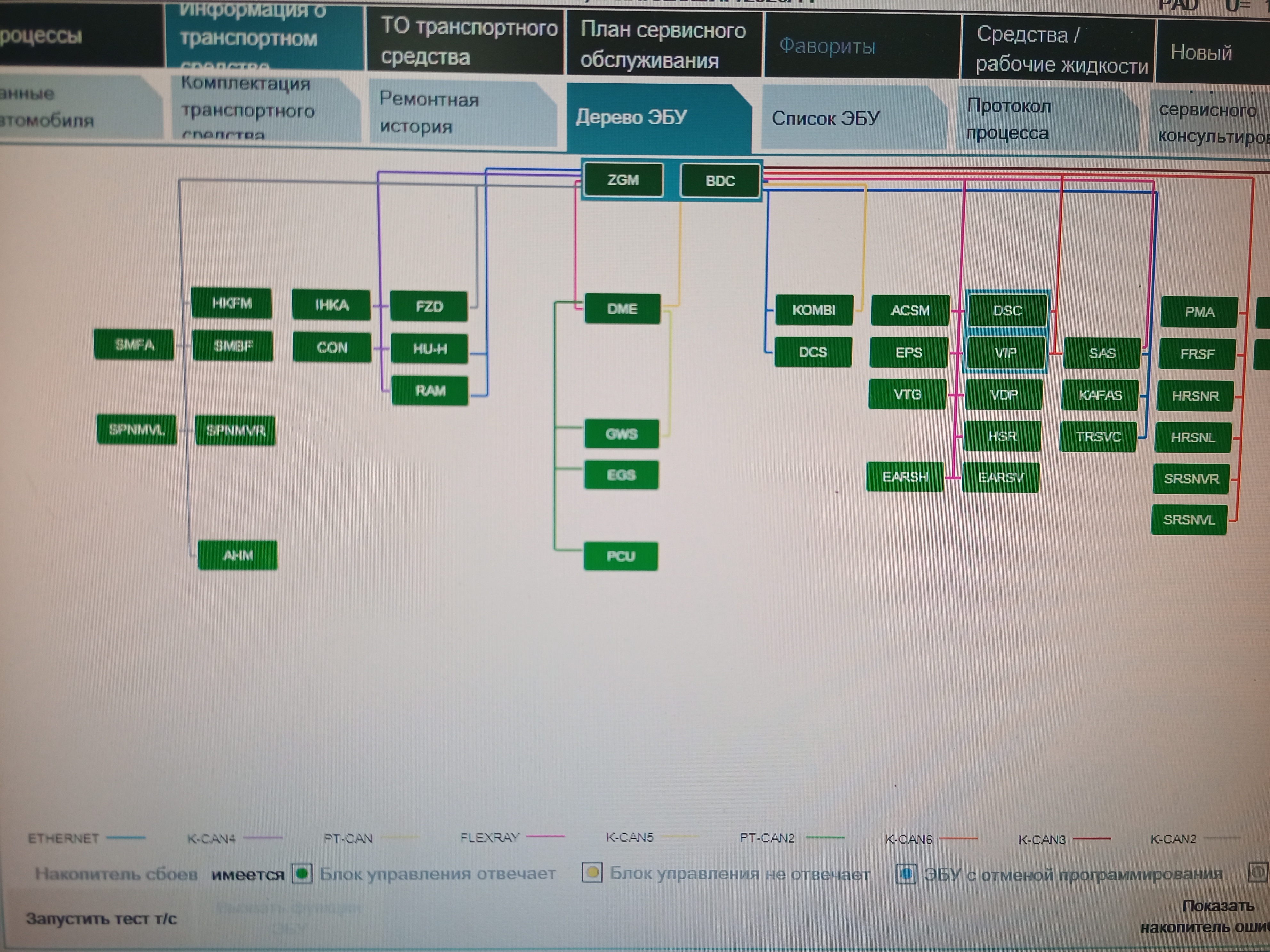

Кто то недавно говорил про то что в автомобилях эзернет нет, только что Сфотал на работе, синенький он.
