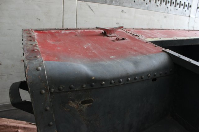

Добрый вечер всем форумчанам и владельцам Ю-2
Стал вот обладателем сего чудного плавсредства))) принимайте в свои ряды)

Не плохой экземпляр. В родной краске. Поздравляю с покупкой. Теперь будет чем занятая.

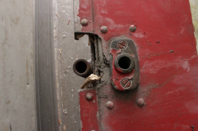

Да, она на воде практически не была... В общем думаю теперь с чего начать ))) резать ничего не хочется пока... ) спасибо за поздравления!

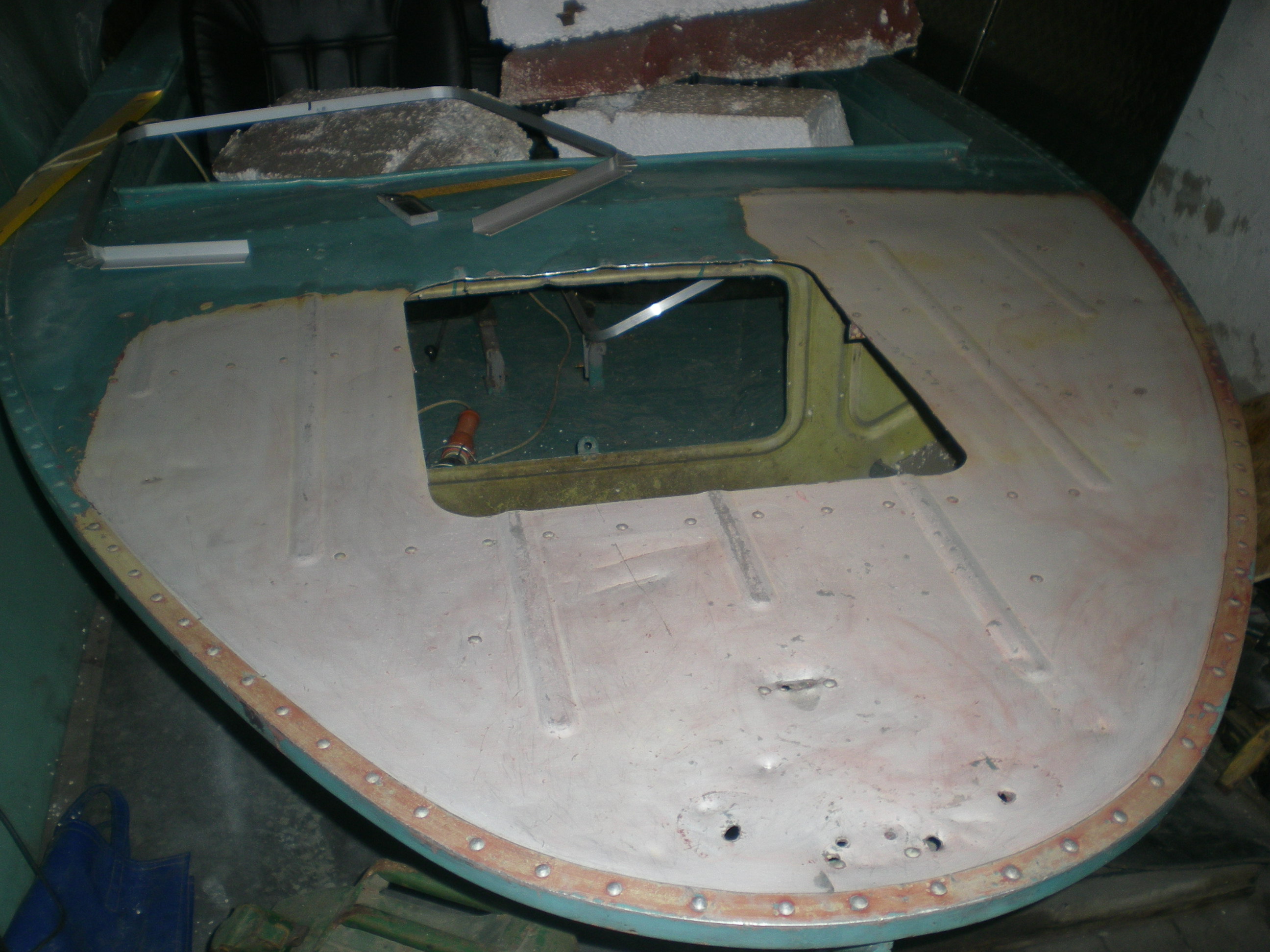

Стал и я счастливым обладателем южанки правда состояние не такое как постом выше работы будет поболее, но думаю оно того стоит
