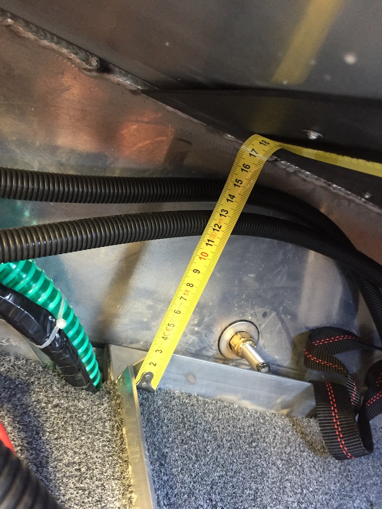

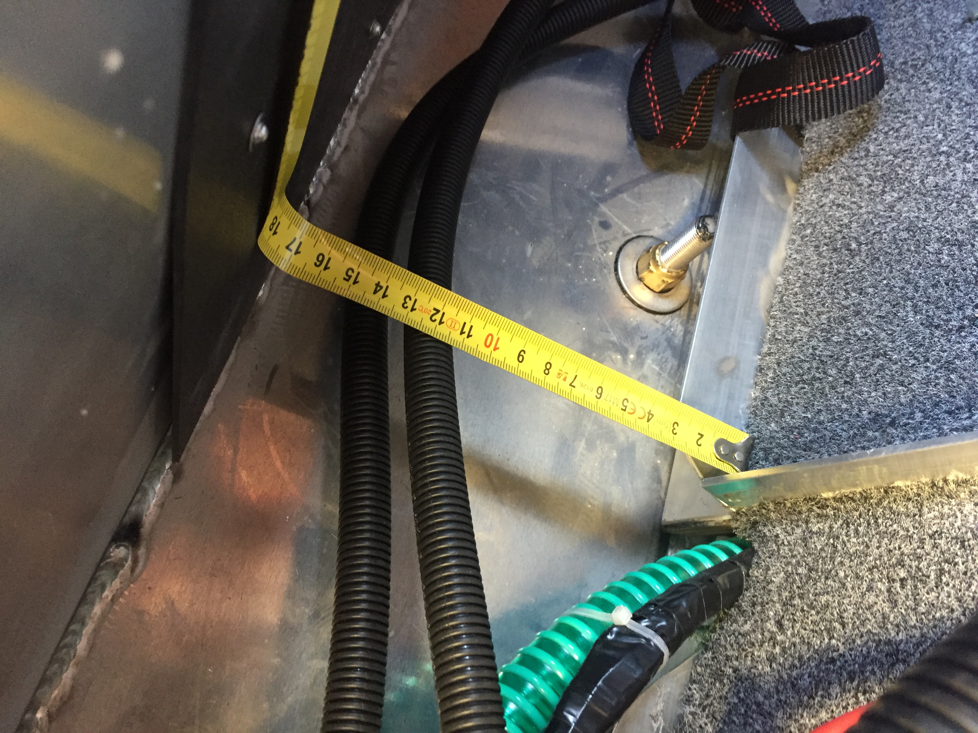

Приветствую Мужчины!
Прошу помочь разобраться.
Хочу поставить 100 а/ч в лодку, стартер, лебедка, огни, аэратор. Но как выяснилось я столкнулся с проблемой: высота аккумуляторов выше 20,5см у меня всего 18см высота, так как идет уклон ... для меня это была новость, что аккум не входит...
У кого какие аккуммы? подскажите...

Допис від horoller Переглянути допис
На фото видно
Лодка проектировалась под установку стандартного автомобильного аккумулятора высотой 195 см. Обратите внимание на наклейку в кормовом рундуке. Там показано как правильно его установить.

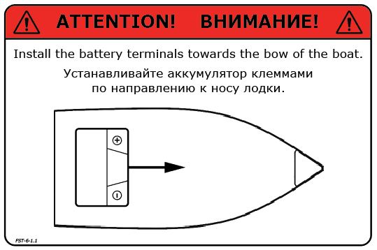

Увас должна быть в кормовом рундуке такая наклейка. Обратите внимание на положение клемм аккумулятора.

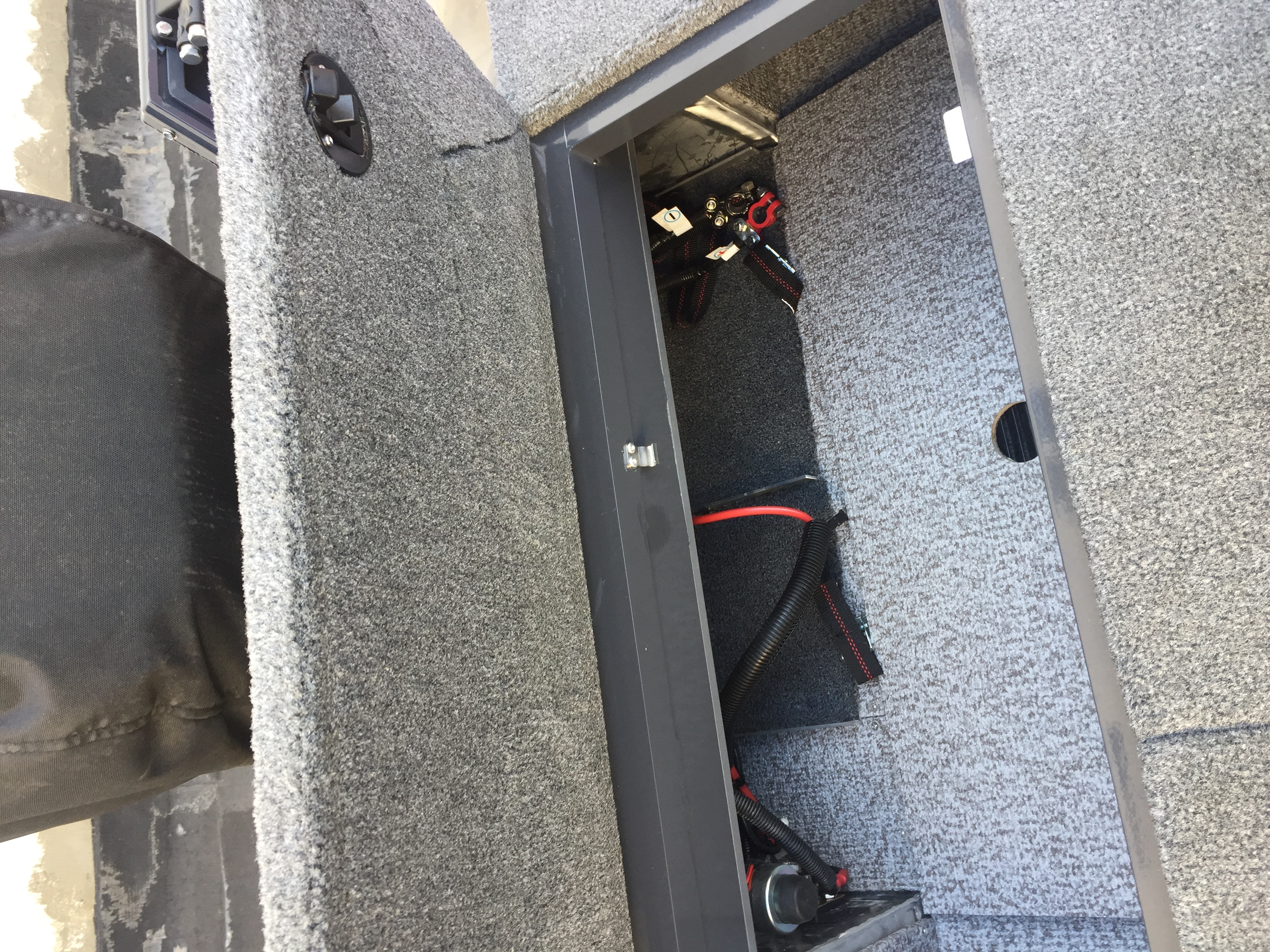

Да-да, я знаю, видел.
Вопрос в этом, на фото 19 высота надеюсь войдет

18см максимум в самом конце
