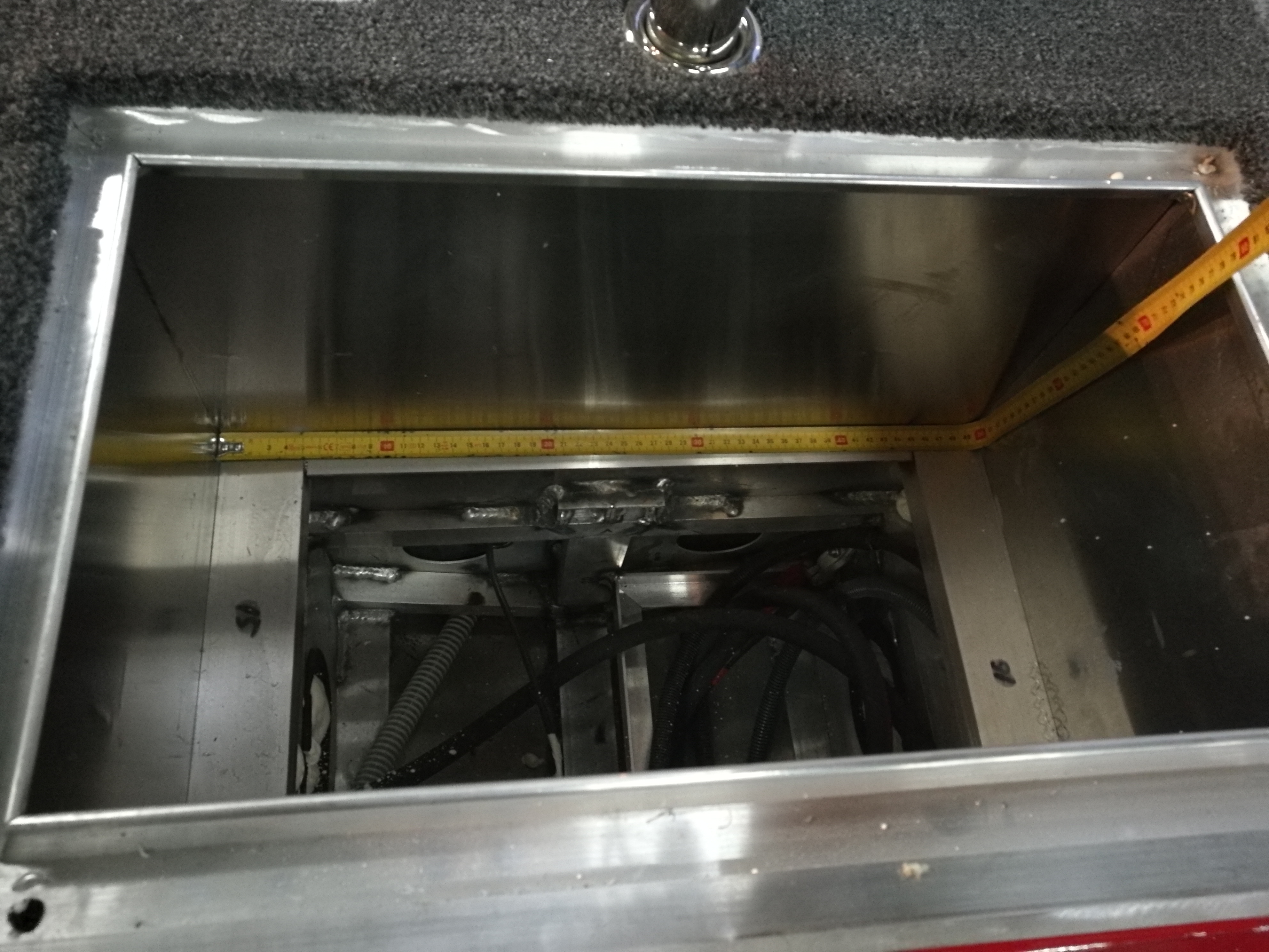

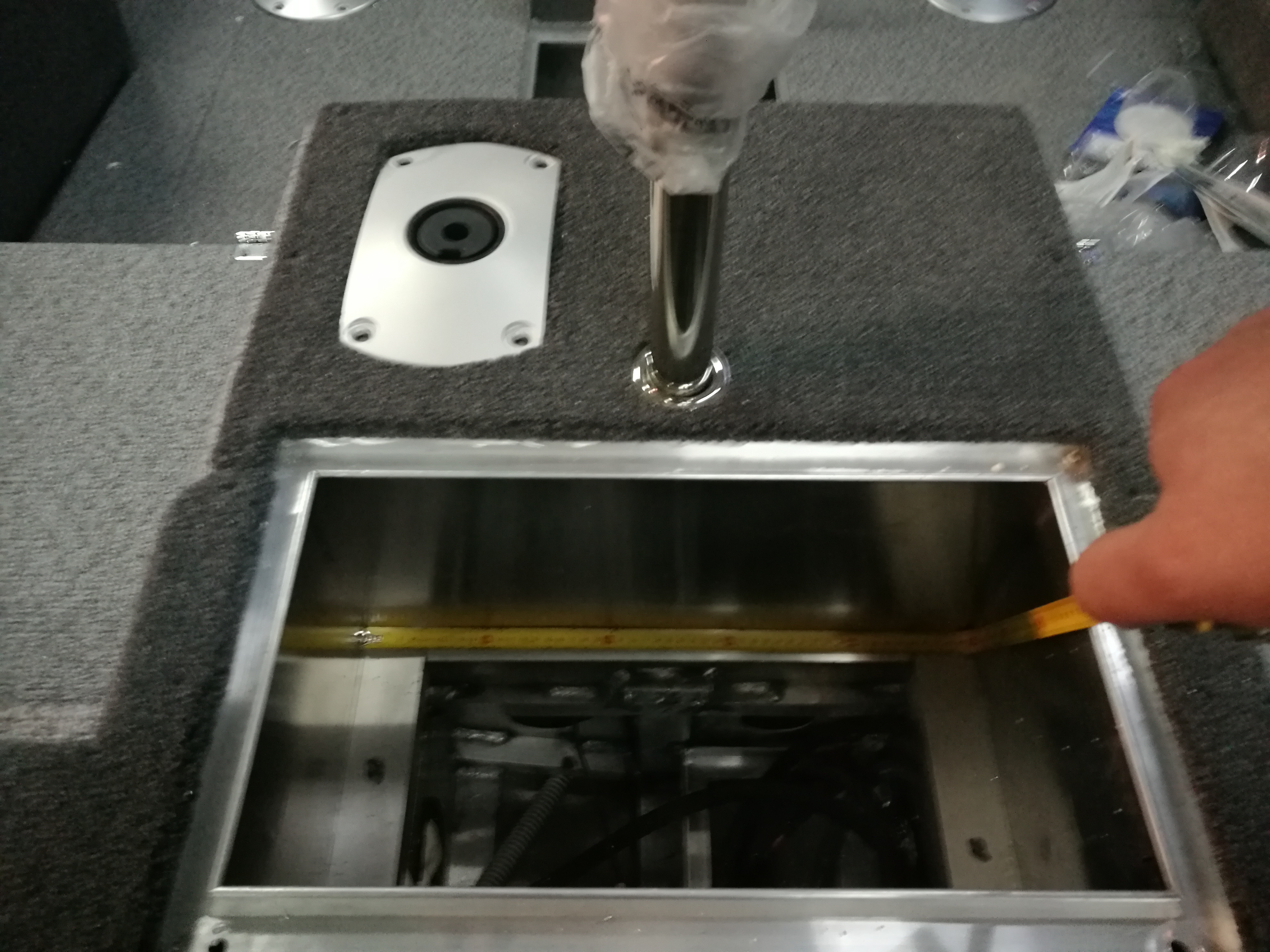

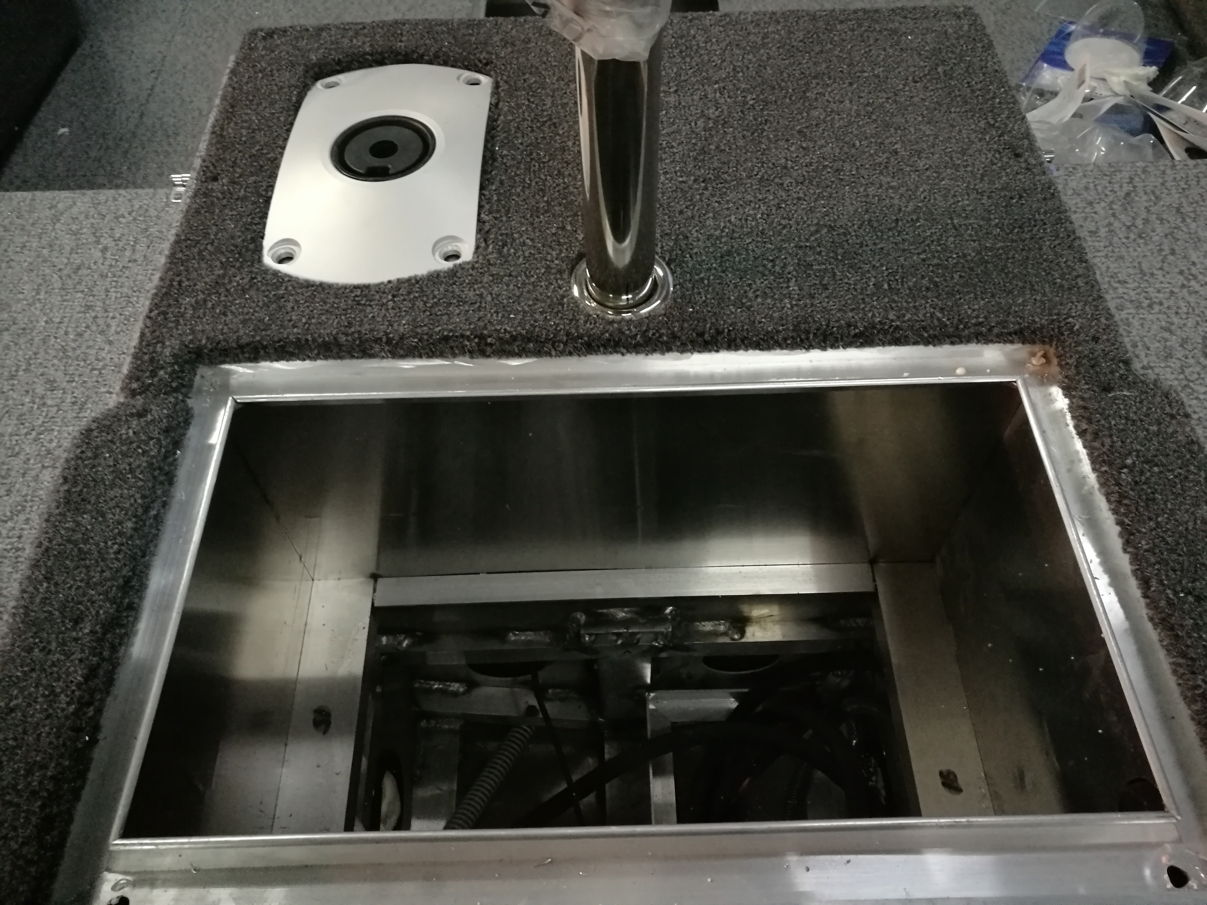

Артем, я уже окончательно запутался!!! 570х240х360 размеры ниши с ваших слов. До этого вы писали, что в нее не влезет два АКБ размером 273х171х236. Поясните пожалуйста.
Виноват, не перепроверил У самого уже голова кругом от этих замеров. Сейчас пошёл ещё раз сам все перемерял.
Если "забивать сопогом", то:
В длину имеем от профиля до профиля 560
От основания тарги до крышки рундука(ширина) 220
От донышка до среза опоры под сиденье(высота) 315
Выходит, что в теории можно пробовать, имея в наличии искомые АКБ.
Остаются у меня сомнения на предмет впихуемости. На фото размер рундука за той нишей.
Ещё раз мои извинения, что не хватает времени все делать самостоятельно
