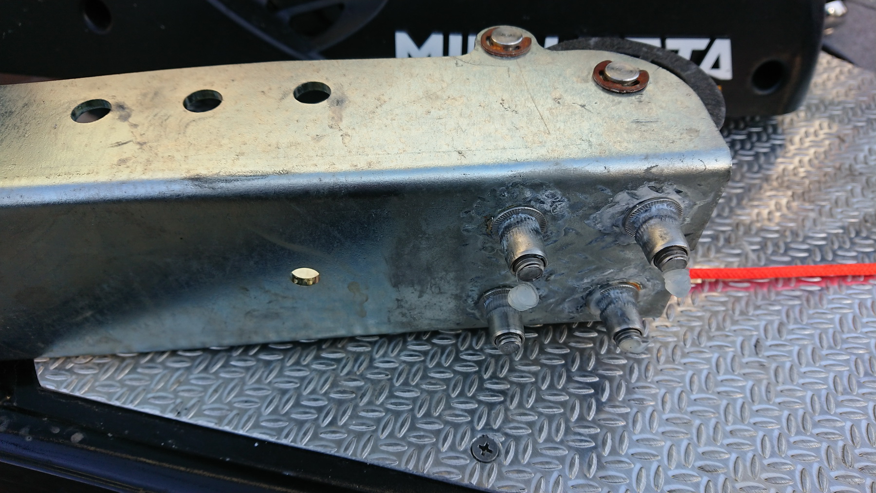

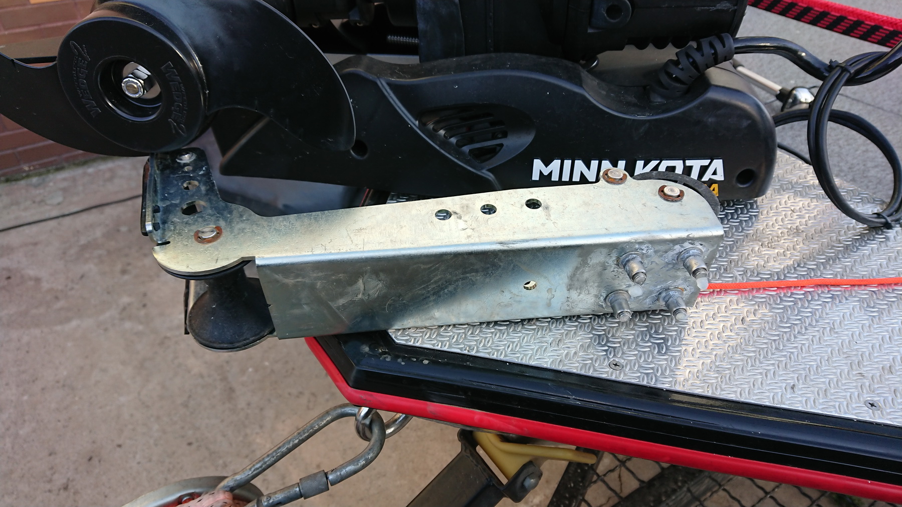

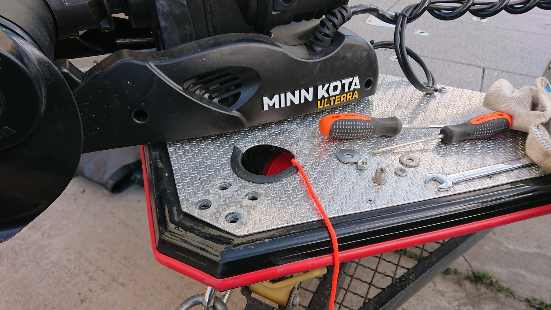

Лебёдка была куплена на Финвале, с установкой, с роульсом Finval, за 420$. У производителя базовая цена на такую лебёдку 338$, -20% это примерная дилерская скидка, т.е. стоимость работ по установке лебёдки была на уровне 100$. И за эти деньги её поставили на сопли в прямом смысле слова.
Тот кто устанавливал роульс на закладные, скорее всего предполагал что всё получится как на картинке с инета:
Назва:  закладная.jpg
Переглядів: 397
Розмір:  78,1 КБ
Возможно оно так бы и получилось, если бы роульс крепился к стальному листу правильной толщины. Но думаю что в алюминиевом листе закладная начала проворачиваться и банально не сложилась. На втором фото хорошо видно, что только на двух закладных есть не большой залом, остальные две остались полностью ровные. Хотя даже если бы все закладные и сложилась, там бортик получается на уровне 1 мм, не думаю что он надёжно и долго удерживал бы роульс при постоянном использовании лебёдки.
Вернуть назад роульс заняло полтора дня, ни как не решался ребус как его прикрутить на болты с гайками, походу этот ребус тоже решали на финвале и не смогли, поэтому решили поставить на закладные. На Финвале надо был сделать вырез под роульс в листе алюминия который накрывает носовой отсек, закрепить роульс, установить лебёдку, прикрутить закрывашку отсека, ну а сверху минкота.
Я не хотел снимать минкоту, поэтому пришлось мудрить и гнуть ключ, которым держал гайки через отверстие для шнура.
Роульс установлен, куплены были только 4 болта новых, так как родные оказались короткие.
И да, кто поведётся на роульс от Финвала, который якобы лучше чем стронгер, попросите проверить чтобы все крепёжные скобы были из нержавейки, их там 8, 2 верхние почему-то их нержавейки, остальные обычные и уже ржавые.
Ну, и надо разбираться со следующей аварией. Когда возвращался домой с рыбалки, был боковой ветер и легкие брызги летели в лодку. Я спрятался за консолью, сижу, всё хорошо, на меня не брызгает, на палубу слегка брызгает. Минут через пять вижу мне на ноги уже нормально капает снизу консоли. Как вода попадала в консоль я так и не разобрался, так как уже темнело, подозреваю что скорее всего вода затекала через ту сантиметровую щель между консолью и рундуком. Ну и уже дома оказалось что на лодке не работают обе розетки на корме по правому борту и откачивающая помпа, остальная вся электрика вроде работает. Ближайшее время буду разбираться с этой аварией, поглядим как там внутри консоли, как проложена электрика, где спрятаны предохранители, надеюсь что это просто перегорело пару предохранителей

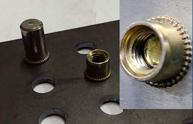

судя по фото - закладные просто не зажали как следует. Они полностью не обжатые- при нормальном обжатии бортик будет примерно 2-3мм. А у Вас скорее всего закладные никто не обжимал спец.инструментом, а просверлились, вставили закладные и крепежными винтами зажали роульс. По технологии сначала ставиться закладная, зажимается специнструментом (можно и просто с помощью пары шайб, болта и гайки (не китайских)). А уже потом прикручивается роульс. Сочувствую - но это реальный брак

Типово Re: Finval 510 Rangy SC, лодка Bulks
Допис від Oldmen Переглянути допис
... Сочувствую - но это реальный брак
Это непрямые руки специалистов
Жесть...
Боюсь представить что дальше повылазит
Да ну... крепить таким макаром лебедку с якорем... Боже упаси... )
Я и не знал что они устанавливаются спец инструментом, чёт тоже подумал сразу, что поставил заклёпку, закручивай болт и она там сама зажмётся
Вот пару видео хороших по этому поводу:
В общем не плохой образовательный ликбез получился

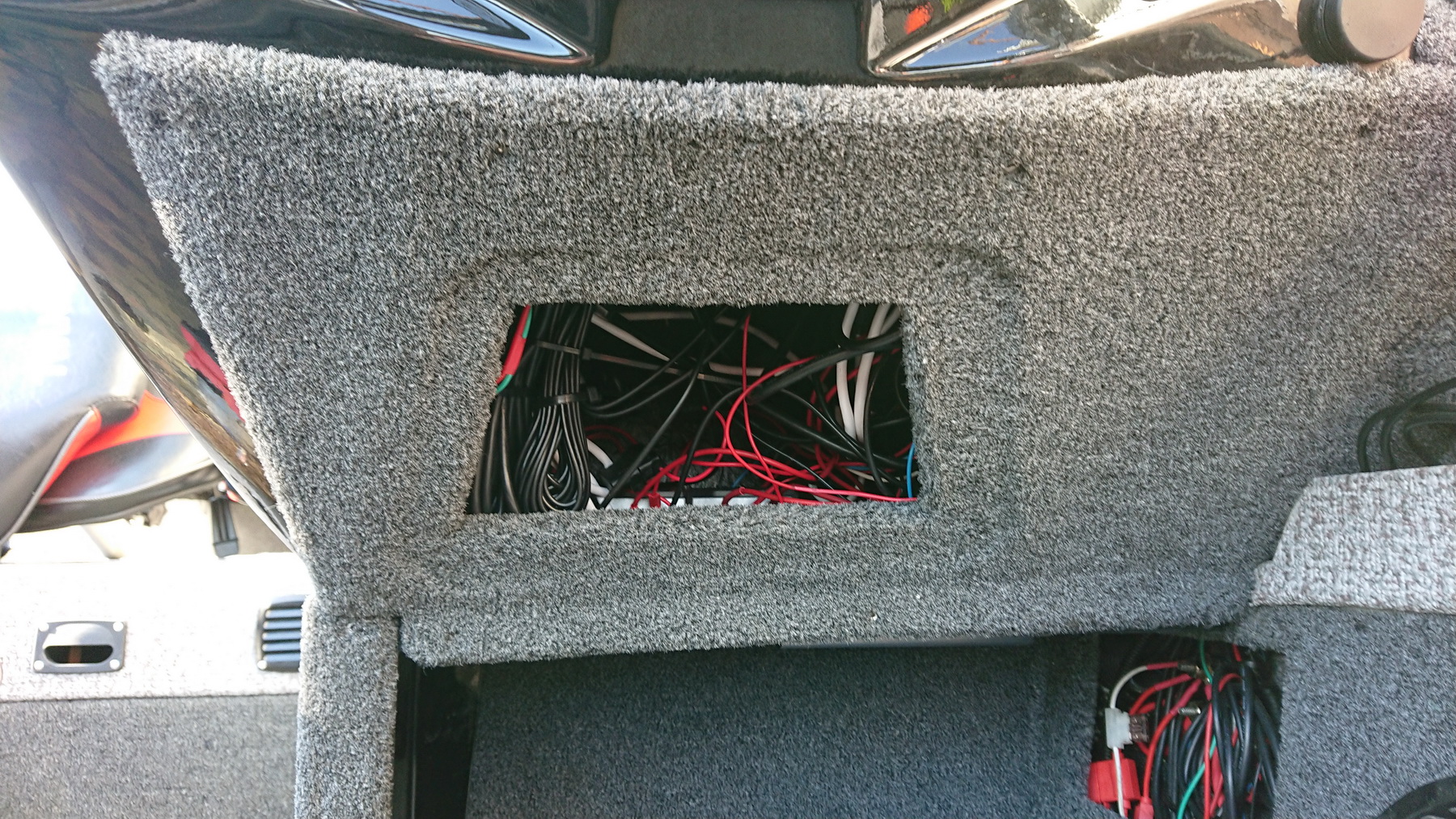

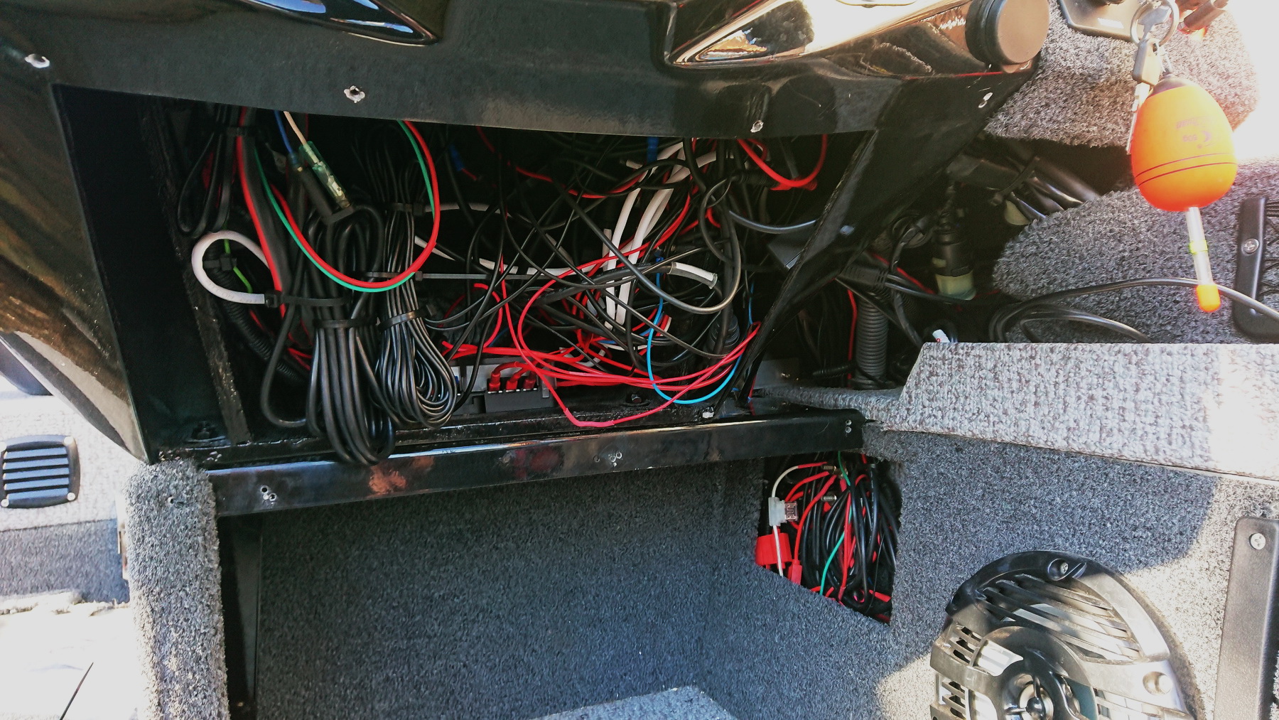

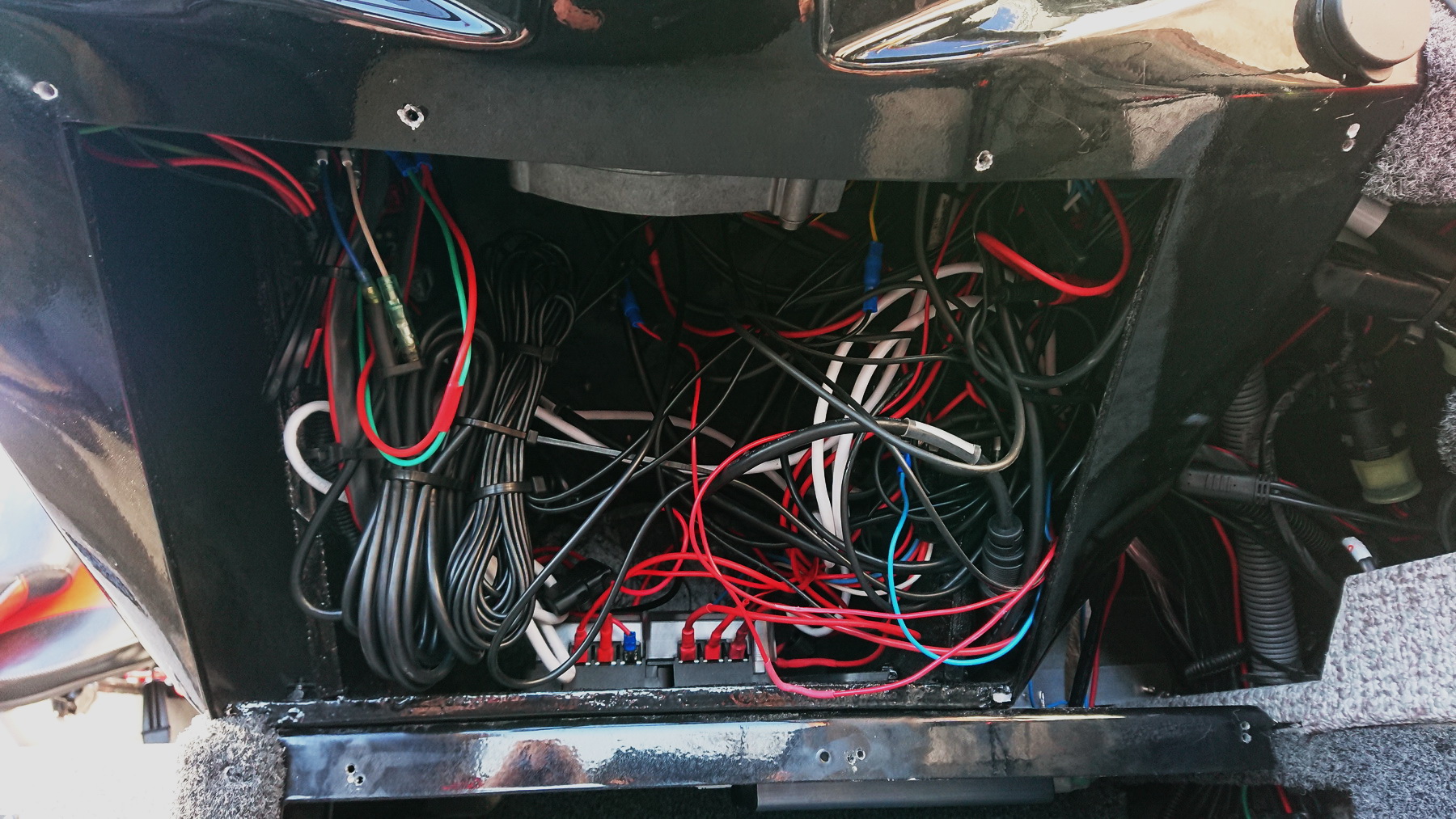

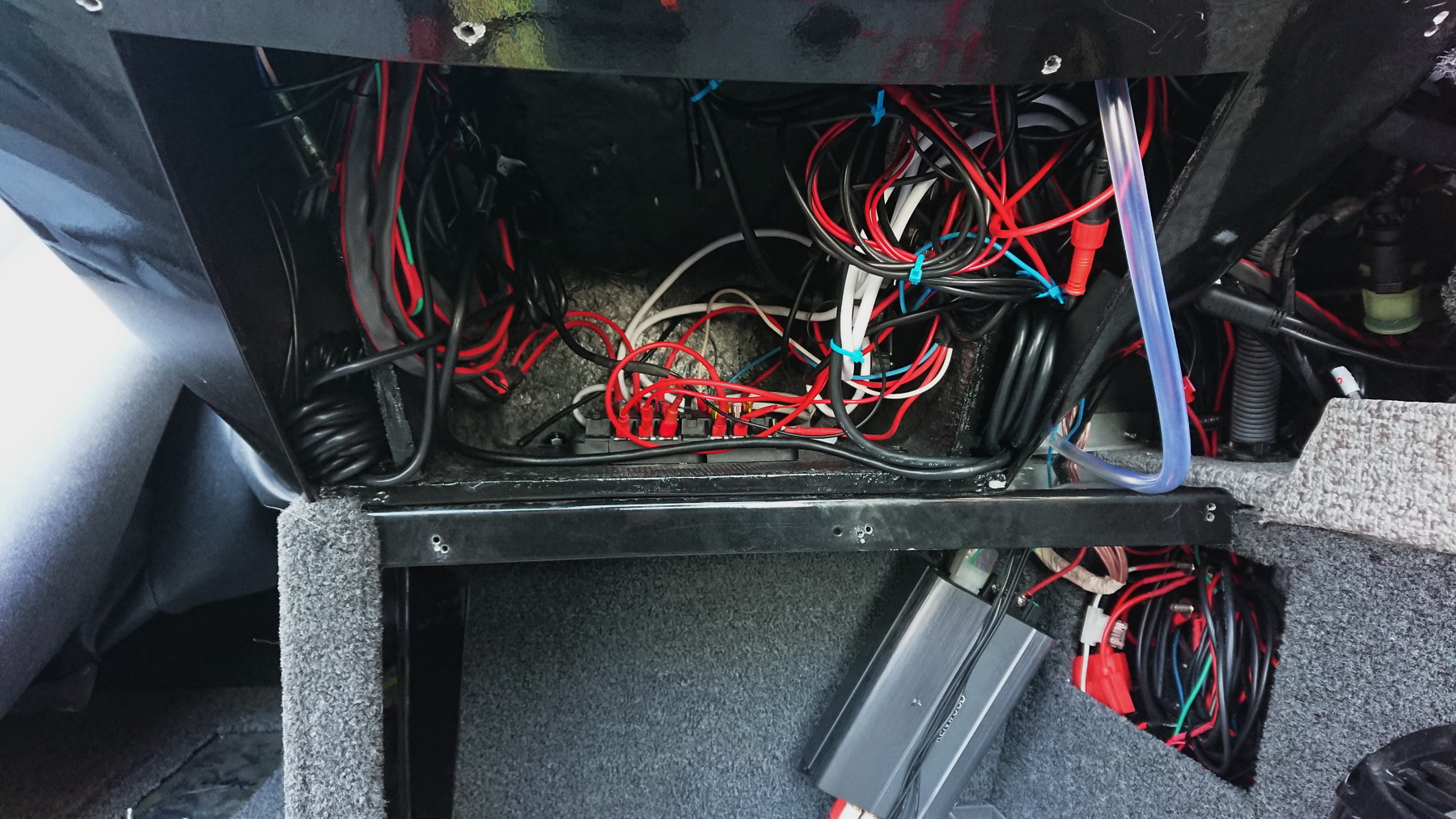

Есть хорошие новости, мне позвонил Павел, с Финвала, предложил забрать лодку и исправить все возможные недоделки и проблемы. Я отказался, так как, на момент звонка, серьёзных проблем не было, кроме неработающей откачивающей помпы и пары розеток. И это не стоит того чтобы так далеко гонять лодку. Павел попросил при возникновении любых проблем сразу звонить ему и помог разобраться с неработающей электрикой.
Ну посмотрим что в консоли, открываем лючок в консоли, и лючок сбоку консоли:
Назва:  2020-04-08 16.41.07.jpg
Переглядів: 343
Розмір:  983,0 КБ
ID:	162736 Щоб збільшити малюнок, клацніть по ньому
Назва:  2020-04-08 16.41.25.jpg
Переглядів: 353
Розмір:  737,8 КБ
ID:	162737 Щоб збільшити малюнок, клацніть по ньому
Назва:  2020-04-08 16.41.35.jpg
Переглядів: 354
Розмір:  880,1 КБ

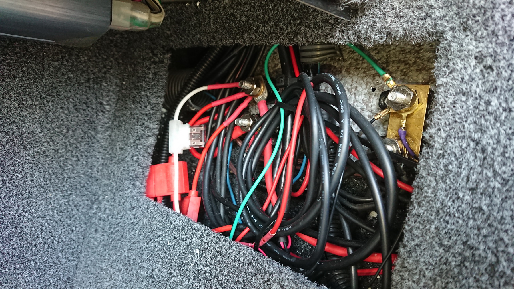

В глубине консоли лежит блок предохранителей, на нём крышка, как открыть было не понятно и я решил снять всю переднюю панель.
Назва:  2020-04-08 16.45.14.jpg
Переглядів: 322
Розмір:  805,3 КБ
ID:	162739 Щоб збільшити малюнок, клацніть по ньому
Назва:  2020-04-08 16.45.34.jpg
Переглядів: 342
Розмір:  698,5 КБ

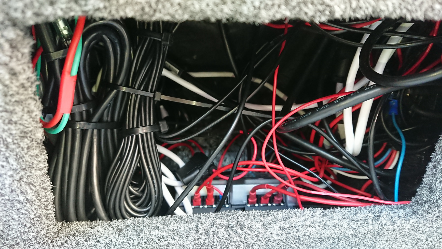

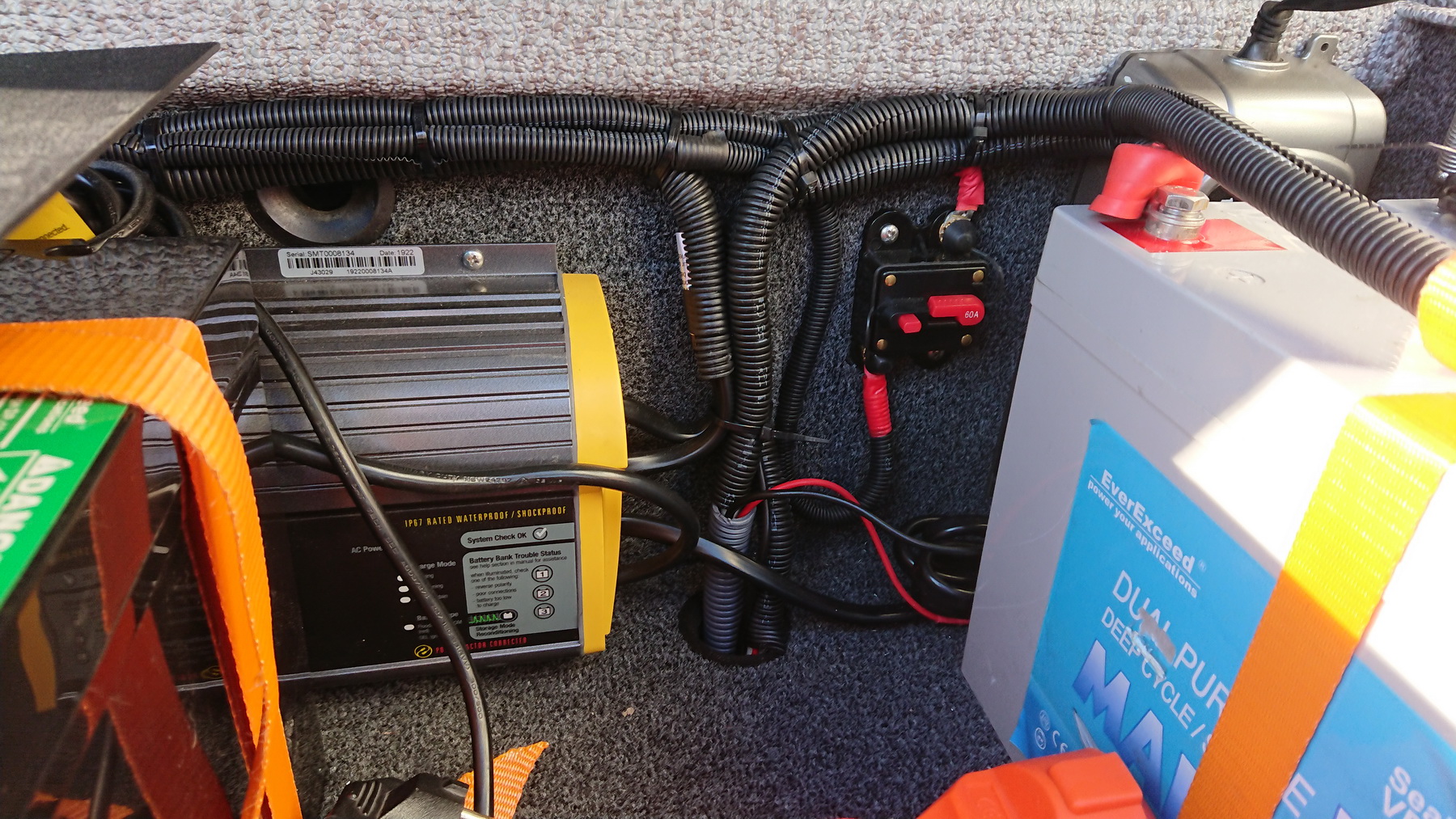

Странно что провода просто висят, и ни как не уложены и не подвязаны, хотя в рундуке с АКБ всё красиво уложено.
Назва:  2020-04-09 17.15.09.jpg
Переглядів: 334
Розмір:  781,9 КБ
Павел предположил что так оставили провода на Ямахе. Хотя не подвязан ни один провод вообще, смотаны и связаны были только длинные провода, часть из которых была оставлена в проёме, что затрудняло доступ к блоку с предохранителями. Ну и на Ямахе в консоль добавили всего 4 провода, не думаю что после их вмешательства провода превратились в такой комок.
Снял крышку с блока предохранителей, она не подписана, пришлось методом тыка проверять все. Нашёлся один перегоревший предохранитель, но его замена не исправила ни одной проблемки.
Начал разбираться, решил подвязать провода чтобы не мешали в дальнейшем, 5 стяжек и проём уже более менее свободный:

После того как подвязал провода, заметил что с дальнего ряда клем на блоке предохранителей слетела одна клема, поставил её на место, и откачивающая помпа заработала
Что могу сказать по этому поводу, блок предохранителей установлен совсем неудачно, я бы поставил его стоя, чтобы видно было сразу все предохранители, тем более на этом блоке есть сигнальные лампочки о работе предохранителей. Но ввиду того что блок лежит, этих лампочек не видно и не понятно что они там сигнализируют, то что предохранитель работает или наоборот не работает.
Нашёл откуда затекала вода, действительно со стороны рундука, там не проклеено, но вода не попадала на блок предохранителей, он дополнительно лежит на куске фанеры.

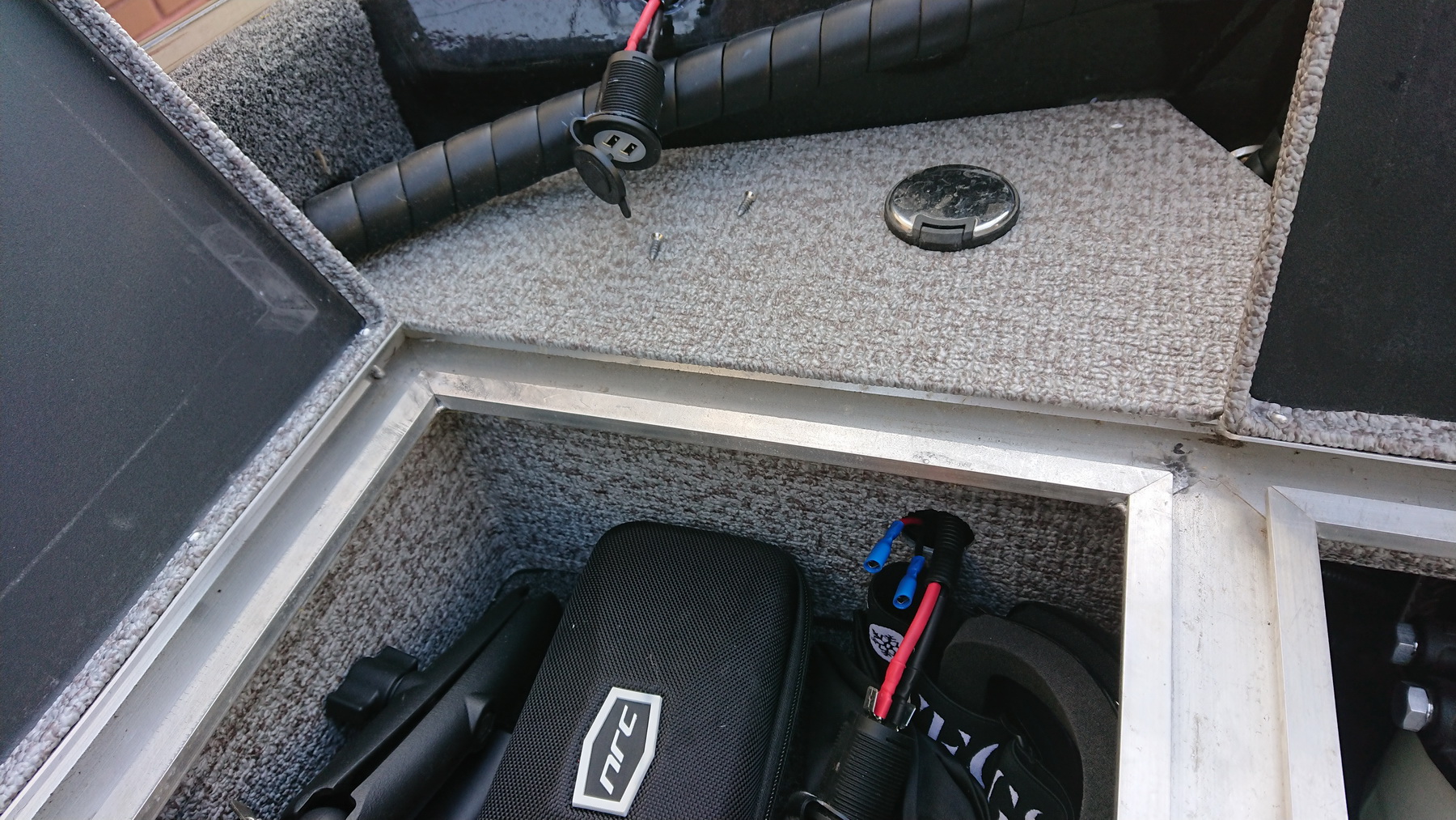

С розетками разобрался случайно, повезло что одна была не на закрутке, а на саморезах, выкрутил саморезы, увидел что провод тянется в сторону редукции возле мотора. В общем, рукой пролез через редукцию ко второй розетке, там нашёл слетевший провод. Прицепил его на вторую розетку и обе розетки заработали

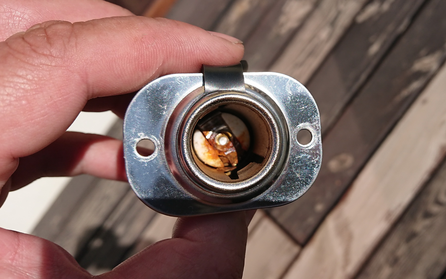

И был трабл с розеткой, установленной на носу, его обнаружили на Ямахе и сняли эту розетку:
Назва:  2020-04-11 10.25.44.jpg
Переглядів: 300
Розмір:  609,3 КБ
Я не открывал эту розетку, так как не было необходимости, как туда попала вода не понятно, вроде была закрыта, может конденсат. Но нижний лепесток в розетке отвалился от коррозии и начал коротить.
Думаю в нижней части такой же розетки просверлить не большое отверстие, чтобы попавшая вода или конденсат могли испариться с розетки и не накапливаться с низу. Ну пока минус 18EURO с копилки за усиленную розетку, и её заменила китайская за 2$.

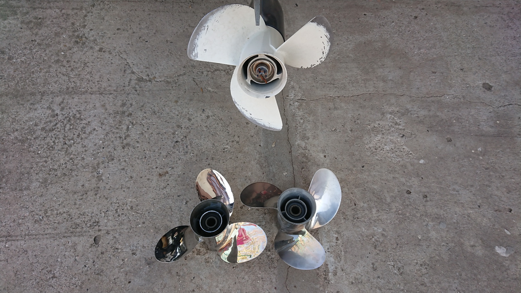

И планирую на этой неделе заняться подбором винта, вот таких 2 красавчика прислал мне Виктор, он же на форуме в1961
Назва:  2020-04-11 19.27.29.jpg
Переглядів: 328
Розмір:  831,4 КБ
Это 15-й и 16-й винты, родной стоит 15-й.
Здесь подскажите какие обороты надо зафиксировать, понятно что максимальные и ещё пару каких-то, каких?

Автомат покупал сам, на аликспрессе, откровенно негативных отзывов по ним не нашёл, продавцов с ними куча, выбрал, на мой взгляд, у самого беспроблемного. Автомат стоит на минкоте, не выбивал ещё ни разу, на короткое работает, как дать ему 60А не знаю.
На али такого плана автоматы стоят 7-9$ с бесплатной доставкой, Финвал хочет за "Автомат разъединительный 60А" - 52$, понятное дело что в этом варианте безоговорочно победили китайцы
Кстати, этот рундук тоже в планах на переделку. После переделки электрики на ямахе, получилось что сервисный АКБ ни чем не вырубается и ни какого автомата нет в цепи, хочу добавить автомат. И получилось что зарядное заряжает АКб минкоты и стартовый, сервисный приходится заряжать каждый раз отдельно. Думал перекинуть зарядку на сервисный, но решил поставить кнопку переключения между АКБ, так будет удобнее. В общем жду пару вещей с китая и займусь.

Посмотрел что такое Osculati, сайт типа производителя https://www.osculati.com, что за производитель чётко говорит фраза с их сайта "Компания предлагает более 22000 товарных позиций", т.е. предприимчивый немец покупает в Китае всё что "блестит" по морской тематике, лепит в свою упаковку под брендом Osculati, попутно приклеивая 100-200% от цены в Китае. Если вам нравится покупать такой товар по цене в три раза дороже чем розница на Алиэкспресс, это ваше право
Да, это вам "наклеили" 300% процентов, но не в Китае, а где-то тут... на далеко )))
Смотрите, я знаю людей у которых такой предохранитель как у вас на соревнованиях вышел из строя, по качеству Оскулати я пока проблем не видел хотя есть бренды и лучше. У меня такой предохранитель и он отработал пока один раз и как раз в тот момент когда надо было.
Даже если что-то там есть из Китая, то Китай Китаю рознь... Просто получается как-то смешно купив мотор за 3К с лишним вы экономите на мелочах ), при том в очень серьезном моменте.
.... колхоз дело добровольное, как говорят )
https://minnkotamotors.johnsonoutdoo...breaker-mkr-19
Похоже, что сама Миннкота заказывает его на том же "китайском" заводе что и Оскулати )))
Виходить не смішно, а сумно, що віддавши за весь комплект біля 30 000, приходиться ще як в тому анекдоті "обробляти рашпилем". По-людськи, Віталію можна тільки поспівчувати.

Виходить не смішно, а сумно, що віддавши за весь комплект біля 30 000, приходиться ще як в тому анекдоті "обробляти рашпилем". По-людськи, Віталю можна тільки поспівчувати.
Ну в данному случае предохранитель выбирал сам заказчик.... на Финвале послушали и сказали наверное :"Хозяин-барин"
Вообще на форумах США тоже можно встретить как с боками собирали комплекты. Тут действительно лучше присутствовать иногда в процессе.

Ну в данному случае предохранитель выбирал сам заказчик.... на Финвале послушали и сказали наверное :"Хояизин-барин"
Покупая авто, также ездите контролировать сборку?
Ну и больше всего доставляет что заказчик получив лодку должен "тыкать носом" в косяки производства - там зазоры ушли, там криво прикрутили, а тут сидушки мешают люку, а тут предохранители болтаются на соплях...
На лицо классическая болезнь роста компании, когда фирма немного обрастает жирком и перестает контролировать качество, тк по инерции уже имя работает на компанию.
Да Финвал имеет одну из лучших тех. поддержек, но никто не учитывает самый ценный ресурс - время. На мой взгляд представителям Финвала надо было до выхода этого повествования, предложить клиенту в удобное для него время приехать, забрать лодку на сервис устранить все дефекты и вернуть ее владельцу причем в кратчайшие сроки, а не в духе сесесесер рассказывать о неуклонном росте качества продукции.
Подождите, я тут говорю по тюннинг и установку допов.
И вообще, я считаю, что зря они это берут на себя... пусть дилер ставит или другая тюннинг-контора. )
Так они вроде как и предлагали и сейчас как я понимаю предлагают... Не?
