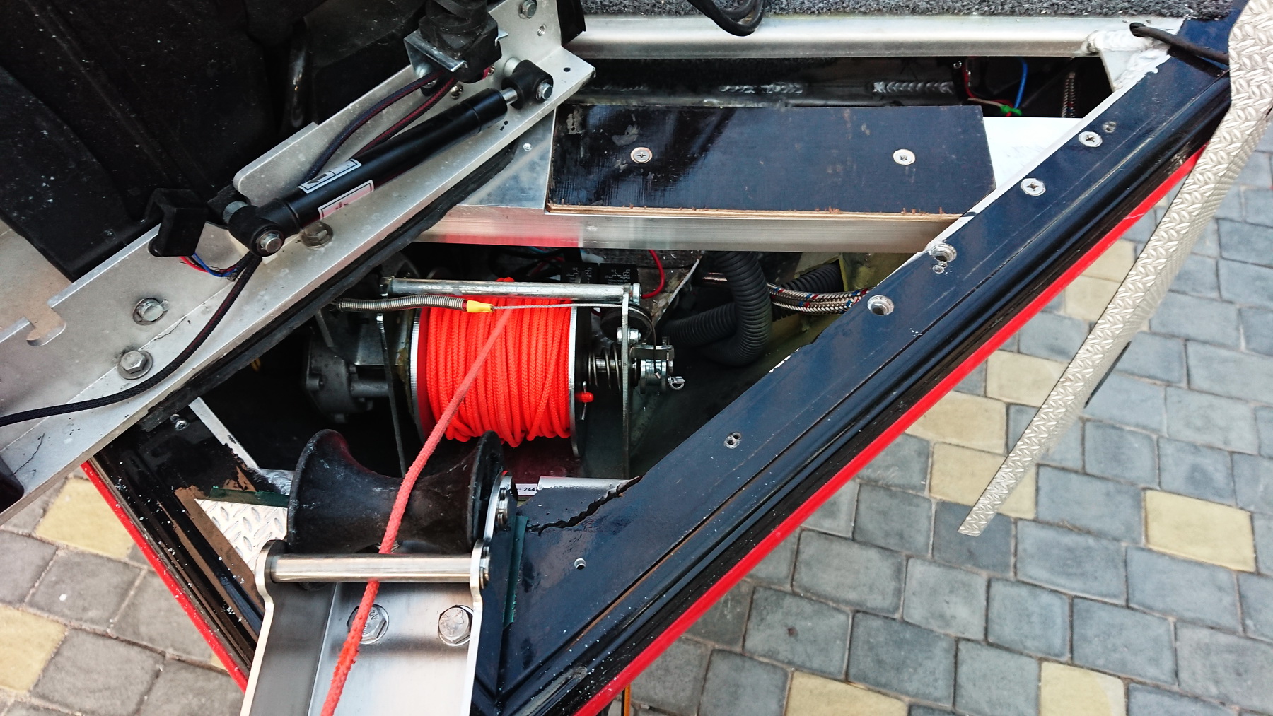

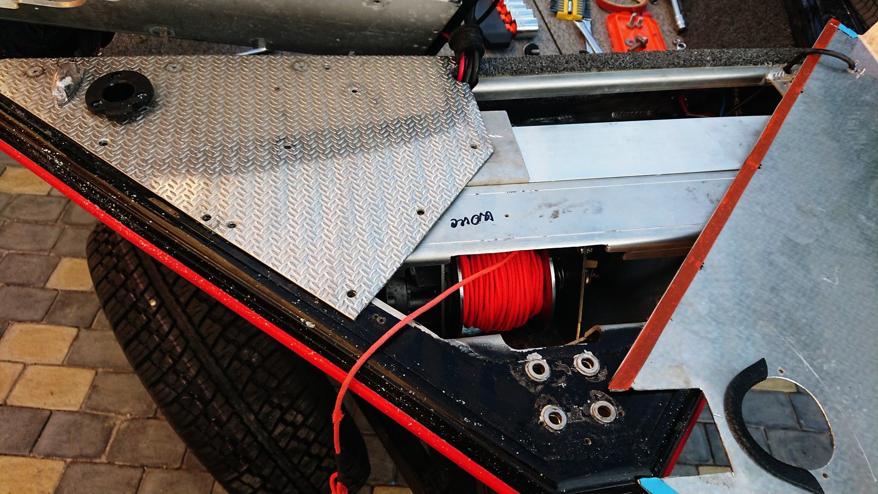

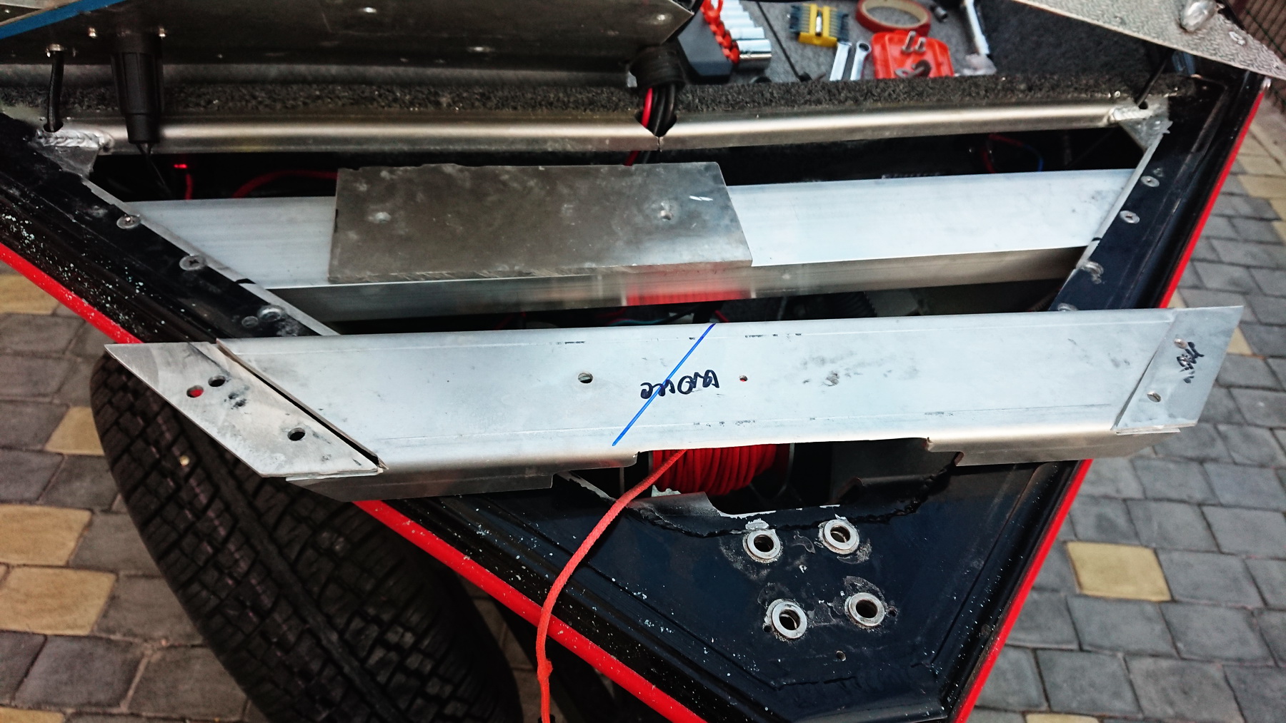

Разрезал крышку, теперь она из двух половинок.
Назва:  1.jpg
Переглядів: 358
Розмір:  760,0 КБ
И появилась лишняя деталь, деталь действительно заводская, с номером, сделана аккуратно, её спереди погрыз болгаркой установщик лебёдки, чтобы сделать вырезы для лебёдки. Сзади неё установлена дополнительная балка для минкоты. Если сравнивать 2 изделия, то сказать что тюнниг был при заводе, так скорее где-то за заводом, в ближайшем гараже, так как дополнительная балка явно топором рубилась и чтобы выровнять по высоте, сверху прилепили кривой кусок алюминия.

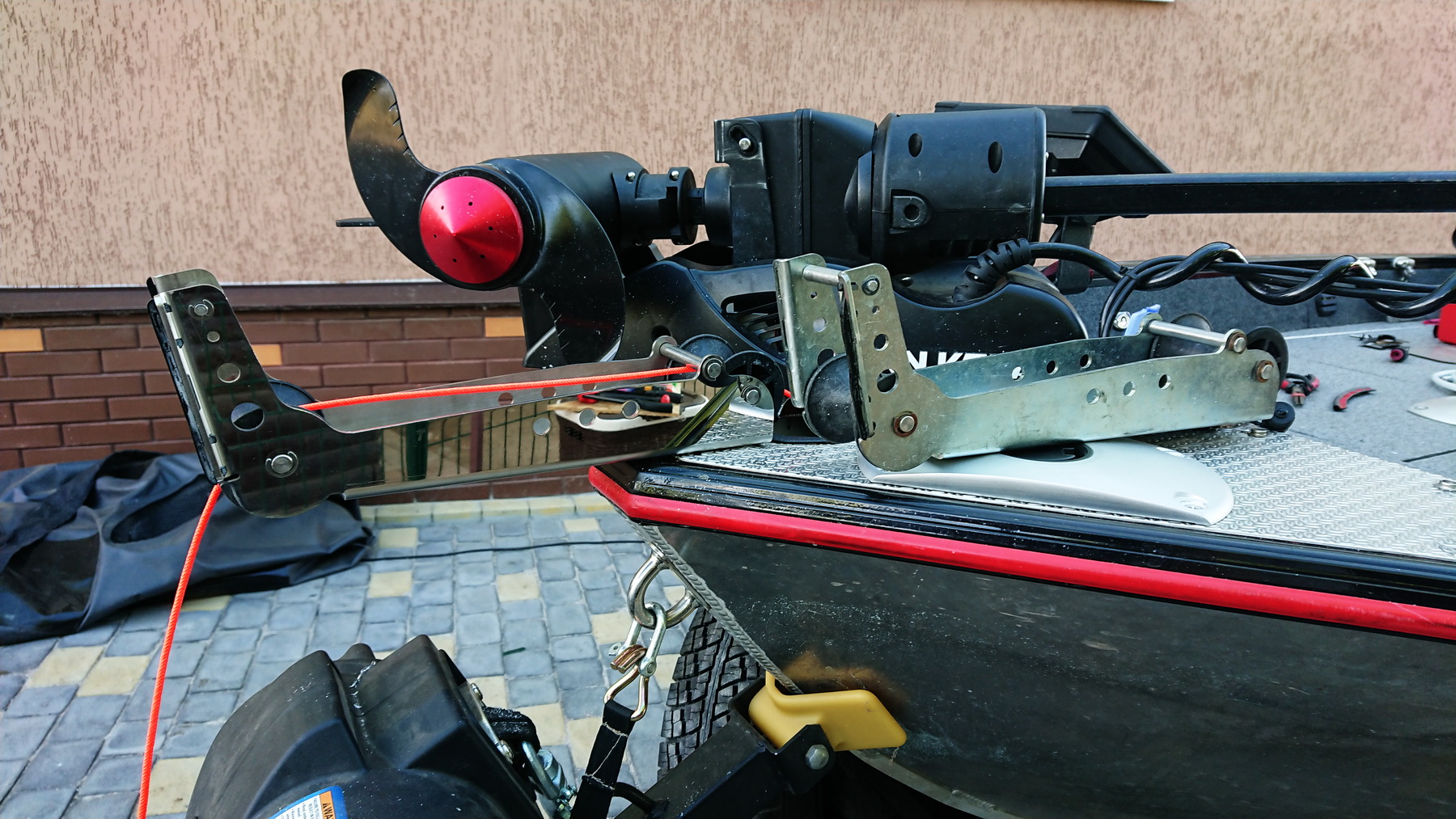

Назва:  2.jpg
Переглядів: 330
Розмір:  572,7 КБ
Вот так теперь выглядит отсек под лебёдку, есть удобный и полный доступ к ней.

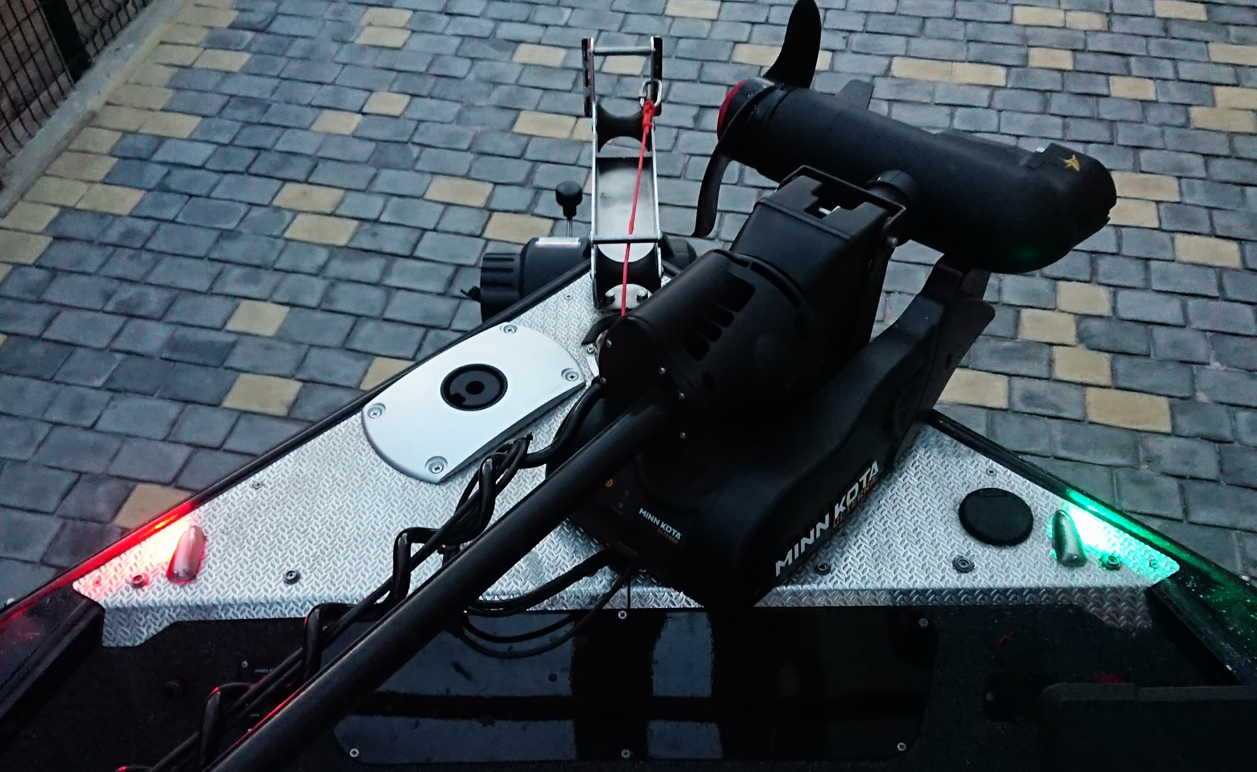

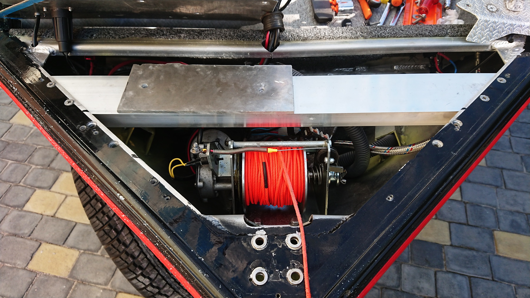

А это уже всё в сборе, установлена минкота, роульс, добавил кусок фанеры чтобы выровнять по плоскости балку. Доступ всё так же полный, можно заменить шнур или распутать его при необходимости, и можно снять лебёдку без особых проблем, и так же стало на порядок проще устанавливать минкоту.
Назва:  4.jpg
Переглядів: 302
Розмір:  688,4 КБ
Крышка лебёдки теперь снимается за минуту при наличии шуруповёрта или за пару минут с отвёрткой.
Крышку пока не поставил, ещё пару заморочек припиливаю, о них расскажу чуть позже .

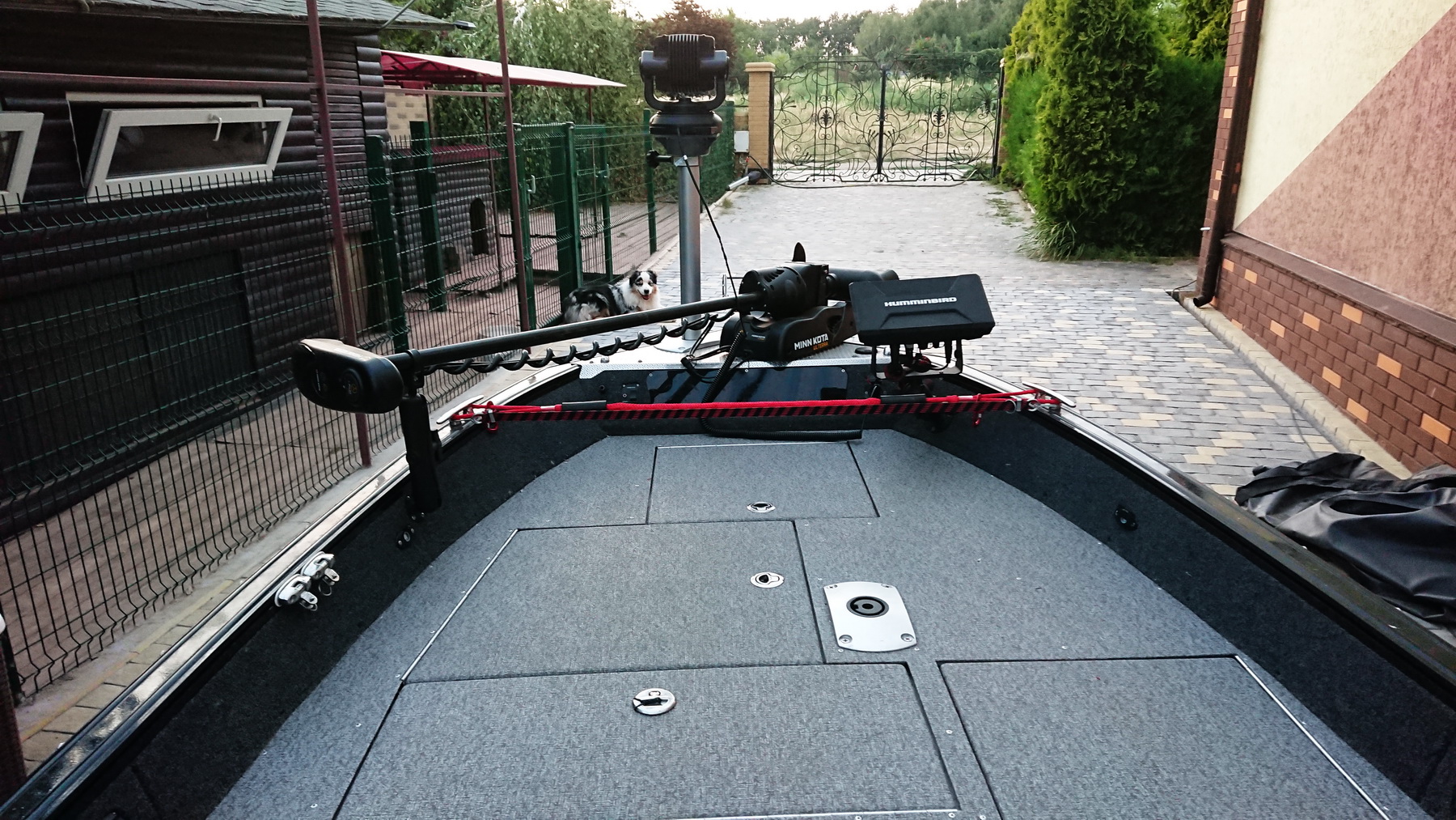

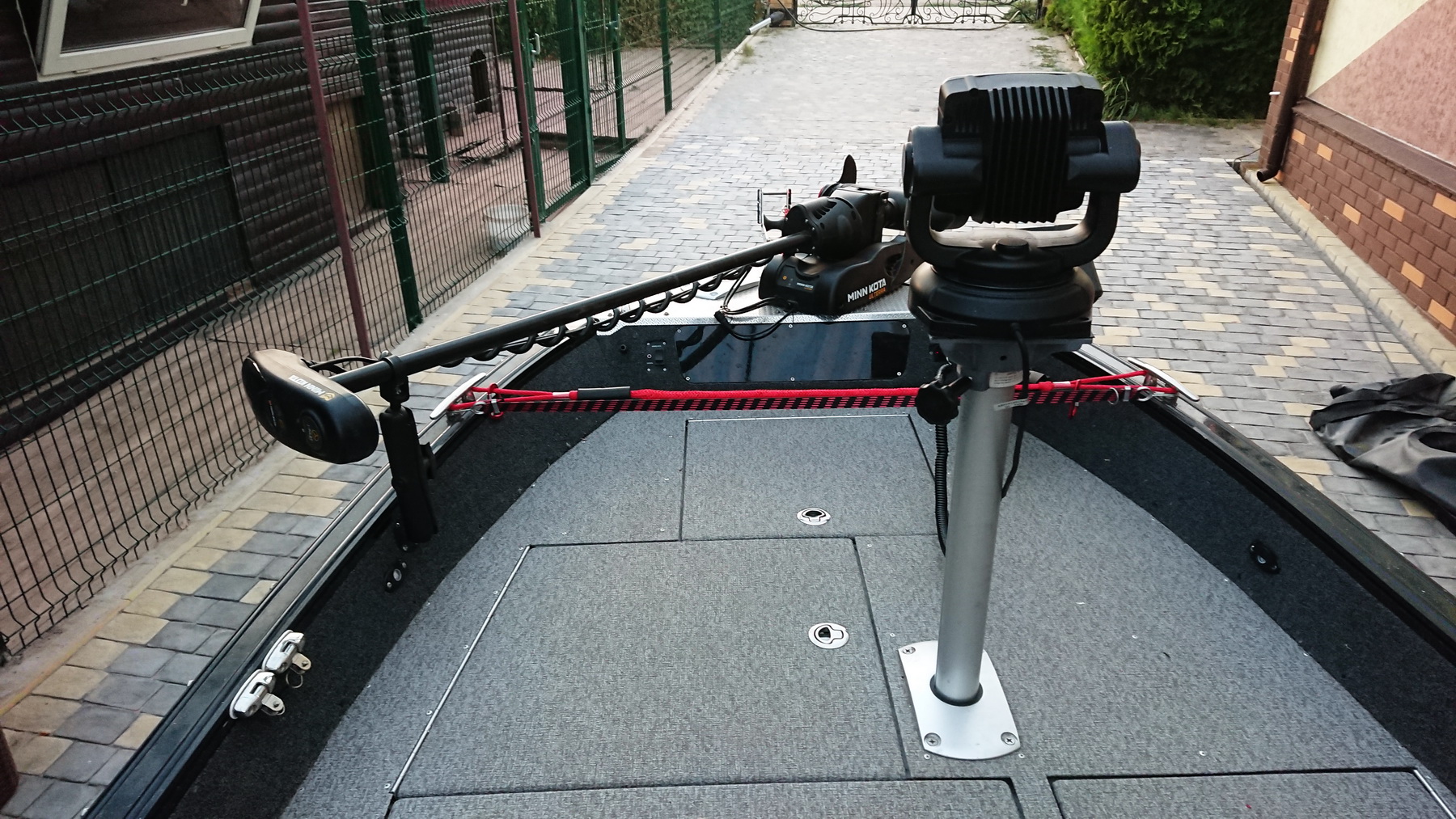

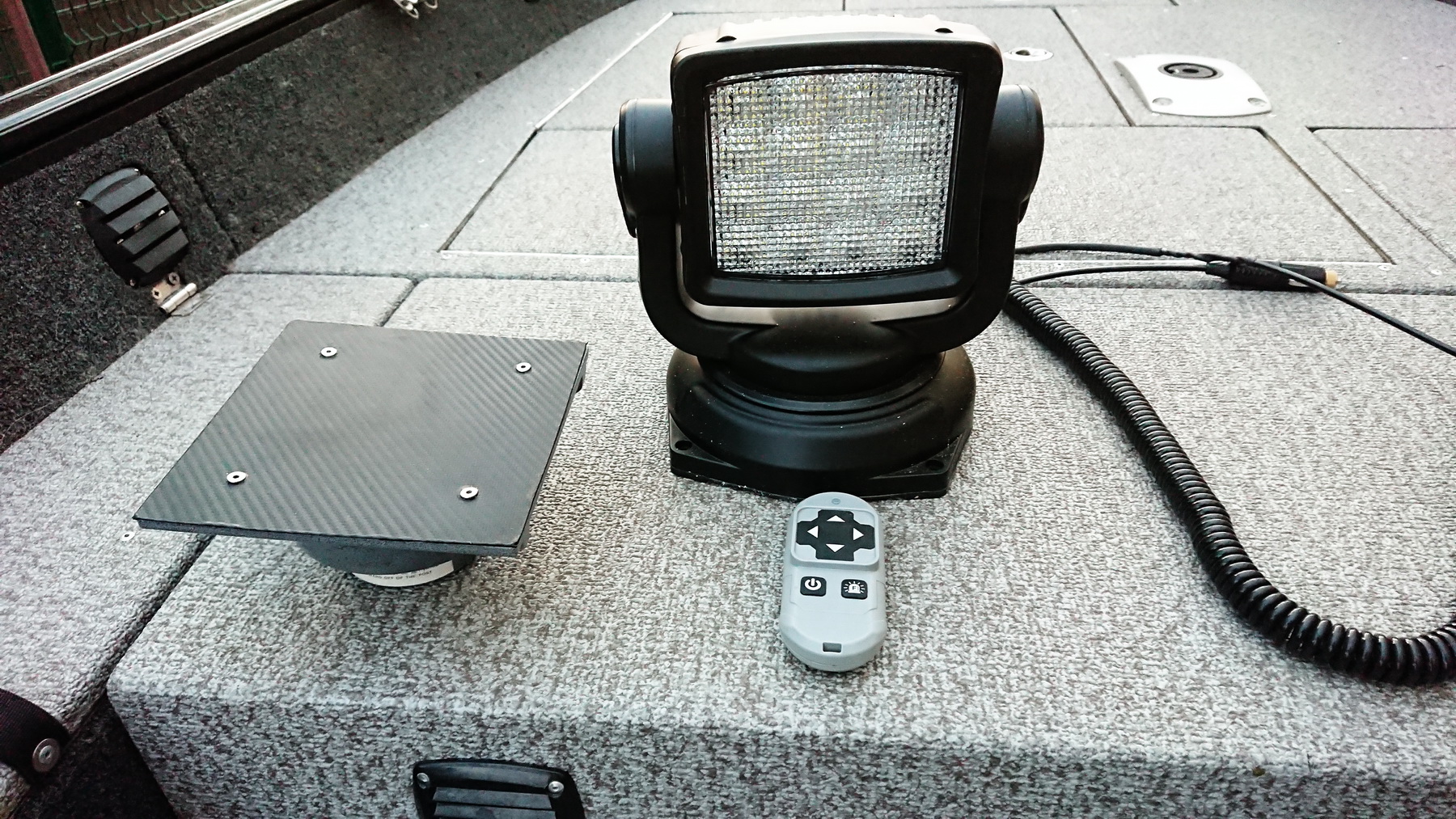

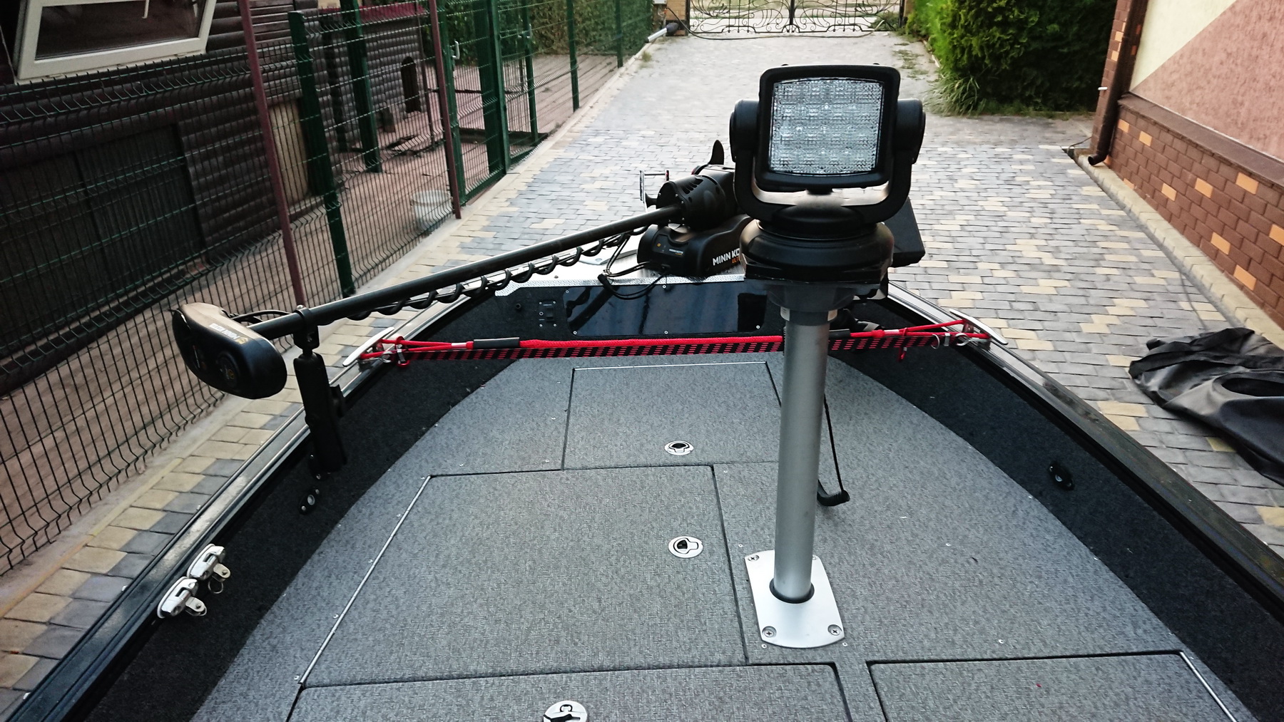

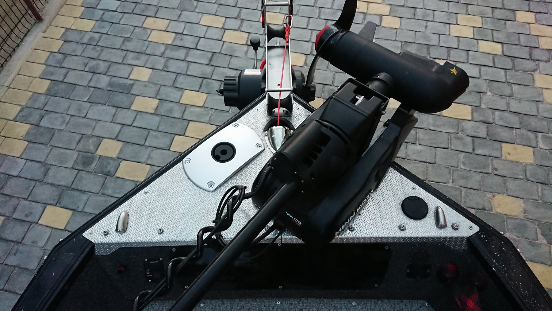

Добавились новые элементы на крышке, это упор под стойку, для прожектора поискового и ходовые огни, их я установил ранее, просто не описывал, хотел проверить как они в работе.
Прожектор такой:
Назва:  3.jpg
Переглядів: 309
Розмір:  909,1 КБ
С ним получилась длинная история. Так как чуток знаком с светодиодным освещением, знаю что все светодиоды жутко греются, и для долгой их жизни им желательно не больше 40 градусов рабочая температура. Поуглив инет у нас, ничего достойного не нашёл, на алиэкспресс тоже. Всё в пластиковых корпусах, с какими то смешными пультиками с антенками, в общем не внушало доверия. Полез на ебей, нашёл прожектор поворотный, подробное описание, кучу фото, корпус полностью металл, пульт крепкий и нетонущий, в общем всё чётко, беру. Сделал заказ, оплатил, тут продавец с Гонг-Конга пишет, не могу отправить, верну деньги. В Украину нестандартные посылки, свыше 1 кг, стоят конских денег, походу продавец в доставку не вложился и решил отменить покупку. Мало того что отменил покупку, так отменил доставку в Украину. Переписка с продавцом ничего не дала, в Украину не отправлю, магазина на али нет, только на ебей. Но в штаты готов отправить Раз, такие дела, делай мне скидку дополнительную, и продавец скинул мне 10$ и отправил на склад мистэкспресс в штатах. От туда, за 24$ доставка, прожектор доехал ко мне через полтора месяца.
Прожектор бомбезный, я заказал широкоугольный свет, с прицелом лазить по лиманам и камышам, чтобы был больше угол обзора, у моего 120 градусов, а дальний был на 60 градусов, вроде . Сразу напланировал поставить его на стойку велосипедной сидлушки. Опора под седлушку у меня уже была, осталась с сиденья, на которое я установил слайдер. Прожектор с магнитами снизу, на опору закрепил пластину металлическую, обклеенную плёнкой под карбон. Всё это протестил, стоит норм, с пульта работает чётко, вроде ляпота.

Тут вышли ночью на нырялки, вспомнил про прожектор, давай достану потестим, шли на фарватере, включили его, и тут засада. Прожектор широкоугольный, часть лучей лупит в носовую алюминиевую крышку, отсвечивает и вперёд видно хреноватенько, и типа сеток мы на полном ходу всё равно не увидим. Тут напарник давай жару подливать, на кой надо был широкоугольный, надо было брать дальний и т.д. Но потом подошли к берегу, повернул прожектор в бок, и вот он красавчик, 10 м до берега и 10 метров берега по ширине освещает. В общем для шорканья по протокам и камышам самое то, ну как для меня .
И чтобы убрать отсвет с крышки носовой, решил его поставить на эту крышку.
Вот поэтому и добавилось крепление на крышке носового отсека. С креплением тоже была засада, оказывается обрезанных нет у кого, пришлось брать круглое, пилить его болгаркой, потом полировать до практически родного состояния, в общем не отличишь.

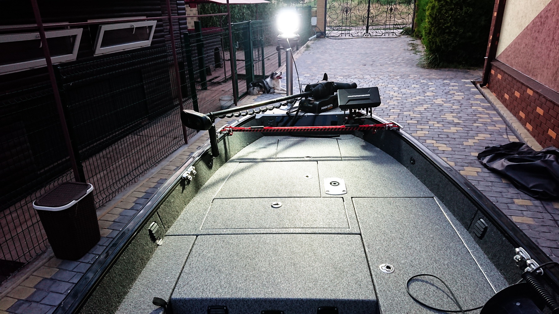

Вот так это дело теперь выглядит:
Назва:  6.jpg
Переглядів: 353
Розмір:  834,0 КБ
И если опустить прожектор вниз, можно полностью осветить всю лодку, для ночного сабантуя к примеру

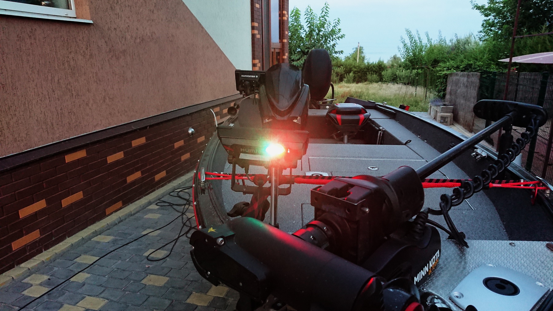

Ходовые огни. Штатные от финвала такие:
Назва:  8.jpg
Переглядів: 340
Розмір:  860,9 КБ

Штатного места в лодке для них нет, валялись просто в рундуке под удилки 3 метра, вместе с палкой стояночного огня, занимая место одной из удилок. Тут меня постоянно напрягал момент что когда стемнело, беги устанавливай их и когда вытаскиваешь лодку, снимай их. В общем очередной лишний головняк от финвала. Долго не мог ничего подобрать чтобы нравилось, и тут у китайцев на али проскочили, не большие, цена смешная, была порядка 10$, я умудрился приклеить к ним купон на 2$, т.е. обошлись мне в 8$ с доставкой, детский сад а не цена. Это было ещё зимой, сейчас такие можно найти за 12-14$ на али. Сделаны достойно, светодиод на металлическом корпусе закреплен, толстый двойной кабель, в общем всё как надо. Установил, светят ярче и правильно, по бортам лодки, от крышки алюминиевой идёт дополнительный отсвет симпатичный, в общем ляпота

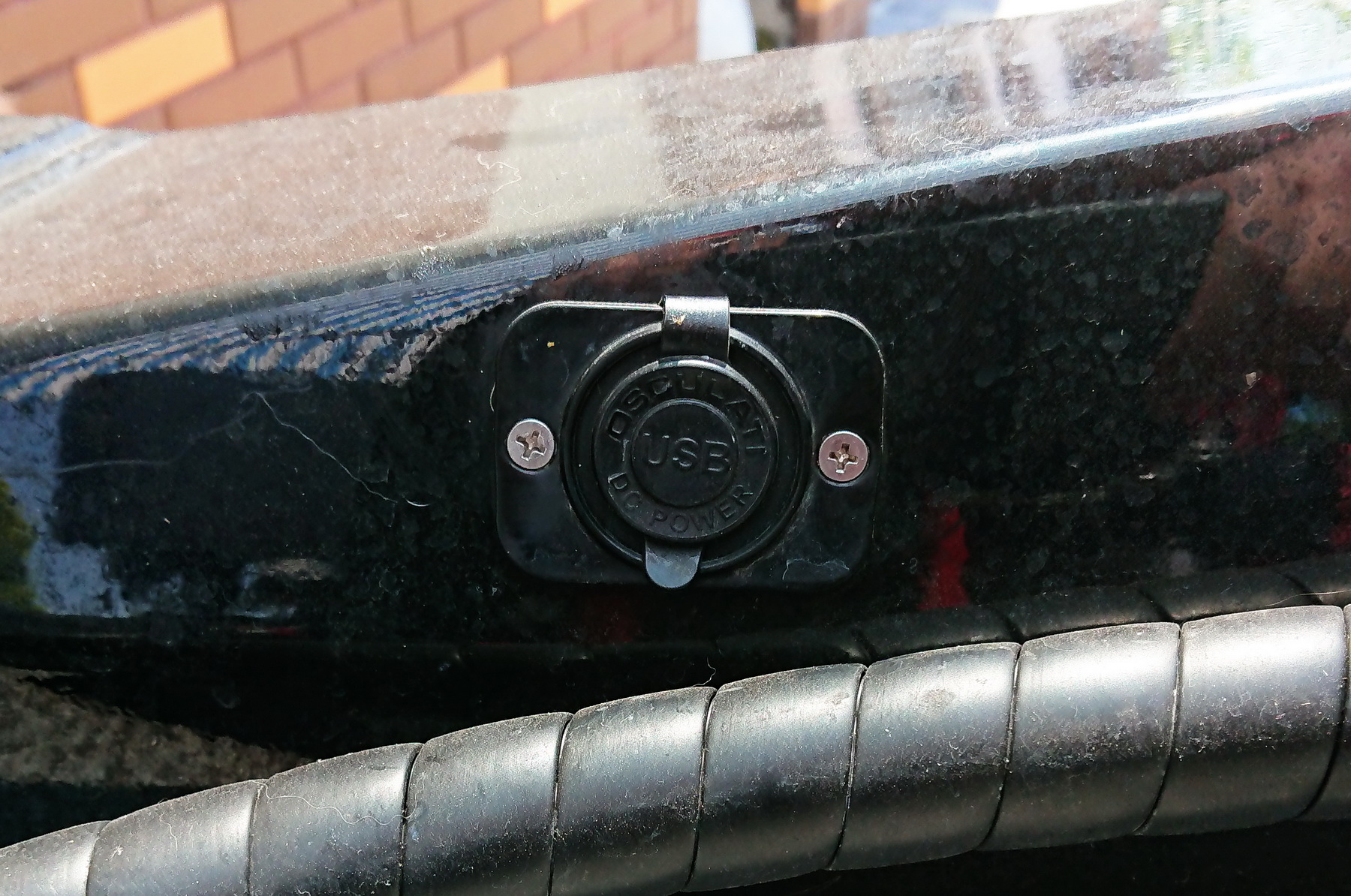

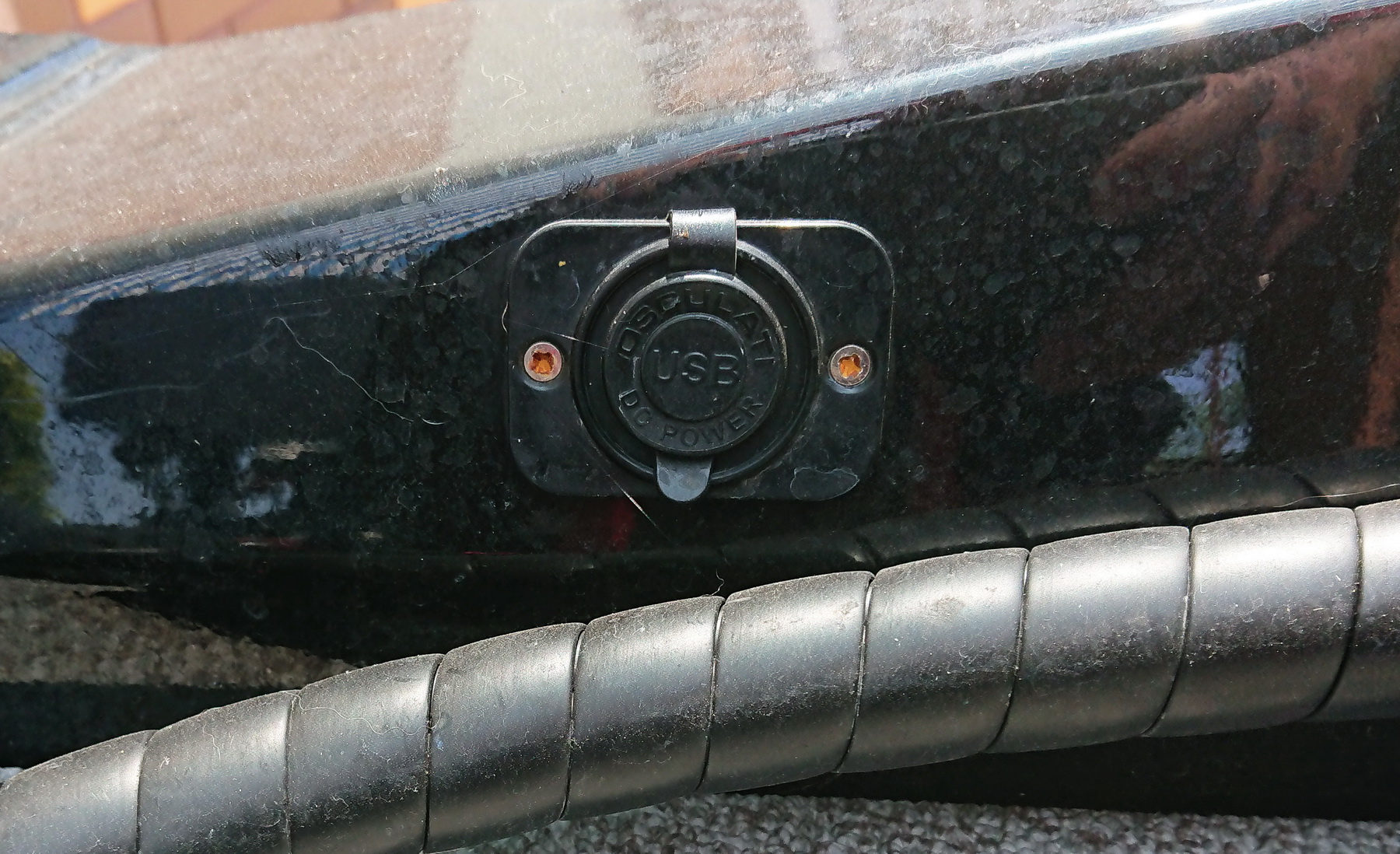

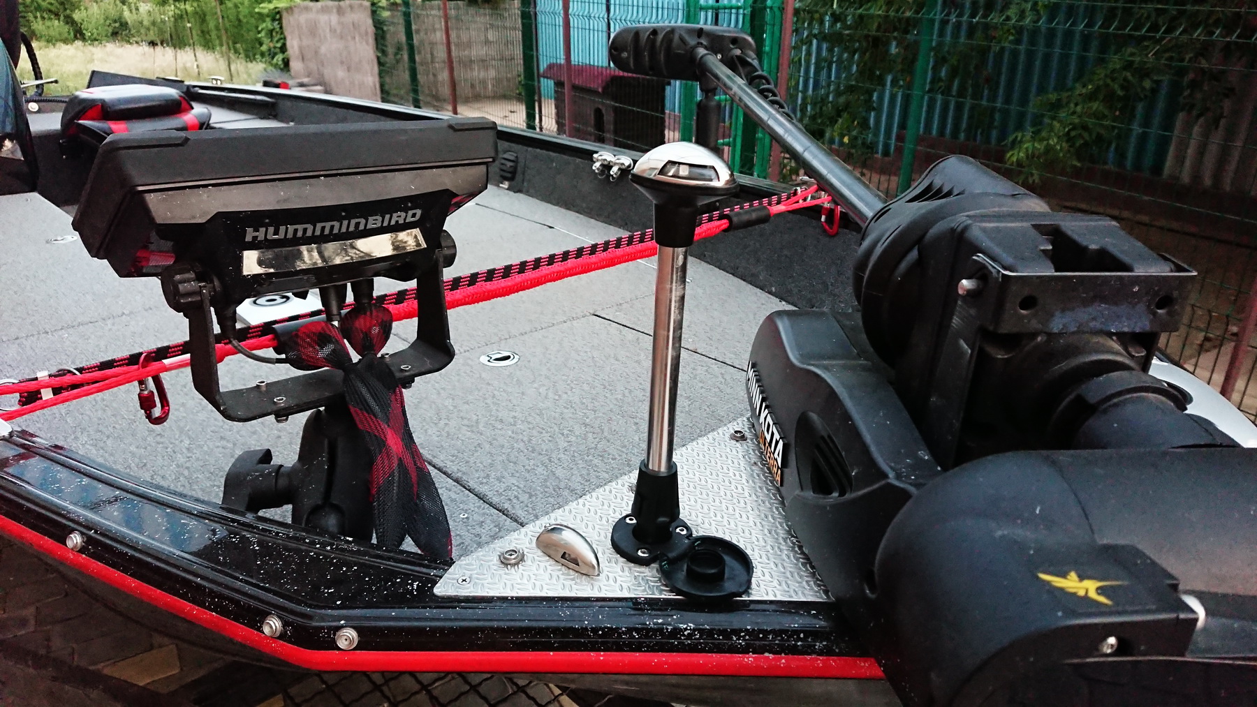

На одной из розеток, установленной на финвале, саморезы оказались просто хромированные, наверно так сказать проверенный, совсем некитаец, оскулати. Их при установке чуть слизал установщик и они начали ржаветь. Кстати с остальными, по всей лодке, всё норм - нержавейка.
Назва:  2020-07-03 11.56.44.jpg
Переглядів: 318
Розмір:  723,9 КБ
Саморезы заменил на нержавейку:

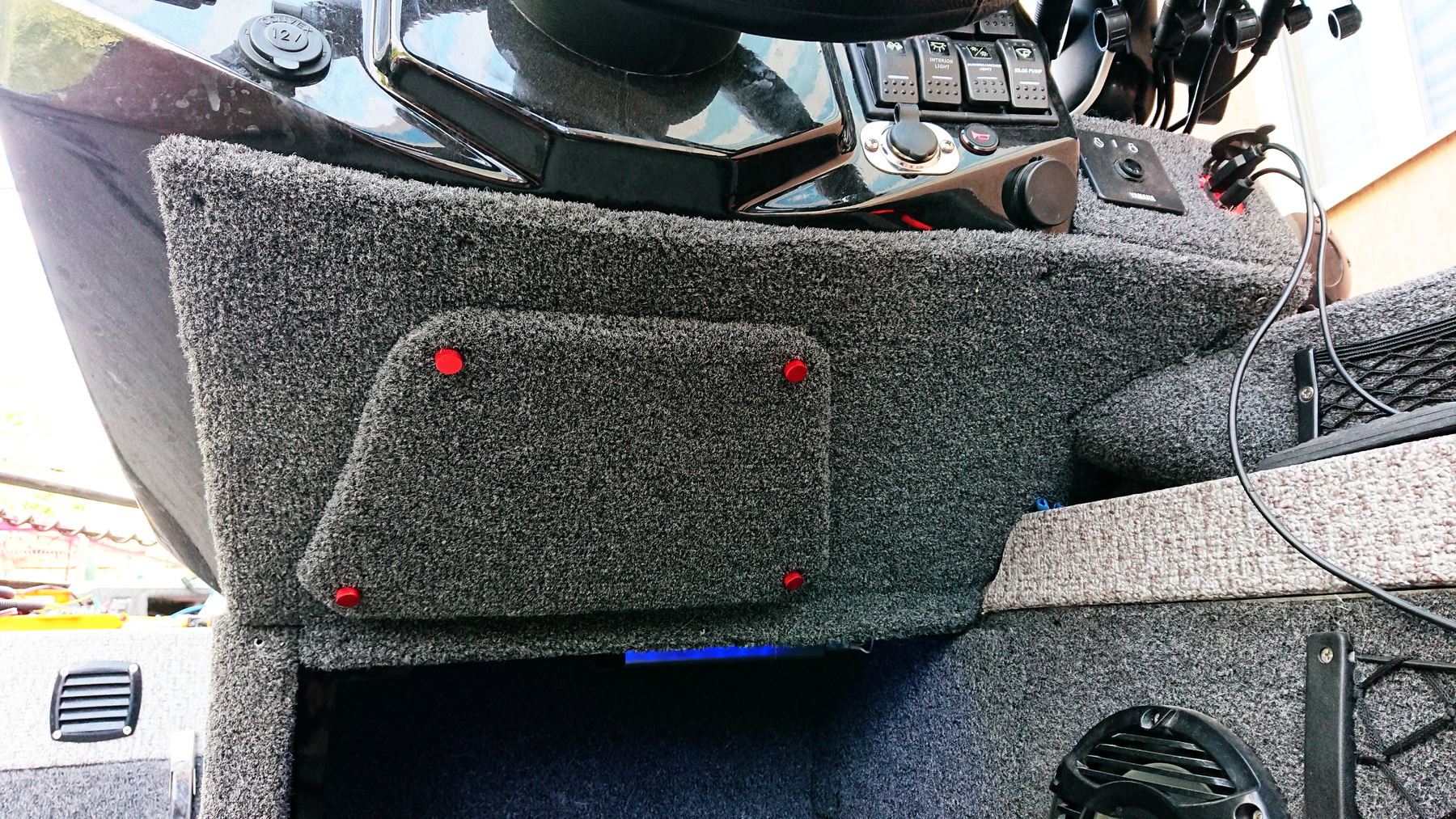

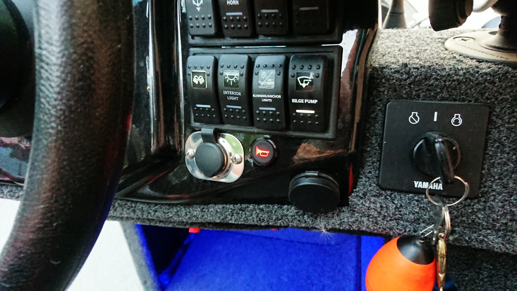

Ну и наконец добрался установить крутилки на крышку с предохранителями, отвёртка теперь не надо, крути руками. И специально заказал красные, тут на любителя, можно было и чёрные.

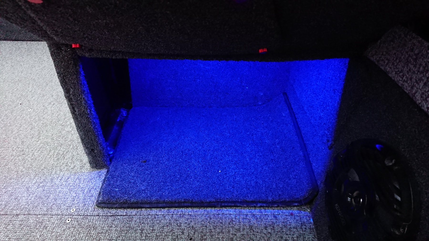

Поставил под консоль, полностью влагозащитную, ленту светодиодную, подсветка в ноги, стоит копейки, 2 ленты по 30 см порядка 1$, у нас только доставка по Украине новой почтой стоит от 40 грн. Светит постоянно пока, днём её не видно, а ночью подсвечивает пол под ногами. Планирую в рундуки добавить тоже по такой ленте.

И начала выпендриваться кнопка сигнала звукового, чтобы нажать, её надо шевелить по сторонам при нажатии. Заменить кнопку там гимор ещё тот, решил добавить дублирующую, с красной подсветкой, чтобы было видно днём что включена масса.
Долучення 164394 Долучення 164395 Долучення 164396

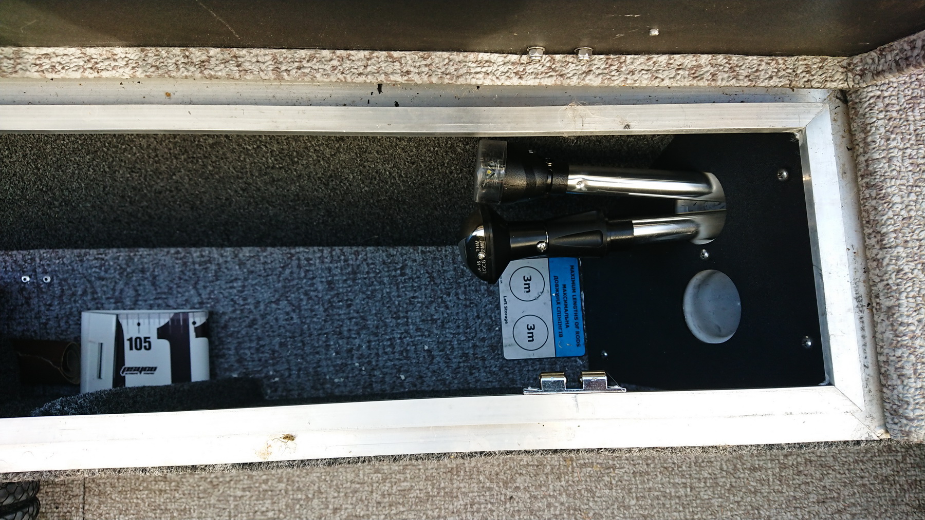

Для штатного нав. огня (Attwood настолько я понимаю) обычно дают комплект крепежа для установки на плоскость . В вашем случае его можно было крепить в 10 сантиметрах от розетки, а именно на "потолке" в форпике.
Тут "производитель" просто допустил один косяк, зная, то что будет Миннкота нужно был просто по каталогу взять огонь с более длинной штангой и наклоном вперед т.к. мотор немного закрывает огню левый сектор.
Но так как вы форпик распилили, что на мой взгляд зря, то тогда с этим решением сложно, но все ж можно было бы. Те навигационные огни, что вы поставили, правый так точно будет снесен или раздавлен сапогом на одной из первых швартовок к берегу... ну и теперь через разрез еще и водичка на волне будет поступать.

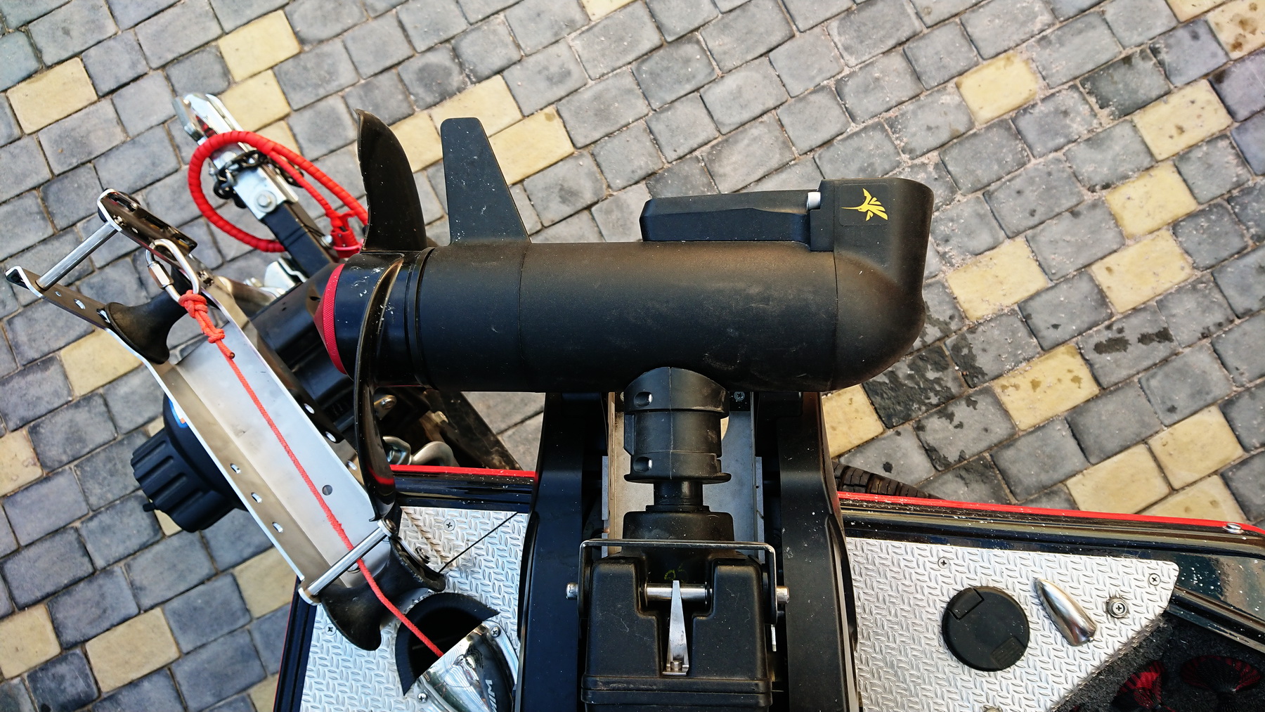

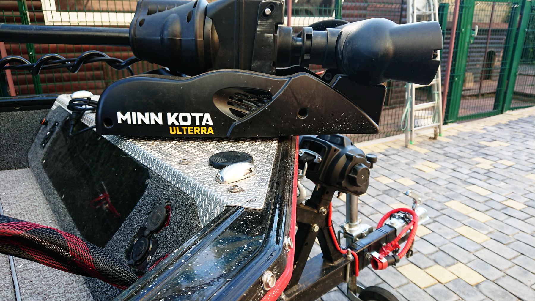

Мне показалось, что в Ваших постах начинается появлятся не мало положительных емоции от «процеса и результата»:)
На фото выглядит так, что голова Ултеры за борт выступает! Так ли это?
Востаннє редагував Elinnas: 28.07.2020 о 22:21.

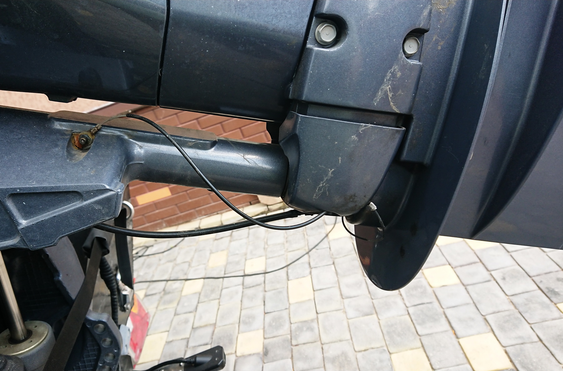

Я не скажу что процесс доводки алюминиевого корыта от финвала до лодки меня сильно радует. Тут я просто заложник ситуации и вынужден это делать и тратить своё время. Так как рыбалка это отдых, и на отдыхе ничего не должно отвлекать от отдыха или напрягать тупостью производителя

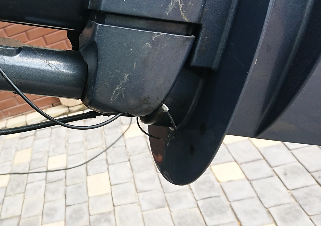

Вот так стоит ультера, и я не знаю как она должна стоять правильно.
Назва:  2020-07-29 17.54.09.jpg
Переглядів: 381
Розмір:  779,8 КБ
ID:	164439 Щоб збільшити малюнок, клацніть по ньому
Назва:  2020-07-29 17.54.37.jpg
Переглядів: 342
Розмір:  781,2 КБ

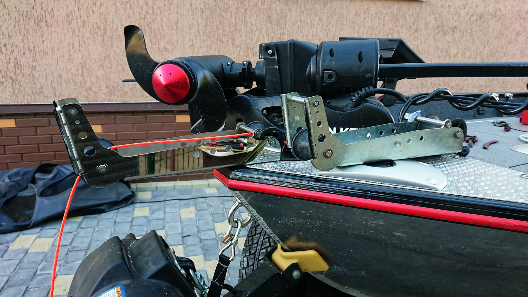

Она нормально держит точку, вроде работает адекватно. Единственный бок у неё, она вырубается на 8-9-10-й скорости через 5 минут хода. Приходится её каждый раз заново включать кнопкой. Автомат не выключается, провода возле него холодные. Провод который, добавляли на финвале, примерно на 50% толще того что на минкоте, возможно поэтому он не греется. Писал в поддержку минкоты, те ответили что проверяйте кабеля идущие к АКБ и сами АКБ, типа АКБ может выдавать норм напряжение, но иметь глючную банку и неправильно работать. Если это не поможет, отправляйте в сервис. Спросил где сервис в Украине, а нема официального сервиса в Украине
Провода я проверил, а как АКБ проверить не знаю. Но тут сильно не напрягаюсь, так как до 7-й скорости минкота не вырубается и этого мне хватает и передвигаться и троллить.
Допис від mig29 Переглянути допис
Ходовые огни стоят уже второй месяц, там всё норм с ними, корпус довольно прочный, он не продавливается от кроссовок и чтобы его продавить там надо крутануться на пятке с железным каблуком .

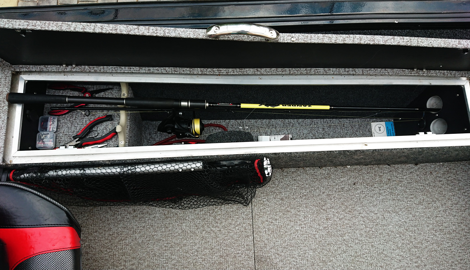

А вот финвал, перед там как продать эту лодку как серийную и в куче со своим тюннингом должен был сделать ещё очень много, но дохрена чего не сделал.

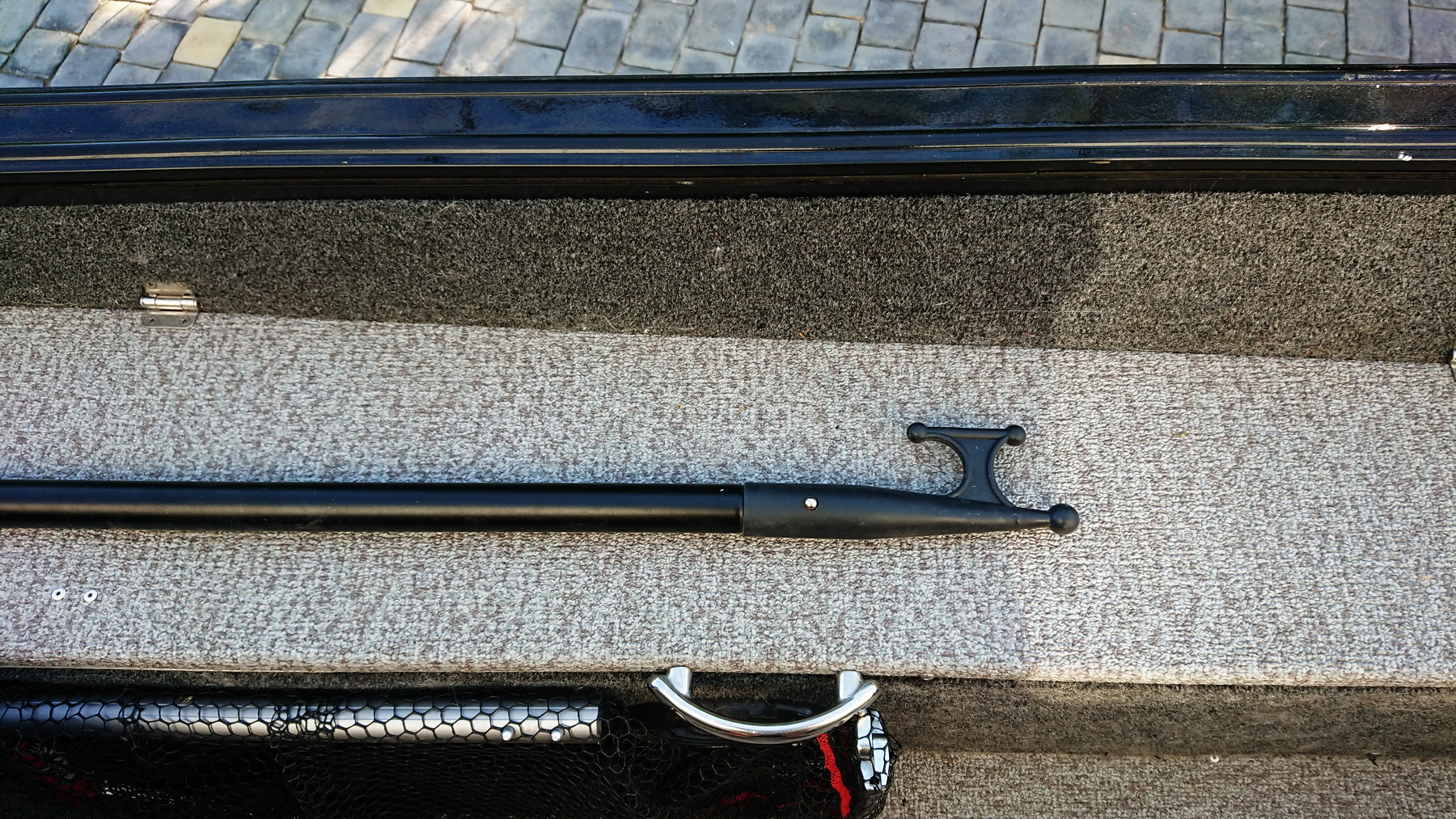

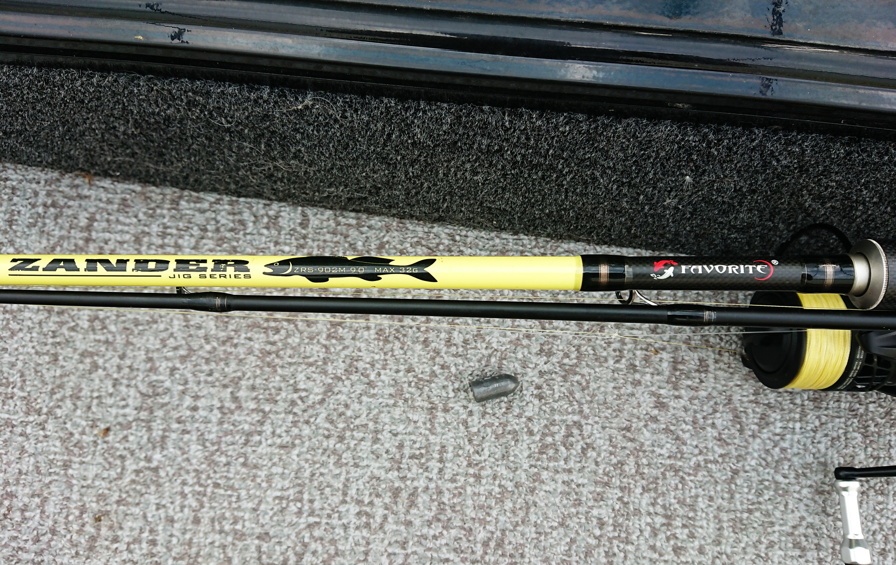

С теми же ходовым огнями на первой же рыбалке получился серьёзный трабл. Лодку я получил с ходовыми огнями в рундуке под удилки 3 метра, вот так:

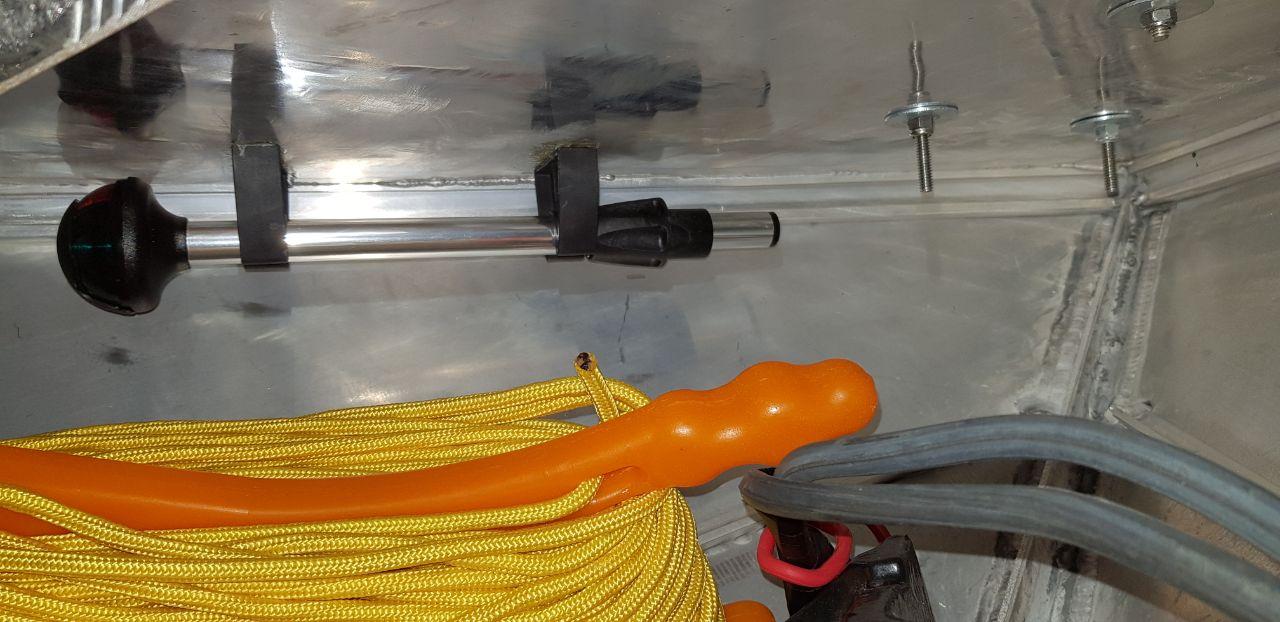

Назва:  2020-07-29 17.58.24.jpg
Переглядів: 379
Розмір:  722,8 КБ

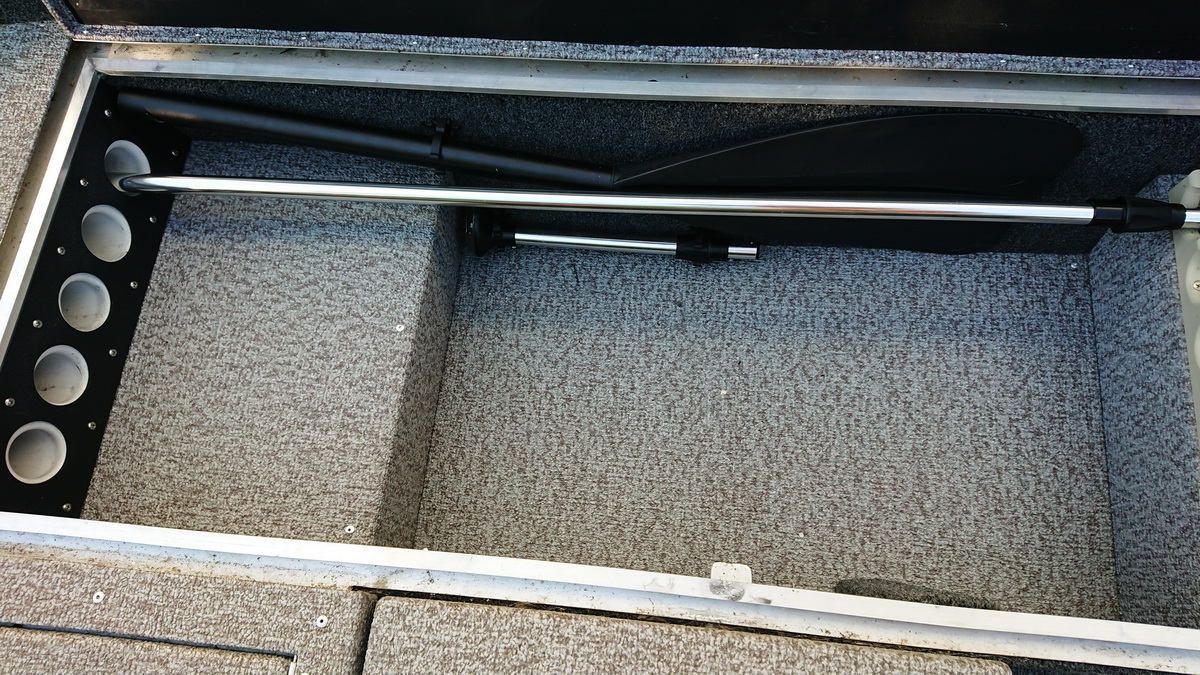

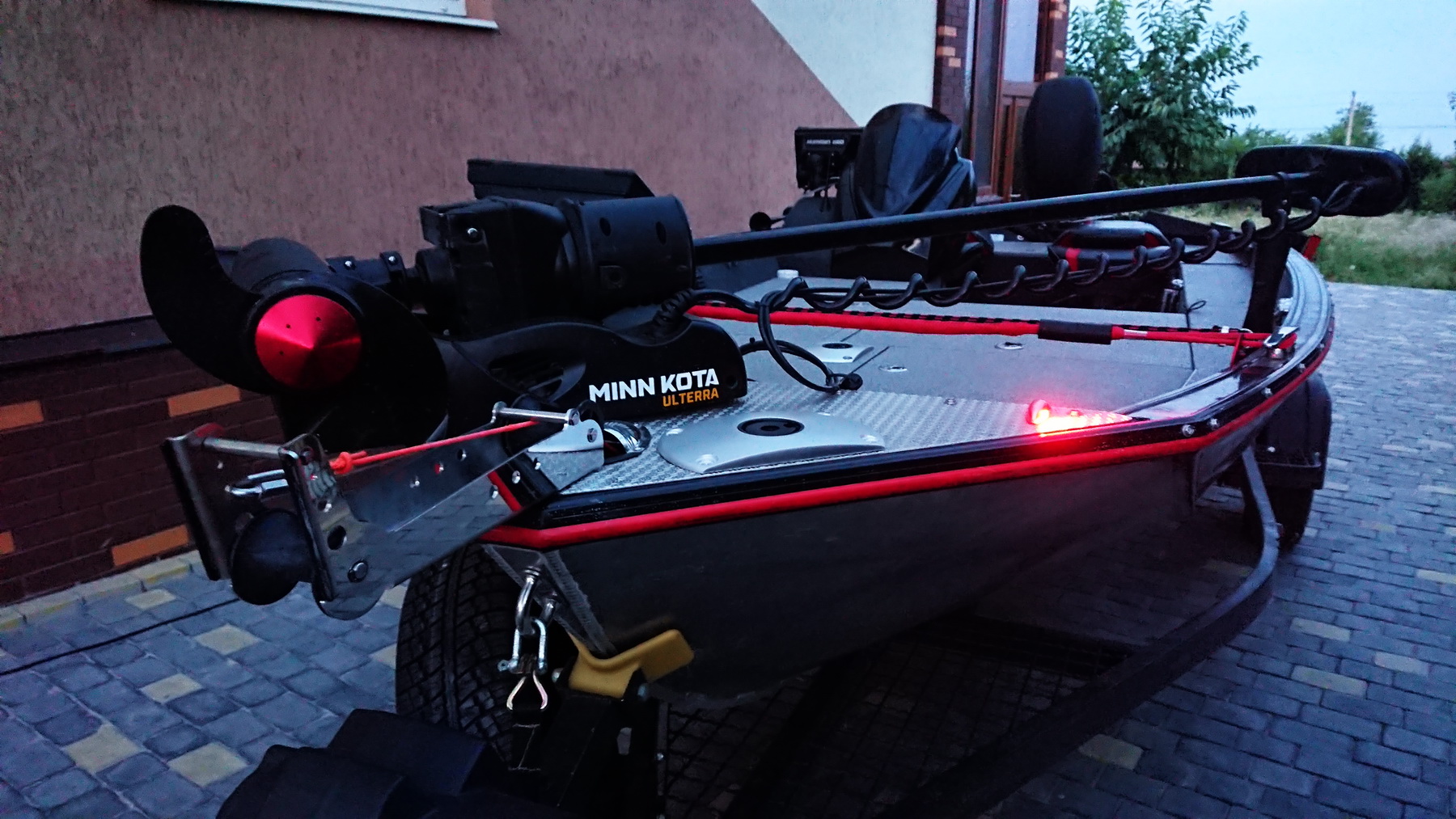

Т.е., финвал намеренно обманул своих покупателей, заявив, что в лодке есть рундук под 2 спиннинга длиной до 3 метра. Так как одно место занял ходовыми огнями. Эти ходовые огни без приключений доехали с Киева ко мне домой в типа "штатном месте", куда их определили на финвале. Дома я их достал, подключил, проверил, всё ок, и положил точно туда же. После "очень хорошей дороги" на рыбалку в Кызомыс, палка ходового огня выскочила в рундук, а палка стояночного огня умудрилась влететь вглубь трубы и достать с трубы я её не смог ни как. Достали её уже на Ямахе, сказали, что это было не так просто и времени это заняло порядочно, а час работы у парней стоит 400 грн.

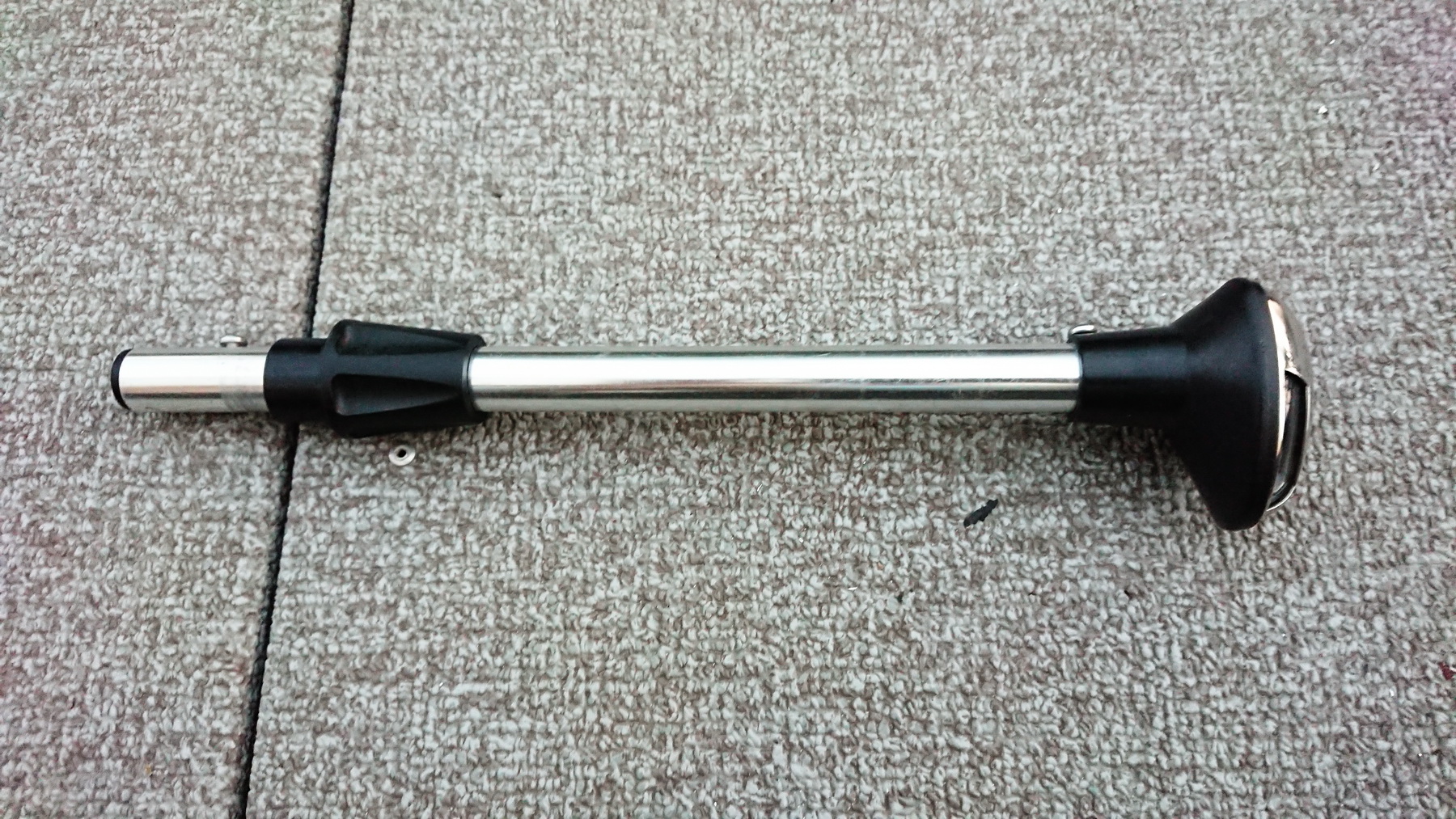

После этого я подобрал крепления и разместил ходовой и стояночные огни уже в другом рундуке. Там они тоже заняли место под один спиннинг, но другого варианта я замудрить не cмог. Хотя на финвале могли сделать это легко и просто, к примеру, в рундуке для удилок 3 метра добавить ещё 2 трубки меньшего диаметра.
Назва:  2020-07-29 17.59.53.jpg
Переглядів: 298
Розмір:  480,1 КБ

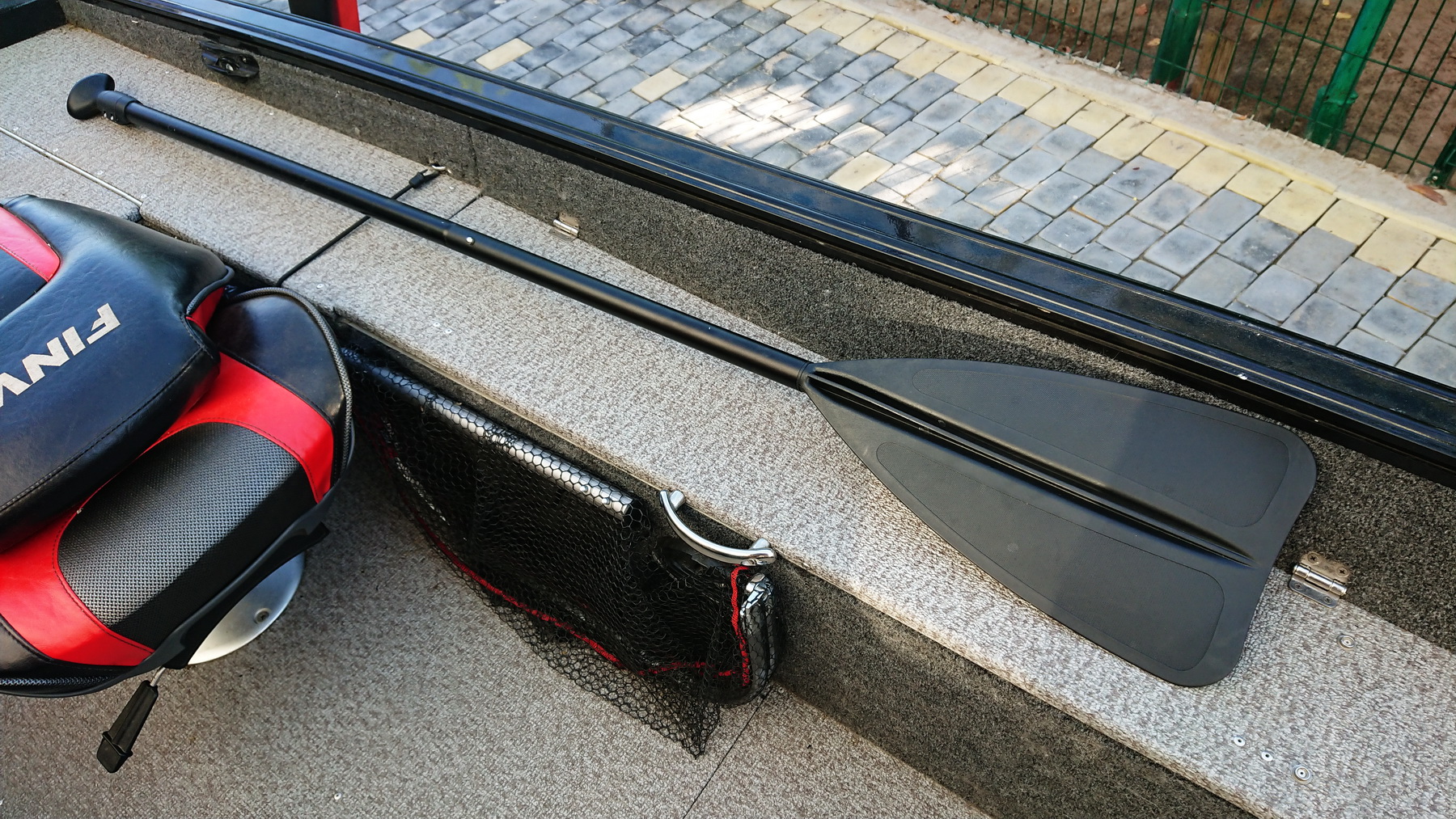

Тут же разместил лопасть весла для SUP досок. На прошлой лодке я не часто пользовался вёслами, но было пару моментов что без весла было ни как, поэтому и в эту лодку добавил весло. Оно раскладное, лопасть разместил в рундуке с ходовыми огнями, а вот со второй половинки замудрил багорик, места он практически не занял в лодке и помогает мне при швартовке в волну:

Розмір:  1,04 МБ
Ну а это весло сложенное, ручку можно ещё выдвинуть на треть примерно:
Назва:  2020-07-29 18.01.02.jpg
Переглядів: 298
Розмір:  976,7 КБ
Кстати, с рундуком под удилки 3 метра есть ещё один зачётный трабл, который ни как не устранить в домашних условиях, но об этом чуть позже.

Допис від Bulks Переглянути допис
Я
Долучення 164439 Долучення 164440
Долучення 164442
Т.е., финвал намеренно обманул своих покупателей, заявив, что в лодке есть рундук под 2 спиннинга длиной до 3 метра. Так как одно место занял ходовыми огнями. Эти ходовые огни без приключений доехали с Киева ко мне домой в типа "штатном месте", куда их .....
Немогу покоментировать по поводу работы Ултерра. Очевидно, что ответ существует....По фото видно, что «голова» выходит за борт. Потому увеличенныи риск ее задеть при «парковке». Если относительно борта былобы ровно или немного «во внутрь», риск былбы меньше.
Ходовые огни я спрятал в изоляцию для труб и положил в другои рундук (можно и его прикрепить, если актуально или прикрепить под крыжку рундука). Мне очень удобно: не шумит, защищен, достается быстро, место для спининга свободно. И Финвал не виновен...:)
Назва:  vamzdziu-izoliacija-tubex-18x6-mm-.jpg
Переглядів: 209
Розмір:  42,3 КБ
Востаннє редагував БОНДЫК: 01.08.2020 о 03:00. Причина: Поправил цитату

Допис від zhdanok Переглянути допис
Рундук для спиннингов по левому борту, так же как и в румпельной версии, способен принять спиннинги до 3-х метров длиной.
Да способен, но только мультовые.
Имею Favorite Zander 902M, 2.7 длиной, по факту 2.65 так как отломан кончик 5 см. Т.е. обычный и думаю распространённый спиннинг в Украине, вот такой:
Назва:  2020-07-31 16.33.14.jpg
Переглядів: 287
Розмір:  958,9 КБ
И он не влазит в рундук от финвала для удилок до 3 м
Назва:  2020-07-31 16.35.49.jpg
Переглядів: 330
Розмір:  926,0 КБ
Не влазит примерно на 3 см, даже если сложенный, так как упирается первым большим кольцом в стенку рундука. Как так можно было проипать я даже не знаю, удлинить рундук можно было в любую сторону, места хватает. По какой удилке проектировали рундук я не знаю, но других удилок, в такой длине у меня нет, только мультовые 2.3-2.4 м и у них первое кольцо маленькое и они конечно же влазят в этот рундук.
Далi буде...

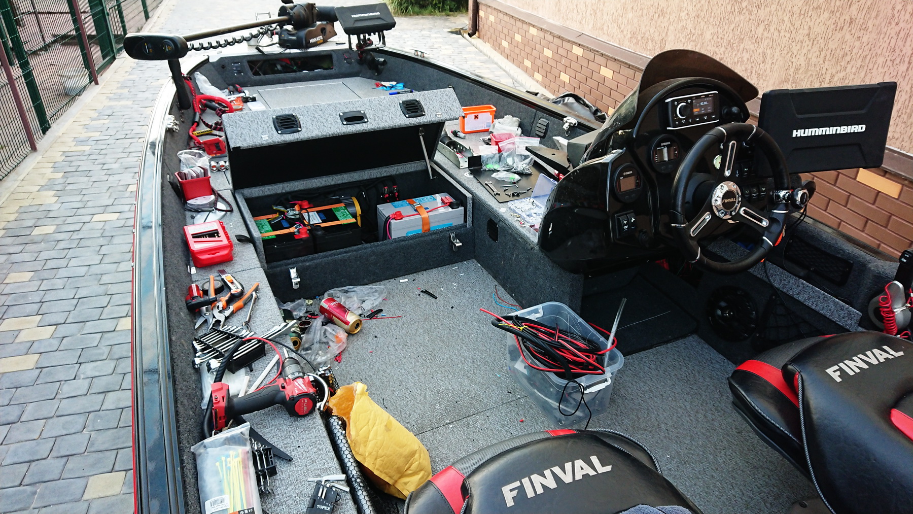

Кораблик регулярно подкидывает хлопот, опять перестала качать помпа палубного душа, после последних покатушек, в не большую волну, повылетали заклёпки на консоли и саморезы в нижней крышки консоли, опять залипло реле лебёдки и т.д.. Всё это пока нет времени описывать, но сегодня подкинул ребус мотор и этот ребус пока не решил.
Три последних дня ковырялся в лодке по электрике, сегодня всё закончил, решил натянуть тент, подошёл к мотору и заметил что отгорел, именно отгорел, а не проржавел тросик на ноге мотора и сама нога была в копоти, т.е. отгорел не в воде, а на воздухе уже.
Назва:  DSC_0001.JPG
Переглядів: 371
Розмір:  682,8 КБ
Тросик заклепал обжимкой алюминиевой.
Назва:  DSC_0002.JPG
Переглядів: 309
Розмір:  280,2 КБ
Но остался вопрос, с какого перепуга он отгорел. Погуглил тему, толком ничего внятного, типа значит коротнуло, а уменя без тросика 3 года и норм, и т.д. И было чёт похожее на правду, это что действительно коротнуло на корпус, а стартовый АКБ не заземлён на корпус, в итоге короткое на корпус полетело по пути наименьшего сопротивления, т.е. через мотор и через тросик, который и отгорел. Т.е., чтобы избежать повторения данного случая, предлагается со стартового АКБ кинуть шину на корпус лодки. У меня со стартового АКБ идёт один минусовой провод в гофре, куда-то в глубь кормы, и там его не найти. Если кинуть шину на стенку рундука, это будет нормальным заземлением или надо, допустим в рецессе, прикрутить к ввареной опоре какой нибудь.
Что думаете по этому поводу?
Долучення 164551
Долучення 164552
К сожалению тросик отгорит сноваИщите короткое .У меня коротил силовой что идет на стартер об рулевую "кочергу"
rigzone (25.08.2020), vlad2002 (11.08.2020)

У меня и лебёдка и помпа палубного душа от стартового АКБ, и лебёдка у меня выпедривалась и палубный душ. На лебёдке замыкало реле и срабатывала термозащита, да так что реле внутри подплавилось, а оно типа на 60А, тут тросик запросто мог отгореть. И палубный душ не крутился мотор, а там тоже как короткое получается, когда мотор не крутится. Всё это вроде устранил, но если короткое в другом месте, то даже не знаю как искать, всё остальное работает, мотор заводится.
Просто действительно, если кинуть шину минуса АКБ на корпус, то при коротком через мотор уже не будет цепи, так как по корпусу ближе. Просто тут я не знаю можно ли так делать вообще, электрик я так себе, школьного уровня , хотя по идее корпус и так как 0 должен быть и на многих схемах обозначена земля от минуса АКБ.

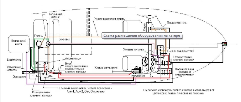

Ни в коем случае,категорически никаких минусов на корпус,все что летает и ходит по воде-минус подводится через провод..
Да ну , гуглим "заземление лодки", а то смешались с кучу люди, кони, лодки, провода и мишура .
Вот схема подключения морского дистанционного включателя массы Bluе Sea ML-RBS, ссылка, себе такой хочу поставить, а то надоело прыгать в рундук массу включать.
Назва:  блю си.jpg
Переглядів: 301
Розмір:  284,2 КБ
Ищем на схеме START BATTERY, что видим, минус идёт на колодку разъёмную, с которой будете тянуть минусовые кабеля по лодке, и с неё же земля. B там же по схеме GROUND (BLK), что в переводе земля, чёрный провод.
Или такая цитата из "Устройство защитного заземления на судах": Заземления на судах с металлическим корпусом выполняются на корпус судна медным проводом или лентой. Сечение основных заземляющих проводов или лент должно быть не менее 6 мм2, а для отдельных мелких приборов должно быть не менее 1,5 мм2.
Или вот такая схема, с этой статьи:
Назва:  блю си-2.jpg
Переглядів: 239
Розмір:  130,1 КБ
Слева на схеме отмечено "Заземление" и идущий провод к "Отрицательная клемная колодка"
Покурив ночью инет, нарисовал себе в голове картину. Коротнул стартовый АКБ, т.е. плюсовым проводом, на корпус, как не знаю, может когда ковырялся с электрикой, может лебёдка или помпа палубного душа дали такой эффект или ещё как. Ввиду того что стартовый АКБ не заземлён на корпус, цепь получилась такая: плюсовой провод АКБ, корпус лодки, мотор, минусовой провод мотора идущий на стартовый АКБ. И в этой цепи самым тонким местом был тросик. Если бы со стартового АКБ шла земля на корпус, то цепь была бы минуя мотор, по корпусу сразу на АКБ. Чтобы отгорело в этой цепи неизвестно
Осталось только найти грамотного электрика, который скажет что я буксую или нет, а то пока стрёмно кидать шину с АКБ на корпус лодки, желательно ниже уровня воды
Bulks зараз поза форумом   Відповісти з цитуванням
Долучення 164565
Долучення 164566
Скоро будет претензия к производителю на корродирующий корпус. интересно за вами наблюдать, продолжайте.
