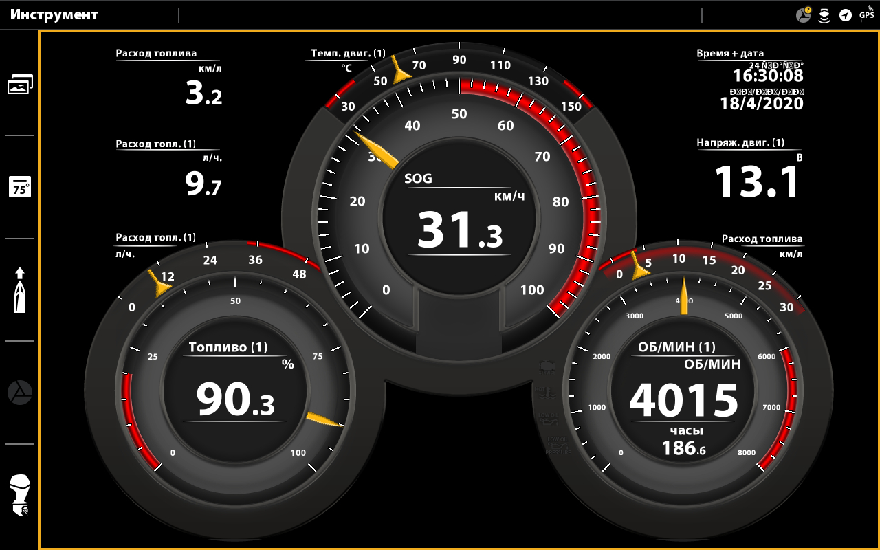

Исходные данные:
Finval 510 Rangy SC, YAMAHA 70, Minn Kota Ulterra 80, 3 АКБ 100А, 1 АКБ 80А, полный бак 44 л, носовой рундук 20 кг, 1 человек 83 кг + собачка 20 кг.
Легкий ветер, и мелкая волна, как на фото:
Долучення 162831
Собачку зовут Бум. Бум сказал что условия карантина не нарушены ;-)
Долучення 162833 Долучення 162832
Все замеры по ветру, трим выставлял для каждого винта на максимальной скорости оптимально и дальше все замеры с этим уровнем трима.

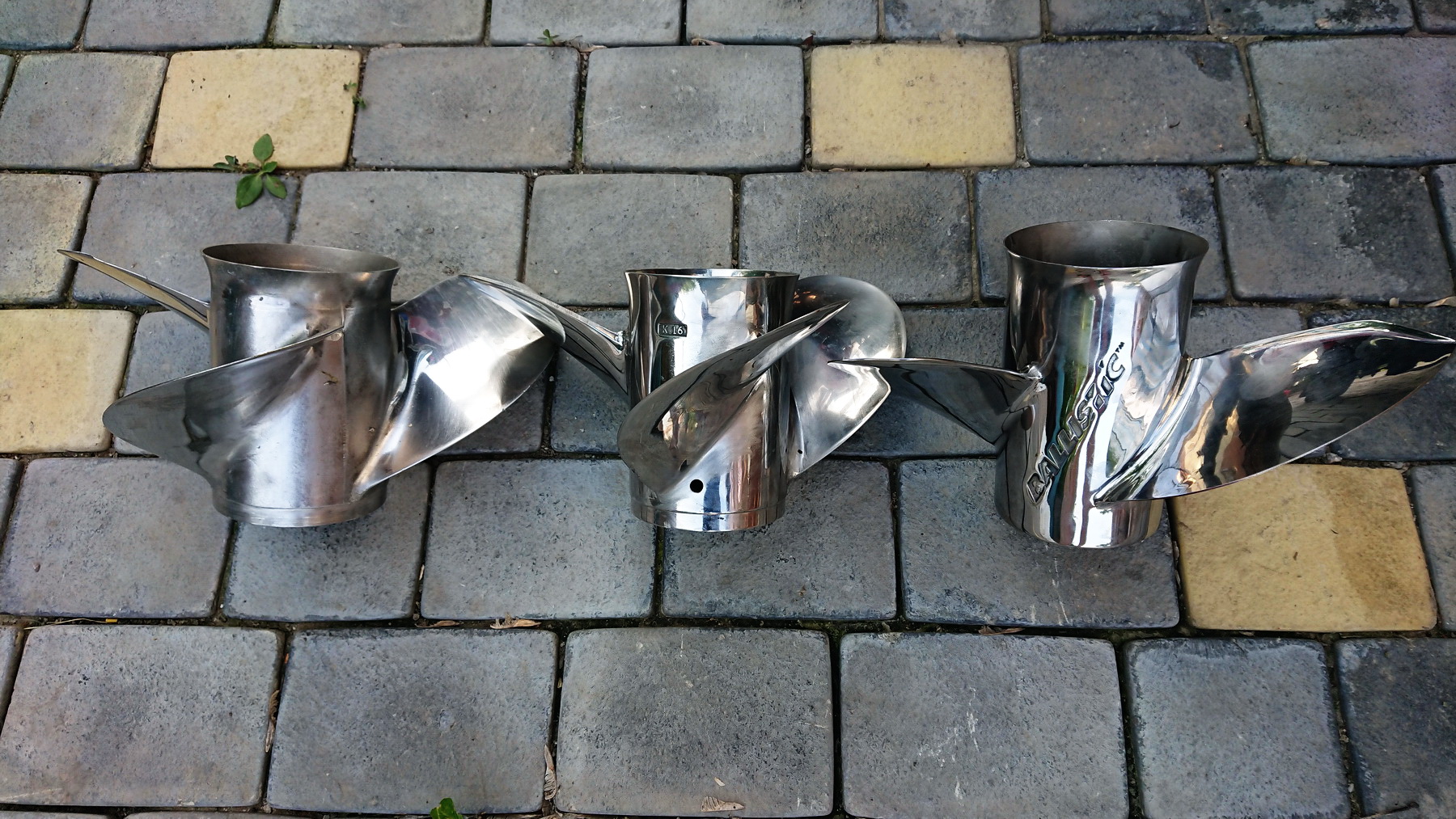

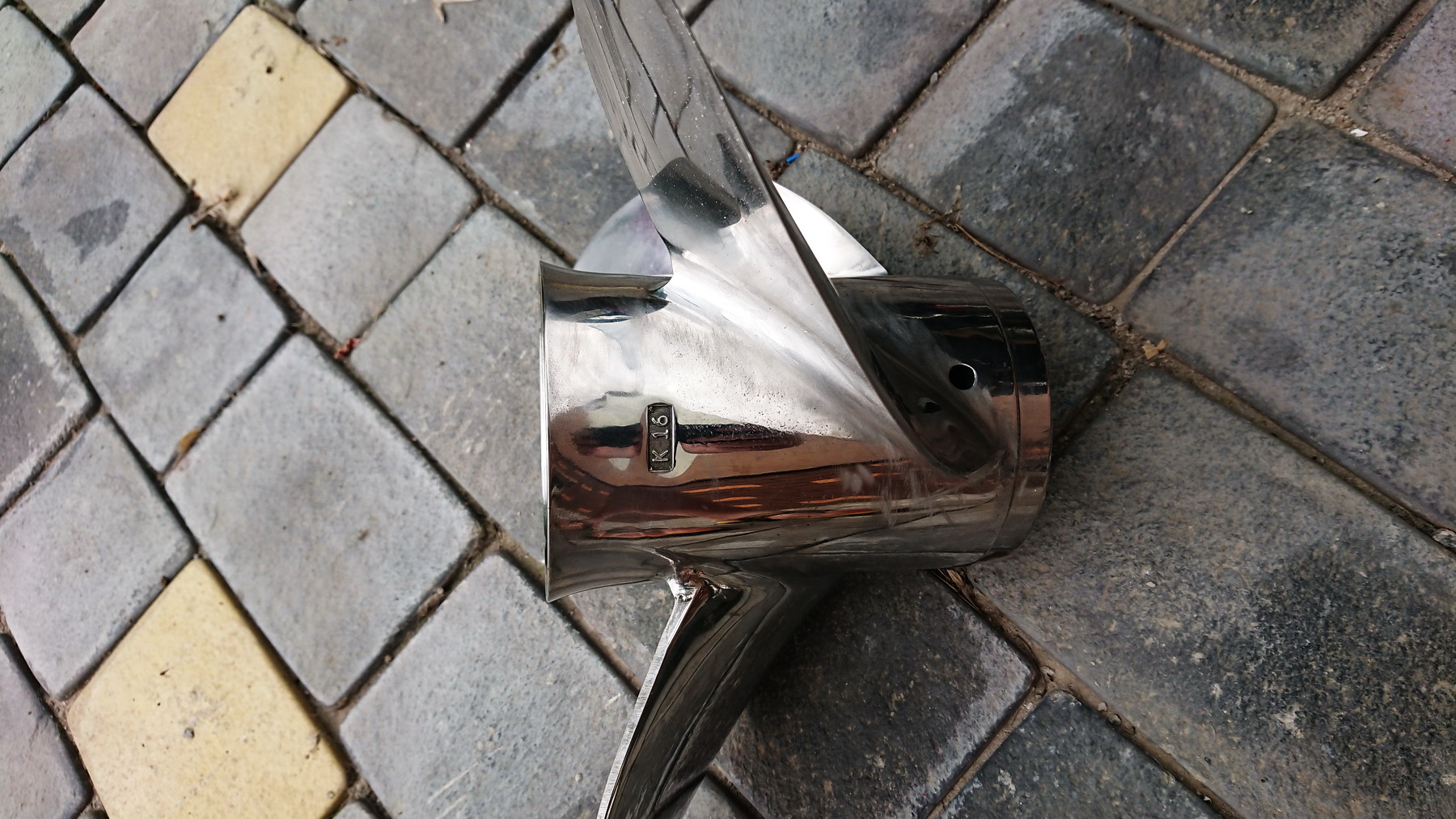

Винты такие:
Долучення 162834
13х1/2х15, алюминий, родной
13х1/4х15, стальной, заполированный до без опознавательных знаков, только цифра 15 на корпусе.
13х1/4х16, стальной, на корпусе К16, типа как оригинальный Yamaha, но надписи и размера нет на винте.

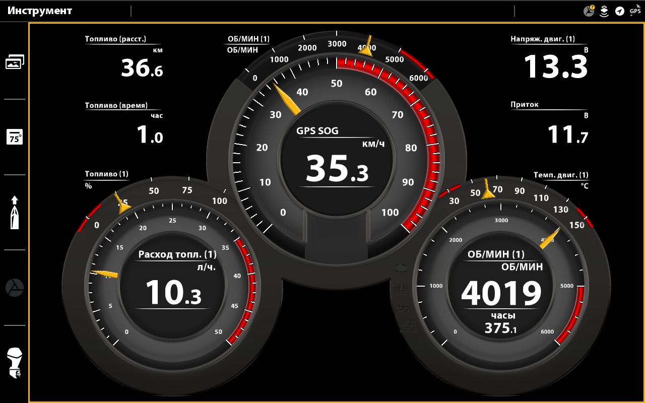

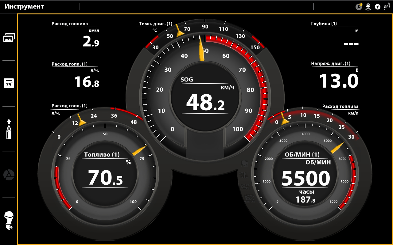

И так результаты:
13х1/2х15, алюминий
ОборотыСкорость км/чРасход л/ч
401531.39.7Долучення 162835
455438.610.9Долучення 162836
506643.714.1Долучення 162837
550048.216.8Долучення 162838
615654.823.3Долучення 162839
639058.424.2Долучення 162840

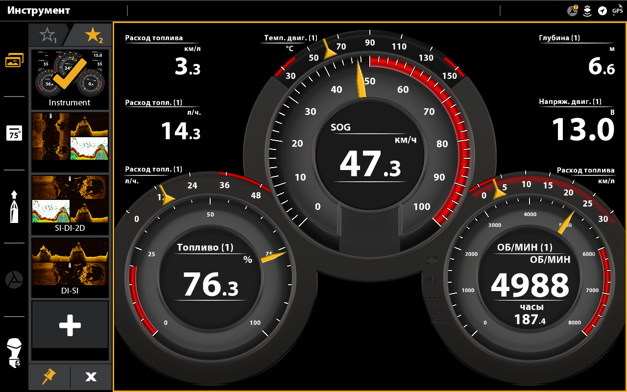

13х1/4х15, стальной
399634.99.8Долучення 162841
448041.211.7Долучення 162842

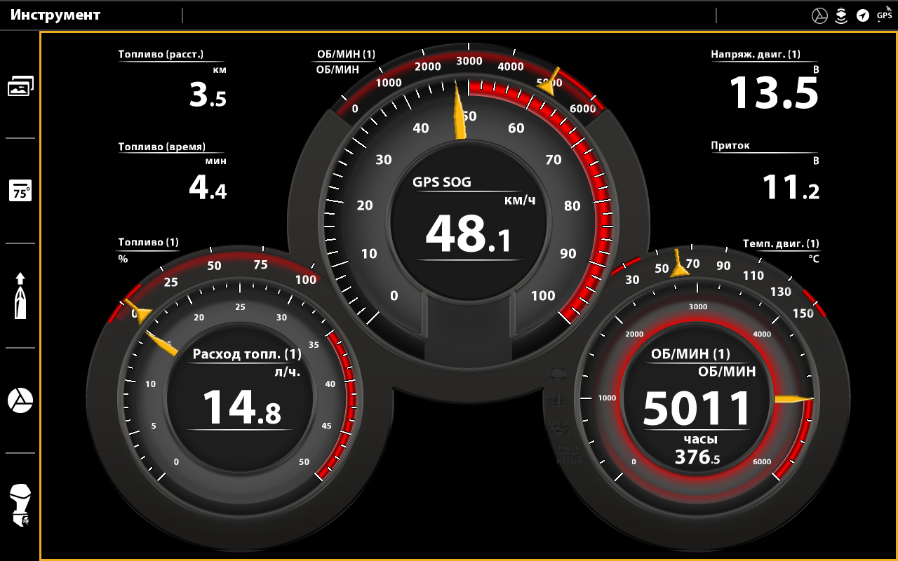

498847.314.3Долучення 162843
550452.918.3Долучення 162844

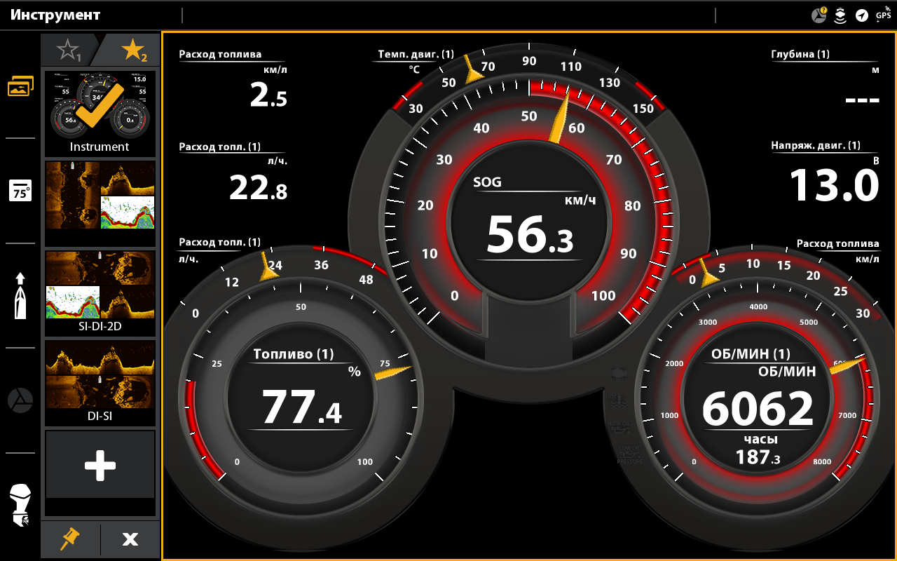

606256.322.8Долучення 162845
616058.023.1Долучення 162846

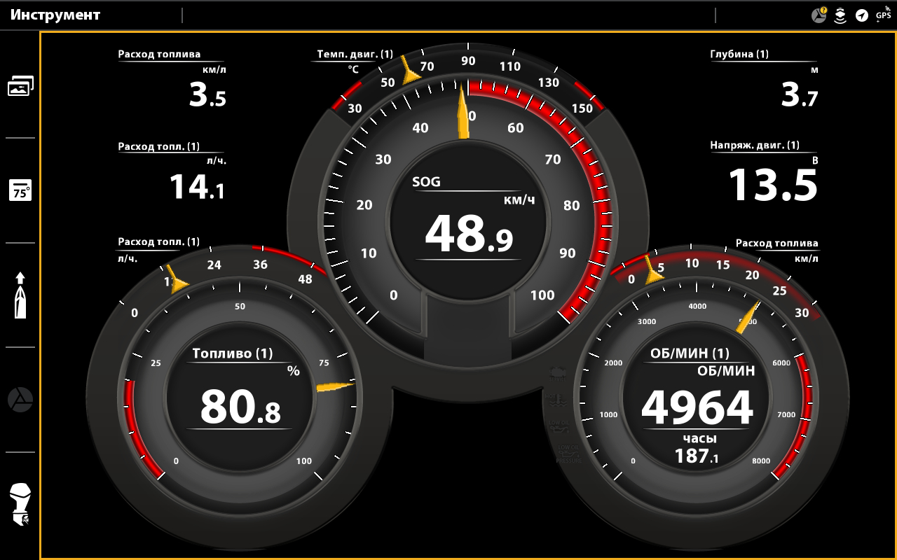

13х1/4х16, стальной, К16
400734.810.2Долучення 162847
455841.412.7Долучення 162848
496448.914.1Долучення 162849
551555.119.1Долучення 162850
598860.222.5Долучення 162851

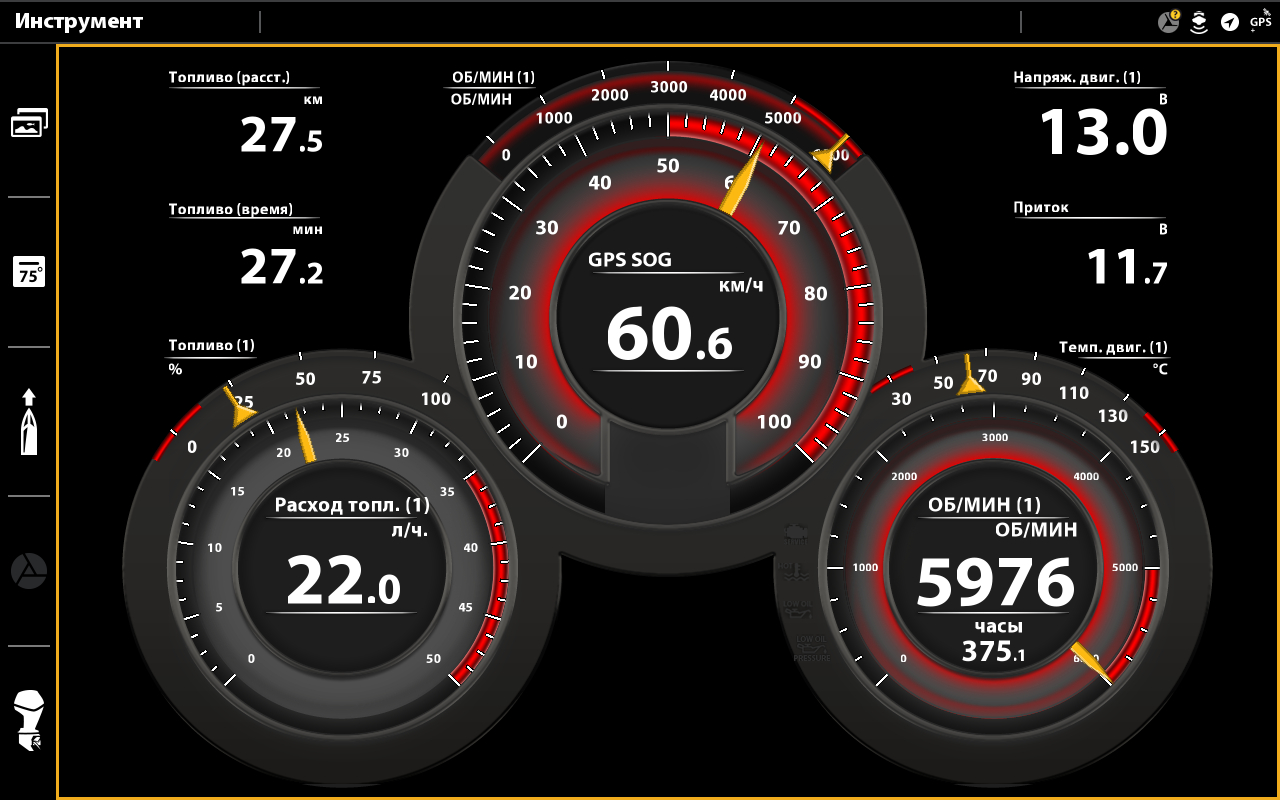

P.S. Ну скрины параметров это наглядный пример для чего надо было подключать к эхолоту мотор ;-)

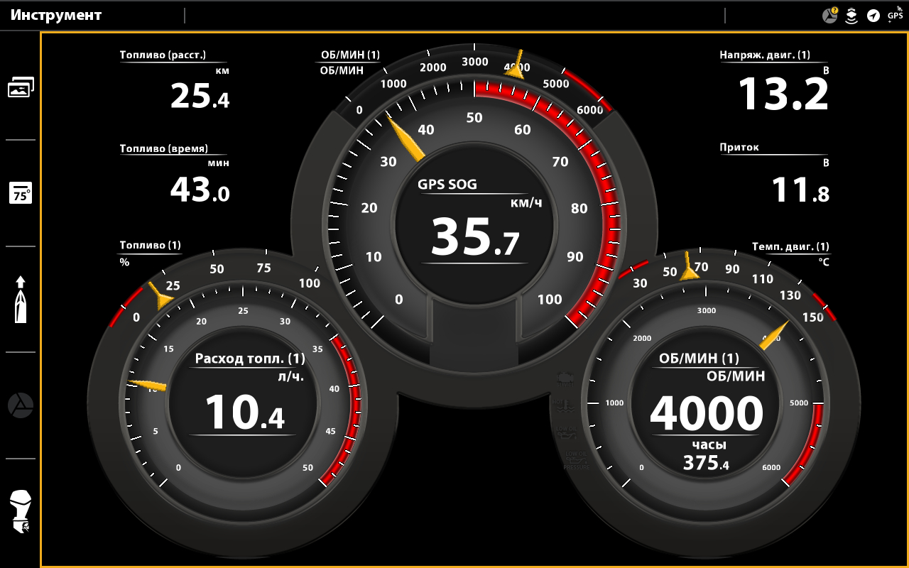

Ночь, полный штиль, вода как зеркало, не шелохнётся, всё как в первом сообщении, только без собачки.
Винт 13х1/2х16, стальной, 16-К
Долучення 164437 Долучення 164438

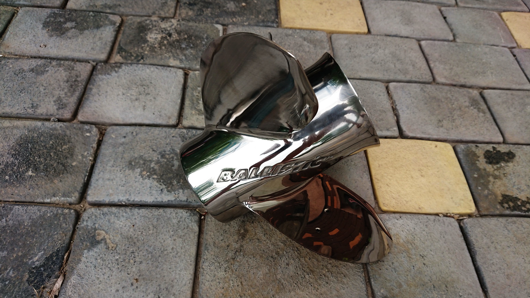

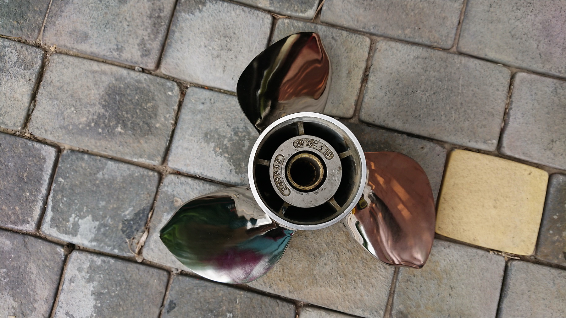

Зима была длинная, решил чуть потратить времени и денег на подбор винта. Мимо пробегали 2 винта, оригинальная ямаха 13х1/4х16 К16 и 13х5/8х16 Ballistik для ямахи, код 335930.
Вчера выбрался их потестить, загрузка обычная, в рундуках чёт есть под рыбалку, пол бака, я и Бум в лодке, всё как в первом сообщении.
Погода ляпота, почти штиль, иногда очень слабый ветерок.

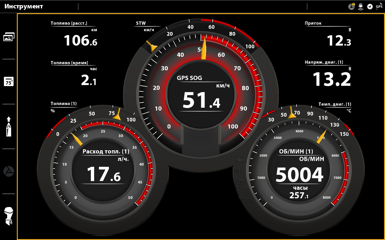

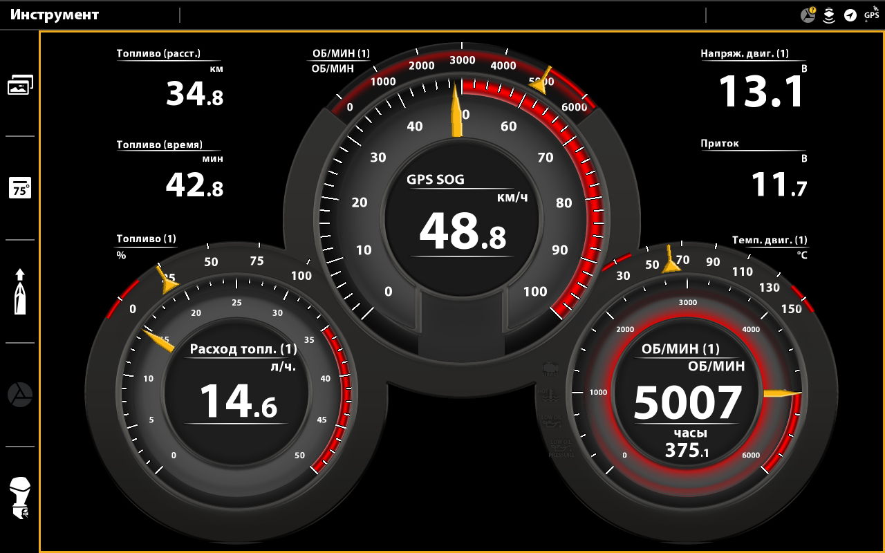

Первым делом проверил свой 13х1/2х16 16-К, стальной, так сказать для чистоты эксперимента. Результат получился такой:
ОборотыСкоростьРасход
401935.310.3Долучення 167759
500748.814.6Долучення 167760
597660.622.0Долучення 167761

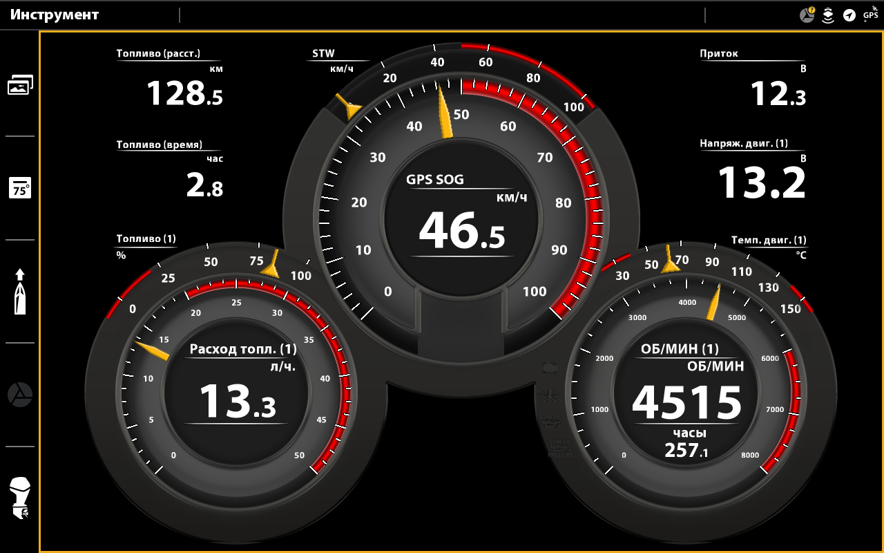

Потом 13х1/4х16, К16, стальной, Yamaha
451546.513.3Долучення 167762
500451.417.6Долучення 167763
519553.419.1Долучення 167764

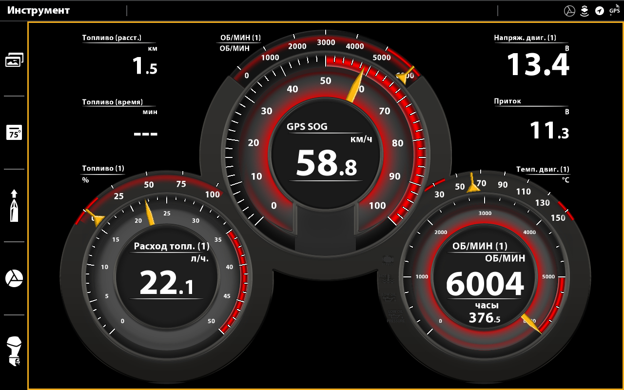

Ну и в конце гонял 13х5/8х15, Ballistik.
400035.710.4Долучення 167765
501148.114.8Долучення 167766
600458.822.1Долучення 167767

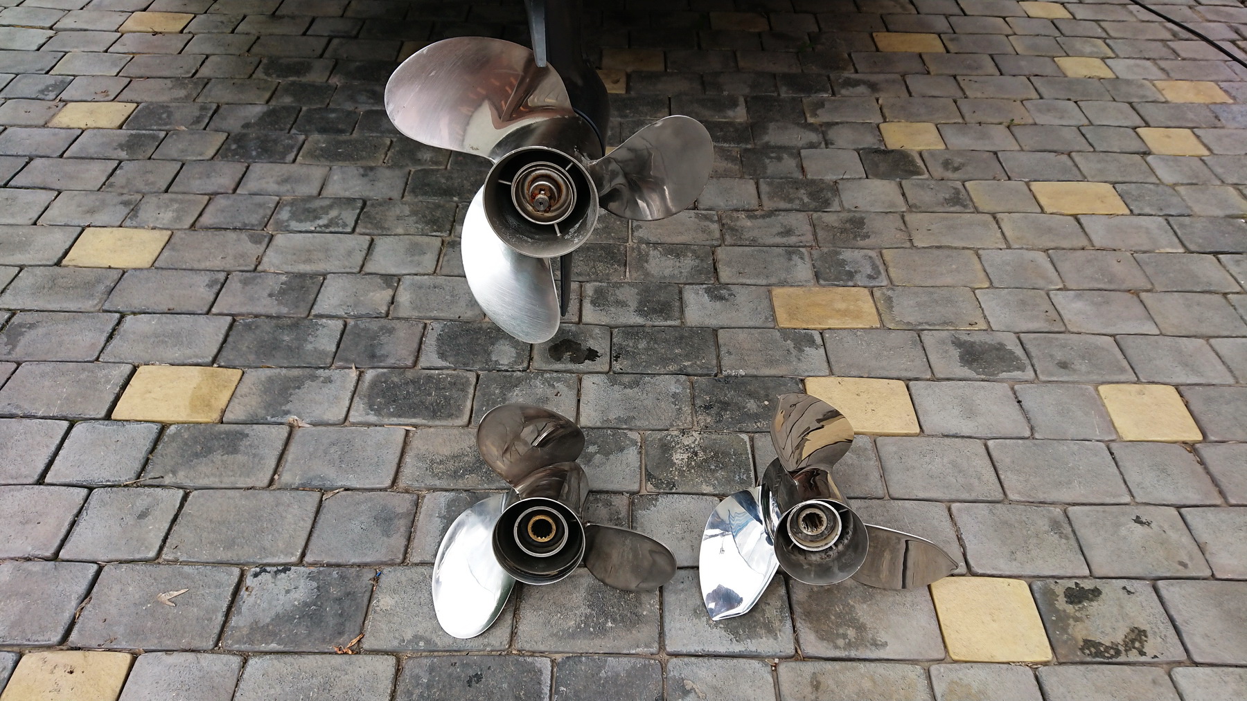

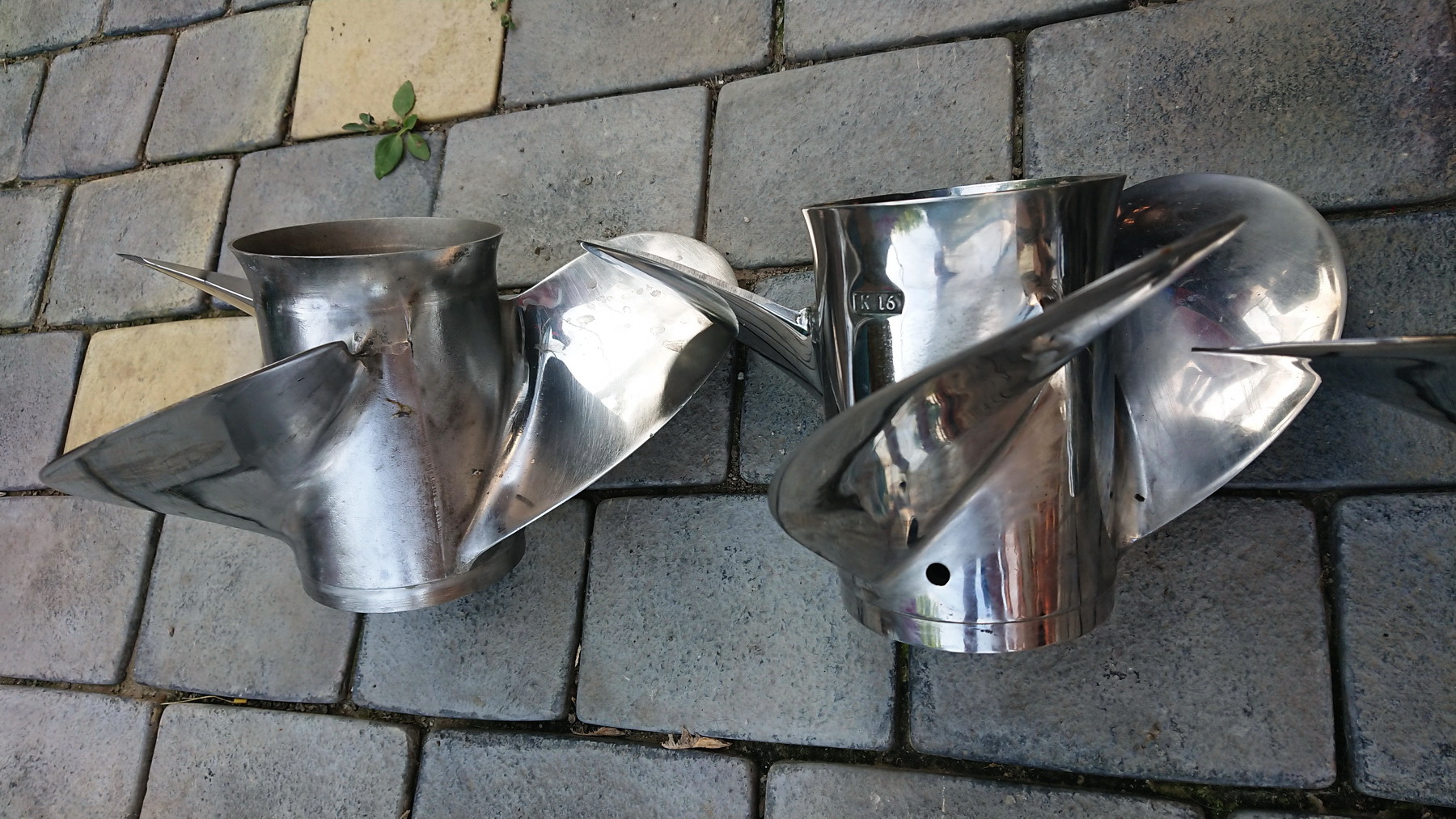

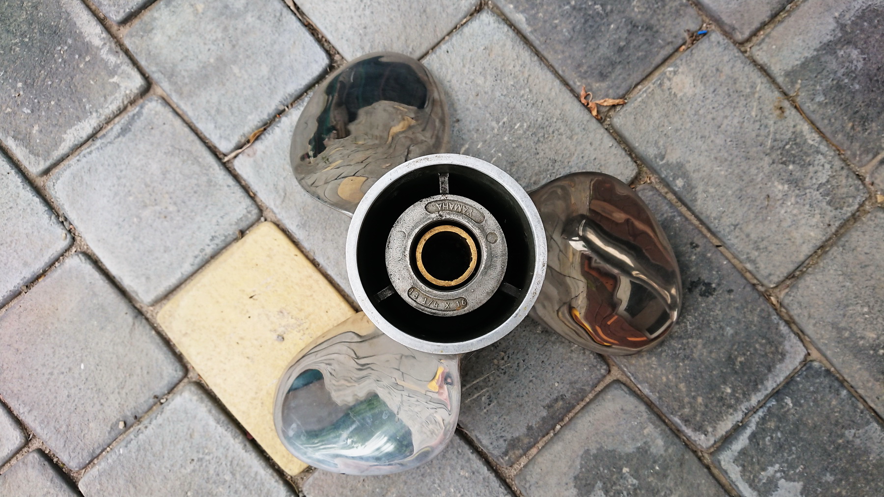

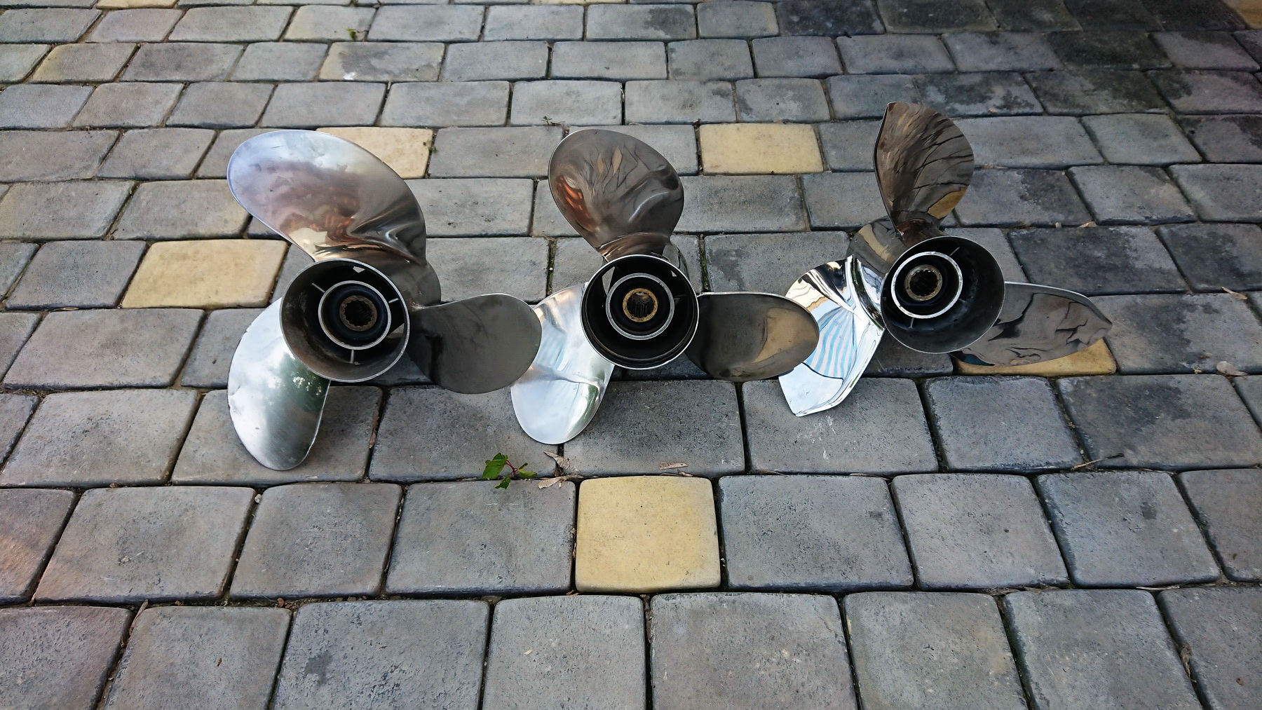

Фото винтов.
Долучення 167768 Долучення 167769 Долучення 167770
Долучення 167771 Долучення 167772 Долучення 167773
Долучення 167774 Долучення 167775

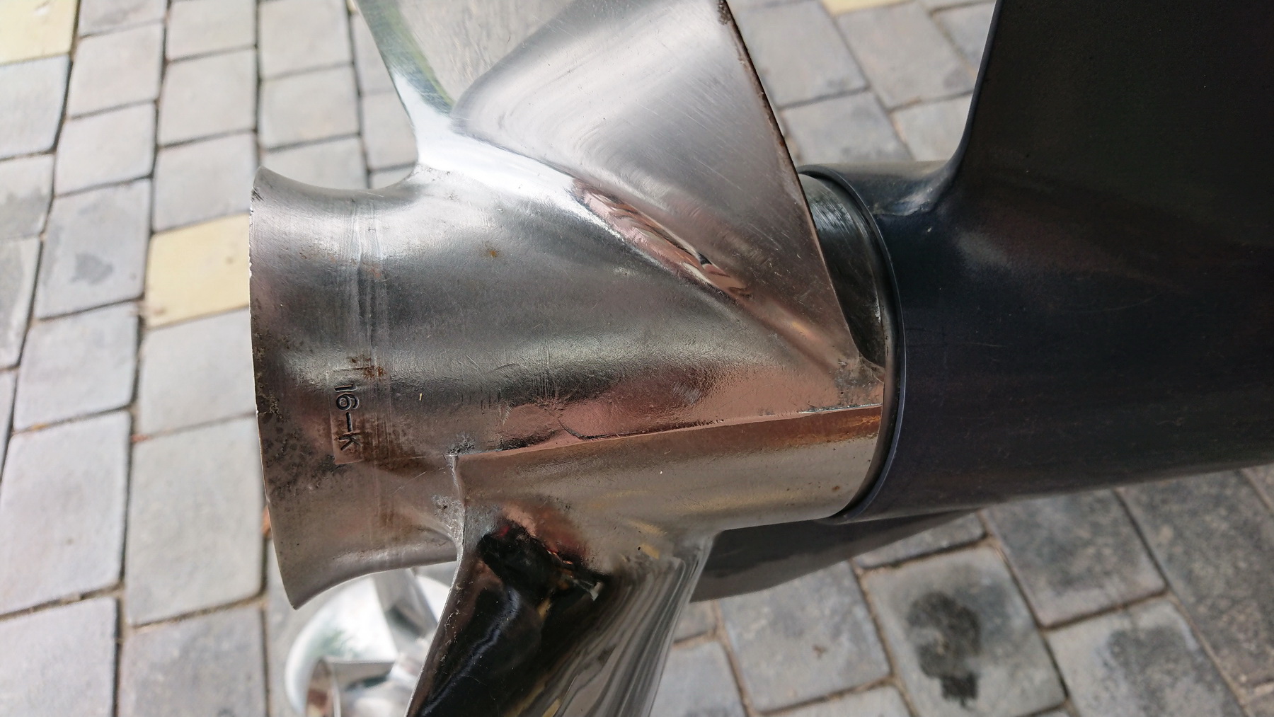

Удивил Ямаха, его я купил типа на замену своему, у него состояние нового, мой, так сказать, с внешним видом на троечку. Мотор его просто не смог раскрутить, 5195 оборотов максимум что мог выдавить с ним мотор. От 16-К он отличается более выгнутыми лопастями и наверно он подойдёт на 80-90 л/с моторы.
От баллистика ожидал чуть большего, думал что всё таки выдаст больше чем 60 км/ч, его гонял больше всего, но 58.8 км/ч это его максимум и скорее всего кратковременный, 58.5 наверно будет правильней.

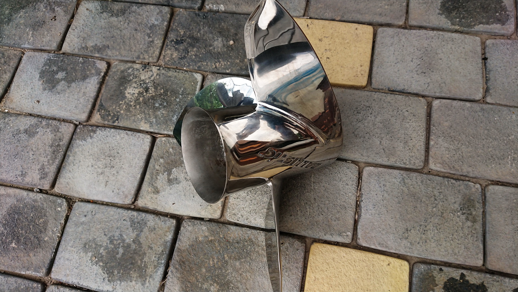

Победил ямаху и баллистика ноунейм винт, скорее всего какой то китаёза, почему так думаю, но качество его изготовления, по сравнению с ямахой и баллистиком, это почти как вырубан топором и устал напильником полировать :-)
Долучення 167776 Долучення 167777 Долучення 167778
Возможно тайну ноунейм винта поможет раскрыть в1961.
Оставил на моторе 16-К, баллистик положил на полку, как запасной.
Тему с винтами похоже для себя закрыл, хотя можно было бы ещё потестить К15 ямаху, если у кого есть такой.

Странно. Не думаю, что 475-й легче по весу и в в ходу. Должен ваш мотор крутить 6200 по любому.
Bulks 28.05.2021 22:20
Re: Finval 510 Rangy SC, подбор винта.
Ну у меня лодка не слабо нагружена, 4 АКБ, минкота на носу с лебёдкой и там ещё якорь в рундуке носовом, в общем результат получился какой есть на этом корпусе.
На алюминиевом винте мотор крутил 6360 максимально, но с ним меньше скорость и больше расход чем у стальных.
в1961 28.05.2021 22:53
Этот 13 1/2х16 самый настоящий японец оригинал, снятый с производства в 90х годах. Тогда литьё винтов было по старой технологии, "зеркало" невозможно сделать и завод их просто красил в "тефлон".
Псы; очень редкий винт, береги его.:ok::ok::ok:
