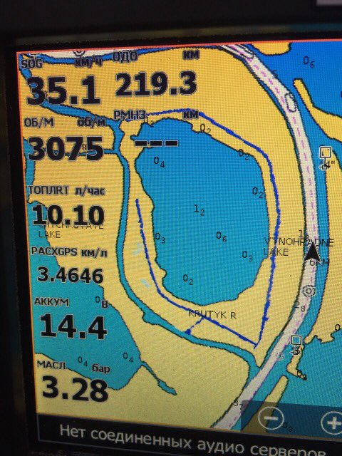

не соглашусь. Вернее это для идеальных параметров и комплектов. Например у меня 19-я чёрная яма показала максималку близкую к остальным винтам. За счёт того, что её раскручивает до 6300... Но, при этом её крейсерские показатели никакие по сравнению с другими винтами.
