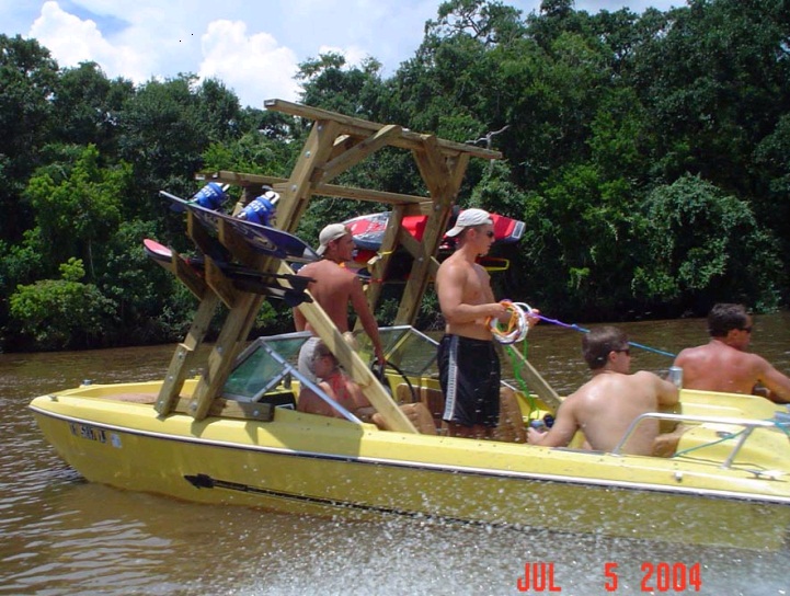

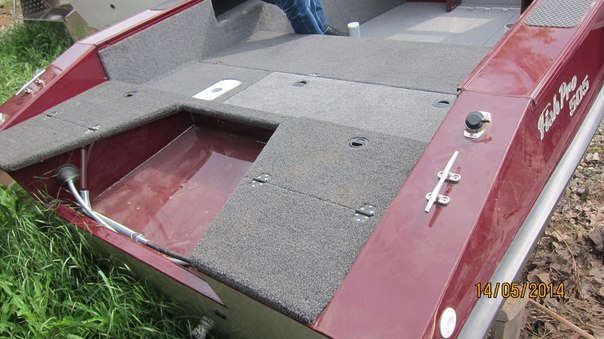

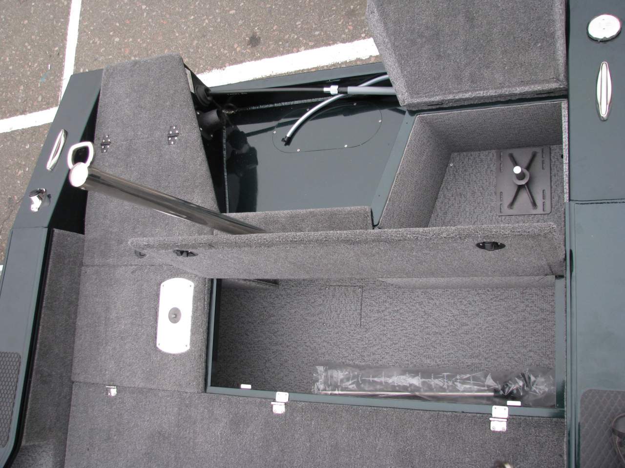

В общем то вопрос заключается в следующем: как правильно приделать и сварить штангу для вейкбордиста для ф505 в 4 комплектации.
В свое время не заказал стойку на производстве, позднее приколхозили рымы в корму - тягать то можно, но из за того что они расположены слишком низко и не по центру, получается не совсем то, что нужно.
Теперь думаю как и что лучше соорудить: штангу как на бастере(см фото 1) или просто стойку на подобии заводской(фото 2).
Где то слышал, чтоб ставить стойку, нужно чего то там усиливать в наборе еще на заводе иначе ее вырвет. От сюда остается один вариант: сварить дугу с 4 креплениями как делают это на бастерах. И вот сама суть вопроса, какой формы должна быть эта штанга в идеале и за что его лучше зацепить на финвале 505 в 4 комплектации(см фото 3)?

С точки зрения "тягалок", и то и другое хорошо.
Стойка - дешевле
Арка - практичнее (много чего добавить можно и спино держатели и доп навигационные огни и фара...)

Арка ставится не на все типы лодок чисто конструктивно, а в некоторых лодках есть и более удобные места для всяких шалабушек. Для 505-того только труба и то при заводской установке, так как вносятся изменения даже в форму топливного бака.

В таком случае, что остается делать мне? есть возможность примудрить что ни будь на мою лодку? И по чему нельзя поставить арку на ф505?
Начну с ужасного и закончу чуть расслабившись .
Самый сложный, самый геморройный и самый правильный (имхо) вариант в сложившийся ситуации - поставить палку-снималку. Но сегодня эти работы потребуют достаточно глубокого вмешательства в конструктив лодки у нас на производстве.
Что касается тарги-арки, то почему же нельзя? Конечно можно.
Но у нас тут внутри нашей "финвалокухни" есть устойчивое мнение, что такая арка противоречит философии 505-го: она ведь несколько мешает рыбачить, в конце концов .
