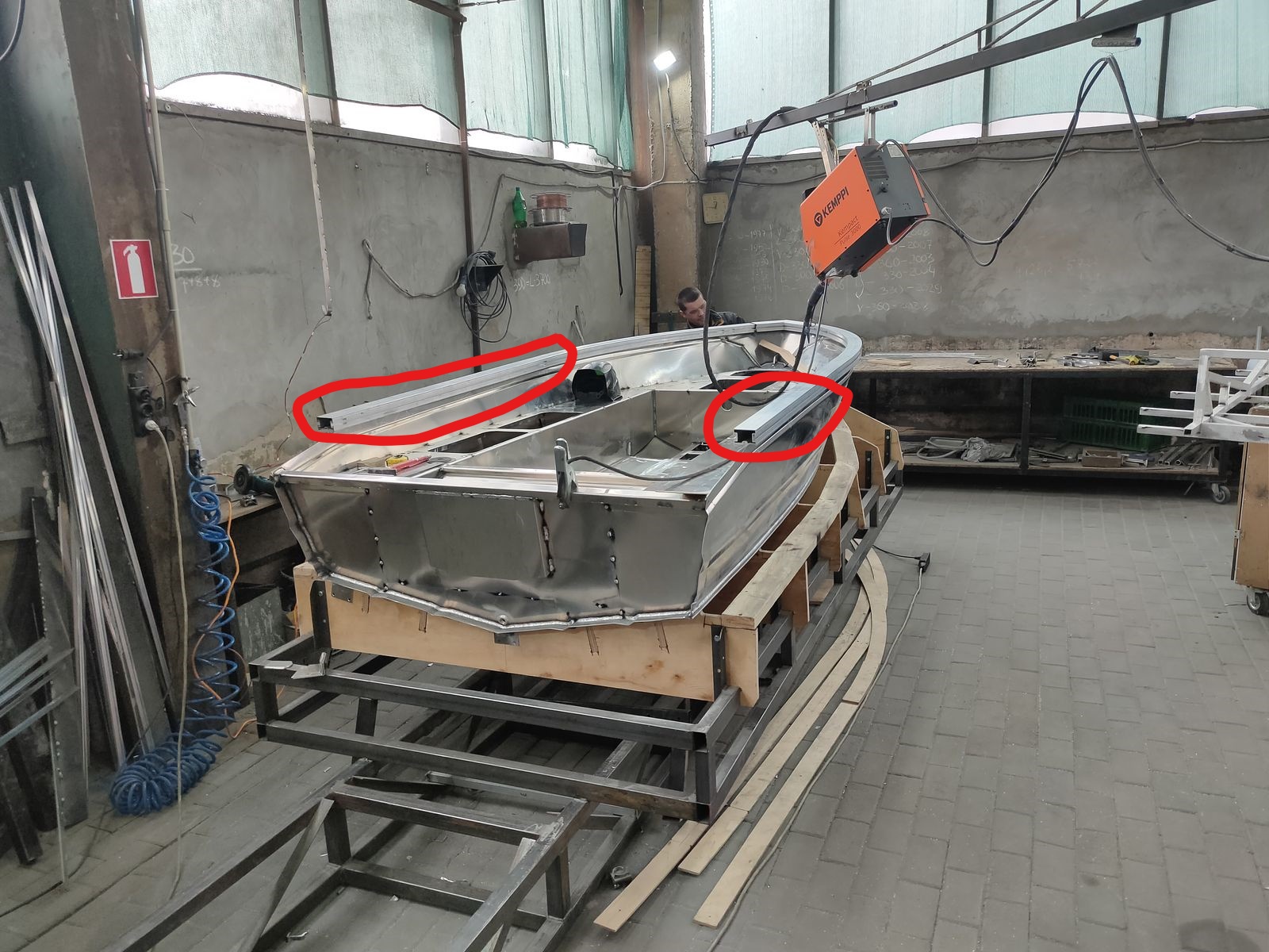

Друзья. Очень надо вот такой профиль. Надо метра 4. Где его можно купить, и какая цена за метр? Прошу прощения за оффтоп
Назва:  InkedIMG20210128124821_1_LI.jpg
Переглядів: 442
Розмір:  1,40 МБ
rigzone зараз поза форумом   Відповісти з цитуванням
Старий 29.01.2021, 10:43   #70 (permalink)
Аватар для Niyazovitsh
Дописи: 5.183
Сказал(а) спасибо: 3.992
Типово Re: Лодки Gelex.Общие вопросы к производителю.
Допис від rigzone Переглянути допис
Профиль изготавливается специально для GELEX, профиль классный.
Не мерял, но видел, идёт приблизительно пяти-шестиметровыми отрезками.
Цену не знаю, приобрести наверное на GELEX, возможно продадут.

Что-то,по-моему напустили здесь дыма))Видел корпуса после пассивации,это придаёт лодке презентабельный вид,но это без окраски(голый алюминий)-не дешёвое удовольствие и до первого небрежного причаливания,потом все коту под хвост))Покраска -отдельный технологический процесс,с ошкуриванием и нанесением кислотного грунта,а потом уже краска...Как по мне,последнее наиболее правильное решение,если хочется чтобы лодка была яркая)А если хотите для тяжелых условий эксплуатации,чтобы не дрожать от каждой царапины,то сплав 5083,вообще красить не надо,он в этом не нуждается...Главный его враг от которого он рассыпается-токи в воде...
Добавлено через 6 минут
Пассивация+потом ещё окраска лодки(обязательная)за такие деньги,похоже на чёс)))имхо
Добавлено через 8 минут
Очень много тестов в немецких лабораториях)))
Они порошком вообще то красят
34-й богатырь...
Причём здесь порошок?
Старий 02.02.2021, 00:35   #79 (permalink)
Аватар для Shel
Карапь: П-4
Дописи: 11.095
Сказал(а) спасибо: 5.924
Кислотный грунт под него не ложат
Ты разницу между порошковой покраской и покраской эмалью представляешь ?
34-й богатырь...
Старий 02.02.2021, 08:00   #80 (permalink)
Аватар для Rodriguez
Карапь: Finval 555
Дописи: 1.976
Сказал(а) спасибо: 1.046
Без малейшего сарказма,Ваши технические знания точно выше моих,хотелось бы понимать,в чем экономическое чудо данного способа покраски,на бюджетной лодке..Если правильно понимаю-это входит в базу))Порошковый способ-совсем не дёшево +ещё пассивацая)Все разработанно в секретных немецких лабораторияхкто здесь брешет?
