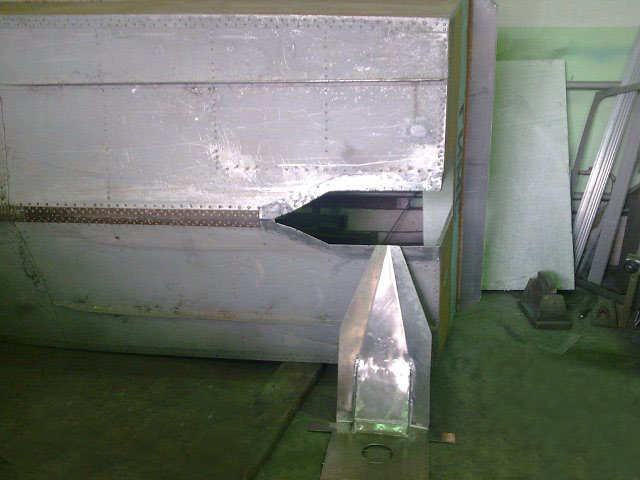

Евгений. 24.03.2012 01:17
Re: Реданы на Амуре
У темі 1 долучень
В таком случае надо экспериментировать. Вот только крепить уголок, каким способом сварка либо клепка. С Д16 после сварки на шве могут быть проблемы тем более на днище.
Долучення 21529
