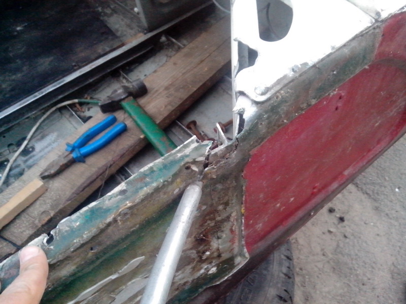

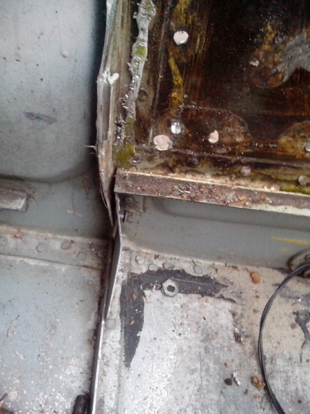

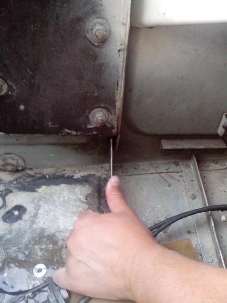

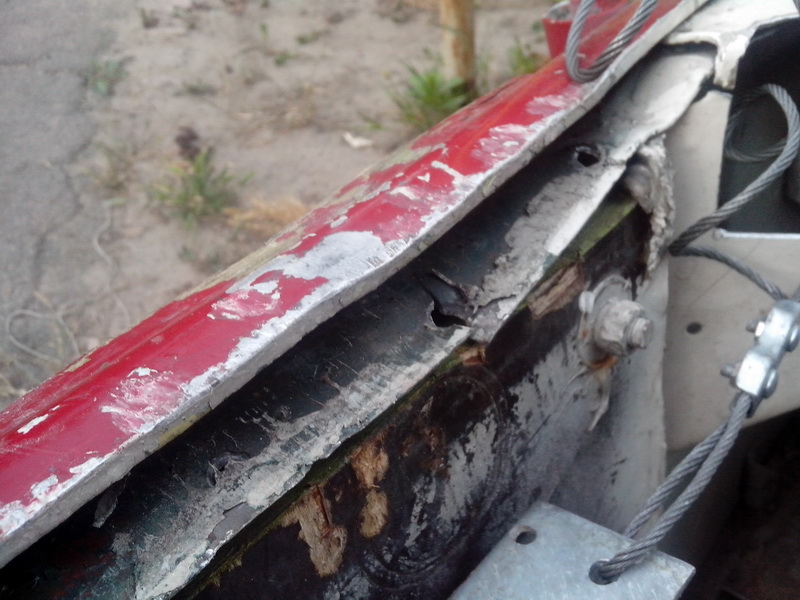

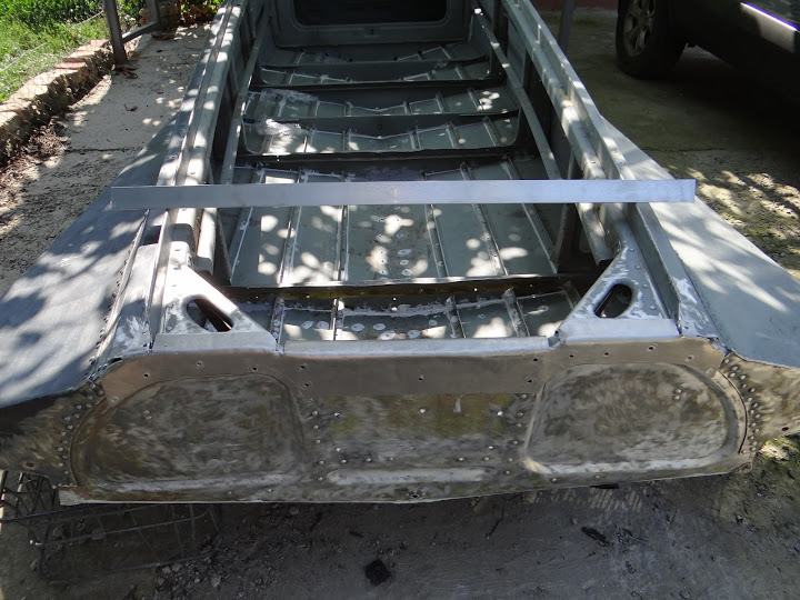

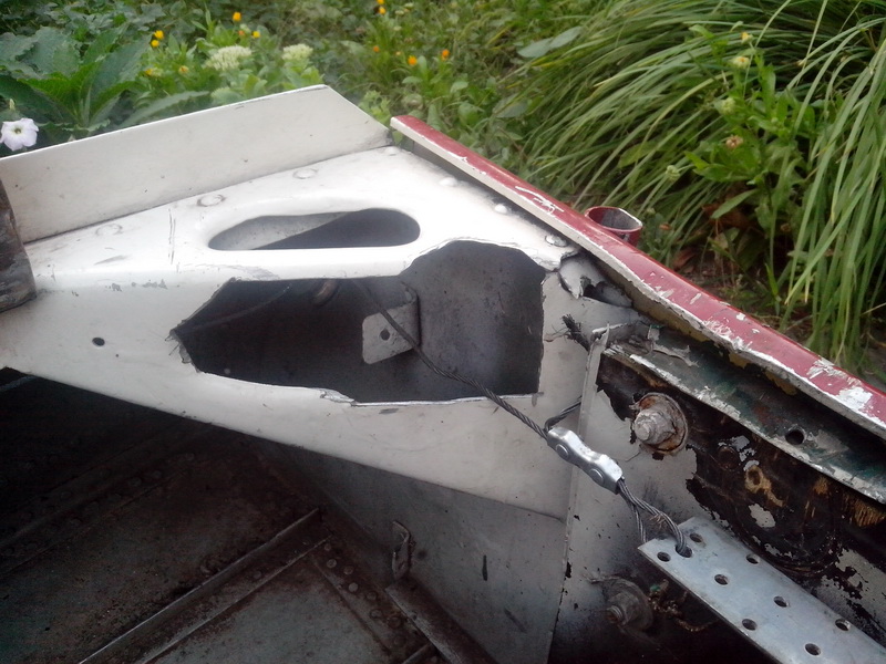

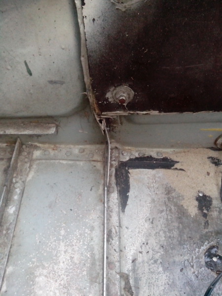

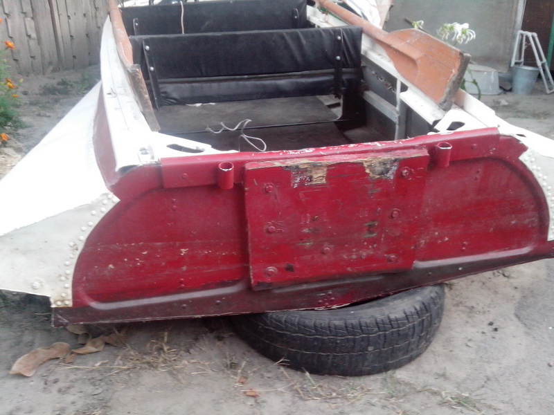

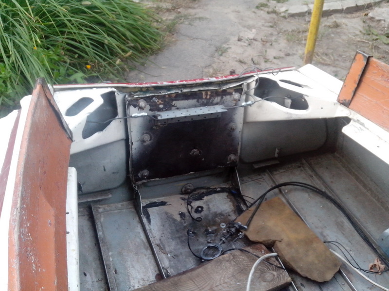

Взялся восстановить Константину69 транец на Южанке которую он недавно купил.
Долучення 70780Долучення 70781Долучення 70782Долучення 70783Долучення 70784Долучення 70785Долучення 70786Долучення 70787Долучення 70788

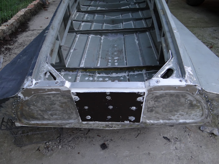

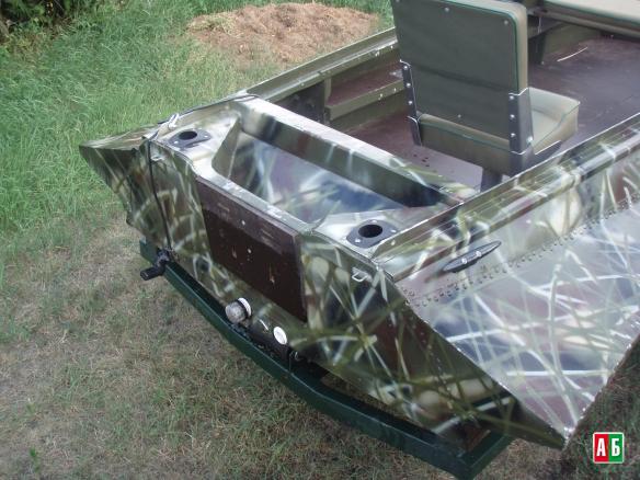

Жажда творчества просила чего то такого:
Долучення 70789Долучення 70790

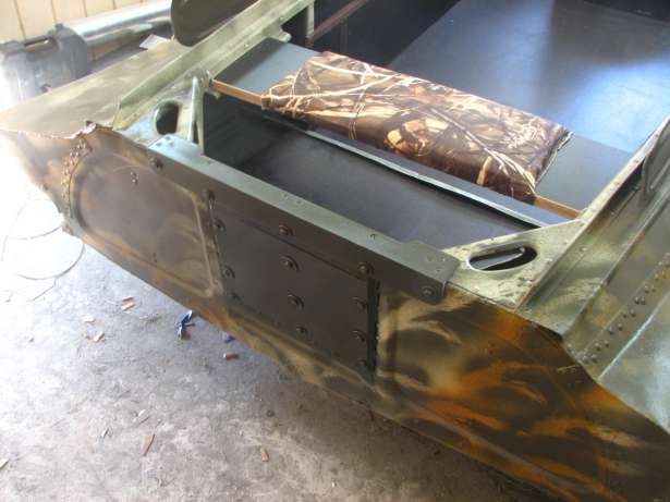

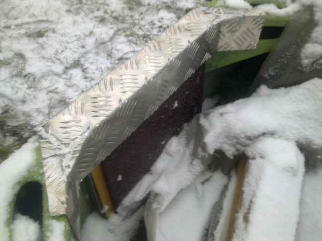

Решили что важна бюджетность и фунционал, по этому скорей всего бдует какая либо из вариаций накладки "паука", с обязательным соблюдением родной высоты транца, т.е. такого типа накладка не годится, т.к. она завышает высоту транца (Костя пробовал на Вихре 30 получилось высоко)
Долучення 70791Долучення 70792

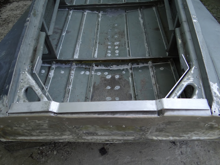

Пока Т.з. на что то подобное по смыслу, может в слегка другом воплощении
Долучення 70793Долучення 70794Долучення 70795Долучення 70796
КТМОВ-- 30.08.2014 22:43
Re: Южанка, восстановление транца
На мой "выпуклый взгляд":-), первый вариант-лучший ориентир
pasha_kiev 30.08.2014 23:27
И мне первый вариант нравиться , под-ушатанный корпус конечно , стоит переделывать кардинально ИМХО :neznayu:
dberegovoy 30.08.2014 23:41
Мне тоже нравится, но у Кости другое и крайне логичное мнение:
Что даст "самоотлив" в казанке?
-Красоту
-Сильней завяжет борта и транец
Но как самоотлив малоэфективен, т.к. короткий ну и высота борта равняется высоте транца, т.е. серьезная волна просто перекатится через него. Как то так

Гена 31.08.2014 21:13
Денис, самотлив будет эффективен, конечно при большой волне мало поможет, но свою от глисса отобьёт.

Гена 31.08.2014 23:16
Допис від dberegovoy (Допис 307198)
Мне самоотливом интересней в плане творчества сделать, особенно за чужой счет, но не уверен что делал бы себе, даже просто с позиции потраченный материал - полученные функции, не та лодка, не то назначение.
P/s
Я пока себе на Крым не хочу самоотлив делать, хотя материал включая профиль есть, просто он мне (самоотлив) не на столько нужнен что бы возиться с перекраской кормы, т.е. не целесообразен
Диня, каждый сам себе хозяин, но сомоотлив даёт ещё и существенное усиление и распределение нагрузки.

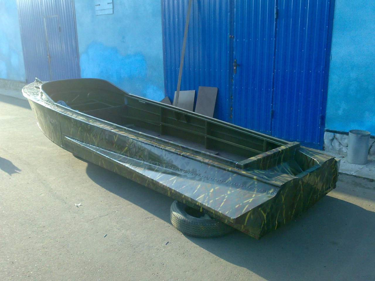

Пройдясь с дистанцией в хорошую волну, мне сразу стало понятно, что есть два пути.
1.Похудеть
2.Перейти на румпель.
Метла на дистанции с моими 120 кг, это практически эсминец, который роет воду носом на любой скорости вплоть до самого малого хода. На глиссе чуть чуть полегче, но тоже полный кокпит воды. Плюс ещё и шмурдяк в носу.
В дальнейшем планирую небольшую консоль в кормовой части, так, что бы корма была пригружена. Но пока щука идёт, на это нет времени. Так что пока самый простой вариант.
На консоль уже весь материал есть, осталось только сварить. Что то типа такого.

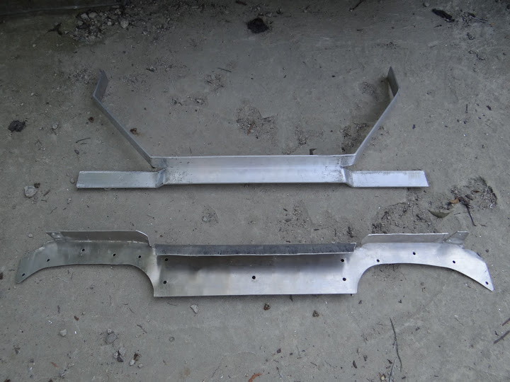

У темі 1 долучень
Допис від Гена (Допис 307248)
заменой транца на лучшее, чем стоит родное
Тут не поспоришь, чем все увязать, транец, борта, рваные косынки, проще демонтировать косынки (вяжущие борт и транец) и связать все маленьким самоотливом
Если не изь...ся и делать по аналогии, то там будет минимум сварки (можно и вообще без нее) и меньше возни с подгонкой.
Долучення 70896
