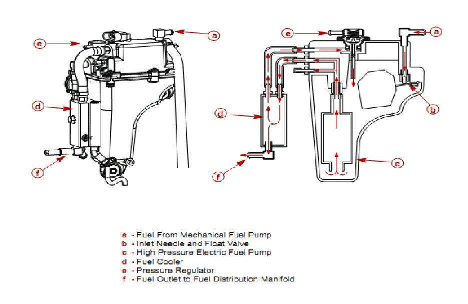

В 60 это всё вместе стоит
Вместе, т.е. рядом?
У меня такой же холодильник только он крепится не на паросепаратор а на блок возле паросепаратора.

Ну так отсюда притащи 30 EFI (3 CYL.)(4-STROKE) Mercury Outboard 1C109093 & Up Fuel Lines Diagram and Parts
вроде твой мотор

чуток не такой.
Вот, под номером 24
25 EFI (3 CYL.)(4-STROKE) Mercury Outboard 0R106999 & Up Fuel Pump Diagram and Parts
898101093 - FILTER, Fuel-High Pressure

Мужики как обещал отписуюсь, проверил фильтр низкого давления и высокого визуального загрезнения внутри нет, легко дуются проктически без сопративления, разбирал корпус где стоит насос высокого давления мусра нет, уплотнительная резинка на насосе и приемная сеточка в норме, давление насос дает 3,2 кг, свечи в норме, насос малого давления в норме.
Добавлено через 4 минуты
Пока не нашёл причину что переодически выдергивается может у кого-то есть какие мысли по этой проблеме?
Добавлено через 6 минут
Да кстати такой момент он меня немного смущает: на холостых оборотах фильтр малого давления всегда на половину заполненый или почти пустой это нормально???
и может так выдергиватся датчик положения дросельной заслонки как я ранее описывал.
Дмитрий Меркури 14.09.2014 21:48
Re: МЕРКУРИ 60 ЕФИ глохнет
Сегодня вышел на воду после пофилактики и опять теже чудеса хорошо что взял манометр что-бы проверить давление ТНВД, в момент нестабильной работы мотора произвел замер давления топлива на холостом ходу оказалось давление 0,2 кг , после нескольких попыток двигатся дальше и маленького перерывва мотор завелся как не вчем не бывало и работал на разных оборотах без нареканий.
Остается еще проверить клапан ТНВД возможно это в нем причина

Инжекторный мотор подкачивать грушей, ничего не даст, Саня имел ввиду что по груше могут быть несколько проблем:
Залег один из клапанов груши
Груша растрскалась и подсасывает воздух
pasha_kiev 16.09.2014 00:53
Если на форсунки поступает 20 кпа , то мотор соответственно работать не будет , думаю что нужно рыться в бензонасосе , и его клапанах

а там случайно регулятора давления нету ? может он голову е...т
