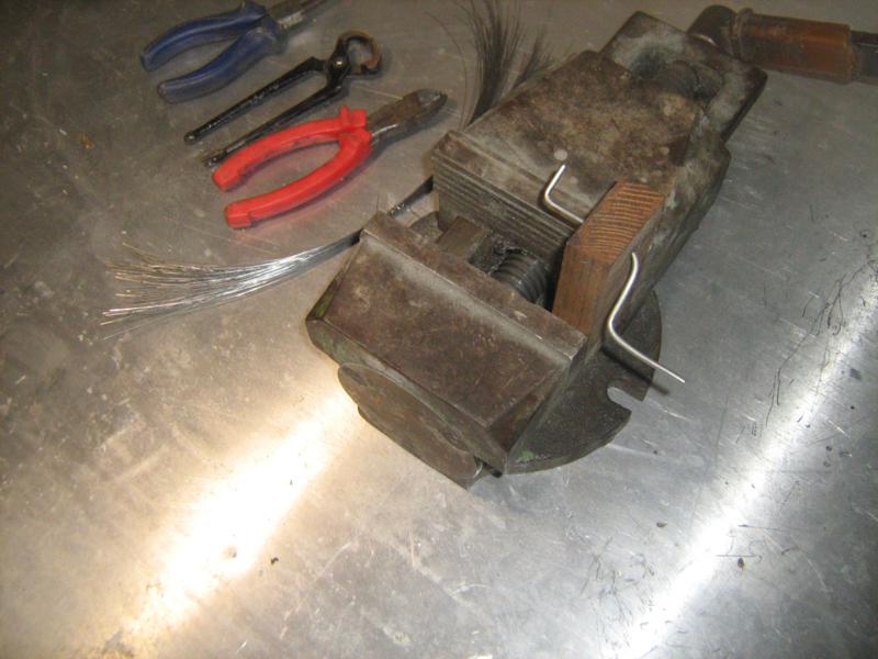

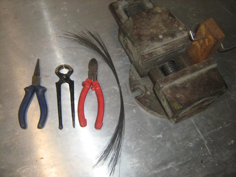

Как раз сейчас буду себе к сезону крутить поводки решил сделать фотосесию:

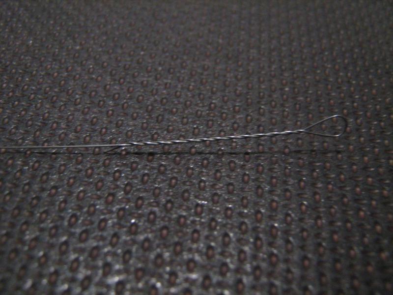

Из пружинной проволоки 0,35мм (такую подогнали, есть еще чуть толще но поводки получаются сильно грубые и не гибкие) нарезал заготовок (желаемая длина поводка + 2,5-3см*2 на скрутку). Необходимый инструмент: вертелка (можно сколхозить такую а можно в шуруповерт вставить шуруп с крюком (в виде вопросительного знака), круглогубцы, кусачки, клещи с затупленными и скругленными кромками, что бы не передавливать проволоку!!!
Долучення 18964Долучення 18965

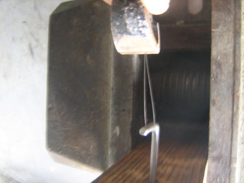

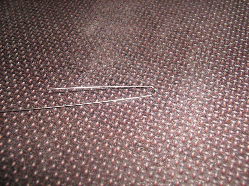

Делам круглагубцами петлю под скрутку 2,5-3см
Долучення 18967
Одеваем петлю на крутилку, удерживаем хвост и основную проволоку затупленными (!!!) клещами. Главное что бы хвост и основная проволока были не внахлест, просто подводим хвост в плотную к основной и удерживаем клещами. Слегка натягивая клещами будущую скрутку другой рукой вращаем вороток.
Долучення 18971

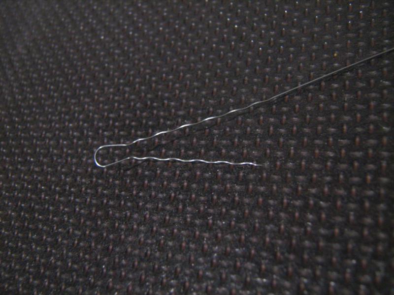

Количеством оборотов регулируем плотность навивки. Получается такая срутка
Долучення 18968Долучення 18969

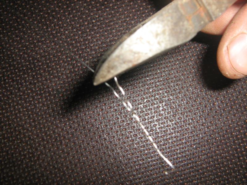

Что бы не было торчащего хвоста (за него могут цепляться водоросли и расплетать поводок) откусываем 1-2 витка.
Долучення 18970
Вот и все:friends:
Поводок получается очень легкий и достаточно крепки сейчас точно не помню но на 8-10кг (подымал) краш тест проходил. На 10-12 начинал расплетаться.
Плюсы такого поводка что не каких лишних застежек (вес да и траве не зачто зацепиться). Если нужно поменять приманку поводок расплетается и снова сплетатся руками сколько нужно раз.
